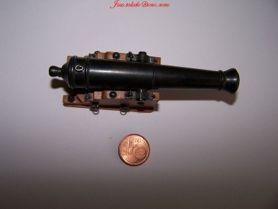

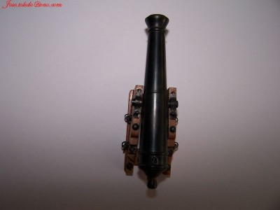

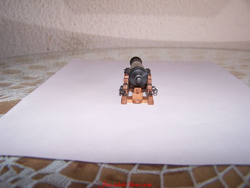

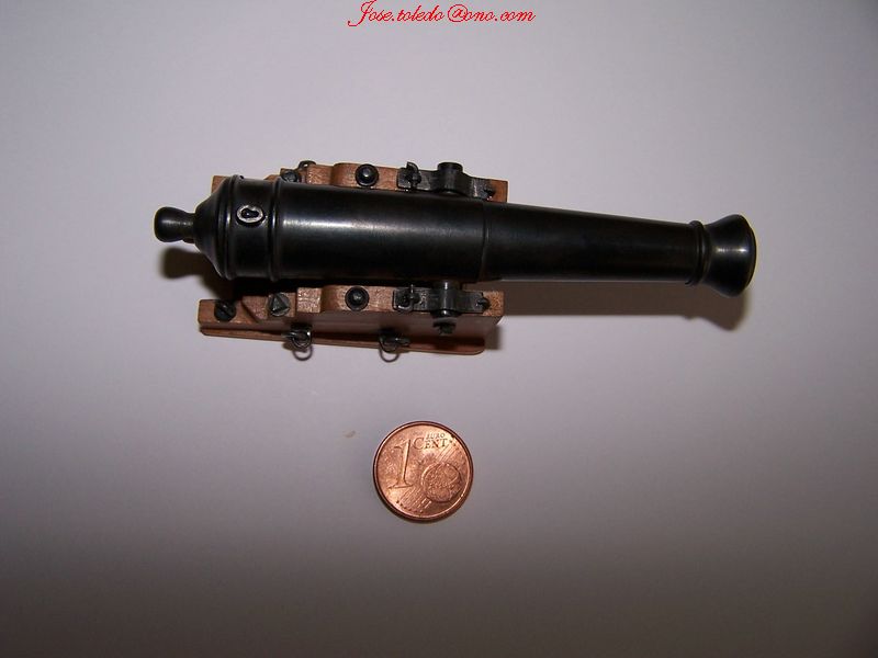

Lo de pobres el año pasado me compre un torno de segunda mano 300 eurillos aparte que para hacer unos cañones y algo más me sobra, aunque es estupendo le pones un trozo de hierro y sale un cañon como este
Y lo del taller es para pagar las judias :mrgreen:

Ese cañon me suena de otro post :D por cierto tiene una pinta magnífica.
Danos algún detalle de ese torno, marca, modelo, tamaño de las piezas a mecanizar.

Excelente pinta tiene ese cañón y su cureña.

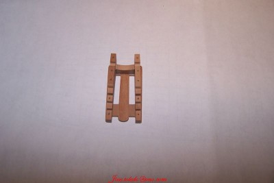

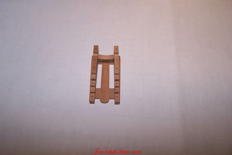

Mira la cureña
