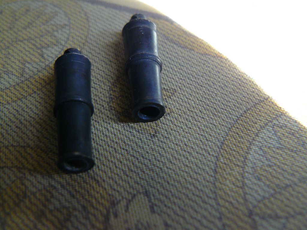

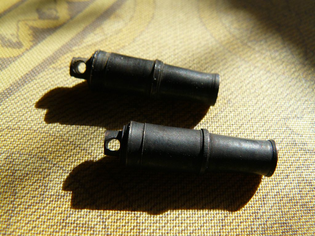

Yo acabo de terminar ahora mismo estas dos carronadas que pongo en las fotos. He utilizado el tradicional pavonador pero he hecho algo que nunca había probado y es secar el pavonador con secador de pelo con aire caliente. Realmente he apreciado una mejora en el acabado aparte de la rapidez del proceso.
