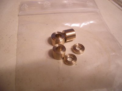

Aprovechando la estacada y el resto de bronce he hecho además otros casquillos de varias medidas para el eje de 4 mm.

Quité la foto y pude pasarte el privado...

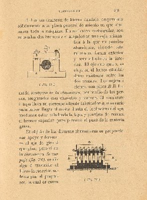

Os adjunto dibujo de chumaceras y chumacera de empuje de un libro de 1900 Manual del Maquinista de la marina mercante de Eugenio Agacino.
Por cierto en todo el libro escriben coginete con g y no con j. No parece una errata ya que es una palabra muy repetida. Quizas antes se podía escribir de las dos maneras.
