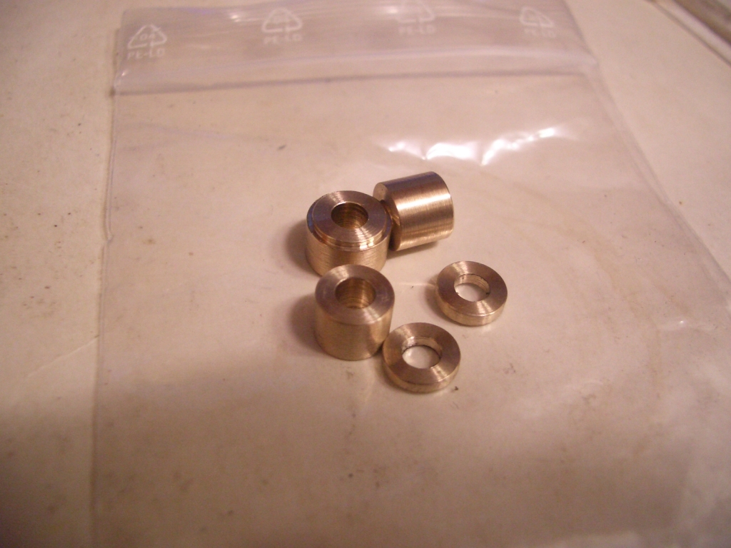

En los barcos de propulsión a vapor o motor de C.I. , se dispone de un cojinete de empuje axial entre el motor y el propusor para evitar que la fuerza de empuje de la heéice cargue sobre los cojinetes del cigüeñal o articulaciones intermedias (En los barcos reales el eje va acoplado sin cardanes al motor) A este dispositivo se le denomina chumacera y en los grandes motores o máquinas va instalado inmediatamente antes del motor o máquina. Algunas chumaceras están formadas por un cilindro con aletas acopladas al eje que friccionan sobre otras exteriores sujetas al casco. Entre cambas hay unas luchaderas de antifricción y todo ello bañado en aceite, siendo el centro de empuje del barco. Su importancia es vital y requiere control de presión y temperatura del aceite constante.
En modelismo se simplifica disponiendo un casqquillo de giro libre en el eje colocado entre la hélice y la bocina. En el caso del Seekadett ésta omisión te viene de perlas: El casquillo que falta te hace de chumacera. En los barcos FSR ( (hace ya muchos años), colocaba un rodamiento axial de inox que iba de maravilla. No sé si aún se emplea ésto, pues ya no hago competición fsr.
Re: Seekadett: Chumacera de empuje
Excelente información y gracias de nuevo. Ahora me alegro del error pues voy a tener chumacera en mi modelo. Por lo que entiendo el casquillo debe colocarse sin fijar ni a la bocina ni a la hélice y que gire como quiera, ¿es así?Xavier escribió:En los barcos de propulsión a vapor o motor de C.I. , se dispone de un cojinete de empuje axial entre el motor y el propusor para evitar que la fuerza de empuje de la heéice cargue sobre los cojinetes del cigüeñal o articulaciones intermedias (En los barcos reales el eje va acoplado sin cardanes al motor) A este dispositivo se le denomina chumacera y en los grandes motores o máquinas va instalado inmediatamente antes del motor o máquina. Algunas chumaceras están formadas por un cilindro con aletas acopladas al eje que friccionan sobre otras exteriores sujetas al casco. Entre cambas hay unas luchaderas de antifricción y todo ello bañado en aceite, siendo el centro de empuje del barco. Su importancia es vital y requiere control de presión y temperatura del aceite constante.
Si, así es, que gire libremente, asegurándose que el apoyo en la bocina es correcto. Se puede dejar un poco de holgura longitudinal (0,5 mm) de movimiento de la hélice hacia el exterior (hacia popa) pero al empujar que apoye sobre el casquillo, no sobre los cardanes o el motor.
A propósito, yo intento evitar en lo posible el uso de cardanes, y menos de plástico (Son manías mías) sólo plato de acoplamiento flexible ( self made), alineando el motor lo más exacto posible con el eje de la hélice.

No entiendo la función de ese casquillo, salvo en el caso de Luis que por error no sacó la bocina el medio centímetro que necesitaba, pienso que una simple arandela haría esa funcion en el caso de estar la hélice pegada a la bocina.
Casi todos los ejes con bocina que venden vienen montados como te digo y no tienen casquillo por llamarle de alguna manera, flotante, a popa.

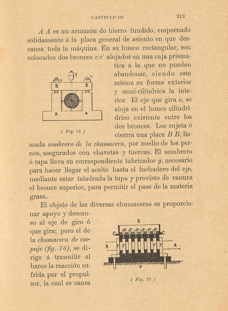

Os adjunto dibujo de chumaceras y chumacera de empuje de un libro de 1900 Manual del Maquinista de la marina mercante de Eugenio Agacino.
Por cierto en todo el libro escriben coginete con g y no con j. No parece una errata ya que es una palabra muy repetida. Quizas antes se podía escribir de las dos maneras.

De todas formas, en modelismo, creo conveniente siempre el colocar una arandela o casquillo de fricción entre hélice y bocina, pues en muchas hélices, roscadas al eje con o sin contratuerca, la superficie de contacto no suele ser plana, siendo este casquillo el que se acopla el conjunto. Después de muchas horas de funcionamiento se produce un desgaste y es mas fácil sustituir el casquillo que el extremo de la bocina.
Se me olvidó comentar a Luís que por el otro extremo del la bocina , en el interior del casco es necesario colocar un tope o collarín en el eje que impida que la helice se separe cundo navegue atrás, tirando de las transmisiones colocadas...

No hay casi instrucciones, la hélice ni la mencionan. Yo había pensado poner el cardan, que es de latón, a tope con la bocina por la parte de dentro y que hiciera de limitador. También podría poner una de las arandelas que me has hecho entre el cardan y la bocina.Xavier escribió: Se me olvidó comentar a Luís que por el otro extremo del la bocina , en el interior del casco es necesario colocar un tope o collarín en el eje que impida que la helice se separe cundo navegue atrás, tirando de las transmisiones colocadas...
