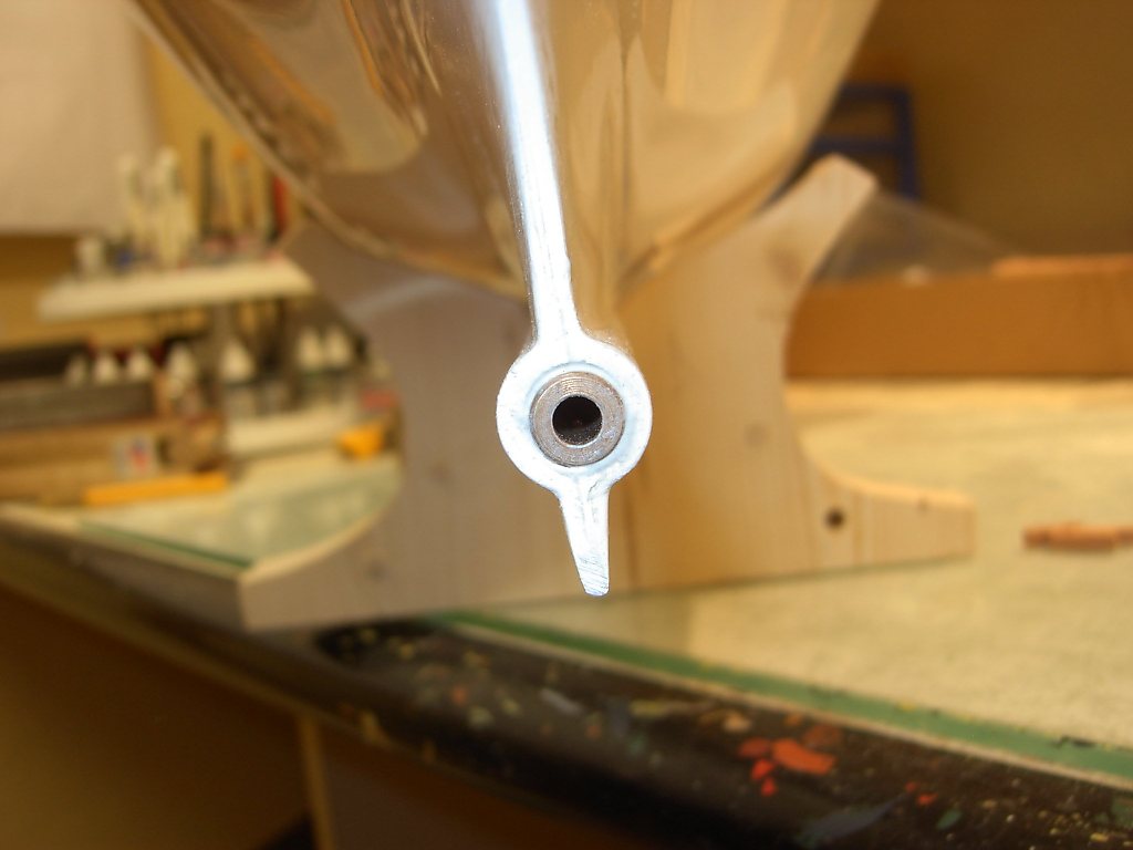

Estoy haciendo el Seekadett, ayer he instalado la bocina con epoxi de dos componentes que lleva una mezcla de plástico y es muy flexible una vez curado. Lo he utilizado anteriormente con el African Queen para la misma función y no me dió ningún problema. El Seekadett es mi segundo modelo navegable ( aunque si sigo así se hunde en lugar de navegar)

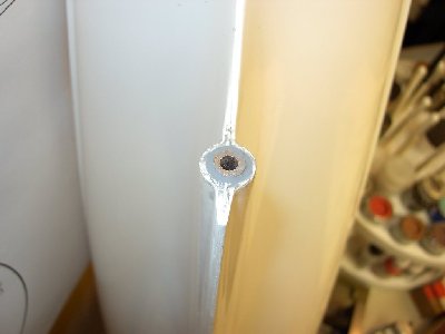

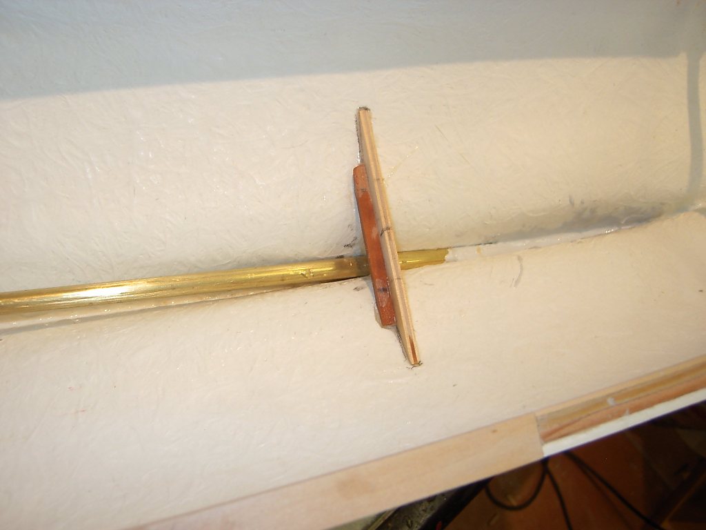

Hoy he probado la estanqueidad de la bocina por el sofisticado método de echar un vaso de agua dentro del barco sin que, por supuesto llegue el nivel al extremo abierto del la bocina. Y,¡horror!, gotea, no mucho, pero gotea. Y no tengo ni idea qué hacer sin romper. Se me ocurre que si existiera una resina muy fluida que polimerizara al cabo de ciero tiempo podría verterla en la zona dejando que rellenara el poro que he tenido que dejar. El problema principal que veo es que el casco de fibra de vidrio tenía ya hecho un agujero de diámetro ligeramente superior al de la bocina y en una longitud de unos 15 cm . Yo he tratado de dar estanqueidad embadurnando la bocina en los últimos 20 cm con el epoxi y metiendola seguido en el casco. No la giré al meterla y ahora comprendo que debía haberlo hecho, pero hecho está.
Pongo fotos y si alguien quiere más detalles que me diga, pero pido socorro urgente. SOS

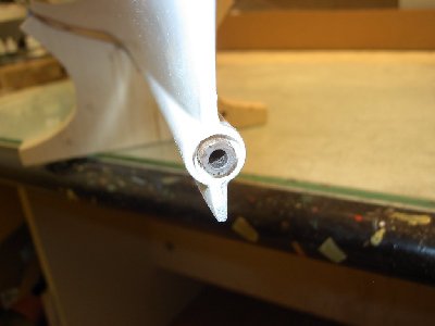

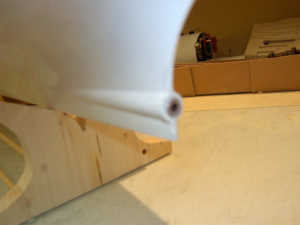

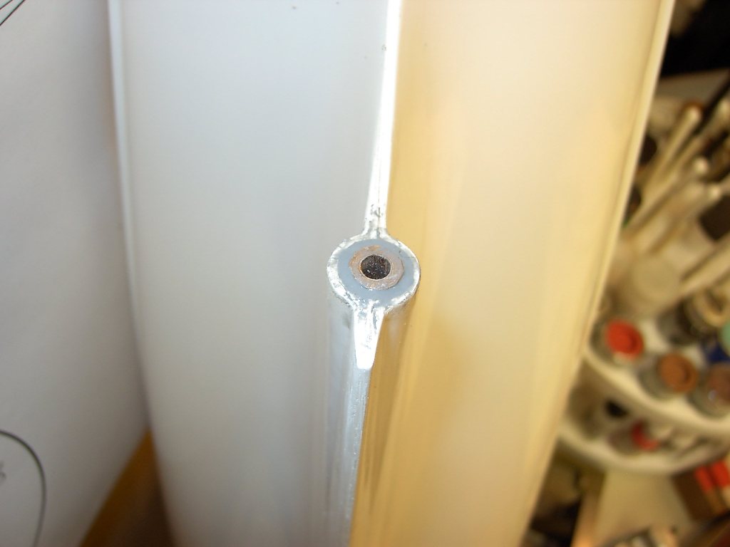

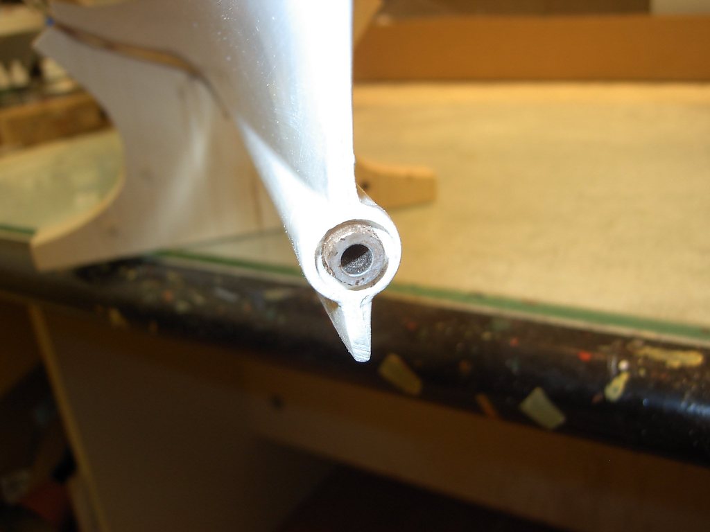

Ya mas apaciguado después del trauma, se me ha ocurrido hacer lo siguiente. La bocina tiene un diámetro de 8 mm y el alojamiento en la punta, como se ve en la foto, tiene 12,8 mm con lo que hay una pared alrededor de la bocina de 2,4 mm. Tengo fresas de 1,10 mm cabeza esférica, de 1,15 mm troncocónica y 1,3 cilíndrica para usar con el eje flexible de la Dremel.
Se me ocurre hacer una ranura con una de esas fresas alrededor de la bocina y con una profundidad de 5 mm aprox. de forma que dejaría una ranura alrededor de la bocina de 1,5 mm de ancho y 5 mm de profundidad. Luego rellenaría aprox la mitad con Filler para cianocrilato, añadiría el más fluido que tengo hasta llenar la ranura y terminaría con más Filler hasta completar el relleno. ¿Qué opinás de esto? ¿Alguna recomendación especial si lo hago?

Hice la ranura con 2 mm de profundidad mínima, le metí Nural 21 y pasadas 7 horas he probado la estanqueidad. Todo arreglado.
