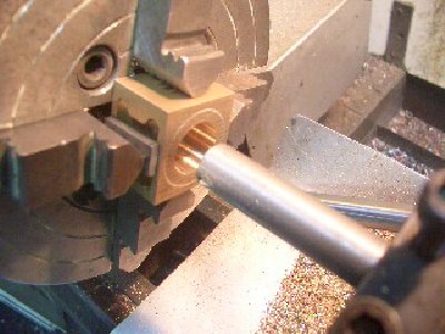

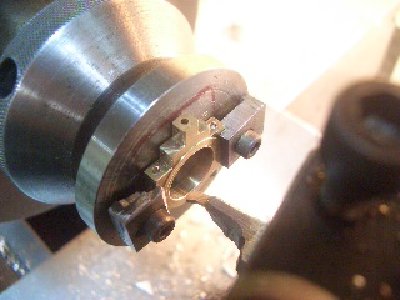

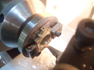

Repaso exterior del cuerpo de excéntrica.
Torneando un cuerpo de excéntrica

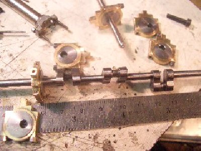

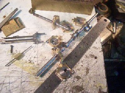

cigüeñal, bielas semiacabadas y excéntricas

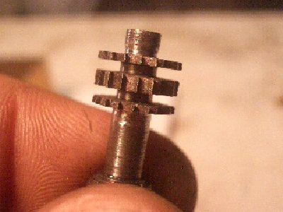

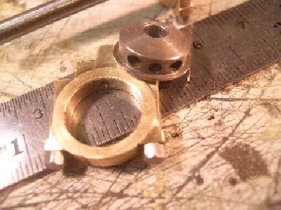

Las excéntricas  4 y 5 (de 10 mm. de diám.)   para el cilindro de media, son partidas para poder montarlas en la porción media del cigüeñal.

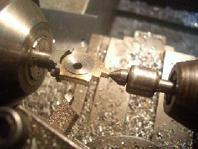

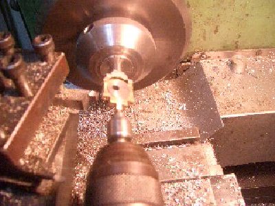

Mecanizado de excéntricas
A la izqda. se puede ver el utillaje para el torneado de excéntricas y la mini llave allen para los prisioneros de M2,5 de las excéntricas

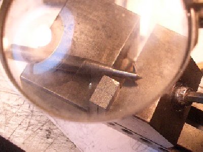

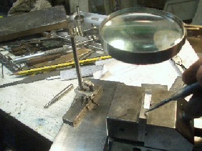

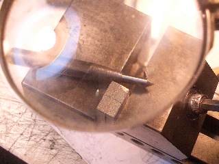

Trazando las bielas
Trazando las bielas
El marcaje preciso es fundamental en estas operaciones, asi como la lupa.

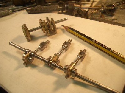

Excéntrica  nº 4. Los orificios laterales son para la sujeción de las dos mitades , el central para el prisionero de calaje y apriete de la excéntrica

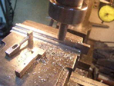

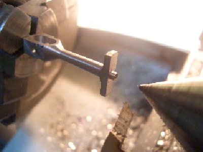

Fase torneado Biela
Fase torneado Biela
Fase fresado previo al torneado biela

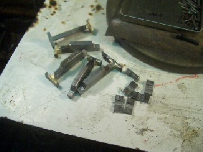

Trazado y punzonado de una biela

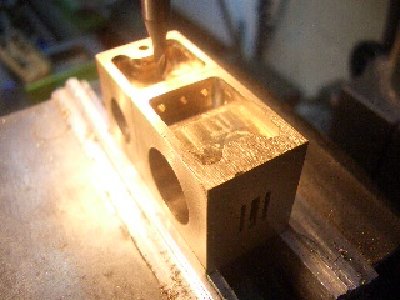

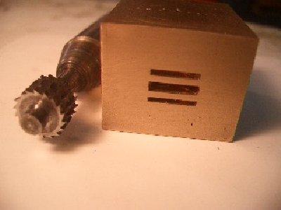

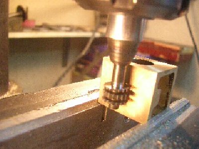

Una de los trabajos que más me molestan, porque es muy fácil pasarse, es el labrado de las lumbreras en los espejos de las válvulas. Para evitarme esto y dado que las alturas de las de admisión es de 1, 4 mm, y las de evacuación de 2 mm., he decidido costruirme una fresa de forma, que labra las tres lumbreras a la vez y con una precisión muy buena,
Está fabricada con acero plata, dentado a la fresa y templado al aceite. Tiempo invertida; aprox1,5 horas. El resultado: Optimo... Ved....
Utillaje labrado de lumbreras

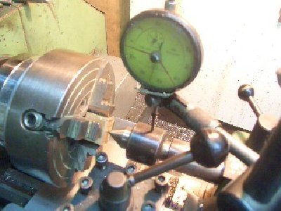

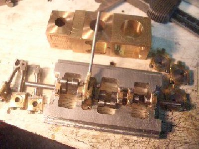

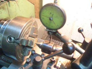

Centrado mediante comparador y plato de 4 garras independ. del orificio para el cil. de baja...

Joaquín:
El cigüeñal está calado a presión. El material de ejes y muñones es acero ( cuerda de piano de 4mm rectificada). Para el montaje ,al practicar los agujeros de las guitarras, el escariador esta solo introducido 1/3 de su longitud. de manera que el calado es a presión . además le he aplicado Loctite 638 y asegurado con pasadores de acero de 1.2mm (La broca ha de ser de widia para poder taladrar la cuerda de piano). Aunque no me gusta fabricar los cigüeñales a piezas diferentes- De hecho todos los que fabriqué hasta la fecha (16) han sido partie¡ndo de barra maciza o tramos soldados, pero terminados al torno descentrando los puntos,
Con el método de partes postizas es difícil la perfecta alineación del conjunto, (al colocar el comparador nos lo delata), pero en este caso, con mucho esmero, he conseguido el ajuste correcto, muy suave y sin holguras. Espero que aguante los esfuerzos y la temperatura.

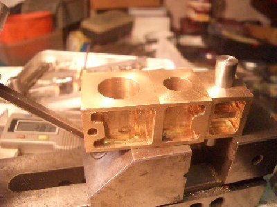

Continuación ...

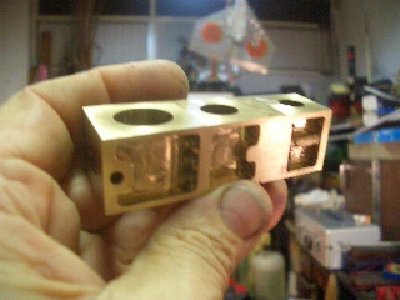

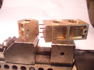

Bloque de cilindros ensamblado  (Fijado temporalmente conLoctite)

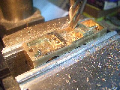

fresado interior de laterales  de los cil de M y B
Los cil de M y B ya ensamblados con espárragos de M2

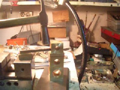

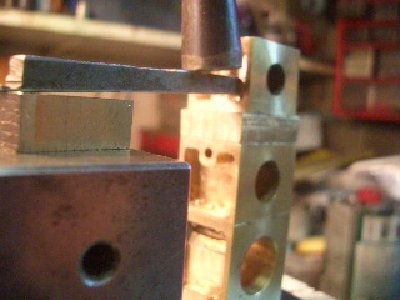

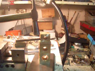

Debajo del golpeador se puede ver el mini punzón. que es guiado por los taladros previos efectuados en la cara posterior del cilindro...
Para el marcaje exacto de los centros de taladreo de union de cilindros, he tenido que recurrir a un mini punzón  y una extensión para poder golpear con el martillo...
Espárragos de montaje para Cil. de MyB

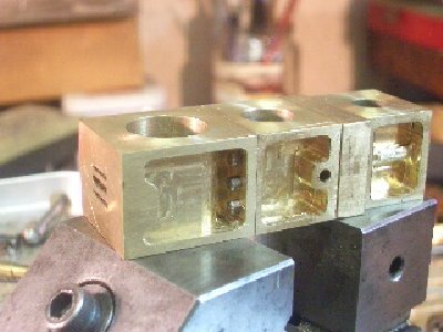

Una vez cosidos los cilindros en un solo bloque, se da un repaso en la fresa para igualr las superficies de los laterales
Bloque ensamblado. La union del cil de M y B es mediante 6 tornillos de cabeza hexagonal de M 2.5
<br /> El de Media con su caja de distribución y cil de alta es con 4 esparragos y tuerca de M2,
<br />( falta de mecanizar los pasos de vapor a cilindros desde las l

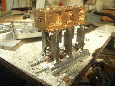

Hola de nuevo...
Continúo con el proceso de fabricación de la mini triple.
Esta fase es la fabricación de las columnas soporte de cilindros y guías de cruceta.
Al final he optado por motar la máquina sobre 6 columnas idáenticas, de manera que la cruceta irá guiada por ambos lados. Aqui es necesario afinar, pues es difícil la alineación y escuadrado de todas las superfícies de deslizamiento... A ver que sale al final....
He partido de pasamano calibrado de 5 mm al que se le sueldan las bases (pletina de 8X3), que irán roscadas al bloque cilindros y a la bancada.

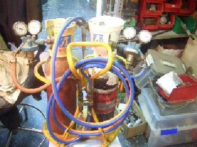

Aquï es necesario el uso del soplete (oxiacetilénico), así como un utllajepara alineado a escuadra de las partes...
Las columnas en fase previa a la soldadura
Las columnas premontadas
El equipo de soldadura...
