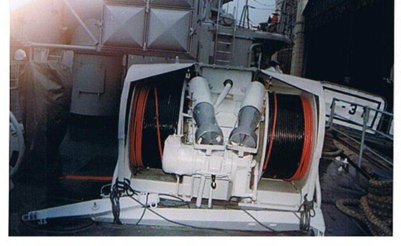

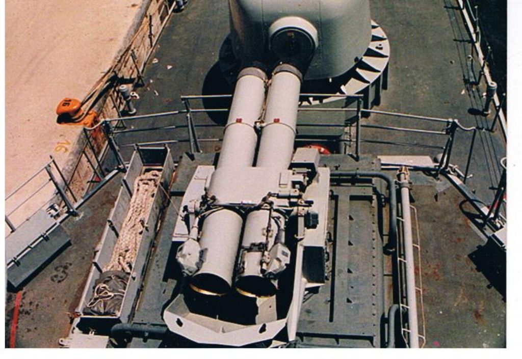

Hola a todos, necesito planos , croquis o informacion de los montajes AA Bazan-Breda- Bofors 40/70 de las corbetas de la clase Descubierta F- 30, si teneis tambien del Lanzacohetes ASW Bofors de 350mm, me hariais un gran favor, estoy haciendo la maqueta de la cazadora y la tengo parada por falta de documentacion en estos puntos. Seria una pena tener que reconvertirla en patruyera.

Gracias Kallu, necesito vistas laterales y de planta del armamento, en concreto de los lanzatorpedos, el montaje AA bofors y los lanzacohetes bofors, lo que no sabia es que tanbien llevaban el pez, vamos, el sonar de profundidad a popa, de él, lo mismo fotos de las tres vistas, la Cazadora en concreto tenia un montaje AA bofors y y otro AA Oerlikon de 20/200 mm reconvertido del ejercito de tierra, de este, tengo algo de documentacion ya que lo montan otros buques de la Armada y los patruyeros. Lo que me tienes que aclarar es si los Bofors AA llevaban puesto de artillero en la pieza o eran completamente automaticas controladas por el ordenador del director de tiro.
