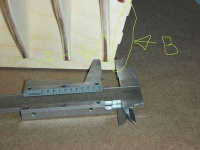

Segunda duda(Foto): ¿En la popa debo rebajar hasta que el grosor de (quilla + (2x)traca) sea igual al timon (zona B)? Porque si es asi, debido a la corta distancia con el último mamparo, la zona A señalada del mismo tendrá que desaparecer para que la traca de aparadura se funda con la falas quilla con naturalidad, no?

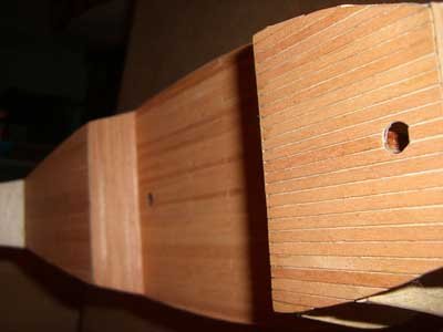

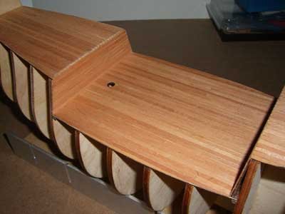

Ya está casi acabada la cubierta. Tengo mil dudas con el acabado de la misma.
A pesar de leer mil ideas para calafatear no acabo de decidirme ni de aclararme.
El método del hilo lo desheché desde el principio.
Cual me recomendais? Quiero que el resultado sea de usado, que es en definitiva el efecto que quiero en el conjunto entero.

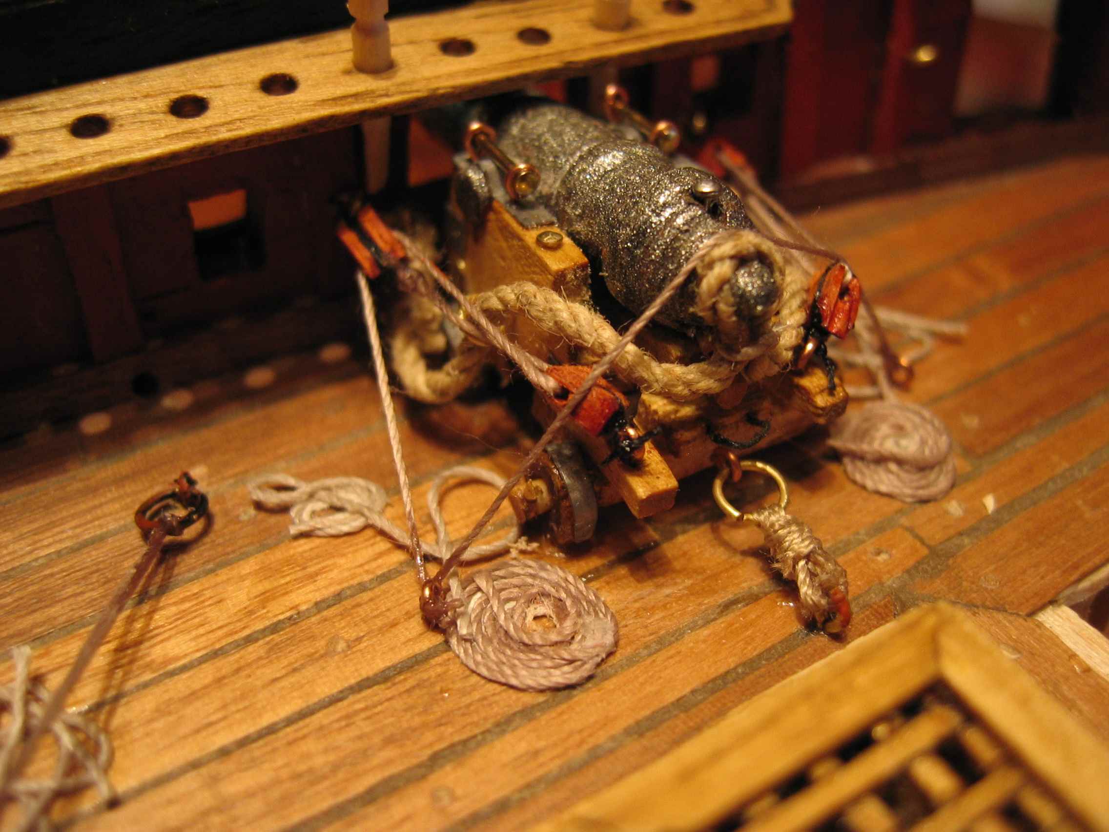

Pues a estas alturas (es decir, con las tablas ya pegadas), los métodos se te reducen a los de dar una pasta y lijar, puesto que poner ya hilo o cartulina es dificilillo. En cuanto pastas uffff hay mil opiniones, yo no se si hay dos iguales. (La cola, con tinte, con ceniza, plastilina, pastas de madera...yo que sé montones) Te pongo una foto de un barco que hice hace un par de años en cuya cubierta use pasta de madera y le dejé con aspecto un tanto envejecido.

Recuerdo que fue muy simple, la cubierta era de nogal y usé pasta de madera (una que viene en un tubo como de pasta de dientes) en color nogal tambien. La das y cuando estas seca lijas para igualar. Con respecto al envejecido de este barco, el efecto se debe a que use cera tinte (concretamente varias de la gama Lakeone) y luego degradados con lana de acero y trapos. Haz pruebas, te sorprenderá.

Una aclaración, mi experiencia con ceras tinte me dice pueden dar lugar a un envejecimiento, no tanto a un ensuciado o a un degradado. No te van a dar un aspecto de uso como las barcas de Ricard, por ejemplo, sino un aspecto mas de "antiguo", de viejo. Es importante que sepas que aspecto buscas:
¿Un aspecto de faena, gastado y sucio, como las barcas?
¿Un aspecto de viejo pero cuidado?
¿Un aspecto de modelo anticuado como el MD?
Esa es otra ¿Qué quieres representar viejo el barco o el modelo, son dos cosas muy distintas?
