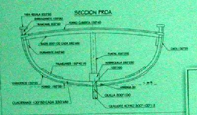

Ya he publicado el reportaje sobre los galeones de Galicia, acompaño los planos de uno de ellos y espero conseguir mas.

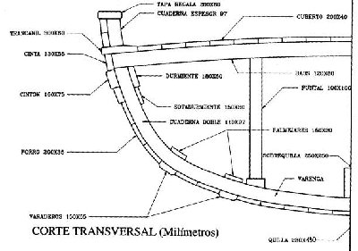

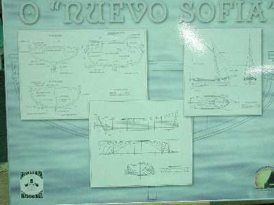

Te adjunto un plano que sale en el libro de Dionisio Pereira "Galeons de Arousa"
Joaquin Yarza
Fundador
Fundador
Mensajes: 2636
Mensaje por Joaquin Yarza »
En el folleto Dionisio Pereira sale solo ese pero estoy tratando de recopilar toda la información posible que iré poniendo en la web a medida que llegue y tenga permiso para publicar.

Es casi exactamente el mismo dibujo que los del nuevo Sofia.
Por cierto Joaquín, es posible obtener otras vistas de este plano, ya que intento ver la jarcia de la cangreja, pero hay un reflejo justo en ese sitio.

Por ahora no, es lo único que tengo en cuanto a planos.

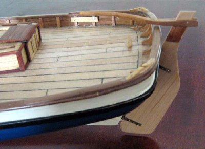

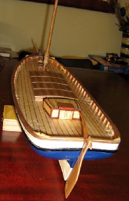

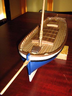

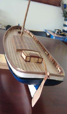

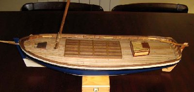

Bueno, ahí van:
por proa
por proa
Desde popa
Desde popa
Vista general
Vista general

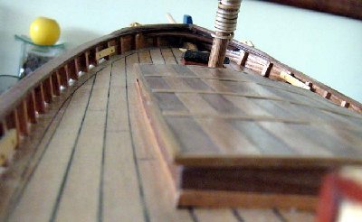

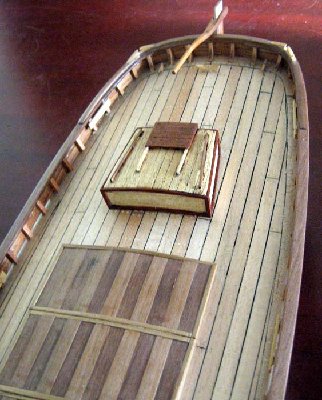

y estas otras
Arranque del botalón, fogonadura, que habrá que cubrir con un salva aguas, y tambucho
Desde pro, más alto
Desde pro, más alto
Otra por popa
Otra por popa

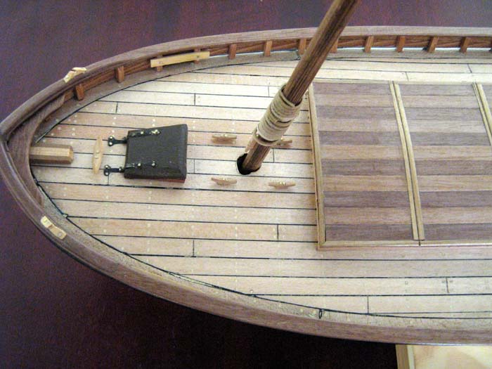

Y otras más
castillo de proa, el tambucho está semiabierto
Igual hacia proa
Igual hacia proa
Cubierta hacia popa, detalle

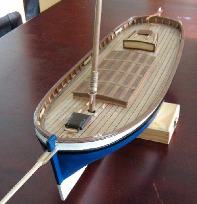

Y la última.
El galeón está a punto para aparejarlo, quiero utilizar las anillas de la cangreja de madera, como en alguno de los modelos del reportaje de Joaquín.
Como varéis no tiene motor, he querido recrear un galeón del cambio de siglo, esos no tenían motor.
Me queda la duda de si la jarcia firme, en esa época, podrían o no ser de cable metálico.
Finalmente no he decidido el nombre, apelo a los gallegos del foro, si os gusta sugerirme un nombre.
Cuando lo haya aparejado, que bonito nombre, origen de mi profesión: aparejador, volveré a poner más fotos.
Otro detalle de la popa.
