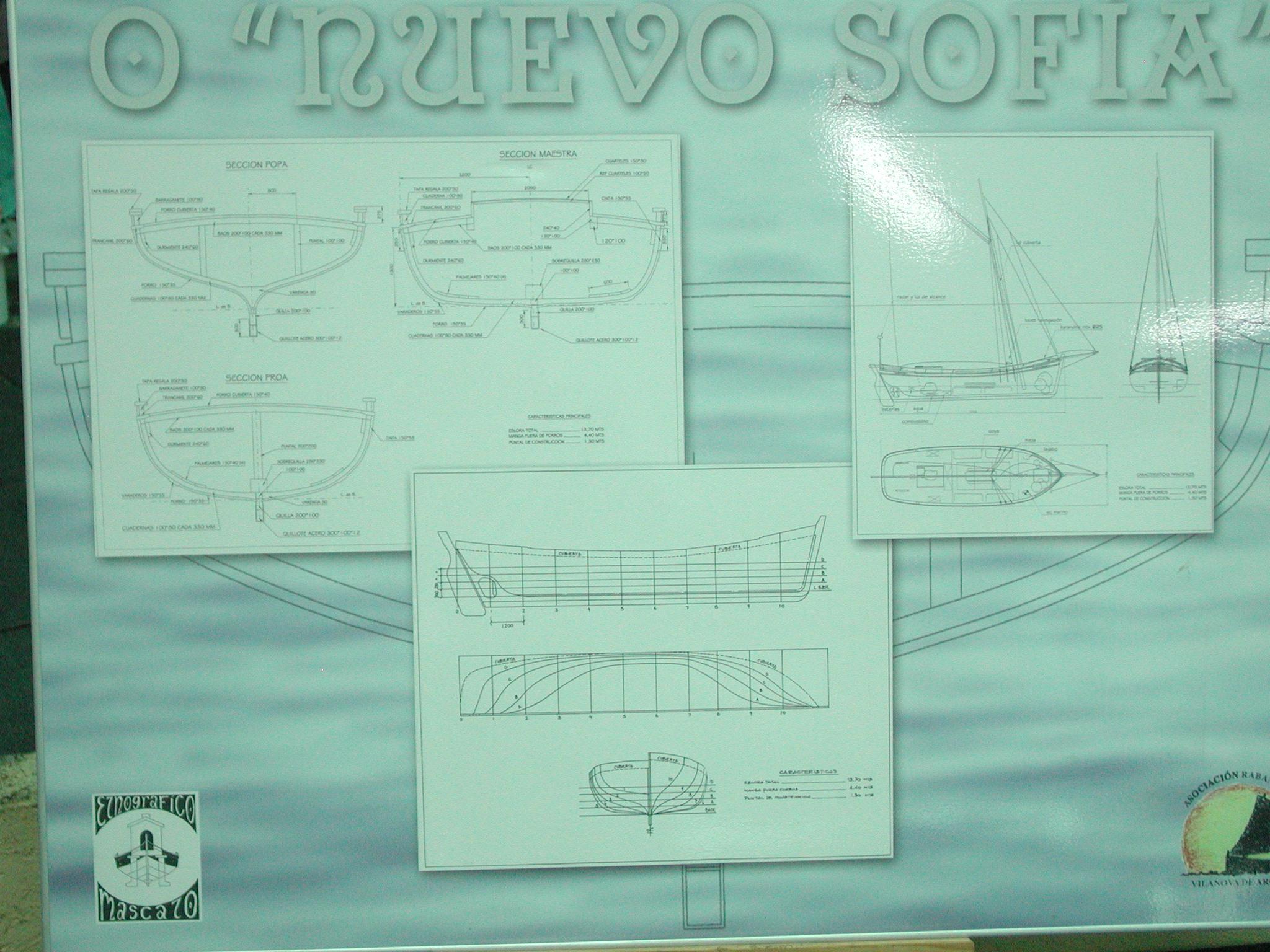

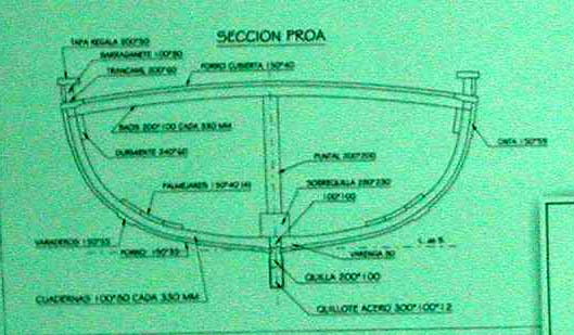

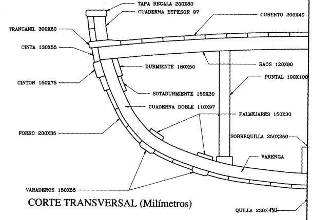

Ya he publicado el reportaje sobre los galeones de Galicia, acompaño los planos de uno de ellos y espero conseguir mas.

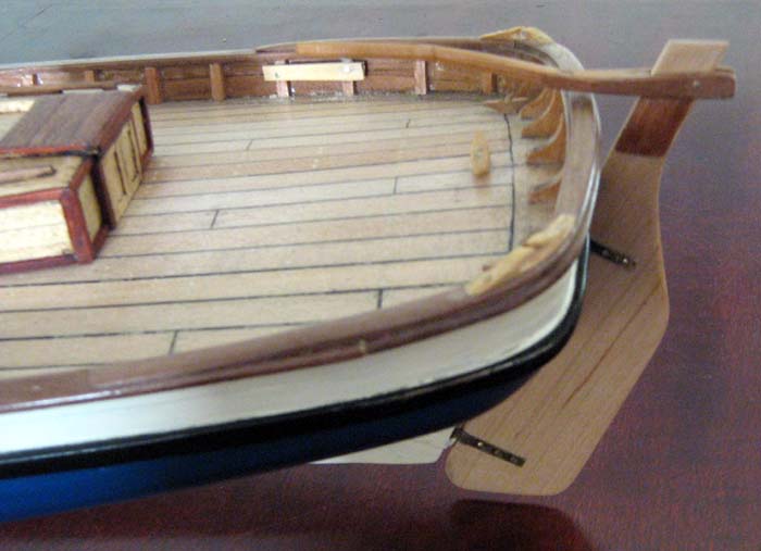

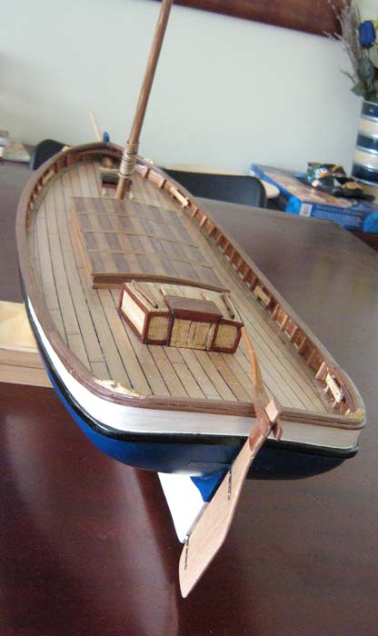

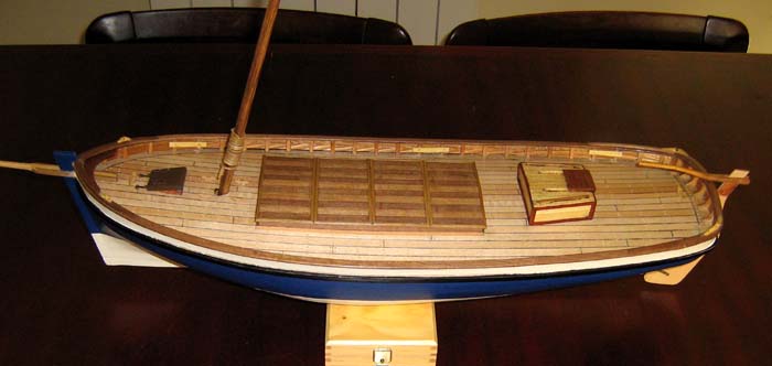

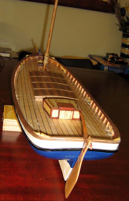

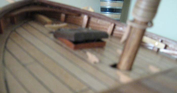

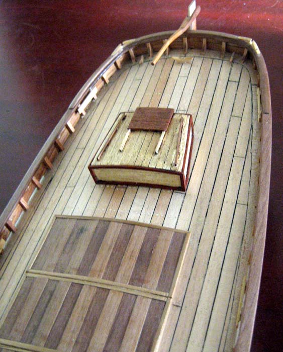

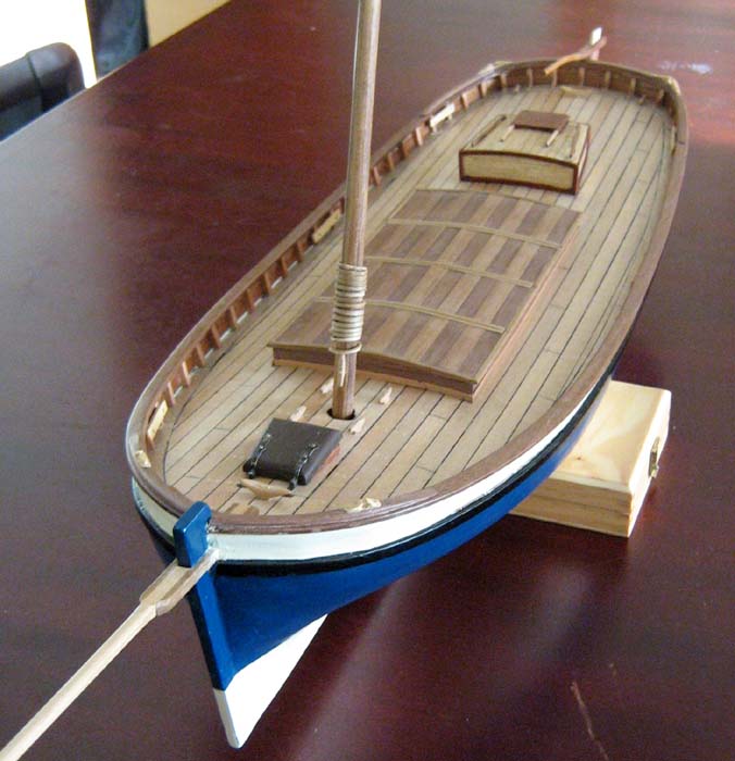

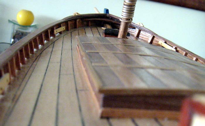

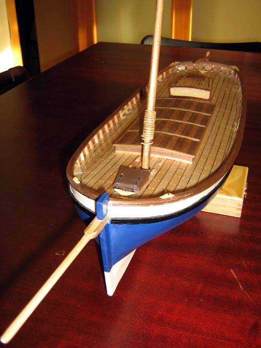

Y la última.
El galeón está a punto para aparejarlo, quiero utilizar las anillas de la cangreja de madera, como en alguno de los modelos del reportaje de Joaquín.
Como varéis no tiene motor, he querido recrear un galeón del cambio de siglo, esos no tenían motor.
Me queda la duda de si la jarcia firme, en esa época, podrían o no ser de cable metálico.
Finalmente no he decidido el nombre, apelo a los gallegos del foro, si os gusta sugerirme un nombre.
Cuando lo haya aparejado, que bonito nombre, origen de mi profesión: aparejador, volveré a poner más fotos.
