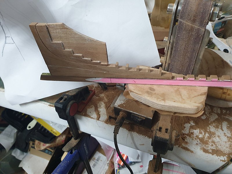

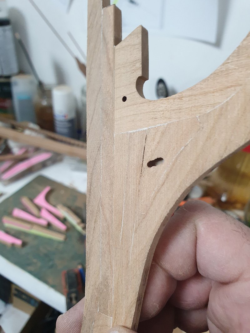

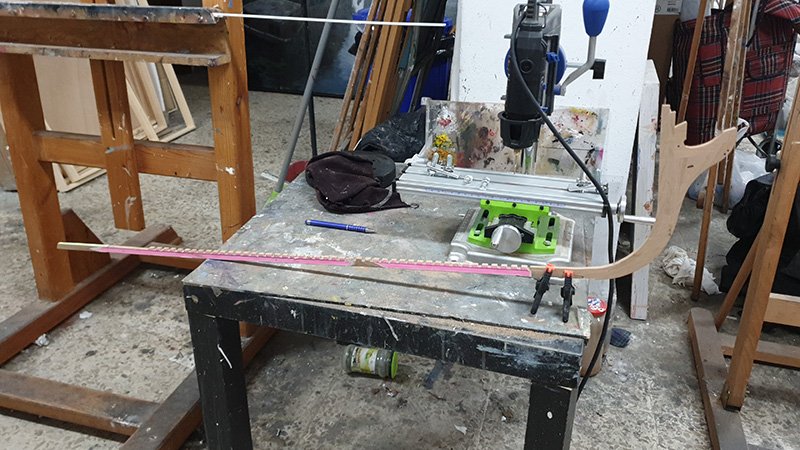

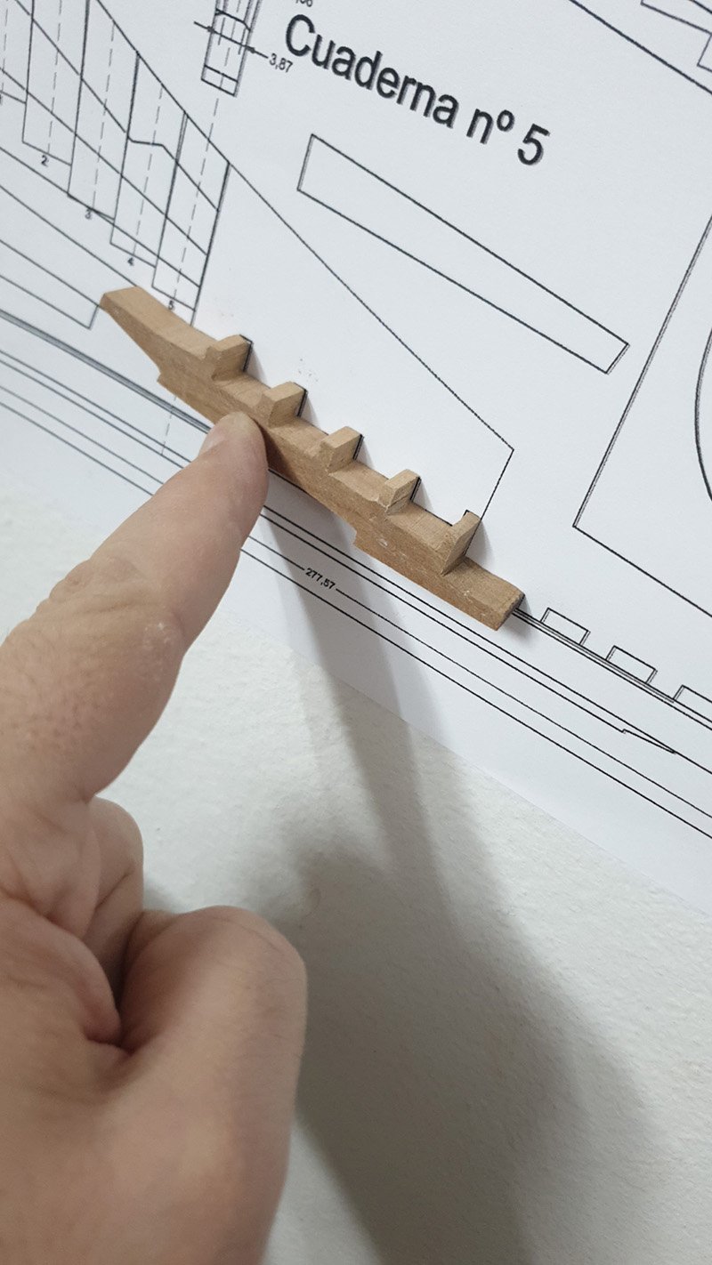

He podido avanzar un poquito, afinar las piezas del codaste y realizar el alefriz en el y en la quilla. He utilizado una sierra circular a muy baja altura. Para estas líneas rectas me ha resultado un buen método. Cuando tenga que hacerlo en la roda espero no meter la pata. No se aun como lo haré en esa parte.

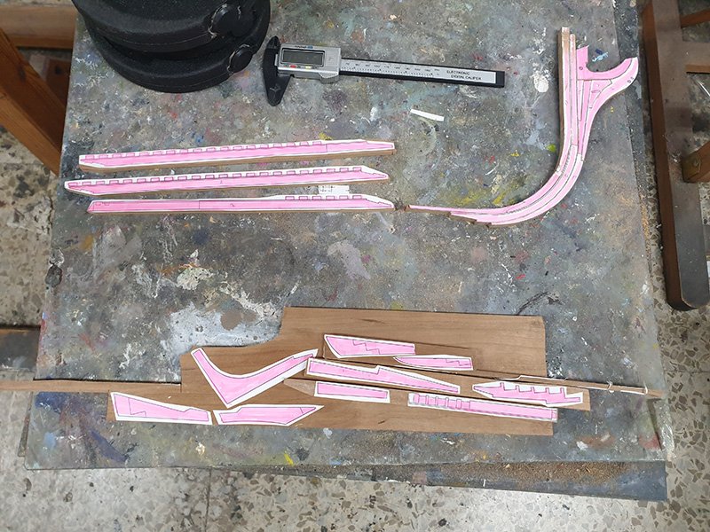

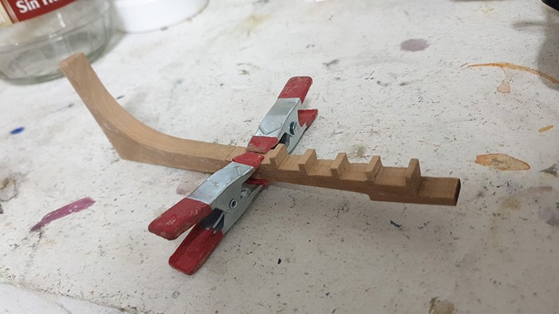

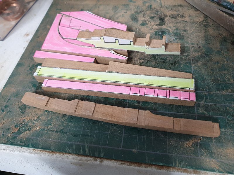

Bueno. Mi trabajo, siempre reñido con el modelismo, esta vez me ha dado tregua y subo alguna foto de los avances. Espero tener para reyes todo el conjunto de popa terminado. A ver si es posible!

Otra mas. Aunque es un trabajo lento , la verdad, que se disfruta mucho.

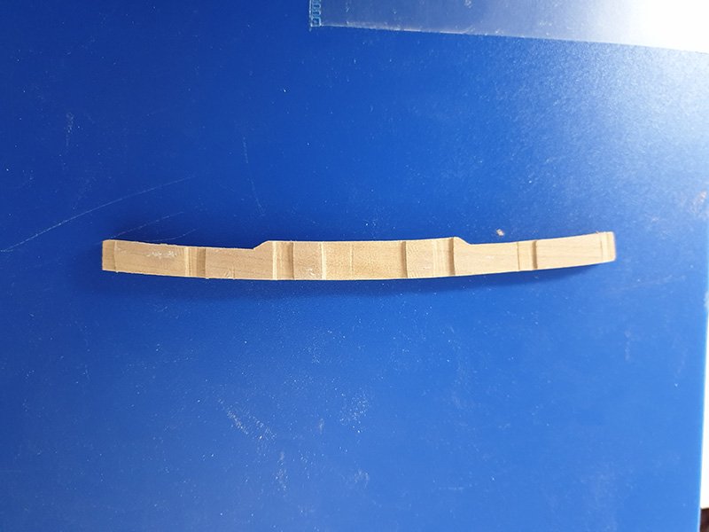

Conjunto de yugos presentados sin desbastar aun la parte exterior. Continuamos.
- IMG-20251205-WA0006.jpg (192.12 KiB) Visto 446 veces
