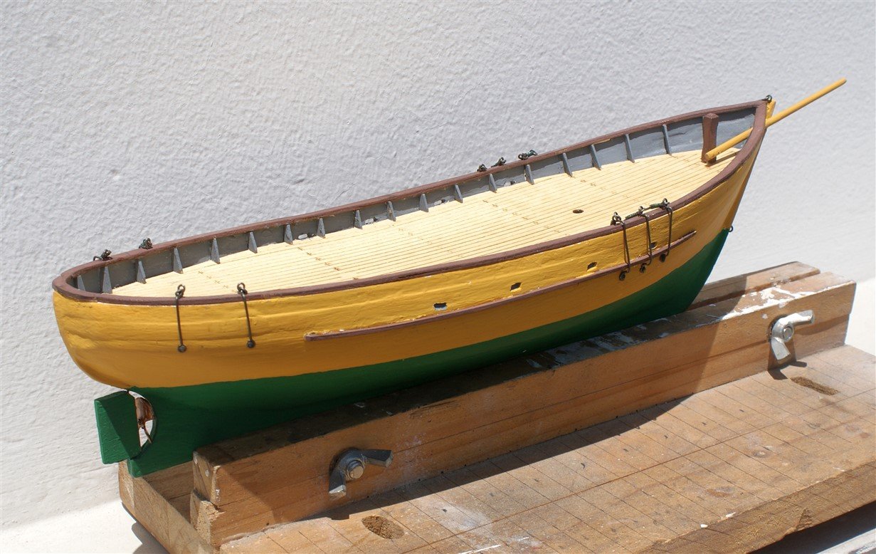

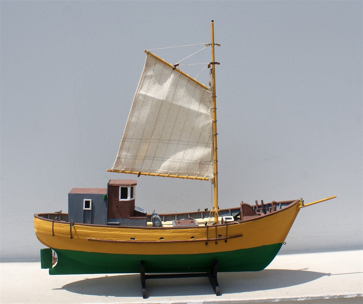

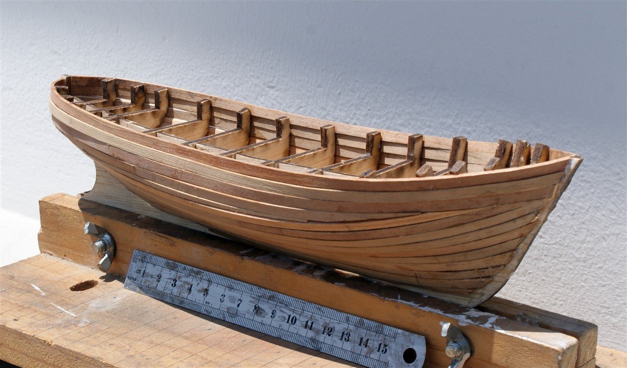

4. Preparación del modelo

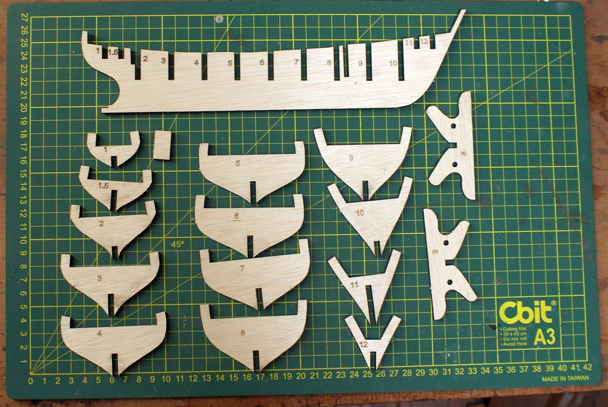

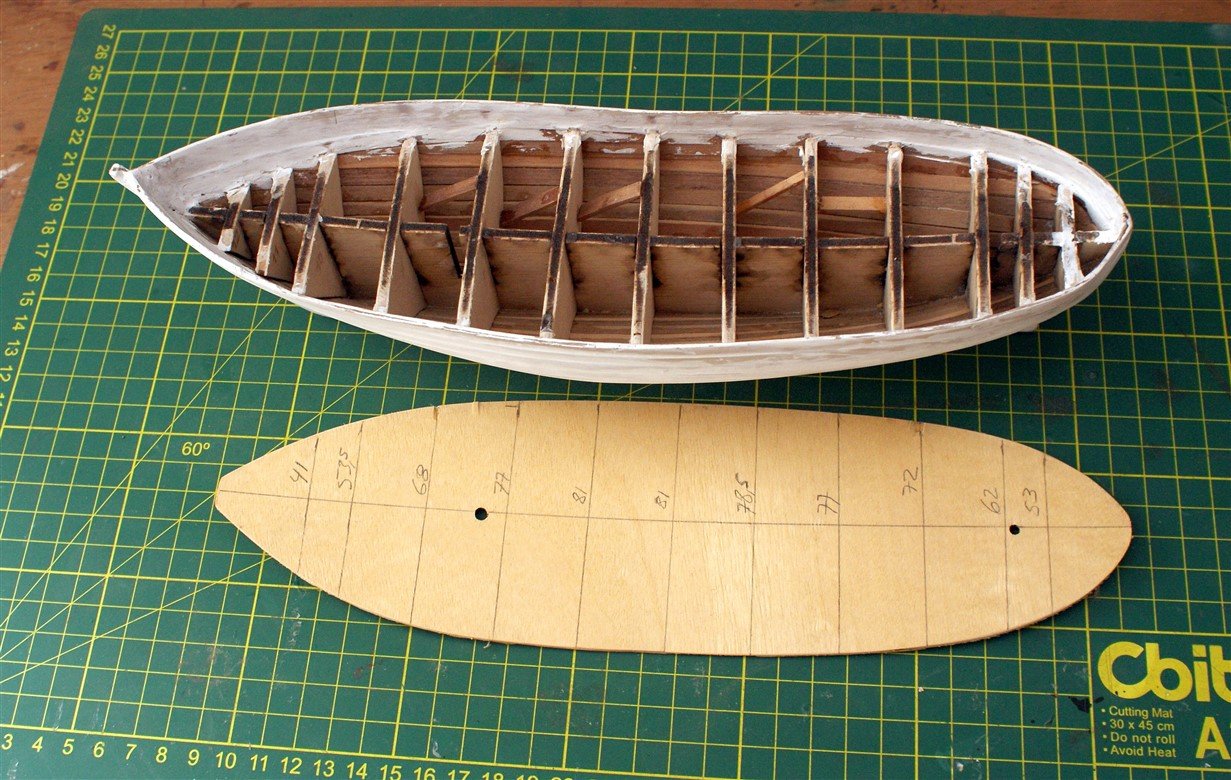

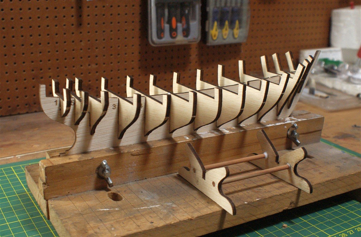

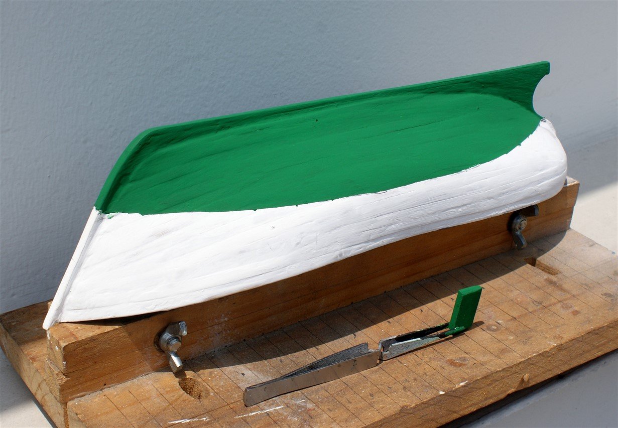

La idea e información, la tomé de la revista Modelarz 1985/05 de ahí obtuve la caja de cuadernas, el perfil longitudinal y con el AutoCAD dibujé las cuadernas y la falsa quilla. Las demás dimensiones como el diámetro y longitud de palo y entena, dimensiones de las velas, posición de los amarres, tamaño del entablado, dimensión de la entrada de bodega y otros elementos de cubierta, lo mido directamente (con el AutoCAD) de las fotos o grabados de dicho artículo.

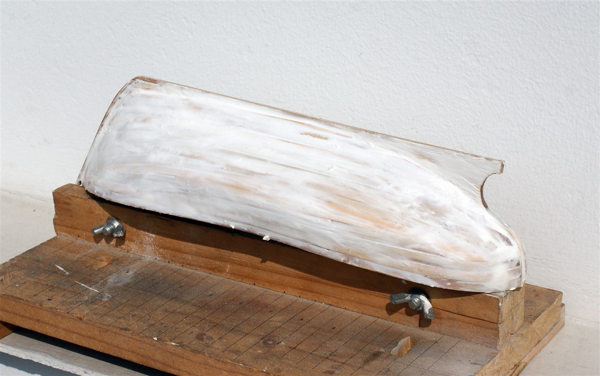

Hice el corte de cuadernas y falsa quilla las que alinee y pegue con cola blanca y después con una navaja y lija di forma para mejorar el asentamiento de las tracas en las cuadernas. Preparé las tracas que son de cedro de 2x5 mm para todo el casco hasta la amura. Se cepillo y lijó (lija #100) el casco, la parte interna de la amura y después de estar satisfecho de no tener resaltes apreciables, se aplicó una capa de resina acrílica, dejándose 24 horas para un buen secado seca, después de lo cual se lijo nuevamente (lija #320).

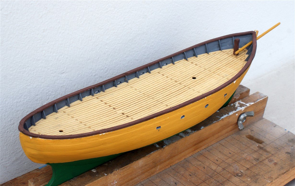

Se aplicó una ligera capa de masilla sobre las imperfecciones y se pintó una base blanca. Se evalúa la dimensión y forma exacta para la cubierta para que asiente sobre cuadernas y ajuste con la parte interna del casco. Con un láser se definió la línea de agua y a partir de ahí se pintó la obra viva en verde, la parte interna de la amura se pintó en color gris. La obra muerta se pintó en un color amarillo ocre, así como toda la arboladura. Tenía dos cubiertas, una en blanco a la que tendría que poner uno a uno los tablones y la otra cubierta impresa con láser, opte por esta última.

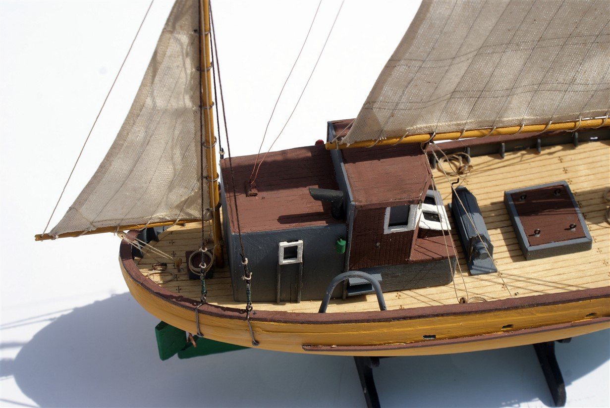

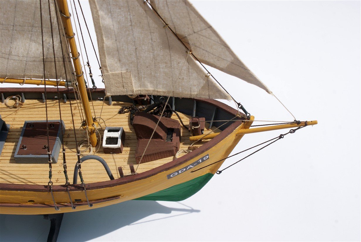

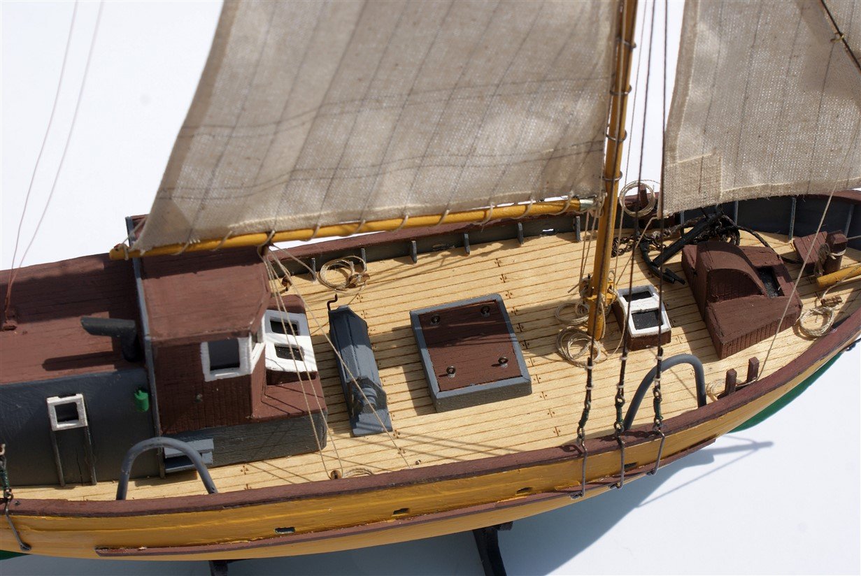

Se coloco el bauprés (pintado en amarillo), la tapa de regala de 1x4 mm en color marrón y los barraganetes que eran de diferente altura en color gris. Los cadenotes para los obenques se hicieron de alambre de 0.7 mm con ojales a ambos extremos, el inferior clavado al casco. También se preparó el timón y con una hojalata se hizo la hélice que se pintó en color bronce.

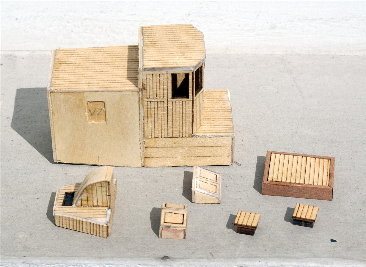

También mediante el AutoCAD, se tomaron las dimensiones de otros elementos menores y se redibujaron a mano alzada sobre un cuaderno de trabajo. Los diversos elementos de cubierta y arboladura se lijan y pintará, con acrílico.
Se trabajo la entrada a bodega, la timonera, la cabina, los palos (mayor, mesana, botavara y pico o gaff) y otras partes de cubierta, las que se pintaron en gris y marrón, excepto los palos que todos van en amarillo. Se presentó, alineó y midieron todos los elementos y se pegaron con cola blanca, también se puso el malacate, el ancla con su cadena y las bitas

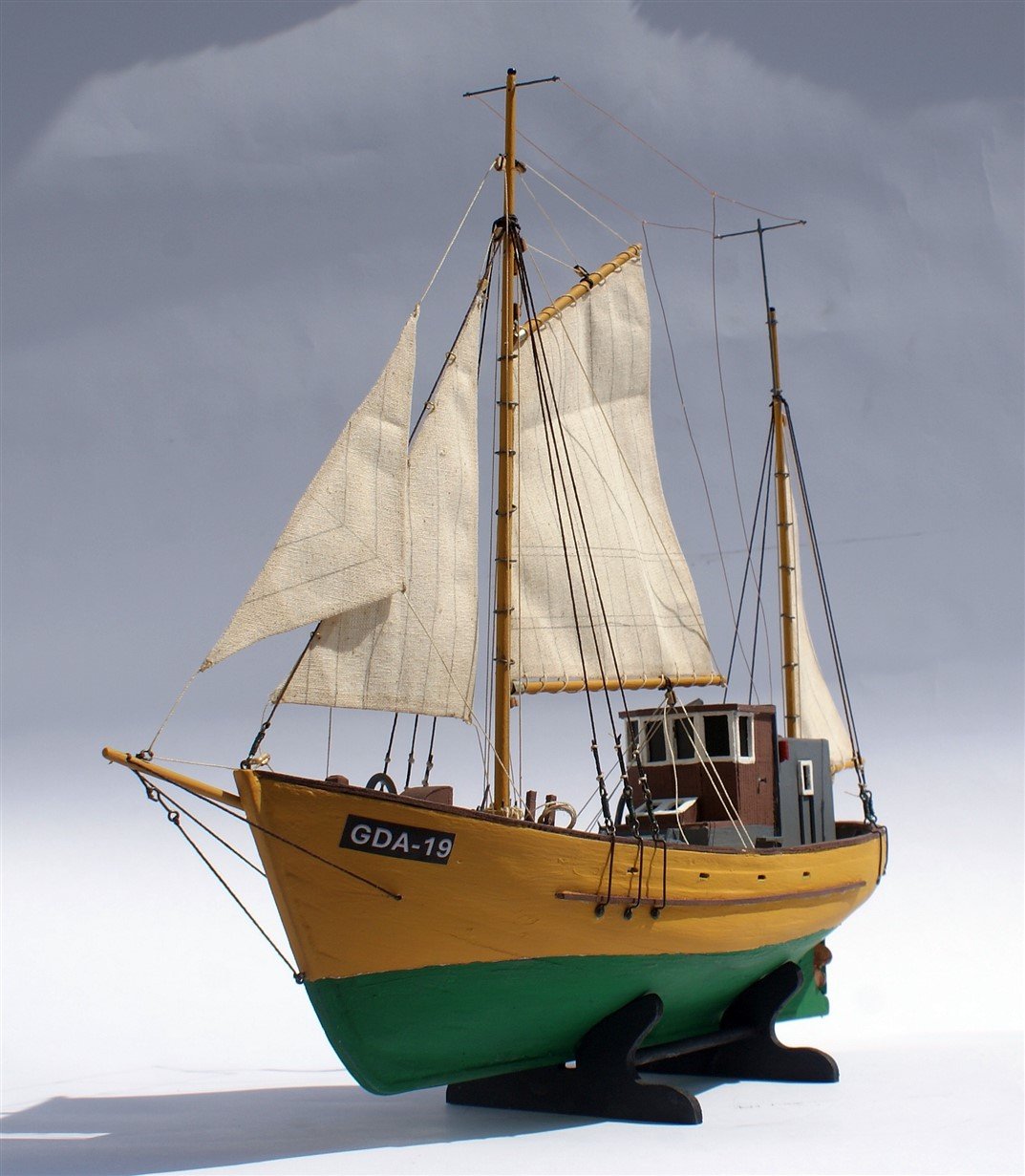

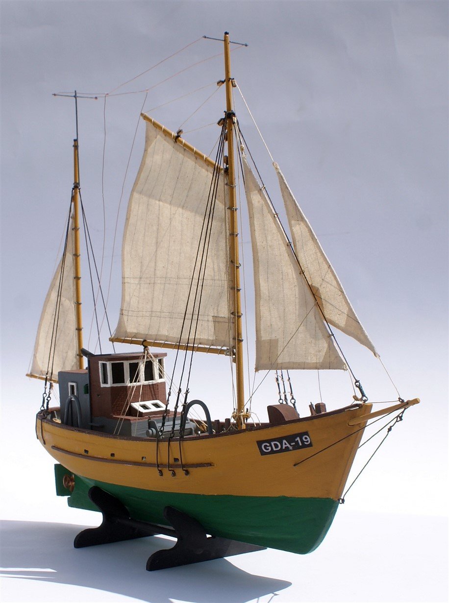

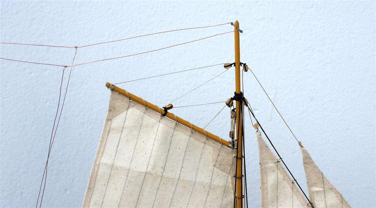

Las velas son de una tela de algodón color crudo, algo más pesada de lo que me hubiese gustado. Se cortaron a las medidas obtenidas del plano dándoles 4 milímetros de más a fin de formar un doblez para colocar un hilo de refuerzo y pegar con cola blanca. Se empezó con el armado de la arboladura, en este caso prepare sobre la mesa toda la arboladura y después que ya estuviese la vela fijada a la botavara, pico y palo, recién la monte en el modelo, con cola blanca y teniendo mucho cuidado con la verticalidad y alineamiento.
Se usaron dos tipos de cabos, de 0.35 mm para las drizas y el resto es de 0.5 mm diámetro en hilos color crudo. Para los obenques se usaron hilos oscuros de 0.8 mm Por último, se colocaron los cables de la antena de radio, los obenques y unos elementos metálicos curvos a estribor.

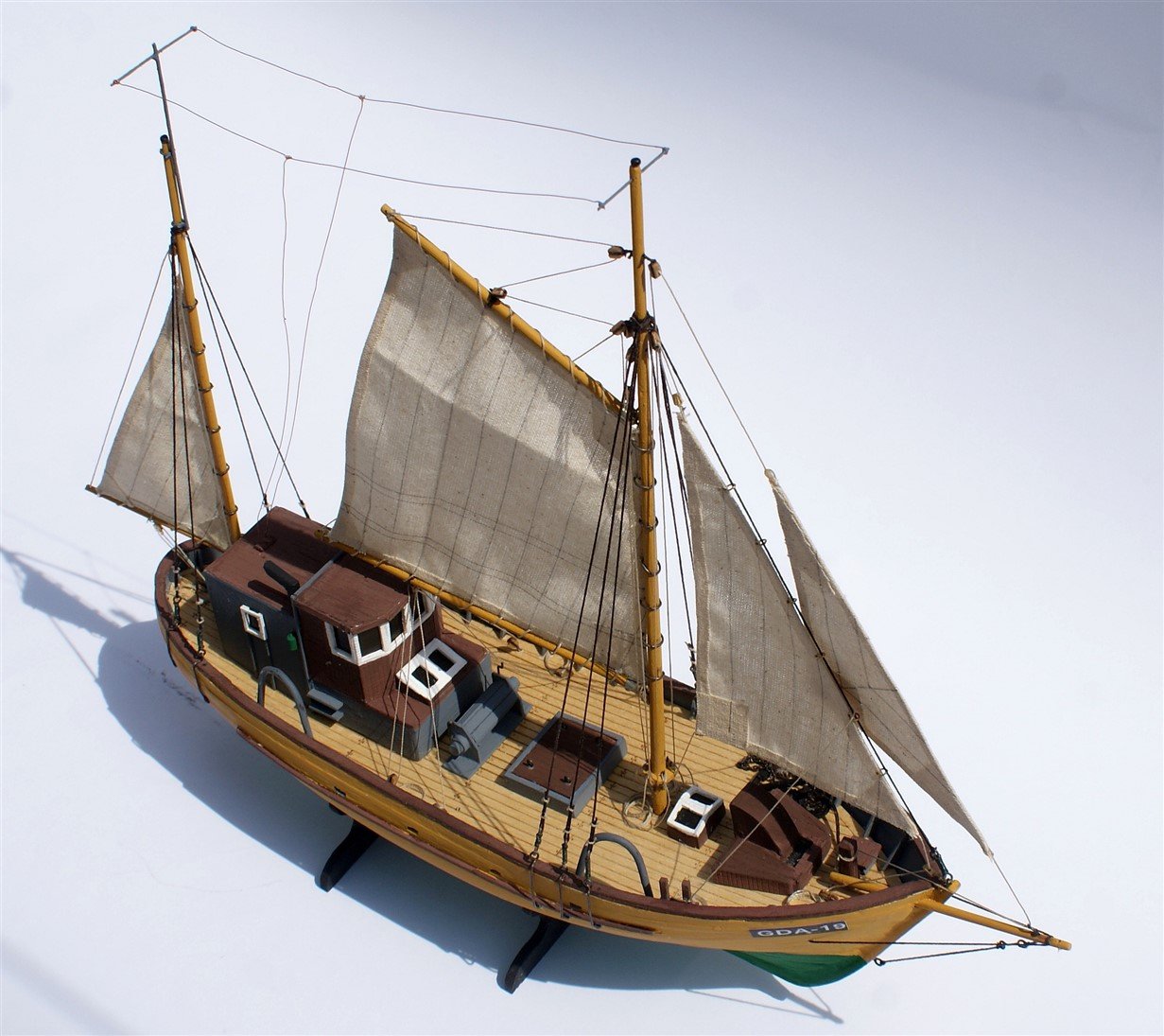

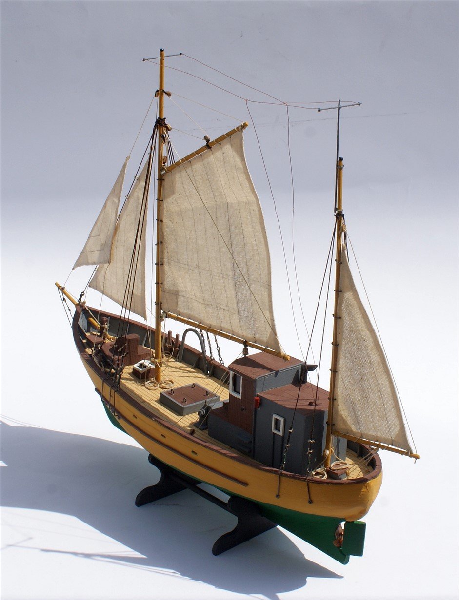

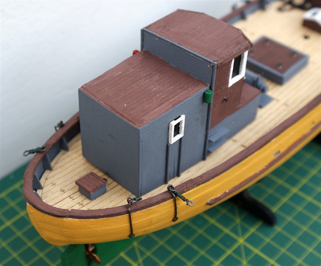

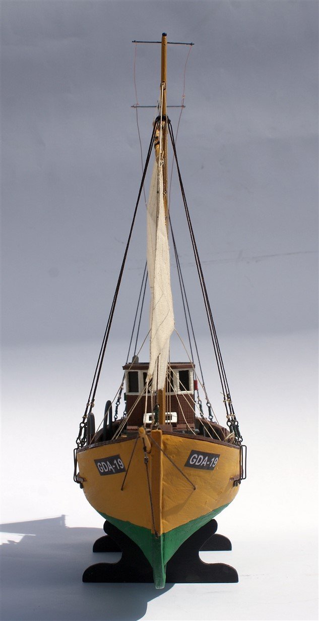

Van más fotos del Kuter

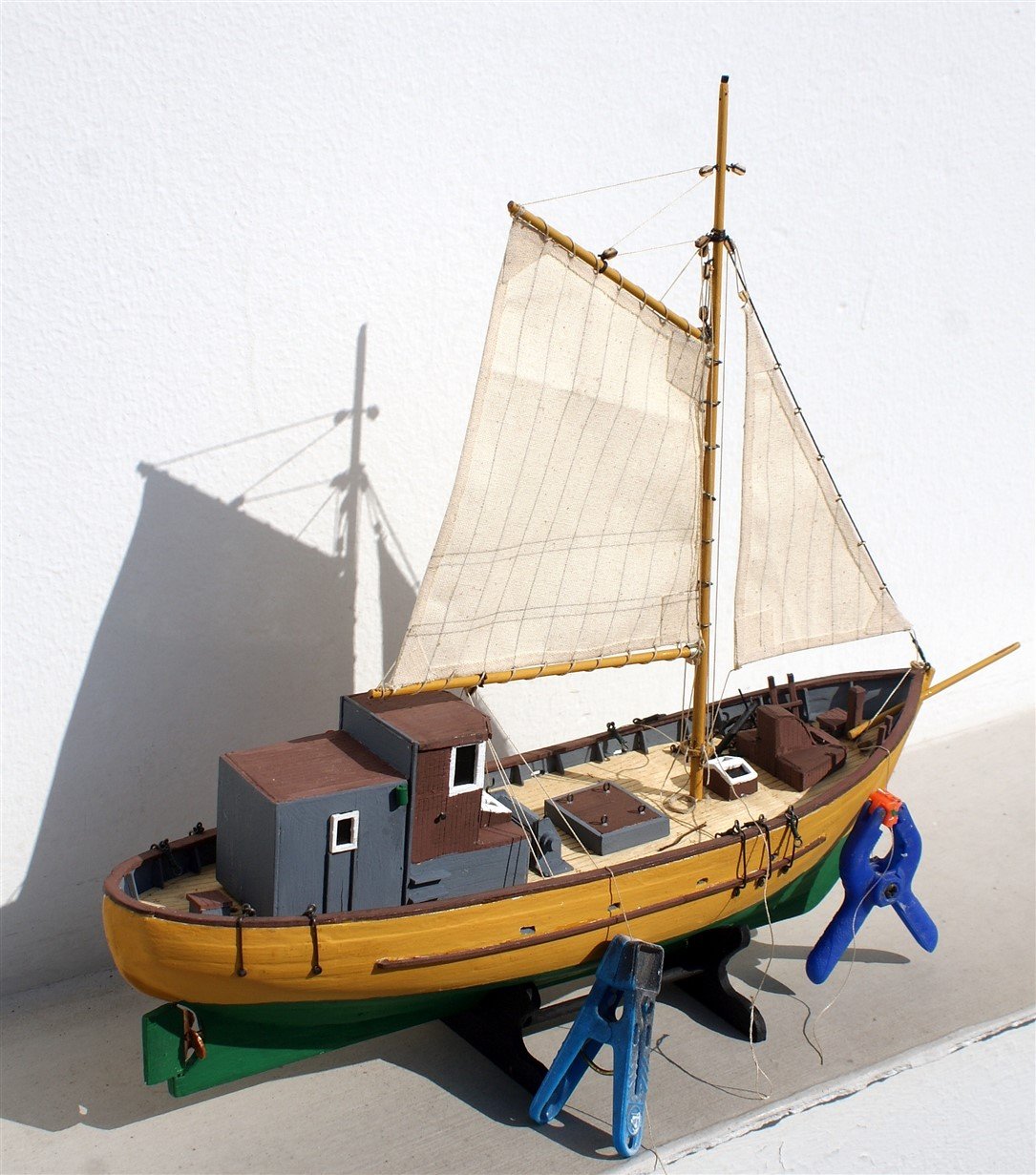

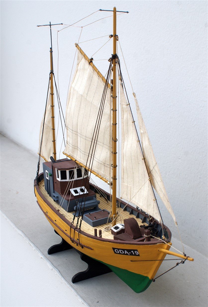

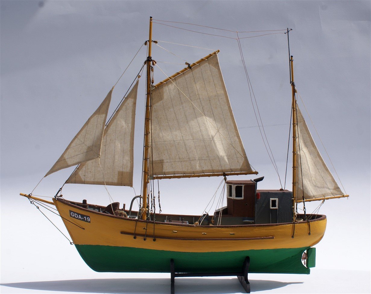

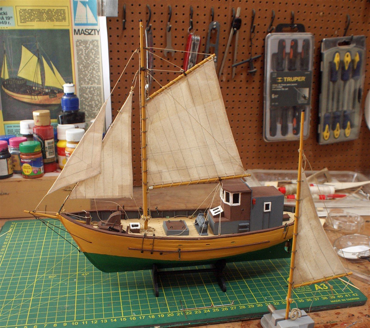

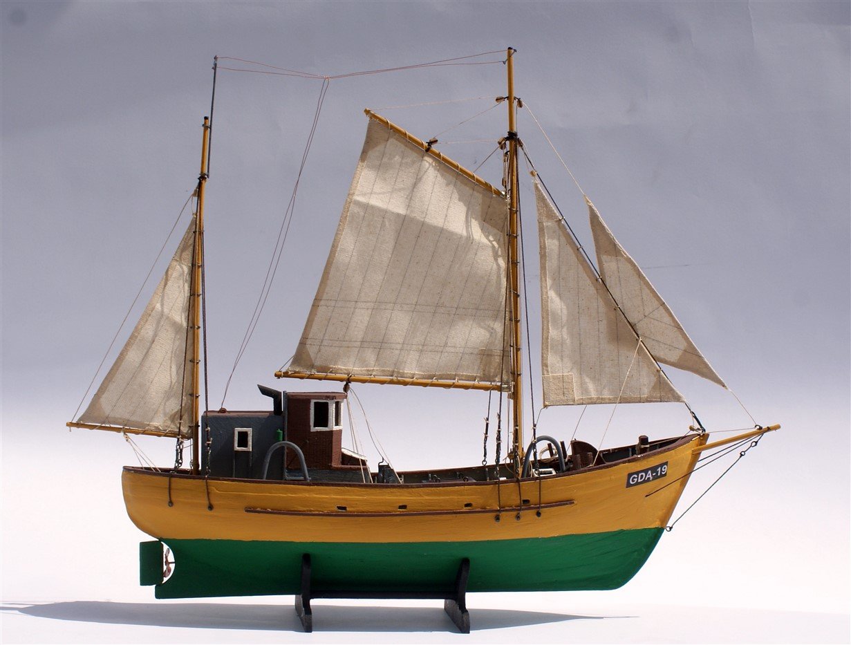

Y las ultimas fotos. Tomare unos días y seguiré con una Szkuta que era una barcaza del Vístula del S XVII
! Saludos a todos !

Otro bonito e interesante modelo para la colección!
