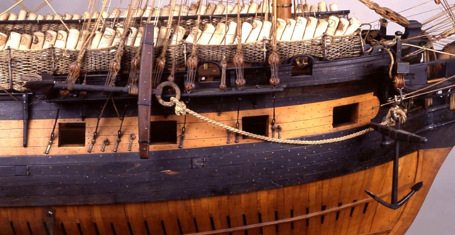

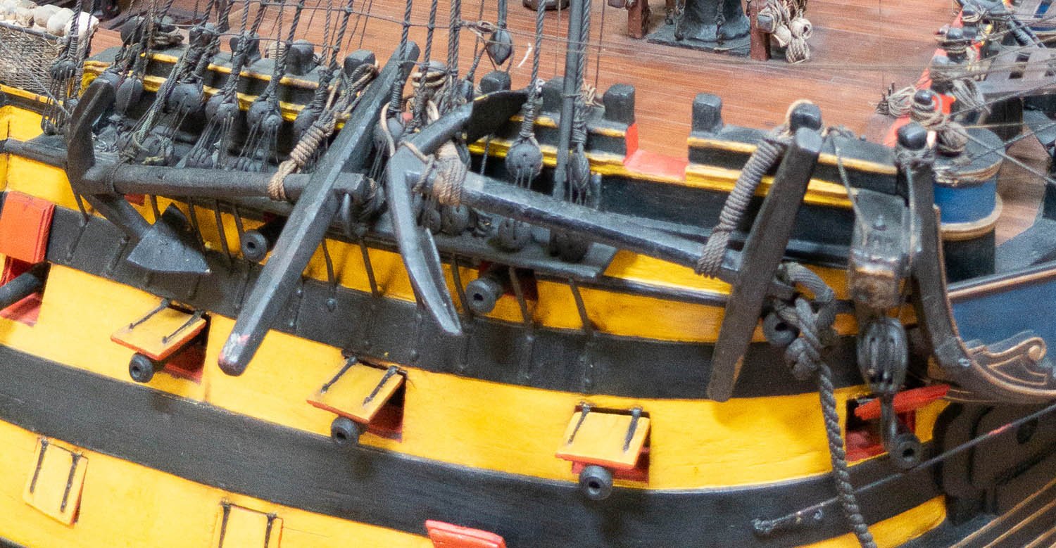

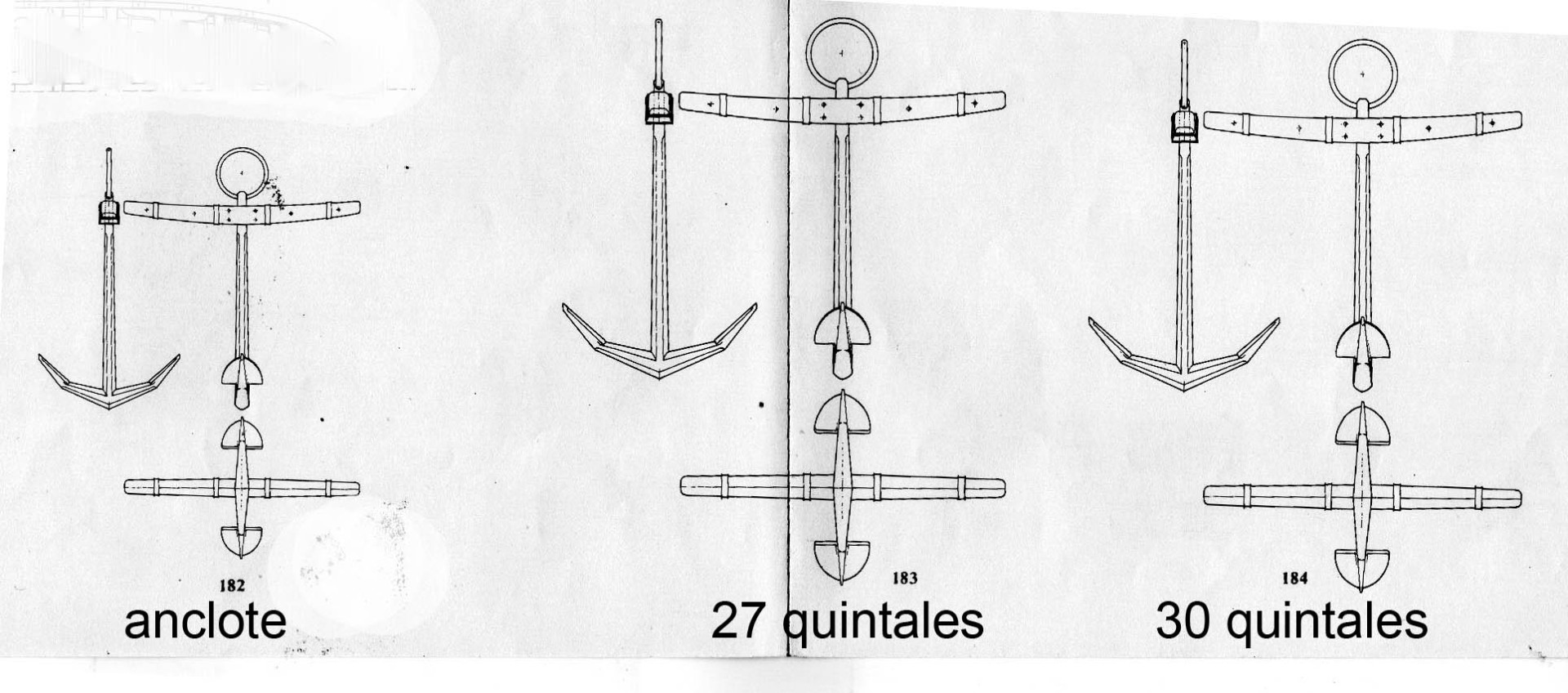

]Según el reglamento de 1790 llevaría 4 anclas, 2 de 30 y 2 de 27 quintales, irían en las mesas del trinquete y dos de ellas llevarían amarrados dos anclotes de 10 quintales.
Pero no encuentro las dimensiones, se las puedo pedir a Peregrino pero tardarán.
Creo que puedes utilizar las del dibujo adjunto, con la salvedad de que el cepo es recto no curvado hacia arriba.Está a escala 1/72

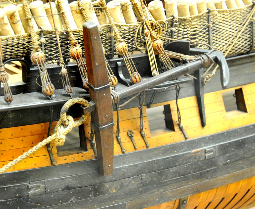

Te pongo unas fotos de la Diana del museo naval de Madrid donde puedes ver cómo se sujetan y una foto del falso Santa Ana del mismo museo donde el "conservador" las puso pero mal.
zzan 2.jpg (315.77 KiB) Visto 3681 veces
este es el falso Santa Ana

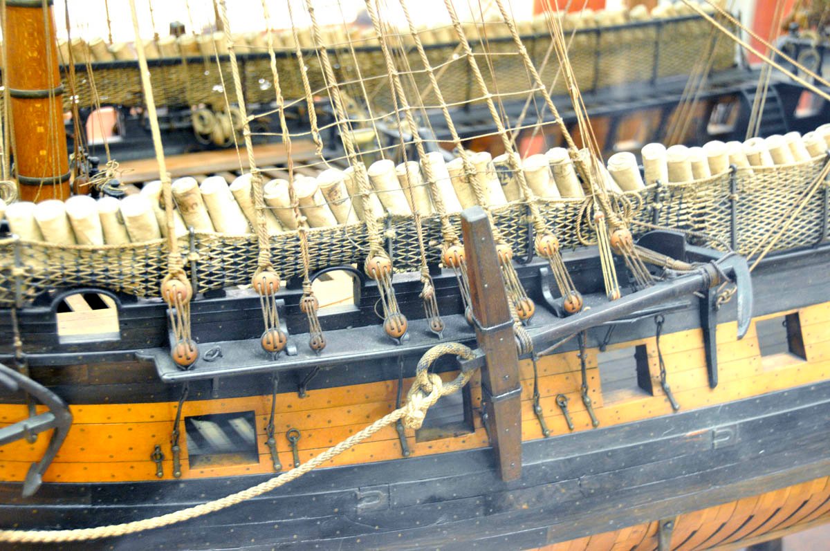

libra63 escribió: Dom Ene 26, 2025 6:47 pm
Entonces las anclas que se trincaban en las mesas del trinquete llevaban amarrados sendos anclotes? Nunca he visto ningún modelo representarlo así.
Bueno, en esta foto se aprecia eso precisamente, ¿no?

Eli escribió: Dom Ene 26, 2025 10:29 pm

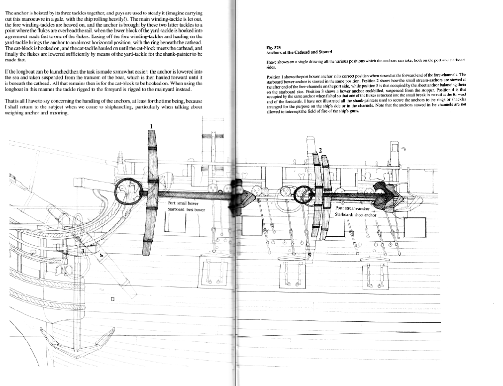

Yo no aseguraría tanto, puede que vayan con cabos diferentes y por el ángulo parezca uno solo, por que el anclote lleva terminación de cabo con nudo igual que el ancla. Adjunto foto de la posición en un navio de 74 cañones.
Anclas en la catenaria y estibadas<br /><br />Hemos mostrado en un solo dibujo todas las diferentes posiciones que adopta el ancla, tanto en el costado de babor como en el de estribor.<br /><br />La posición I muestra el ancla de proa de babor en su posición correcta cuando se estiba en el extremo delantero de los canales de proa. El ancla de proa de estribor está estibada en la misma posición. La posición 2 muestra cómo se estiban las anclas de corriente pequeñas en el extremo posterior de los canales de proa en el costado de babor, mientras que la posición 5 es la que ocupa el ancla de escota que se equilibra sobre el costado de estribor. La posición 3 muestra un ancla de proa con pico de gallo, suspendida del tope. La posición 4 es la que ocupa la misma ancla cuando se pesca de modo que una de las eslingas se introduce en el pequeño hueco de la borda en la parte delantera y trasera del castillo de proa. No he ilustrado todos los pasadores que se utilizan para asegurar las anclas a las anillas o grilletes dispuestos a tal efecto en el costado del barco o en los canales. Nótese que las anclas estibadas en los canales no están atadas para interrumpir el campo de tiro de los cañones del barco.
Captura de pantalla 2025-01-27 004237.png (313.98 KiB) Visto 3569 veces
En los navios Ingleses...
Captura de pantalla 2025-01-27 004850.png (148.2 KiB) Visto 3568 veces

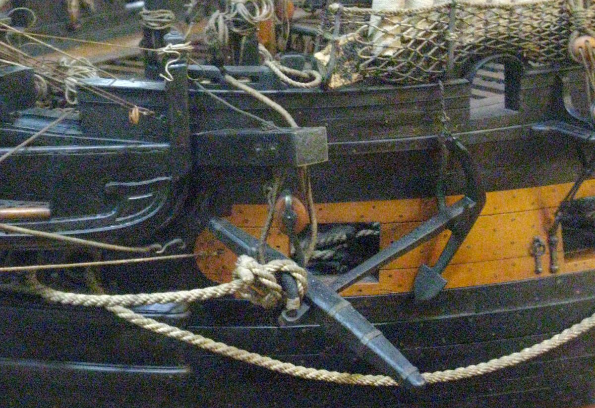

Eli
Mensajes: 273
Ubicación: Otañes
Re: Anclas fragata Nuestra Señora de las Mercedes
Mensaje por Eli »
@@crisjacaTienes razón
Se aprecia en la foto de la otra banda
zzan 2.jpg (304.36 KiB) Visto 3548 veces
