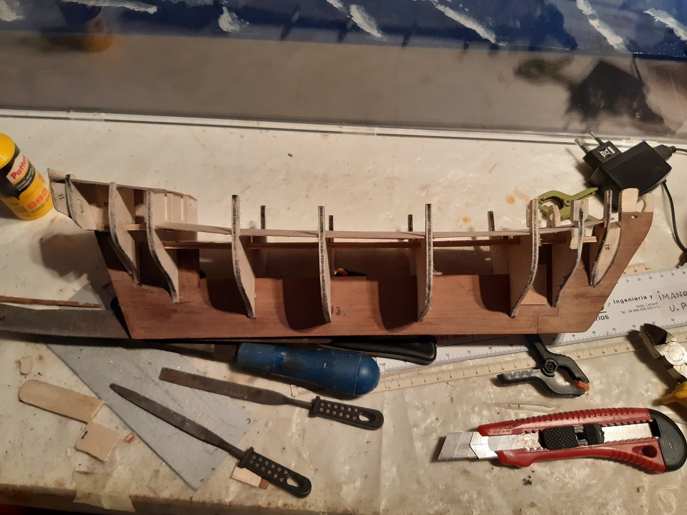

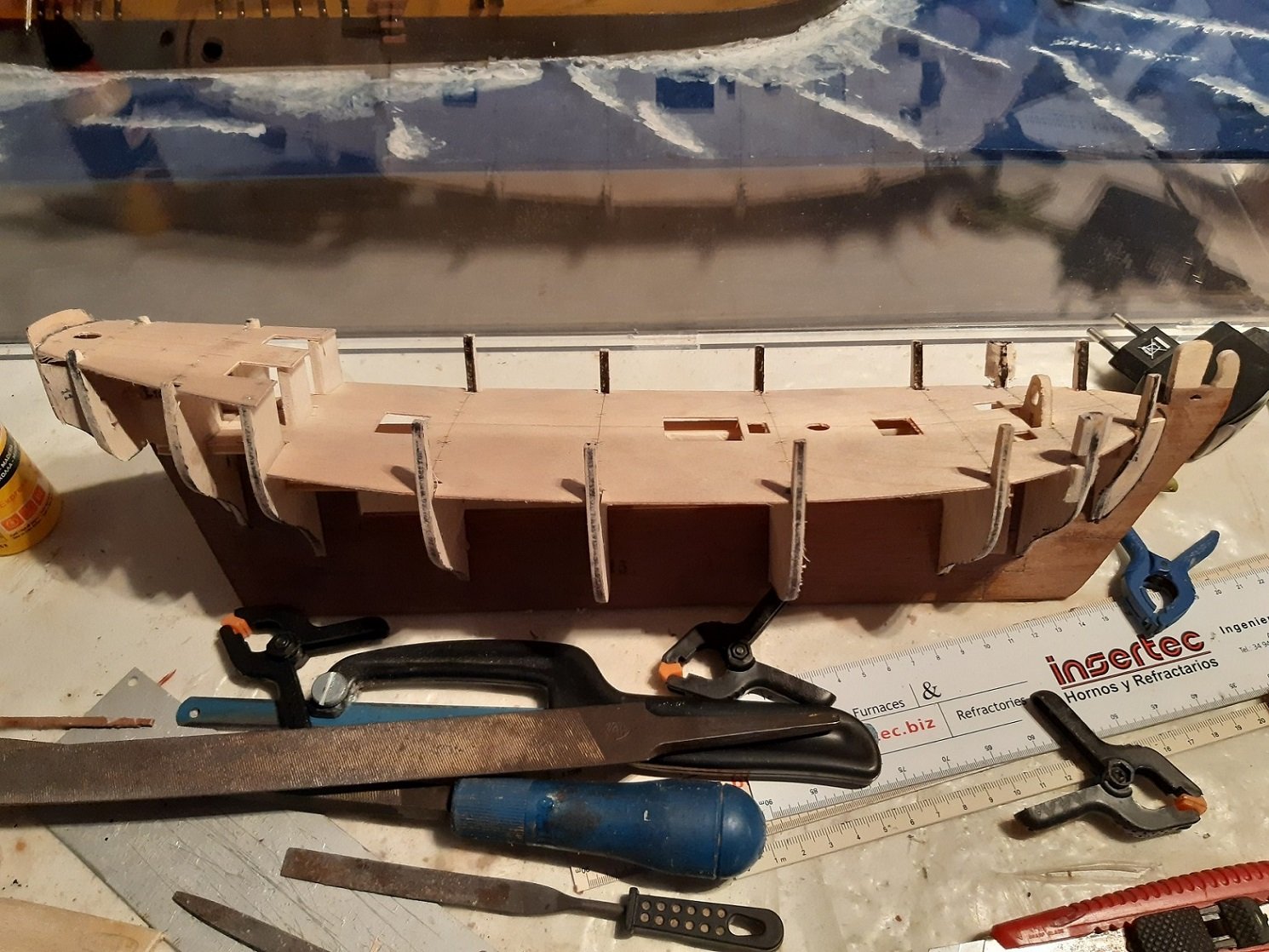

Hace unas semanas comencé un nuevo modelo. El Shooner Sharke de Sergal, comprado en este mismo foro de segunda mano.
De momento lo único que puedo decir es que la madera es muy mala, contrachapado, no cortada con laser y se abren las piezas al cortarlas o lijarlas. Habrá que hacerlas casi todas nuevas buscando retales de madera.
Como siempre, la intención es mejorar el kit todo lo posible dentro de mis posibilidades. De momento cuento principalmente con el Anatomy del Cutter Alert, y el Rigging Period Fore and Aft craft. Intentaré darle color y vidilla, y probablemente cambie la bandera de la pérfida por la de algún corsario de la época que me permita más colorido. No es definitivo.

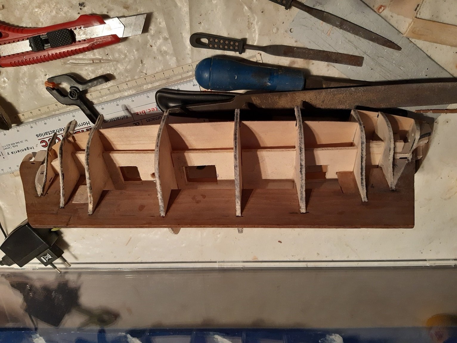

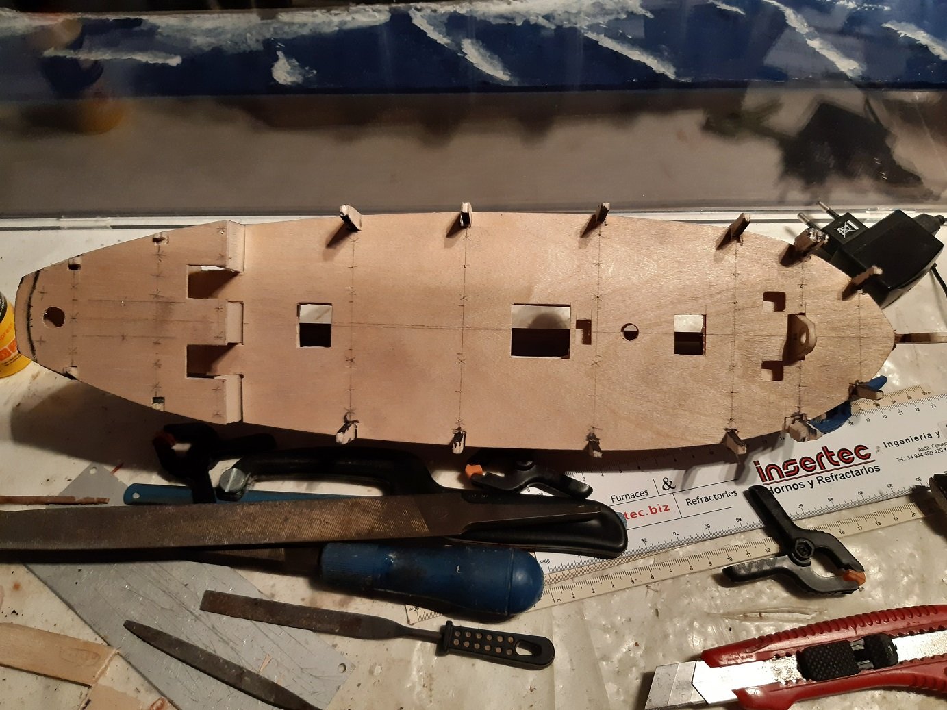

Estoy en el paso de comenzar a forrar. De momento lijando el exterior de las cuadernas para que asienten bien las tracas.
Entiendo que en la popa debería de hacer un canal del espesor de las tracas para que asienten sin que tengan más espesor que el codaste, y quizá en la proa también. No tengo fresa, por lo que es un problemilla. En fin comprobar como quedan las tracas y decidir.

Sí, afilar o quitar esperor a la popa como dices, donde asienta el codaste.urruti escribió: Jue Nov 14, 2024 7:45 am Estoy en el paso de comenzar a forrar. De momento lijando el exterior de las cuadernas para que asienten bien las tracas.
Me extraña que preguntes, supongo que hiciste igual en La Candelaria.
Ánimo, como le pongas el mismo esmero que en el anterior modelo seguro que te queda sobresaliente.
¿Le harás mar también a este?

Eli, son modelos con sistemas de montaje diferentes. En La Candelaria la falsa quilla no sobresalía de las tracas del forro. Se afinaba la zona de popa, se forraba completamente, se podía lijar el extremo de las tracas, y finalmente se colocaba la roda, quilla y codaste. En éste modelo estos elementos ya están incluidos en la pieza que hay que forrar.
La pieza de la "falsa quilla" es de contrachapado en muy malas condiciones. En cuanto empiece a reducirle el espesor se va a abrir y desmenuzar. Estaba pensando lijar en popa muy muy ligeramente. Colocar todas las tracas (espesor 1,5). Con el casco ya terminado forrar con listones de 0,5 toda la falsa quilla que queda por el exterior de las tracas. Lijar los extremos de las tracas para salvar el escalón que queda. Esto obliga también a forrar el timón. De esta manera todo el espesor de roda, quilla, codaste y timón va a ganar 1mm en total. Sé que es una chapucilla, pero no se me ocurre otra manera. Al ir pintado espero que no se aprecie. No sé si he sabido explicarme.

Bravo por el mar, te quedará mejor si no pintas los laterales , la luz que entra por ellos es lo que le da transparencia al mar. Yo tengo que hacerle el mar a la Sophie y voy a probar un nuevo método de hacer las olas más sencillo. Si sale bien lo pondré.
Para adelgazar la popa puedes hacer lo siguiente , pega con cola blanca por un lado un contrachapado o unas tracas donde va el codaste y un poco más. Con ese refuerzo puedes lijar el contrachapado quitándole entre 1,5 y 2 mm de espesor. Forras ese costado, despegas el refuerzo, lijas y forras. Para despegar humedeces y calientas. El codaste la quilla y la roda es mejor que las cortes y las hagas en madera o contrachapado de calidad.

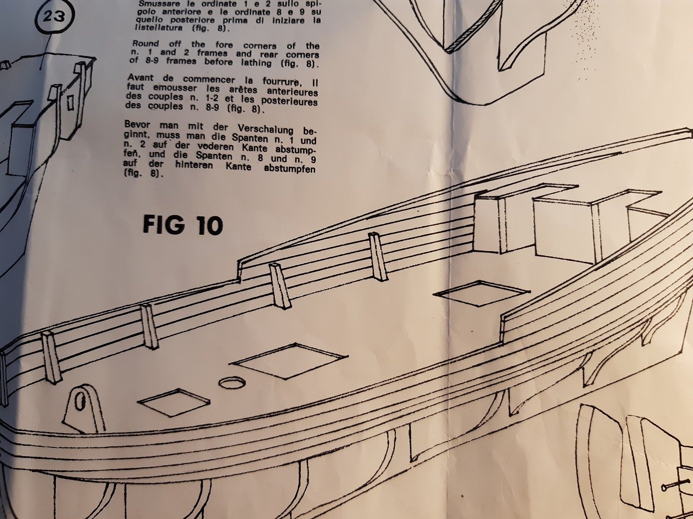

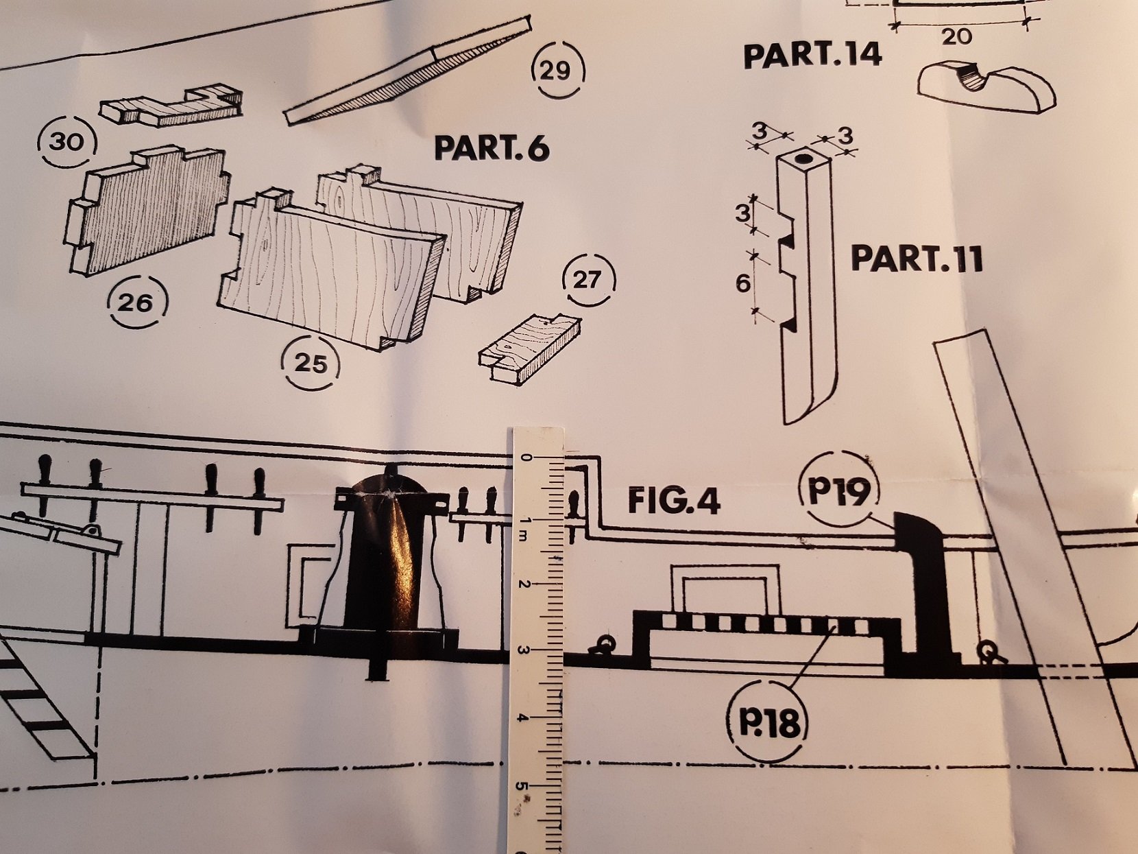

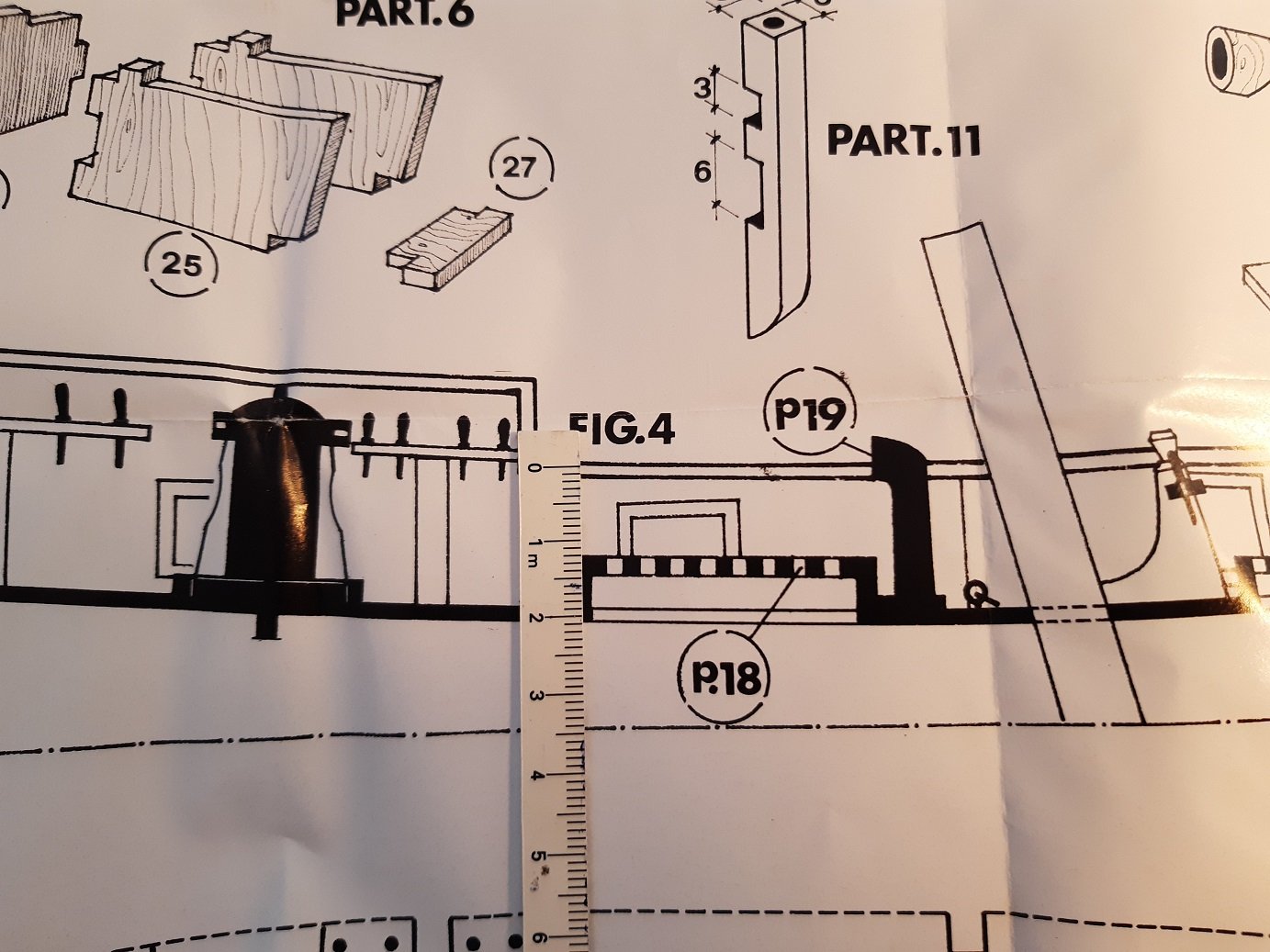

Según el plano y dibujos del modelo, que adjunto, la altura de la cubierta a la tapa de regala es de aprox 1m del centro hacia proa, mientras que sube a 1,5m del centro hacia popa.
Estaba pensando que sería más correcto mantener la medida de 1m hasta casi el castillo de popa.
Se me hace extraño un barco que tenga en media cubierta una altura tan alta. Además teniendo en cuenta la altura de la población de la época deberían ver el mar dándo saltitos. Aunque puedo estar equivocado y podría ser más correcto. Creo recordar que en esta época de primeros del XVIII, aún no se empleaban batayolas para aumentar la altura de protección.
En fin, no sé si alguien tiene alguna referencia o comentario.

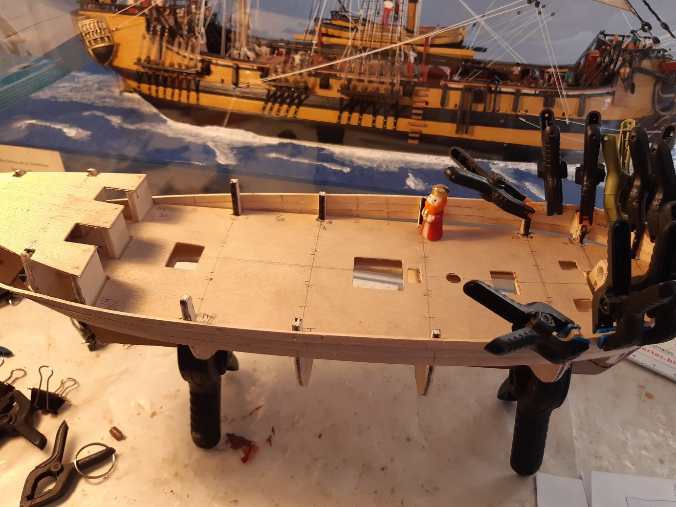

Por poner algo, algunas fotos del estado actual. Es lo mejor que soy capaz de hacer.
Después timón, elementos de cubierta, barandillas, ...
Sólo comentar que la calidad y cantidad de la madera es tirando a muy mala. Se astillan los listones, o tienen nudos por donde cascan al curvar, se deslaminan las piezas precortadas y no se pueden aprovechar, etc. Estoy tirando de restos anteriores y palitos de ese fabricante sueco que vende muebles por partes. Los planos tampoco son mis favoritos, pero tienen una cosa muy buena que no había visto antes. Uno de los planos es de todas las piezas precortadas en escala 1:1.
En fin, parte del juego.
Por supuesto, se agradece cualquier comentario negativo.
