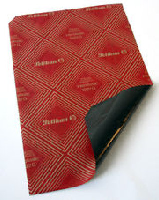

Bueno Mr Kill en mi opinión es bastante más facil. Sencillamente se trata del papel de calco. Es un papel que lo puedes encontrar en cualquier librería de todos los colores. Da muy buen resultado y es magnifico para eso. Ahi te dejo una fotografia del papel. Si tienes alguna duda de como se utiliza comunicamelo. Saludos.

Oya Kanem, no quiero ser irónico, pero tu foto parece que no es muy técnica, digo yo que conocerá ya el papel de calco, ¿no? en todo caso, a lo mejor mr_kill nos agradece más si le ponemos fotos del corte a láser o de alguna técnica para que la cuaderna quede perfecta, digo yo.
