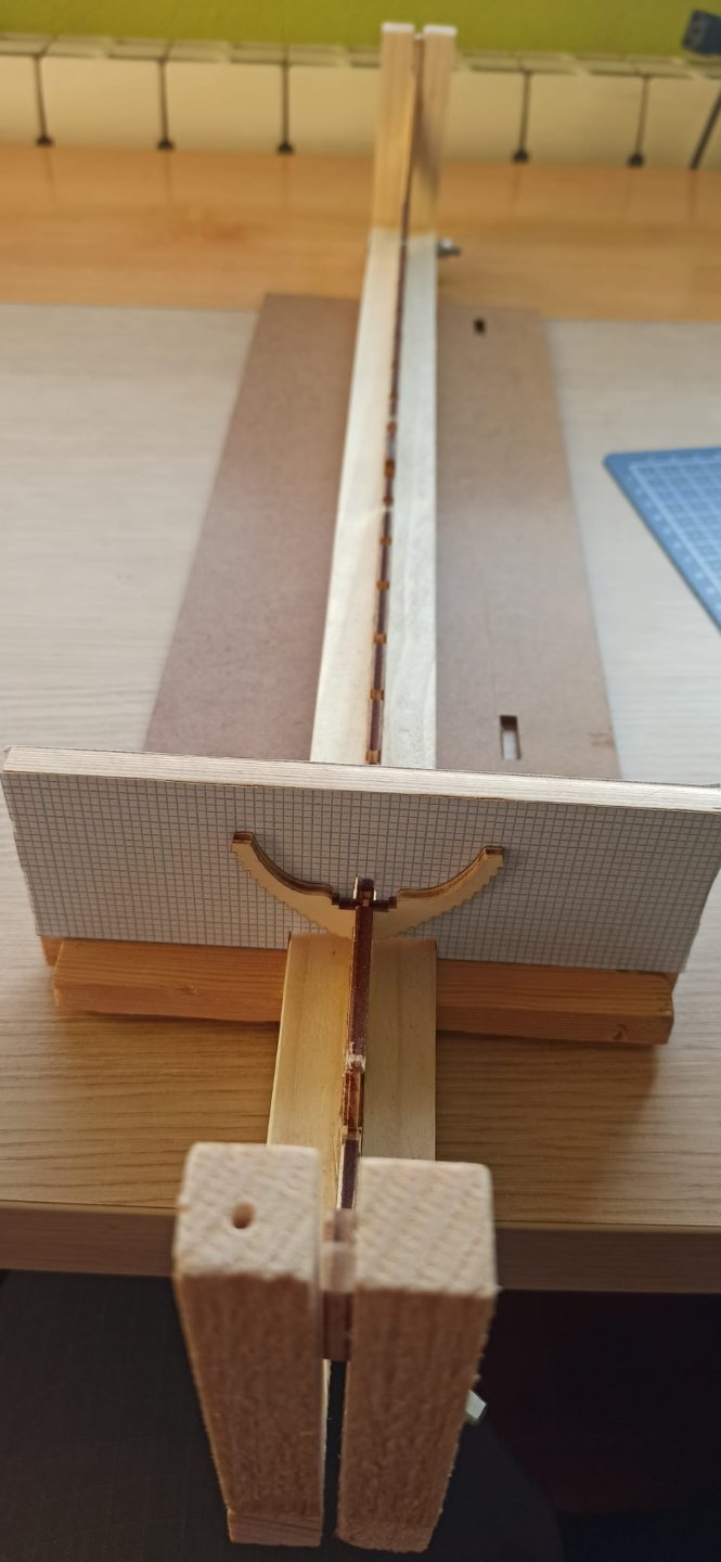

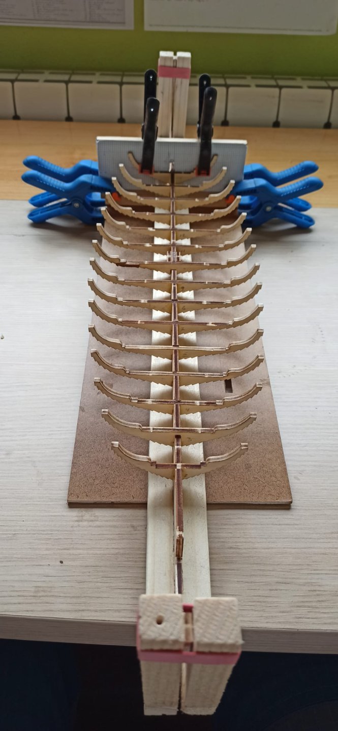

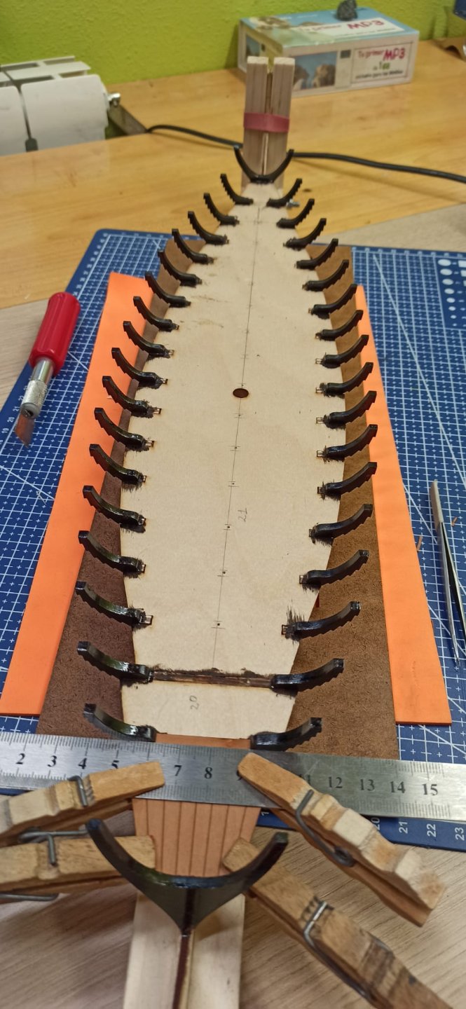

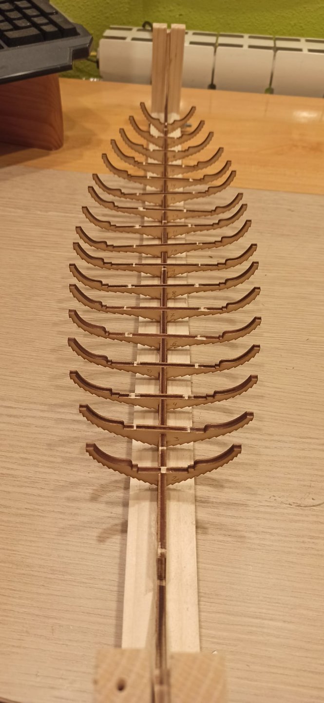

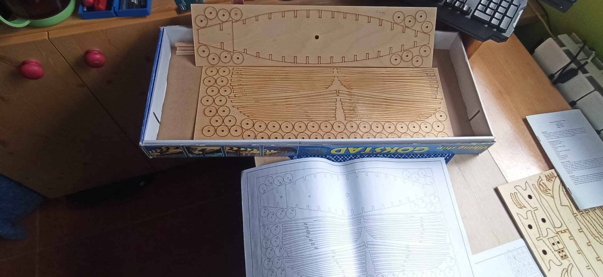

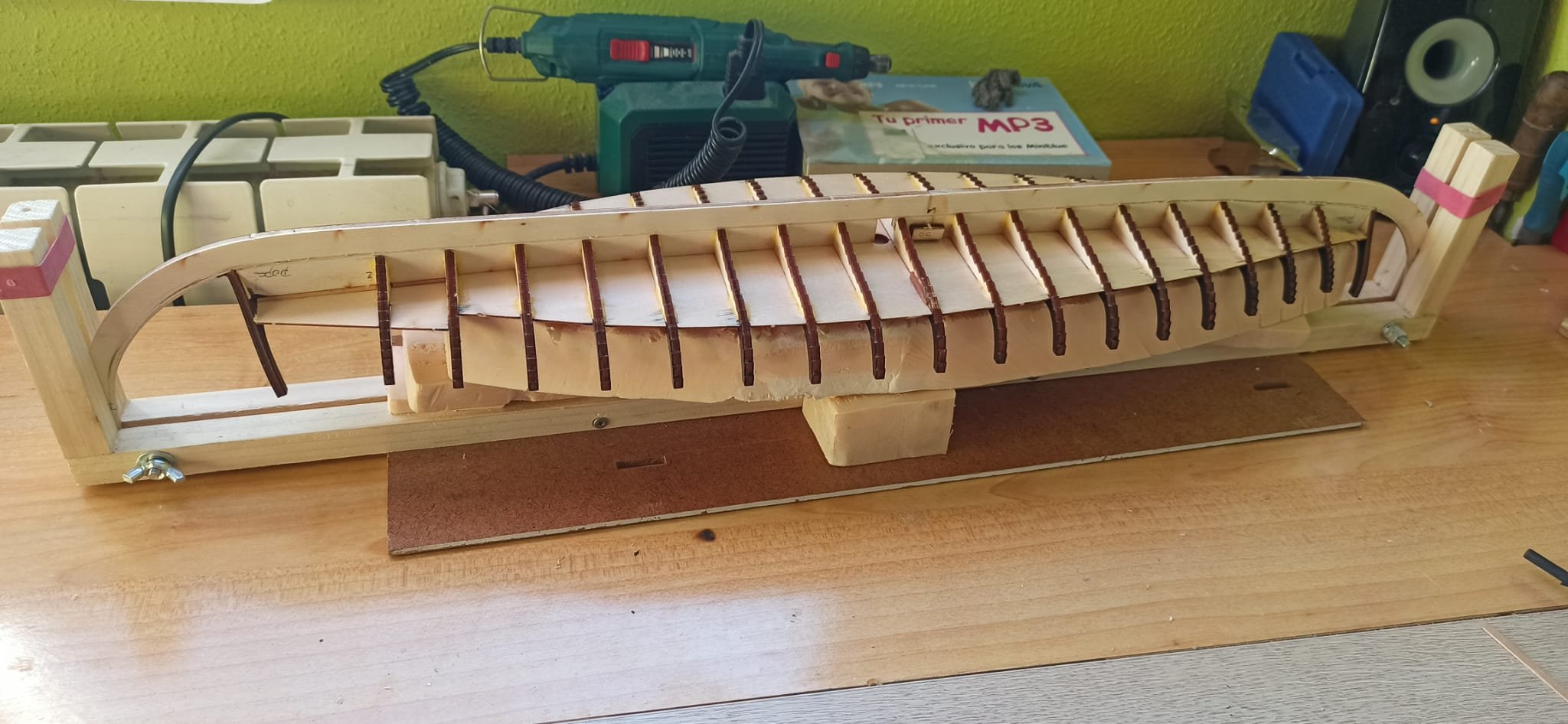

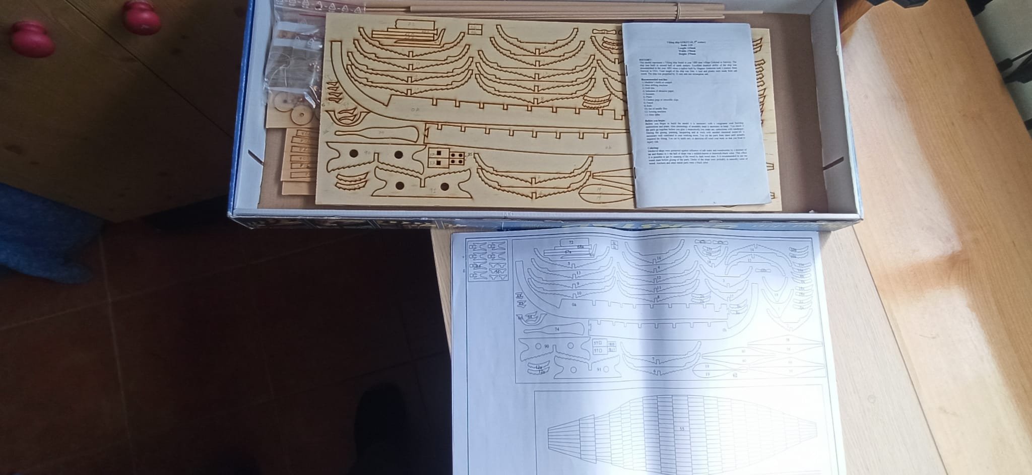

Tras la presentación de la caja, procedo a pegar la falsa quilla, primer dato, no es recta, tiene una ligera curvatura, siguiendo el plano lo encole sus dos partes, y deje secando 48h panelado entre cristales para evitar reviros. esta mañana le he hecho la pequeña acanaladura del Alefriz, de 1 mm de anchura y 0´5 de profundidad, complicada por lo dicho antes, no es recto.
Hecho esto ya podemos empezar a poner las cuadernas, para eso preparo un soporte acorde, para evitar los reviros y que un mal golpe rompa cualquiera de los dos extremos, pues son delicados. También preparo una guia que será la que me haga encolar a escuadra las cuadernas, con papel milimetrado para que ambos lados estén a nivel.
Las piezas vienen con corte por laser, por lo que procedo a lijar las partes a encolar, otro tema es los restos de cola, hay que ser muy pulcros, pues casi todo el casco ira al natural, solo teñido a marrón muy oscuro, casi negro, del calafateado, y por la parte interna está casi entero a la vista, con lo que tmb hay que quitar el quemado lo más posible para que agarre el tinte bien uniforme.

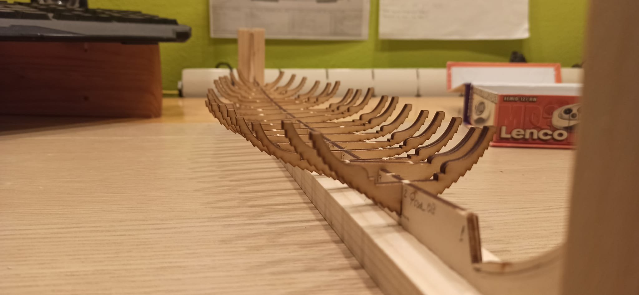

Más fotos que no entraban...y primer quebradero de cabeza, algo no coincide, tomando el plano a tamaño real como base, averiguo cual es la proa y cual es la popa, no es igual aunque lo parezca, pues bien teniendo bien orientada la falsa quilla, si pongo la cuaderna nº 2 que es la que deberia ir en proa y la 18 en popa...no están enrasadas, si las cambio si, esto me da que pensar, miro las instrucciones y dice lo mismo, colocarlas mal...miro en plano de planta, y por anchura la cuaderna que corresponde es la 18 , osea que están nombradas al revés que en todos los modelos, van de popa a proa. Que raro no?
PD.( no se que me da que me he liado yo solo... :doh: )

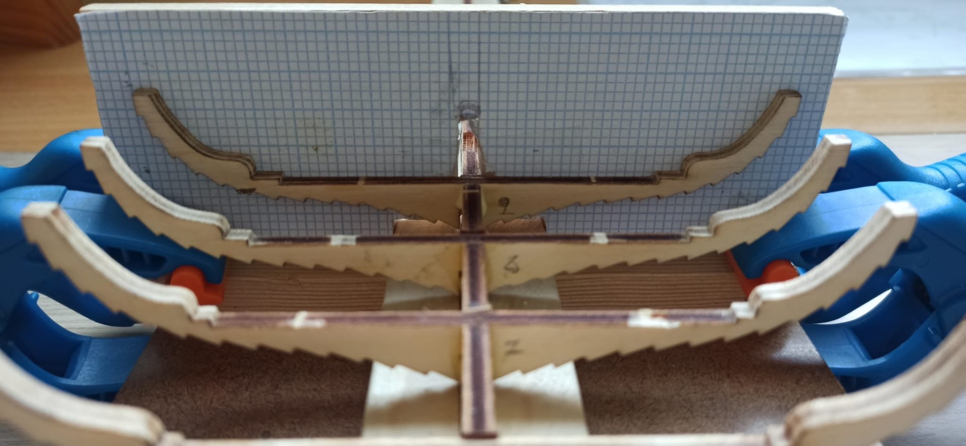

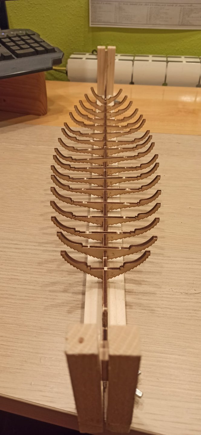

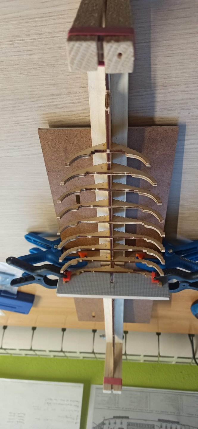

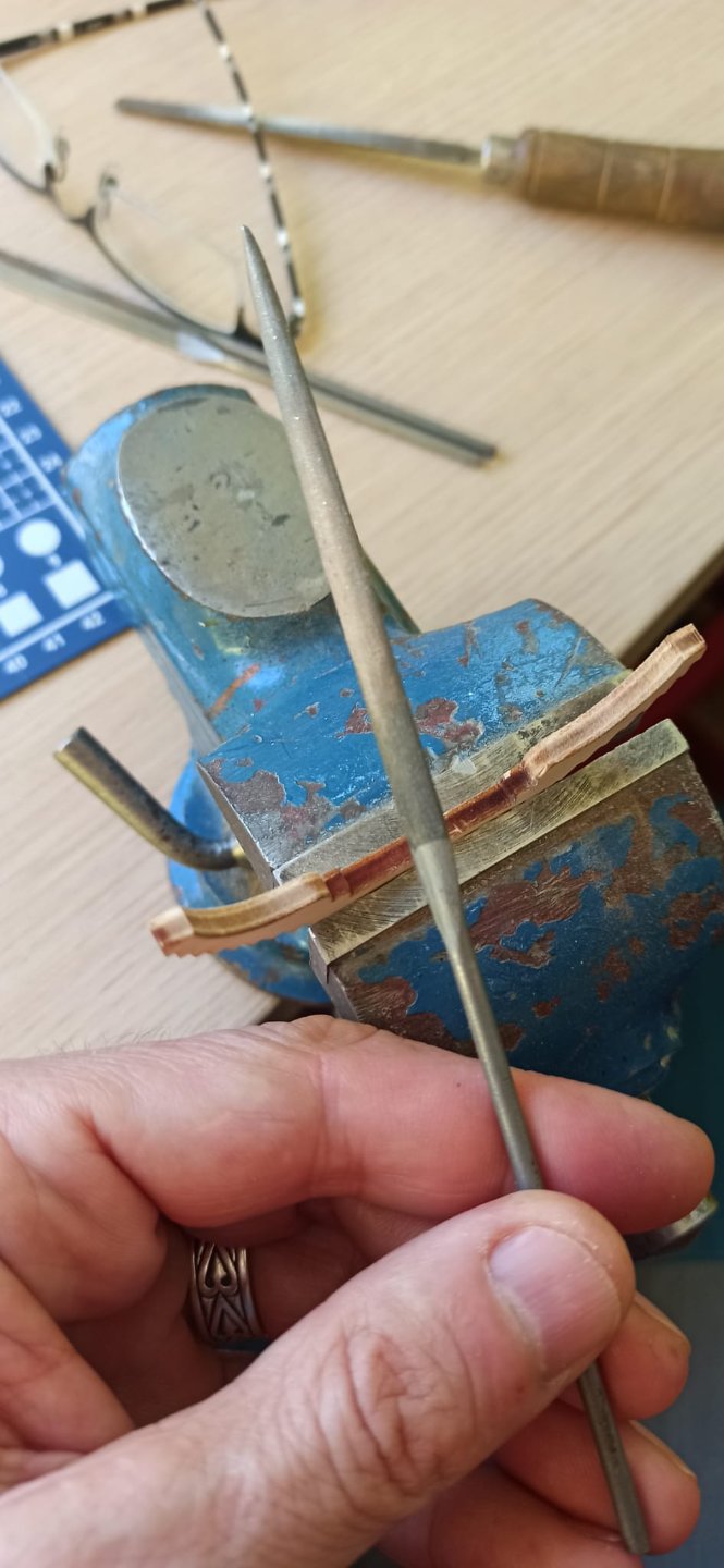

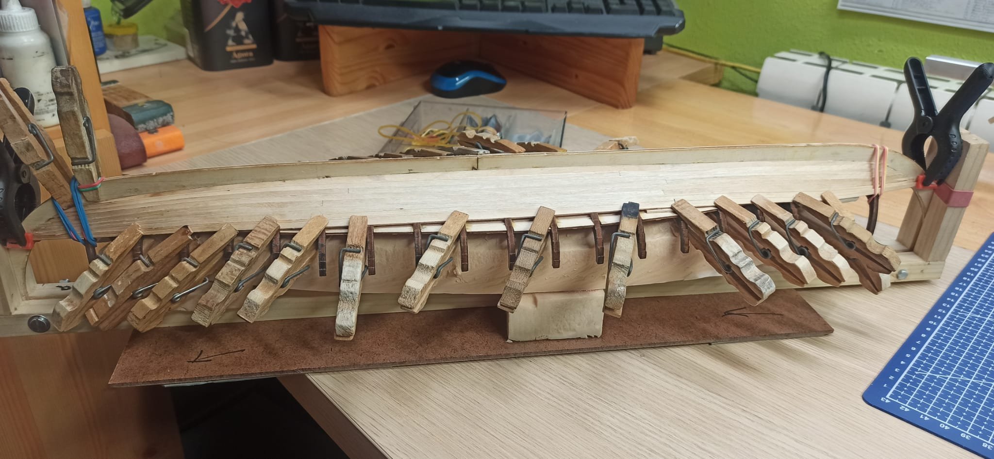

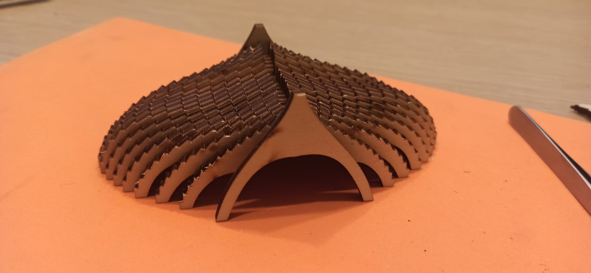

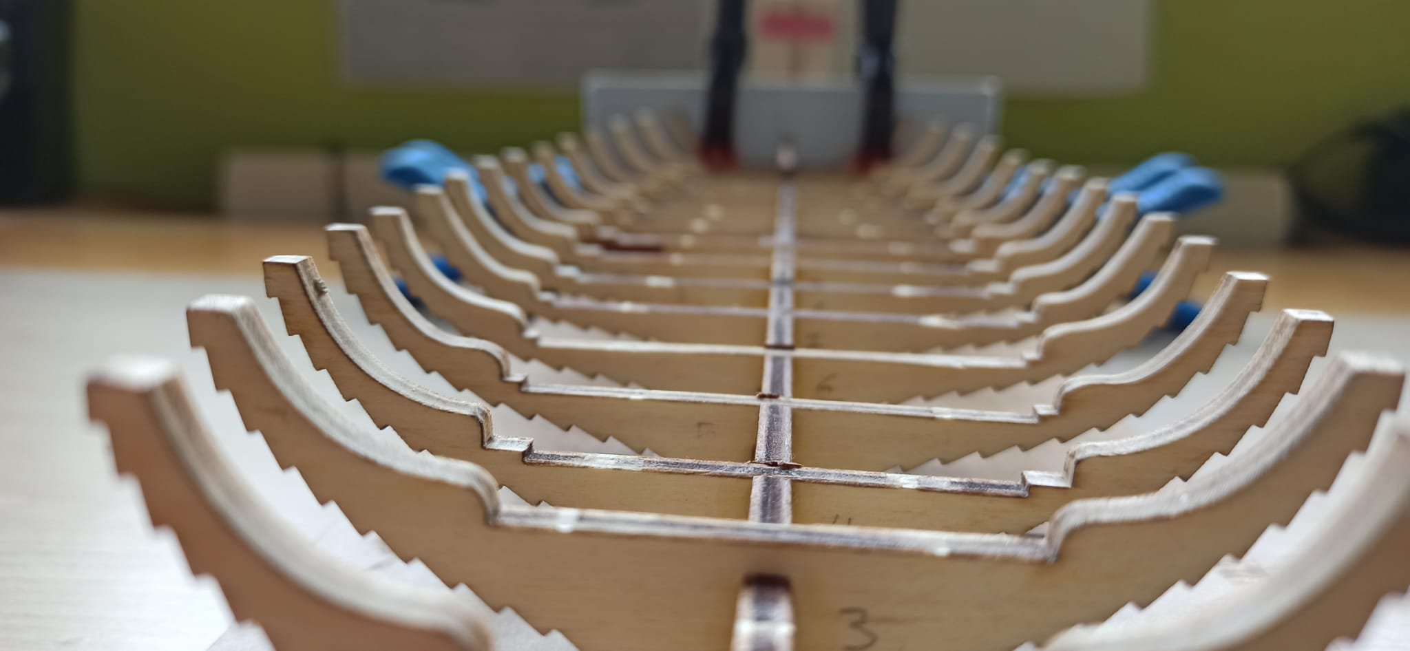

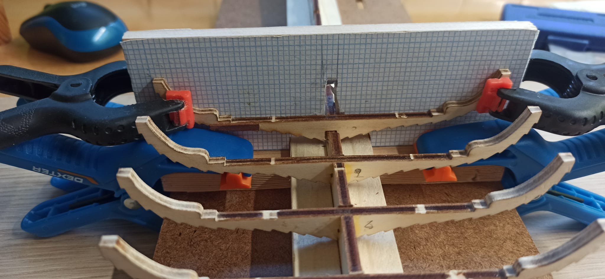

Bueno voy a un ritmo de tres cuadernas por día, mientras están con su plantilla sujetando para que no se reviren al secar la cola. IMPORTANTE como vereis, las cuadernas son super fragiles y más en este contrachapado de una calidad normalita, al quitar el quemado del laser, he partido una, que se ha podido arreglar bien, lo malo hubiera sido en zona a la vista. Gracias a @Liberto Amate por pasar ver y ofrecerse a resolver dudas. Un saludo y virutas
Larotura en la nº 10, en la zona baja de la izq...

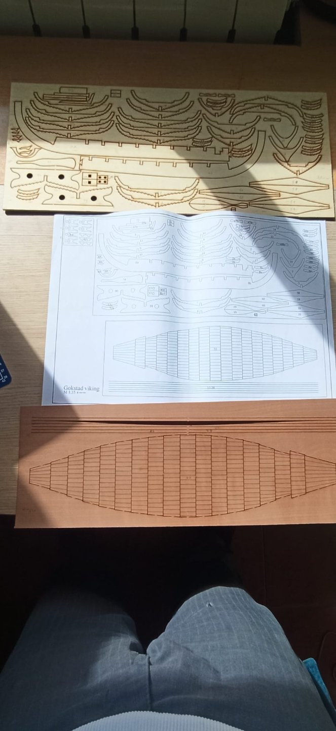

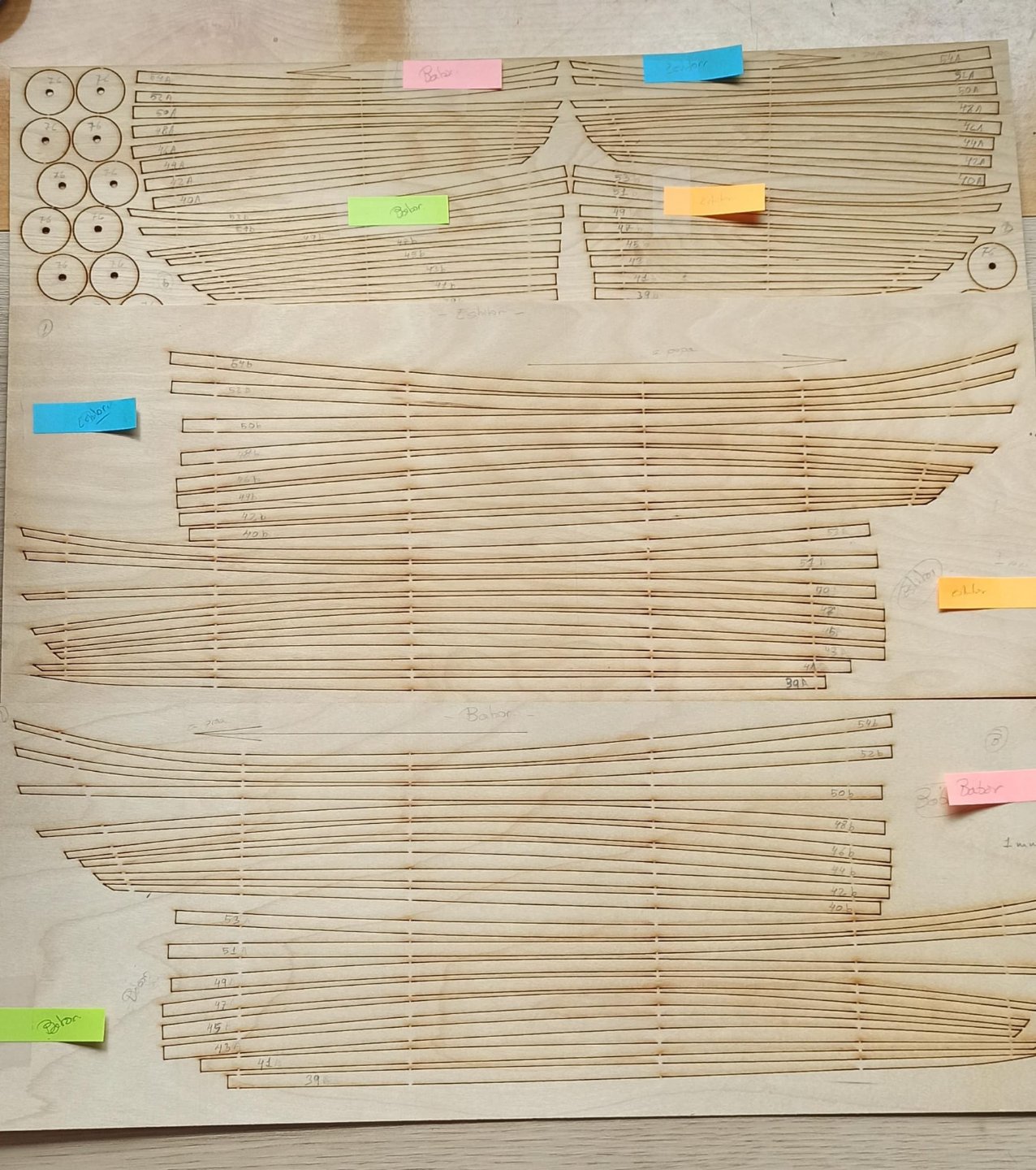

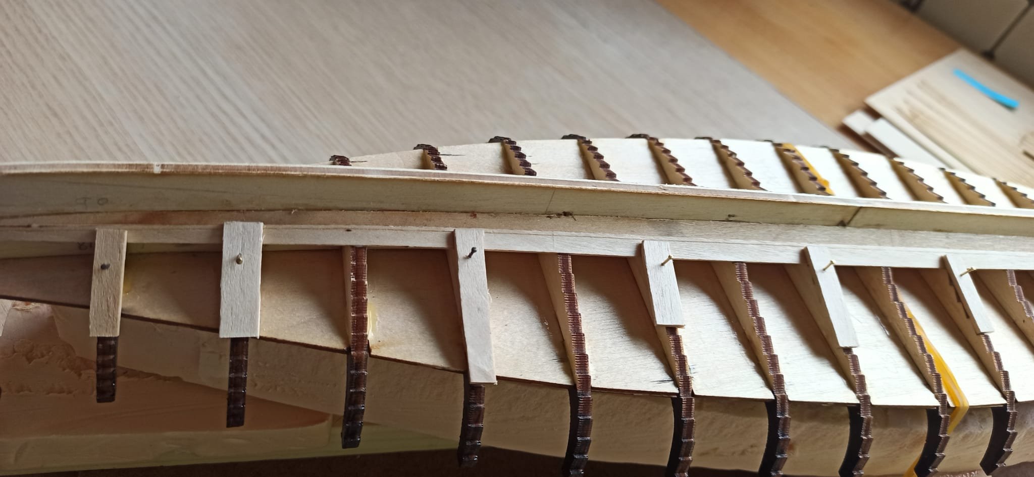

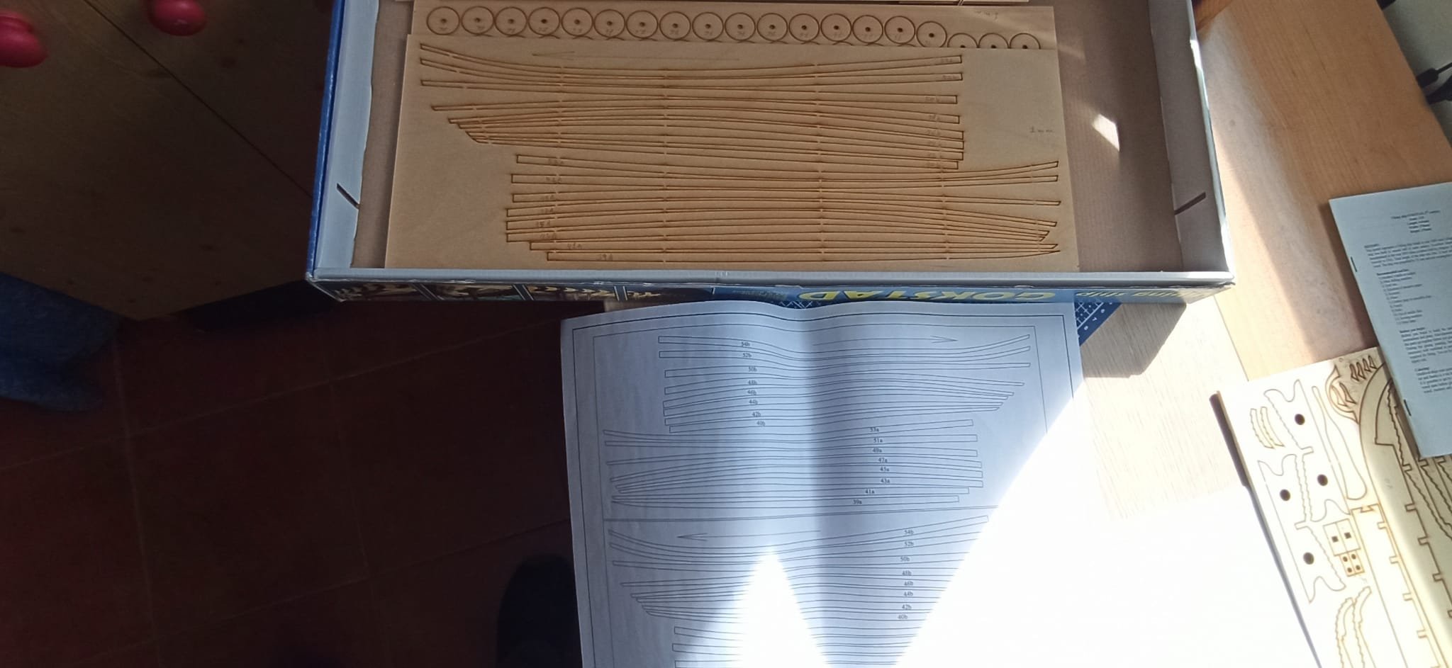

Buenos dias, seguimos avanzando, ayer tarde me puse a revisar y entender posicionamiento de las tracas que vienen precortadas y moldeadas por laser, y la verdad es que o estaba espeso, o sinceramente no esta bien explicado, el caso es que me pegue mi buena h y pico para entender y aclararme como van posicionadas y emparejadas, al final creo que lo deje claro, pero hasta que no puse postit de colores no lo vi claro, por si alguno le pasa lo mismo, ya tiene el trabajo hecho, jejeje...
Al que le compré el kit, ya las tenia numeradas, pero aún que es a lápíz, y se borra, esta cara queda a la vista, con lo que ojo como numerais.

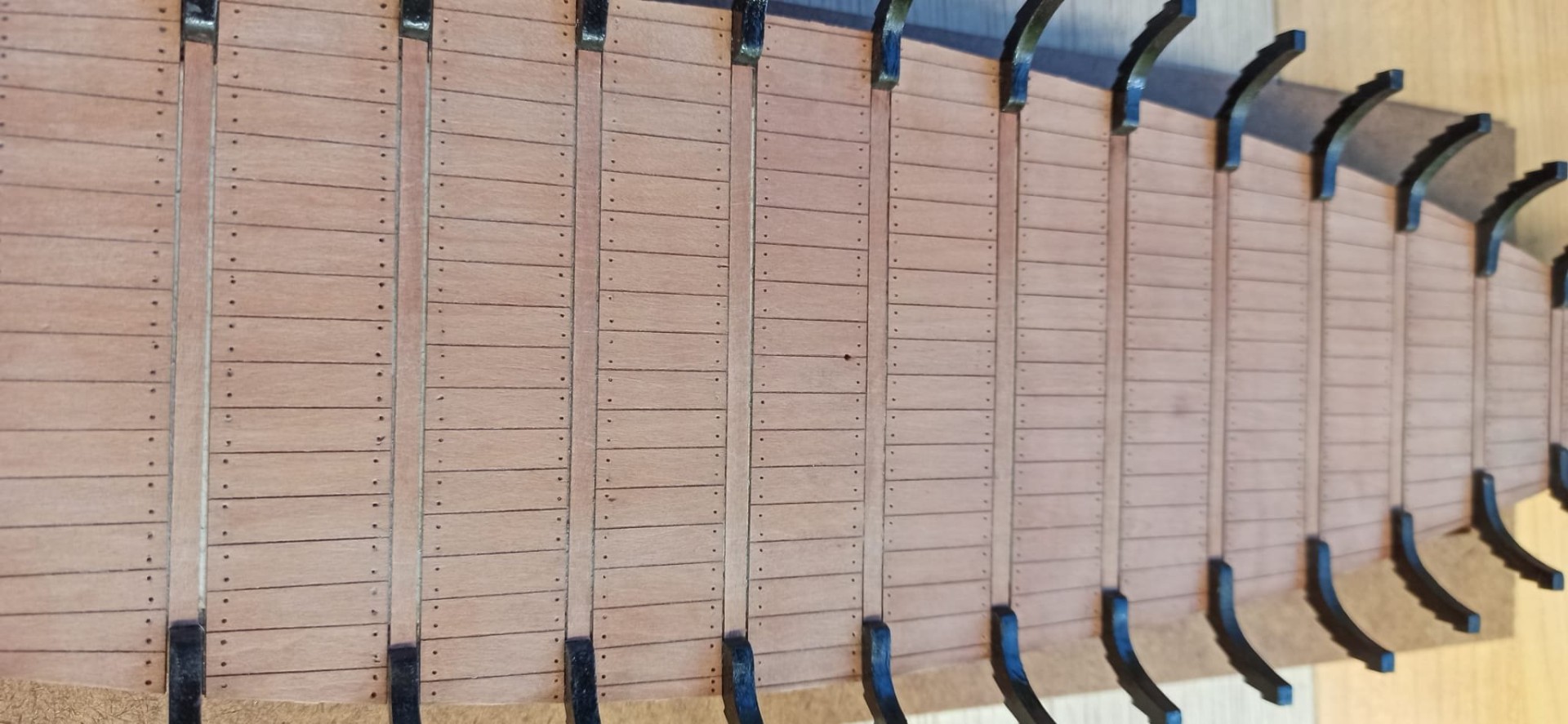

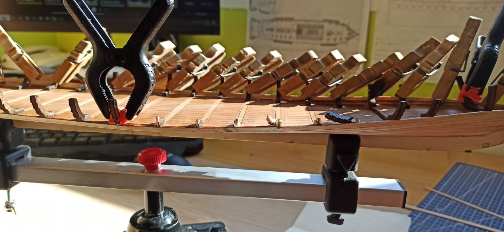

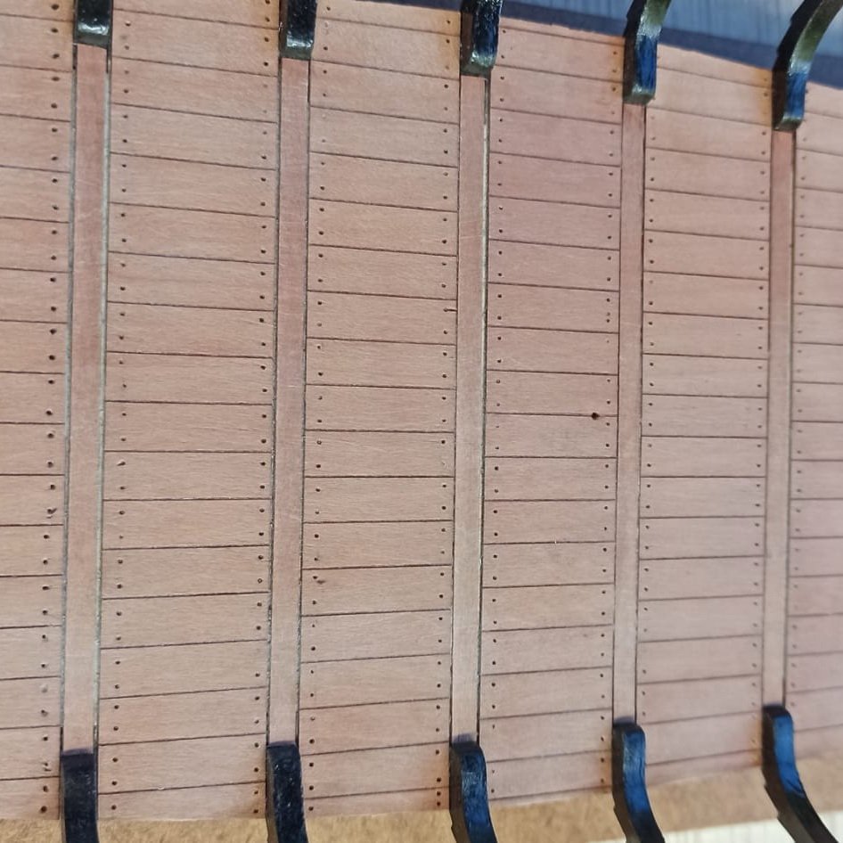

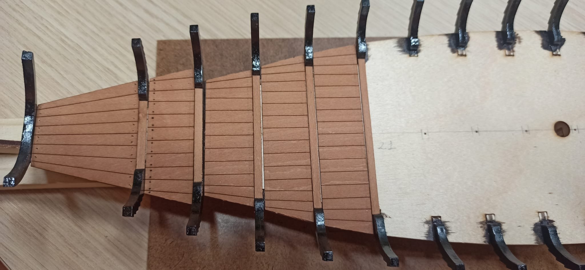

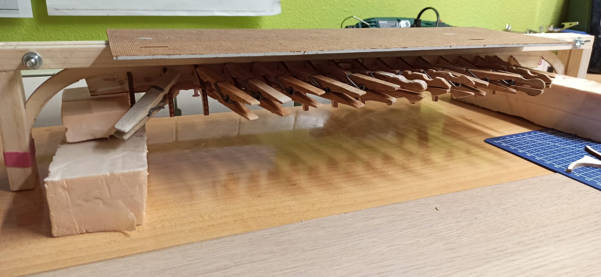

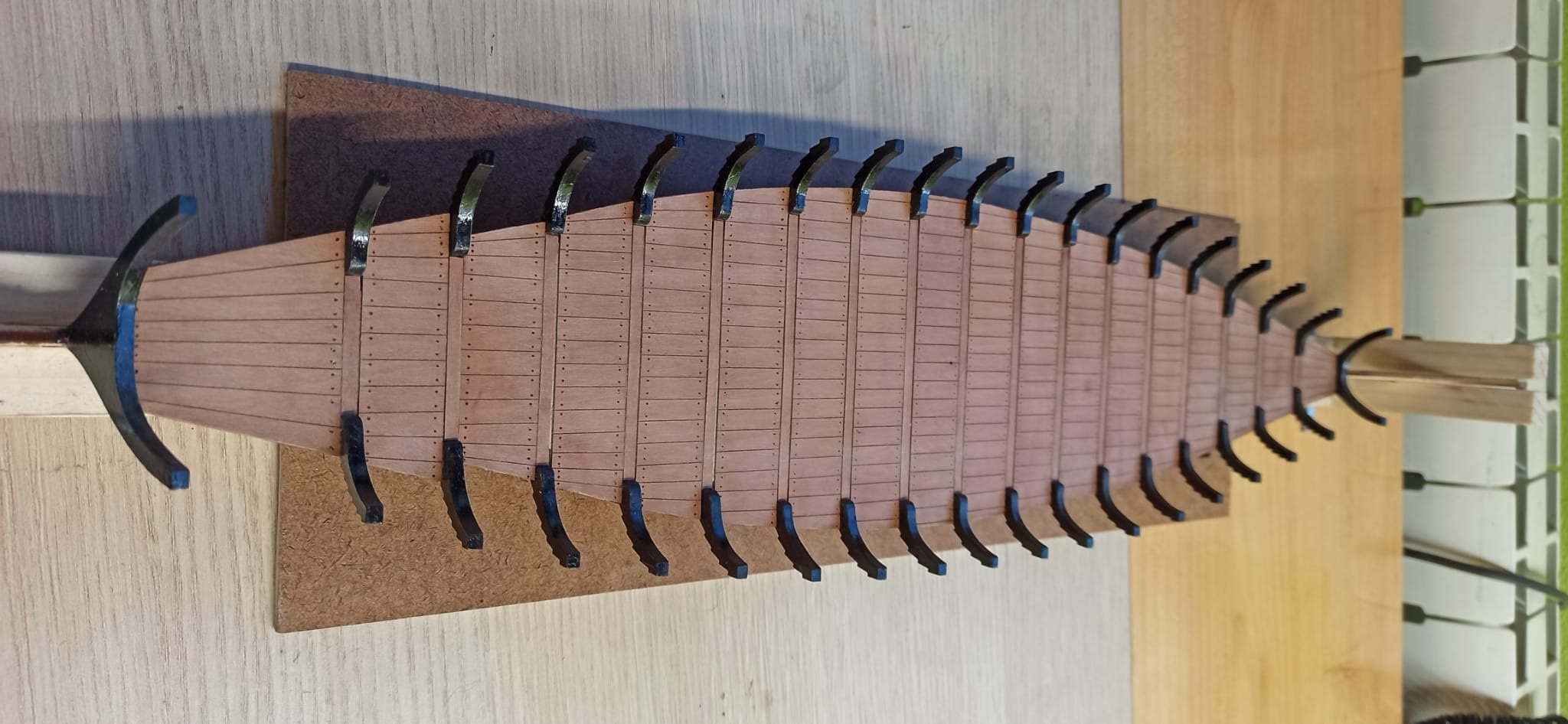

Como ya dije, en este no me voy a complicar la vida, aunque a veces me dan ganas de hacerlo, el tablazón de cubierta, queda separado entre baos de narices, creo que andará sobre el milímetro, seria cuestión de hacer más anchos los baos, pero...si empiezo ya la hemos liado, y lo quiero para relajar la construcción del Nepo.
Una vez colocadas todas las cuadernas,se coloca la falsa cubierta, en las instrucciones poner colocar antes y luego encolar todo, yo no he querido hacerlo así. Procedo a darle la vuelta, y por la parte inferior encolo para reforzar las cuadernas, sin pasarme de cola. Una vez seca, tinto las partes visibles, al final voy hacerlo con Betún de Judea, pasando el estropajo de aluminio cuando estén más reforzadas con el forrado de tracas, son super endebles y cualquier toque hace que se partan.

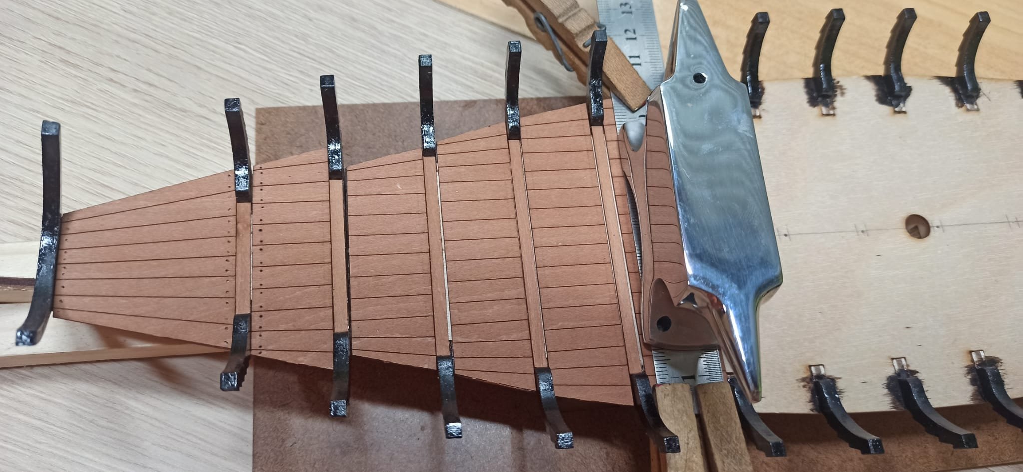

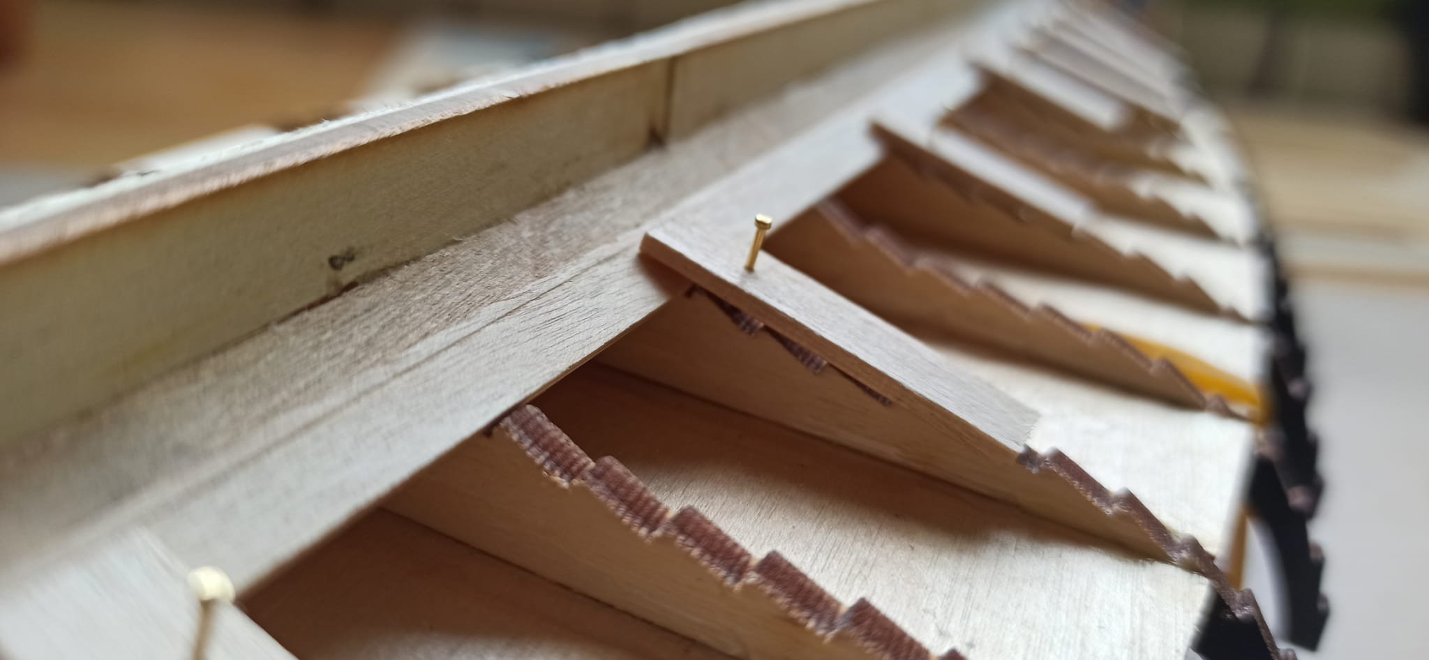

Aquí se aprecia la separación entre los baos y las tablas que conforman la cubierta, luego procederé con una plantilla metálica a hacer los agujeros en las tablas, serán todos a la misma distancia, así quedarán todos parejos

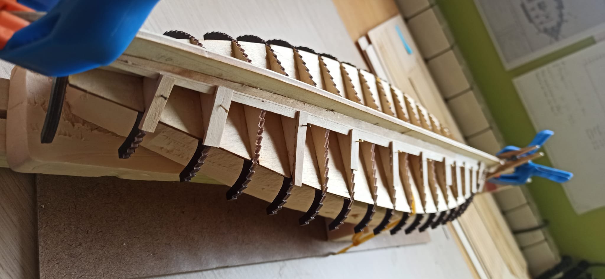

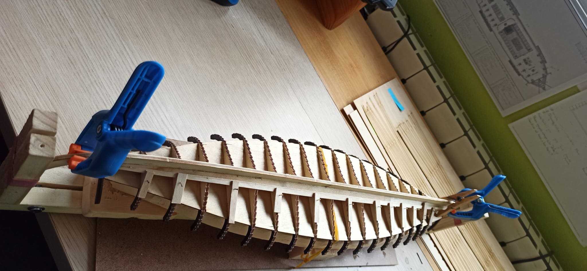

IMPORTANTE: Como ya dije las cuadernas son super delicadas, al mínimo toque se parten, hay que prestar muchísima atención al manipular el casco, ya llevo dos accidentes y no he puesto ni tres tracas por banda.

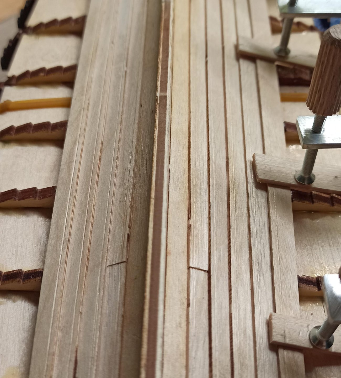

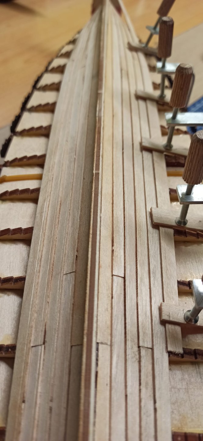

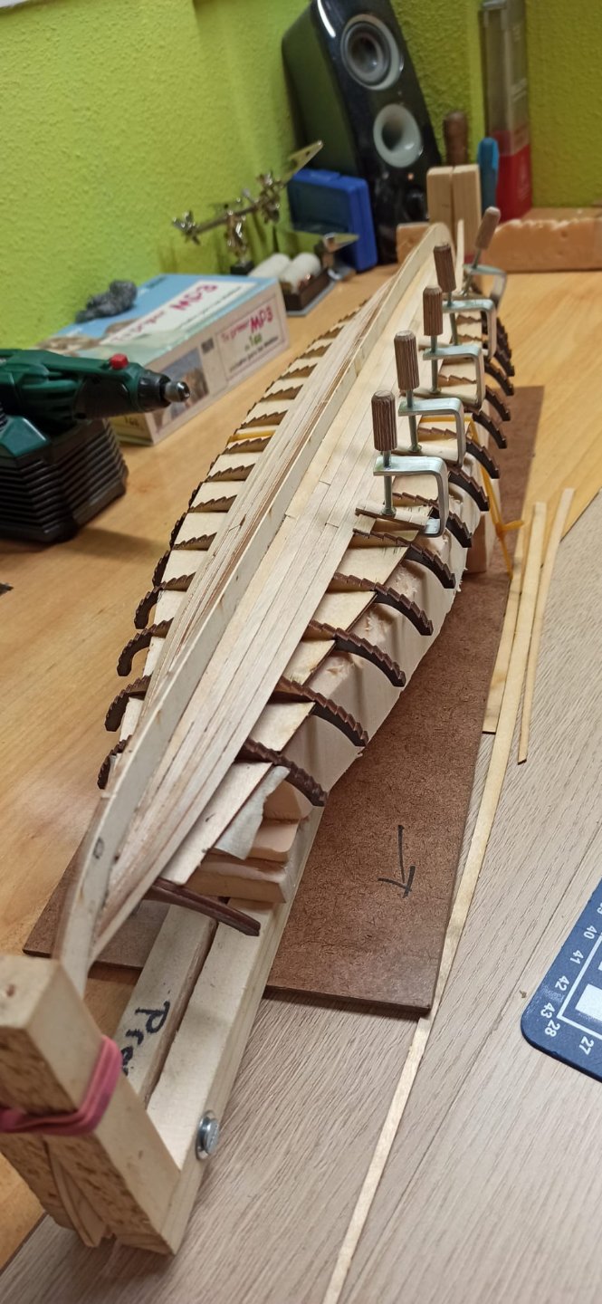

Sigo en ratines con este modelo, y no se si ha sido buena idea hacerlo para relajarme del SJN...no es sencillo, aparte de que hay errores de medidas, al forrar la cubierta se quedan huecos como ya dije, no es un error puntual y si constante, pero no queda la cosa ahí, empiezo el forrado del casco, y pasa lo mismo, las tracas son tan justas de medida de anchura, que hay que aprovechar lo más posible la zona más ancha, cortando de la zona de proa y popa, y aún así quedan ligueros huecos entre tracas, me niego a hacerlas nuevas, me lio la venda y no quiero ver nada. Solamente lo comento para futuros modelistas que lo tengan en cuenta. Una vez forrada toda la cubierta, que al final taladré antes de encolar, pues era mas sencillo hacerlo con la mesa de coordenadas que a pulso. Dos manos de tapaporo con lijada de estropajo entre medias. creo que para los huecos entre los baos y las tablas de cubierta, el betún quedará en el hueco como anillo al dedo, por favor los puristas no me fusileis, no quiero un modelo de museo.
mas de 1 mm de separación...por falta de material, o corte mal diseñado

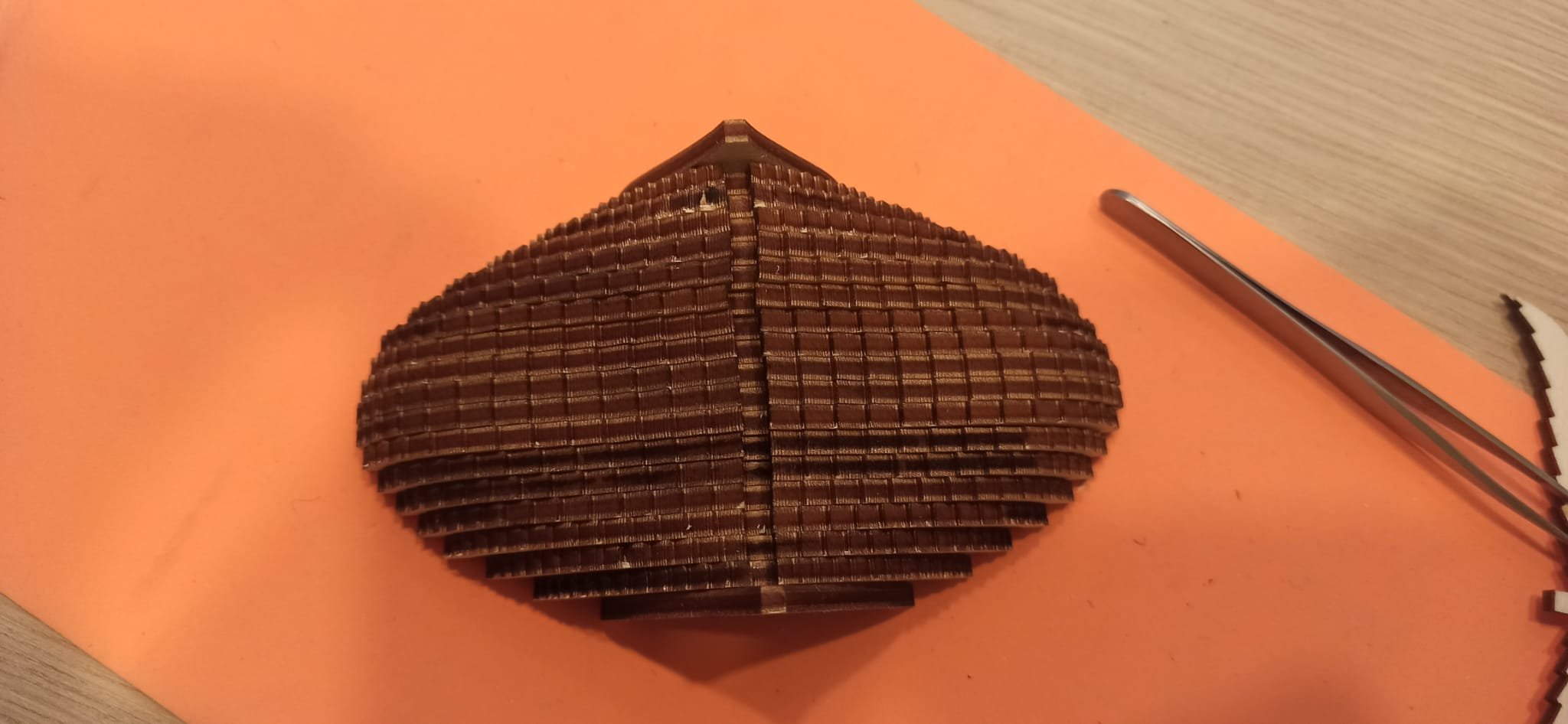

En esta foto se ve claramente, al ir tan justas las tracas, apenas montan una encima de la otra, quedando esa luz, u na pena, pero...
jolobe
Mensajes: 420
Ubicación: Castellón
Re: Nave Vikinga Gokstad
Mensaje por jolobe »
Da la impresión, de que el fallo esta en el grosor de las tracas, o en el rebaje en las cuadernas. Al ir montadas en tingladillo, los rebajes de éstas en las cuadernas deberían ser del mismo grosor. Por la última foto, parece ser que no es así y el rebaje es mayor, por lo que las tracas no llegan a tocarse.
José.
crisjaca
Mensajes: 1851
Ubicación: Jaca
Mensaje por crisjaca »

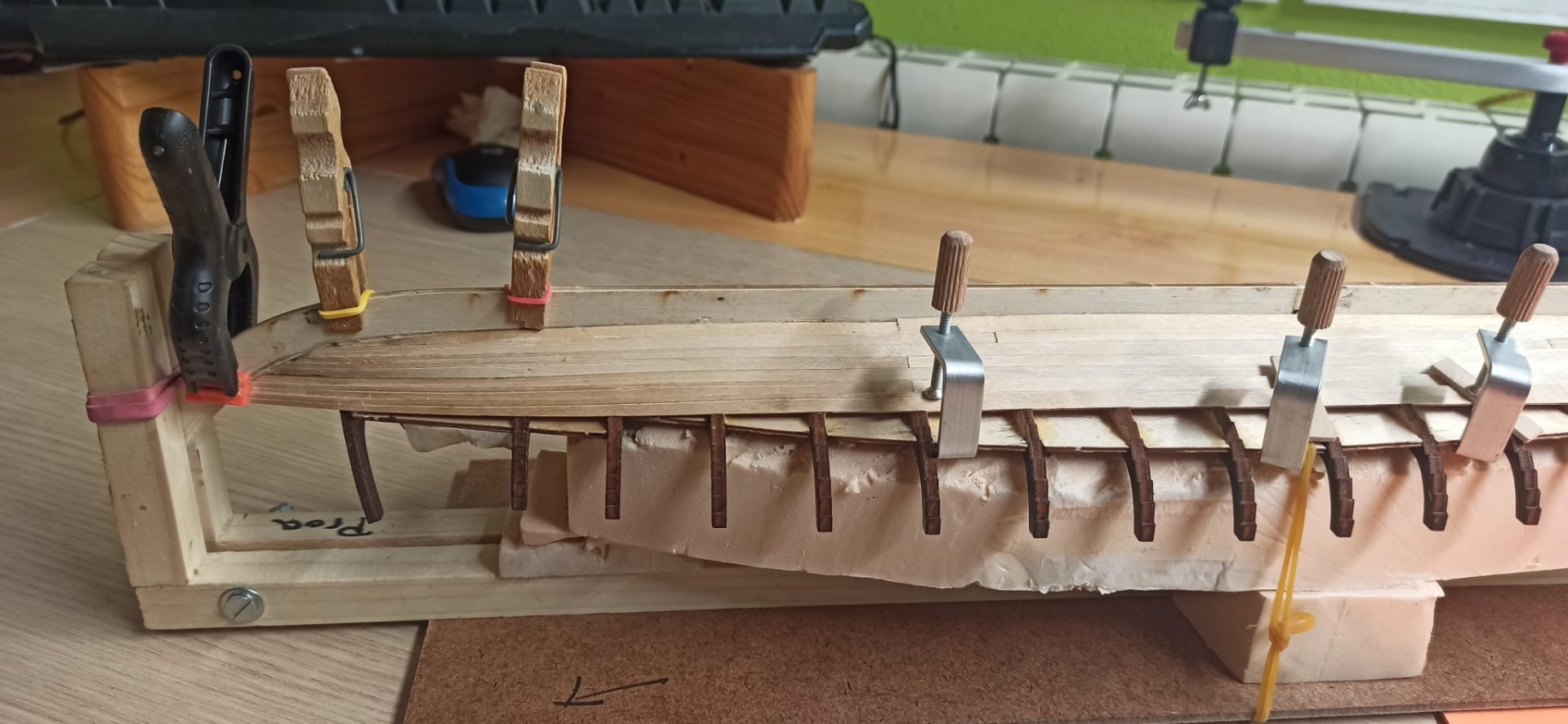

Hola @jolobe creo que es un poco las dos cosas, pero si las tracas en determinadas zonas fueran algo más anchas taparia más, pero bueno, aqui sigodespacio, por que al ser cortadas, vamos que no son de una pieza, ajustas una de ellas, encolas la mitad con menos curvatura y una vez seco encolas la otra parte siguiendo el mismo patrón, y una vez fraguada la cola procedo a encolar los extremos de popa y proa, al tener curva se puede meter la cola fácilmente con un aplicador. Otro de los problemas es... :think: como sujetar en su sitio las tracas mientras fragua, al principio lo hacia con unas tablillas que con una punta en el siguiente escalón de rebaje hacía la función, pero ahora me quedo sin cuaderna para clavar, por el riesgo de partirla y atravesar a cubierta...
Cada nueva tabla es un reto de sujección, creo que cuando pase la cubierta será mas fácil.

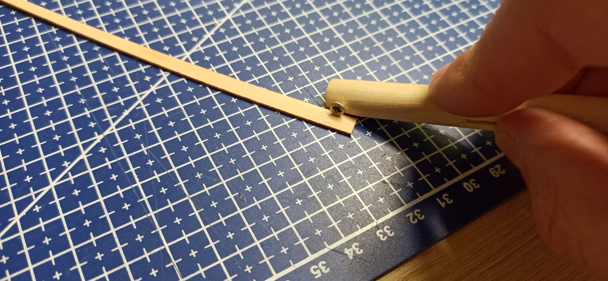

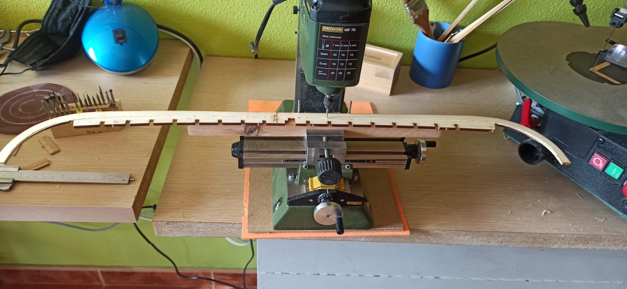

Con esta herramienta de suma precisión y diseño innovador, le hago el rebaje que cada traca lleva a lo largo.

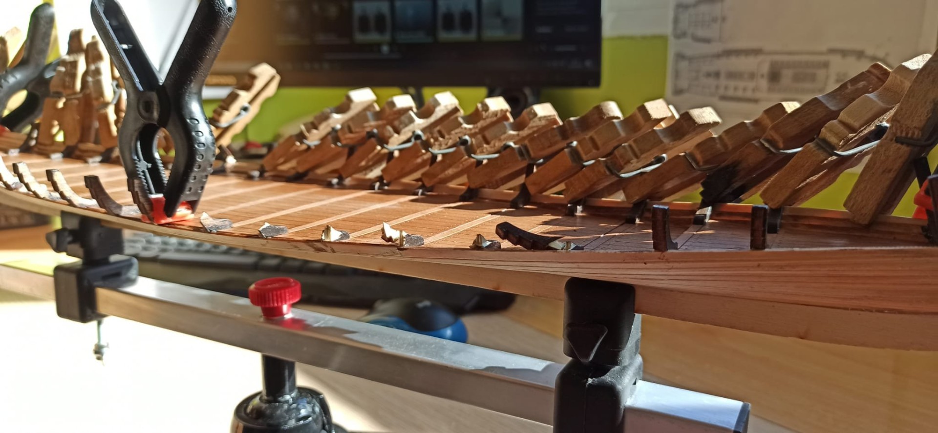

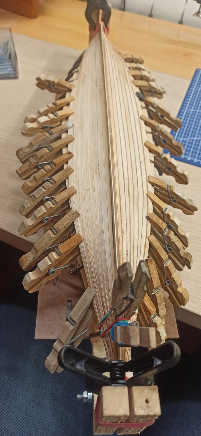

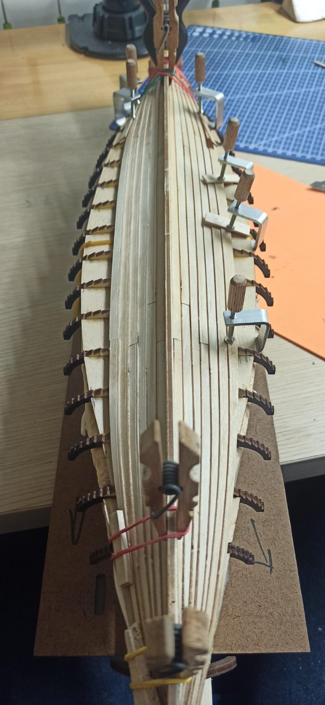

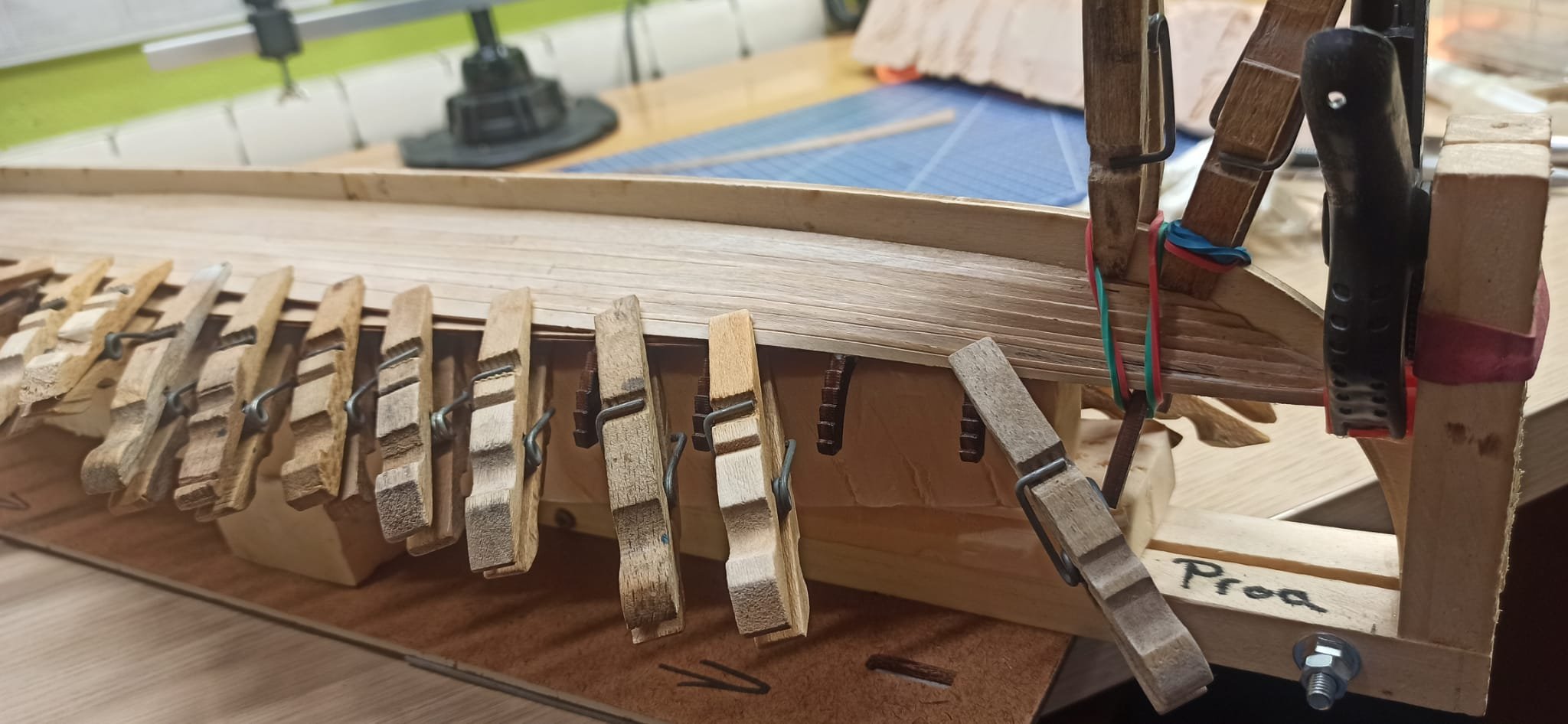

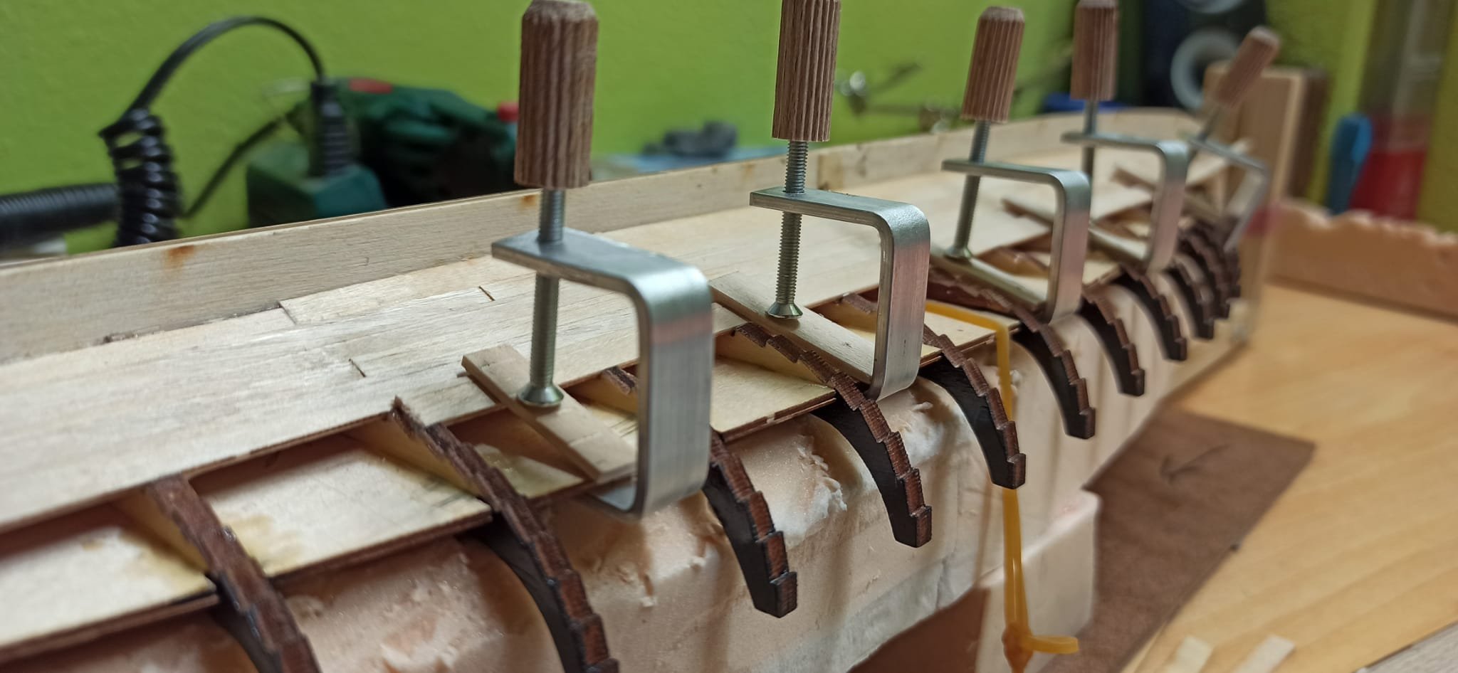

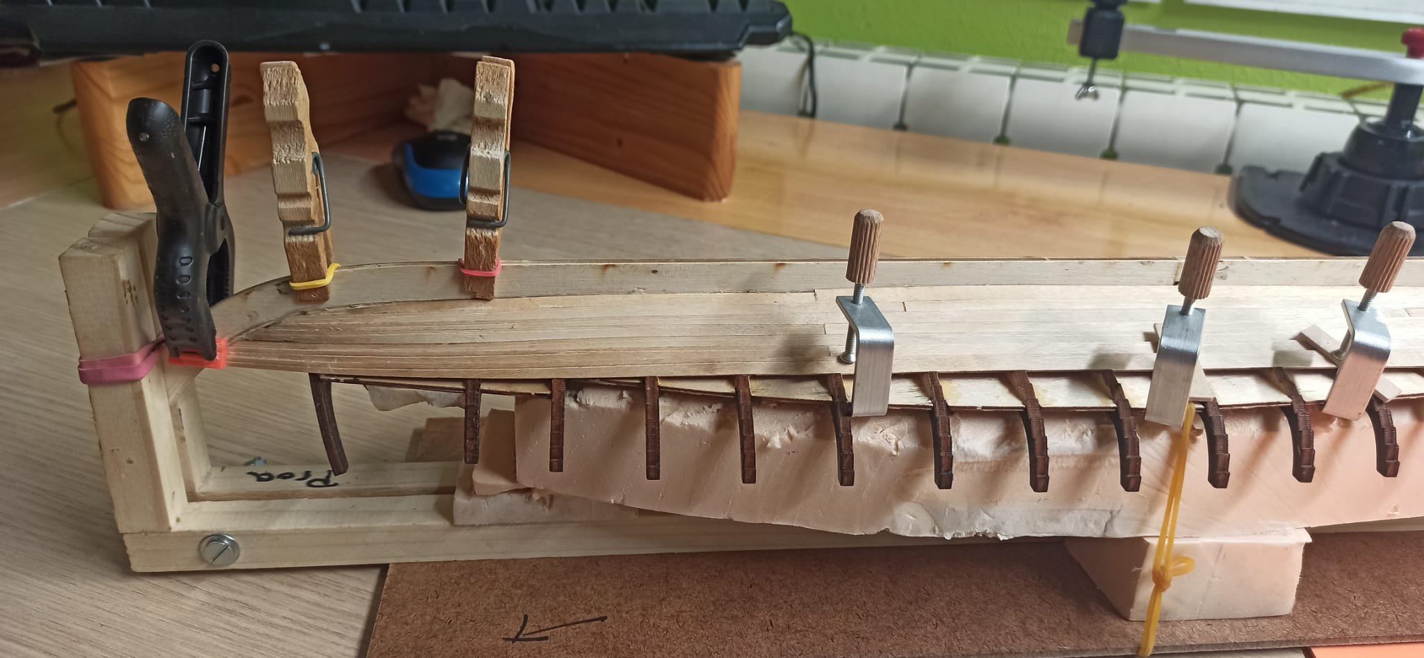

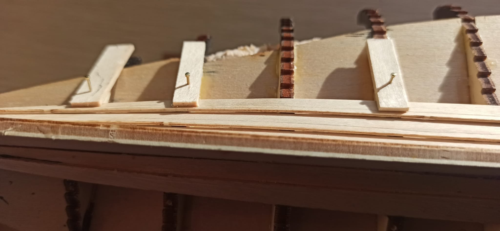

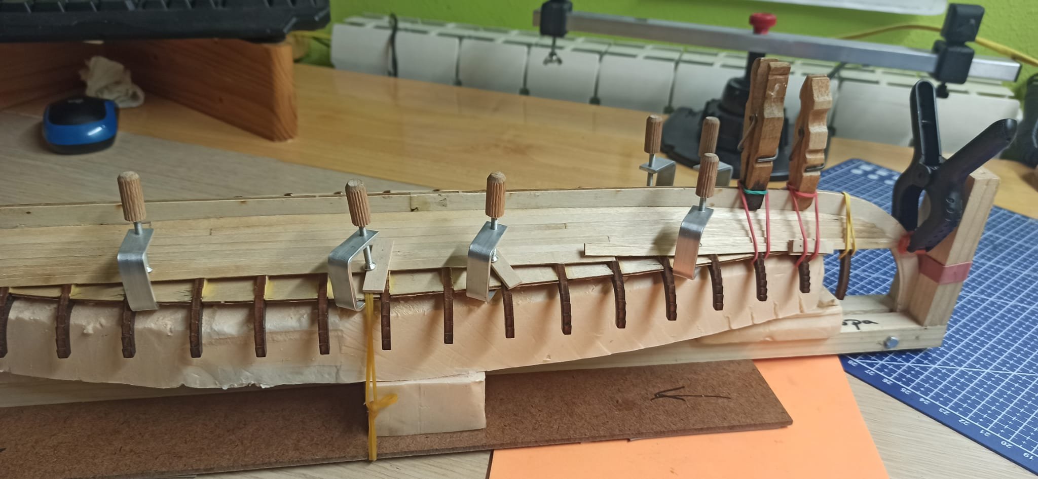

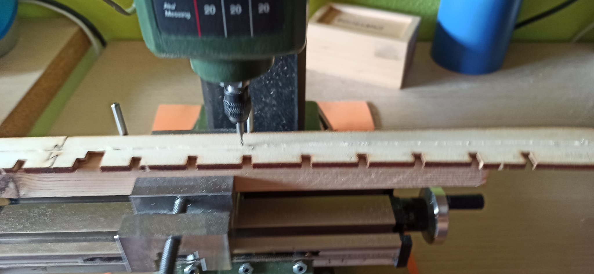

Sigo poniendo tracas, alternando, aun ritmo de 1 - 1 1/2 por banda, me está resultando más complicado de lo esperado, pero sobre todo por la comedura de tarro para poder sujetar apretar las tracas, cada dos cambia y hay que idear un nuevo sistema, una vez pase la cubierta será más fácil pues se agarraran bien contra las cuadernas, no hay mucho avance pero por que se vea el nuevo sistema de sujección :whistle: :lol: :lol:
Saludos a tol mundo y virutas.
Imagen de WhatsApp 2024-03-14 a las 20.31.36_e952a6d9.jpg (132.26 KiB) Visto 6107 veces
Imagen de WhatsApp 2024-03-14 a las 20.31.35_141e2da1.jpg (153.92 KiB) Visto 6107 veces

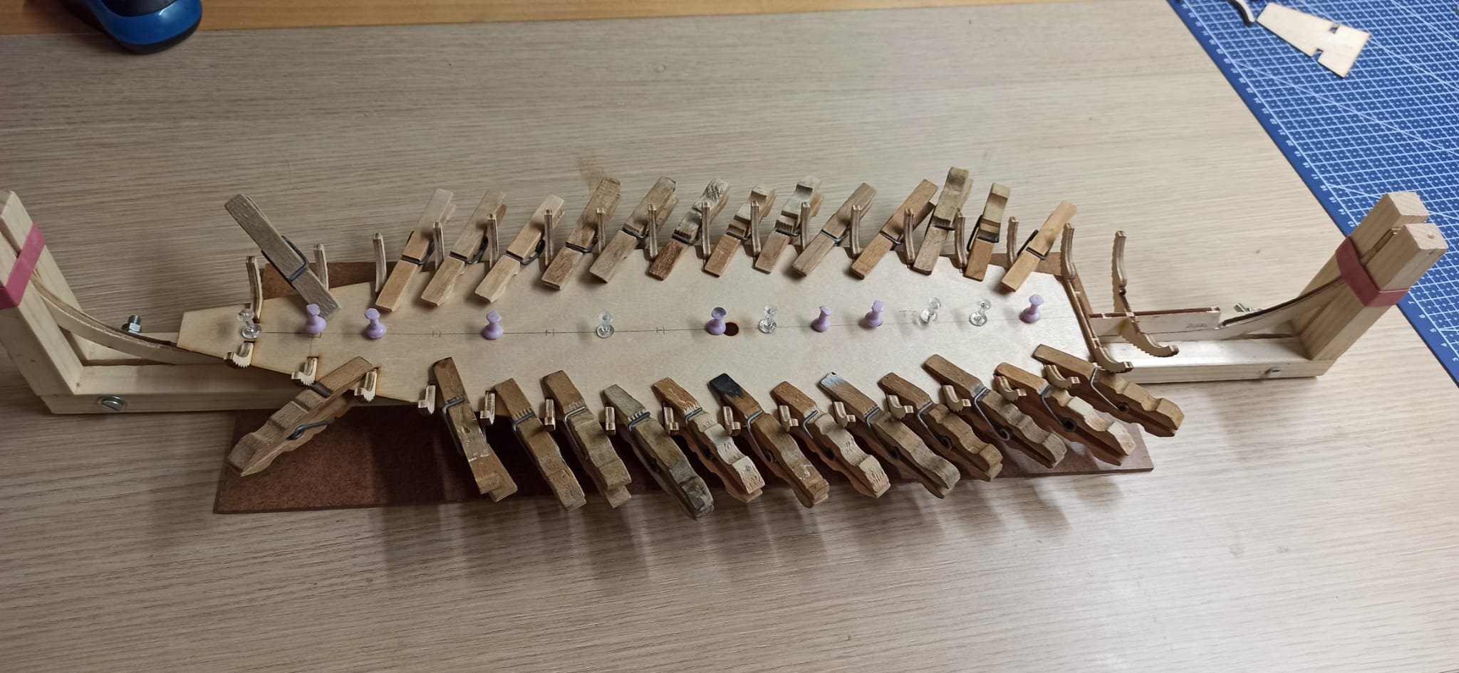

Hasta aqui usaba los mini sargentos mal que bien, pues muchas veces se escapaban...
En estas ya se pueden usar bien las pinzas de la ropa al revés, llevo años usandolas y van genial.

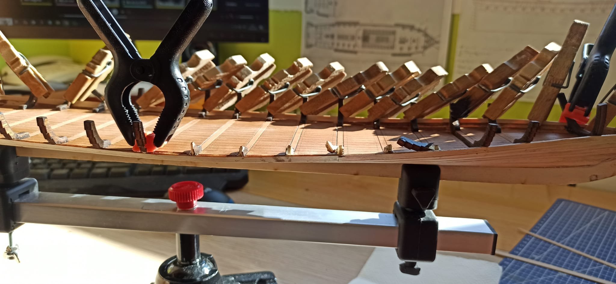

:roll: :angry-fire: :angry-banghead: ...Con creces el casco más complicado de forrar que he hecho nunca, ni la proa del Pesquero de Cerco de Miranda, me dio tantos quebraderos de cabeza
