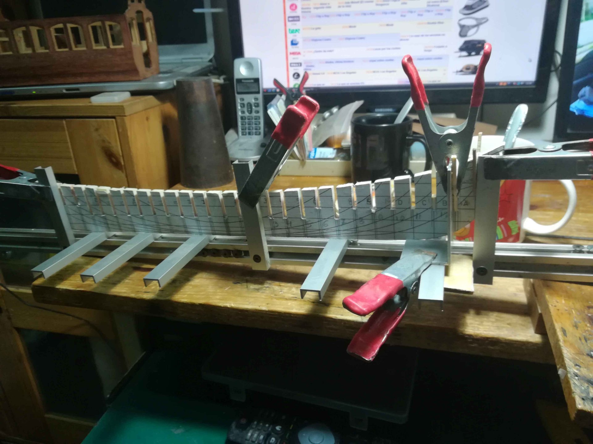

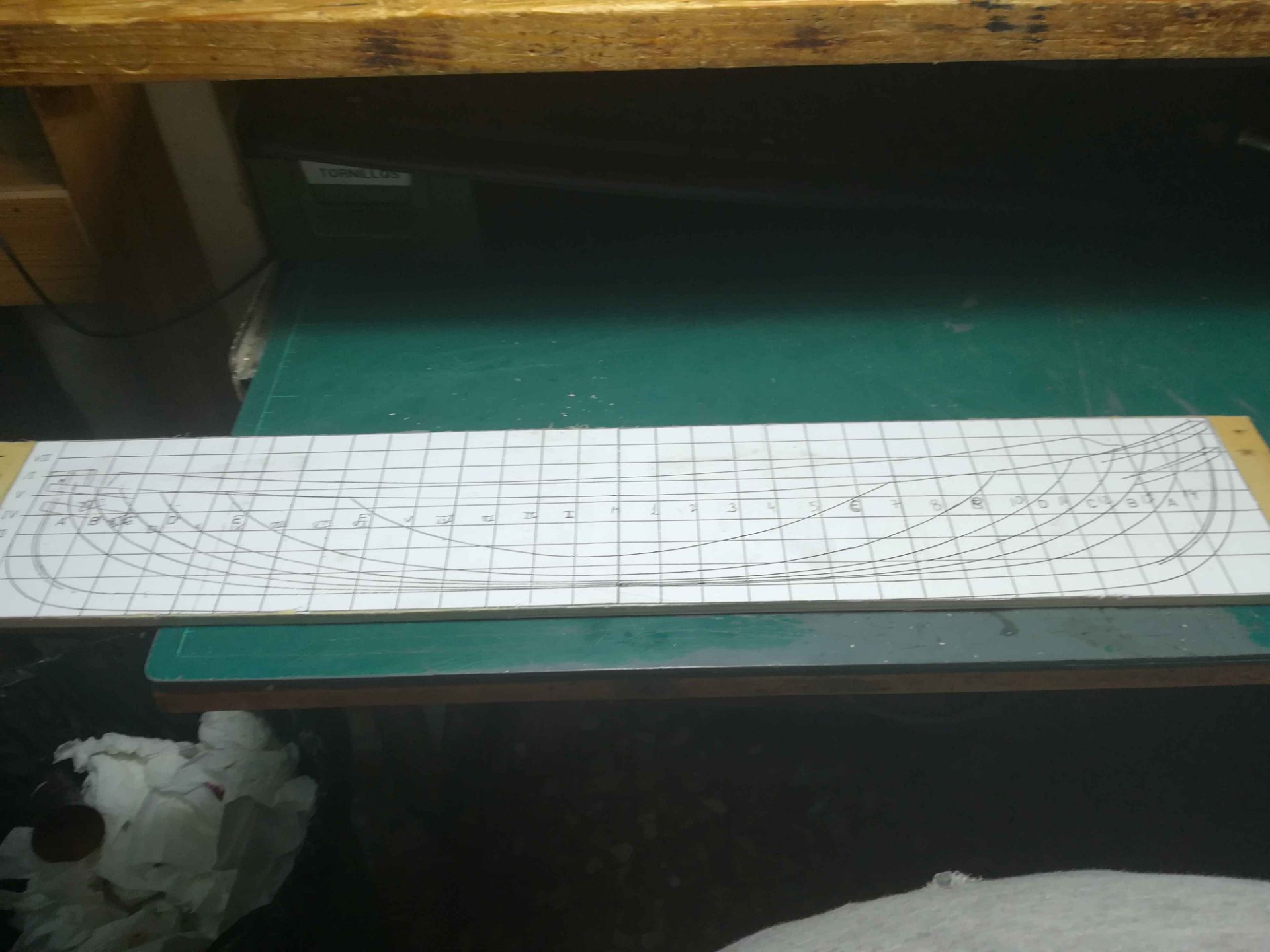

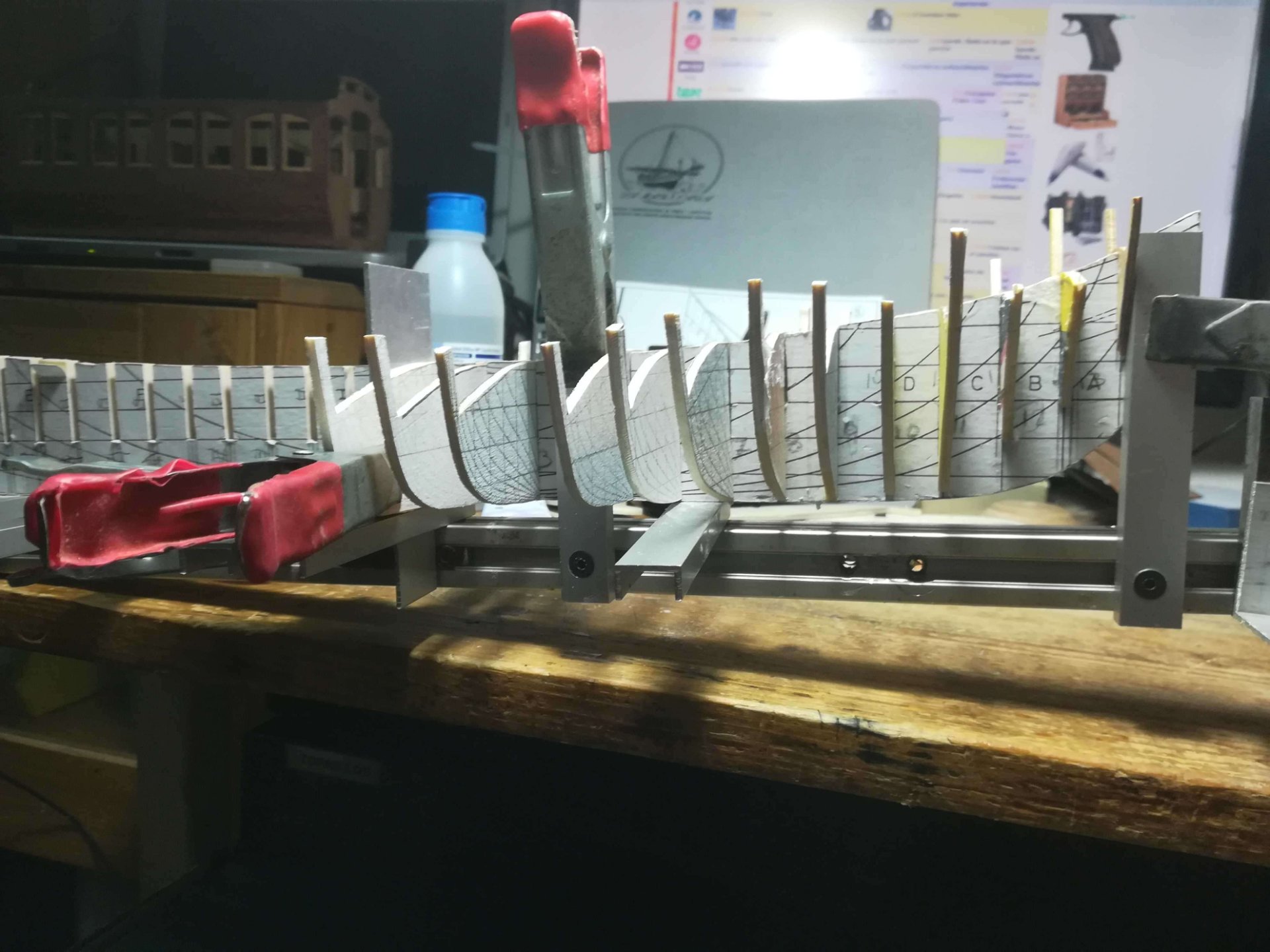

Hola Navegantes Constructores Maestros de Hacha y a todos los que les gusta este mundillo . Aunque os sigo desde el 2005 esta es la primera vez que presento un proyecto. Dicho proyecto se trata como no de un llaut palangre Santa madrona barca que de pequeñito me quedaba embobado cuando venían de faenar y atracaban en la playa que gracias a mi edad pude todavía disfrutar.

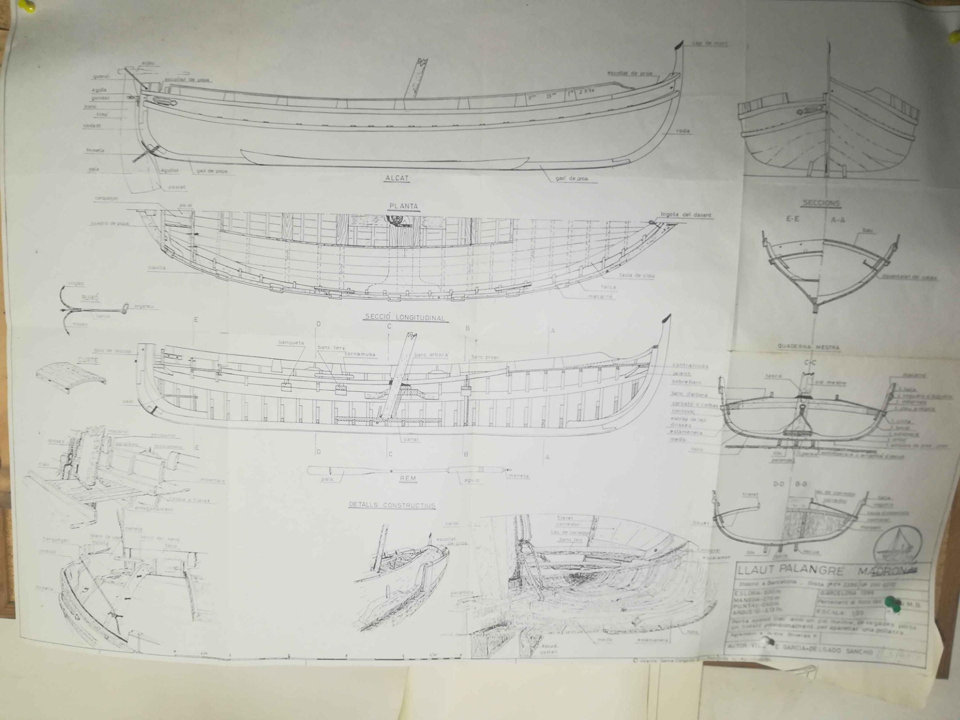

Los planos son de Vicente García Delgado Sancho Conseguidos en una de las pocas librerías que todavía quedan dedicadas al mundo marino LIBRERIA NAUTICA .
Sin mas y dado que no soy de mucha chachara os presento los primeros adjuntos espero que os guste y que deis buestros consejos y opiniones muchas gracias.

Bonito el Llaut ¿a qué escala está y qué madera vas a usar?
Javier Romero
pauayuso
Mensajes: 33
Registrado: Lun Nov 28, 2005 8:55 pm
Re: PALANGRERA MADRONA
Mensaje por pauayuso »
hola la escala es 1/20 y la madera de momento son cajas de madera que me ha dado mi frutero

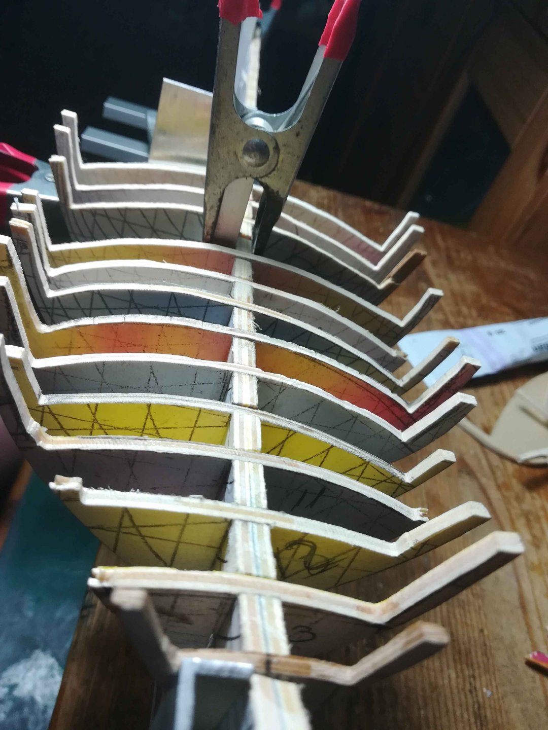

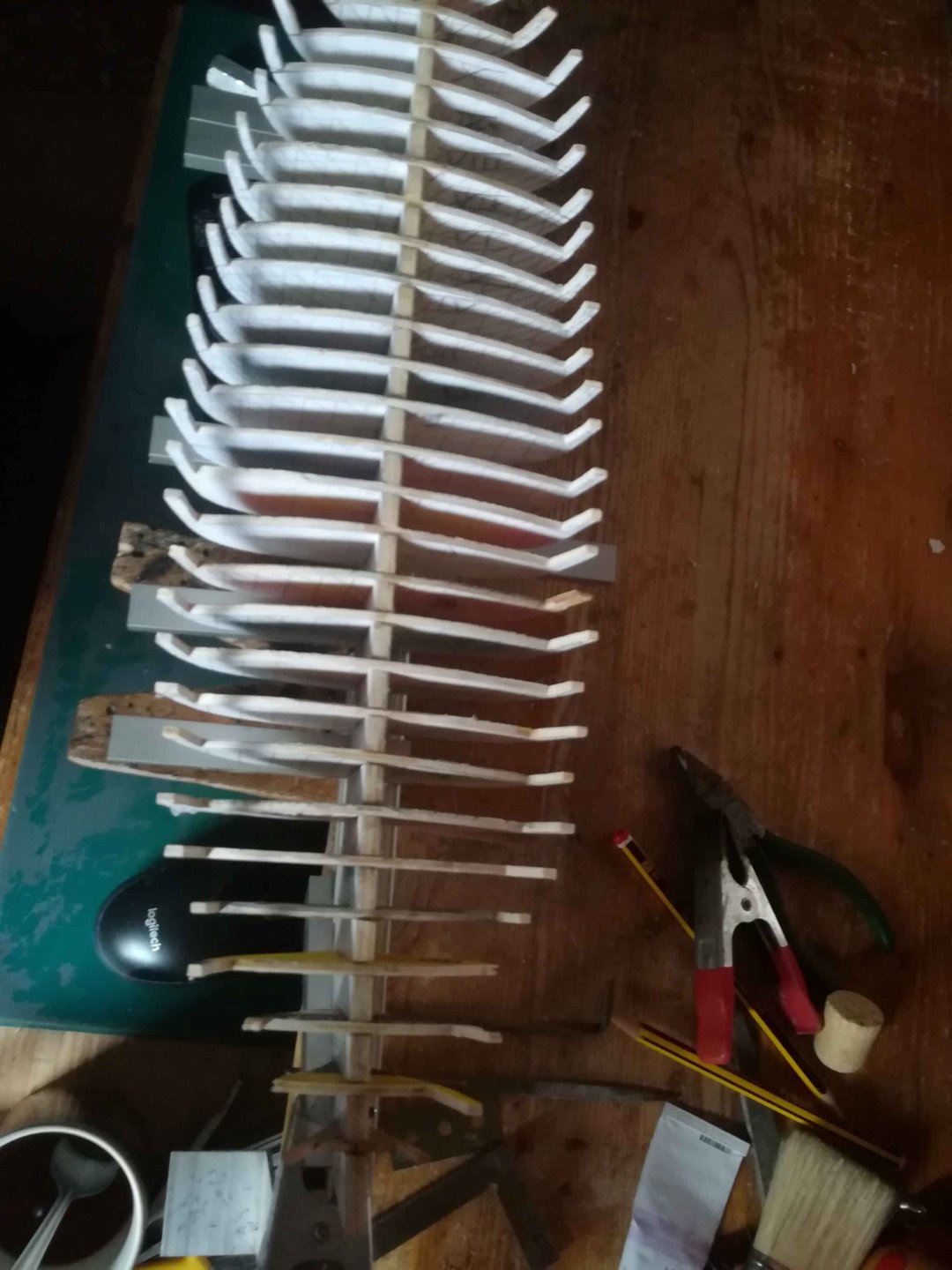

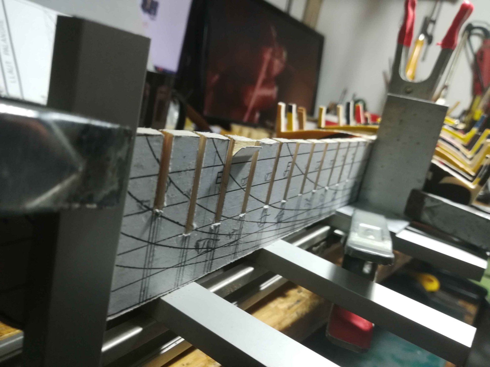

Aquí os dejo mas adjuntos perdonar si las fotos no están en orden ya que no me manejo todavía con el sistema saludos

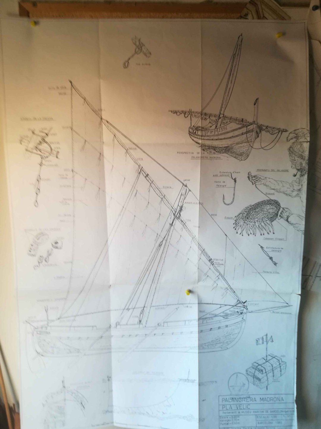

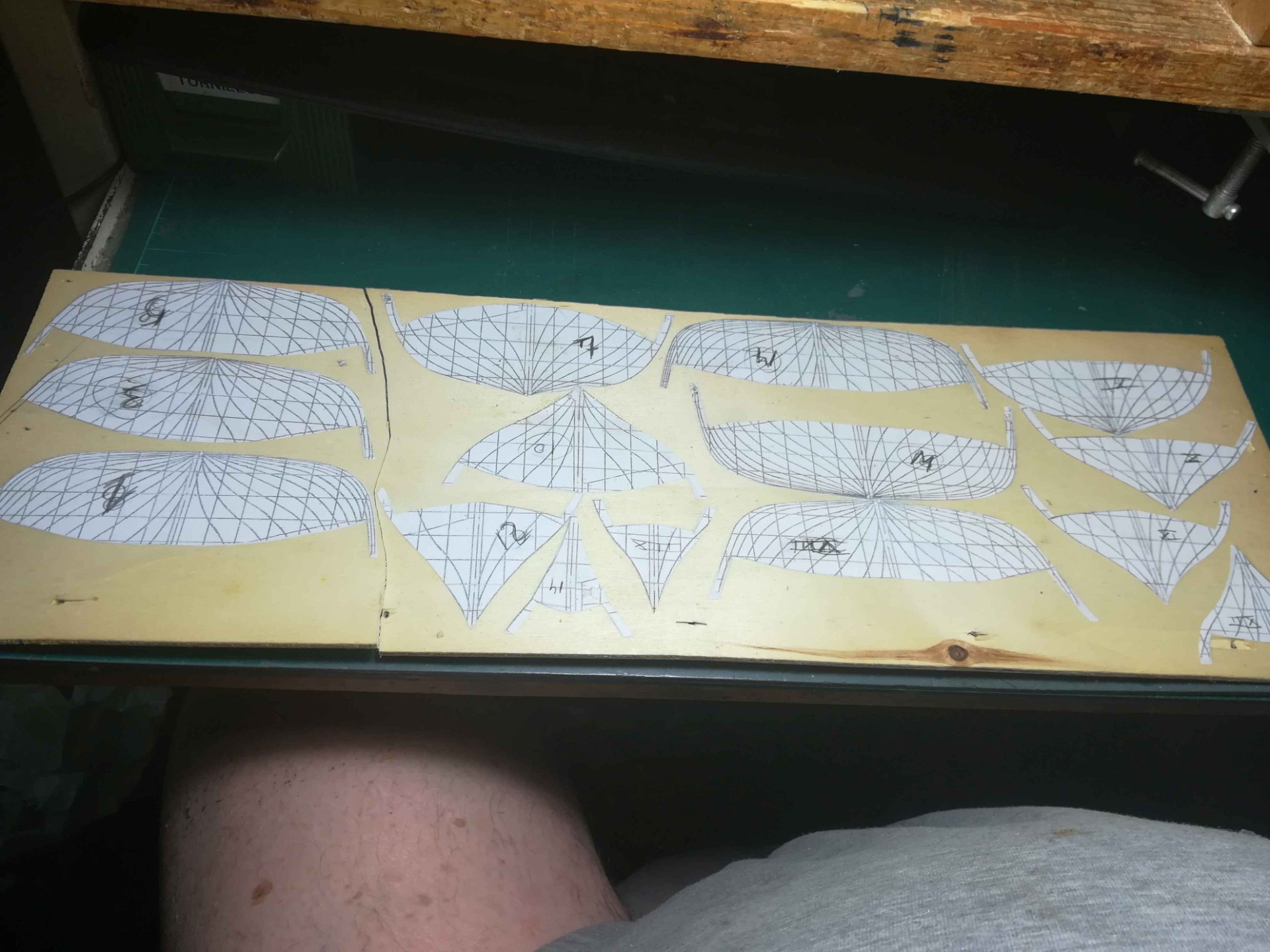

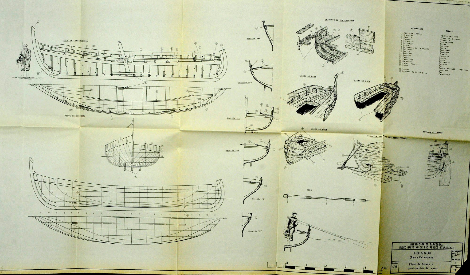

Lo primero es el plano, tengo un plano de palangrera muy parecido comprado hace muchos años en el museo marítimo de Barcelona que lo firmaba A. Jaen te pongo una foto de una de las hojas, está a escala 1/25 ¿ Es el mismo plano que el tuyo?
Librería nautica solo queda una, no me extraña con internet nadie compra planos. Aquí quedan un par al menos.

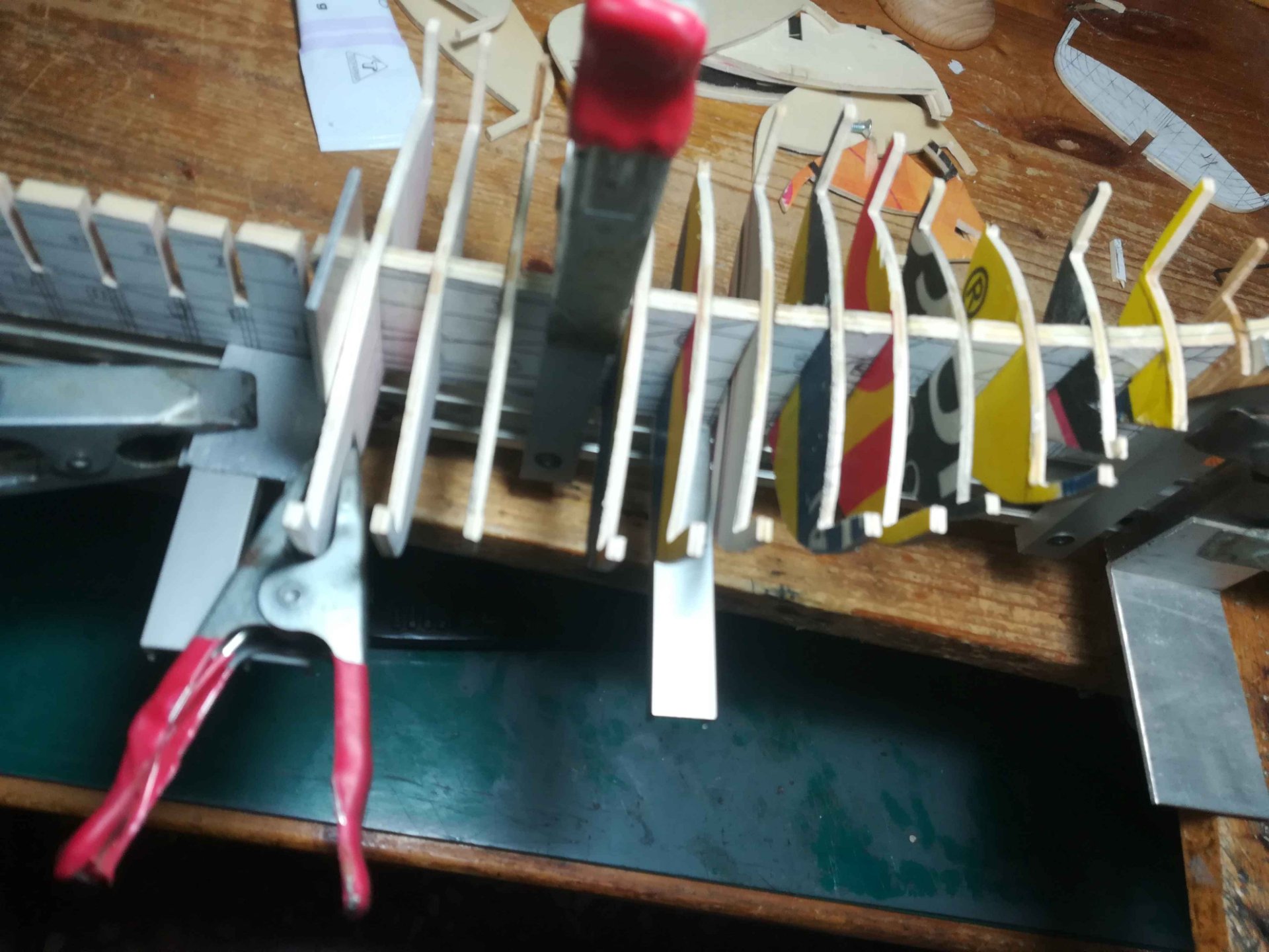

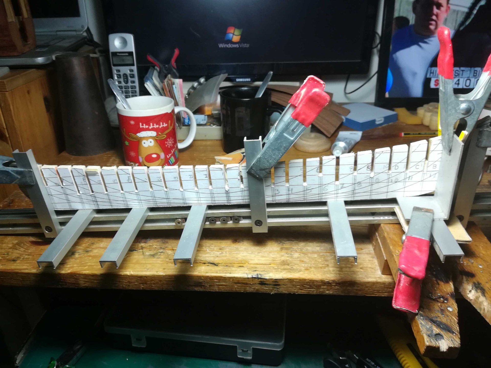

Porqué pones tantas cuadernas? Ya sé que el plano tiene esas pero es un casco abierto con una gran bañera, así que se verá el interior de las cuadernas. ¿ Vas a utilizar el montaje actual para sacar el casco en madera moldeada? Sería fantástico.
El modelo no es grande, unos 35 cm pero la vela sí lo es y supongo que sabes que el palo no lleva obenques ( ni sartis) por lo que sorprende que en la falsa quilla no hayas dejado la carlinga para el palo.

Hola leo el plano es muy parecido aunque el plano es de vicente esta basado en el en el fondo del museo maritim.

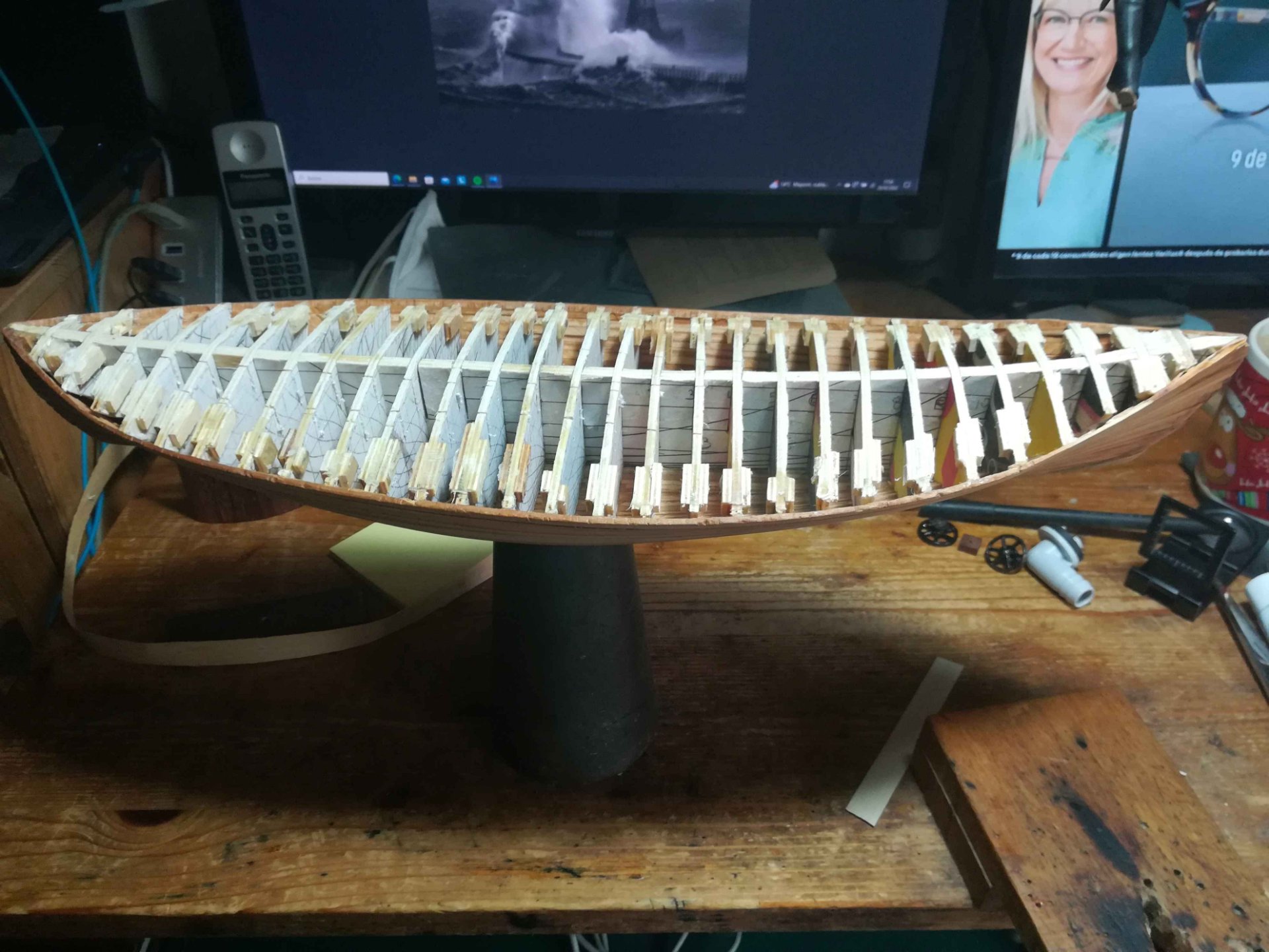

El hecho de poner tantas cuadernas es por seguir un poco el plano la principal es porque la madera que he utilizado es de muy mala calidad y se me rompian bastante y cuando este terminado el forro pienso quitarlas y dejar bacio el casco.
Te dejo una foto del plano

No es el mismo plano pero tienen un alto parentesco, quizás estén sacados del mismo sitio . Es la primera vez que veo un plano de un laúd forrado como un kit , a la pseudo-holandesa, hoy mismo hablaba de ello en otro hilo.

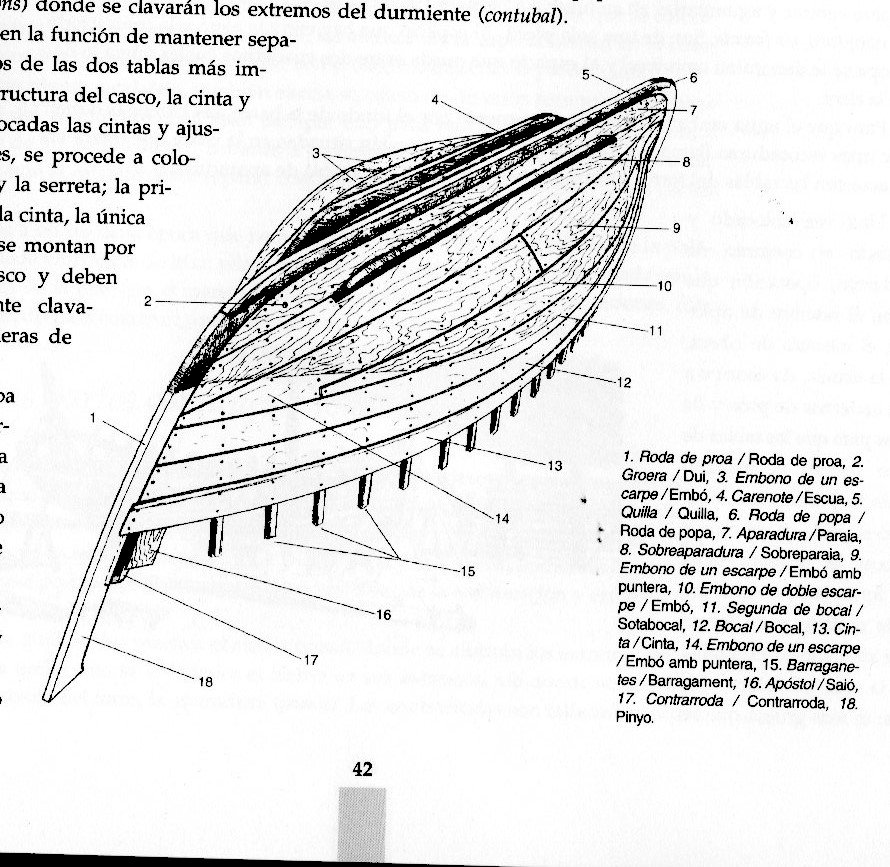

A mí no me parece aceptable, no debe haber tracas acabadas en punta salvo las inevitables que terminan en la roda, pongo un dibujo. No veo la cadena en la proa característica de un barco que vara en la playa, quizás esté en otra hoja.

De Nuestra vela latina de Oller y García

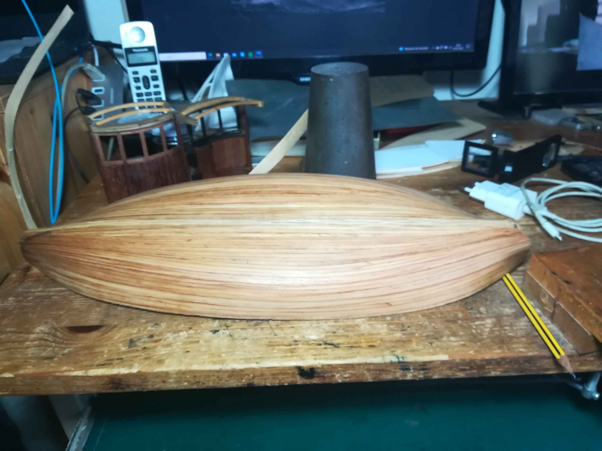

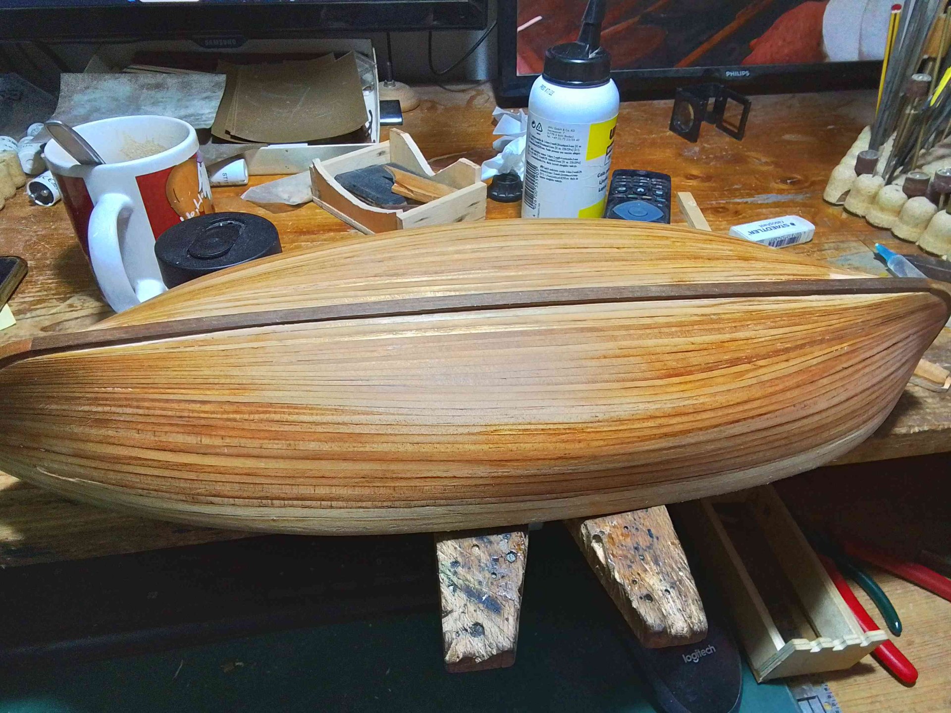

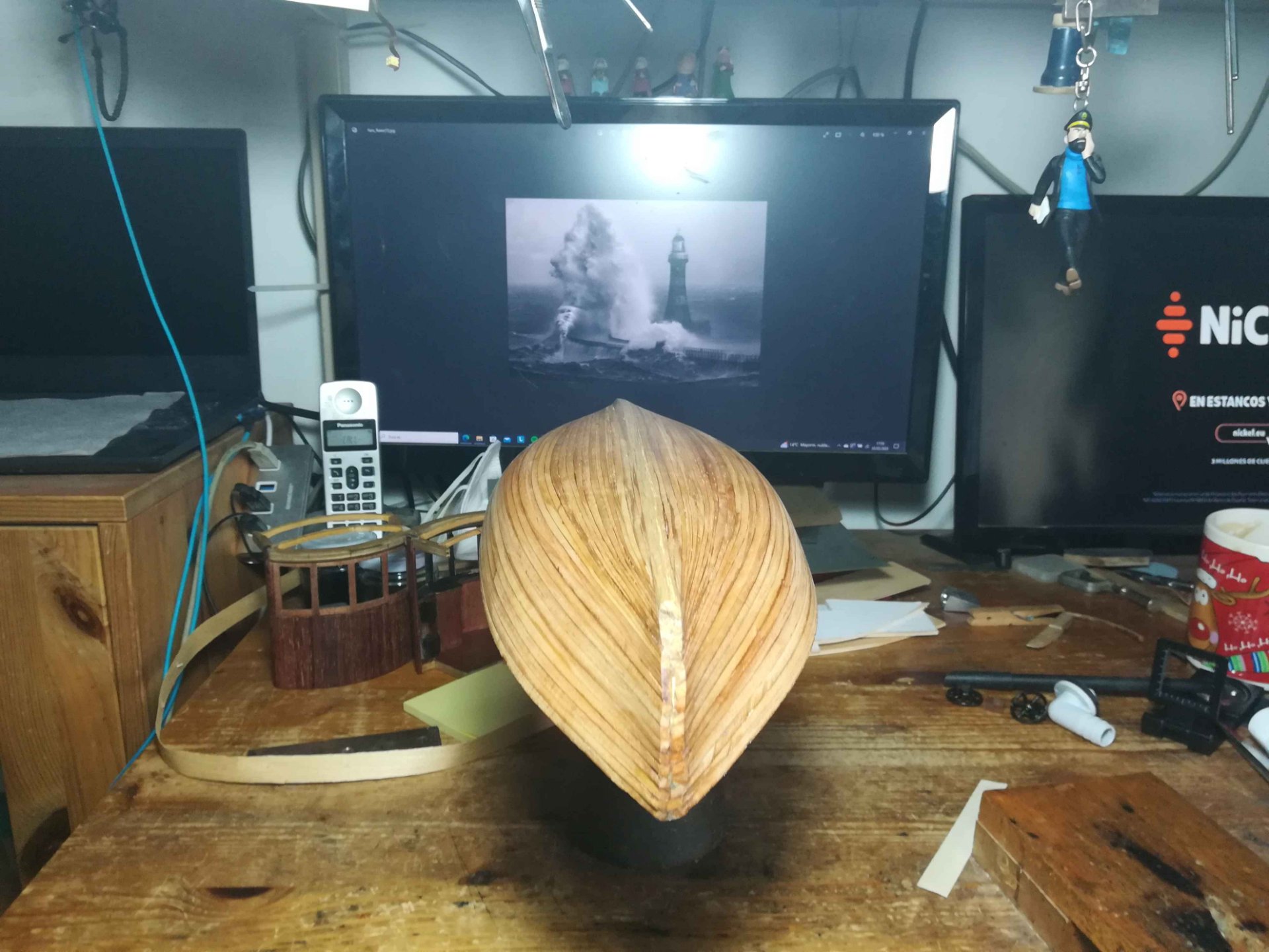

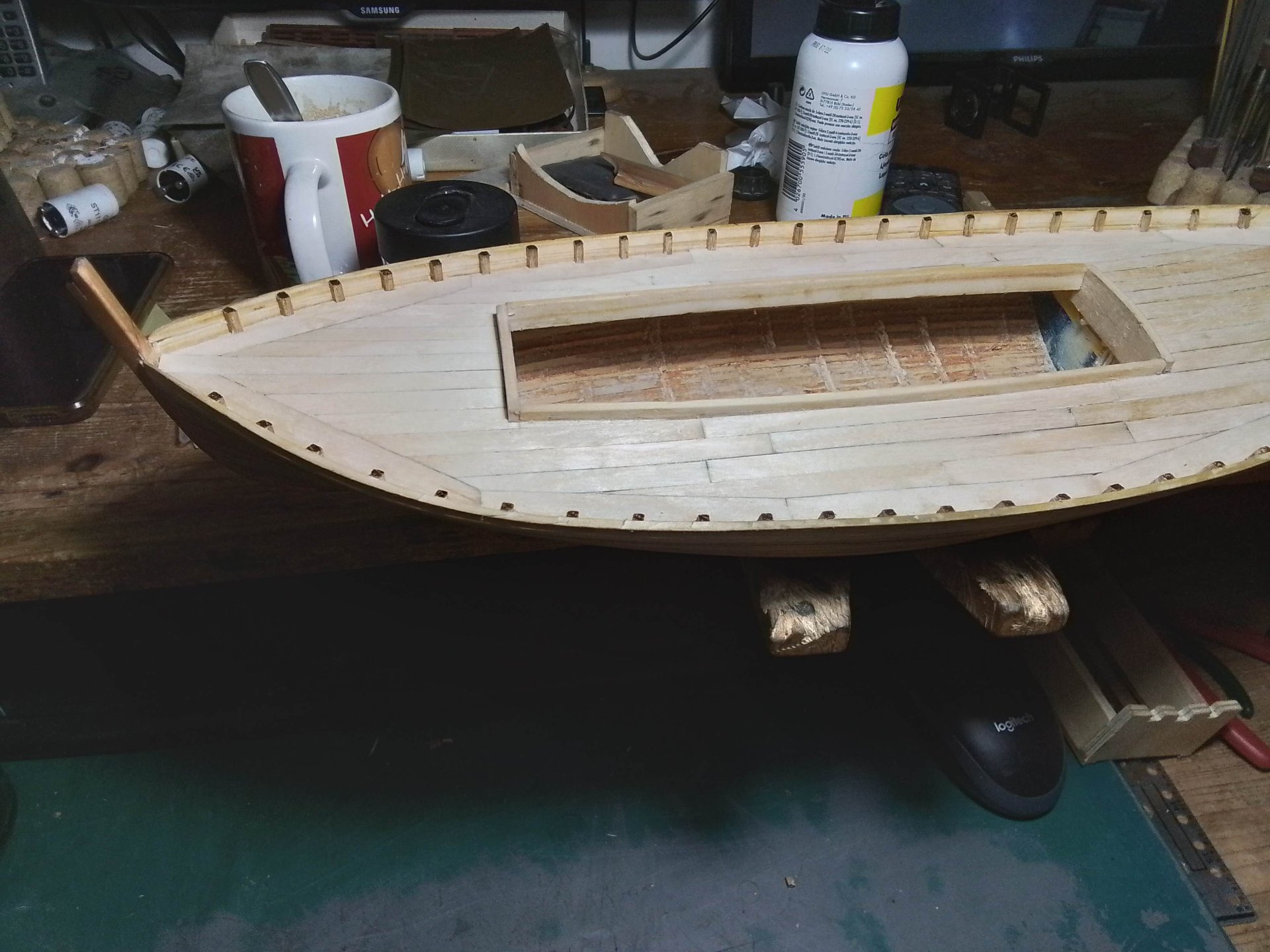

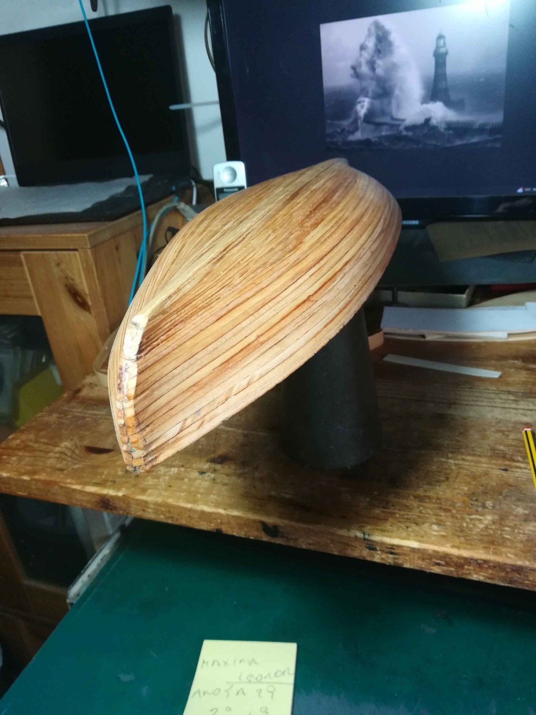

Hola apañeros aqui os dejo algunas fotos de casco medio forrado en un principio lo he hecho tipo a la holandesa como no le gusta a Leopoldofran pero devido al materia que tengo de momento lo dejare así,luego pensare como forrarlo como el dibujo anterior, perdona leo pero mi conocimiento no es muy grande, los barraganetes se los pondré una vez vaciado el casco los que tenia de las falsas costillas se me han roto por lo tanto lo ire conformando segun balla continuando saludos
Mensajes: 6039
No hay nada que perdonar, haz como quieras, el aspecto del forrado es muy bueno las tracas parecen tener bastante espesor que vendrá muy bien a la hora de desmoldear.

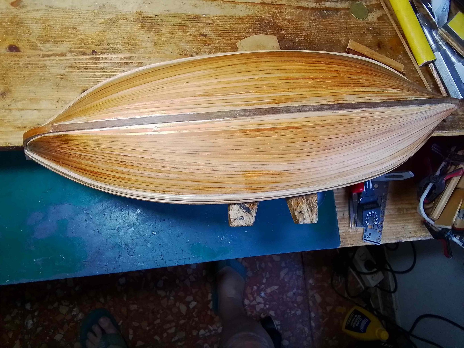

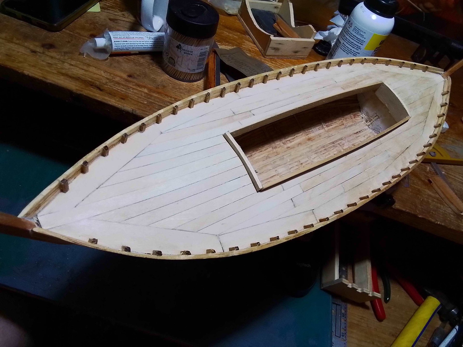

Hola aquí os dejo nuevas fotos del proyecto

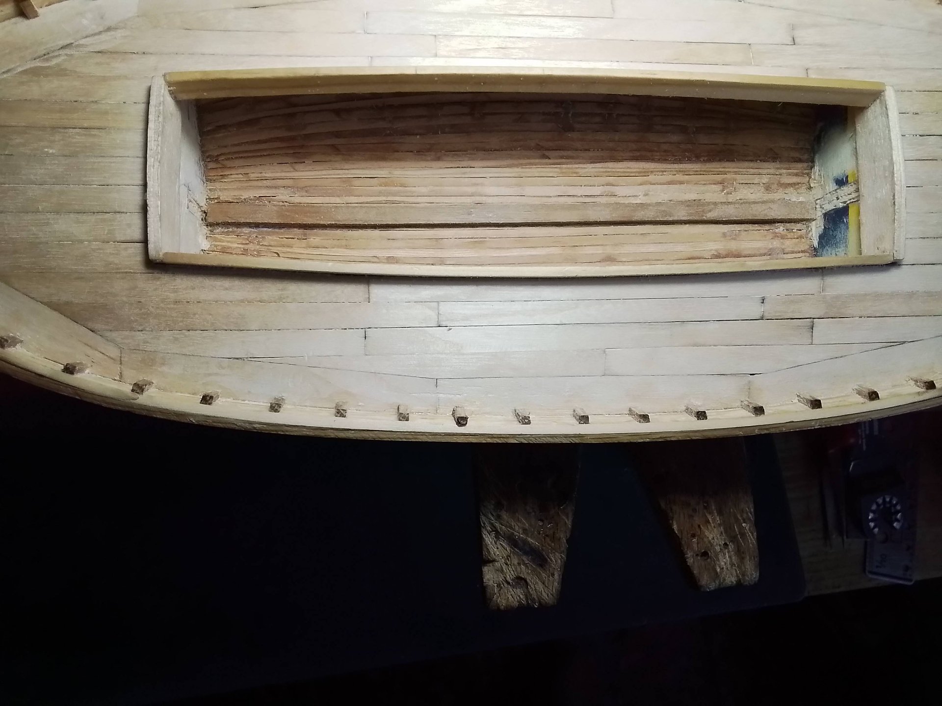

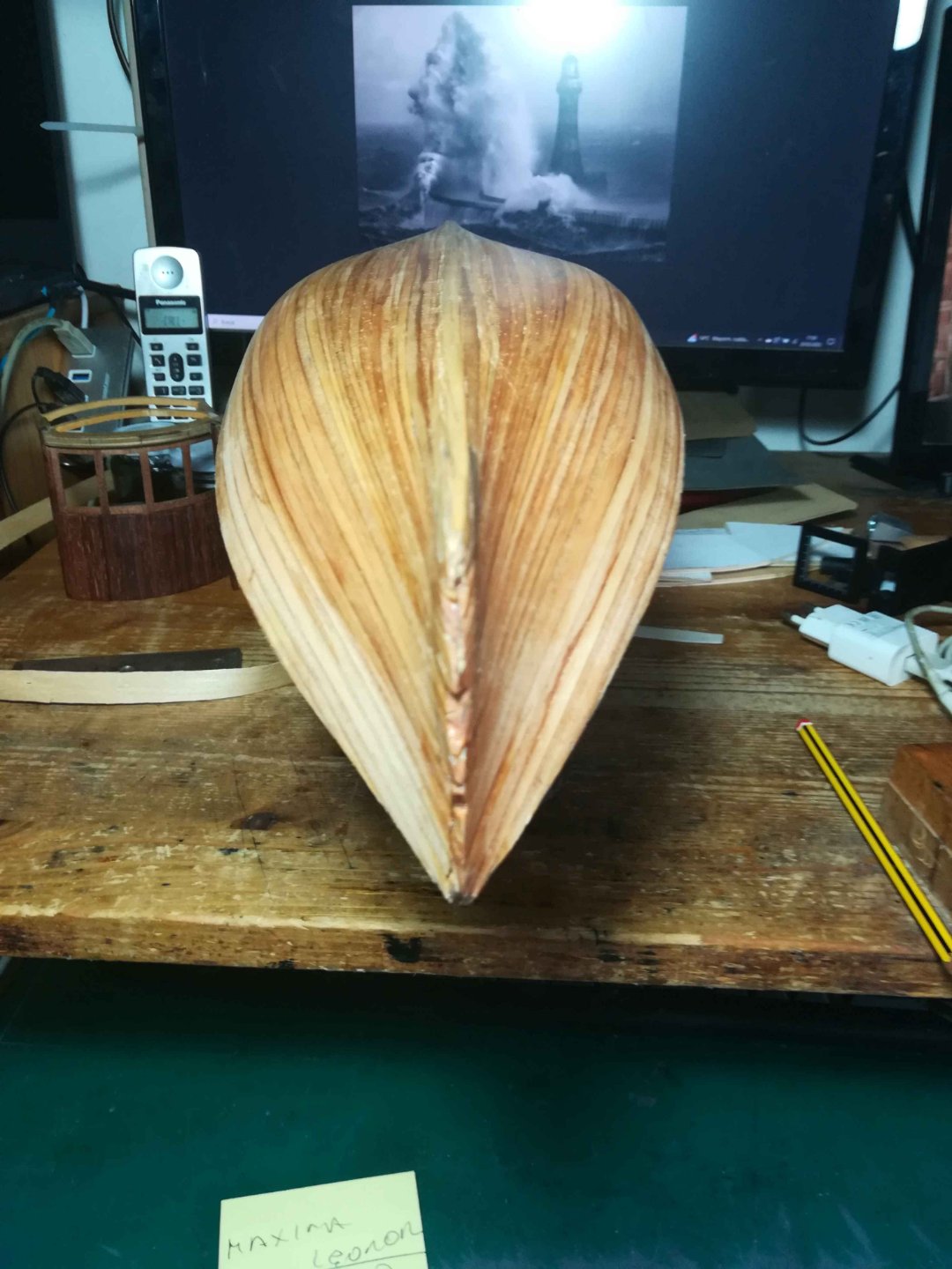

Hola mas afotos
Mensajes: 6039

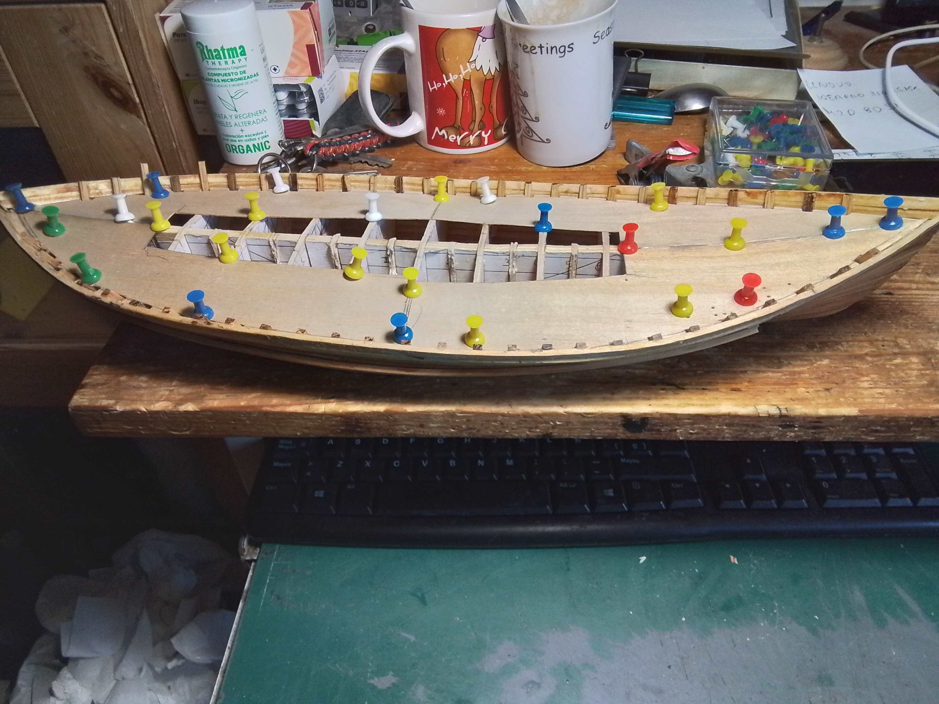

¿ Has quitado las cuadernas después de poner la cubierta? ¿O en la foto en que se ve presentado el contrachapado de la cubierta solo estaba presentado, luego lo has quitado para vaciar?
En cualquier caso es un éxito , te felicito
pauayuso
Mensajes: 33
Hola Leo primero le puse la cubierta hice la bañera y luego vacié toda la zona de la misma el resto como no se vera las dejare .Por cierto me he comprado el libro de vela latina que mencionaste muy bueno.
