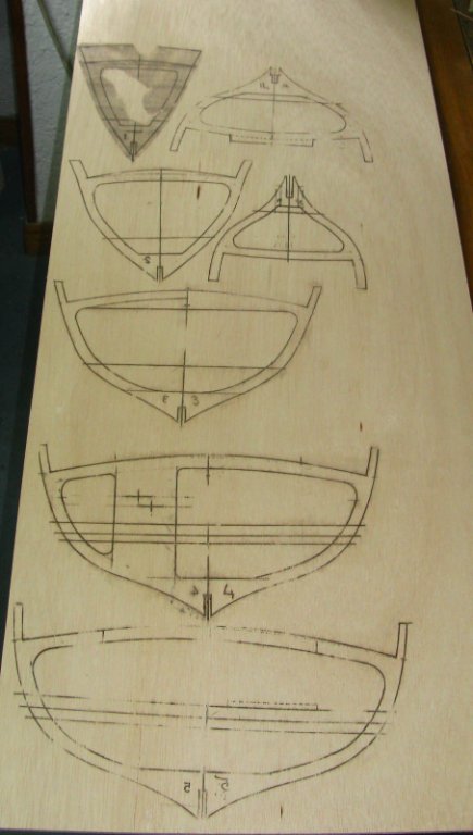

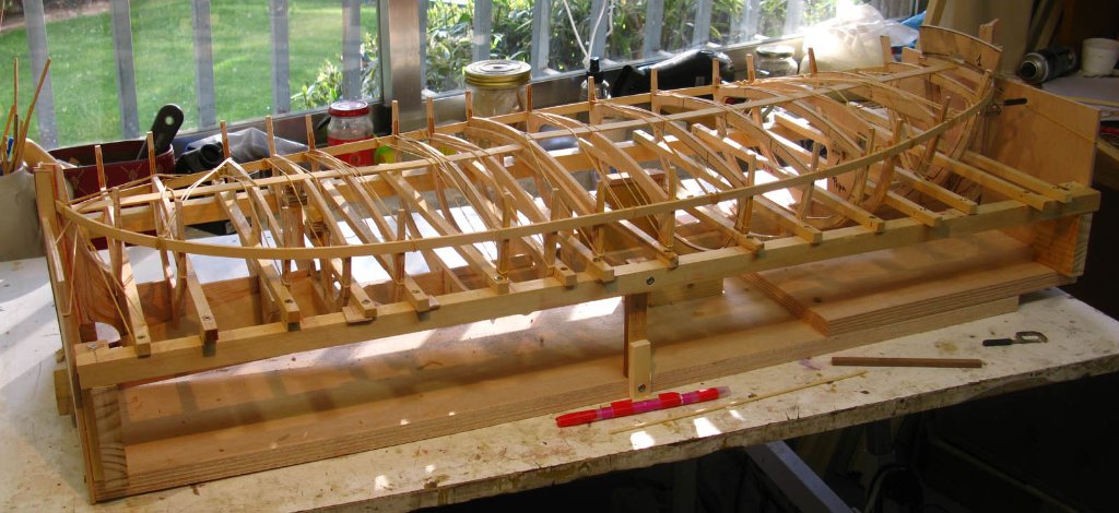

Hay otro hilo abierto en electronica donde se ve el barco. Aquí voy a poner el sistema constructivo que no es malo por si puede interesar a alguien.
El laud esta a escala 1/9 lo que da una longitud de casco de algo más de un metro para un desplazamiento de unos siete kilos.
El barco real mete los imbornales en el agua a poco viento que haya por lo que he tenido que trampear un poco algunas medidas para ganar en estabilidad y con harto dolor le he metido una caja de orza para poner una de bulbo desmontable porque quiero que navegue y bien.

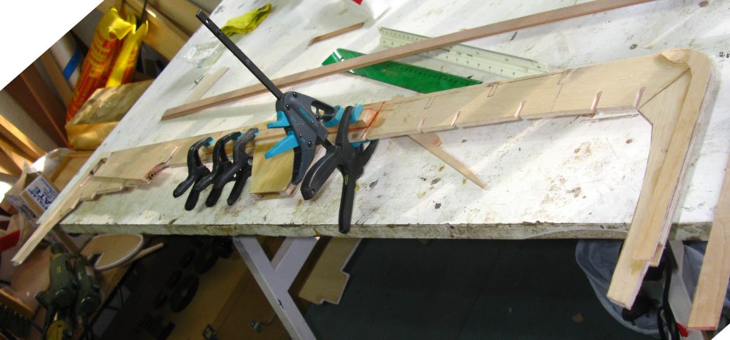

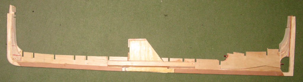

La construcción se basa en una quilla en contrachapado fenolico de 5 mm. doblada por ambos lados en su parte exterior por dos chapas de 2 mm. que formarán los alefrices.
Las cuadernas están cortadas con los barraganetes algo más anchos de su tamaño final y cortadas en el sentido de la veta. Durante la construcción se han roto dos lo que no es mucho y se ha reparado fácilmente.
La quilla incorpora el eje de la hélice y la caja de orza.
El motor va montado en posición lateral unido al árbol por transmisión con poleas.

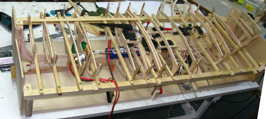

La disposición de los servos es un auténtico dolor y ya veremos si funciona porque hay demasiadas maniobrasen el interior que se tensan y sobre todo destensan y pueden engancharse.

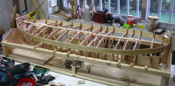

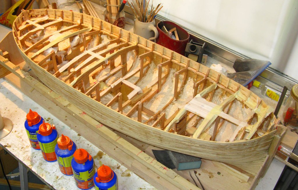

Para la construccion he añdido a cada cuaderna un listón de 10x10 a la altura de la flotación con objeto de posicionar exactamente las cuadernas. Ese listón en algunos casos sirve de soporte a los servos y en el resto se elimina despegándolo con calor una vez colocadas las seis primeras tracas.

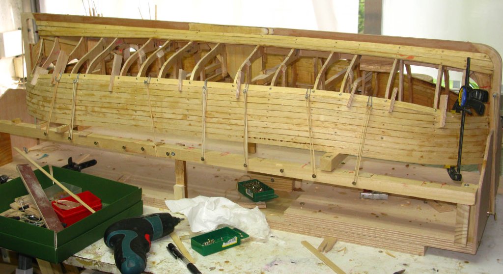

Las tracas son de 3x10 mm. en samba y las he fijado en casi todas las cuadernas con tornillos de 2x10 mm. que posteriormente he sacado rellenando el agujero con un palillo encolado.
El forrado es una chapuza pero ha sido rápido, menos de una hora por traca y tiene 54. La idea era forrarlo con fibra epoxi, pero el refuerzo interior con mezcla de cola y serrín se ha llevado 1250 gr de cola y el peso va por encima de las previsiones.

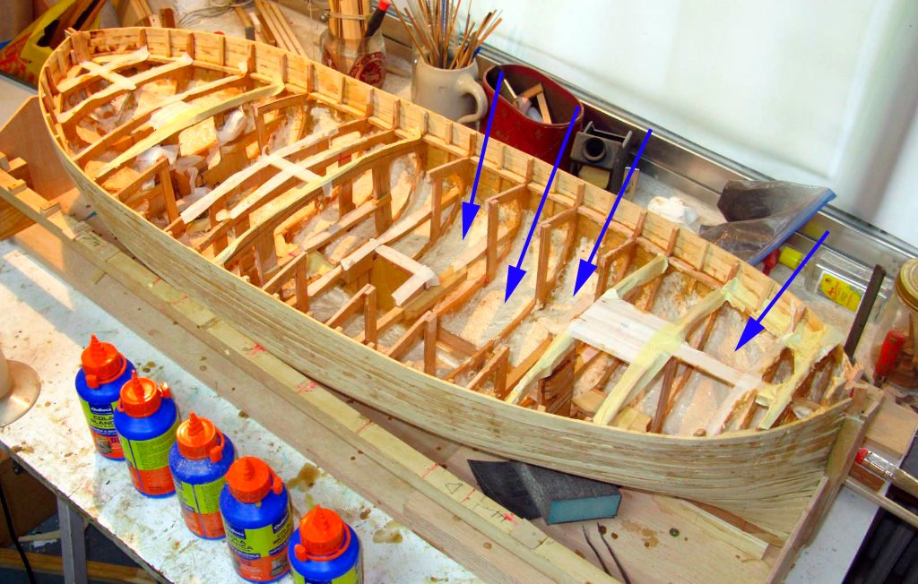

He visto y leído tu Laud Borinquen (¿de Borinquen, Puerto Rico?) – un tipo de embarcación que me encanta – y, por gustarme, ha llamado mucho mi atención el método de construcción que empleas, tanto que podría probarlo en alguna ocasión.
En alguna parte de tu descripción escribes «…el refuerzo interior con mezcla de cola y serrín se ha llevado 1250 gr de cola…», con relación a esto, lo que señalo con flechas en la imagen inferior ¿es ese tipo de refuerzo? La estructura del modelo que aprecio en las fotografías no da la impresión de ser “papel de fumar” y con un forro de 3 mm todavía menos, por ello, no entiendo que trata de reforzar esa cola con serrín.
V. Amo

Re: Laud Borinquen
Hola Víctor me alegro de tu interés.

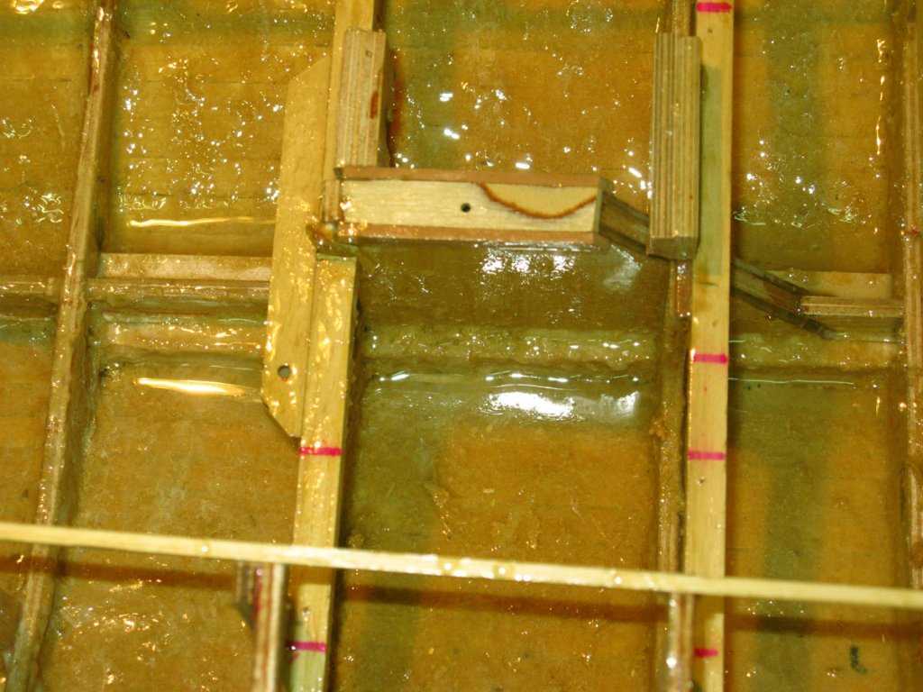

No he hecho ningún modelo navegable partiendo de cero por lo que al empezar este me informé de los sistemas que empleaba la gente.
Aquí lo más corriente es: una vez hecho el casco forrar exteriormente con fibra de vidrio y epoxi e interiormente o bien lo mismo o bien simplemente dar varias manos de barniz y/o pintura y ya está.
En Francia usan mucho más el sistema de refuerzo interior con cola y serrín y no recubren con epoxi por fuera sino con aparejo y pintura sintética.
El Borinquen, encargado por un médico que volvió de Puerto Rico, tiene la particularidad de que para mandar el aparejo tiene 10 agujeros en vez de los dos o tres habituales por lo que la entrada de agua al interior está asegurada. Así que la impermeabilización importante ha de estar por dentro. Debía haber hecho el casco sin cuadernas pero la sujección de la caja de orza, el motor y los cinco servos, las poleas de reenvío, más batería, variador y receptor necesita mucha soportación, lo que en un casco sin cuadernas es un poco difícil.
Por eso he impermeabilizado con la mezcla cola serrín, la fibra y epoxi no es viable con tanta cuaderna, y como muy bien dices ha quedado un hierro de casco por lo que no forrraré por el exterior con fibra.
El refuerzo interior es lo que indicas en la foto pero con la cola sin endurecer, por eso se ve blanca
Y al final lo mismo no funciona porque se enredan los hilos.

Hola José. Gracias por el consejo y disculpa por no haber seguido tus indicaciones. No se puede dar fibra en el interior de un casco que tiene cuadernas con sus baos cada 4 cm. La cola D3 no se va con agua ni aunque la dejes mucho tiempo y el serrín va impregnado de cola. Hice un ensayo cuando empecé a pensar los planos pues pensaba como tú, sigue en agua y no se ha alterado a la vuelta de cinco meses. Además es un método que se viene recomendando en MRB desde hace mucho tiempo y la considero una revista solvente.
Sí tenía pensado darle una mano de epoxi por el interior y he tapado todas las grietas con resina y microbalones.

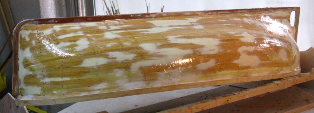

No me apetece dar fibra por fuera, es un barco de madera,así que imprimación aparejo y tres manos de esmalte, con lijados intermedios.

- Mensajes: 5901
Re: Laud Borinquen
A la vista de la enorme porosidad de la mezcla cola serrín he estado a punto de mandar el barco a paseo, pero gracias al apoyo de foreros ( gracias Gonzalva y LLaut) voy a intentar arreglarlo. Voy a dar epoxi sin fibra por el interior que he "lijado" lo que he podido con la lijadora de banda y con una fresa metálica. Después daré fibra y resina al exterior y una vez seco lo pesaré, echaré una determinada cantidad de agua en el interior, trataré de secarla y pesando después veremos lo que pasa.
Si sale bien habrá que reducir pesos en el resto lo necesario para poder mantener un bulbo de al menos dos kilos. Si no sale bien al punto limpio.
Errare burrarum est, que decía el otro.

Hola, dí resina epoxi en abundancia por el interior, 400 gr.
Ahora le he dado epoxi y fibra a un costado, me ha quedado bastante mal, necesitará un buen lijado, más resina , aparejo etc El peso está en 2670gr, 400 por encima de presupuesto.
