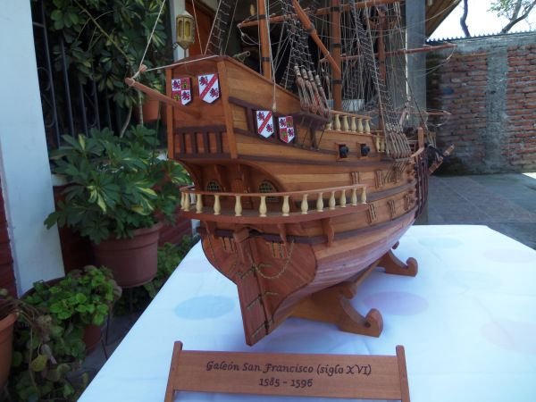

Si lo que quieres es practicar la habilidad manual, pasar unos ratos agradables y obtener un modelo decorativo, sin más pretensiones, el San Francisco es tu modelo.
Ahora bien, si quieres tener un modelo mínimamente "realista" deberías pensarlo más porque el San Francisco es un barco "imposible".
Lo digo porque las aletas de popa le nacen de la quilla y esto es un disparate monumental. Ningún barco de la época de ese porte tenía esa forma, porque gobernarlo sería algo parecido a gobernar un barril.
Perdona si he podido inducirte a la desilusión, pero estas cosas hay que advertirlas.
Popa del San Francisco II.jpg (52.76 KiB) Visto 2675 veces
