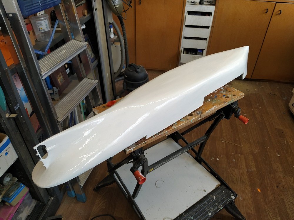

Continuo el proceso con nuevas fotos

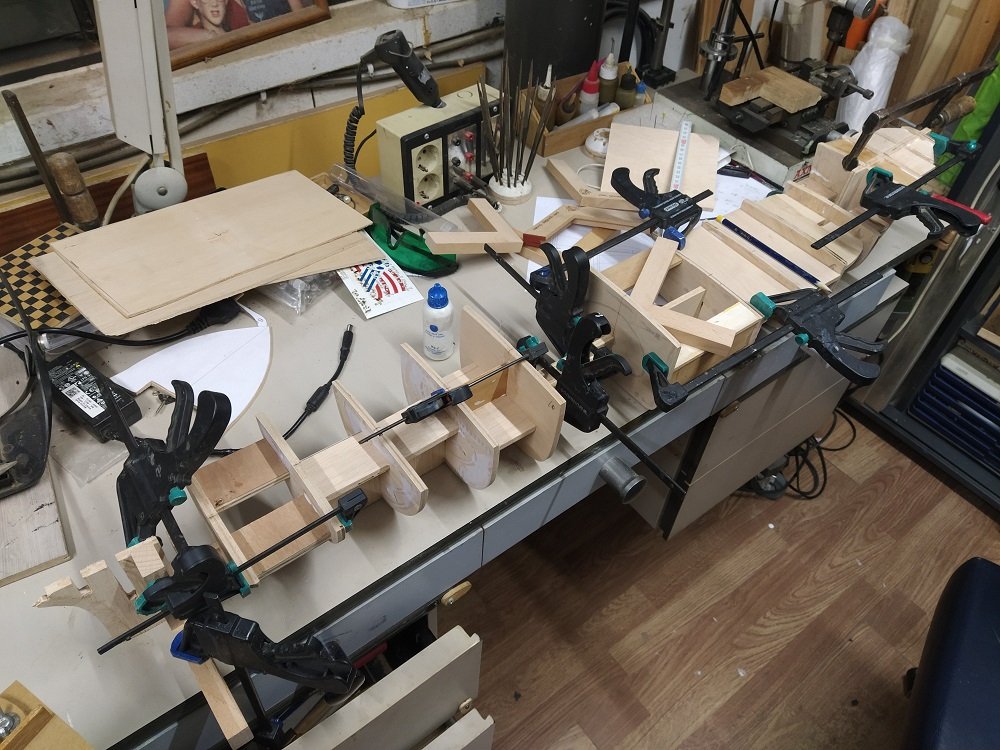

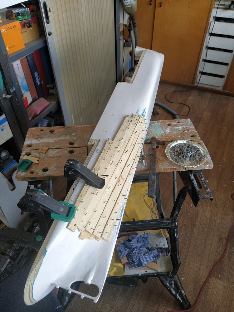

- El casco construido con costillas de 7 mm de contrachapado
- Marta junquera_3.jpg (178.52 KiB) Visto 4461 veces

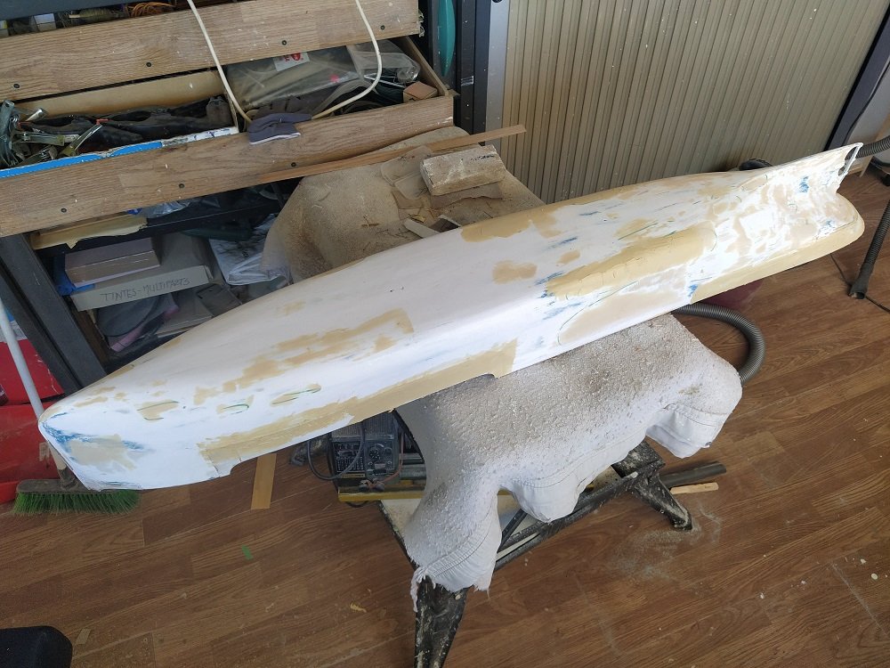

- Debido a un error en la colocación de las cuadernas de popa me quedo mal esta zona (muy estrecha) y tuve que recrecer los finos de popa con nuevas tracas y rebajarlas hasta su tamaño adecuado
- Marta junquera_4.jpg (145.98 KiB) Visto 4461 veces
- Marta junquera_5.jpg (164.96 KiB) Visto 4461 veces

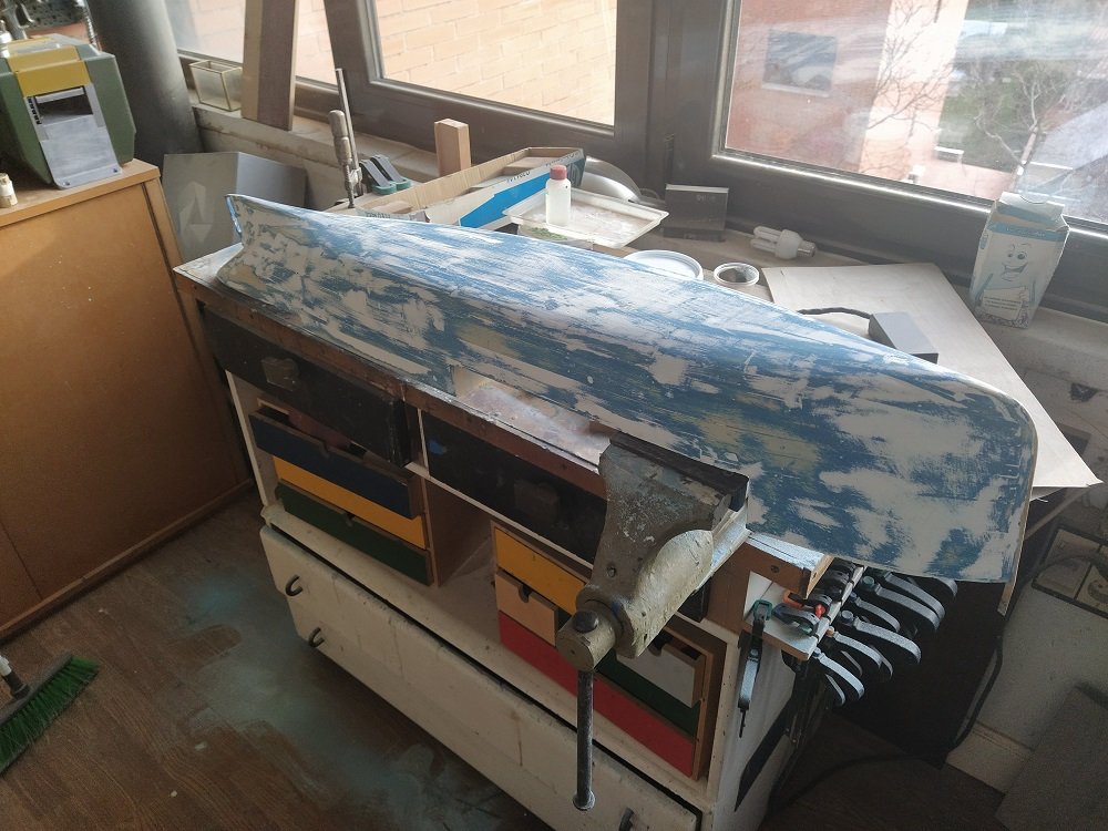

- Capas y capas de pintura y masilla de poliester
- Marta junquera_6.jpg (150.66 KiB) Visto 4461 veces
- Marta junquera_7.jpg (167.81 KiB) Visto 4461 veces

Un "embonado", la primera vez que lo veo. Es un error que no sé cómo se me ha pasado de cometer, lo has resuelto de un modo impecable. no me gustan las motoras pero estos vapores antiguos tienen buena pinta.

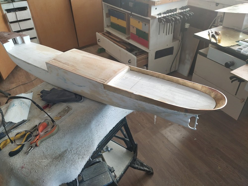

Continuo con el estado actual del modelo
- Rebaje para colocar las bordas
- Marta junquera_8.jpg (131.01 KiB) Visto 4398 veces

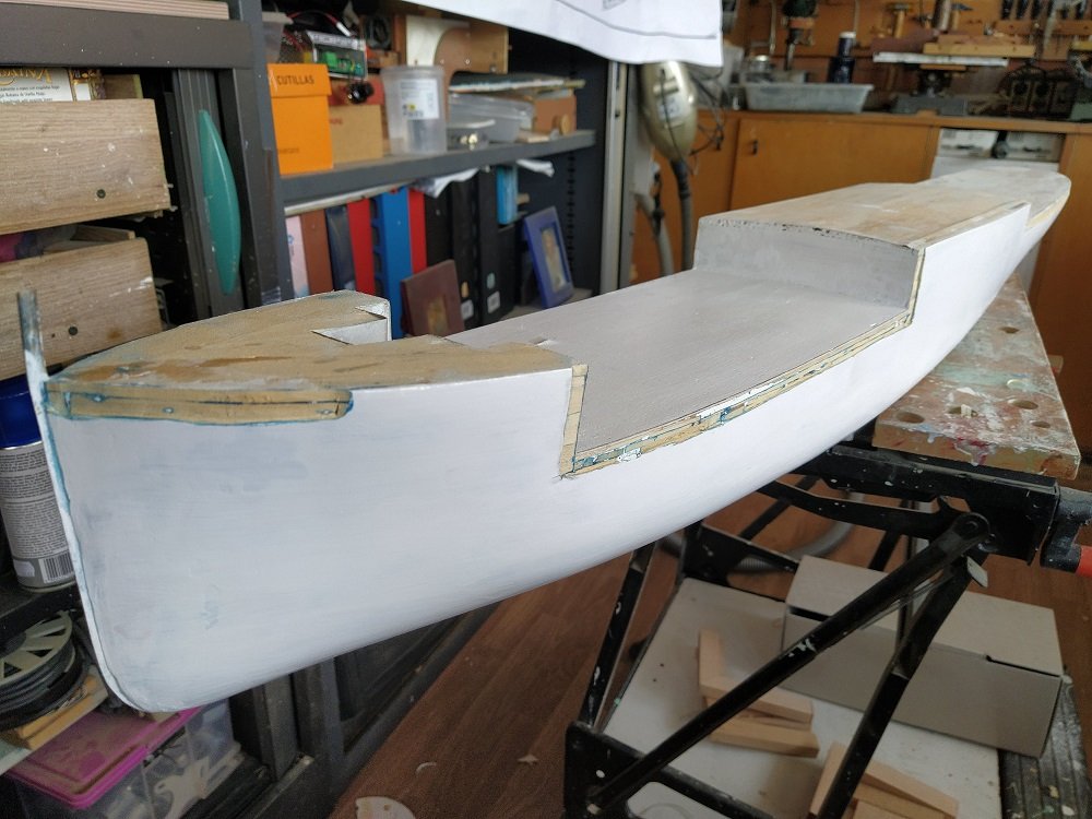

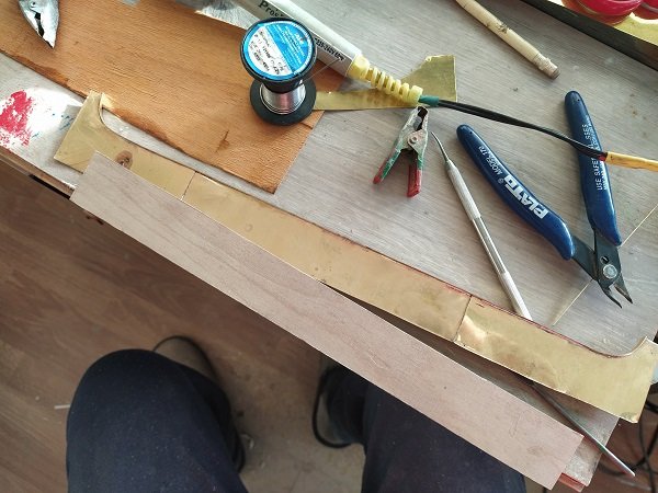

- Las bordas estan hechas de laton al que le he soldado la tapa de regala y chapa finlandesa
- Marta junquera_9.jpg (71.1 KiB) Visto 4398 veces
- Zona de popa con la borda terminada
- Marta junquera_10.jpg (146.4 KiB) Visto 4398 veces

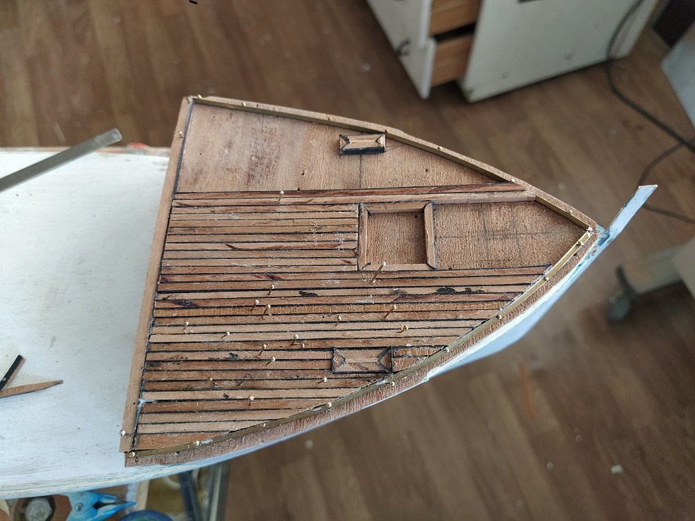

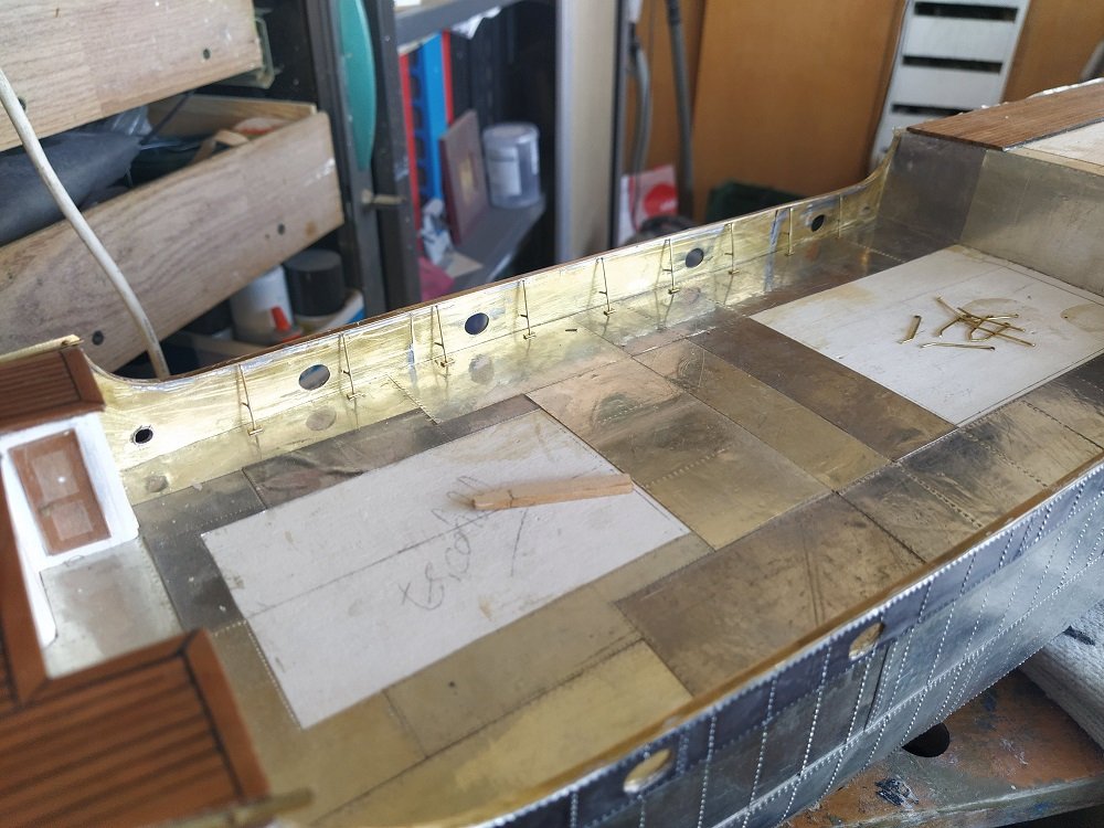

- Zona central con la cubierta forrada de estaño y colocados los candeleros
- Marta junquera_10a.jpg (143.13 KiB) Visto 4398 veces
- Forrado de la cubierta castillo
- Marta junquera_11.jpg (154.39 KiB) Visto 4398 veces

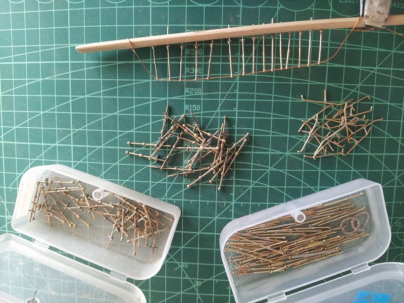

- Los candeleros. He hecho varios metodos. Veré el que queda mejor
- Marta junquera_19.jpg (147.65 KiB) Visto 4326 veces

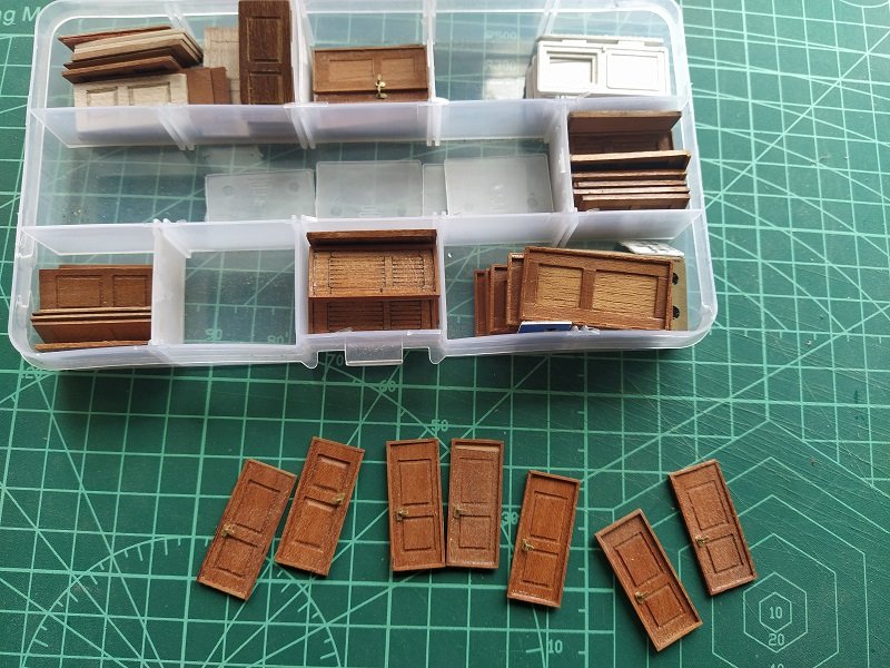

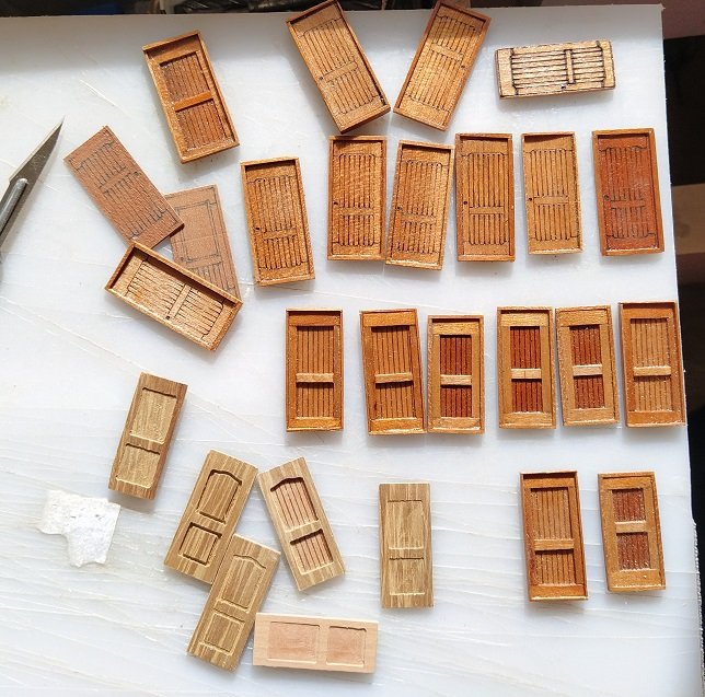

- Las puertas . Tambien he hecho varios diseños
- Marta junquera_20.jpg (114.62 KiB) Visto 4326 veces
- Este creo que es el que mas me gusta
- Marta junquera_20a.jpg (135.39 KiB) Visto 4326 veces

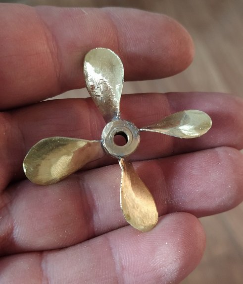

- La helice de laton
- Marta junquera_21.jpg (48.2 KiB) Visto 4326 veces

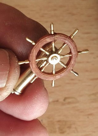

- La rueda del timon que va en la cabina cubierta
- Marta junquera_22.jpg (30.07 KiB) Visto 4326 veces

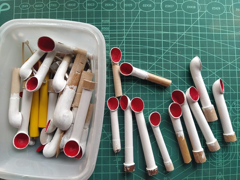

- Los aireadores. Hay un tutorial en el foro de como hacerlos
- Marta junquera_24.jpg (132.46 KiB) Visto 4326 veces

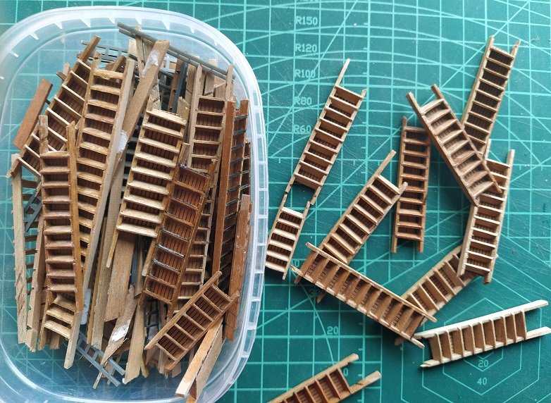

- Escaleras. Las he hecho de dos metodos. Con la CNC y la sierra de disco
- Marta junquera_27.jpg (152.37 KiB) Visto 4326 veces

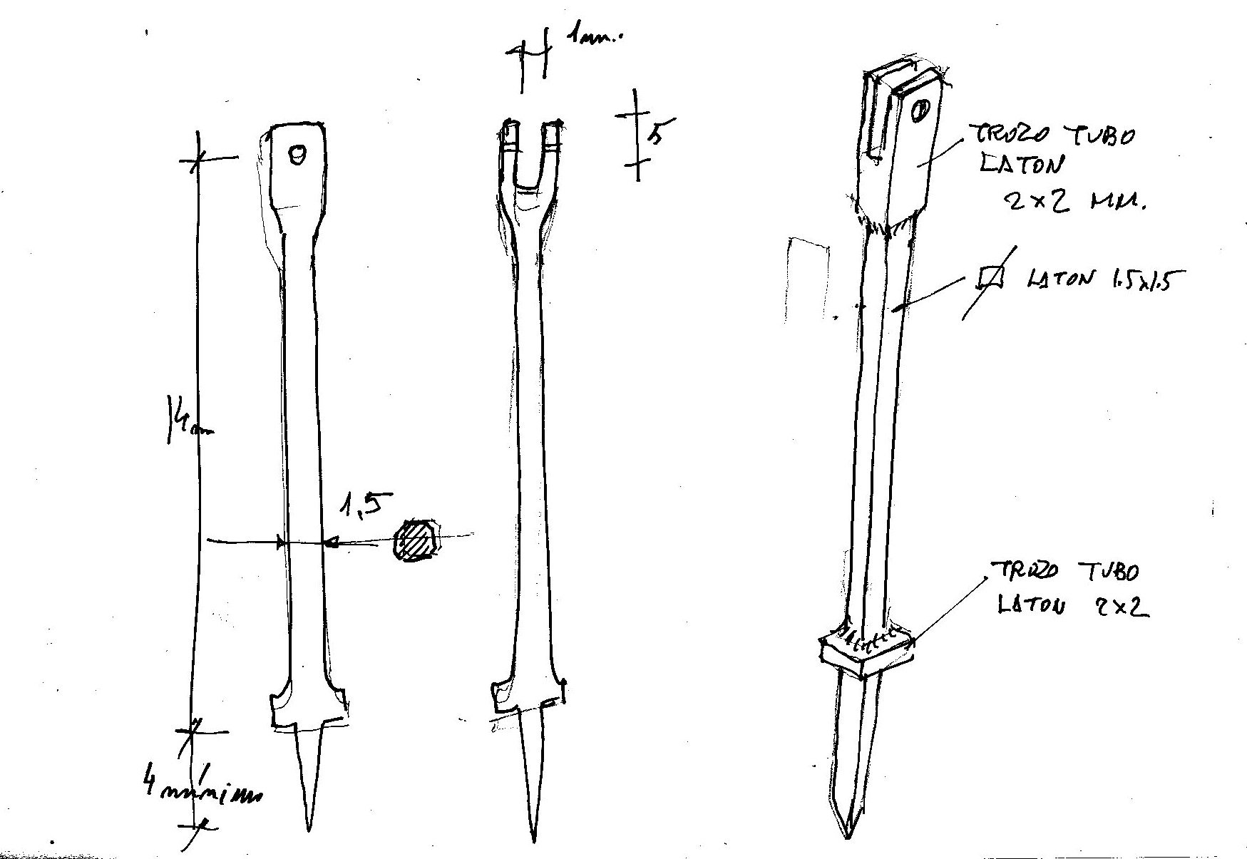

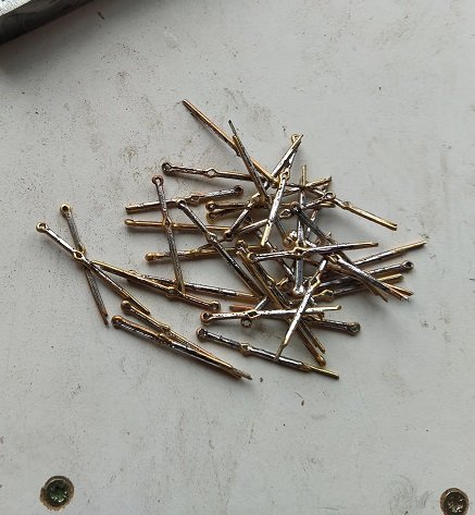

Hola Gonzalva: ¿podrias hacer una breve explicacion de como has hecho los candeleros? Tengo que hacer los mios y no se como hacerlos en serie.
- Mensajes: 6039
Re: Vapor Marta Junquera
Muy buen trabajo José. Yo también necesito candeleros, pongo un croquis de más o menos cómo eran y otro de lo que he pensado pero estoy abierto a una propuesta más sencilla. Tienen que ser de metal y puedo soldar también con plata.
gonzalva
- Colaborador Consejo Foro MN
- Mensajes: 434

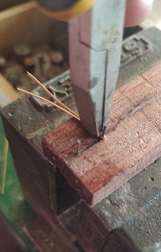

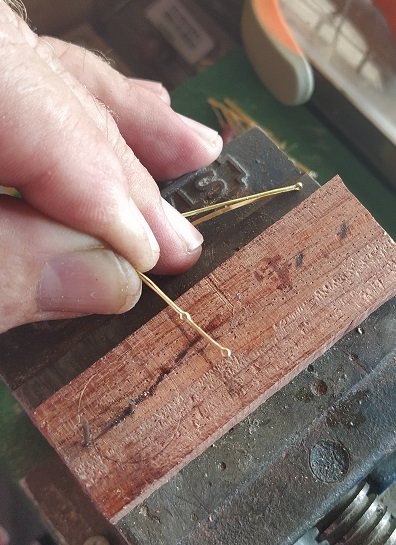

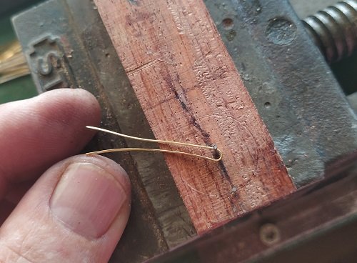

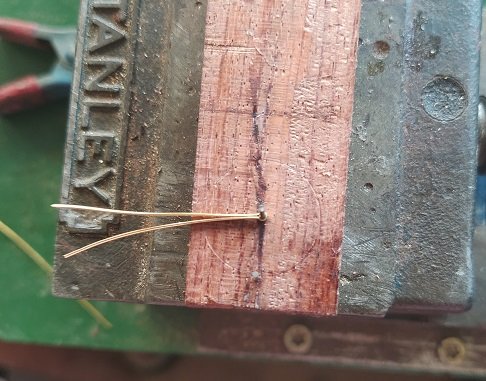

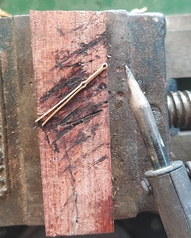

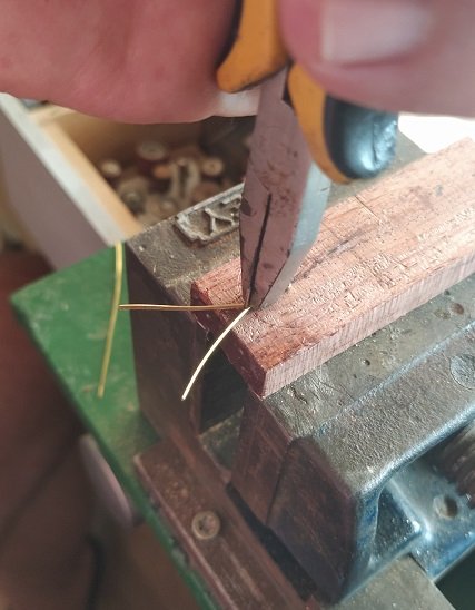

Hola Asiran y Leopoldo,
Normalmente de mis trabajos hago un paso a paso de cómo hago las piezas. Debo tener unos 50 pero teniendo en cuenta el éxito el éxito de su publicación no me he animado a seguir poniéndolos en el foro.
He puesto 10 en el apartado técnicas.. y he tenido contadas 4 respuestas en dos años. Si descontamos los amigos…., lo que está claro que fuera de modelos de época el metal no cuaja.
Os explico brevemente como hice estos últimos ya que digamos los he hecho de varias formas más o menos complicadas. En este caso, os muestro la forma que creo más sencilla.
Es difícil explicarlo detalladamente en el hilo, pero si siguis el proceso por las fotos lo entendereis.
Suelo tornear varilla de 1 mm enrollada en un cilindro de madera para reducirla a un semicilindro de 0,5. También he usado para el mismo fin una laminadora, pero como son maquinas que habitualmente no disponemos y no es fácil hacerlo, puedes coger un hilo de laton de 0,6/0,7 y con un partillo lo aplastas ligeramente. No se notará mucho la diferencia una vez soldado y pintado. Cortas el hilo en trozos que den la medida
En una madera clavamos una aguja de acero de 0,8 mm y otro de 0,5 a la distancia adecuada de la medida de la línea intermedia del candelero.
Rodeamos la aguja de 0,8 y comprimimos con un alicate para conseguir el agujero superior. Sin sacarlo de la primera aguja hacemos lo mismo con la otra. En este caso usamos dos alicates. Uno por delante u otro por detrás. Ya tenemos el candelero hecho. Ahora se suelda.
Como la soldadura se saldrá de la junta y puede formar algún pegote ponemos el candelero en la Dremel y lo limamos mientras gira.
Leopoldo, es buen tu idea. Yo lo haría así. Lo difícil es encontrar cuadradillo de laton de 1,5 mm. Tengo mucho de 4 mm por si te interesa y tienes idea de cómo reducirlo sin gastar el dia con la lima.
Espero os sirva como idea
JOse González
JOse González

Muchas gracias José, muy bien explicado como todo lo que pones. Yo me he leído varias veces tus tutoriales y los he utilizado y pienso seguir haciéndolo. Hice un candelero según mi croquis pero con varilla redonda en vez de cuadrada que no tenía. He encontrado un atajo comprando agujas de coser del tamaño adecuado, un simple corte y tengo la horquilla, un toque con el disco para ensanchar la ranura y acabado. Una gota de cyano en la base puede con suerte simular el ensanchamiento . La varilla cuadrada y el tubo en muchas medidas se consiguen en l'Octant.
Un abrazo .
Lp
