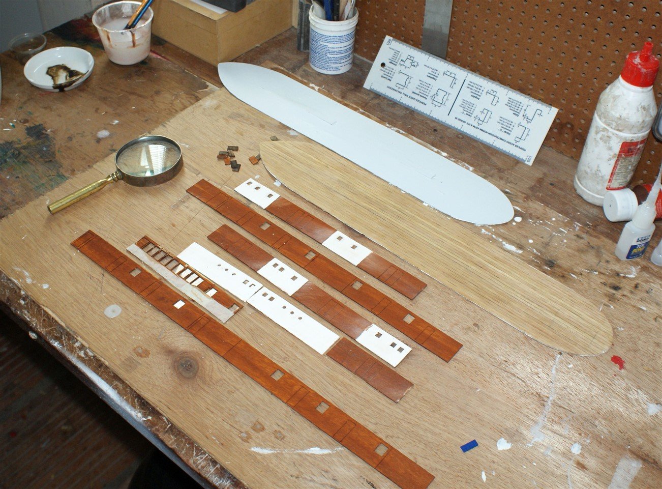

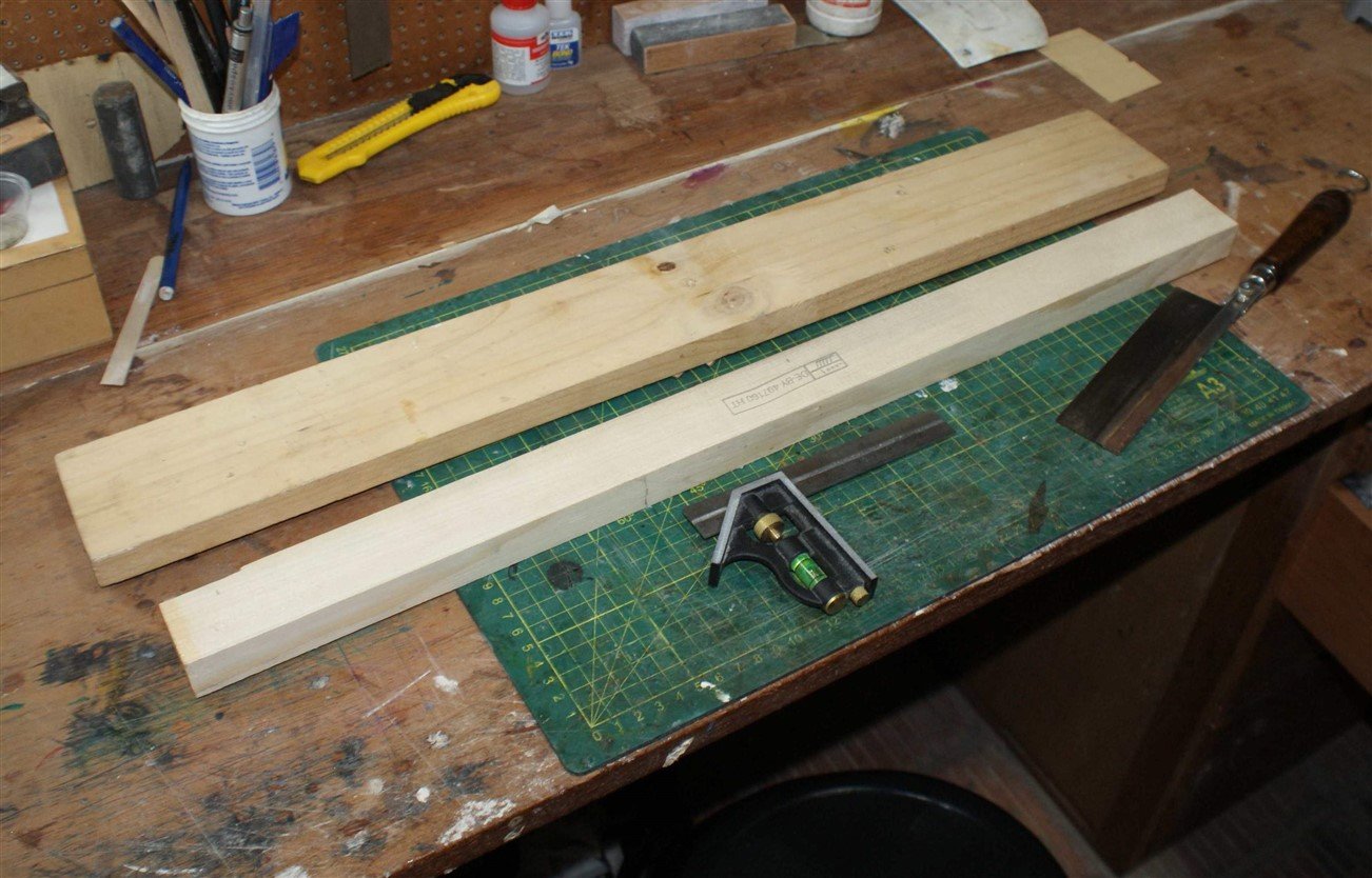

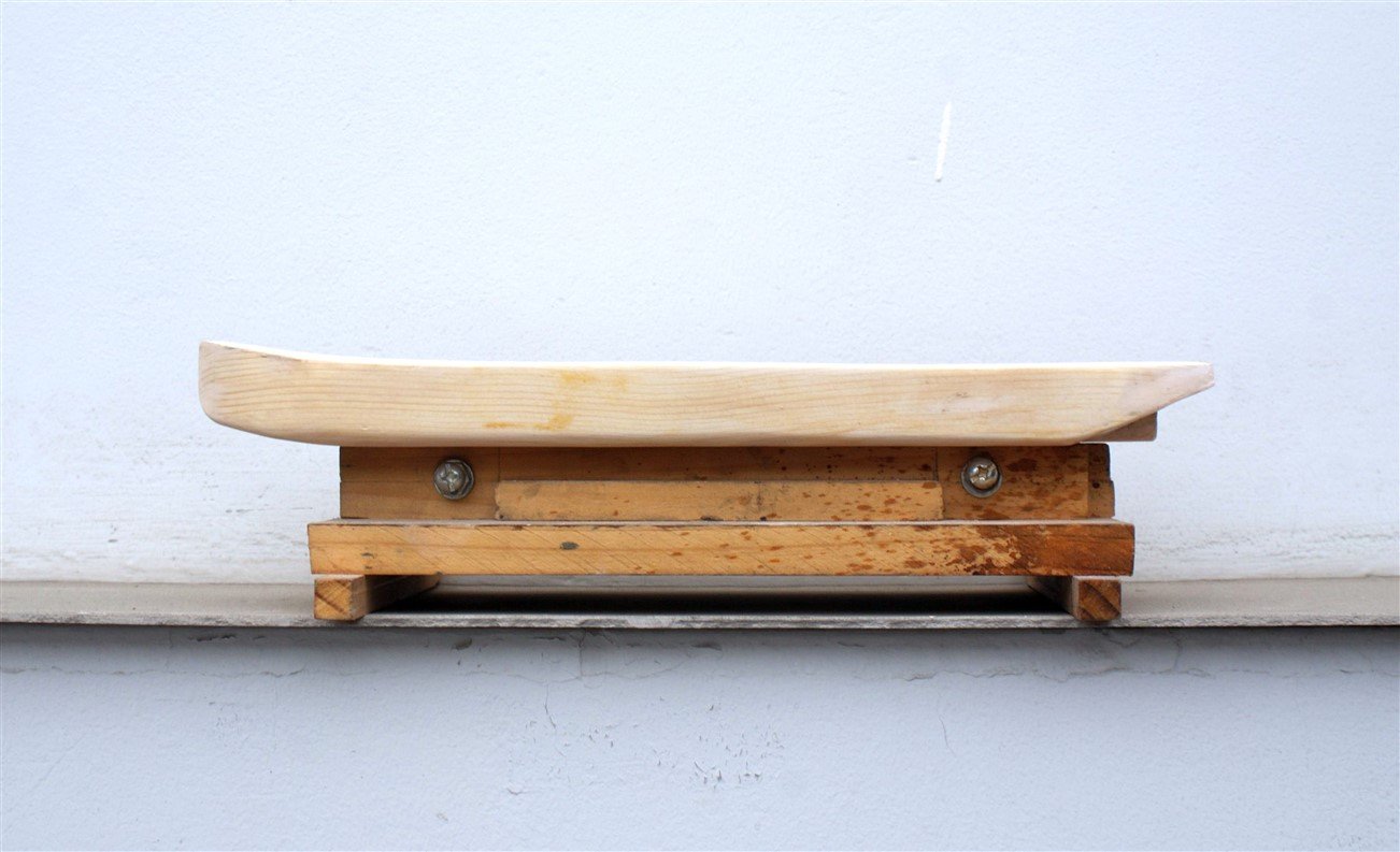

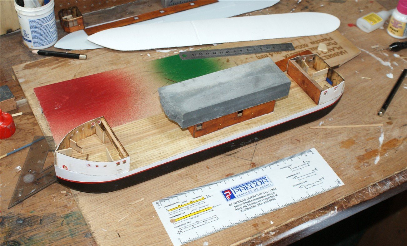

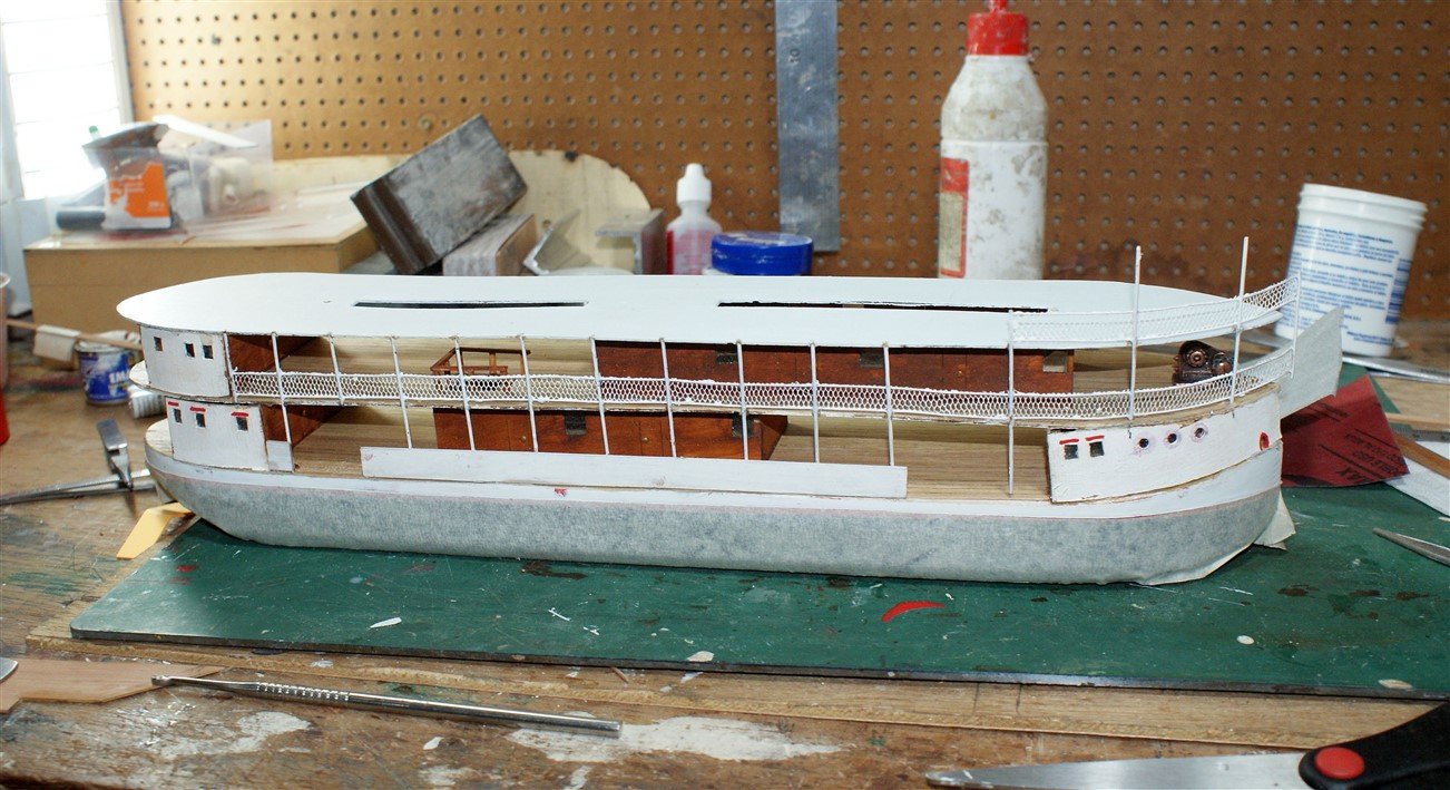

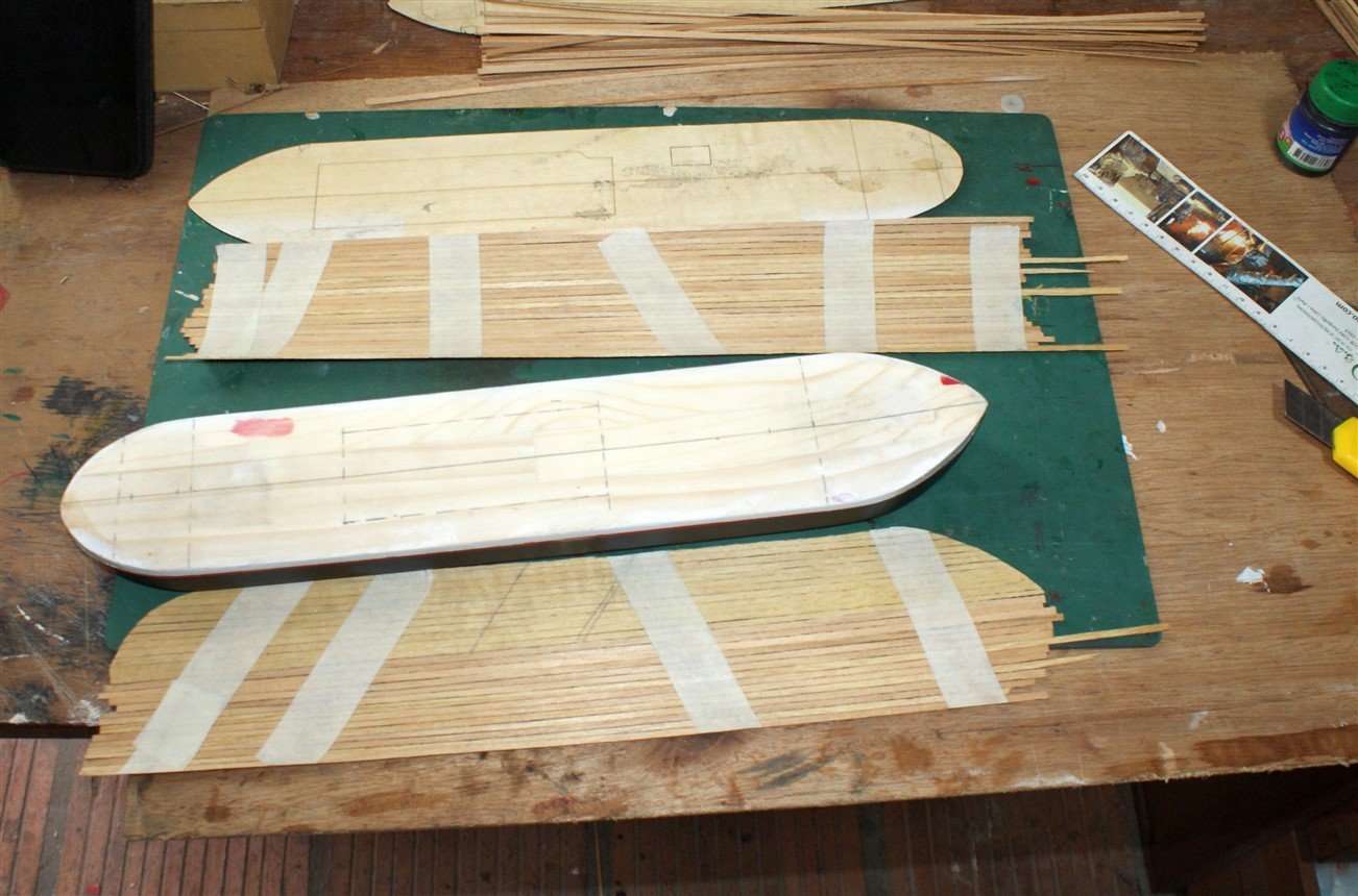

4. DESARROLLO

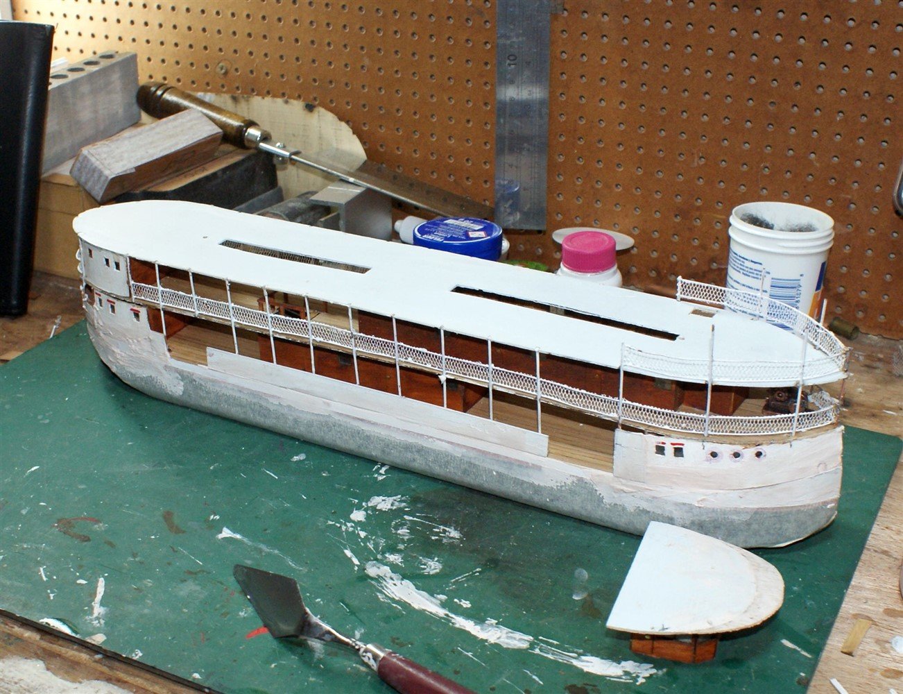

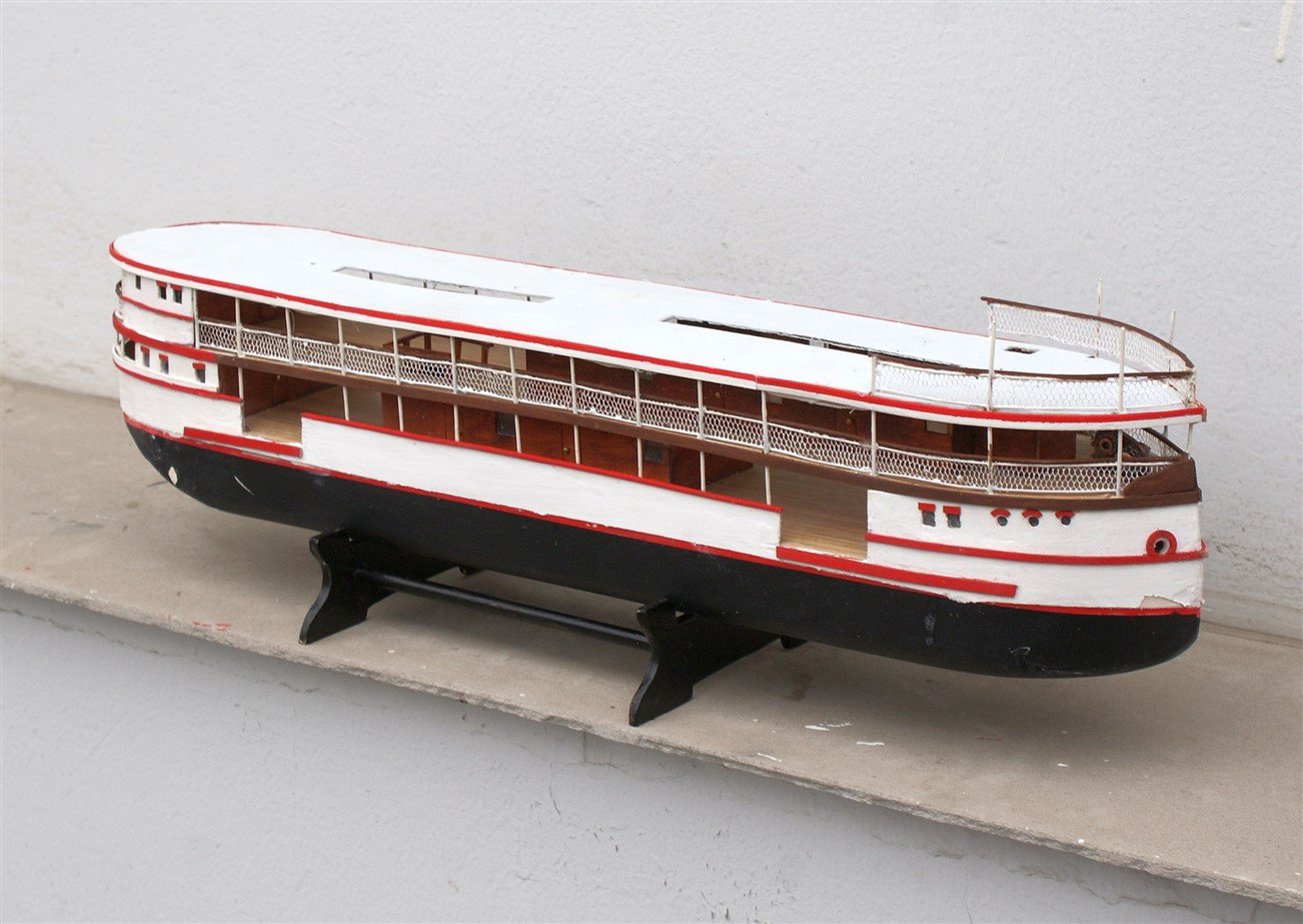

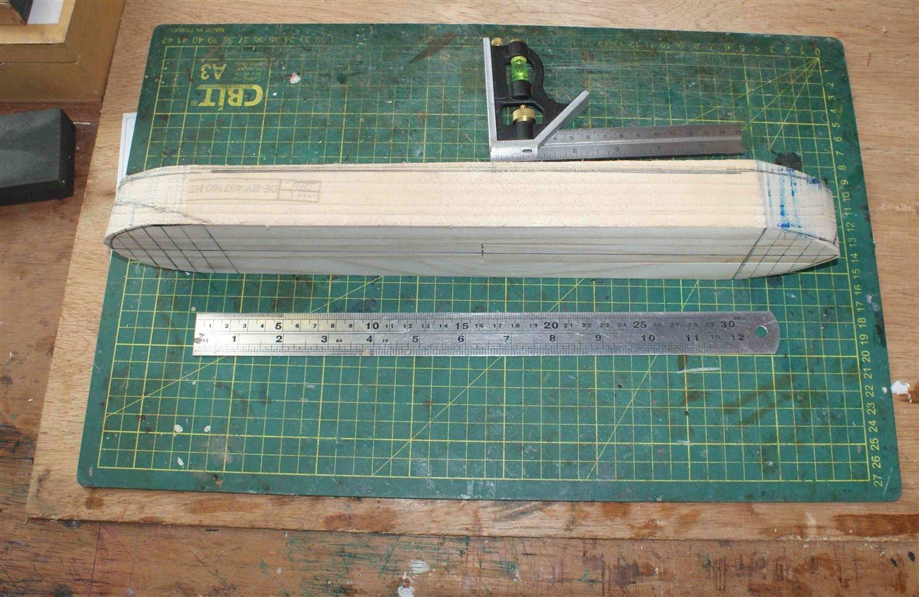

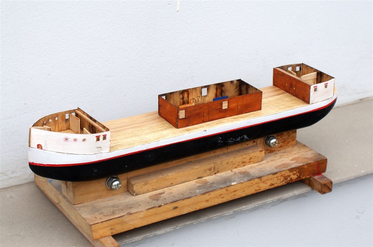

El barco es un modelo común de barcos de esa época (y actuales), pero las dimensiones las tome de una foto del modelo del barco que está en el Deutsche Kinemathek, ingrese la foto al AutoCAD y empecé a obtener dimensiones y verificar datos (40 m de eslora, 7 m de manga y 1.30 m de calado lograba unas 360 toneladas de desplazamiento, coherente con lo esperado), alturas entre cubiertas de 2.3 metros y así. Hice una plantilla de la forma de la primera cubierta, así como el perfil de popa y proa; viendo la película se tomó nota de la posición de las escaleras entre cubiertas y el tipo de paneles. Se hicieron los planos de elevación para proceder después al corte en laser y facilitar el trabajo. (Fotos 5 y 6)
Los barcos de la amazonia tienen el casco de una barcaza, es decir sección rectangular, fondo plano, proa ligeramente levantada y popa recortada para facilitar la hélice y el timón. Al tener poco puntal, considere poco practico hacer el casco por el método de falsa quilla y cuadernas, mas bien considere seria fácil hacerlo que una pieza de madera sólida. Bueno, no tenía una pieza de esas dimensione, pero si unos retazos de pino (vinieron con el nuevo lava vajillas de la cocina) de 25x40x400 mm y los pegue (fotos 6 y 7), logrando un buen tamaño de 75x40x400 y ahora que hacer, nunca había hecho tallas. Excepto una caladora y un cepillo de vuelta, no tenía herramientas adecuadas, entonces solo me quedo hacerlo con paciencia.

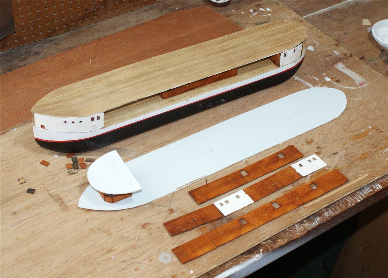

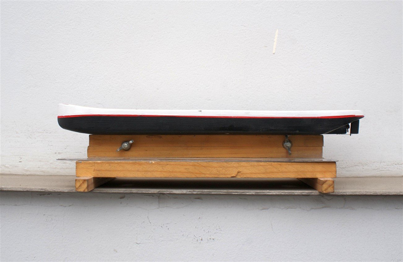

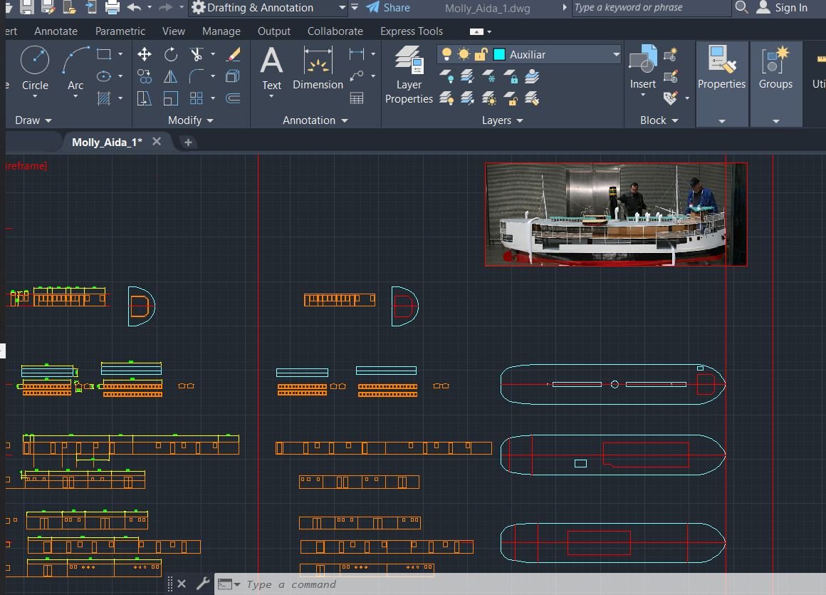

Después de lograr las dimensiones esperadas, (foto 8 y 9) le puse una capa de sellador de madera y cola blanca, después lo lije (120, 240, 320) y por último dos capas de laca muy diluida para que no absorba demasiada pintura. Opte por pintar el casco en negro con una ligera línea roja; la obra muerta iría en blanco. También le coloque una hélice (12 mm diámetro) y el timón (en color negro) cuya forma la observe de la película (no de la foto del modelo) (Fotos 10 y 11).

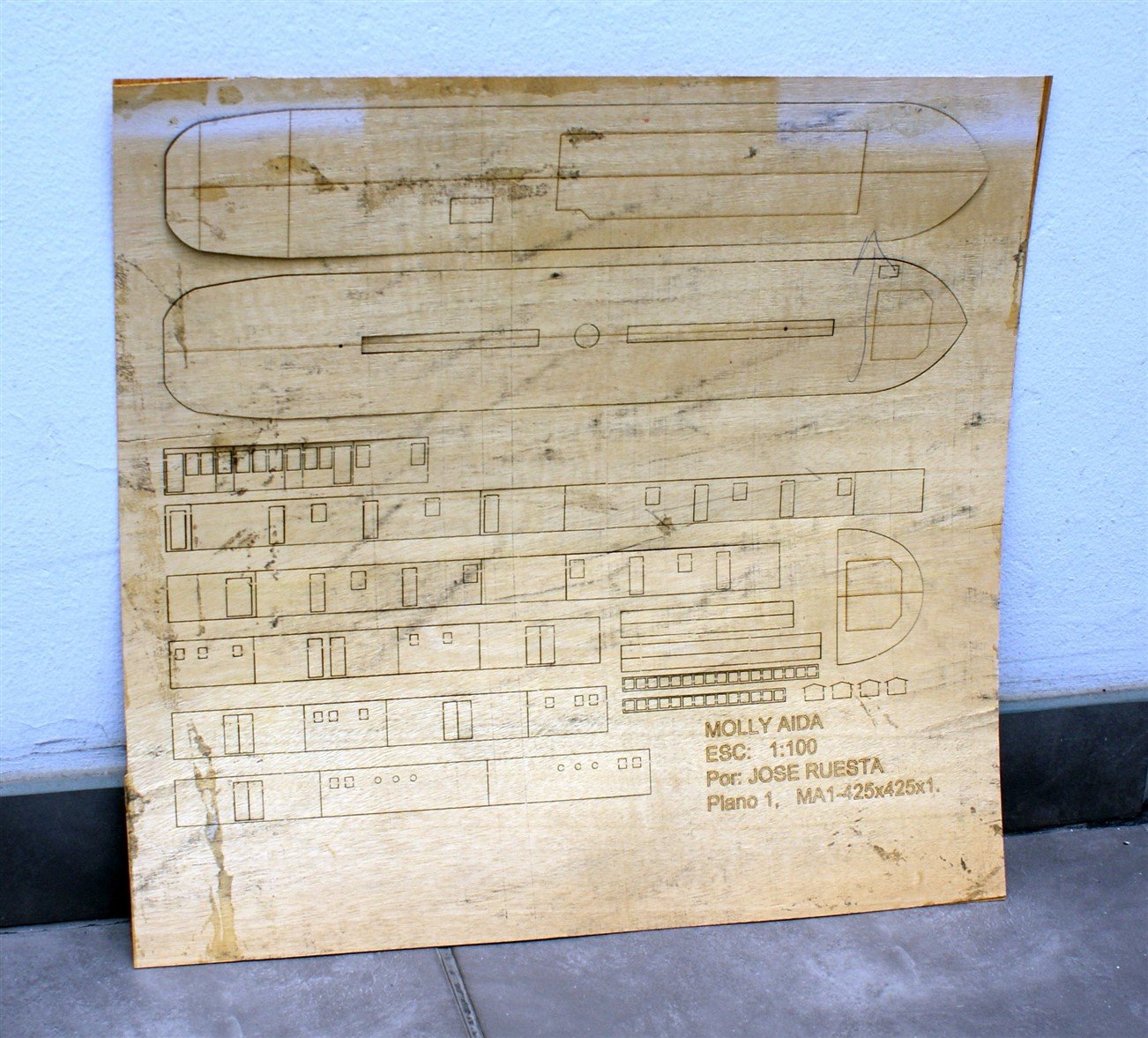

Con la vista en planta del casco, he tomado la forma de las cubiertas y a continuación procederé a hacerles su entablado solo en las partes visibles. Creo que lo avanzado a la fecha ha sido la parte fácil, ahora viene todo el detalle de las dos cubiertas y puente de mando, el entablado, preparación de los paneles, puertas y ventanas, chimenea, tomas de aire, tragaluces, mástiles, botes, barandas, postes, escaleras. Vere como me va, pues es la primera vez que pretendo hacer un barco sin un plano especifico y que no sea a velas, solo queda tener paciencia, y si me aburro, pues intercalare con otro.
En todo caso agradeceré aportes de cómo enfrentar la fabricación de algunos detalles como las tomas de aire, escalerillas, barandas delgadas…

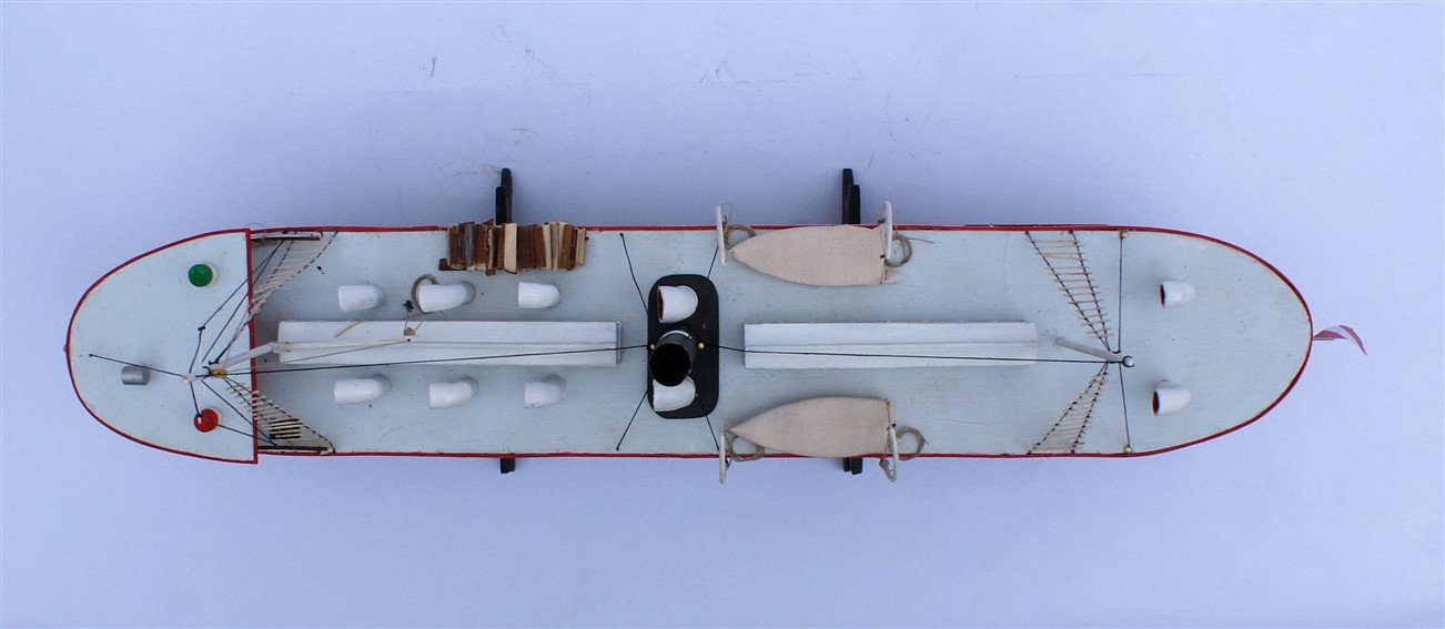

MOLLY AIDA (Parte 3 de 4)

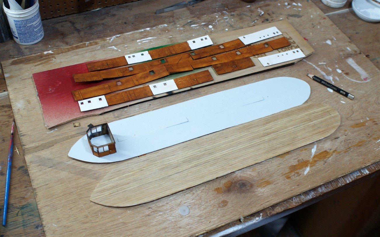

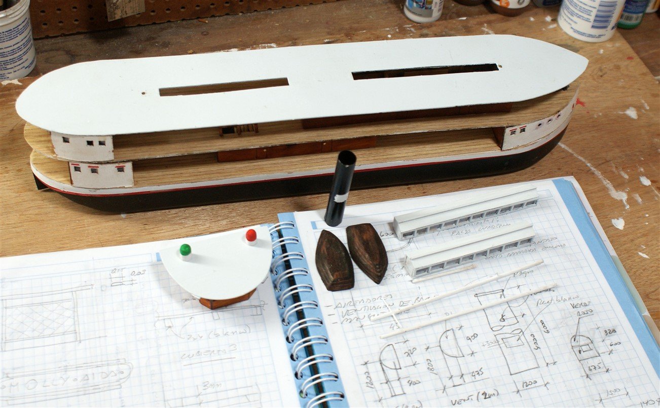

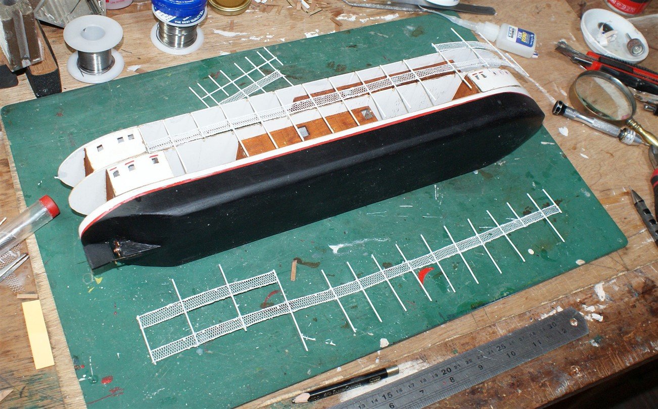

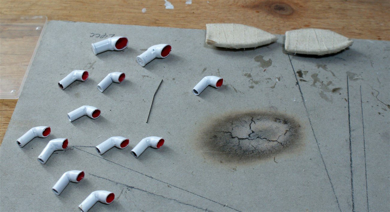

4. DESARROLLO (Continuación)

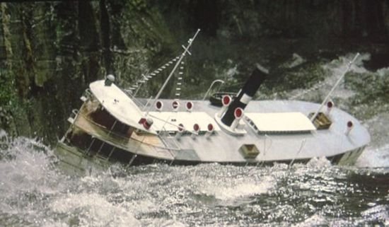

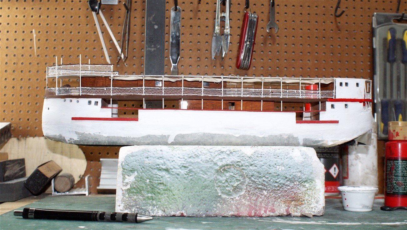

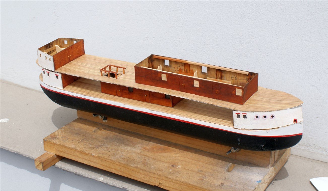

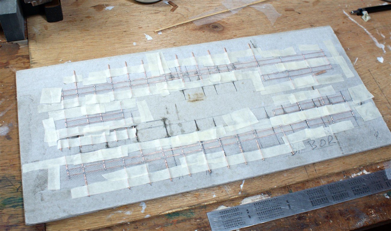

Hace ya un mes, dejamos el proyecto con el casco de madera terminado y pintado, es la primera vez que hago un barco de este estilo y la verdad era más complicado de lo que parecía.
En base a la fotografía del Molly Aida tomada del modelo expuesto en el Museo (ver referencias), se tomaron dimensiones y se dibujó en CAD un plano que después se cortó con laser para tener las cubiertas, detalles y tabiquería. El entablado se hizo con listones de enchape de 0.5 x 3mm, como no se vería se dejó corrido. Se pegó sobre el casco de madera el primer entablado y después la tabiquería conformando 3 sectores a proa, popa y central (previamente se pintó y tiñó en color caoba). Después se colocó la segunda cubierta ya entablada y sobre ella se montó la tabiquería conformando 2 sectores a popa y central; se dejó una abertura para la escalera. Se montó la tercera cubierta y se preparó la cabina de mando, los botes y unos detalles.

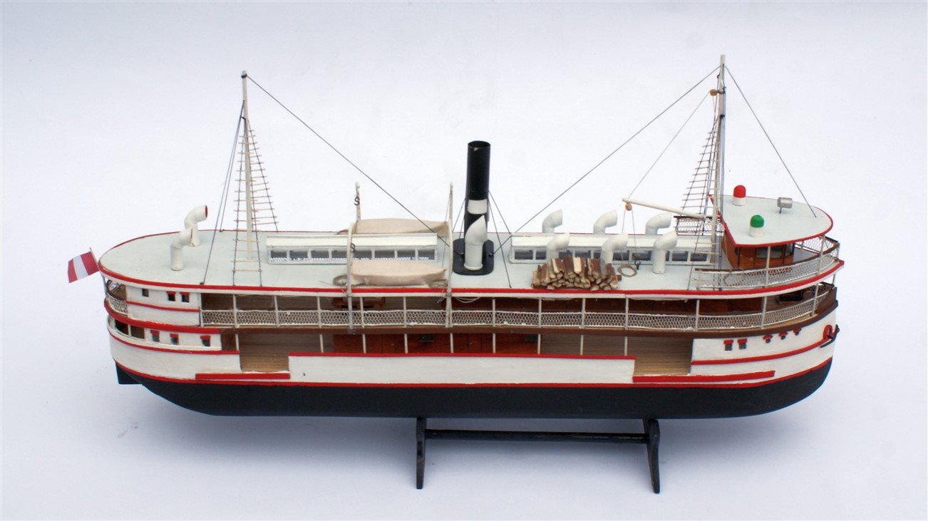

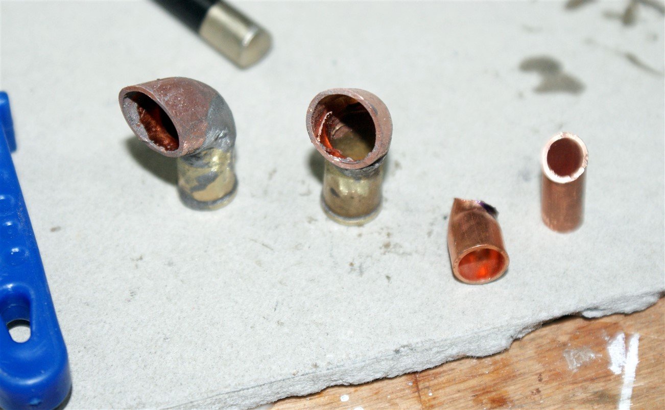

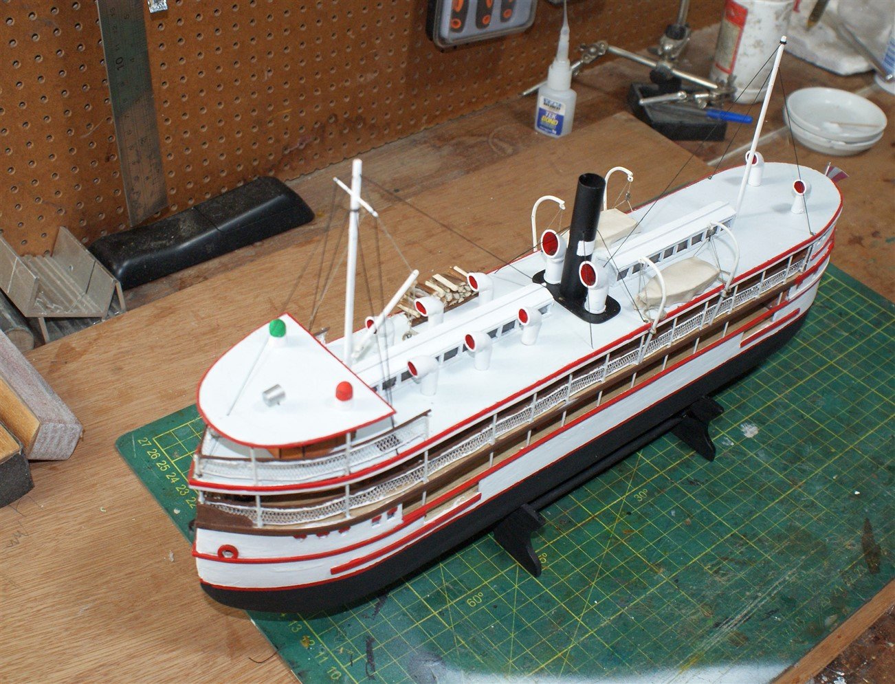

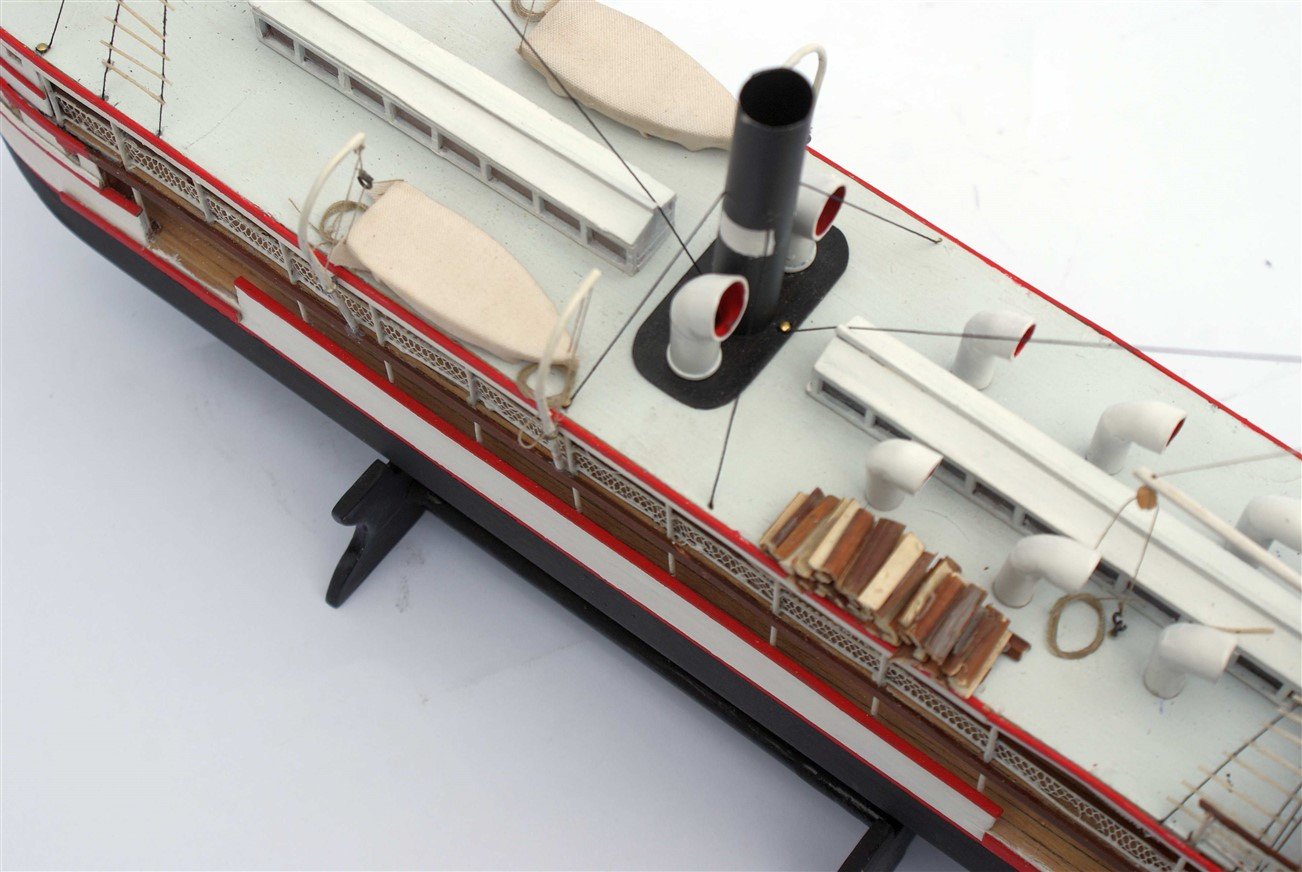

Las ventilaciones se hicieron con codos de cobre de 3/8” y 1/4” cortados a 45° y soldados con estaño a tubos, se pintó de blanco en su exterior y rojo el interior. Las barandas se hicieron con alambre de cobre de 0.5mm y los postes con alambre de 1 mm se tomó a lo largo de la borda las dimensiones entre postes y se hizo una plantilla para los alambres cortados y soldándose estos con estaño, Después de pego con cianocrilato una malla mosquitero y se pintó todo en blanco. Es la primera vez que sueldo con estaño y a decir verdad, el acabado me ha quedado un poco “áspero”, se aplicó y pego a los costados del barco, ahí saltaron las diferencias de horizontalidad en las cubiertas, 1 mm se nota a la distancia (correcciones ya será para la próxima).

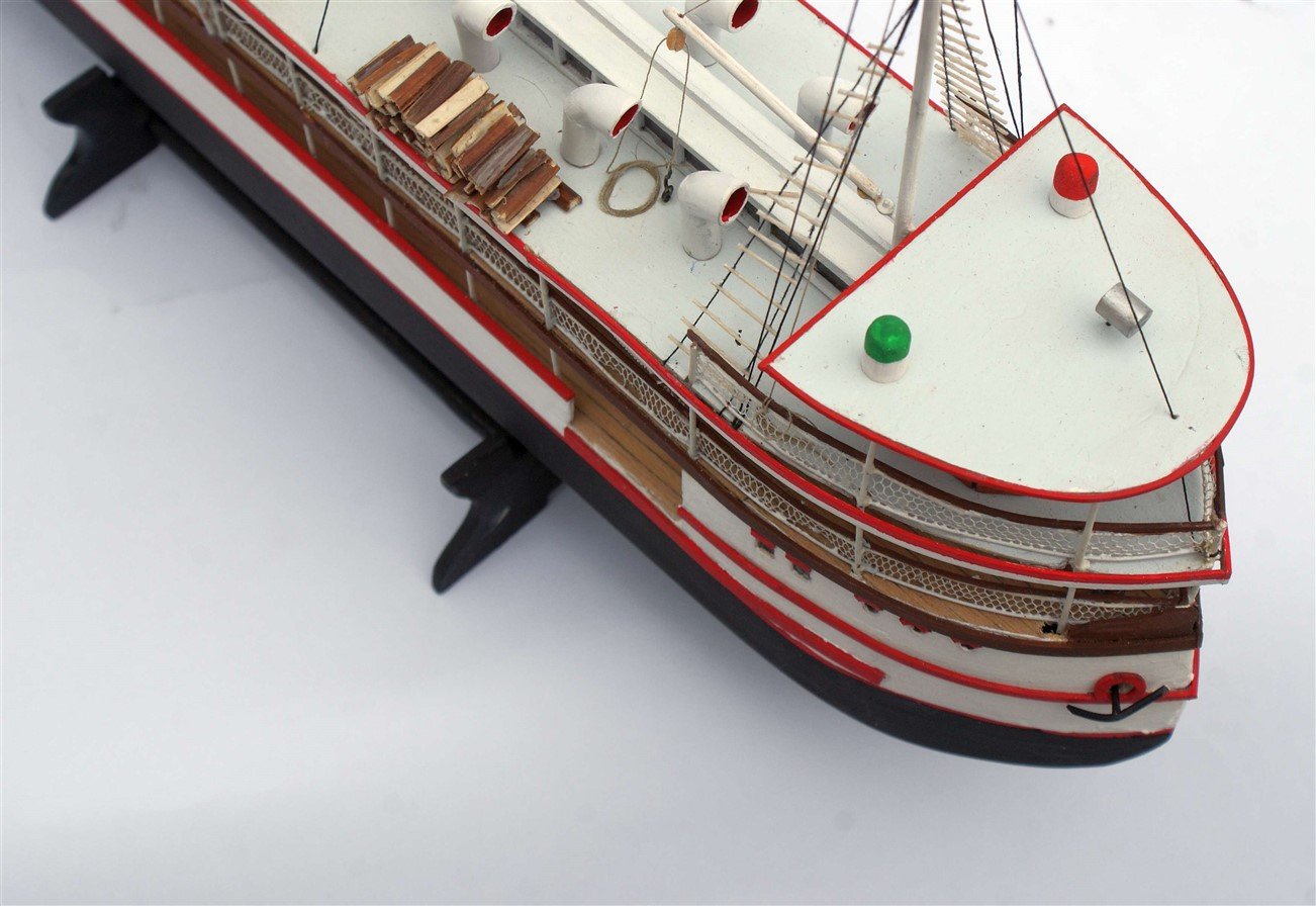

Se colocaron y pintaron en rojo las barandas y los cintones a los lados del barco y se preparó la tercera cubierta sobre la que se montó: la cabina de mando, las dos teatinas centrales, las ventilaciones de proa y popa, la chimenea (pintada en negro), el depósito auxiliar de leña, los palos de trinquete y mesana, los botes auxiliares cubiertos con su lona y sus pescantes, el ancla con la caña dentro del casco.
En esta penúltima etapa, usamos hilo negro para los estayes y obenques de los palos trinquete y mesana, también se usa hilo negro para los estabilizadores de la chimenea y en hilo color crudo, los cabos de izaje para los botes auxiliares, el brazo de carga fijado al palo trinquete con sus cabos y motones. Por último, nos falta los obenques con sus flechastes rígidos y fijar la bandera, será unos días más.

MOLLY AIDA (Parte 4 de 4)

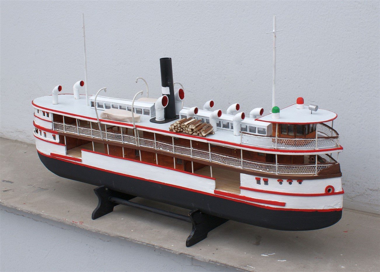

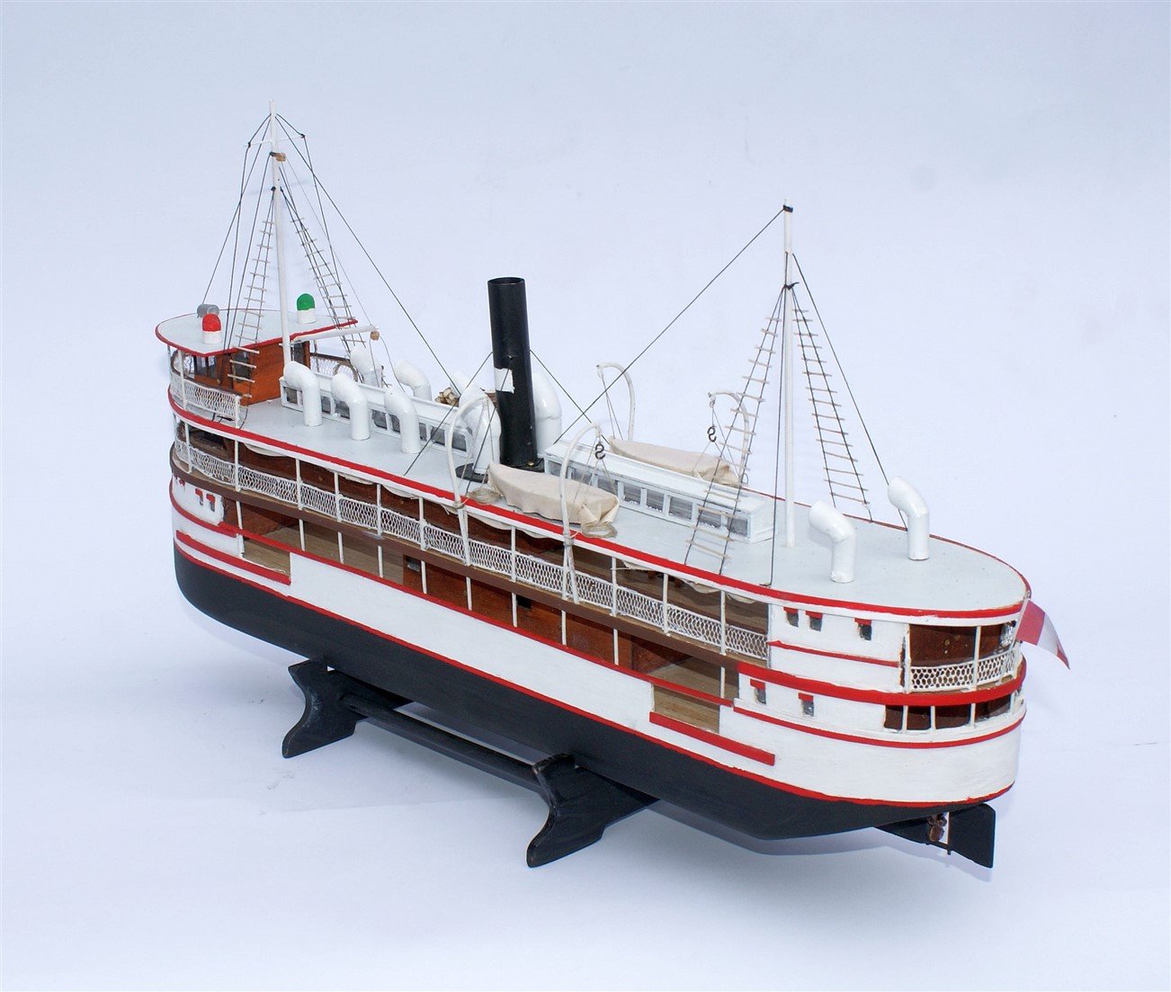

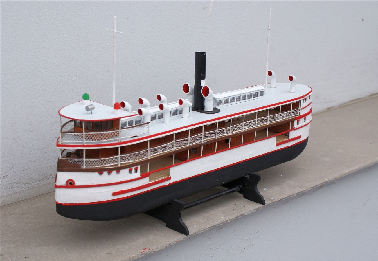

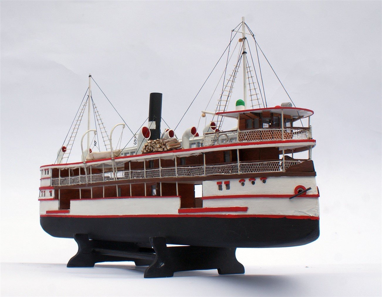

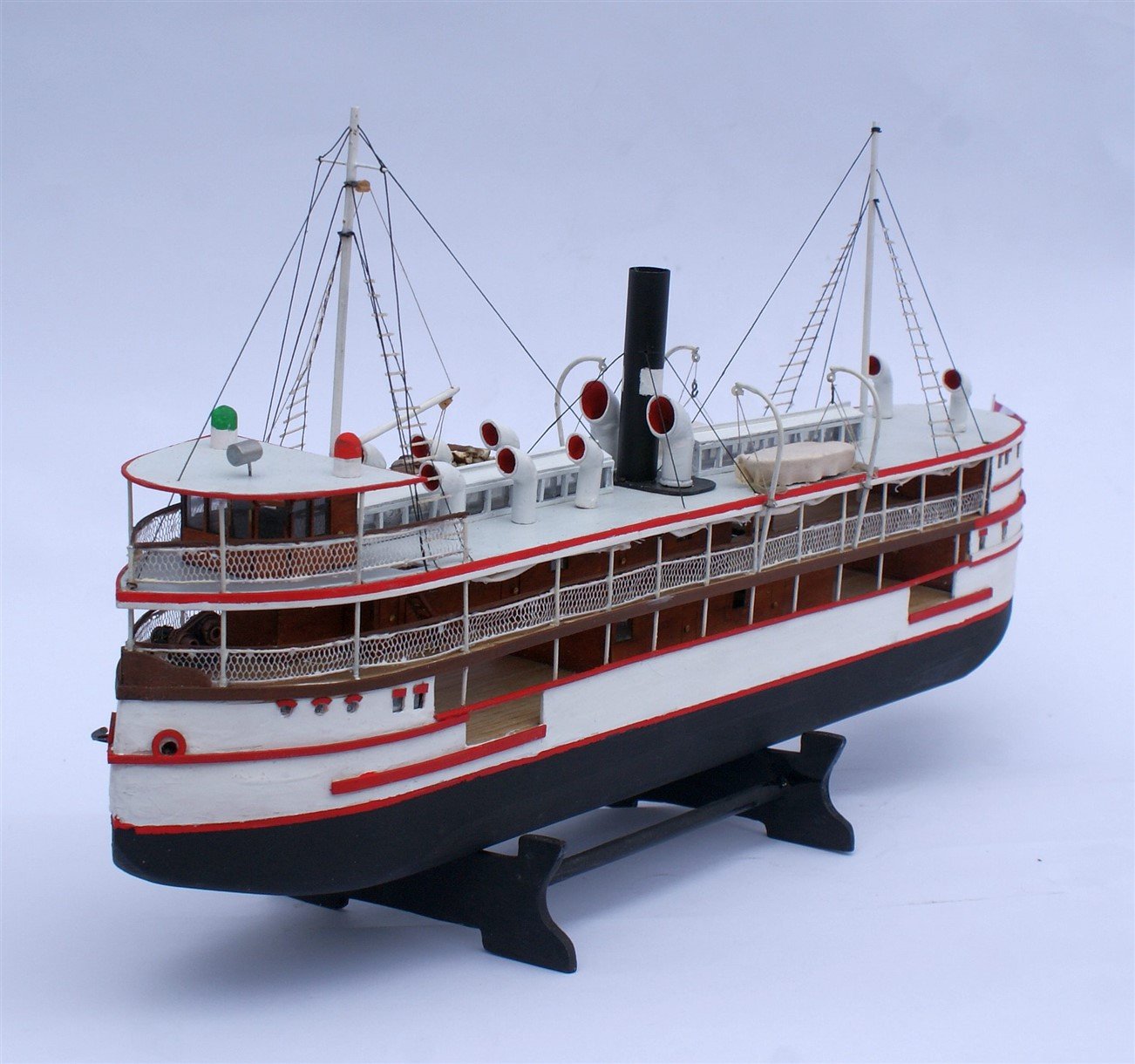

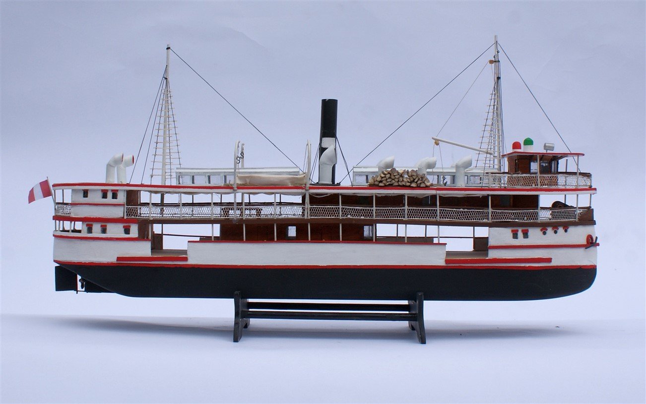

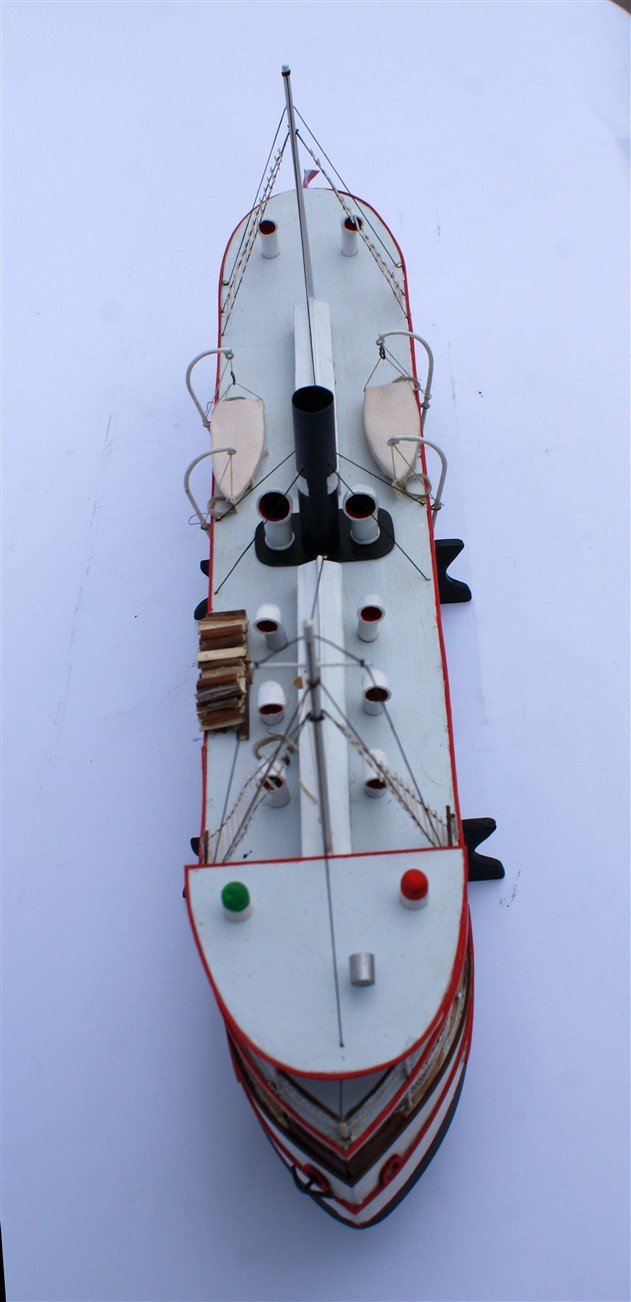

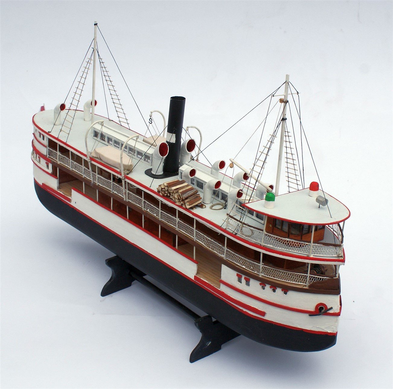

Terminado, es la primera vez que hago un barco de este estilo y la verdad era más complicado de lo que parecía. Hay muchos errores y horrores, pero con algunas recomendaciones, se corregirán una próxima vez. Repito los datos generales del barco:
Nombre MOLLY AIDA
Lugar Cuenca Amazónica
Tipo: Barco a vapor
Función Comercio, exploración
Escala 1:100
Largo Total 39.62 m (396 mm)
Eslora 39.62 m (396 mm)
Alto Total 17.53 m (175 mm)
Manga 7.00 m (70 mm)
Puntal 3.00 m (30 mm)
Terminación Octubre 2022
Por José Ruesta (Lima – Perú)
