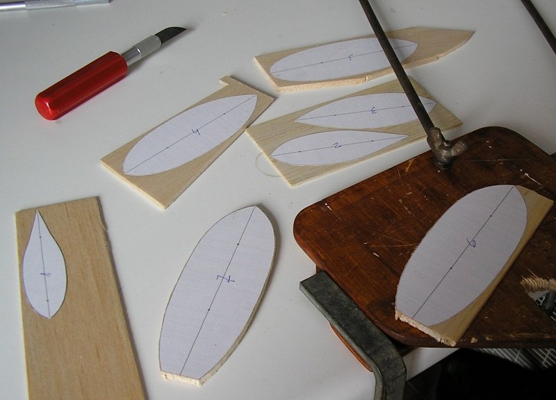

- dibujo las plantillas para el proceso de "pan y manteca" y comienzo a recortar
- Cúter 001.jpg (64.27 KiB) Visto 1971 veces
- Las plantillas recortadas. Utilizo madera de balsa de 5 mm
- Cúter 002.jpg (80.59 KiB) Visto 1971 veces

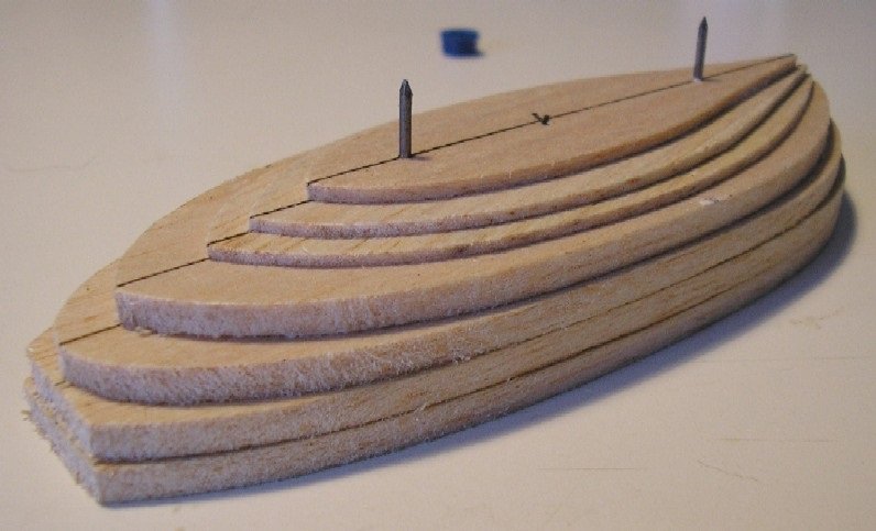

- en cada plantilla marqué la crujía y dos puntos para centrarlas todas. Aquí aparecen montadas
- Cúter 003.jpg (60.78 KiB) Visto 1971 veces

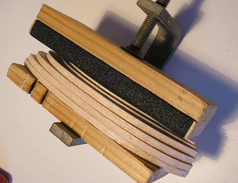

- Encoladas y en prensa
- Cúter 004.jpg (94.58 KiB) Visto 1971 veces

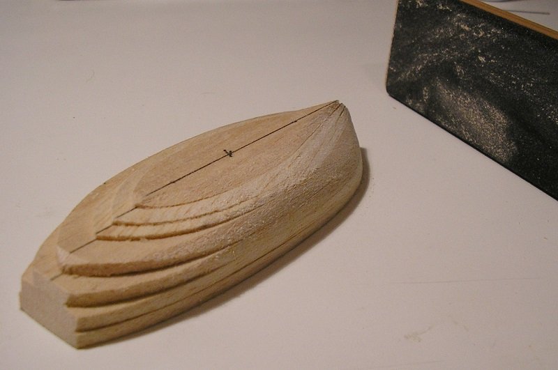

- Dispuestas para refinar
- Cúter 005.jpg (52.44 KiB) Visto 1971 veces
- Con su forma definitiva
- Cúter 006.jpg (51.92 KiB) Visto 1971 veces

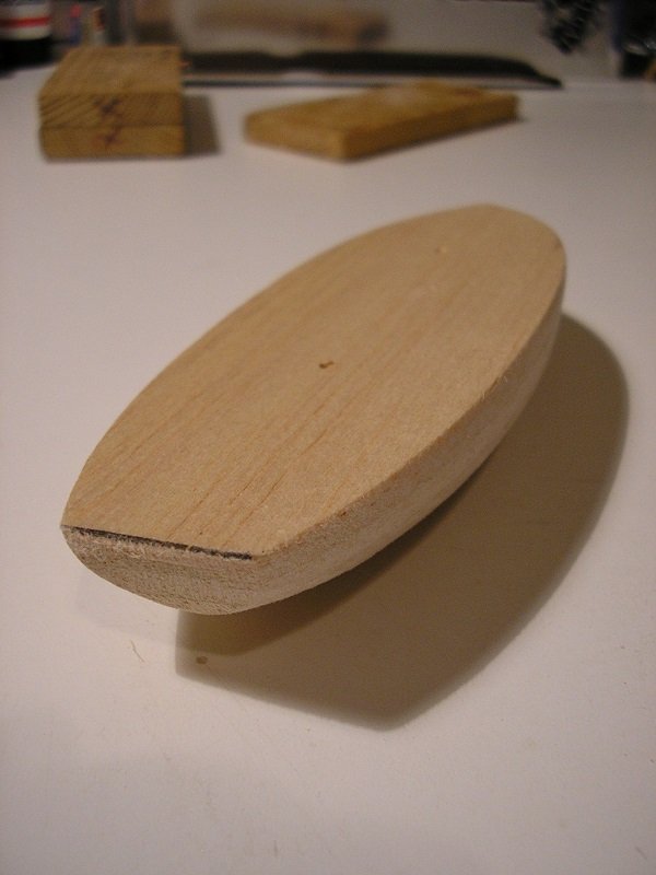

- Por la popa que será de espejo
- Cúter 007.jpg (45.4 KiB) Visto 1971 veces

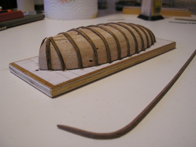

- Esto sí es interesante: coloco el molde sobre una tabla y alrededor, hago las perforacione oportunas para insertar las cuadernas en posición
- Cúter 008.jpg (69.1 KiB) Visto 1971 veces

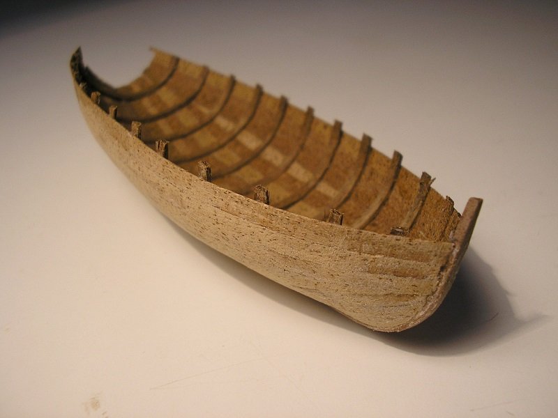

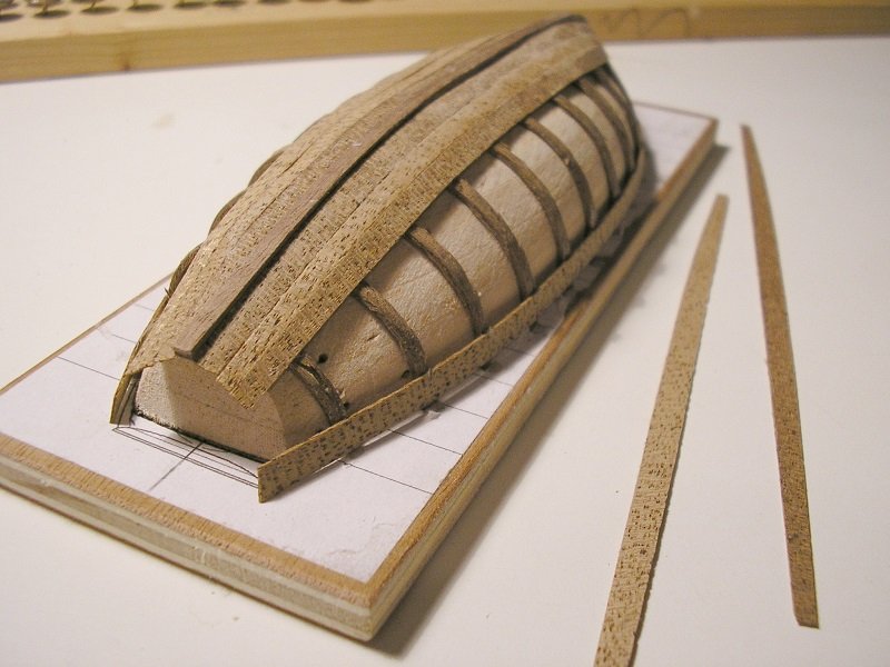

- le coloco la quilla y comienzo a forrar; todo este material es de sapeli; cuadernas y quilla de 1,5 mm de espesor; el forro de 0,5 mm
- Cúter 010.jpg (75.57 KiB) Visto 1971 veces

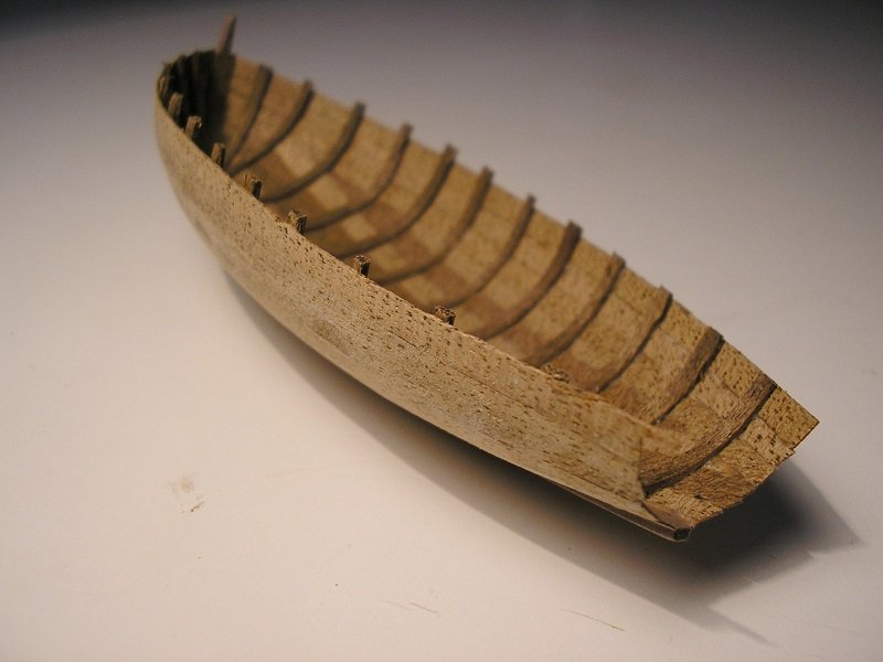

- Terminado el forro, corto las cabezas de las cuadernas y separo el casco del molde
- Cúter 011.jpg (51.42 KiB) Visto 1971 veces

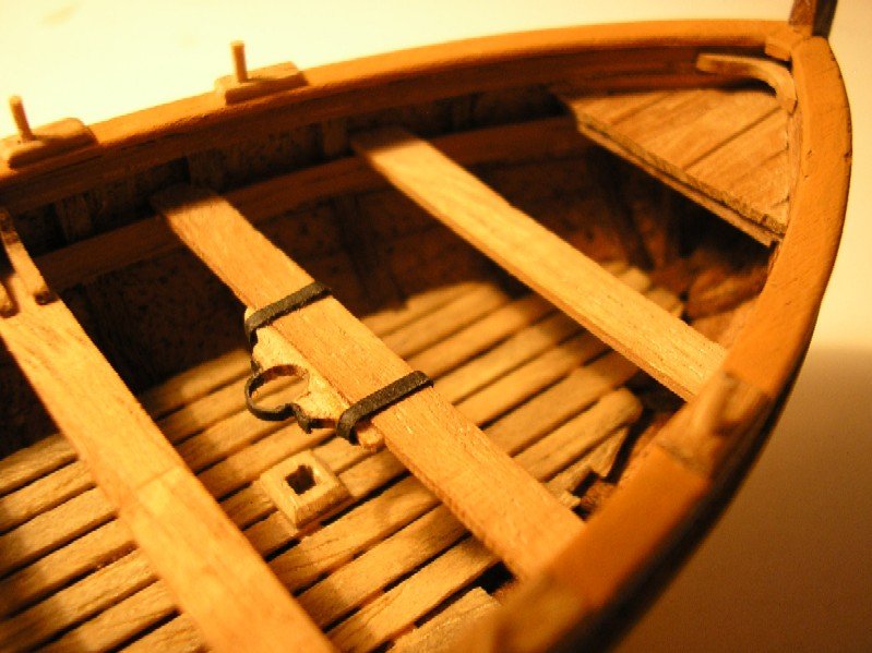

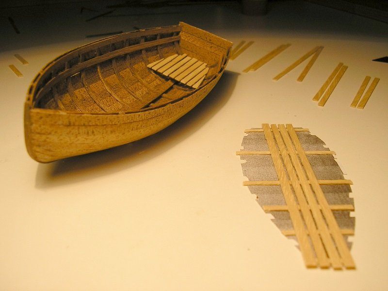

- coloco el espejo de popa, la regala, la durmiente de bancos y comienzo con las panas
- Cúter 013.jpg (58.7 KiB) Visto 1966 veces

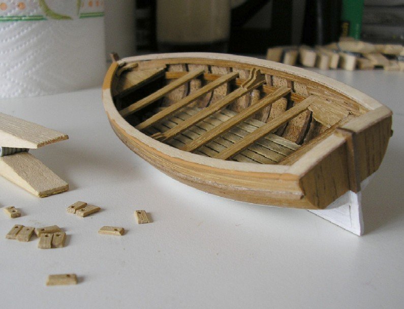

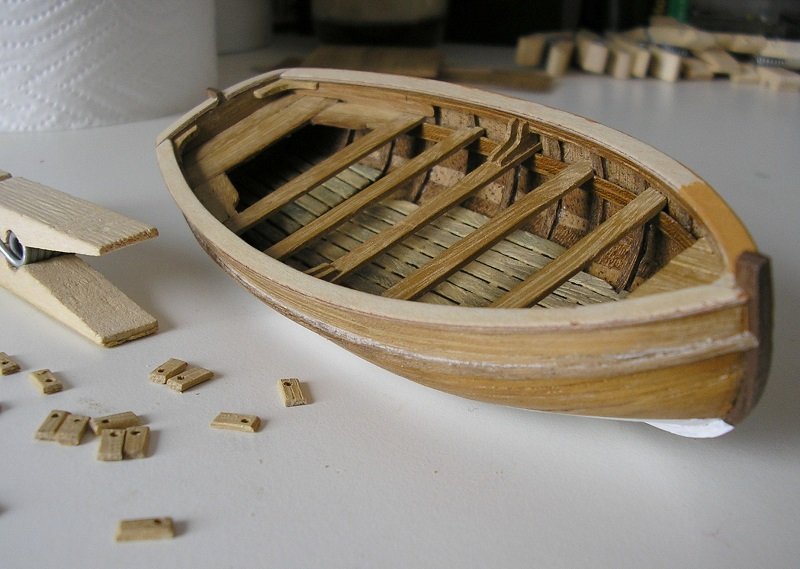

- Completando el interior
- Cúter 016.jpg (54.26 KiB) Visto 1966 veces

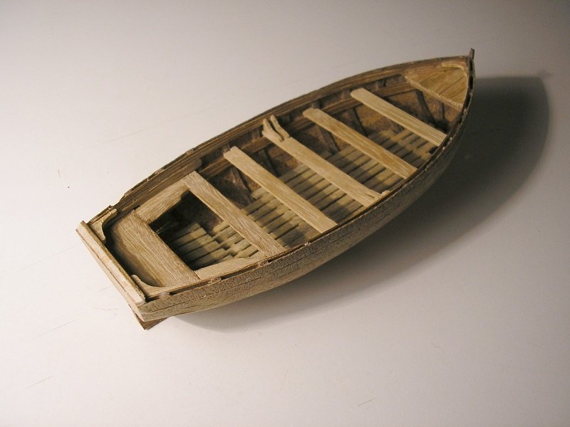

- completo
- Cúter 017.jpg (72.68 KiB) Visto 1966 veces

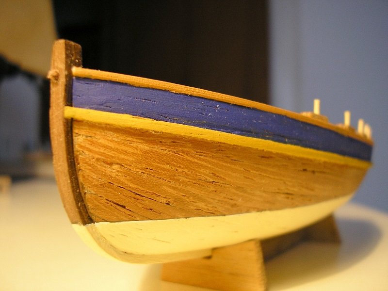

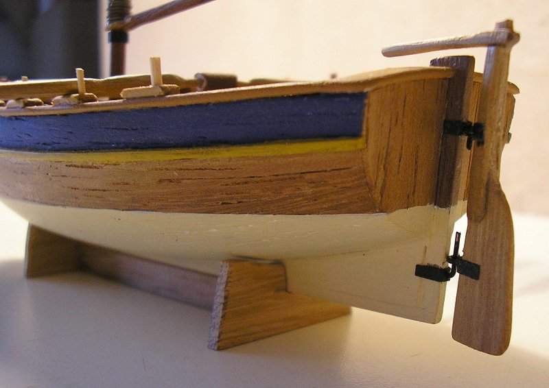

- pintado y con el timón
- Cúter 022.jpg (64.9 KiB) Visto 1966 veces

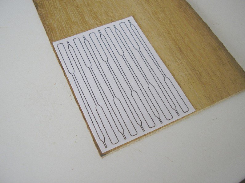

Una vez completo el casco, voy a hacer el juego de remos.
- Un dibujito de los remos pegado sobre madera de iroco de 4 mm
- Cúter 025.jpg (85.21 KiB) Visto 1966 veces

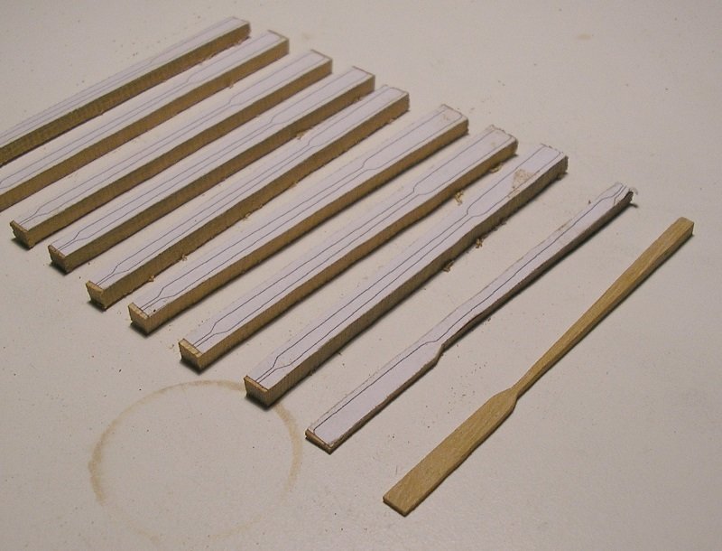

- La primera fase del recorte. Observar que he recortado el listón en diagonal, dejando el extremo de la pala a 1 mm y el opuesto a 3 mm
- Cúter 026.jpg (74.01 KiB) Visto 1966 veces

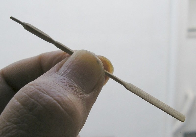

- Cada remo lo he trabajado con lima para redondearlo dejando la pala que he rebajado sobre un cilindro de esmeril montado en la dremel.
- Cúter 028.jpg (40.18 KiB) Visto 1966 veces

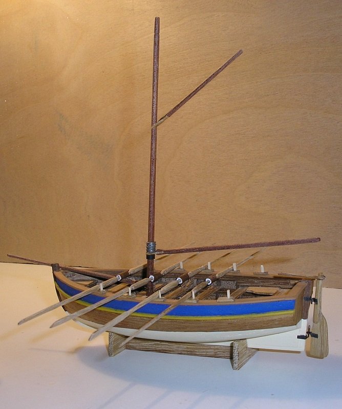

- El cúter acabado, con palo, botavara, pico y botalón de proa.
- Cúter 029.jpg (81.06 KiB) Visto 1966 veces

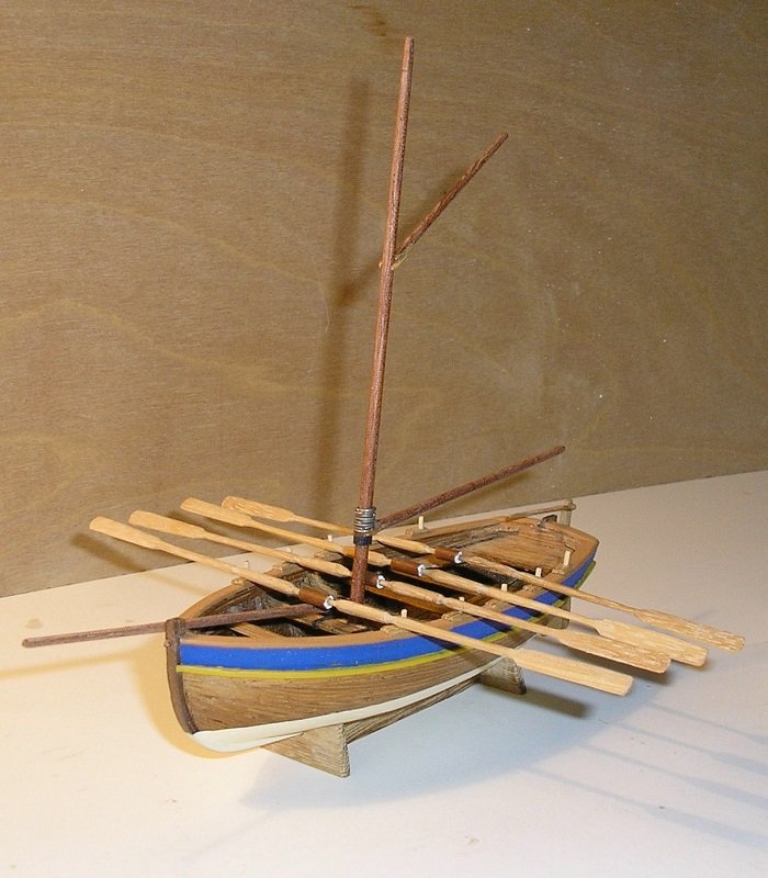

- Otra vista general
- Cúter 030.jpg (91.39 KiB) Visto 1966 veces

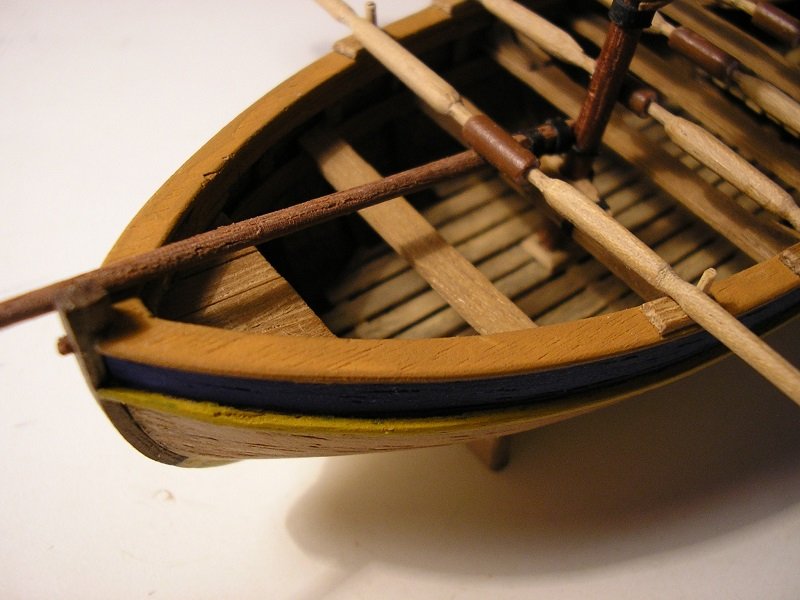

- Detalle de la proa
- Cúter 032.jpg (77.11 KiB) Visto 1966 veces

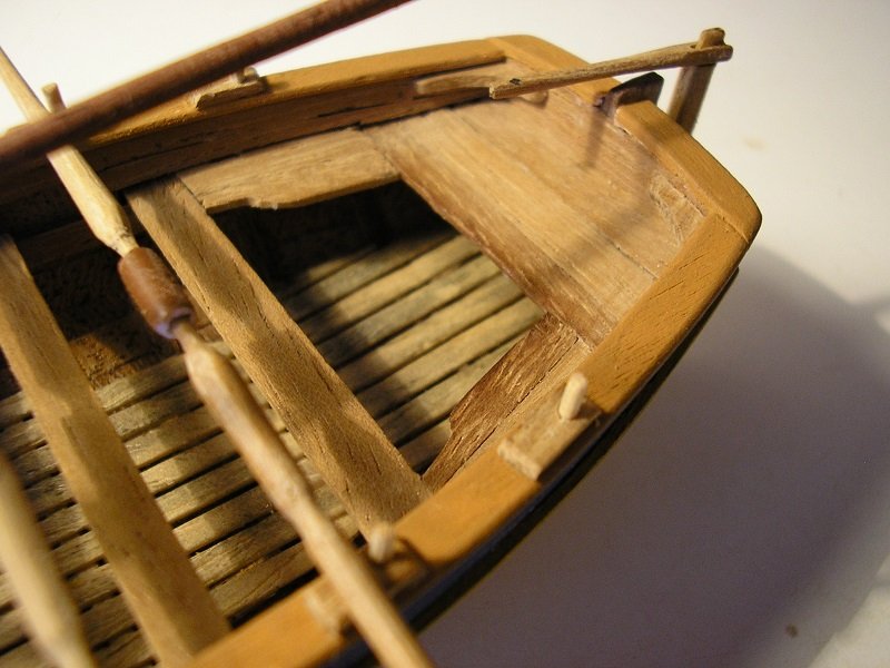

- Los remos sujetos por un "manguito para matenerlos en "línea"... Y ESTO E TODO.
- Cúter 033.jpg (98.67 KiB) Visto 1966 veces

Muchas gracias por la explicación y el detallado paso a paso. El bote te queda de primera, se aprecia que los herrajes del timón están como es debido, supongo que eres marino.
Me ha sorprendido el ángulo que le das a la pala respecto al guión, nunca lo había visto pero reconozco que lo de remar no es lo mío.
Has puesto los toletes pinchados en el tercio de popa de la toletera, como figura en los planos españoles de época de que disponemos, me parece muy bien. Boudriot y cía los ponen en el centro de la toletera, lo que es absurdo pero muy cartesiano. Pero lo que ya no se entiende es que los botes de la réplica de la fragata Hermione, los llevan en el extremo de PROA como si pensaran remar mirando hacia delante.
Los inglaterrinos que yo sepa ponen dos cuñas entre las que se mueve el remo y entre cuñas de dos remos ponen una tablita que se llama falca, no usan estrobo.
Leopoldo
Leopoldo

El bote está curioso, pero hay cosas...
Los de los paneles del fondo con rendijas es una causa perdida
Vamos con los remos.
El tolete es el palo de madera, hincado en la luchadera sobre el que se apoya y trabaja el remo
El estrobo es un cabo trenzado que sujeta el remo al tolete.
El adelgazamiento en la zona del remo que trabaja sobre el tolete, es una papeleta para su prematura rotura, precisamente algunos remos llevan un refuerzo de cuero en esa zona para evitar su desgaste.
Lo tienes fácil, haz un suplemento de cartulina o cuero fino en esa zona que has adelgazado (como el que has hecho para unir los remos dos a dos, pero de menos grosor)
Por otra parte se agradece el interés por hacer las cosas bien

En cuanto al hueco entre las tablas del fondo hay que tener en cuenta que el inconveniente que presentaría hoy día de que se colaran monedas, llaves, mecheros , telé fonos tarjetas etc. no existía en la época, porque los marineros no tenían nada de eso mientras estaban embarcados. La separación hace el piso más seco al evacuar rápidamente el agua a los fondos y permite una mejor ventilación del fondo del casco y las dos tablas centrales no van clavadas sino fijadas con aldabillas , para registro y limpieza de los anguileros. Un hueco en esas tablas a popa permite achicar sin levantarlas. No hace mucho, lo he vivido, en el suelo de la bañera de los yates se ponía una especie de enjaretado con el mismo fin.

Hola, ¡que te ha quedado bonito !, voy a intentar hacer un bote o chalupa con ese método y una consulta, ¿como haces para que no se peguen las cuadernas al molde de madera balsa?

Las tablas del fondo se llaman "panas". Es cierto que por ahí se puede colar de todo, aunque como son "removibles" siempre se pueden levantar para recuperar lo perdido. En una ocasión que me invitaron a ir de pesca en un bote a motor, se pescó un pulpo de tamaño mediano; se coló por debajo de las panas y anduvo "gulimbreando" por todo el bote durante todo el día y no se le pudo sacar de allí hasta llegar a puerto y levantar las panas.
En cuanto al "problema" de que no se quede pegado el casco al molde es sencillo: al colocar las cuadernas sobre el molde se introducen las cabezas de las mismas en unos taladros que se han practicad alrededor del molde en la tabla que se ha puesto debajo de él sin encolar las cuadernas al molde. Una vez que se terminado de forrar, se cortan las cabezas de las cuadernas justo por debajo del molde y se extrae con toda facilidad.
