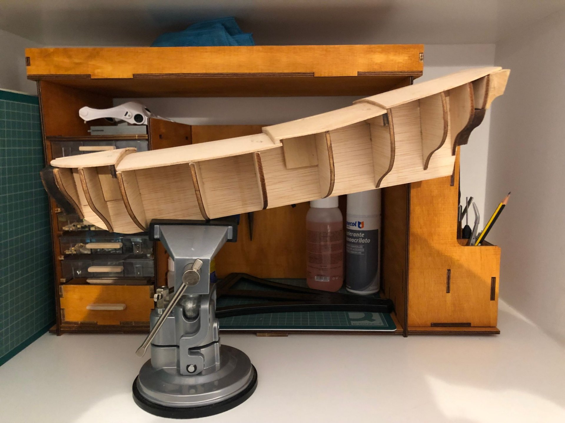

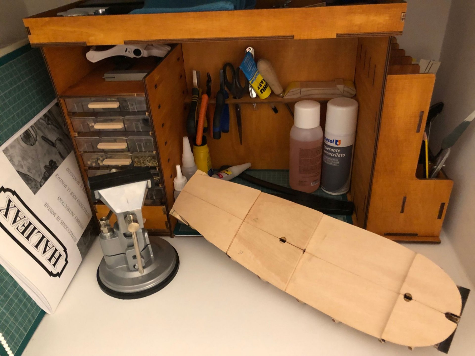

He comenzado (pues me regalaron el kit) la construccion del Halifax de Constructo y ando un poco perdido, pues no he visto mucho sobre este barco y el libro de instrucciones viene un poco lioso.
En este moment tengo el casco, con todas las piezas puestas, incluso las partes de cubierta (venian cortadas por mitades).
Creo entender que las piezas de proa y popa, hay que lijar, para luego poner las tracas, pero tengo duda hasta donde, ya que me parece mucho desgaste
Me gustaria si alguien me pudiera ayudar o mandarme información o pasos a seguir para poder lograr construir este barco.

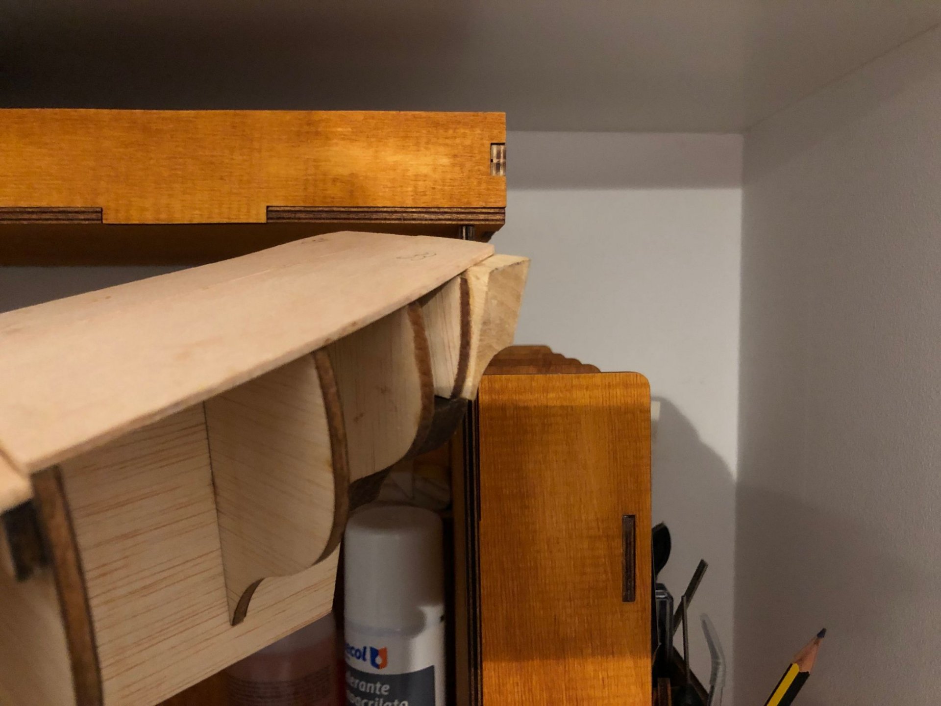

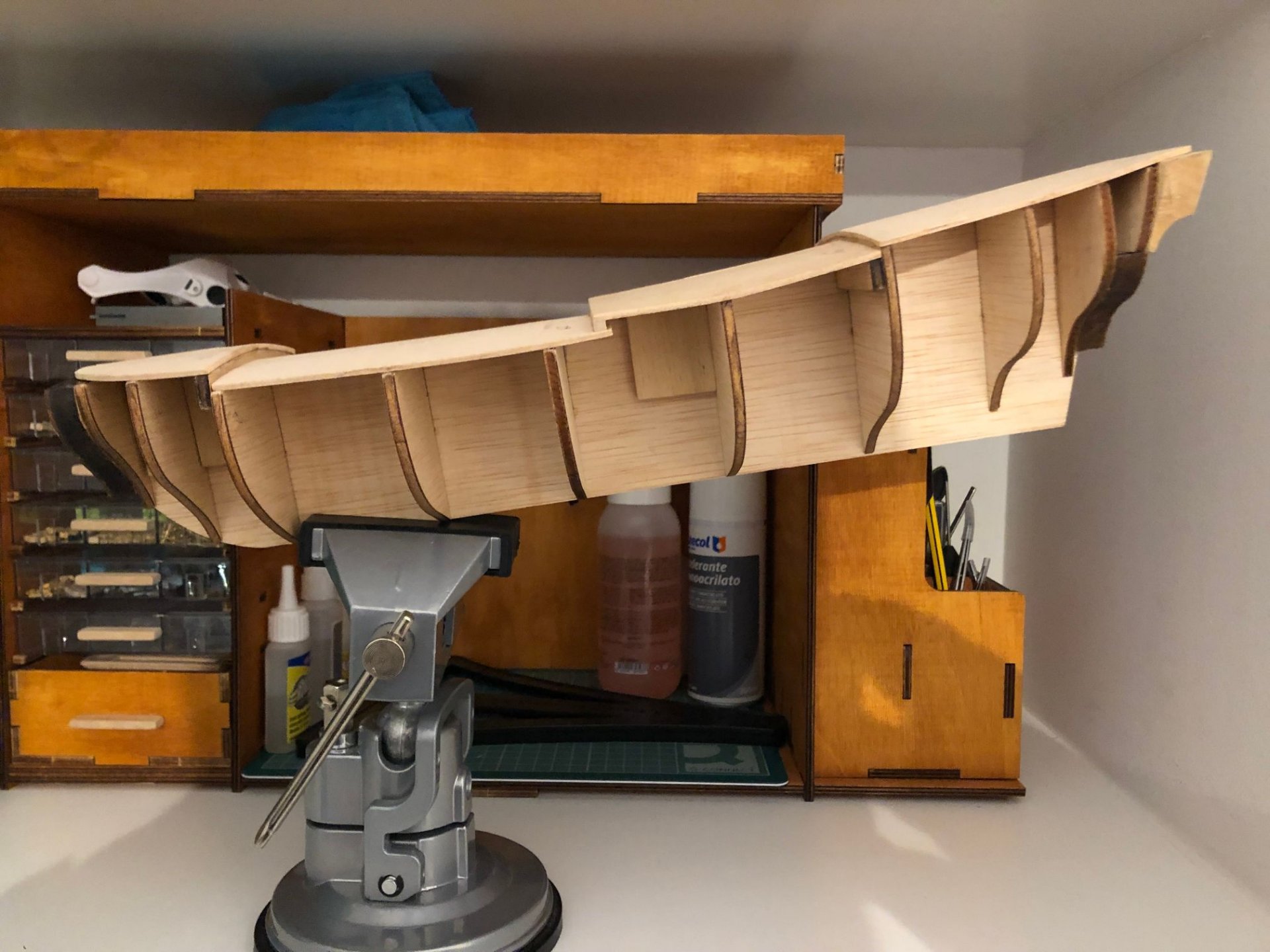

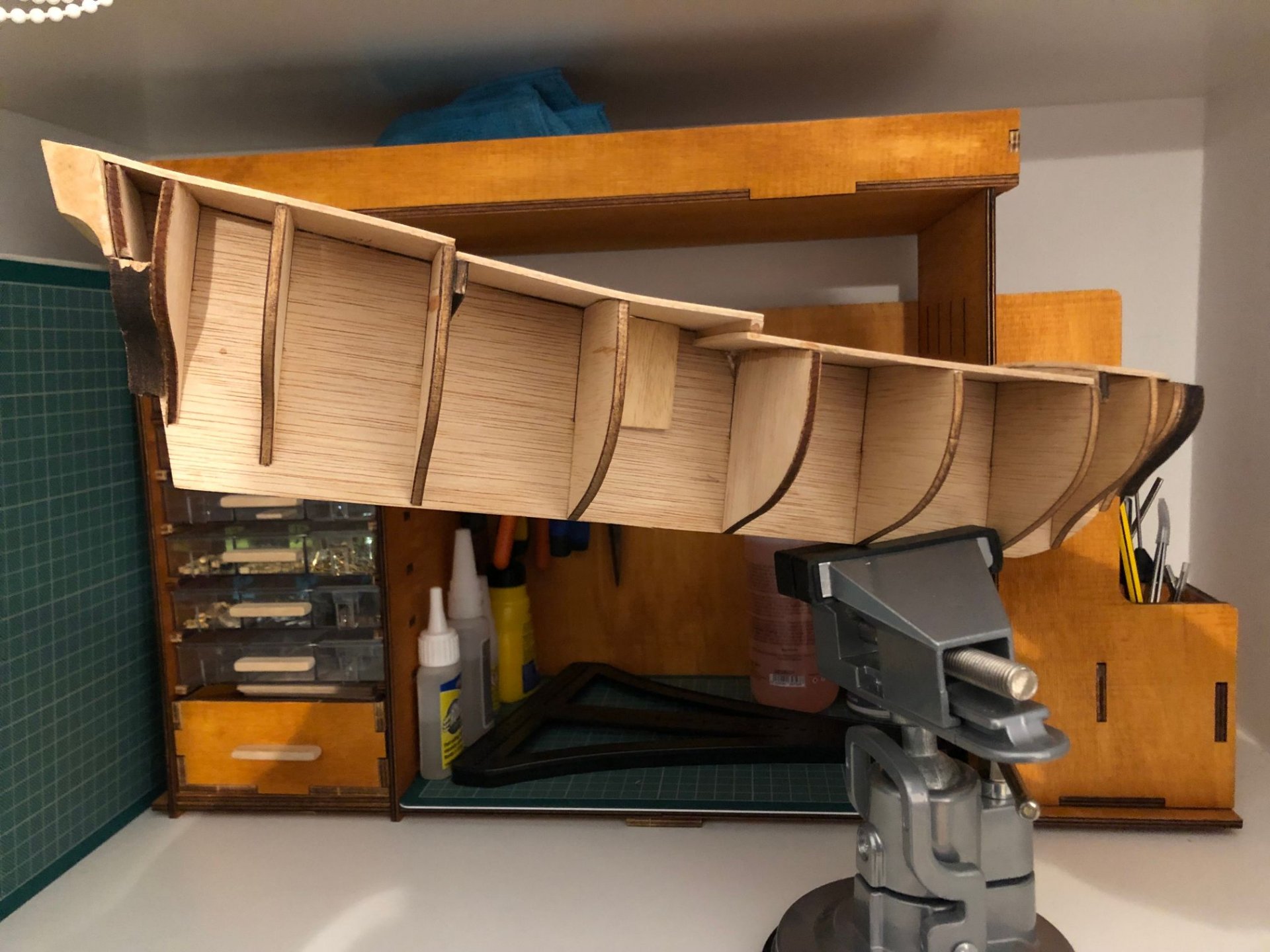

Si que quisiera preguntarte una cosa. Entiendo que las piezas que van en proa y popa, según verás en las fotos, hay que limar o lijar con la forma de la cubierta ?
Pero claro la parte de arriba con respecto a la cubierta y toda la pieza con respecto a la cuaderna última tanto de un loado como del otro ?

Si, los tacos de proa y popa se ajustan por arriba a la cubierta y por abajo terminan en la quilla. anterior y posteriormente se ajustan a las cuadernas que los limitan.
Puede hacerse el trabajo desde fuera y luego se pegan en su sitio con un ajuste final o al contrario.
Es mejor darles forma desde fuera.

Una buena idea creo que es pintar el canto de las cuadernas, para así tener una referencia cuando las estés lijando.
