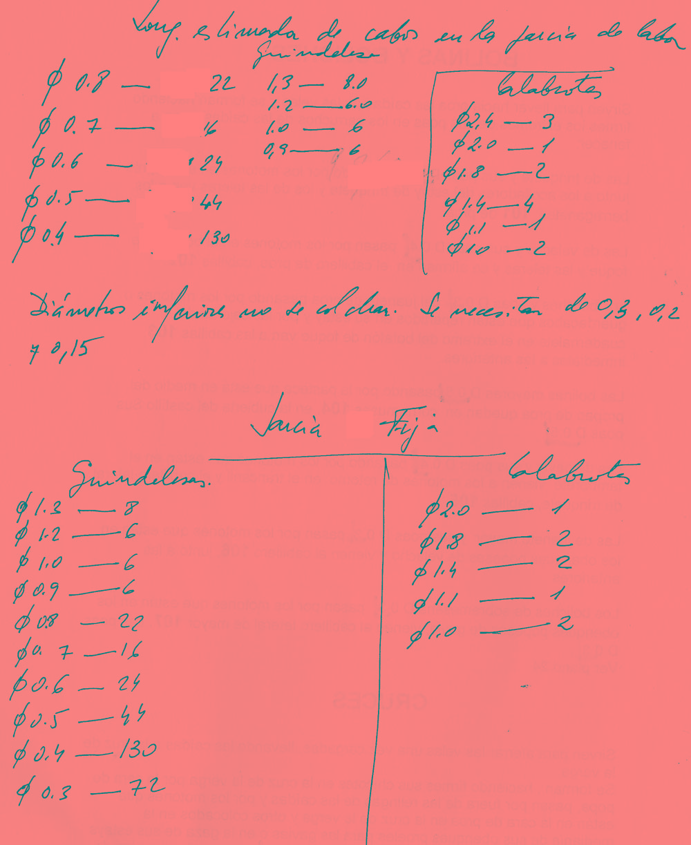

No te quiero liar y soy al parecer muy dado a ello. Es distinto querer salir del paso con un kit dejándolo decentemente como se puede ver en varios hilos de este foro que ir subiendo escalones y ajustarse más a la realidad.
La escala 1/65 es más de hacer un modelo sin liarse demasiado y para ello te recomendaría que compraras para los diámetros mayores, que serían, los estays y obenques de los palos bajos, hilo negro colchado de Shipyard o similar en diámetros entre 1.4 y 0,7 mm. y el resto con hilos de mercería Gütterman CA 02776 en dos gruesos , fino de 0.3 mm que es el que trae 100 m. por carrete y grueso que tiene el mismo aspecto y tiene 0.4 mm. pero solo vienen 30 m. su precio 2.65 €, el color lo puedes elegir en la mercería hay tropecientos, yo uso marrón y negro. Para el diámetro que te faltaría que es el 0.5-0.6 puedes comprar en la mercería algodón mercerizado, yo compro Fincrochet creo que te iría bien el nº 20.
Lo puedes teñir enrollandolo previamente en un bote de vidrio , en café, o en tinte de mercería o de chino.
Si quieres datos más concretos te puedo mandar el manual de aparejado de la Descubierta, que describe todos los cabos , su función y recorrido así como su longitud estimada, acompañado de dibujos explicativos. Está a 1/48 por lo que tendrías que multiplicar las medidas por 0.7
Te escaneo las longitudes de mi corbeta, para que te hagas una idea de lo necesario, ten en cuenta que está a 1/48. Para tu Bounty hay que muktilplicar diámetros y longitudes por 0.7 y redondear hacia abajo, o sea si sale 0.45 tomas 0.4.
el de arriba es el calabrote el de abajo la guindaleza
