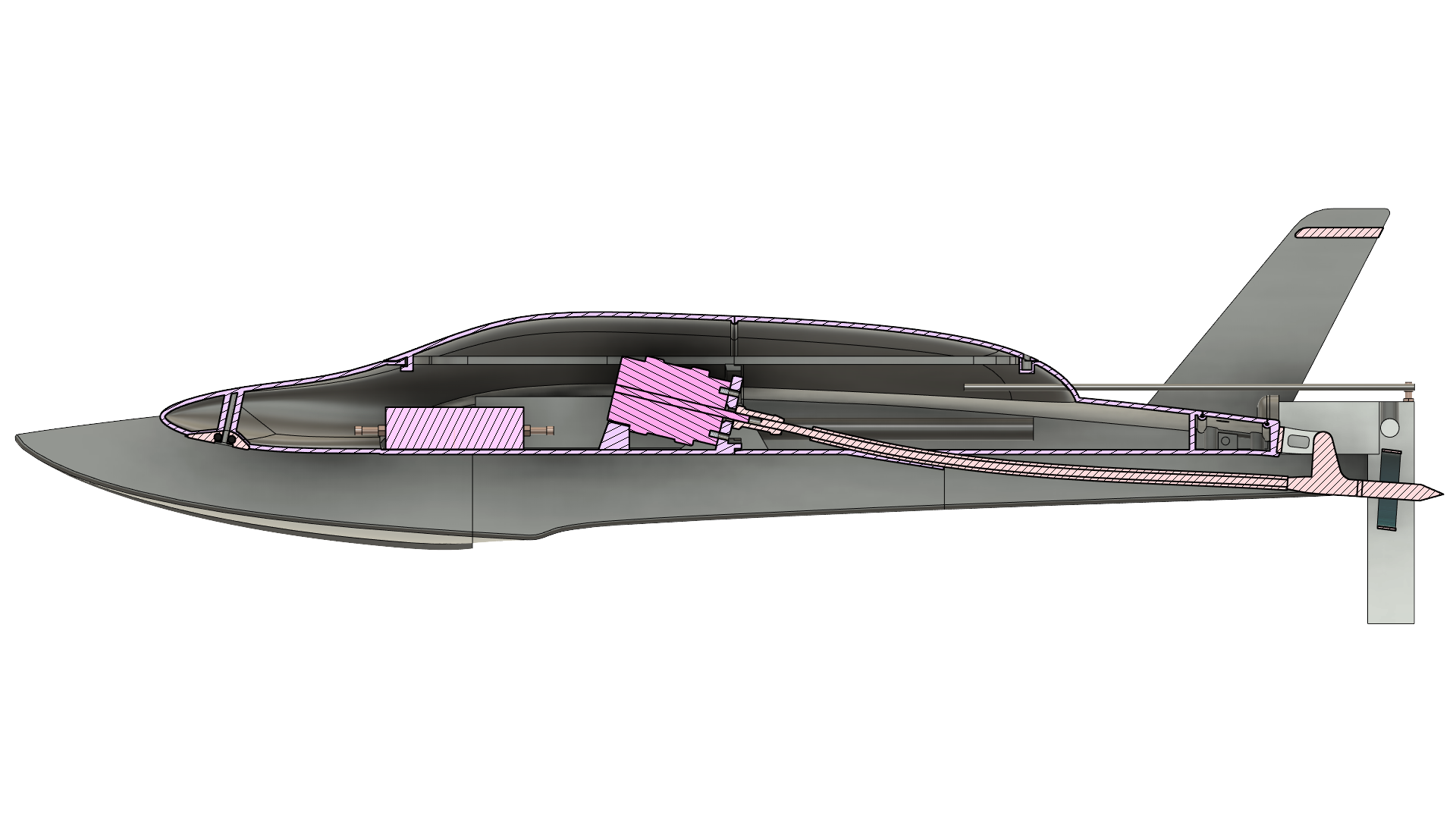

Soy Alberto Perez y quería presentaros mi proyecto Hydroplane RC que he creado a partir del barco unlimited hydroplane h1.
Me he basado en ese diseño pues algunas pruebas que hice anteriormente no logre que funcionarán y por lo que decidí tomar las medidas básicas de uno ya bien diseñado, por lo que se podría decir que mi diseño no es 100% mío sino que que está inspirado o basado en el H1. Lo considero una especie de reinterpretación o adaptación al mundo del RC.
Se trata de un proyecto creado con Fusión 360 y impreso en PLA transparente.
Empecé realizando algunos diseños iniciales con más o menos éxito. La embarcación tenía buena pinta y continúe con el diseño.
Fui modelando de una manera mas o menos intuitiva pero intentando distribuir el peso por la parte frontal.
Hydroplane v45.png (288.83 KiB) Visto 9033 veces

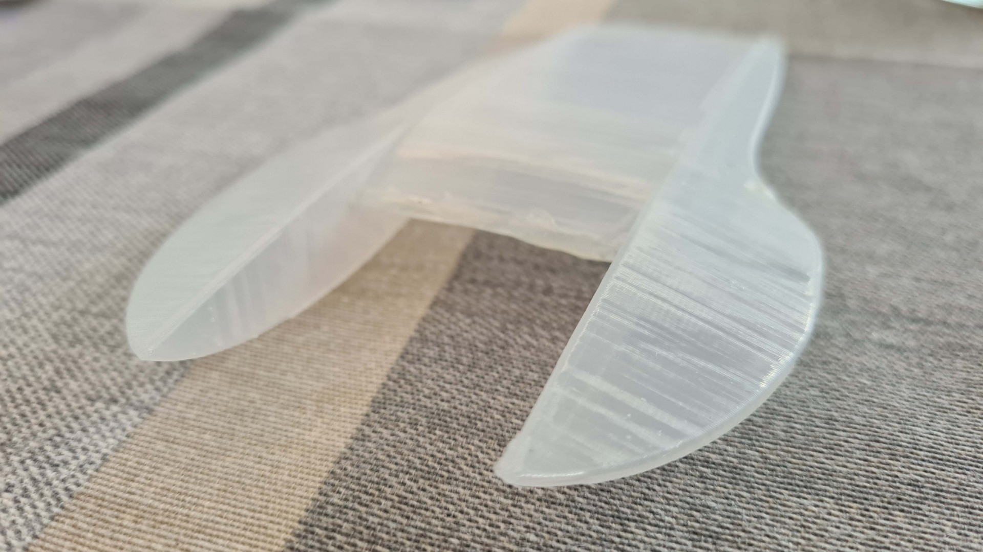

Me preocupan 3 cosas:
1. Los flotadores he visto que necesitan mas rigidez, ya sea con un pegamento mas fuerte o bien reforzándolos con varillas de carbono.
2. La entrada de agua por el la parte de arriba del casco. Esto es un problema menor pero habrá que rediseñar algunas piezas...
3. La estabilidad. Hubo una de las veces que el barco dio un giro muy brusco y pienso que si hubiera ido mas rápido se habría roto. No se que pasara cuando tome mas velocidad.

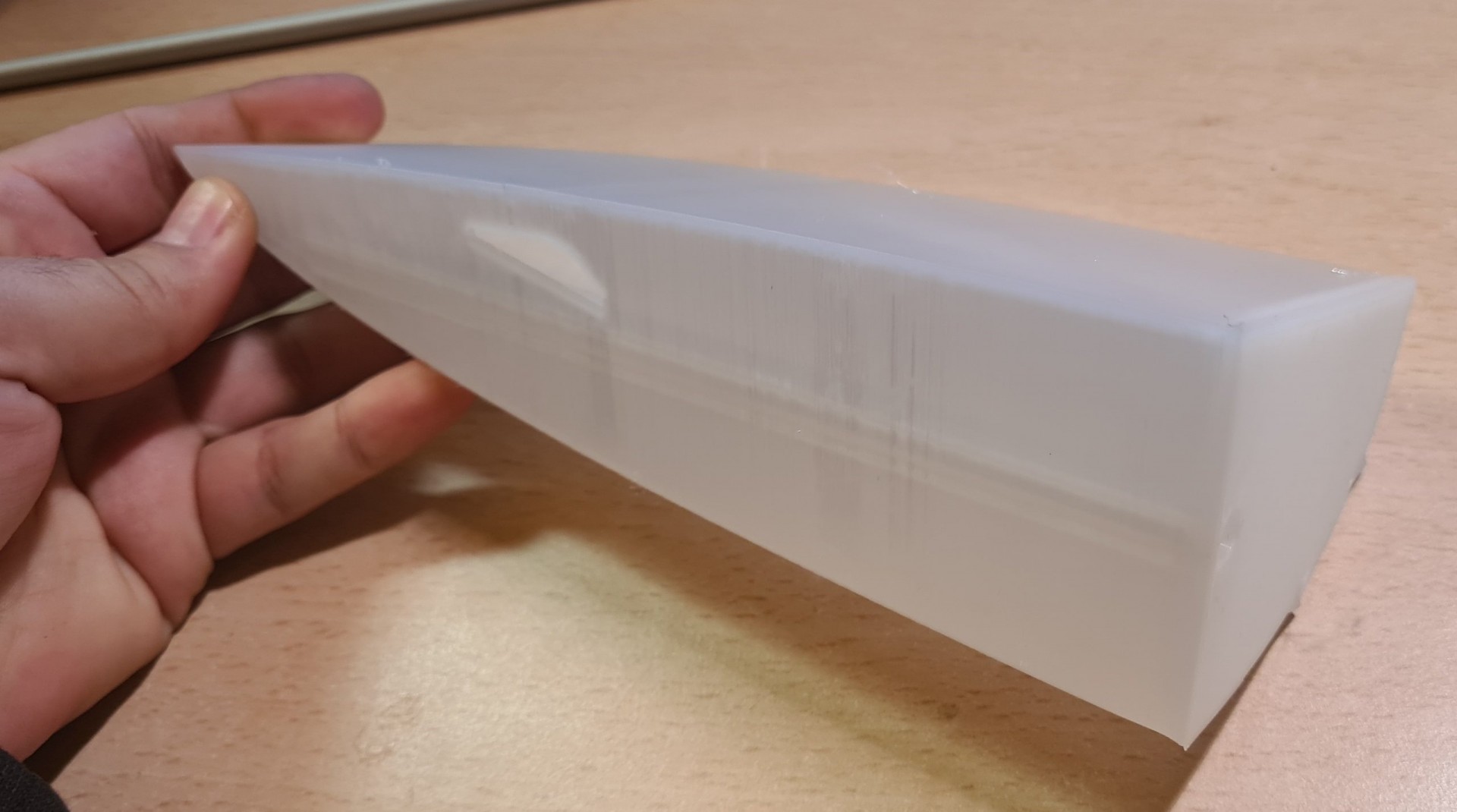

En cuanto a los flotadores, te propongo 2 opciones.
1 - Yo imprimiría las paredes un poco mas gruesas, en vez de 2.5 mm como las has impreso, yo le daría 3 mm, a si de pronto no parece mucha diferencia, pero al ser impreso con PLA, si se notará al diferencia. Vale que se aumenta el peso de los flotadores, pero se gana considerablemente en resistencia frente a golpes fortuitos, o al constante golpeteo contra el agua. El casco dejará de ser translucido, pero al final lo vas a pintar, por lo tanto te da igual.
2 - Para evitar que se pueda hundir por una rotura del casco, yo estudiaría la posibilidad de rellenar los flotadores y la parte del casco que no este ocupada por la electrónica, con espuma de poliuretano, esa que venden en botes de 1 Kg. que cuando sale del bote es liquida y en contacto con el aire se solidifica, pesa muy poco y la flotabilidad es máxima, siendo arquitecto es un material que conoces mejor que yo.
No lo he visto ni en las explicaciones del video ni en patreon, pero supongo que al casco después de imprimirlo, le has dado (por fuera al menos) algún tratamiento endurecedor, si no lo has hecho, deberías informarte sobre el tema, no solo para darle mas consistencia al plástico, si no también para darle una capa protectora y cerrar los posibles poros que pueda tener entre las capas de plástico, ten en cuenta que el agua no solo puede entrar por la junta de la tapa (por arriba en tu caso), si no que también puede entrar (como nos pasa en los barcos de madera) por entre las juntas de las piezas que forman el casco, en tu caso, por entre las capas de plástico que forman el casco.
Al imprimir con plástico fundido, todos nos pensamos que no se puede quedar ninguna clase de hueco entre las capas o pasadas que da la impresora, y aunque a simple vista no se aprecien, el agua tiene la capacidad de colarse por los sitios mas insospechados.
Para ganar consistencia en las partes pegadas y que no se suelten, después de montar el barco, se le puede dar una capa fina de resina exposi de 2 componentes, la que se usa para la fibra de vidrio, con el fin de sujetar todas las piezas por fuera, como si fuesen una.
Para evitar comentarios obscenos sobre espuma de poliuretano, la resina y el plástico, os informaré de que tanto la espuma de poliuretano como la resina se calientan durante el proceso de secado, llegando a alcanzar temperaturas, que según marcas y mezclas, pueden llegar a los 60º C. El PLA para poder ser trabajado con la impresora 3D, se calienta a temperaturas entre los 180º C y 200º C, por lo tanto, teóricamente, hay margen para poder utilizar los dos materiales sin problemas, por supuesto que haciendo primero pruebas con piezas que no sirvan, por aquello de que la teoría no siempre es perfecta y deja un margen de error.

Para mejorar la rigidez puedes probar a imprimir con relleno.

Gracias por los comentarios y el tiempo que dedicasteis a escribirme! Desde luego me ha sido de gran ayuda.
Cuando me comentas lo de los 3 mm de espesor, pienso que si, que puede ser una muy buena opción, ya que tengo que modificar los flotadores con tal de que aguanten mas choques futuros que seguro que los hay, incluso con los mismos golpes contra el agua. Aumentare el grosor a 3mm y les pondré una varilla interna de 5 o 6 mm que reforzará los esfuerzos cortantes que tenga.
Lo del ser pla translucido, no me preocupa, solo quería ver si les entraba agua por dentro, pero una vez que y he visto que no, ahora lo puedo pintar sin problemas.
El tema de rellenar los flotadores, pienso que no hará falta, porque es que ya se quedaba muy hundido, si le añado mas peso, mas luego la pintura y etc... lo mismo acabo con un submarino, pero lo tendré encuentra si veo que empieza a filtrar agua para adentro.
Y sobre la consistencia, has dado justo en el clavo! Tengo comprada una resina de poliéster que vi que usaban en las embarcaciones reales y que da muy bien resultado con el agua y la resistencia. Estaba esperando a realizar las primeras pruebas con tal de aplicársela.
Primero de todo, reparar las partes y aplicarle estas mejoras.
Por lo que me comentais sobre el relleno, pues la verdad es una gran idea tambien, realente cuando relleno por triangulaciones (una de las opciones que hay) geometricamente el triangulo es la forma "indeformable" que conocemos y pienso que seria una buena opcion. El tema es que si das un golpe, dado que es un golpe puntual, el "caperuzon" es decir la capa mas exterior se parte aunque tengas el interior rellenado. Eso es lo que pienso dado mi conocimiento, por lo que creo que si tengo que poner prioridades de mejora, optaria:

Si lo he entendido bien has usado los planos del real. Estoy lejos de poder explicar por qué no se puede escalar directamente del real al RC, pero es así. Hay cosas que funcionan bien en su tamaño adecuado y solo en ese. Mi Pen Quick me obligó a aumentar el casco y poner orza y bulbo si no quería verlo acostado en el agua con una ligera brisa. El de verdad, escora, claro; pero lo adecuado.
A mi modesto entender a tu barco le falta desplazamiento, con esas dimensiones la línea de flotación está muy baja. No sé si en tu plano esa línea está marcada y si el modelo la respeta. He intentado ver el original en flotación; pero no lo he encontrado, sería interesante comparar. Me sorprendería muchísimo que el real tenga esos problemas para iniciar la marcha.
Redimensionar el casco significa tirar el trabajo, lo sé; pero creo que será la opción más eficaz a la larga.
Una intentona previa cambiando el centro de gravedad, creo que mejorará el comportamiento. Yo lo retrasaría para levantar la proa, en moderado te permitirá afrontar la ola y a velocidad ya estás planeando y no influirá.
Cambiar el ángulo de ataque de la hélice, dependiendo de su dificultad, también tendrá ese efecto.
El relleno de flotadores me parece completamente necesario, eso te puede salvar el modelo. La rigidez del conjunto ganaría mucho con la introducción de unas varillas de carbono de proa a popa en los flotadores y no descartaría dos transversales uniéndolos. Como una H con dos puentes.
Un solo timón al lado de la hélice es sorprendente, los ingenieros a veces hacen cosas que rompen lo intuitivo, lo natural sería en el plano de crujía; en fin, doctores tiene la iglesia...

Como dices, me base en los planos del Hydroplane Unlimited H1, pero mas que en los planos, en 3 fotos del exterior que encontré de perfil, planta y alzado y fui recomponiendo y modificando según las necesidades del RC. Lo de escalar como bien dices, esta difícil porque los componentes son de diferente medida y entran factores que por H o por B no acaban de coincidir, por ello digo que hice una especie de mix y genere un modelo basado en ese pero sin llegar a ser una replica fiel, pues no era la intención.

Rellenar los flotadores, creo que será definitivamente una prioridad, pues ya soys 2 personas o 3 que me lo habéis recomendado y pues pienso que por vuestra experiencia os hare caso.

Intenta desplazar hacia popa, las baterías y el receptor, que será lo más sencillo de modificar y hacer un intento de navegación. Si no hay suficiente mejora puedes lastrar con un plomito en el punto más a popa que puedas (según las pruebas valora improvisar un pescante para sacar por popa el lastre y aumentar la palanca sin sobrecargar el modelo); el resultado de navegación te dará una buena pista de si el modelo necesita una pequeña corrección o una revisión más profunda de diseño.

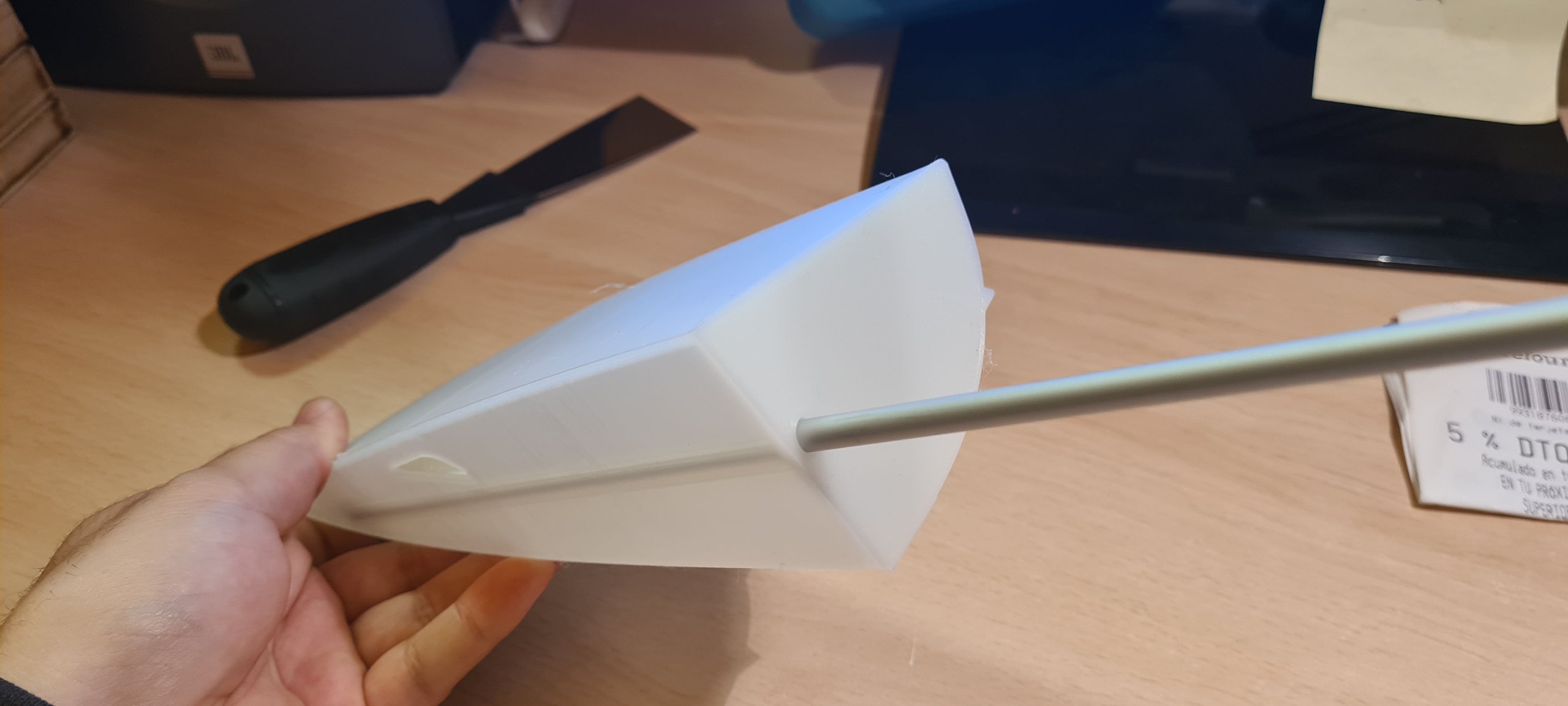

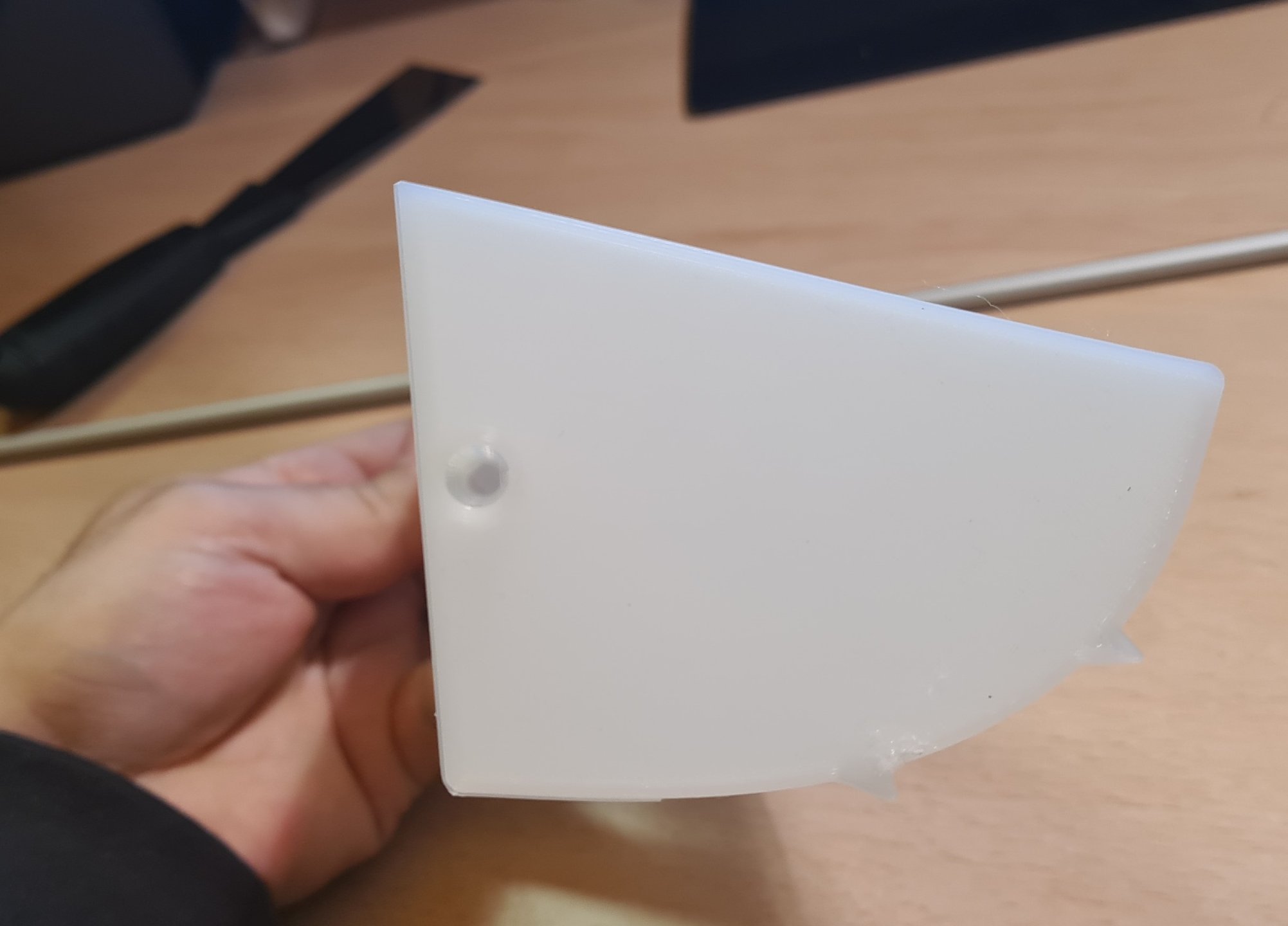

Ya he impreso de nuevo la pieza que se me rompió.
Esta vez, con tal de reforzar y con algunos consejos que me habeis dado, le he puesto un refuerzo para poner en los flotadores unas barras longitudinales para que tengan un poco más de inercia.
He comprado 2 varillas.
Una de aluminio (Tubo)(Hueco) de 5.8mm - 42 g/m
Una de fibra de carbono maciza de 6mm - 39g/m
Todo el mundo usa la fibra de carbono en el modelismo pero... Mi duda es.
Entiendo que la fibra pesa un pelo menos, pero es mas resistente?
Por las pruebas que he podido hacer, la fibra de carbono se astilla y se fragmenta cuando llega a su punto máximo de elasticidad. Mientras que el aluminio se rompe el material. Siempre hablando de esfuerzos cortantes. Por que si los sometes a fuerzas provocadas por momentos, lo que pasa es que una se astilla y la otra se dobla. Pero para que se me entienda, si colocas la barra así
y intentas imaginar como si se partiría, seguramente el material acabaría con fisuras o directamente cortado.
Por lo que me da a pensar que es mejor el aluminio para este caso.
He buscado las graficas de tensión deformación publicadas encontrando esta del aluminio
No tengo claro que este grafico sea muy fiable, pues hay valores que no me cuadran mucho. A todo caso 35000psi son muchos, imagino que si alguien por el foro que entienda un poco más que yo puede que aclare un poco este tema.
A todo caso, que opináis?
Fibra de carbono? o mejor Aluminio?
Alguna otra idea?
La idea seria colocar una de estas varillas y añadirle el pegamento Nural 25

Yo pondría carbono. Difícilmente lo someterás a un esfuerzo que lo astille, es muy corto y las tensiones ligeras, para su resistencia natural; hablo desde la ignorancia, solo por sentido común y experiencias previas.
El peso también es muy importante, cada gramo cuenta, y parece que no le conviene subir más la línea de flotación.

Al final he rellenado los dos flotadores con espuma expansiva, que os comento que ha sido un bueno lio! Pues nunca había puesto este material y poooooof! cuando la he puesto, eso ha salido disparado por todos lados... la mesa ha acabado bonita.... Bueno, en fin, una vez colocado el material, ahora entiendo que los flotadores serán mas resistentes. He reforzado el que se había roto con la varilla, al final de aluminio, pues he puesto un trocito solo y solamente habían 2 gramos de diferencia, y sin embargo, al ser un "capilar" le entra mejor el pegamento por dentro y pienso que le dará mejor soporte. bueno, ya veremos si sirve.... Mientras lo iba haciendo, he pensado que modificare el diseño, pues no hace falta hacerle toda la guía tal como lo he hecho, solo que le haga 3 trozos de guía por ejemplo, inicio, medio y final ya basta. Quieras o no, la barra será la que hace la fuerza, el resto de material "sobra" = mas peso.
