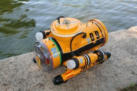

Al final debe quedar algo así.
Foto de mi compañero de otro foro, llamado JMEnriquez, del Club de RC Cordoba.

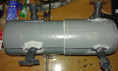

Pero ahora mismo lo que tengo es esto.
Fotos mías del ROV
Pero por desgracia, lo que no se ve es lo que más tiempo y trabajo me está llevando, que es la programación de los Arduinos de control, y de esta parte no puedo poner fotos, es un trabajo que tengo que hacer en el ordenador, investigando en Internet.
Fotos mías del ROV

- Foto de JMEnriquez, del RC Cordoba
- 4k6trd.jpg (30.74 KiB) Visto 18016 veces
- Foto de mi casco, en la actualidad
- 08.jpg (38.36 KiB) Visto 18016 veces

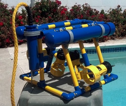

El ROV, lo estoy manejando con un sistema distinto al que estamos acostumbrados en el RC, al ser un ROV preparado para sumergirse a 100 metros de profundidad, no lo puedo controlar por radiofrecuencia, puesto que las ondas de radiofrecuencia, experimentan una serie de problemas al cambiar de medio (aire/agua) que no se pueden solucionar fácilmente, reflexión, refracción, y perdidas. Por lo que yo estoy utilizando la transmisión por cable, entre el puesto de control, y el vehículo.
Foto del SEA PERCH
En el puesto de control, tengo un Arduino Mega 2560, al que tengo conectado un mando de PS2, (Play Station 2), y algunos LED, para que me indiquen que estoy pulsando los distintos botones del mando, de momento el Arduino, esta pinchado al ordenador, para poder controlarlo, pero la intención es ponerle una pantalla táctil Nextion de 5 pulgadas HMI, que me muestre todos los datos de los sensores del ROV.
Alguno se preguntara, ¿Por qué?, he elegido este sistema, por dos motivos.
El primero porque en el mando tengo 3 bloques de 4 botones cada uno, por lo tanto 12 botones, mas 2 joystick, con 2 ejes y un botón al presionarlos, lo que me hacen un total de 16 canales de una emisora normal de RC.
El segundo, y principal, es porque realmente no puedo utilizar una emisora de RC, por lo que ya os he comentado de los problemas de las ondas radioeléctricas, al cambiar de medio (aire/agua).
Un saludo a todos.

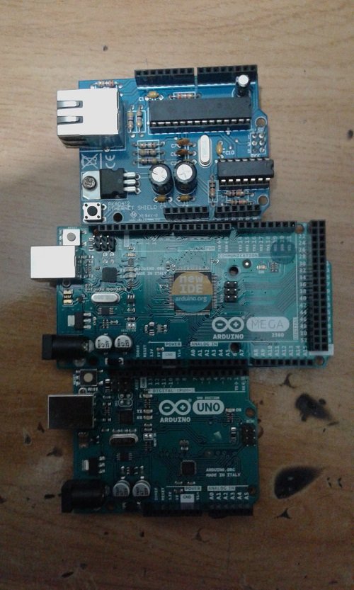

Os presento a los protagonistas de este proceso, un Arduino Mega 2560, un mando de PS2, una pantalla Nextion de 5”, y en su momento ya os explicare para que necesitaré un ordenador portátil.
Foto del Arduino Mega 2560 Foto del Mando PS2 Foto de la Nextion La idea es la siguiente, con el mando de la PS2, muevo el ROV, y controlo todas las funciones que quiero que haga, como si fuese una emisora de RC de 16 canales, (de momento me sobran botones, pero ya que están en su momento les iré encontrando su utilidad particular), con el joystick o palo derecho, controlo el avance o retroceso, y la dirección, como si fuese un coche de RC, hacia adelante, hacia a tras, hacia la derecha o hacia la izquierda.

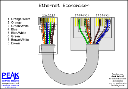

¿Cómo se produce la comunicación entre los Arduinos, si no puedo utilizar una emisora de RC?
Pues de la única manera que me queda, por un cable, mejor dicho, por una manguera de cables.

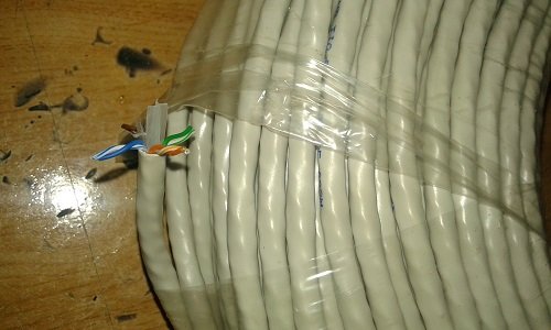

Para la comunicación estoy utilizando de momento encima de la mesa, 3 cables de puente del tipo dupont, que es el que se utiliza en las placas de prueba sin soldadura de Arduino.
Pero la conexión final será con un cable CAT6, que es el cable que se utiliza en las instalaciones de las comunicaciones de internet, para conectar por ejemplo el router con el ordenador, o para llevar las señales del router a otra habitación.
En este cable tengo que hacer un injerto, y dividir los pares de cables en 2 grupos, un grupo para la comunicación entre Arduinos, para la que solo me hacen falta 3 cables, uno para emitir, uno para recibir, y otro para conectar las masas, o negativos de los dos Arduinos, y el resto de cables los utilizare para que la Raspberry, me mande las imágenes al ordenador.
Foto de la división de los cables

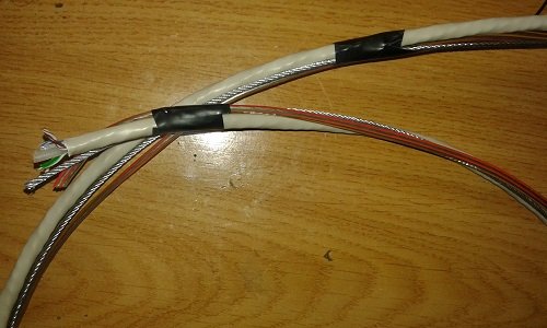

A demás de esto, me he fabricado una manguera, en la que he unido, el cable CAT6, un par de cables, de los utilizados en electrónica, y un cable de acero.
Y os preguntareis, ¿para qué quiere ese invento con tanto cable?, pues muy sencillo, el cable CAT6, porque es imprescindible para la comunicación entre los dispositivos, el cable de corriente, en previsión de una posible ampliación y tener que conectar la alimentación a través de una fuente externa, y el cable de acero, porque en caso de emergencia, prefiero tirar del cable de acero, que de los otros cables, que en definitiva son de plástico y se pueden romper.

- Esto es algo parecido a lo que os decía, del cable de Internet
- division cable ethernet.gif (18.15 KiB) Visto 17986 veces
- Este es el cable de apoyo a la alimentación
- 3.jpg (74.71 KiB) Visto 17983 veces
- Este es el cable de Internet
- 5.jpg (35.51 KiB) Visto 17983 veces
- Características del cable de Internet
- 6 reducida.jpg (45.46 KiB) Visto 17983 veces

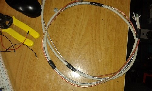

- Todo junto
- 10.jpg (37.5 KiB) Visto 17983 veces

Vamos con el programa del “Esclavo”, por ejemplo, desde la línea /* 1, hasta la línea 119 */, que es donde explico el funcionamiento del programa, las fechas de los cambios producidos hasta ahora, donde están conectados los distintos pines del mando, y de donde he sacado el programa original, que ya no se parece en nada al mío.
Después incluyo un montón de librerías para que el Arduino pueda trabajar con los sensores
Posteriormente genero todos los parámetros que se utilizan en el programa, genero las variables de los sensores, genero la recepción de datos de los botones del mando, y genero también la estructura de datos a enviar y a recibir de un Arduino al otro, que es diferente a la del programa anterior.
Comienza el void setup, iniciando las comunicaciones que me hacen falta con los sensores, establezco algunos pines de salida, y lo más importante
Genero e inicio los 2 puertos serie que hice en el otro programa
Uno para la comunicación con el ordenador
Serial.begin(9600);
Y otro puerto para que se comuniquen los dos Arduinos
Serial1.begin (9600);
Con dos órdenes muy parecidas pero no son iguales, tenéis que tener mucho cuidado con estos detalles, porque os va a pasar más de una vez, dos líneas que se parecen mucho, pero que significan cosas distintas.
Vamos con el void loop()
Se generan todos los bloques de trabajo de los distintos sensores con la orden
Loop_ESC()
Y se reciben los estados de los botones del mando
PSB_PAD_UPstate = (rxdata.PSB_PAD_UPstate); // Recibe lectura del botón Izquierda arriba al Esclavo ***
Y se establece que hacer si se recibe el dato de cambio de estado del botón correspondiente con la orden para cada botón
if (rxdata.PSB_PAD_UPstate > 0)
// Si presionamos el botón izquierda arriba
digitalWrite(yelLEDpin, HIGH);
// Enciende el Led Amarillo
digitalWrite(HeadLts, rxdata.LEDHdlts);
// Enciende los focos
else if (rxdata.PSB_PAD_DOWNstate > 0)
// Si presionamos el botón izquierda abajo
Y así con todos los botones del mando
Espérate 2 segundos antes de continuar con el programa, línea 460.
Y a partir de aquí, línea 468, ve haciendo cosas con los sensores y manda los datos de cada sensor al Arduino “Maestro”, y ve mandando los datos al PC, y ordenaditos, para que yo controle el funcionamiento del programa
Al final línea 711, manda todos los cambios de los datos de los sensores al Arduino “Maestro”, y vuelve a empezar con el void loop.
LOS CÓDIGOS NO FUNCIONAN CORRECTAMENTE TODAVÍA.
Van haciendo cosas, pero todavía no van todo lo finos que deberían, y dan muchos fallos, sobre todo el mando de la PS2, los códigos están en pleno proceso de depuración.
Serial.begin(9600);
Loop_ESC()
