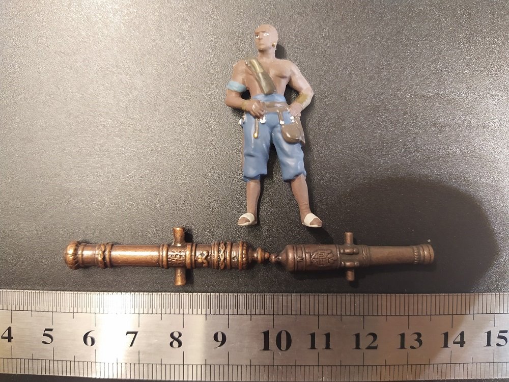

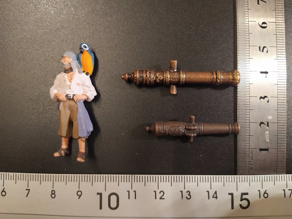

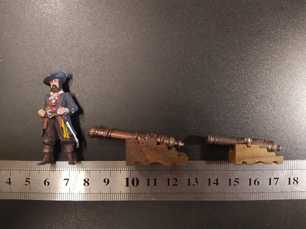

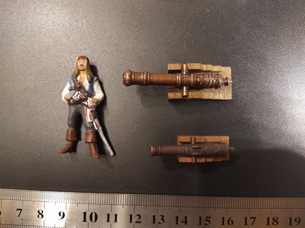

Hola, Xiabre:
Te pongo unas imágenes de los dos tipos de cañones que he encontrado en los fascículos de Salvat. Miden unos 3,6 y 4,6 cm respectivamente. Teniendo en cuenta que son escala 1/48, pasándolos a 1/72 deberían ser de, más o menos, 2,4 y 3,0 cm.
Mirando lo que pone Jose Félix, se correspondería con cañones de calibre 6 y de calibre 8-12, pero bueno, en el mundo de las maquetas, esto de la fiabilidad, ya se sabe.
