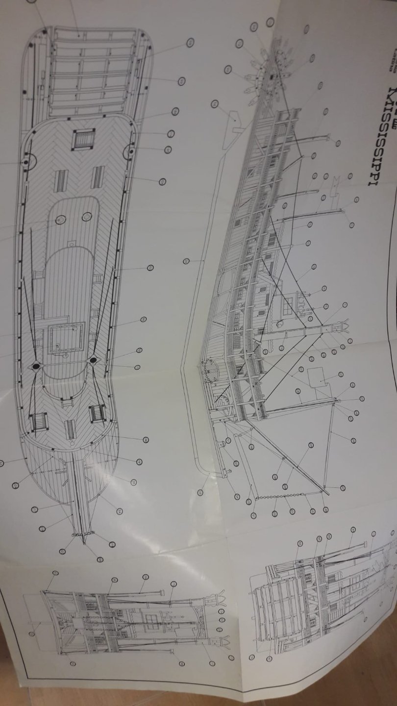

- este es el plano general.
- WhatsApp Image 2021-02-09 at 09.30.16 (1).jpeg (145.67 KiB) Visto 994 veces

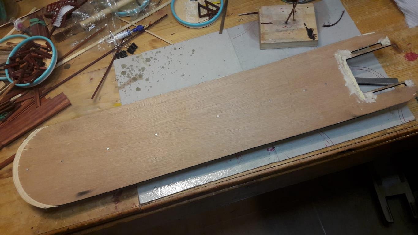

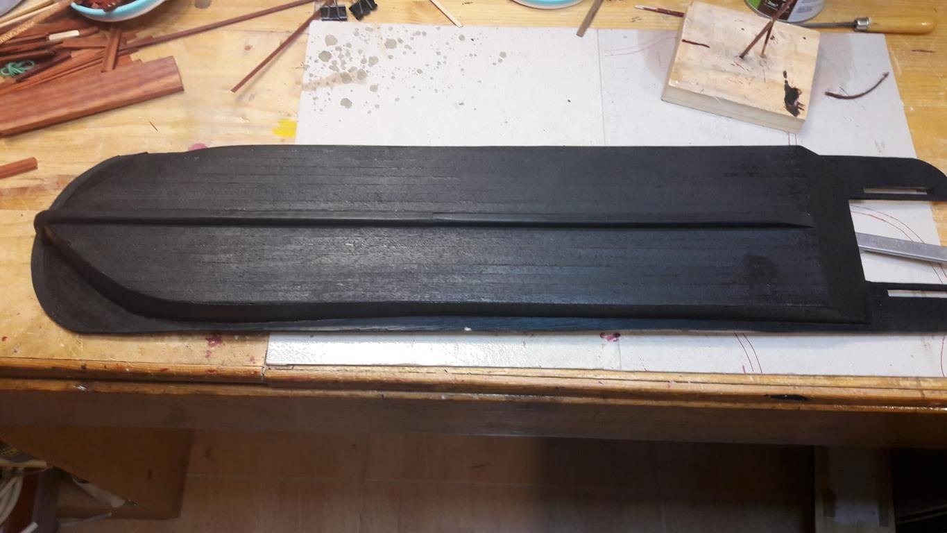

En primer lugar se construye la plataforma de acceso, o base, sobre la obra viva.
Contrachapado de 3 mm para la plataforma y diverso material para el cajón de la obra viva que he forrado con tablillas de sapeli, de las cuales tengo miles, y que una vez acabado lo he pintado de negro. Como todo barco lleva una quilla recta con un "tajamar" o roda que muere debajo de la plataforma. El pintarlo de negro me ha parecido lo mas conveniente pues de esta forma destaca del resto del modelo.
