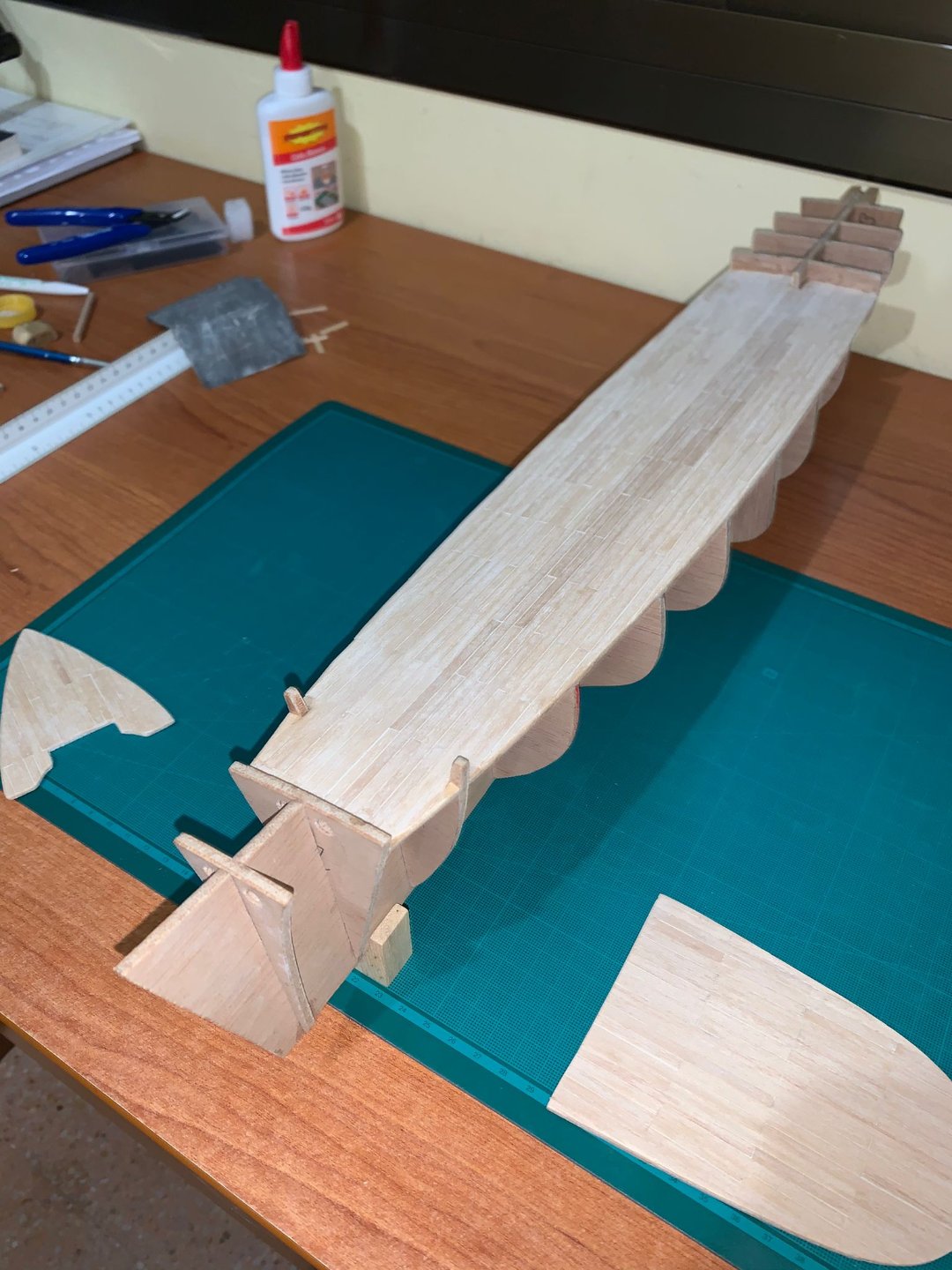

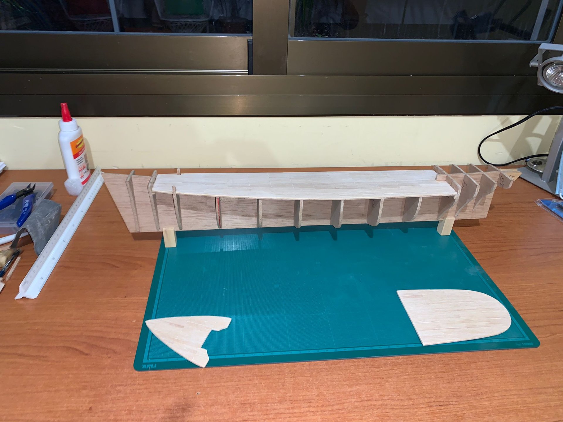

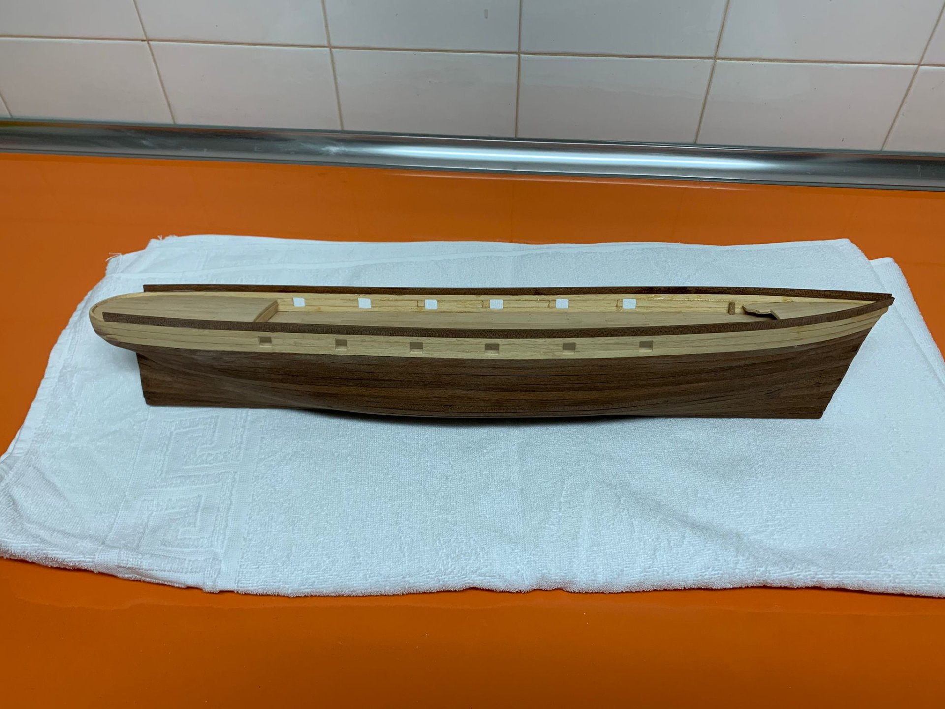

Hola de nuevo, ya os comenté que quería iniciarme en esto del modelismo naval (anteriormente realicé varias maquetas de cartón) y estaba buscando un kit adecuado para comenzar.
Pues resulta que ayer me regalaron el kit para montar el Cutty Sark de constructo. Al parecer es un kit antiguo de segunda mano pero estaba sin abrir (ya comprobé que no falta ninguna pieza y está todo en perfecto estado).
Tenía pensado comenzar con algo más sencillo pero de verlo en la mesa no me he podido resistir y he empezado a montar :lol:.
Iré compartiendo por aquí el proceso y obviamente aceptaré críticas constructivas y consejos.
Os dejo unas fotos de lo que he hecho hasta ahora.

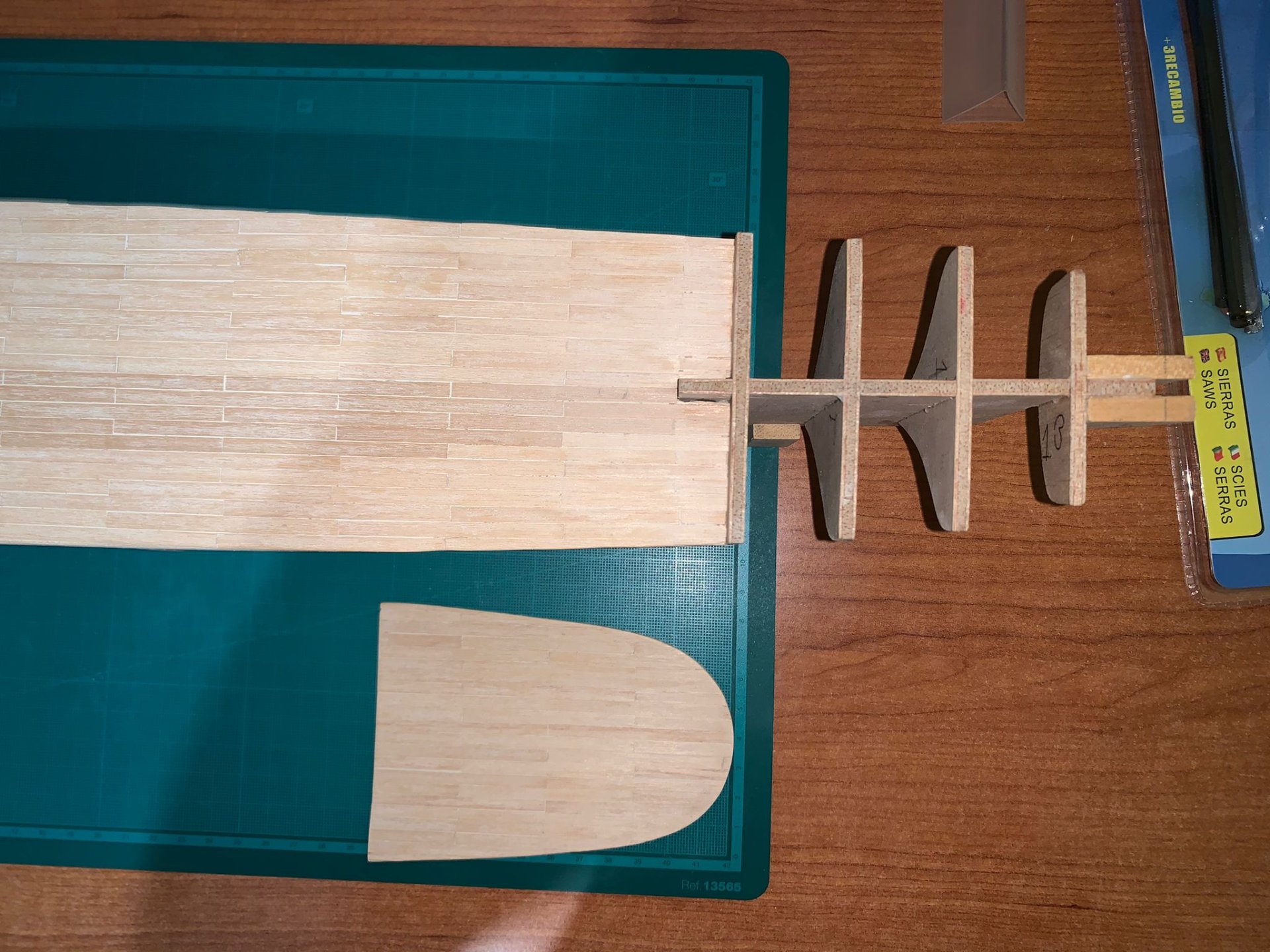

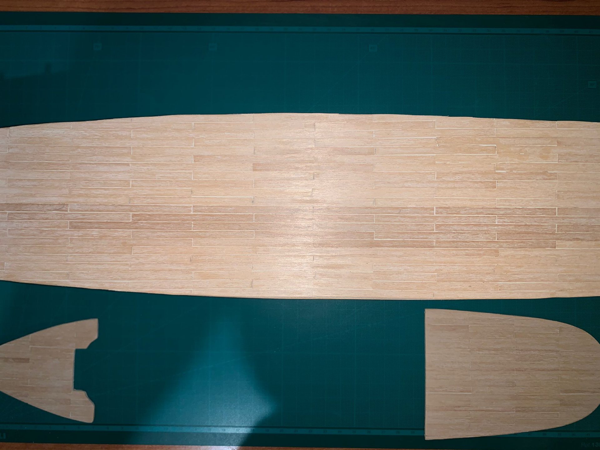

Se que hay muchos fallos (sobretodo en el forrado de la cubierta) y no está perfecto ni mucho menos, pero para ser la primera vez que lo hago estoy bastante orgulloso del resultado.
Notareis que hay una zona de la cubierta que es ligeramente más oscura que el resto, resulta que algunas tablas tienen un tono algo más oscuro que a simple vista no se aprecia. Al lijar me he dado cuenta, espero que al barnizar se disimule un poco.

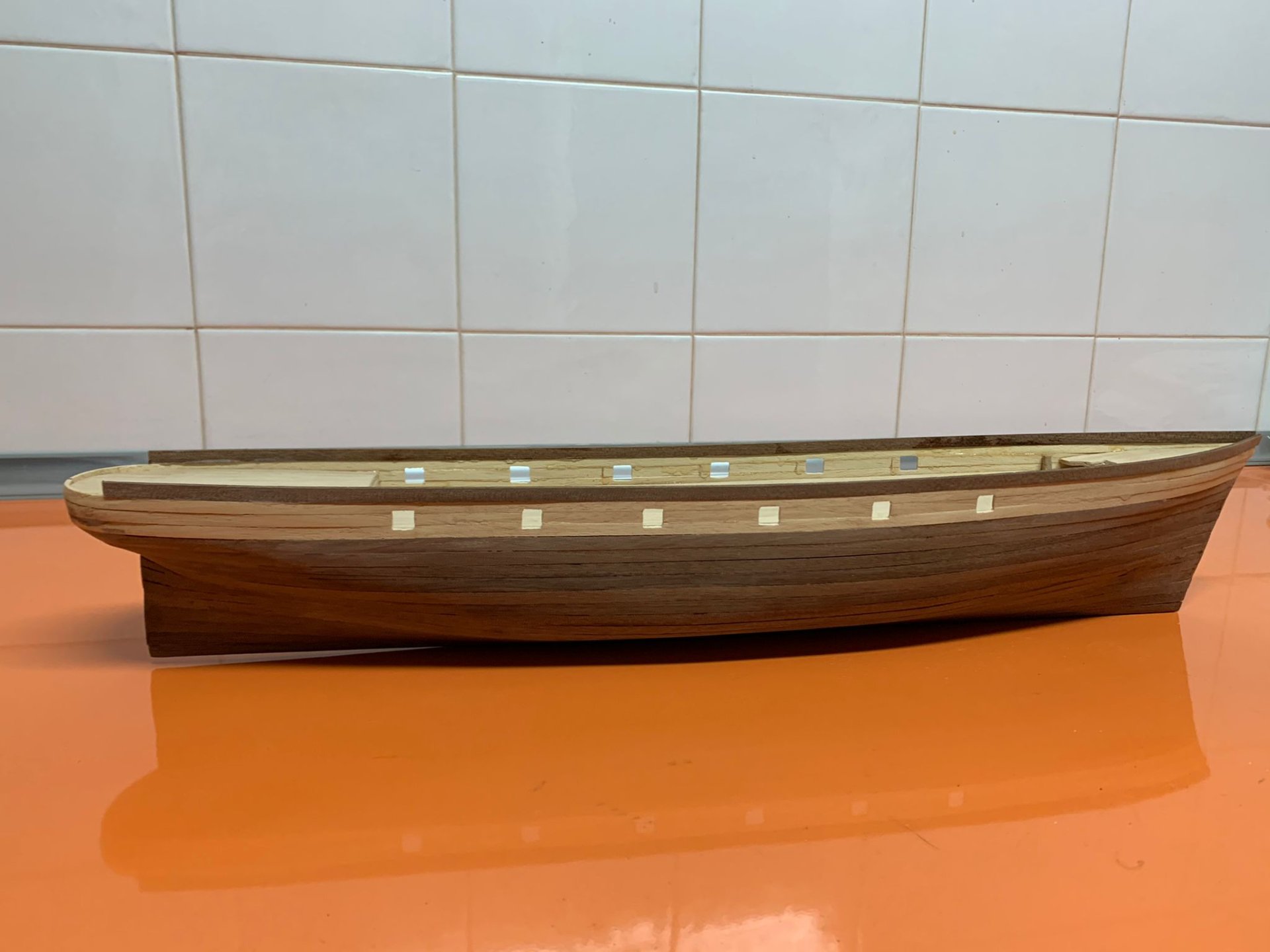

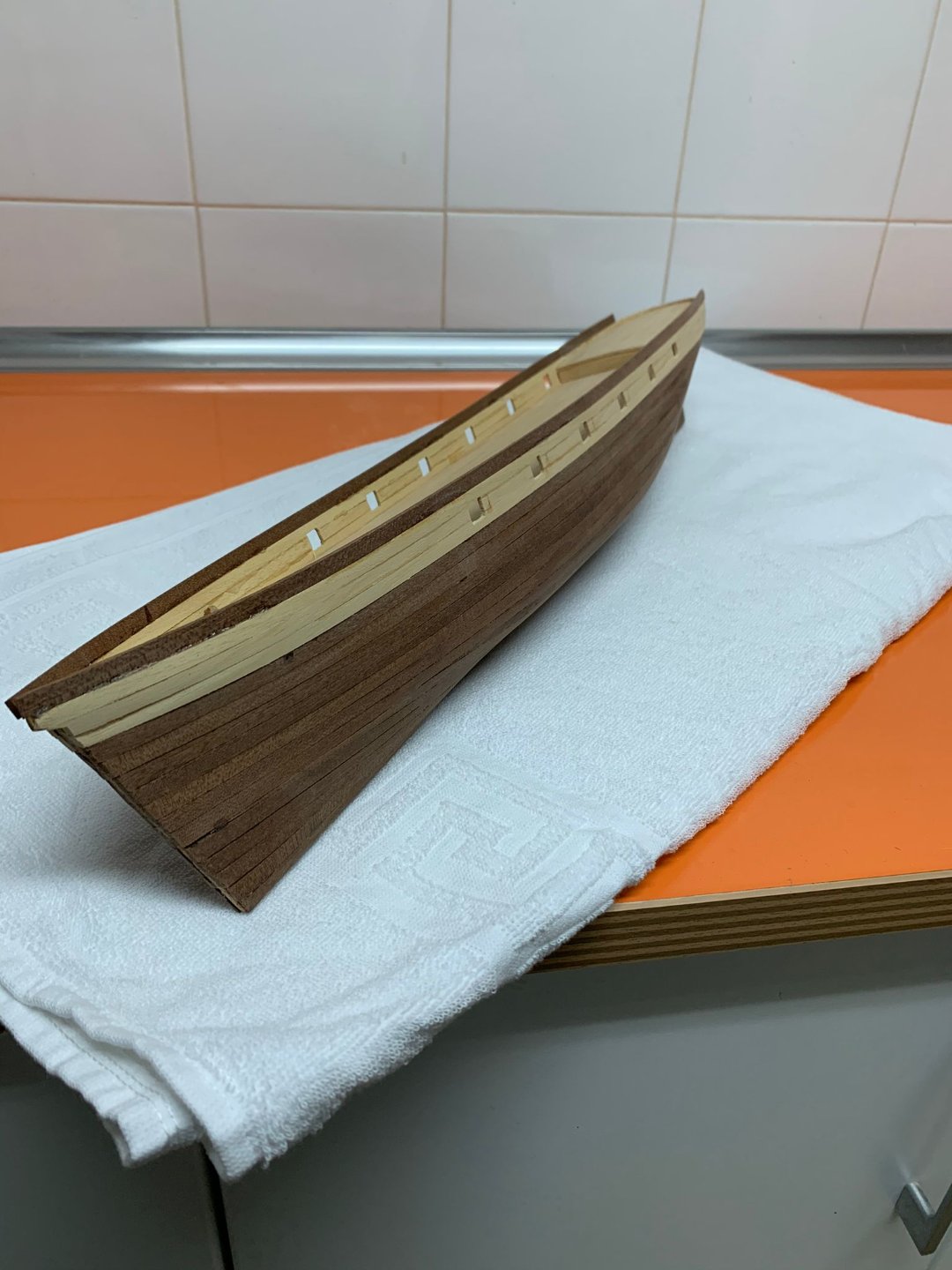

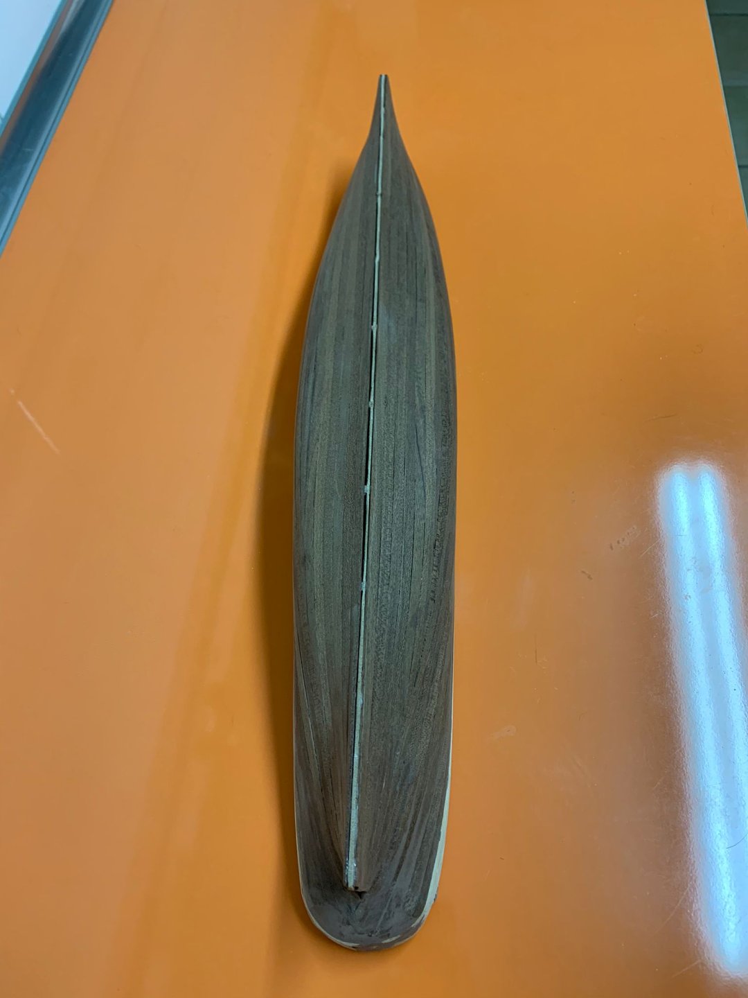

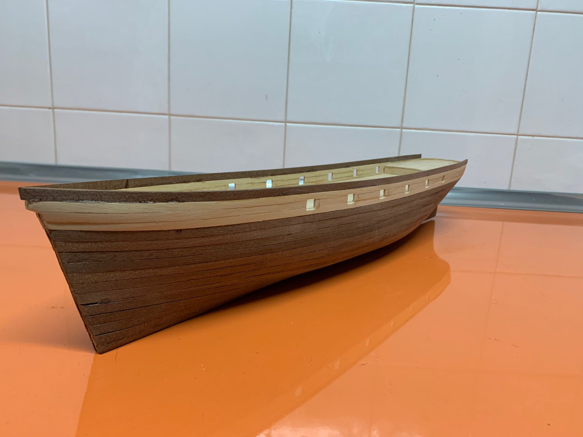

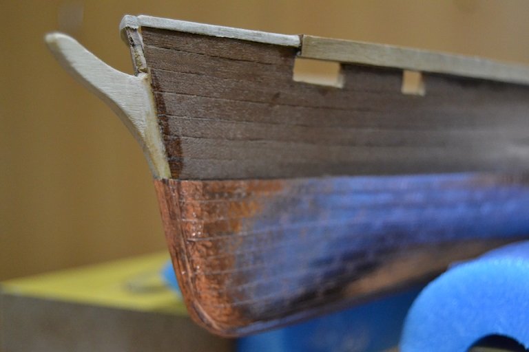

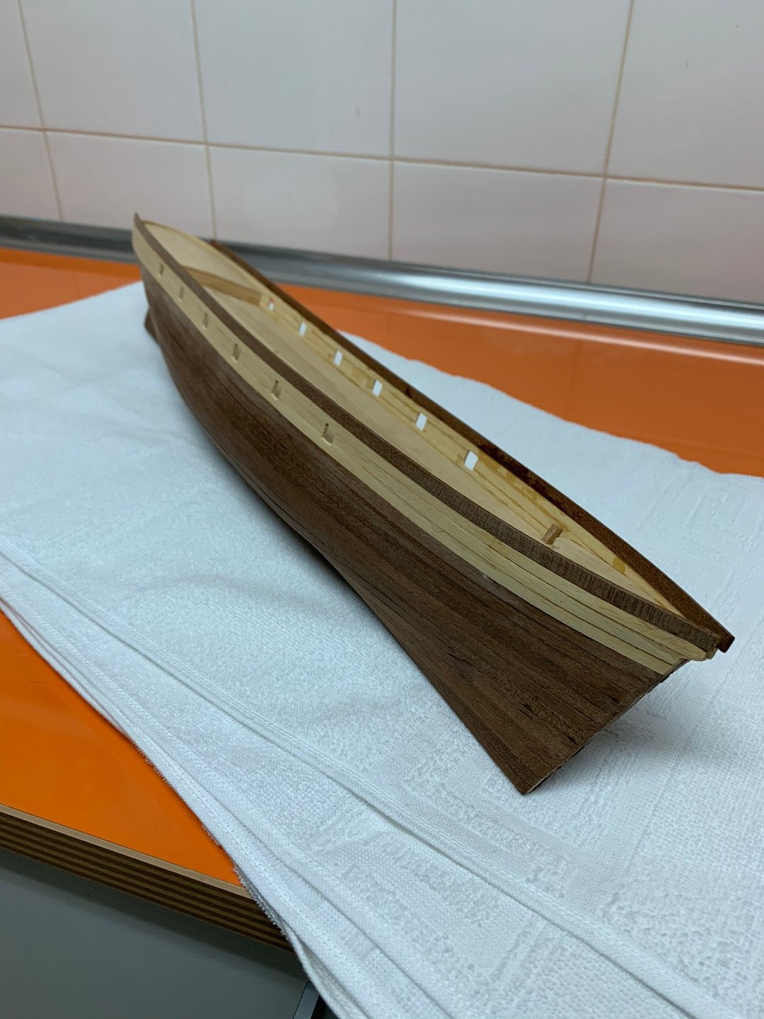

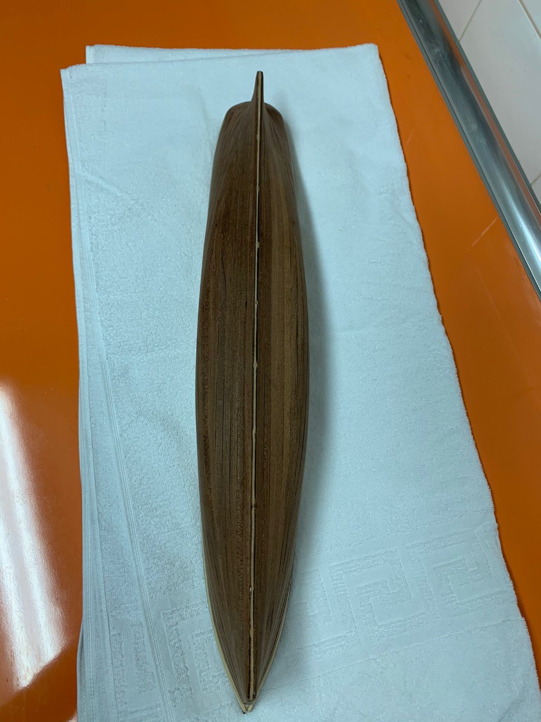

Buenas tardes, os dejo el progreso que he hecho esta semana en el Cutty. No he avanzado mucho ya que me he estado informando y leyendo en foros para hacerlo lo mejor posible.
Esta pasada semana realicé el forrado del casco (me tomó la mayor parte de la semana), al cual le tenia bastante respeto ya que no lleva doble forro. Como ya sabreis los listones de sapelly son bastante duros y cuesta doblarlos aun habiendo estado bastantes horas a remojo por lo que rompí bastantes, finalmente le pillé el truco para no partirlos y conseguí terminar el forrado del casco con un resultado mejor de lo que me esperaba.
Después continué con las amuradas e hice las troneras (como veréis en un lado medí mal y tuve que rectificar). Una vez hecho esto, lejé bastante toda la superficie exterior hasta que quedó lo mas uniforme posible. La popa me quedó algo irregular por lo que apliqué un poco de masilla y volví a lijar hasta que quedó bastante redondeado.
Este es el resultado final, la parte superior del casco (desde la linea de agua hasta la parte superior de la amurada) va pintada de negro por lo que el acabado no me preocupa mucho, la parte interior de las amuradas va en marfil y la parte inferior del casco simplemente barnizada (aun no se si en mate o satinado).
En los proximos días intentaré terminar la popa y colocaré quilla, codaste y timón y una vez hecho esto pintaré y aplicaré el barniz antes de seguir con las estructuras de la cubierta.
Dicho esto queria hacer un par de preguntas, ¿Antes de aplicar la pintura he de aplicar algun tipo de imprimación o pinto directamente? he leido que es recomendable aplicar una capa de tapaporos y despues lijar, y ¿Que tipo/marca de pintura es mas romendable?.
Un saludo y gracias de antemano.

La falsa quilla en popa está ligeramente mas levantada porque me pasé lijando, cuando coloque la quilla verdadera lo disimularé.
2021-02-15 at 18.52.46.jpeg (159.22 KiB) Visto 2977 veces

Las manchas de cola y de ciano no me preocupan porque como ya he dicho va pintado

Si antes de pintar ya aplicaría tapa poros para madera ya que además de protejer la misma el resultado es más óptimo y gastas menos pintura

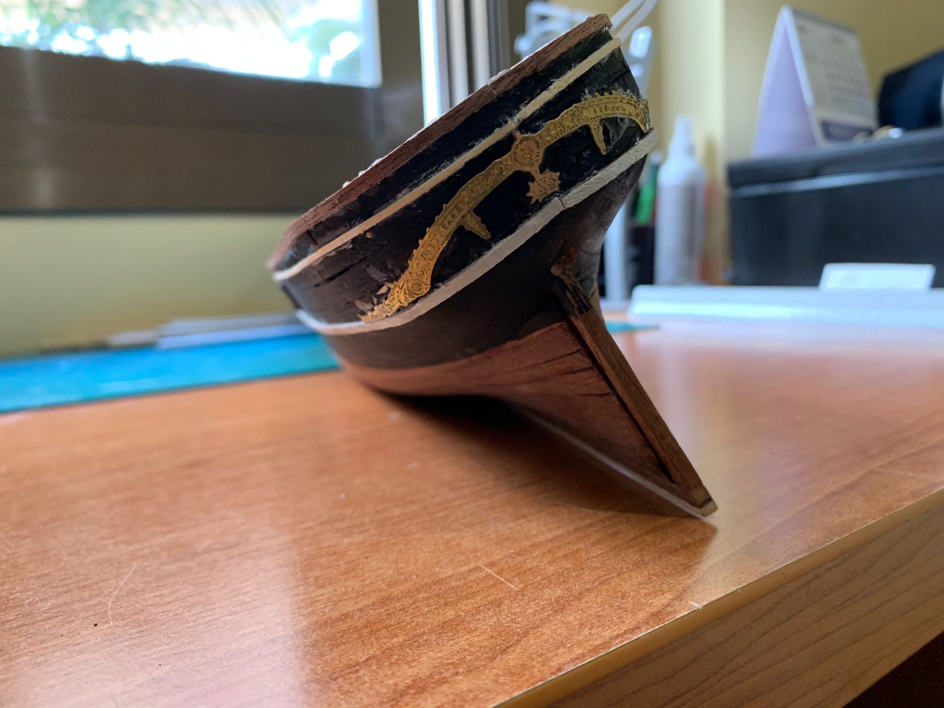

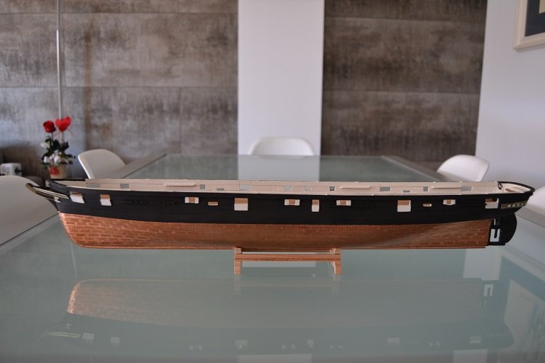

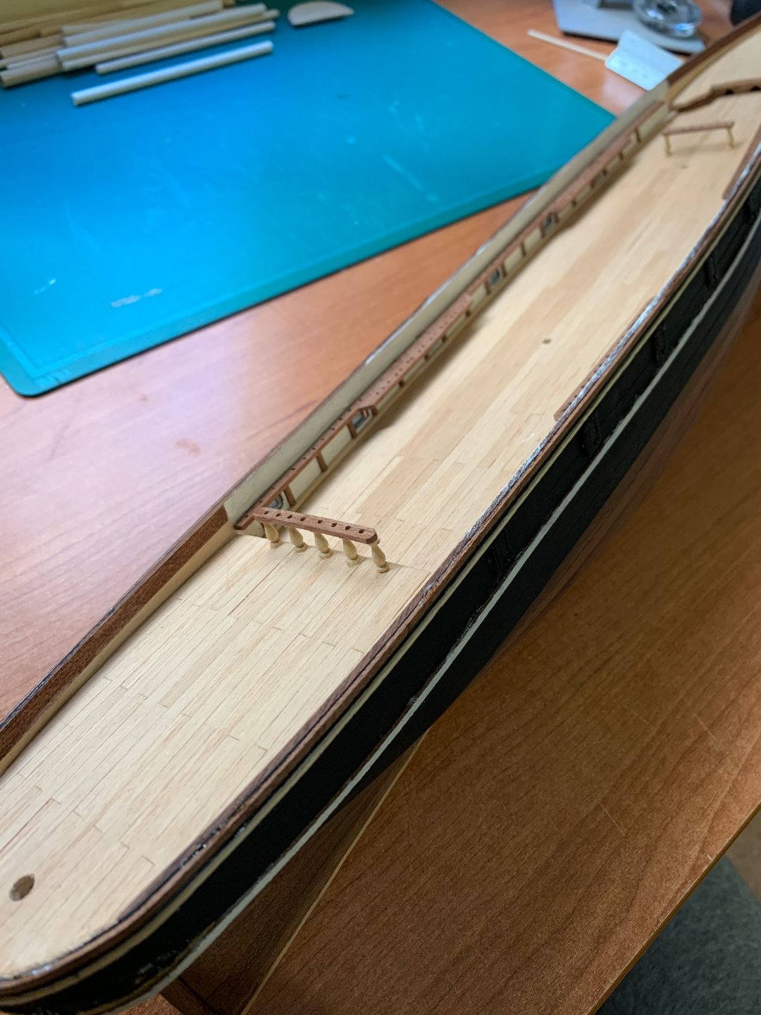

Buenas tardes, hace tiempo que no publico nada, en parte porque estos dias no he tenido mucho tiempo y en parte porque no estoy muy satisfecho del resultado tras pintar.
Desde mi ultima publicación he realizado bastantes progresos, en primer lugar tras aplicar unas capas de tapaporos siguiendo el consejo de ANCGO, lijé y pinté(me resta por pintar las amuradas en proa y popa), posteriormente coloqué los cintones, las troneras y los adornos de popa y finalmente pasé a los elementos de cubierta. Coloqué el trancanil, los barraganetes y los cabilleros de cubierta con sus respectivos agujeros ya realizados.
Esta mañana he empezado a fabricar mas tablas de cabilleros, cabinas, tambucos y demás elementos de cubierta, los cuales intentaré dejar colocados en los proximos dias.
También, como se puede apreciar en alguna foto, he cortado todos los mastiles y vergas con sus medidas correspondientes y los he lijado, dejandolos así listos para cuando llegue el turno de montarnos.
Como ya he dicho al principio tengo sentimientos encontrados con el aspecto y el progreso que tiene el modelo hasta la fecha. Por un lado se que ni de lejos me está quedando un modelo de exposición, y se que se le pueden sacar mil defectos, pero por otro estoy aprendiendo mucho y adquiriendo conocimientos para futuros proyectos.
Adornos de popa
Adornos de popa
2021-03-14 at 12.57.14 2.jpeg (279.35 KiB) Visto 2864 veces
Aqui se puede apreciar el interior de las amuradas con sus distintos elementos
2021-03-14 at 12.57.14.jpeg (213.2 KiB) Visto 2864 veces
Vista desde popa
Vista desde popa
2021-03-14 at 12.57.15.jpeg (195.17 KiB) Visto 2864 veces

Buenos días Nunsete
Tasio Gorostiola, de la tienda de modelismo de ese mismo nombre en la C/Princesa de Madrid, una vez me dijo una cosa que siempre recordaré: "Las meninas no fué el primer cuadro de Velázquez".
No te preocupes por como va a quedar, el próximo saldrá mucho mejor.

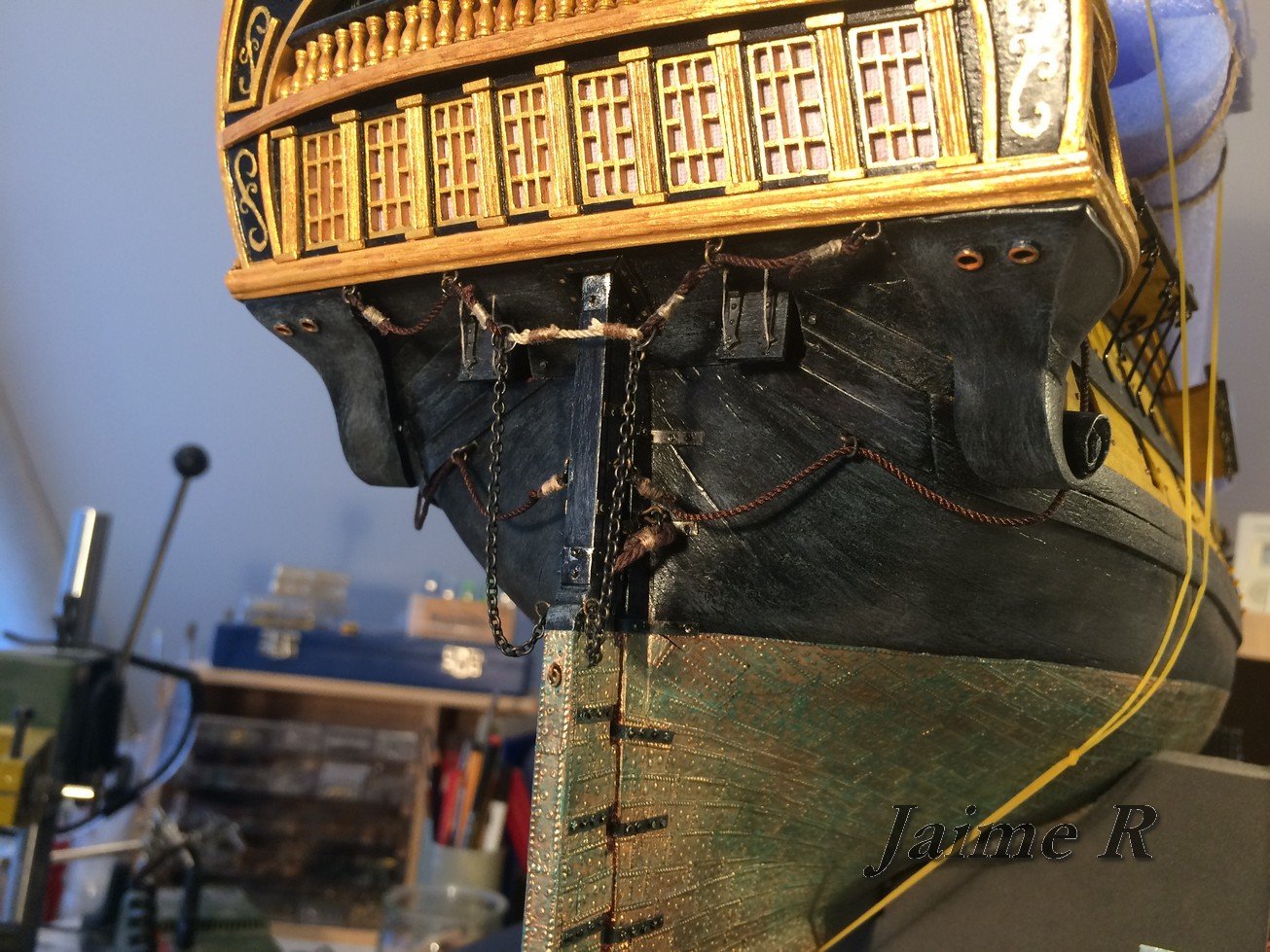

Como ya te han comentado, para cualquier tipo de terminación (salvo aceites o goma-laca) has de protejer la madera con tapaporos y luego ya pintar o barnizar. La pintura puede ser cualquier acrílica, Vallejo va muy bien y Americana es ya para nota. Con respecto al barniz, yo siempre uso satinado.
Otra terminación que le podrías dar a la obra viva es el cobreado, queda espectacular.

Muchas gracias por el comentario Tasio, lo de cubrir el casco con placas de cobre lo estuve barajando pero pfff, por lo que he visto y leido es algo muy delicado y demasiado complicado para alguien con un nivel como el mio y no me gustaria que un mal acabado estropeara el resto del trabajo. Creo que por el momento lo dejaré asi (simplemente unas capas de barniz satinado), es mi primer modelo y "no hay que pedirle peras al olmo" como suele decirse.

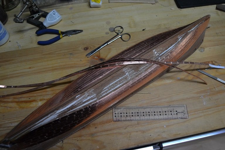

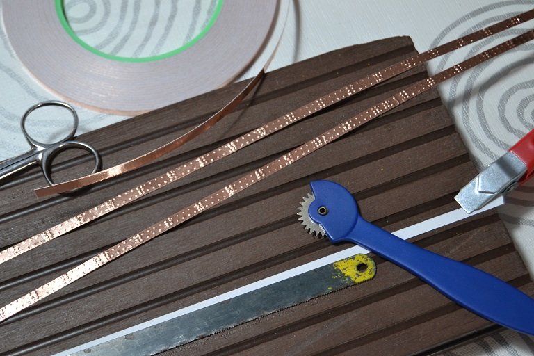

Hola! Yo lo hice con cinta de cobre y no queda mal. No es muy dificil.
libra63
Mensajes: 1064
Re: Cutty Sark 1:90 de constructo
Mensaje por libra63 »
Solo requiere un poco de paciencia

Hola libra, gracias por las fotos. Un acabado muy bonito!!. Quizá me anime a hacerlo mas adelante.
Los que he estado viendo lo hacian con placas individuales, viendolo de este medo me parece bastante menos tedioso. También vi algunos modelos en los que le dieron al cobre un aspecto envejecido, como si estuviera oxidado por el uso y me pareció bastante interesante.

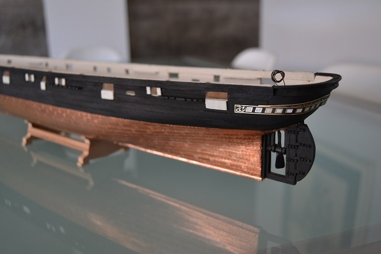

Hoola! Esta cinta de cobre también se envejece en poco tiempo, aunque en la realidad cogían un tono verdoso.

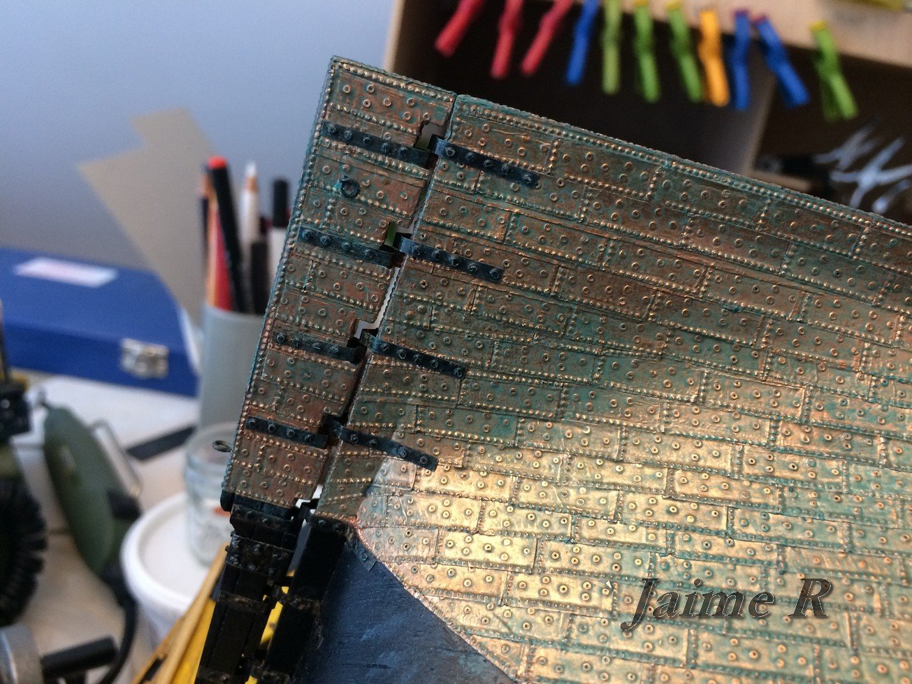

Mensaje por Bluenose »
Las tiras de cobre que venden están "barnizadas" para evitar que se oxiden, por lo que para envejecerlas tendrías que pintarlas con cuidado.
Si al final te decides a hacerlo, en mi hilo del Nepo explico todo el proceso.

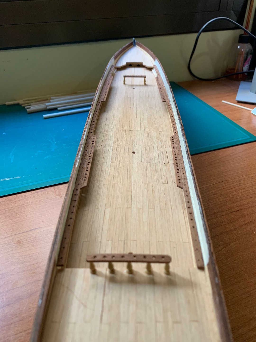

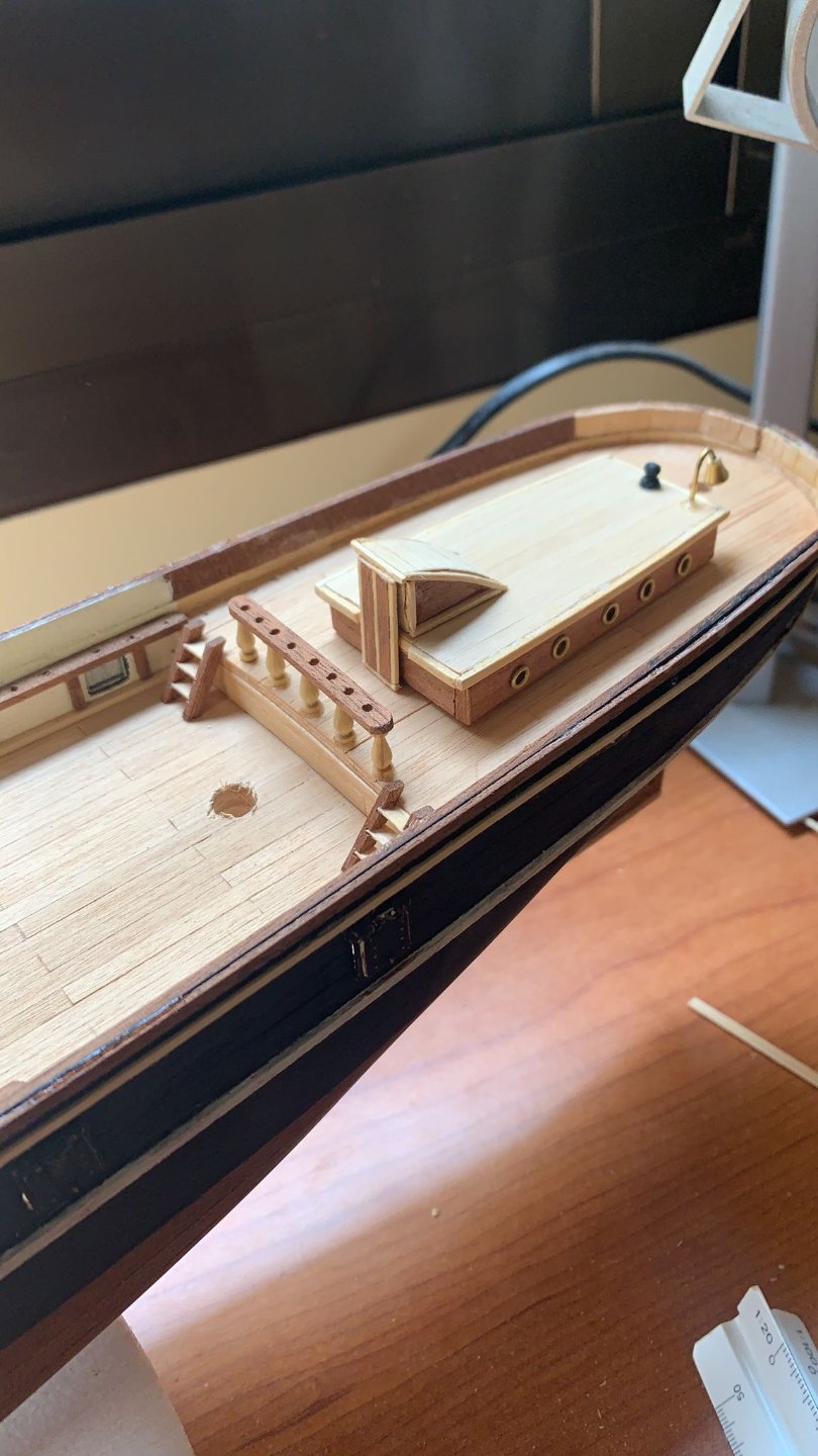

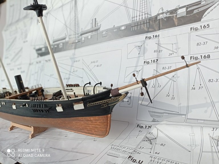

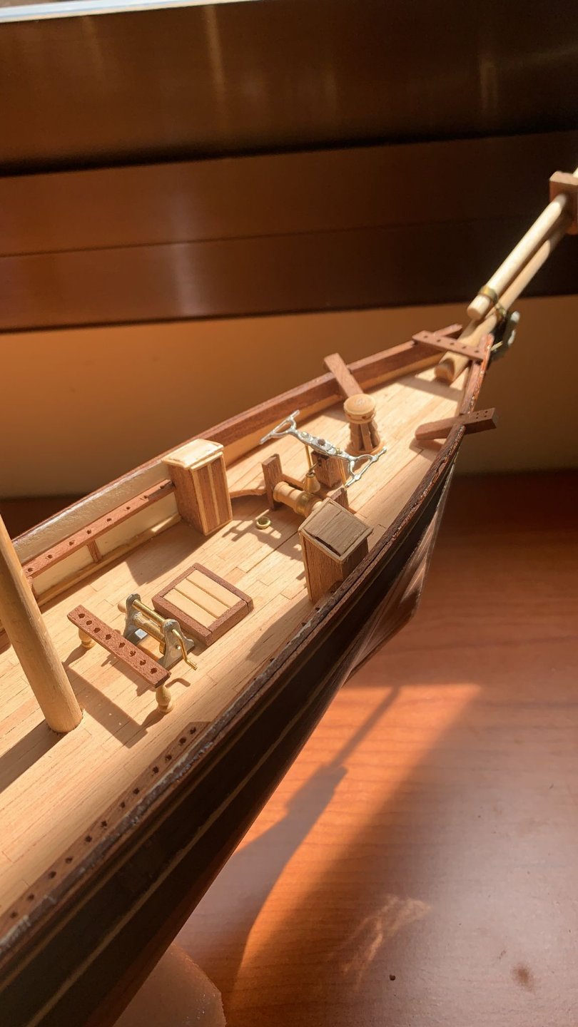

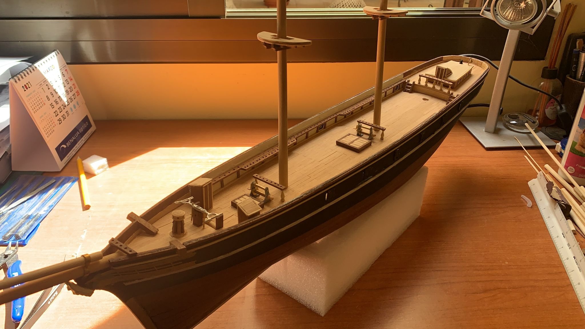

Hola de nuevo, esto poco a poco va tomando forma :D ,proseguimos con el montaje de los elementos de cubierta. Sin prisa pero sin pausa.
La falta de información y detalles en el plano hace que tenga que improvisar en algunas ocasiones y quiza el resultado no sea demasiado acertado ni el acabado de museo jeje. Aun así, en general estoy bastante contento con el aspecto que va tomando el modelo y sobre todo con lo que estoy aprendidendo.
Cabina de popa y escaleras
Cabina de popa.jpeg (158.1 KiB) Visto 2714 veces
Elementos de proa.jpeg (139.5 KiB) Visto 2714 veces
