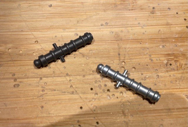

Hola de nuevo.
Ante todo pedir disculpas por si este no es el foro correspondiente para esta consulta.

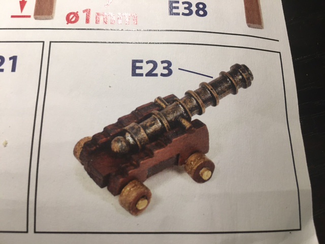

El caso es que estoy haciendo el kit de OcCre del Buccaneer y los cañones lucen así de "bonitos"...
En las instrucciones de montaje se ven de esta otra manera...
Tampoco es que me gusten demasiado, pero mejor si que están. Yo he probado a pintarlos en negro mate y darle unos toque con pincel seco en gris claro y el resultado tampoco me convence. Lo veo muy artificial...
Que leído y visto métodos como pavonar y algo también con pintura negra y grafito en polvo, pero no sé muy bien como se hace.
Que me aconsejáis?

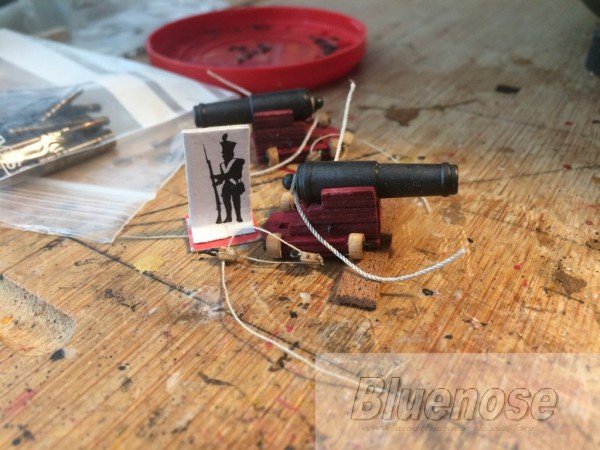

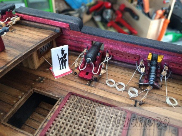

Te adjunto unas fotos para que veas como quedan. El obús es de latón y está pavonado, por contra el cañón es de metal blanco y está pintado.
Juzga tú mismo cual te gusta más.

Re: Cañones del Buccaneer
Pues muchas gracias por los consejos y sobre todo por los ejemplos. Así a bote pronto no sabría decirte cual me gusta más. Los dos te han quedado genial pero a donde se me van los ojos directamente es al color/acabado de la cubierta. Me encanta
Creo que voy a probar a pintarlos, aunque he mirado para pedir las pinturas online (porque vivo en Zürich y aquí están todas las tiendas cerradas por el dichoso corona) y aunque los botes de Vallejo solo cuestan 2,95, me piden casi 20 francos (19 € al cambio) por los portes. Un dineral
Lo dicho, un saludo y muchas gracias. Cuando lleguen las pinturas y los pueda terminar pondré unas foticos de como han quedado para que os podáis reír un rato.

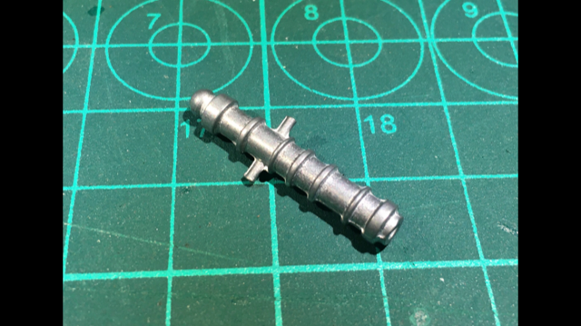

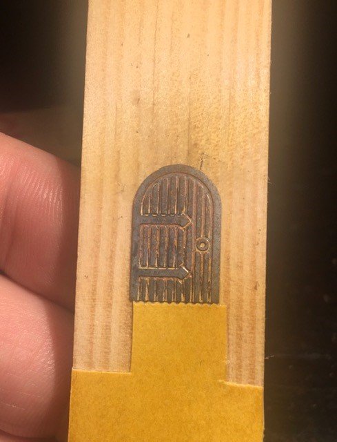

Bueno, pues con más miedo que verguerza estoy provando los diferentes métodos que me habeis aconsejado. El que más me gusta como queda es sin duda el pavonado, pero tambien me gusta mucho el del rotulador con el polvo de grafito.

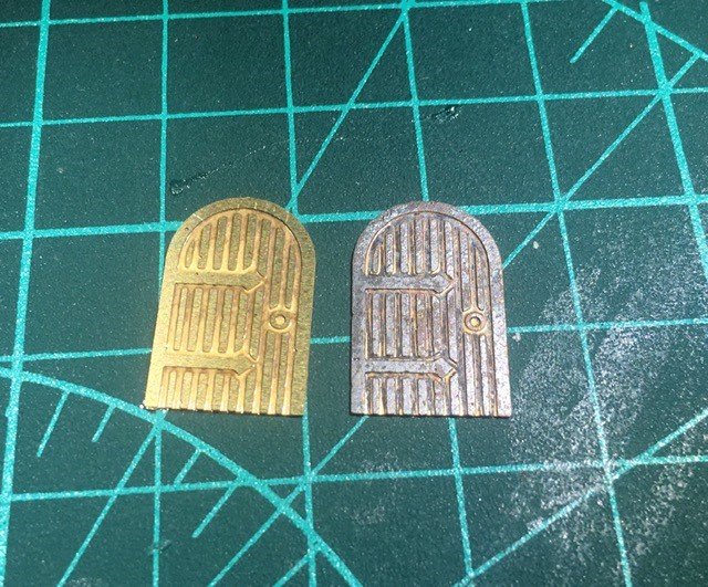

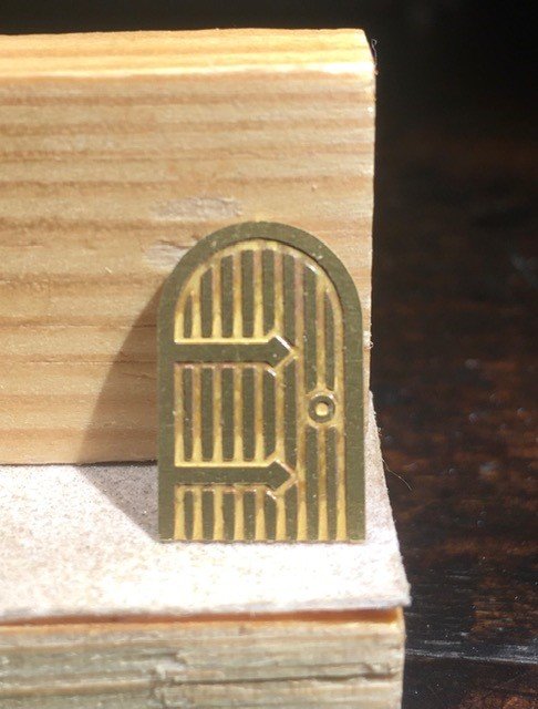

Para pavonar he querido hacer una prueba primero con unas puertas de latón (creo que es latón)
pero tras unos pocos minutos no cambiaban de especto. Casi me echo a llorar
hasta que vi que donde tenía un pequeño arañazo si que se habia puesto negro, así que pensé que a lo mejor tenían un baño de alguna sustancia que lo protegía. Lo lijé entero con una lija fina y volví a sumerger y este es el resultado.
No es que sea una maravilla pero algo mejor se ven...
Para comparar...
Los cañones, como ya me habeis explicado son de metal blanco. Si quedan así no me parece mal, sobre todo porque se pavonaran más homogéneamente, o eso espero. Pero también quiero provar lo del grafito antes de tomar una decisión. La pregunta es... El polvo lo echo con la tinta fresca o cuando haya secado? lo froto con un pincel o simplemente lo explovoreo y luego retiro el sobrante?
Muchas gracias por vuestra ayuda

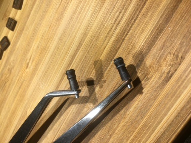

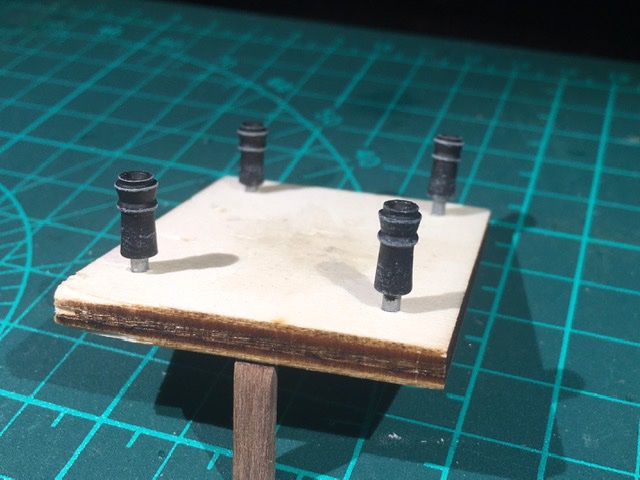

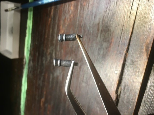

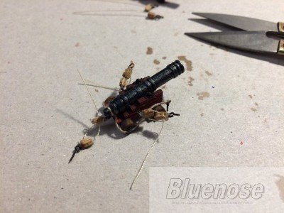

Bueno, pues mi tiempo me ha tomado porque no me decidia y mientras he ido haciendo otras cosas del barco. Al final he provado los dos metodos que me recomendasteis y la verdad que os tengo que dar las gracias. No se cual de los dos me gusta mas.
Para los falsos cañones de las troneras ciegas probe con pintura negra mate y grafito. La diferencia con respecto al primer intento solo con pintura es notable.
Bueno, las fotos me han salido de lado porque soy un cafre con esto de la tecnologia, pero se puede ver, verdad?
El caso es que para los cañones quise provar con el liquido pavonador y el resultado tambien fue mejor de lo esperado.
El modelo que estoy montando no me esta gustando nada, sobre todo por la faltal de proporciones entre los diferentes elementos, pero en fin, me lo estoy tomando como una escuela de iniciacion, asi que decidi montar los dos tipos de cañones con los dos tipos direrentes de acabados.
Una vez mas daros las gracias por tan buenos consejos. Os sigo leyendo aunque no haga mucho ruido.
