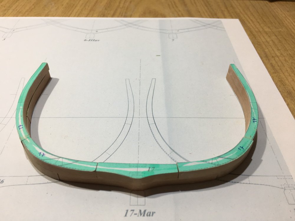

Todo tiene un principio

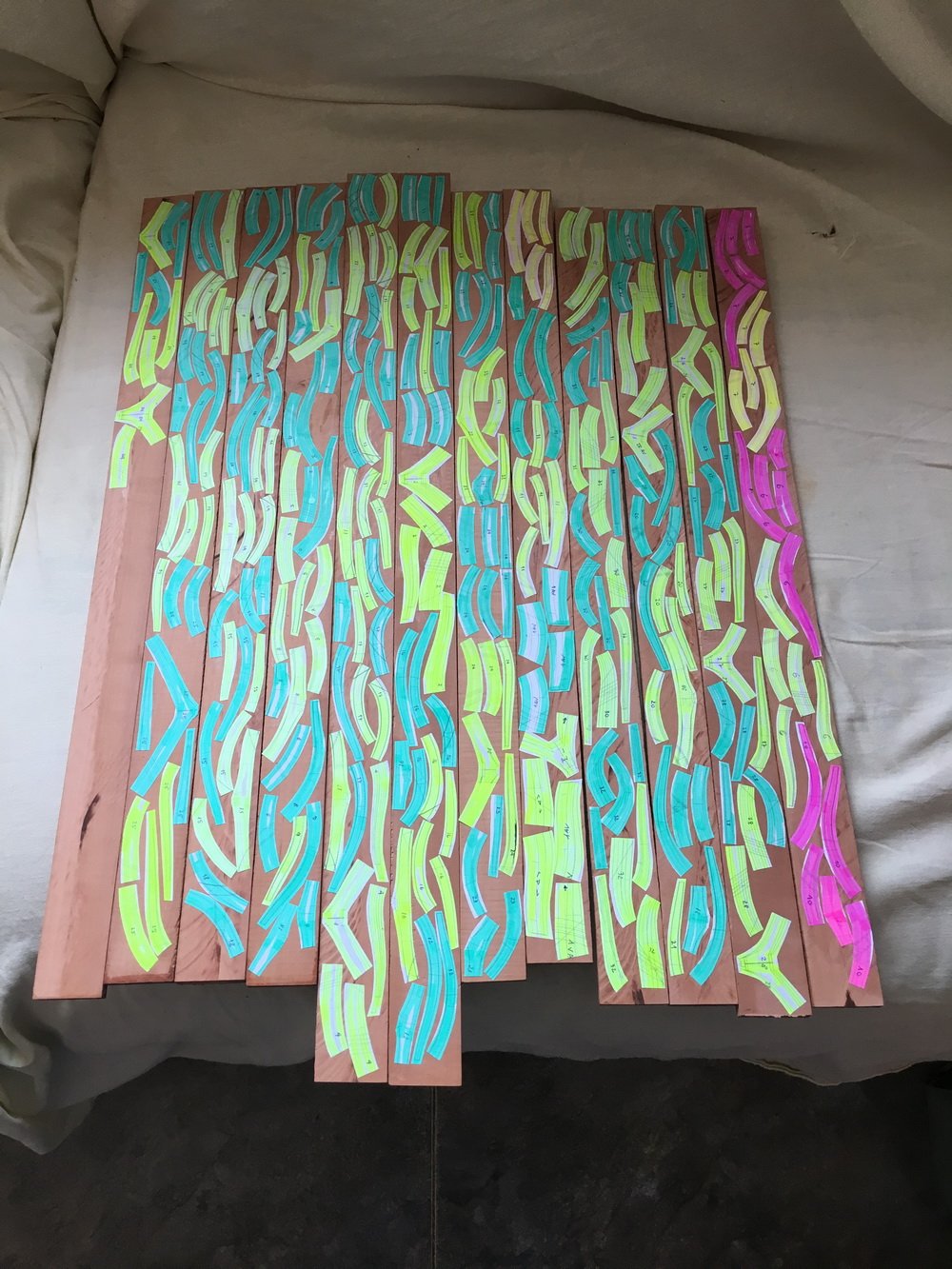

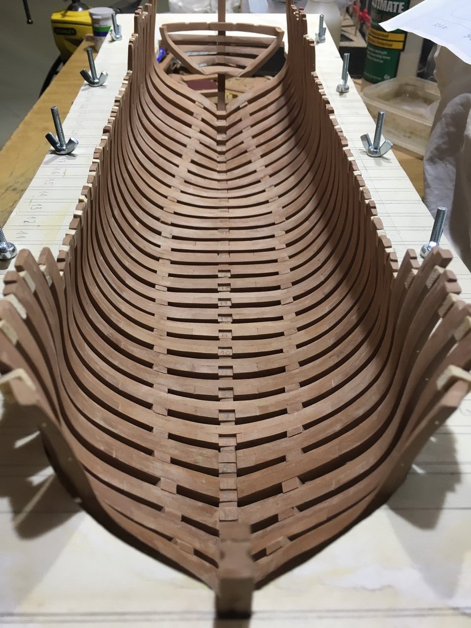

Las cuadernas
Las cuadernas

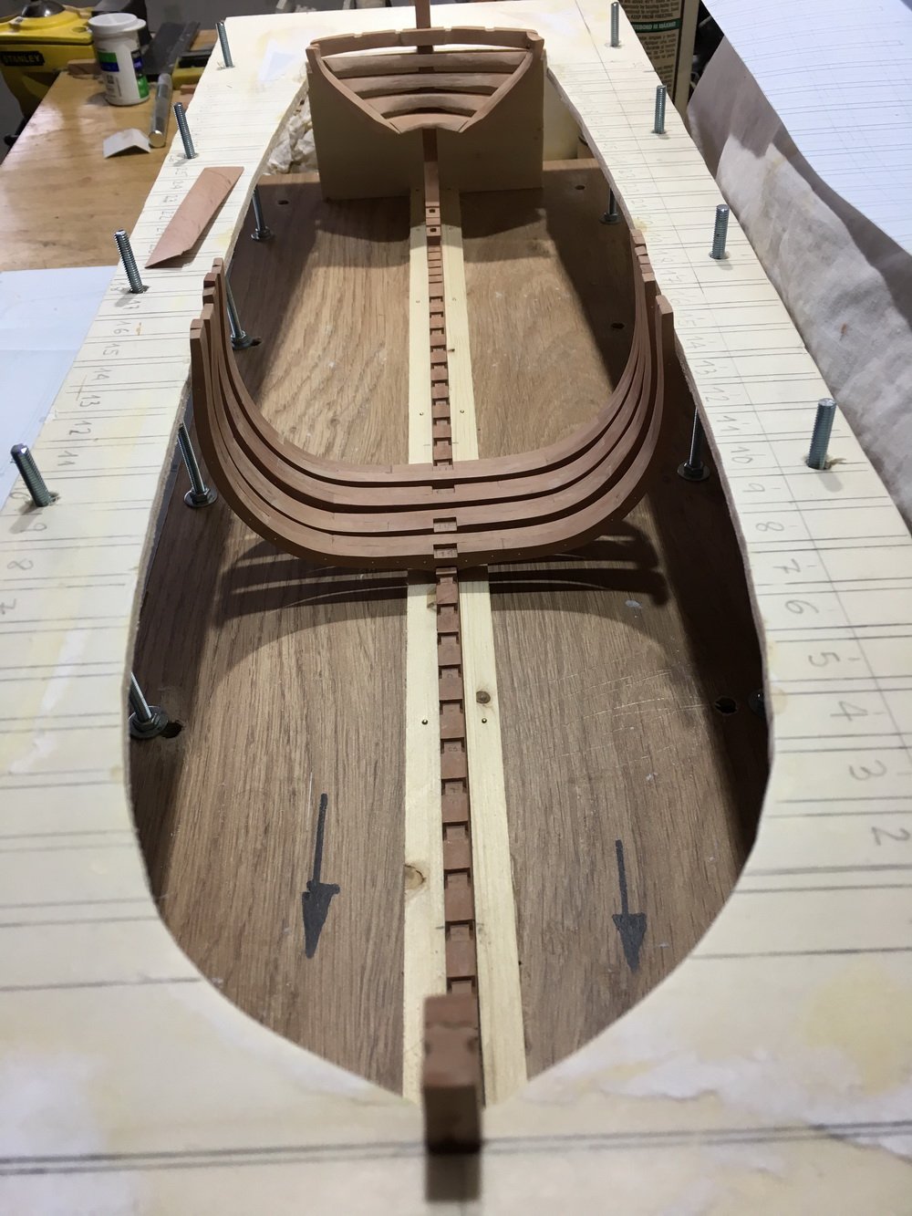

Astillero en marcha
Astillero en marcha

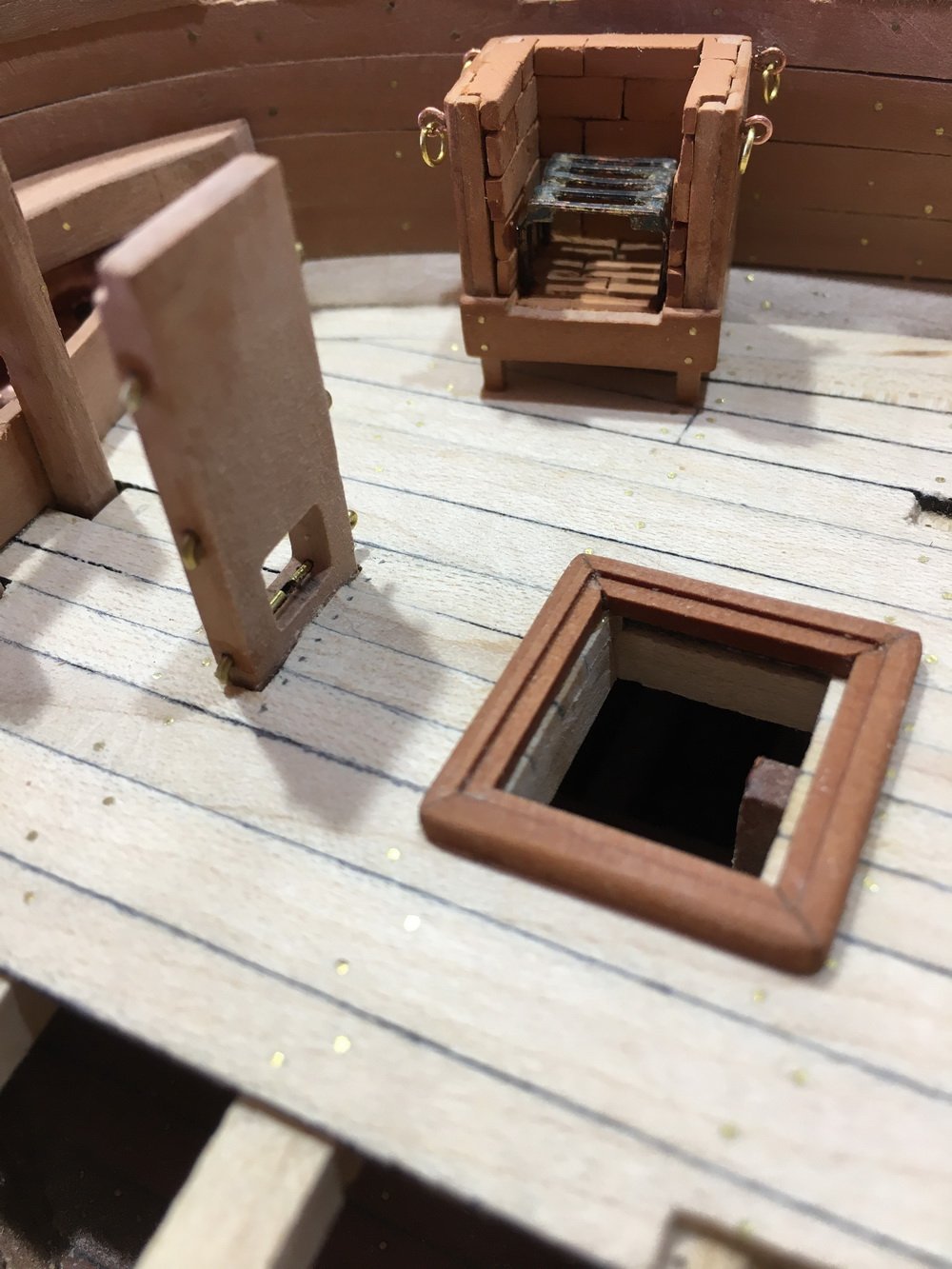

Detalle del fogón
Detalle del fogón

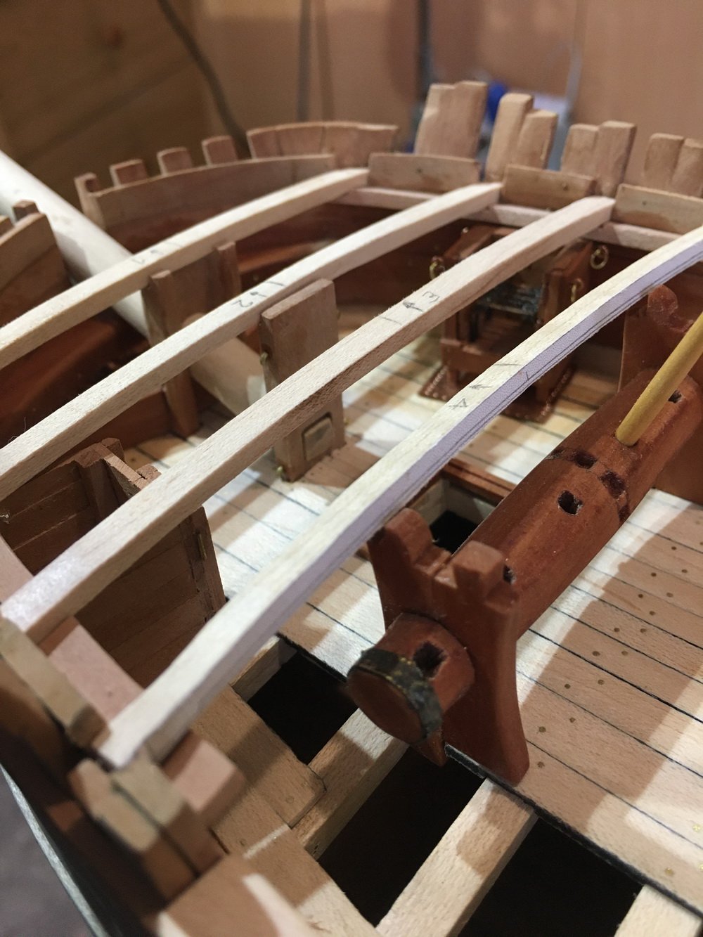

Fogón con el suelo metálico, molinete, fogonadura del baupres, éste mismo, baos del castillo de proa...

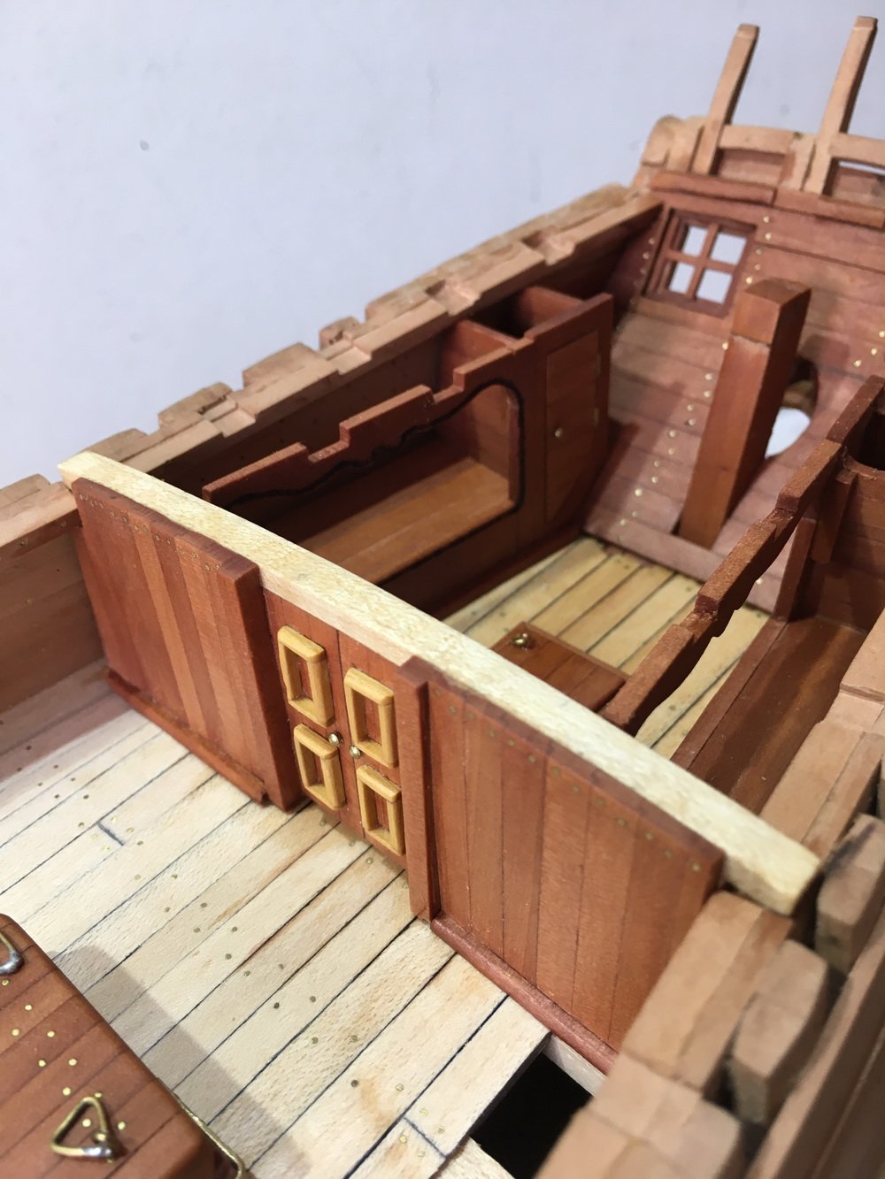

Camarote de oficiales, con sus dos camastros

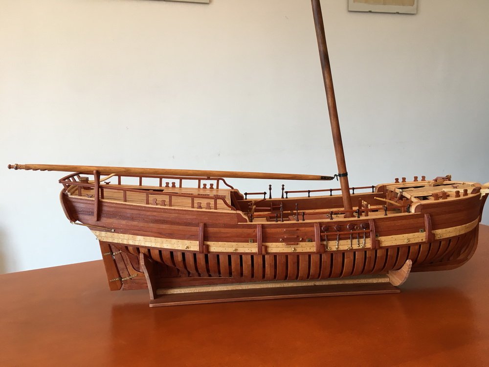

De momento he llegado hasta aquí. Nunca lo habría imaginado :)

Fántastico, enhorabuena , está perfecto.

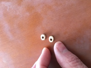

Gracias Leopoldo, como decía voy a intentar aparejarlo. Tengo las vigotas preparadas, y miraré qué hilos son los más adecuados para la jarcia, porque tengo que comprarlos, pues me queda poca cosa de los anteriores modelos.

Me he quedado "bocabadat" (asombrado) por la preciosa construcción que estas realizando. Hay mucho trabajo y pulcritud en la construcción del casco, que,finalmente, queda tan disimulado. Te estoy siguiendo con mucha atención. Enhorabuena.

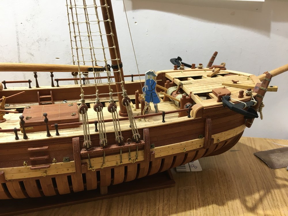

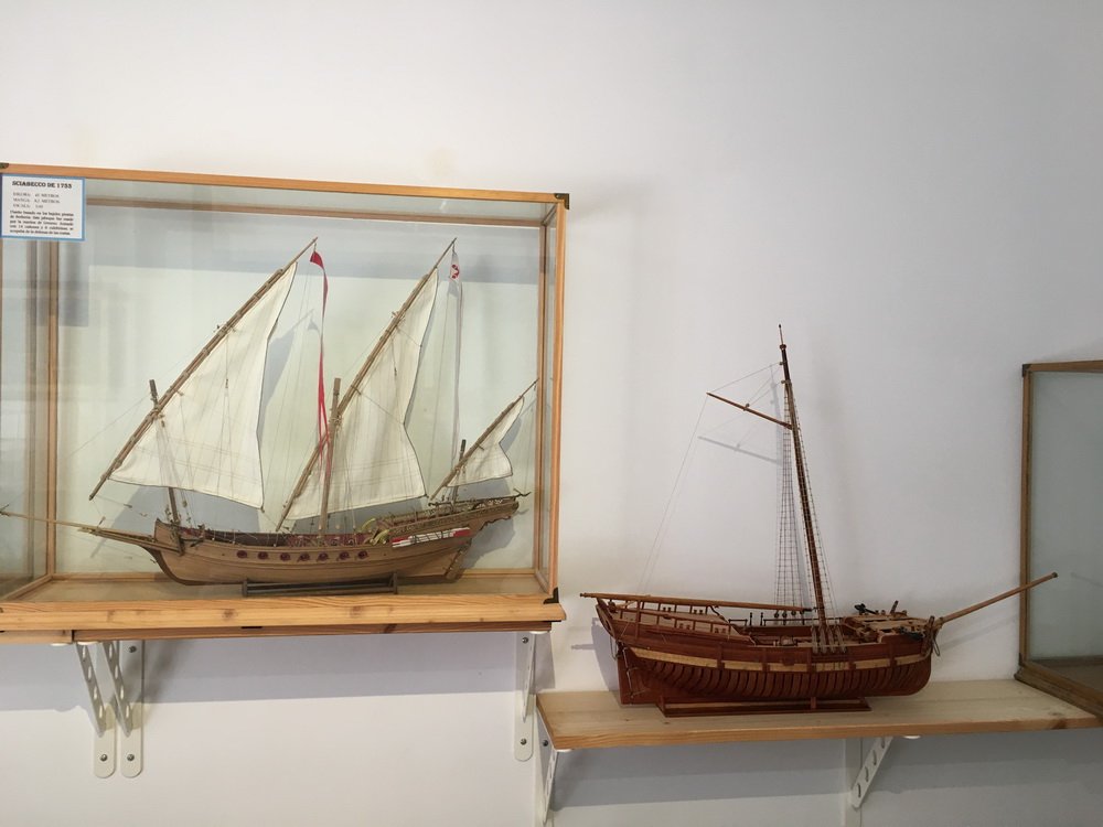

Al final fui un poco más lejos y puse algo de jarcia y las anclas, para que no esté tan desnudo. Ahí está, al lado del jabeque :)

Enhorabuena Angel te ha quedado muy bien pero chirría un poco la falta de un par de estays, si no tienes cabo dime lo que necesitas y te lo mando, pero mi máquina colcha tres cordones y el estay llevaría cuatro, con alma. Aunque como es poco se puede hacer sin máquina.

Tienes toda la razón, intentaré poner al menos el estay del mayor al baupres, tengo hilo de Amati de 1,2 mm que creo sería suficiente, aunque no creo que tenga mucho que ver con tu propuesta. Sería para mi motivo de orgullo que uno de mis modelos llevase algo preparado por ti, pero no quiero que te molestes. Un rato de estos pongo una muestra y le hago una foto, a ver qué te parece.

Hombre, un trozo de hilo no es para mucho orgullo pero gracias, no se merece.
Sí te vale el hilo de 1,2 porque a 1/36 los 52mmm que tenía se corresponden con 1,4 que un pelo más gordo.
Pero si quieres te mando de 1,4, tengo calabrote de 9 cordones y guindaleza de 3, a elegir.

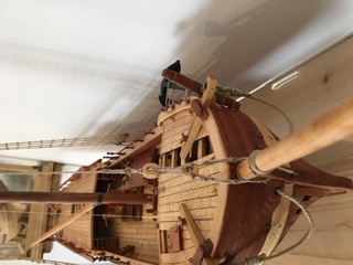

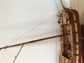

Siguiendo tus amables consejos, le he colocado un estay con la ligada y las vigotas ciegas, tal como me explicaste en aquellos dibujos.
Muchas gracias
Ángel
Pd No se porqué, las fotos salen de lado

Hola Antonio, espero que no te haya costado mucho, creo que así queda mejor.
Supongo que te habrá spreguntado, ya que estamos ¿ porqué no acabo el aparejo? Seguro que estás metido en otro modelo que te apetece más.
