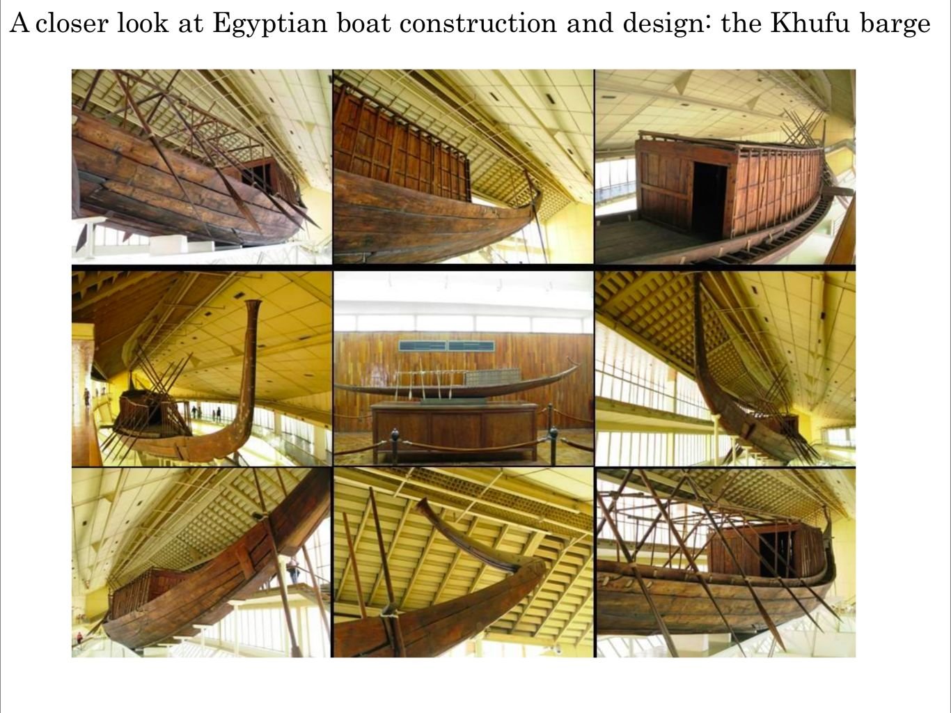

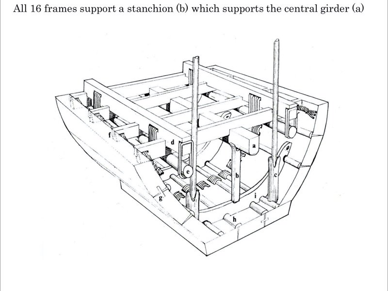

Veamos algunos otros elementos del casco ... no sin mencionar que esta información proviene de
Como mencioné anteriormente en esa época, la construcción del casco es la misma.
Sobre las cuadernas encontramos una pequeña columna que sostiene la viga central, que en conjunto con un "tensor de curvatura" hacen las veces de quilla dando la resistencia longitudinal.

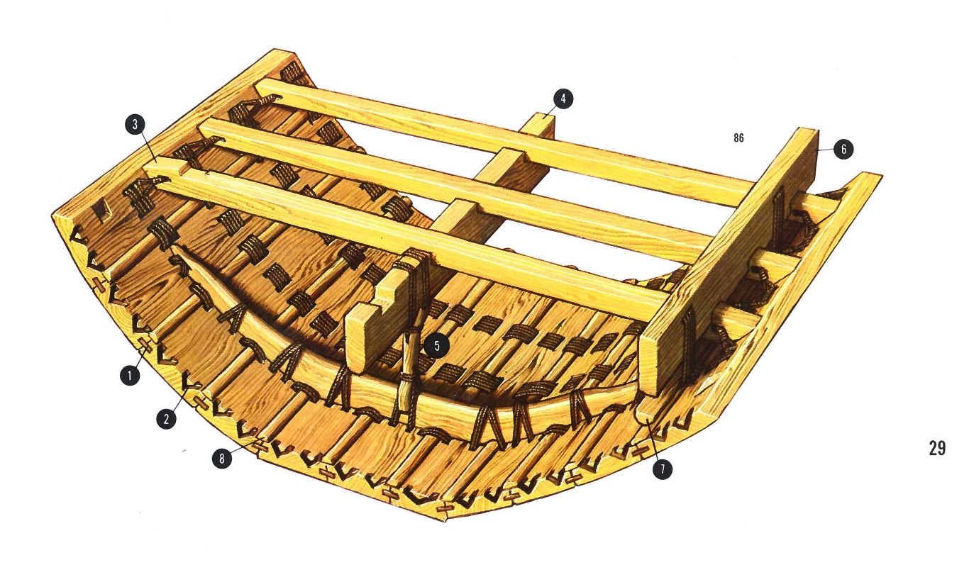

¨Pesadilla número uno ........ ¿Cómo se fijan las columnas a las cuadernas?
Aquí la respuesta ...... libro Los Barcos del Faraón
8322D64A-F1AF-4736-952D-321190D82034_1_201_a 2.jpg (196.06 KiB) Visto 2528 veces
La misma imagen viene con detalles sobre mi "segunda" pesadilla ... Cómo se fijan las cuadernas a las tracas? .....
"Pesadilla" número tres ... ¿cómo se cosen las tracas entre sí? ...... Bueno .......
Podemos ver algunos canales en "V" (Número 2) en la imagen de arriba .... esos fueron usados ​​para pasar la cuerda que amarraba las tracas ... así que ....
