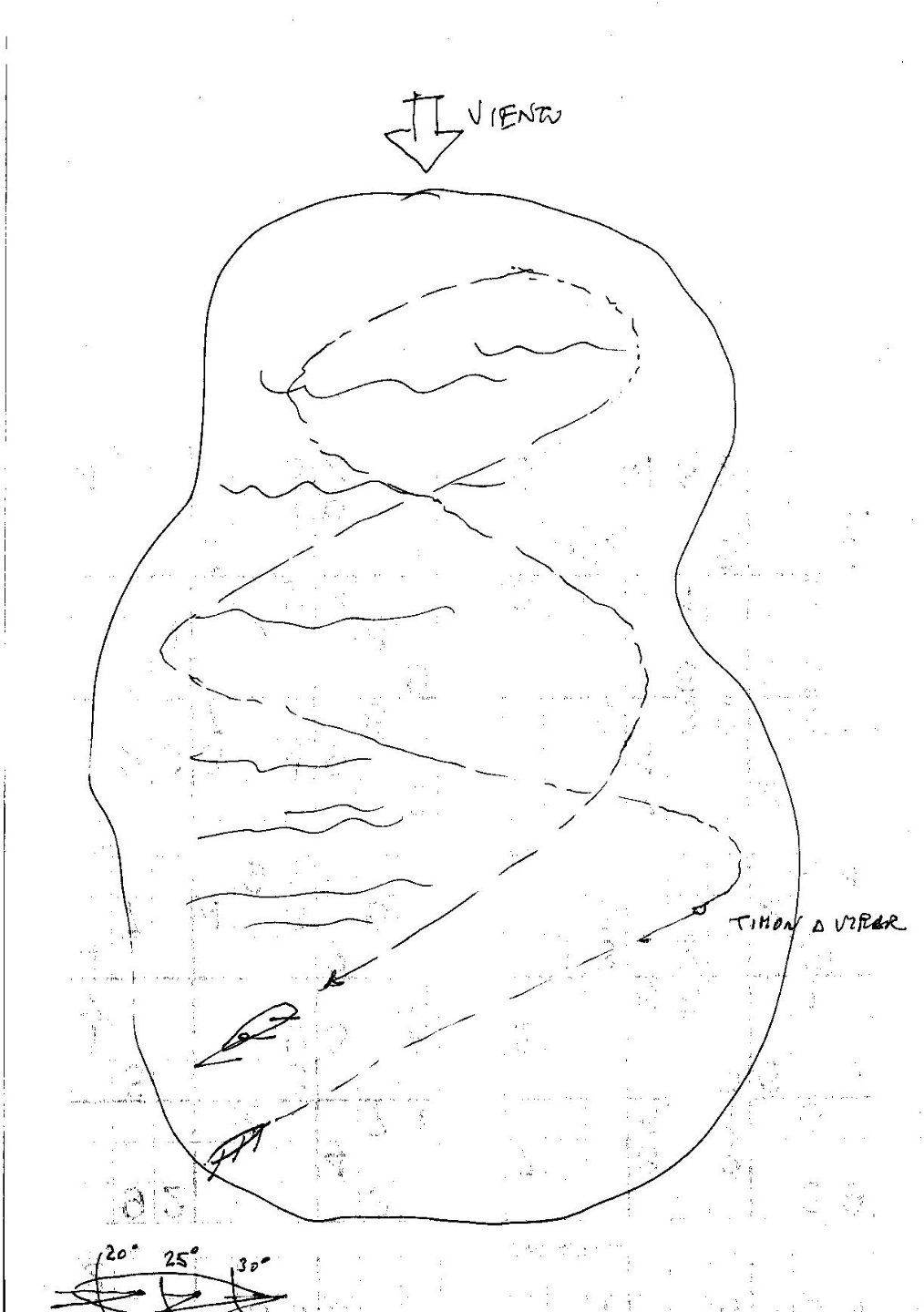

hola es la primera vez que escribo en este foro, saludo a todos.estoy haciendo una goleta RC NAVEGABLE y quisiera saber si es posible con las velas desplegadas maniobrando solo el timon hacerla girar y dirigirla. muchas gracias

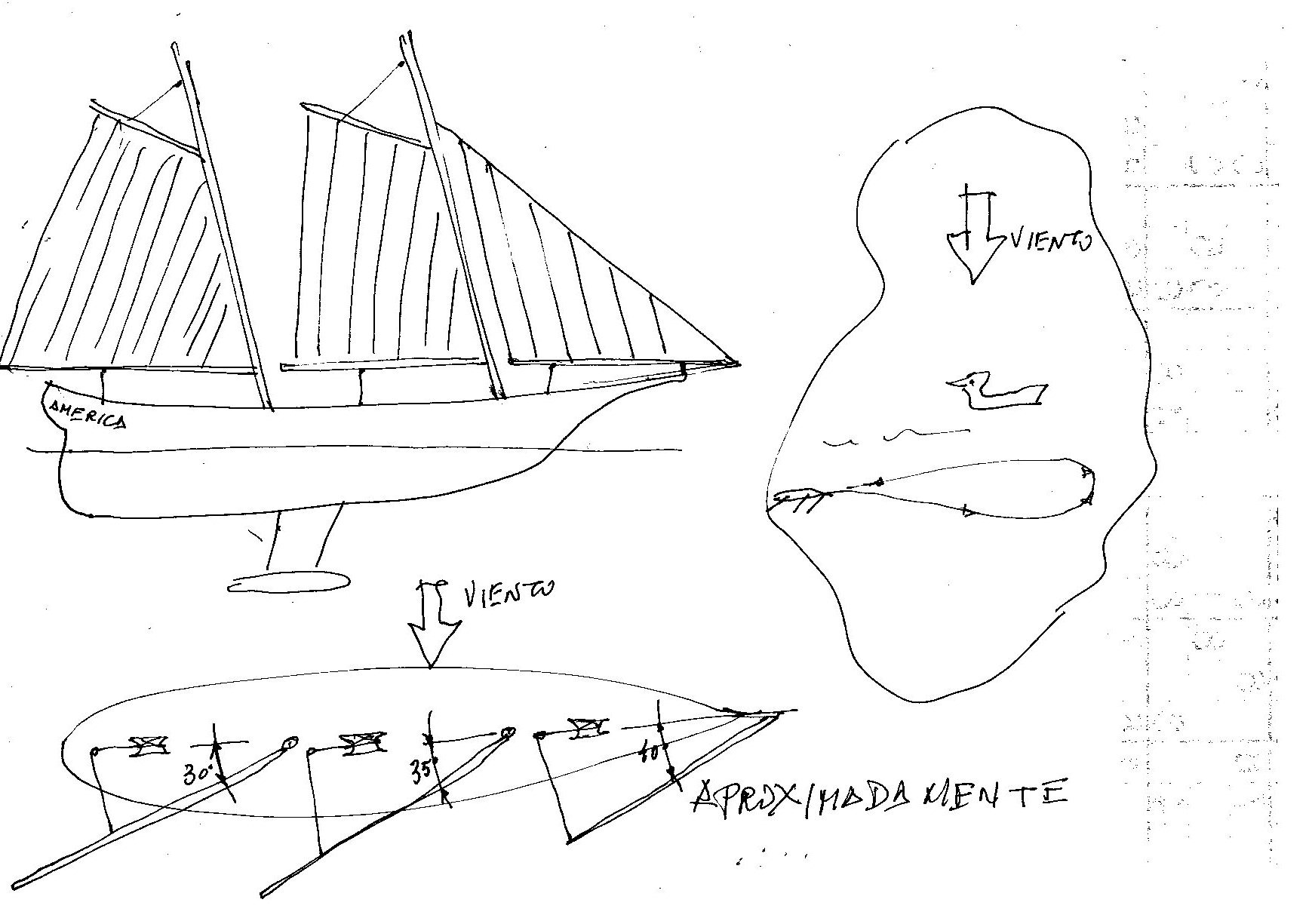

Re: como maniobrar una goleta
Es perfectamente posible si la navegas en una piscina o estanque en el que puedas acceder a todo su perímetro, y puedes disfrutar un montón sobre todo si montas todo con botavara. Un excelente barco para eso sería la goleta América de la que hay planos por todos los lados.
Tienes que montar las cangrejas con botavara y el foque también, puedes añadir un foque volante pero es mejor que no te compliques.
No montes escandalosas hasta que no le hayas cogido bien el tranquillo.
Para navegar tienes que saber cómo funciona un velero sin mando en las escotas.
Empieza colocándote en el borde del estanque paralelo a la dirección del viento, caza las escotas para hacer rumbo al lado contrario del estanque, para ello con el barco en la cuna lo giras hasta que apunte al otro lado del estanque, con el viento a 90º y cazas las velas hasta que no flameen u un pelo más. Pones el barco en el agua y si hay buen viento saldrá disparado hasta la otra orilla, allí giras con el timón a un u otro lado y vuelves.
Luego pruebas a otros rumbos hasta que te hagas un experto y si no entiendes me dices.
Me parece que pinochito habla de dirigir y navegar la goleta sin cazar escotas.
Sólo con el timón...y el viento, naturalmente
Yo también tuve un par de barcos sin radio pero sí podías regular escotas en tierra . El último llevaba un timón automático y funcionaba muy bien. A mi nieto le hice en un ratito un barquito de unos 30 cm. con quilla profunda y lastre de plomo a modo de bulbo, un palo de una brocheta de bambú y una vela de seda con escota regulable. Lo disfrutaron mucho en la piscina todo el verano y aun está casi nuevo
El problema de pinochito es que ya tiene la goleta, si es de un metro y va bien lastrada no habrá problema pero si es pequeña tendrá más limitaciones.
Si pone los planos y unas fotos se podrá aconsejar mejor.
