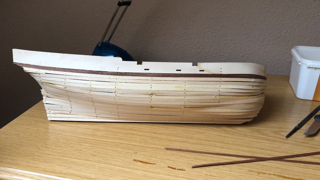

Buenas tardes amigos, mi nombre es Carlos, acabo de jubilarme en diciembre así que, aprovechando el forzoso confinamiento, decidí abrir un kit que me regalaron en 2011 y que en su día, al ser la primera maqueta de mi vida, me pareció imposible poder llevar a buen puerto ( por falta de tiempo y experiencia ).
El modelo es un ejemplo meridiano de todo lo que NO hay que hacer a la hora de construir una maqueta naval ( ni de ningún otro tipo ) por lo que podría servir como fe de errores para aquellos que como yo estén comenzando esa apasionante afición.
Hasta hace unos días no he buscado, encontrado y podido registrarme en este fabuloso foro por lo que el trabajo lo he llevado a cabo sin encomendarme a Dios ni al diablo.
Mi primera pregunta sería ¿ Tiene arreglo esto ?
Gracias y mucha salud

Lo que quiero decir es si merece la pena a base de masilla y lijado o tiene mal arreglo. Gracias. Carlos.

Hola clorenzo:
El casco en un barco de madera se ve mucho. De nada sirve hacer el resto del barco bien si no tienes el casco aceptable. Yo desmontaría eso y empezaría de nuevo.
Planifica el montaje midiendo cada cuaderna y viendo el tamaño de cada traca en cada punto. Creo que ha un tutorial de como hacerlo.
La próxima seguro que te sale mejor.

Gracias, eso haré, lo empecé sin tener ni idea y claro, así me fue. Un saludo. Carlos.

Carlos, todo tiene arreglo, yo te digo! Lija muy bien el primer abrigo de listones y después le das la masilla, para después pasar otra vez con lija!
Sabes porque te digo esto? la importancia es el segundo abrigo de listones en el casco que tiene que ser este mas perfecto.
Animo.
Pier!
Animo.
Pier!

Gracias Pier, me vendría bien volver a montar el primer forro aunque solo sea para entrenar. Veré que decido. Muchas gracias. Carlos.

Sea como sea es una gusta opción.
Porque en el nuestro Hobby ay siempre que probar.
Pier!

Hola Clorenzo, yo estoy como tú, haciendo mi primer barco, también tenía las tracas puestas de aquella manera, me recomendaron quitarlas todas y empezar de nuevo, pero no tenía suficientes tracas para hacer el casco entero, así que me limité a quitar las peor colocadas y ponerlas de nuevo, esto sirve de aprendizaje, afortunadamente mi barco lleva un segundo forro, así pude enmasillar y lijar para corregir la mayoría de los defectos para después colocar el segundo forro.
Si tienes suficientes tracas, lo quitas todo y empiezas de nuevo y si no, te tocara enmasillar y lijar.

Muchas gracias Pepe, me quedan muy pocas asi que trataré de reparar los daños dentro de lo posible. Salud.

Buenos días Carlos.
Por cuestiones de trabajo no entro mucho en el foro ultimamente, pero he visto tu obra y sólo quería darte un par de consejos.
Ya he visto que no te quedan tracas, y que te has decidido a arreglar el casco. Bien, te tocará enmasillar y lijar unas cuantas veces y además tienes que tener en cuenta que no podrás dejarlo a madera vista sino que la terminación tendrá que ser de casco pintado. Si le dedicas tiempo y un poco de maña te puede quedar bien.
Mírate los hilos de construcción paso a paso de kits que te explican bien como se hace. Yo en la construcción de mi Nepo fuí documentando todo el proceso para ayudar a la gente interesada. En mi firma tienes el hilo.
Jaime

Muchas gracias Jaime, es un honor para mi que uno de los "grandes" como tú tenga a bien aconsejarme. Esta maqueta lleva doble forro por lo que puede que no sea necesario pintar. Gracias de nuevo y mucha salud. Carlos.
