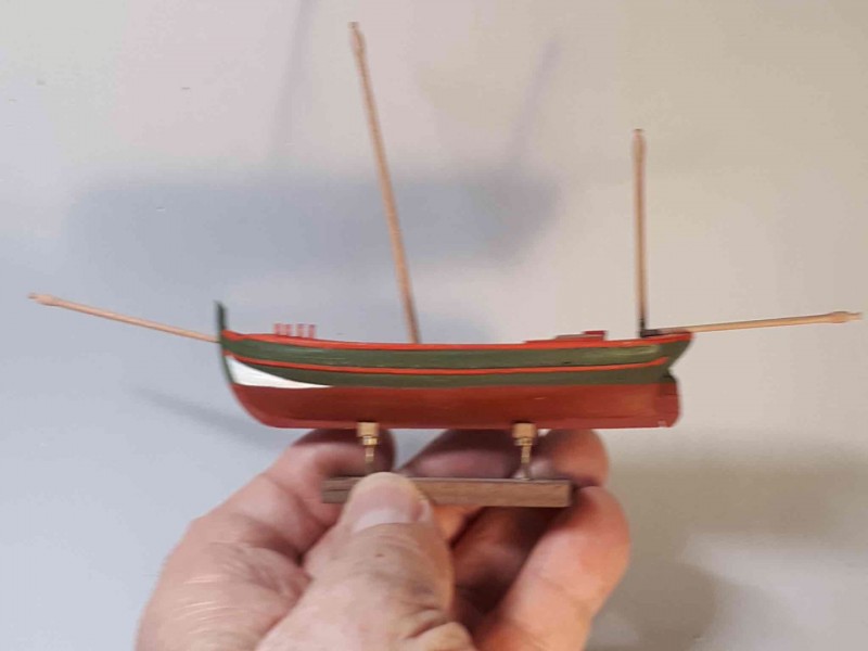

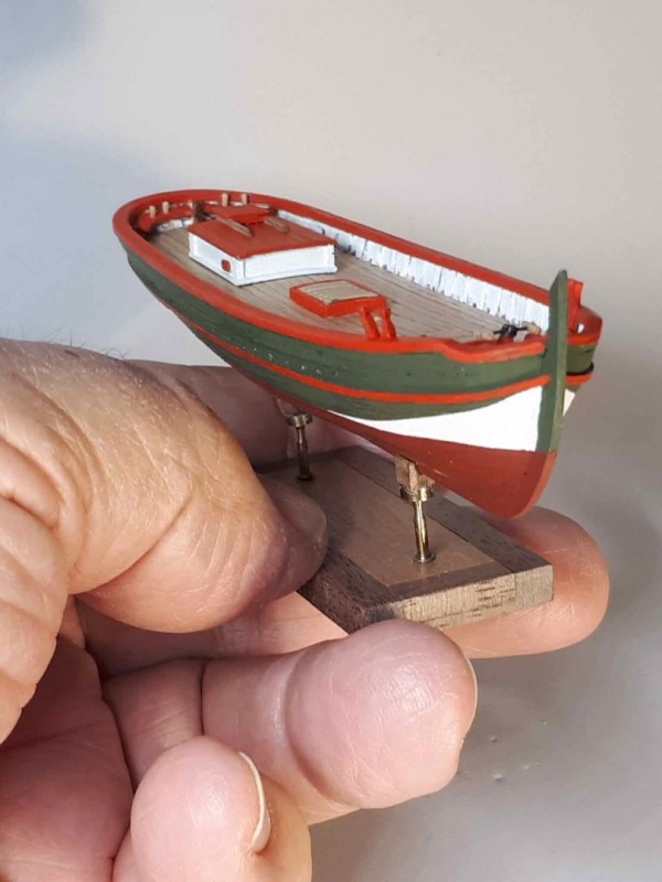

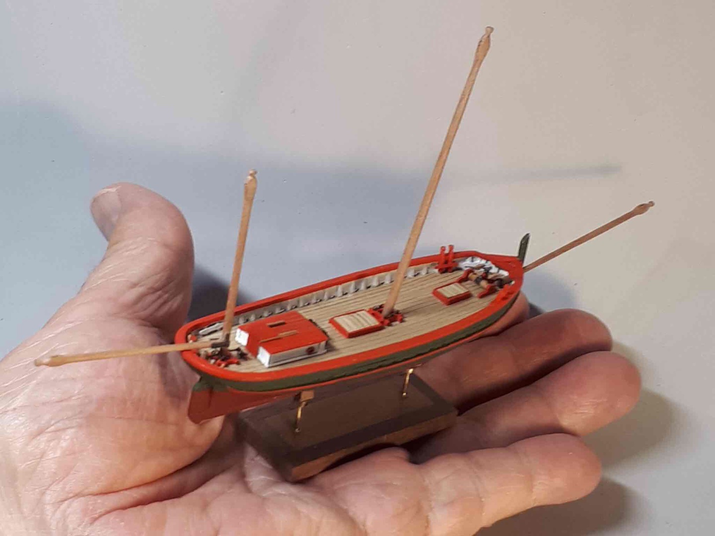

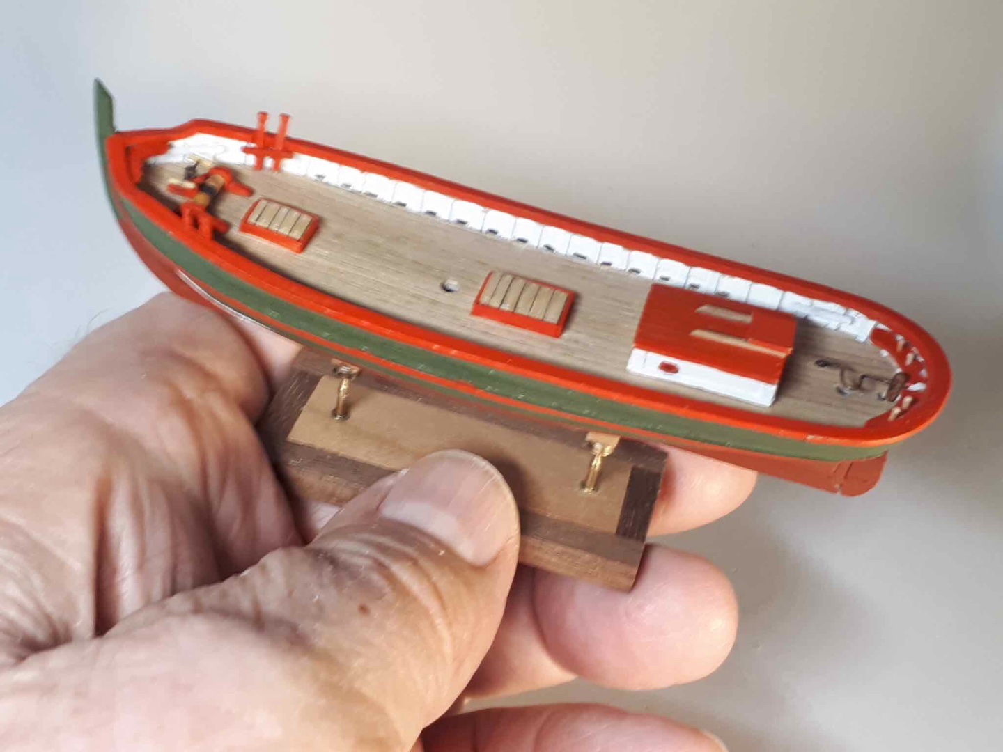

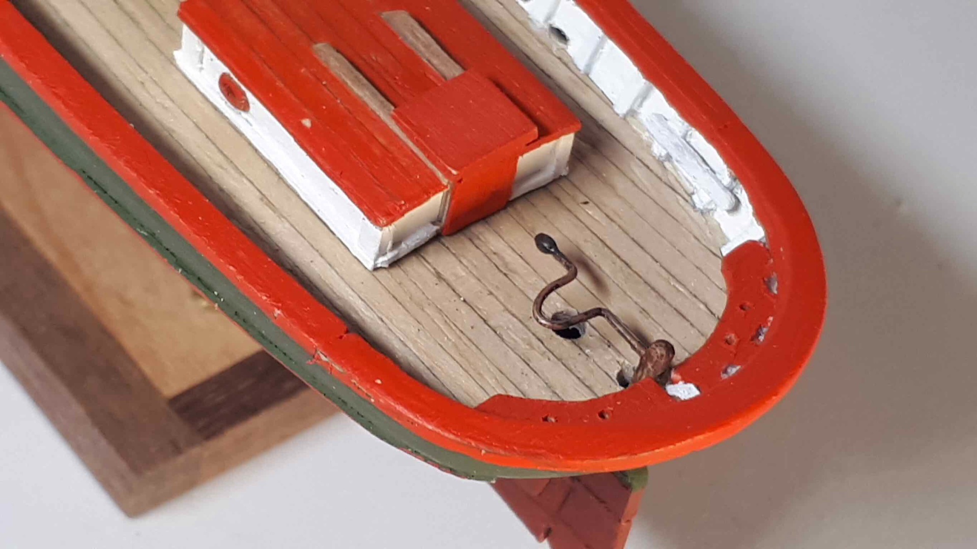

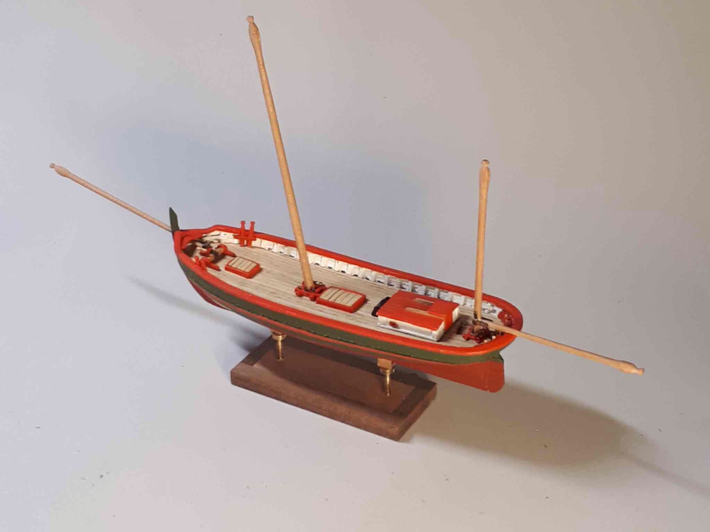

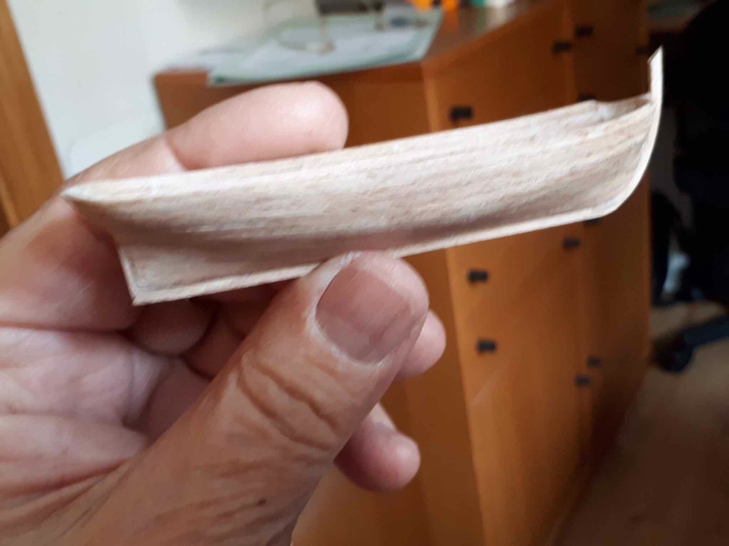

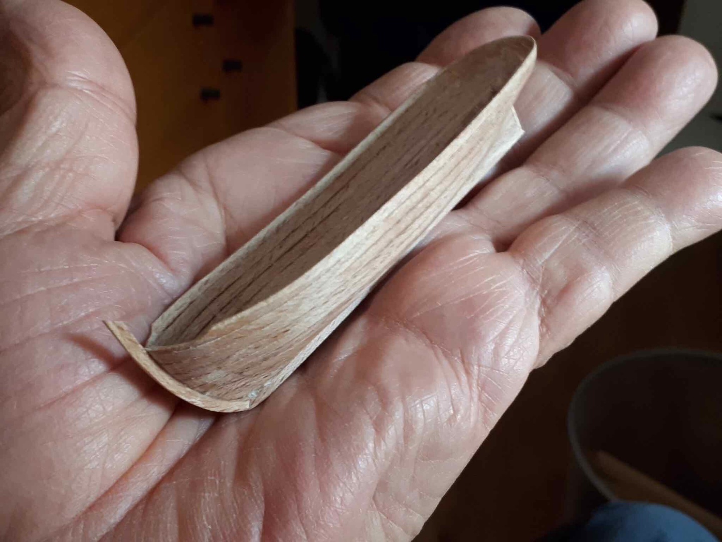

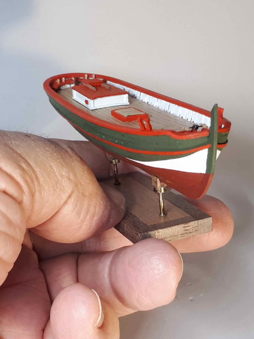

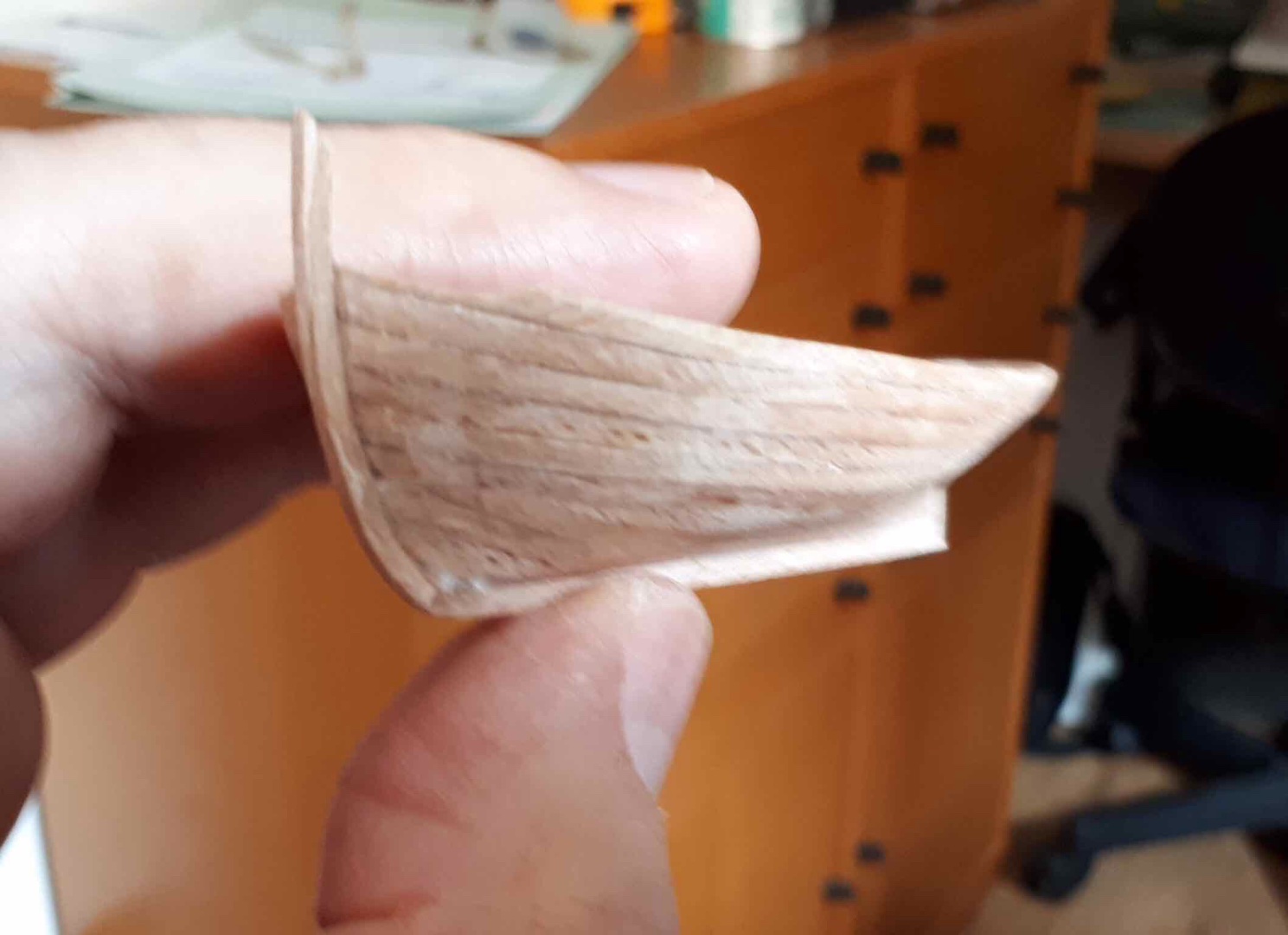

Estoy ahora liado con este modelo. No pongo fotos del inicio del proceso porque es igual que el de otros modelos anteriores; así que lo presenta cuando ya va teniendo “carácter”

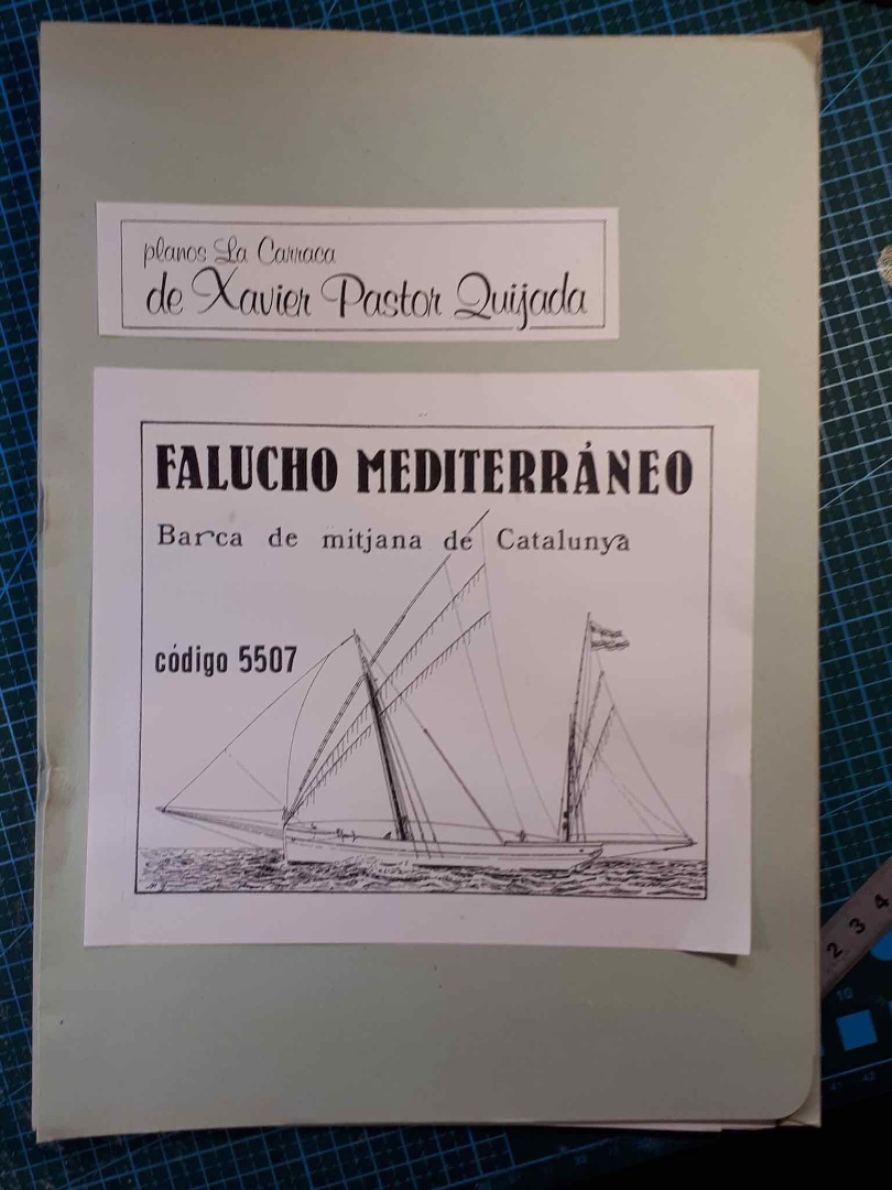

Tengo los planos de Pastor Quijada y he cortado la falsa quilla y las cuadernas, a la escala del plano (creo que 1/48)
A ver como te queda y me lanzo.

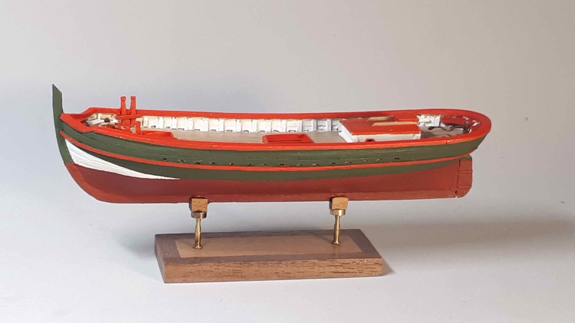

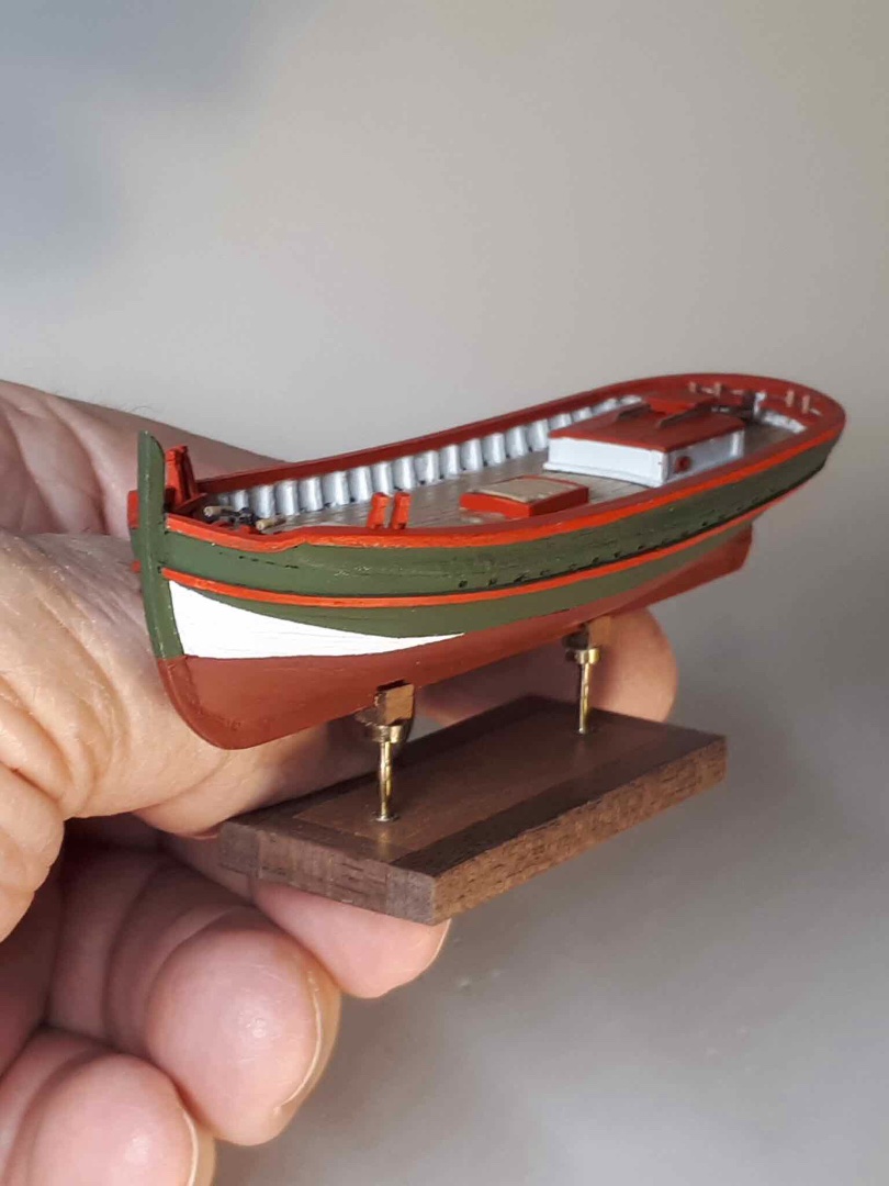

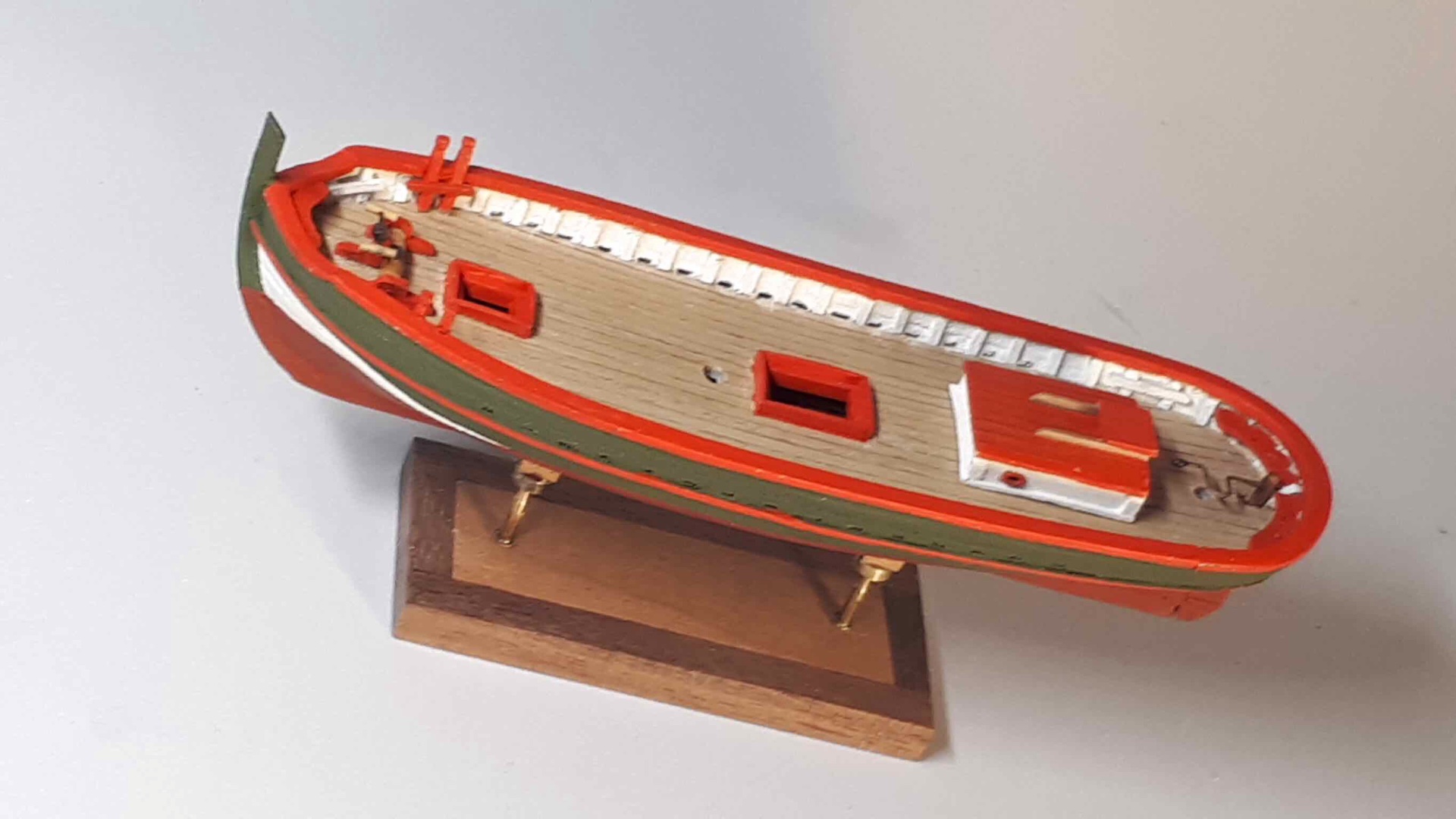

Es un modelo estupendo. Me ha sorprendido la pintura, debe ser porque estoy acostumbrado a ver los faluchos mercantes blancos y los de guerra negros, pero seguro que tendrás buena fuente.
Con velas va a quedar el mejor.

Pues la verdad es que los colores los he decidido después de leer lo que afirma Xavier Pastor Quijada en el texto con que acompaña sus planos. Además de blanco y negro, que son los colores con que Roux pintaba a los faluchos en sus cuadros, cita que Roig y Raventó, en sus páginas De la vida marinera, escritas en “El Eco de Sitges” describe una amplia gama de terminados multicolores. Me llamó la atención uno en particular, que tenía la orla verde, con una franja roja dividiéndola y la parte comprendida entre la linea de imbornales y la flotación blanca, con los fondos rojos y el bigote verde... No me decidí por lo del bigote verde, ya que me recordaba a una “rasca” portuguesa que tengo en mi colección y que va pintada bastante parecida, asi que mezclé esa idea con la de una ilustración de Juan Carlos Arbex de su libro “Pesqueros españoles”, en la que aparece un laúd levantino de gran porte pintado del tono verde que he empleado en el modelo....Y, como además, Xavier Pastor Quijada nos dice que su plano es de una embarcación procedente de un astillero de Cartagena, me pareció muy oportuno ponerle ese terminado levantino.

Mira que soy paleto, no se me había ocurrido que el falucho no fuera mallorquín y me parece muy bien que hayas dado colorido porque el modelo es muy pequeño y debe hacerse ver.

Gran trabajo como el que siempre nos tienes acostumbrados.
Otro más. Ha quedado muy bonito con esos colores.

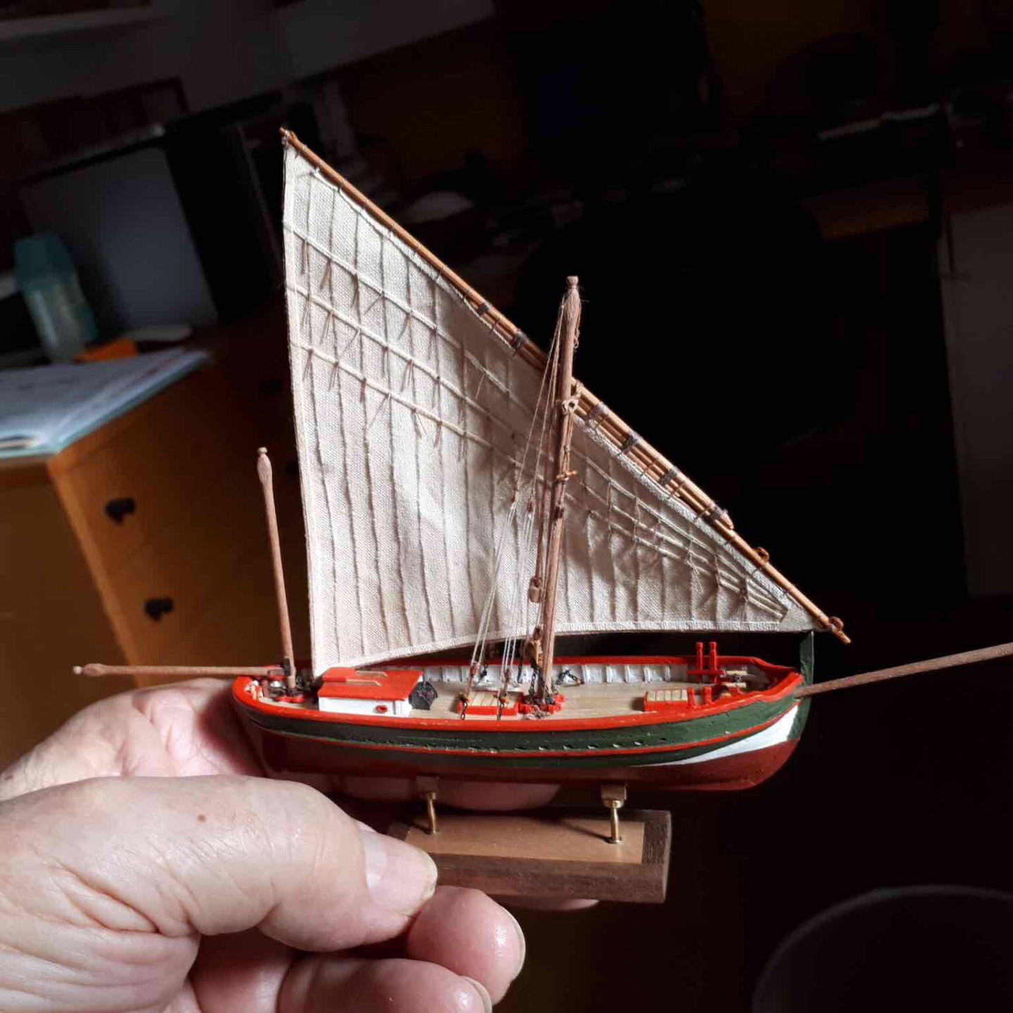

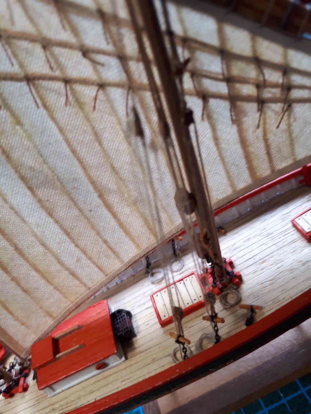

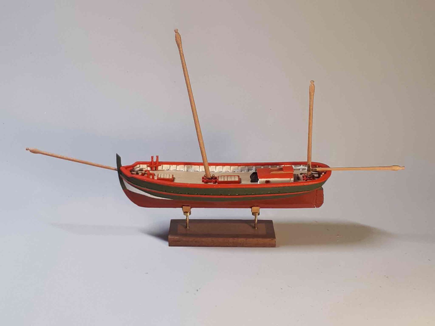

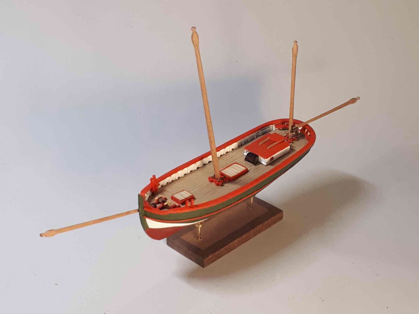

?la entena está en su sitio?
cuartara
Mensajes: 782
Re: Falucho mediterráneo. Escala 1:175
Mensaje por cuartara »
Leopoldofran escribió: Vie Abr 17, 2020 1:09 pm ?la entena está en su sitio?
No aún, sólo están montadas la driza y la troza. Faltan el orzapopa, el davante y la osta. El penol del car irá más abajo del caperol.

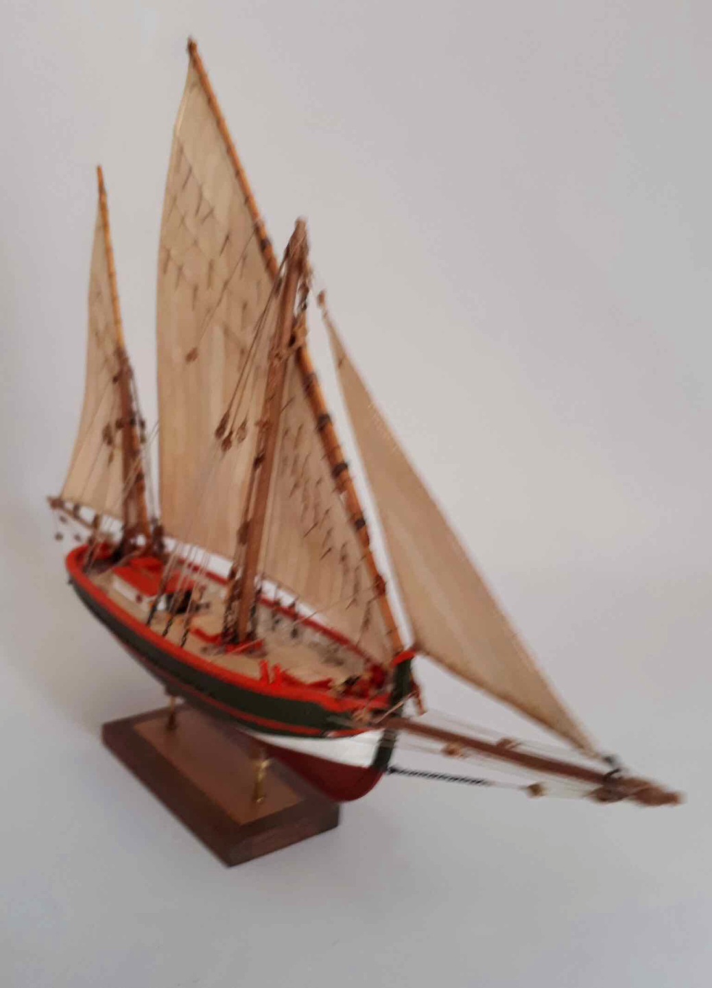

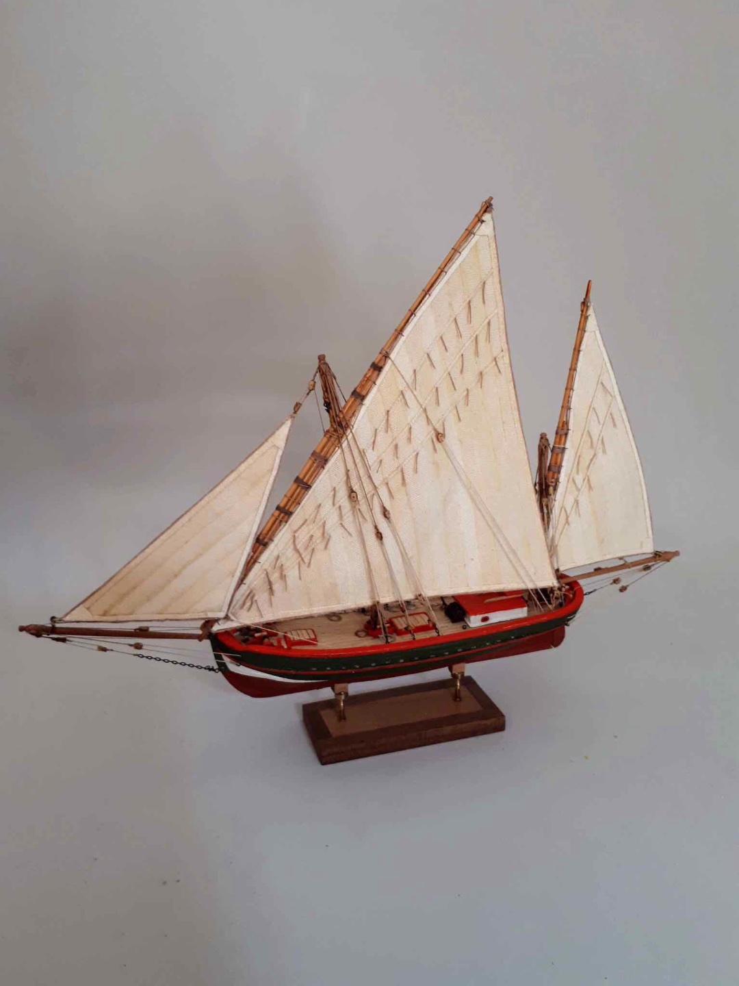

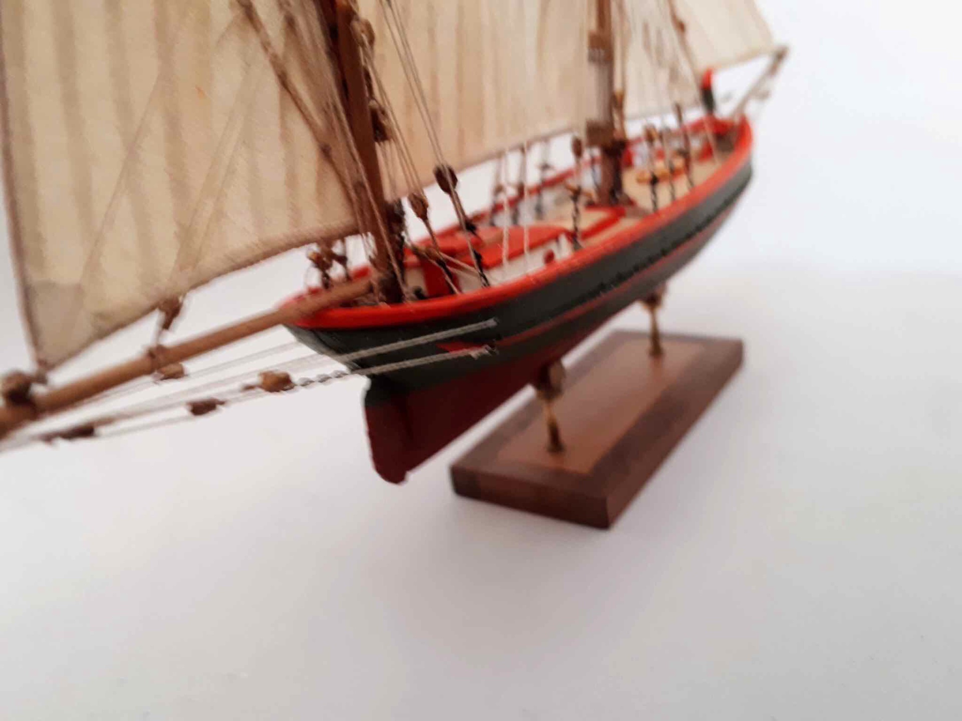

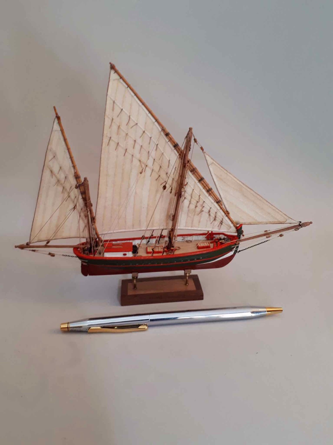

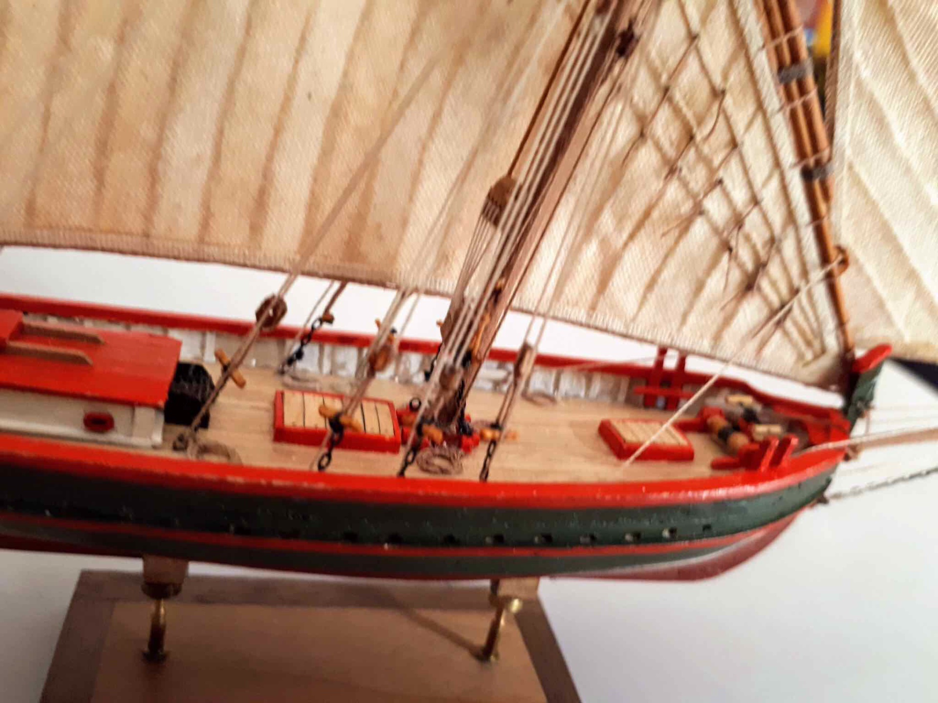

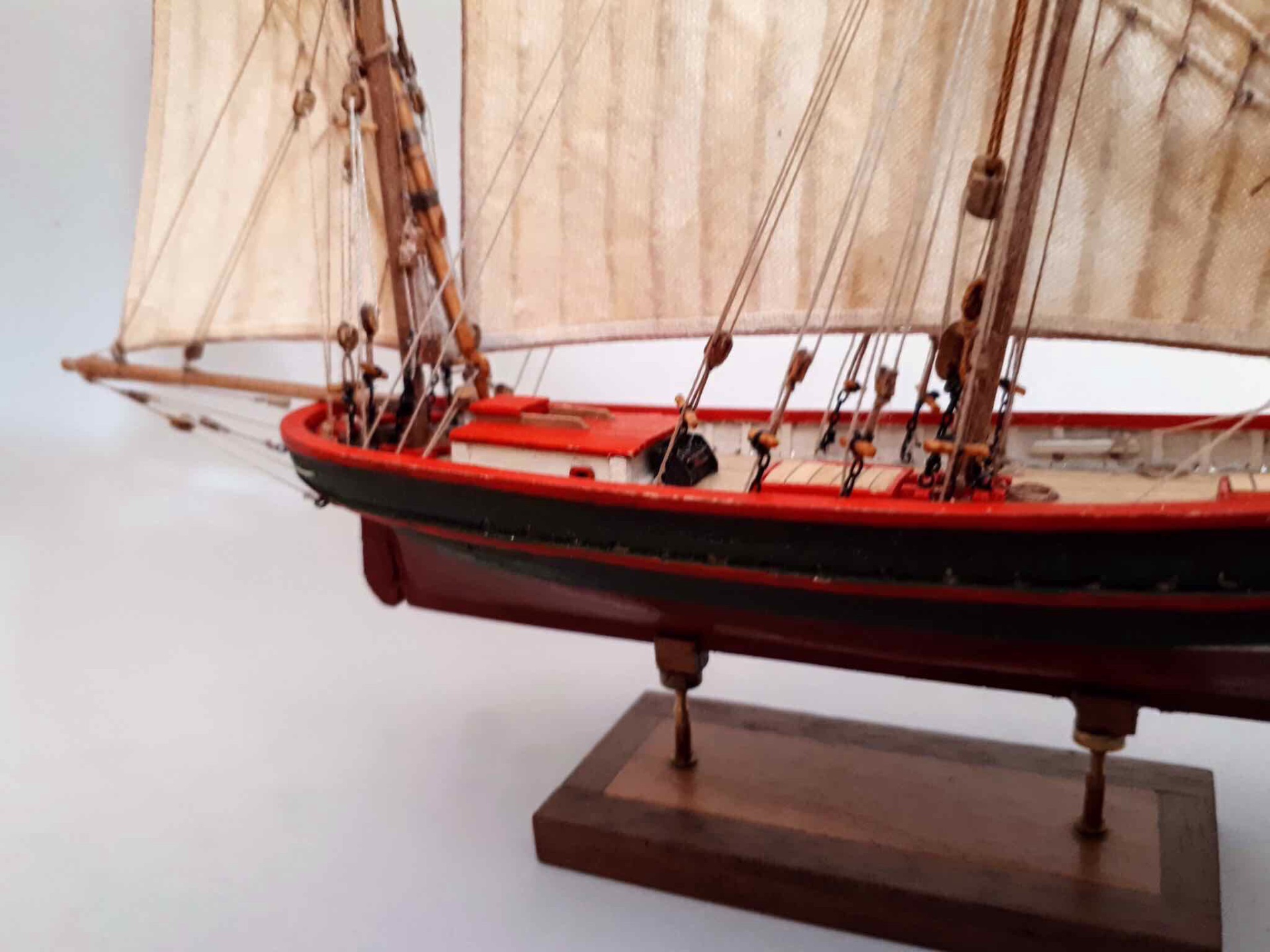

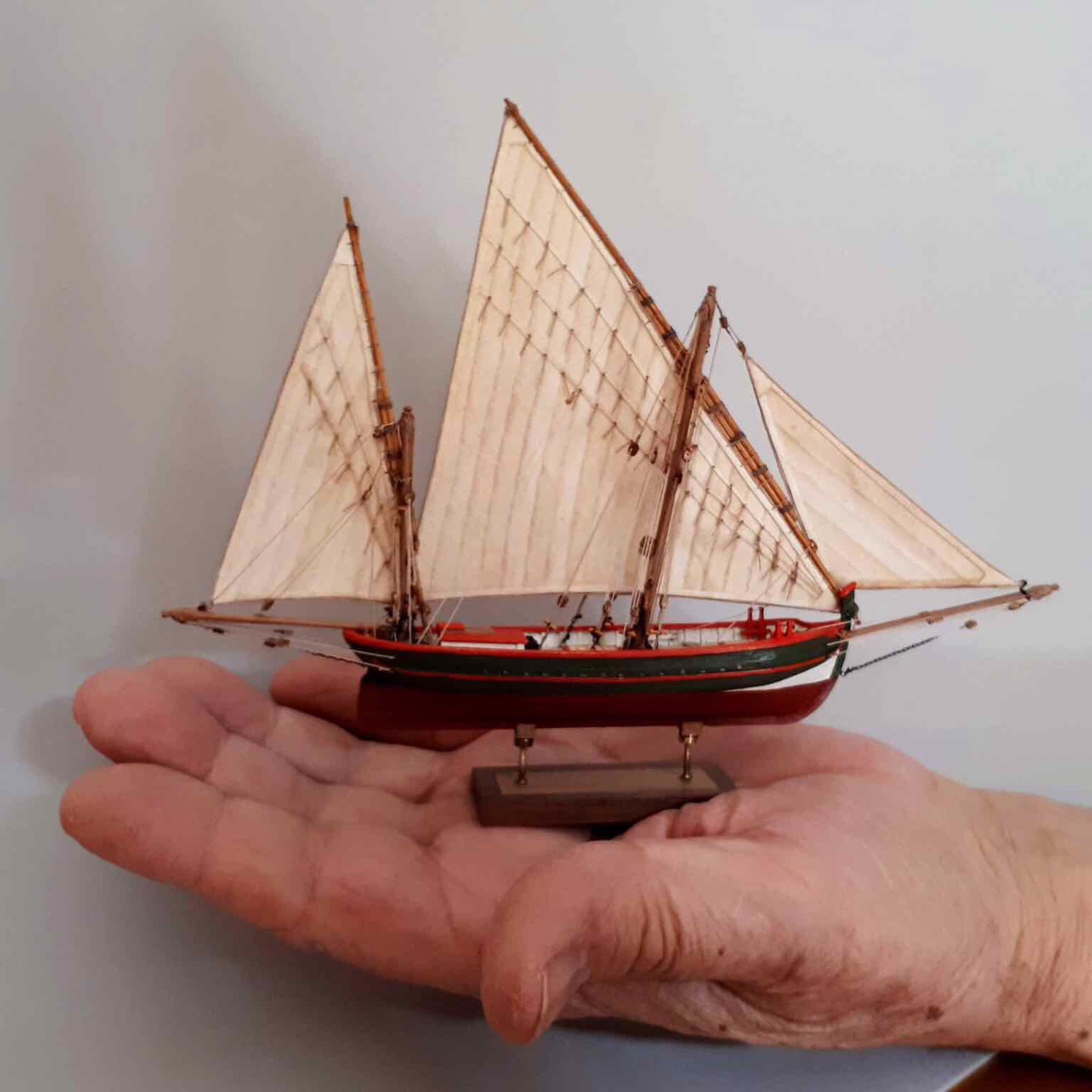

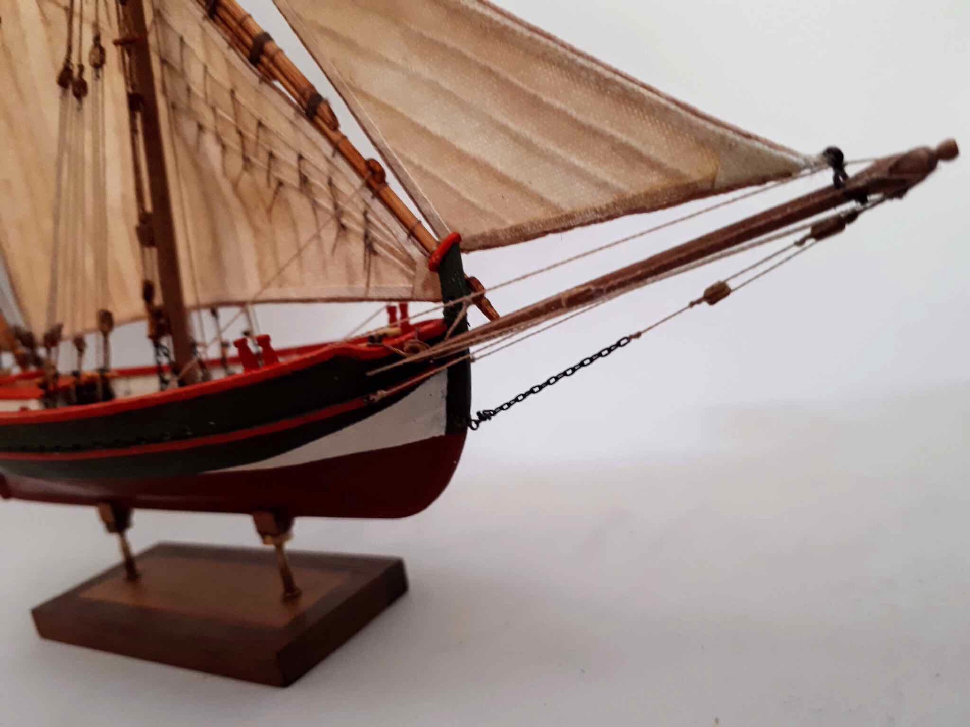

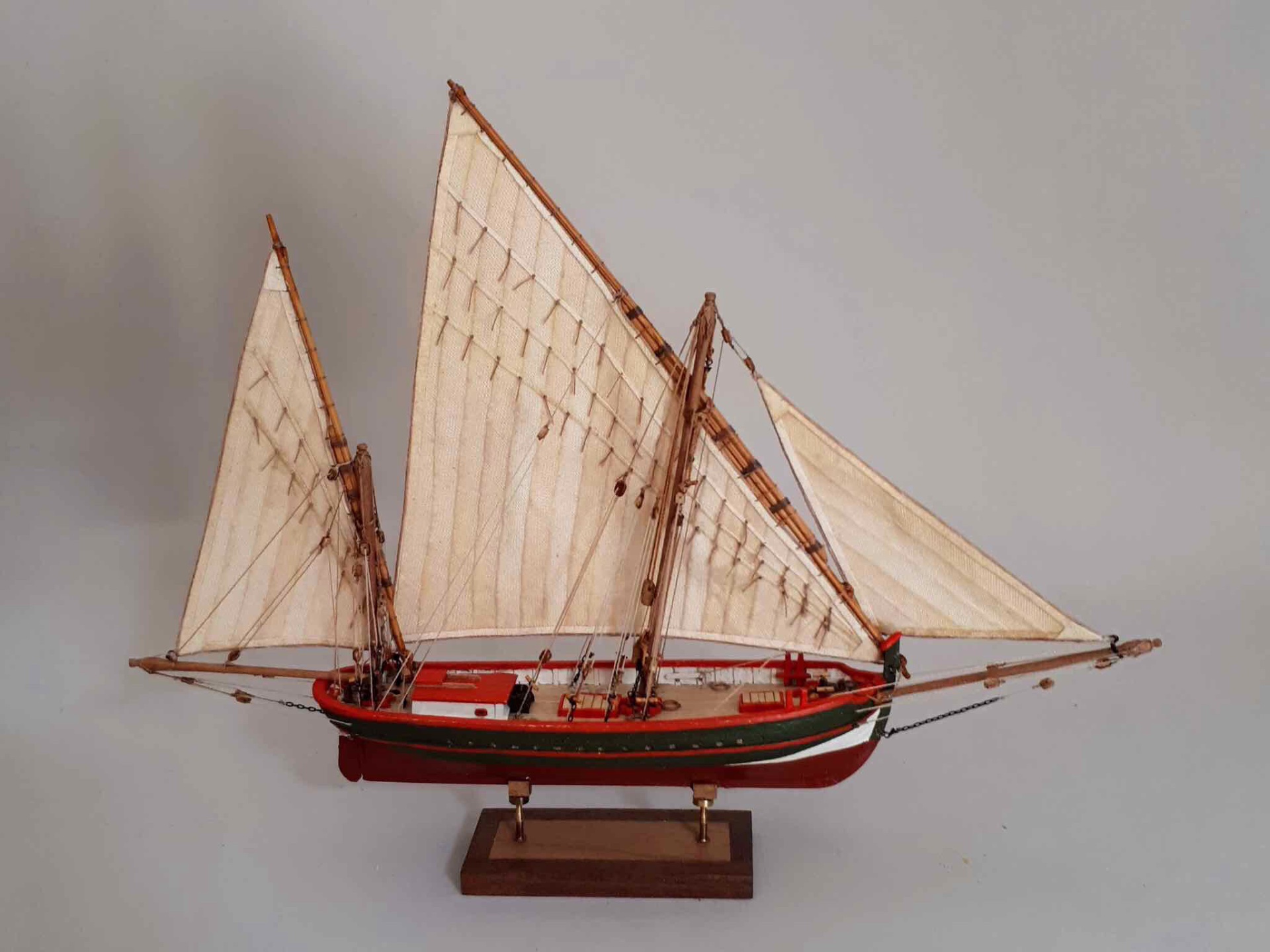

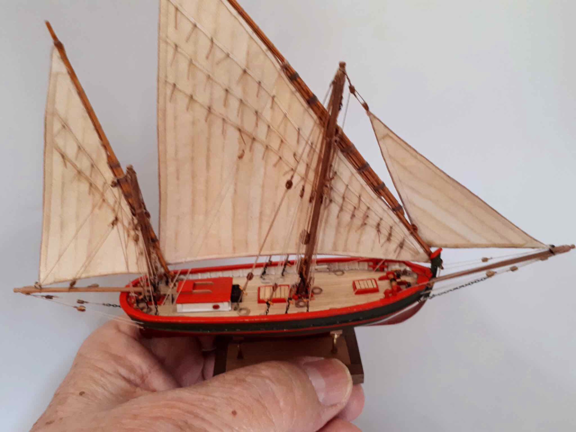

Terminado el falucho.
Lo empecé una semana antes del confinamiento.
Mensajes: 6039
Muy bueno Javier, yo le habría dado más caida a proa al palo para que la entena se uniera al palo más abajo y fuera más vertical, pero debo estar influenciado por los faluchos de guerra y seguramente el tuyo era así.
El nervio del foque hace curva, como el real, es porque lleva relinga de cabo y porque la jarcia no tira suficiente hacia atrás del palo, de todas forman el foque no se da en ceñida así que no importa.
Gran intriga por cual será el siguiente.
