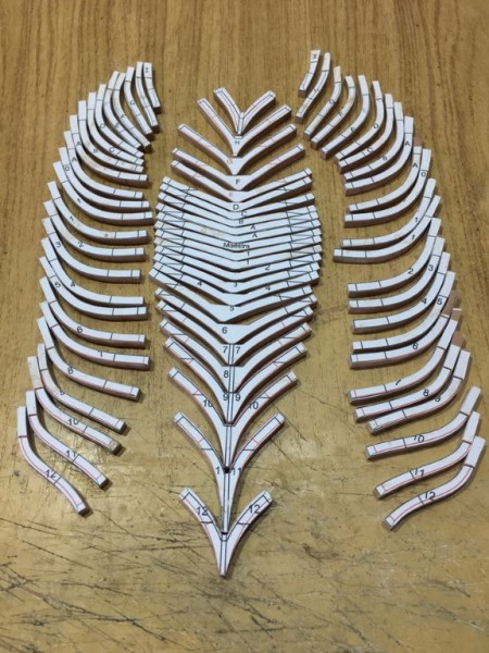

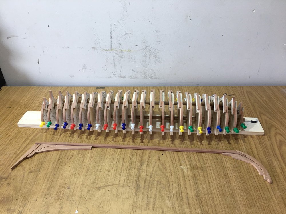

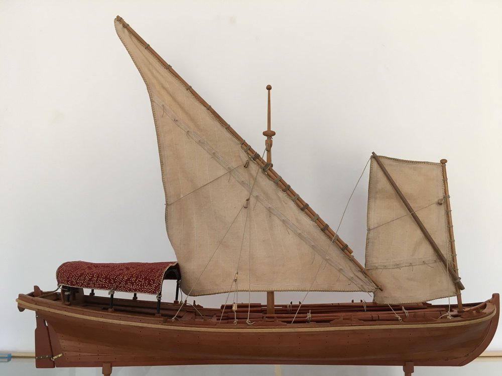

A ver si ahora que el foro está operativo nos vamos animando a participar. Este hilo trata de una falúa diseñada por Isidro Rivera, en base a unos importantes estudios de arqueología naval realizados. Es una embarcación de servicio en navíos españoles de 1752, y si Dios quiere en su día formará parte de un proyecto mayor, del que Jose ya tiene en sus manos el prototipo bastante avanzado según creo.
A pesar de los errores que he cometido, pues hacer un modelo de este tipo por primera vez tiene su miga, tengo que decir que he disfrutado muchísimo, y además me he enganchado al modelismo de arsenal, creo que de manera irreversible.
Escala 1:25, hace 485 mm de eslora y 105 mm de manga. Arbolada hace 365 mm
Ruego corrijáis mis errores, tanto de ejecución como de descripción. Soy muy novato todavía, y tengo mucho que aprender.
El astillero
El astillero

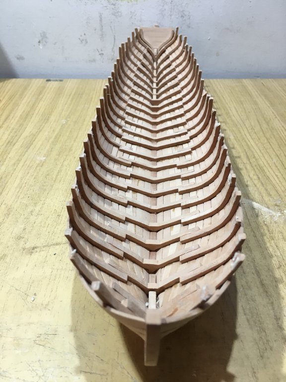

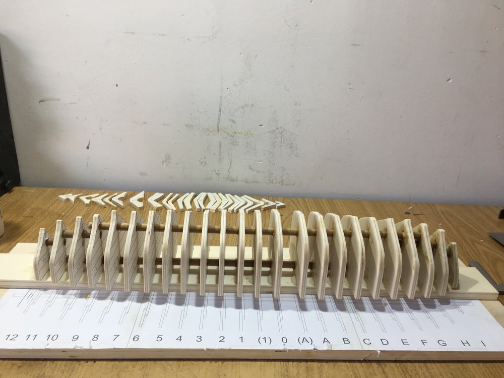

Colocadas varengas
Colocadas varengas

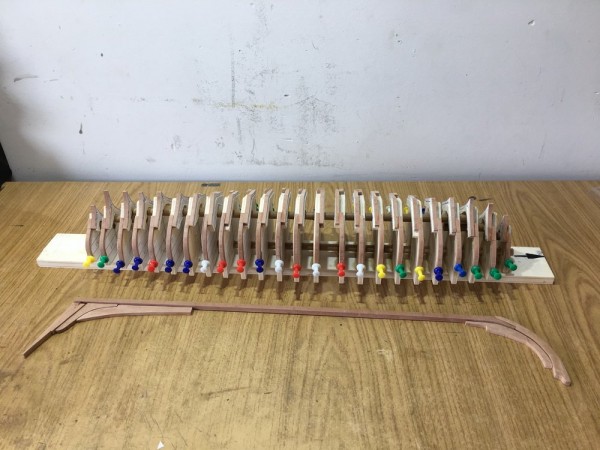

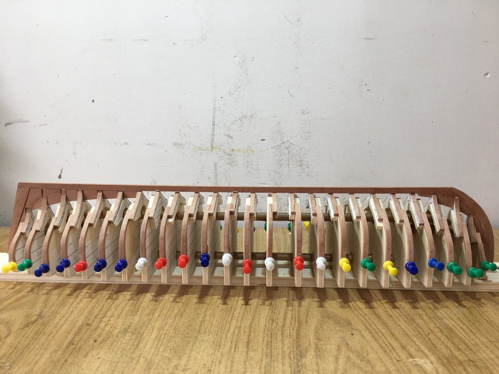

Sigo,

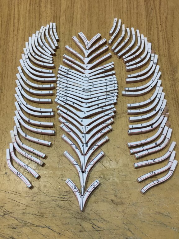

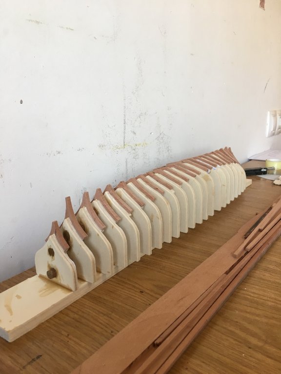

Todas las varengas y genoles
Quilla, roda y codaste presentadas

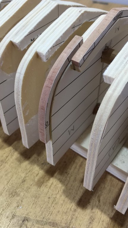

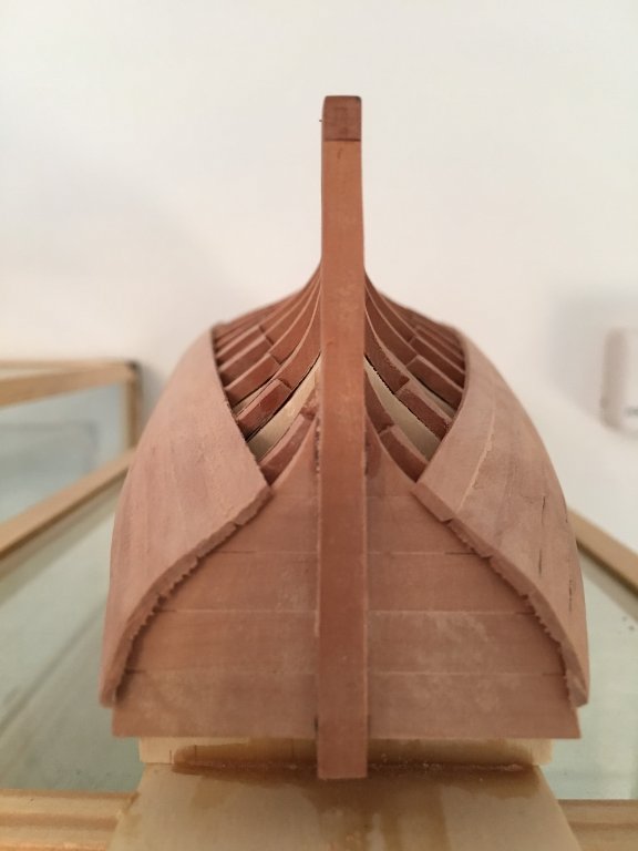

Mas,
Desmoldado
Desmoldado

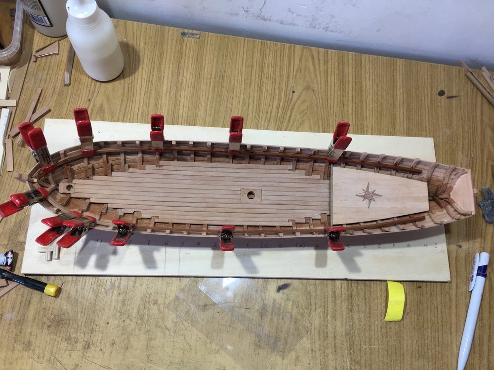

Sigo,
Angelwr
Mensajes: 418
Re: Falúa para navíos de 1752 de Isidro
Mensaje por Angelwr »

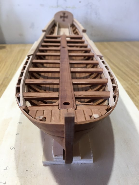

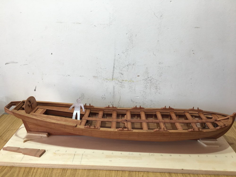

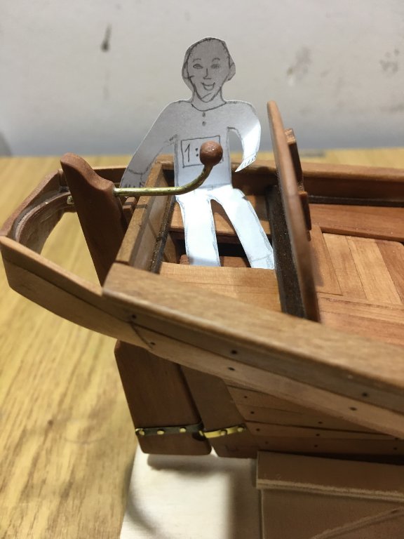

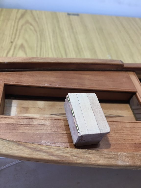

Ya queda menos,

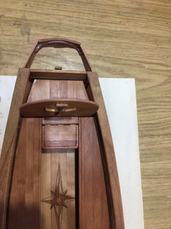

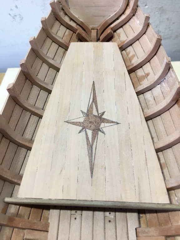

Cajón
Cajón
En su sitio
En su sitio

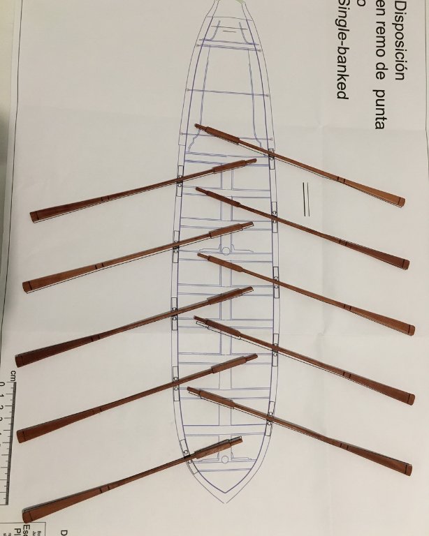

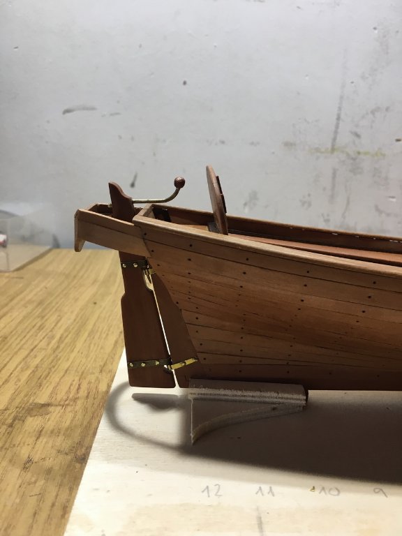

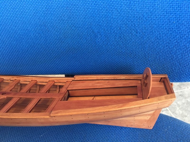

Más,
Angelwr
Mensajes: 418

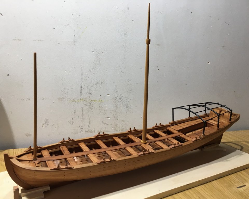

Con estas termino.

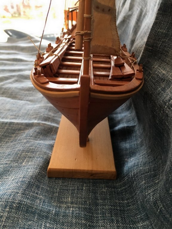

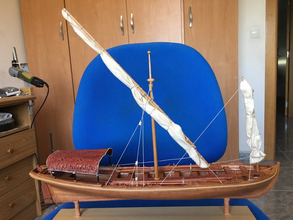

Leopoldofran escribió: Jue Ago 08, 2019 6:23 pm Enhorabuena Ángel, te ha quedado muy bien pero en mi opinión quedaría mejor sin las velas .
Pues lo dejaré así, también me gustan las velas recogidas.
Mensajes: 5718
Ángel, no me hagas caso es que no me gusta ese aparejo. Pero ya puestos creo que si vas a dejar las velas recogidas no deberían abultar tanto, quítale a las velas las dos terceras partes del paño le das al corte un poco de cola para que no se deshilache y lo aprietas bien alrededor de un alambre, lo atas a la percha y ya está.
