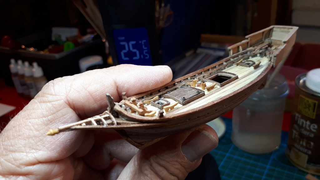

Falucho ligur con “cadrega”, 1759

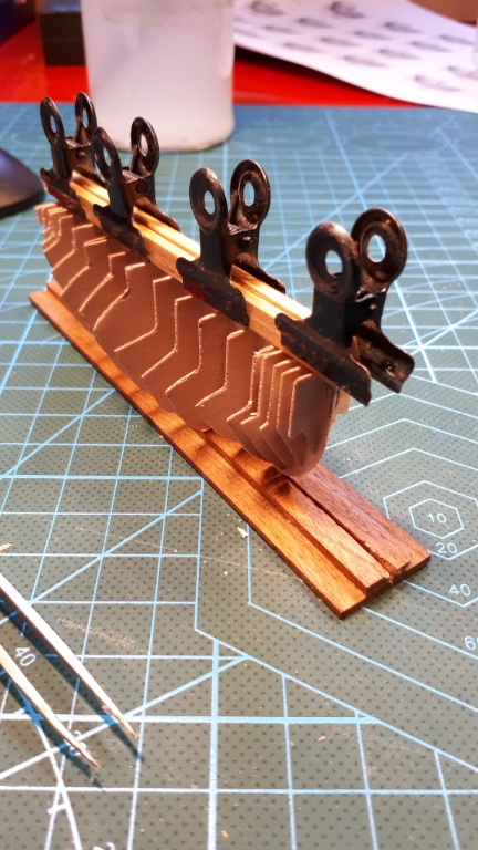

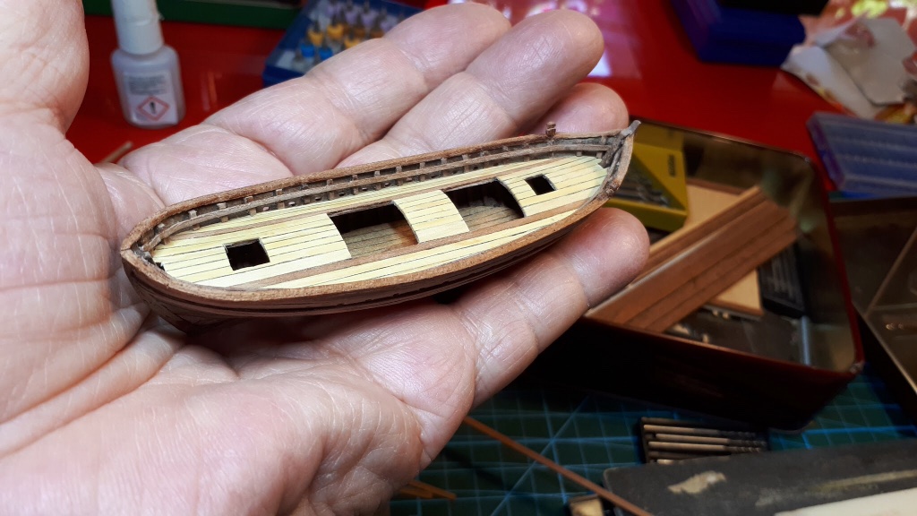

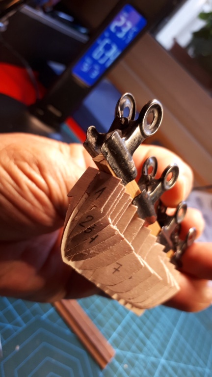

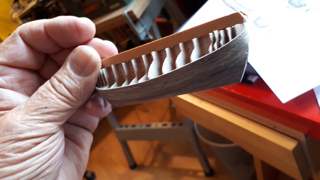

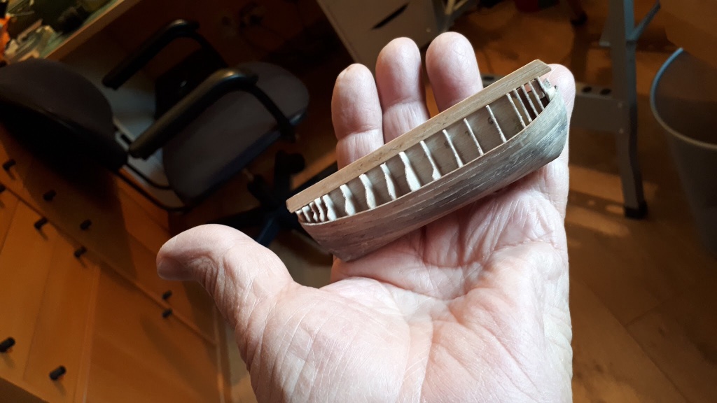

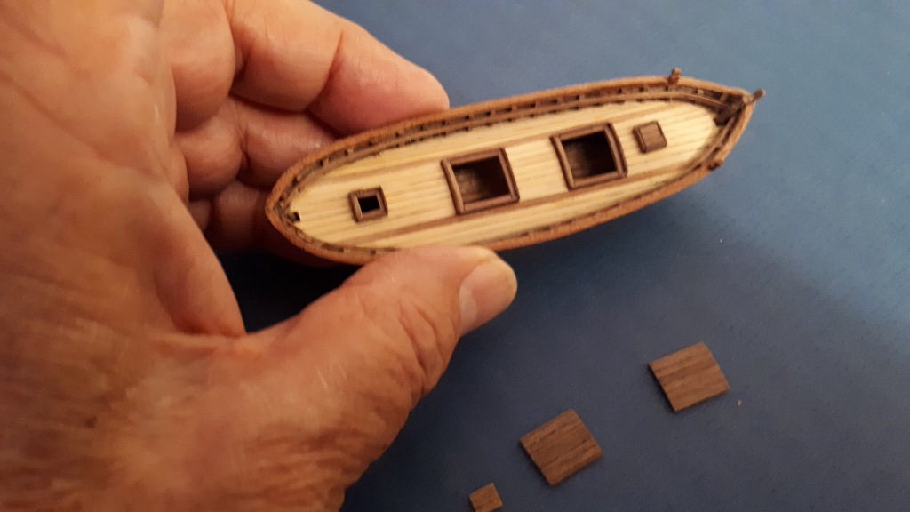

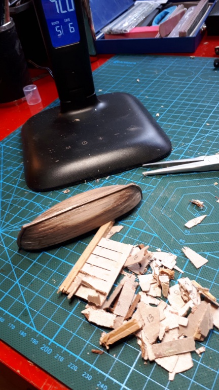

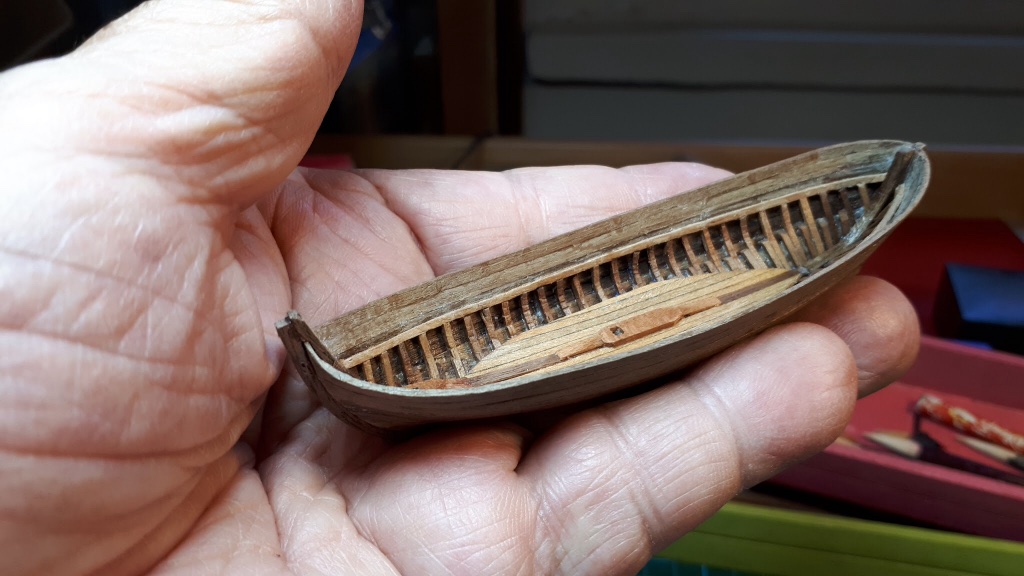

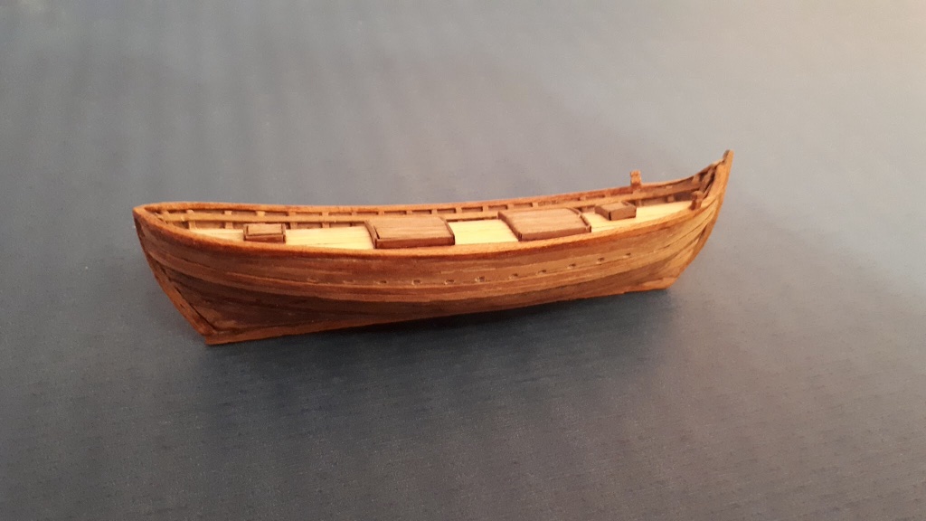

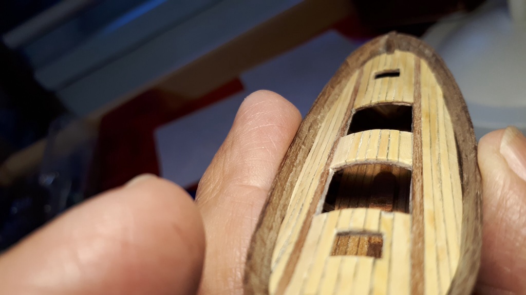

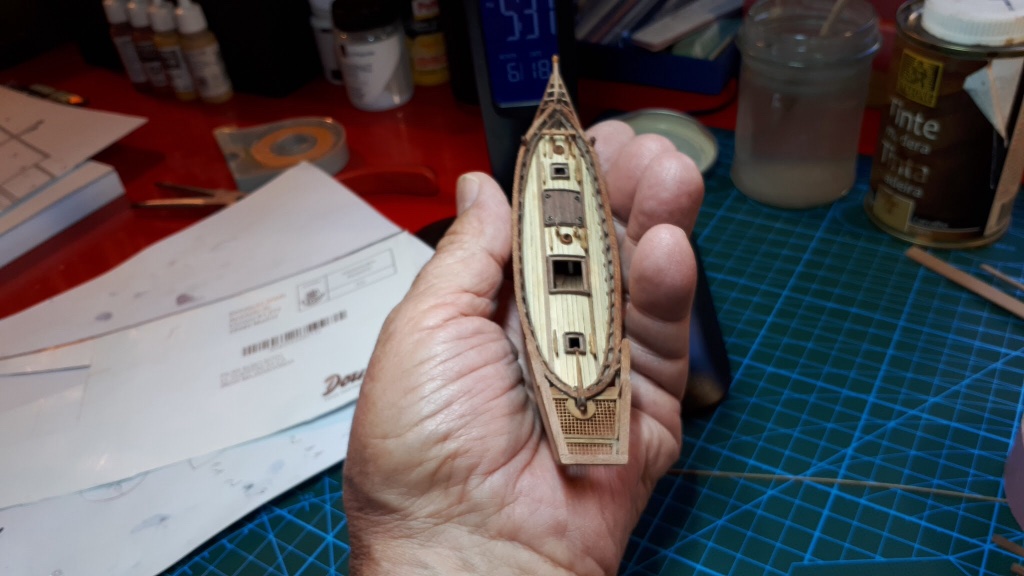

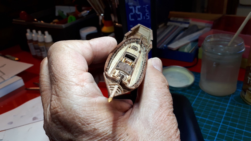

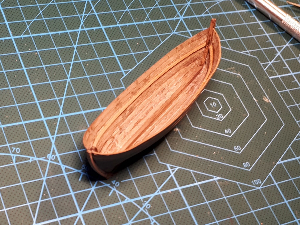

No se si explicar nada del principio de mi nuevo proyecto, que presento ahora aunque ya está algo avanzado. Lo digo porque la técnica que empleo la he mostrado repetidamente en el foro y no quiero pecar de reiterativo. Me estoy apoyando para su construcción en la monografía de ANCRE “Felouque N.S, del Rosario”, de Franco Fissore.
Dejo por ello que sean las fotos las que vayan mostrando sucesivas etapas del proceso, y quedo a disposición del que quiera preguntar algo al respecto.

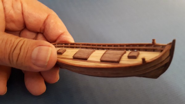

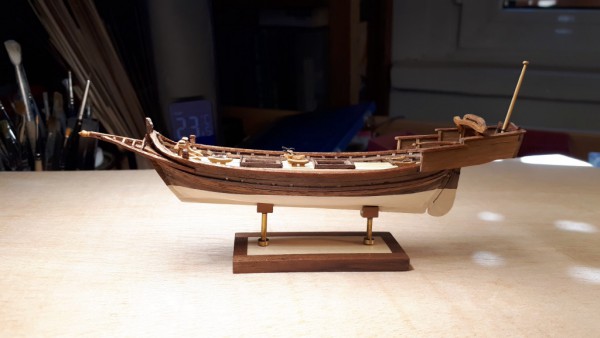

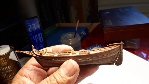

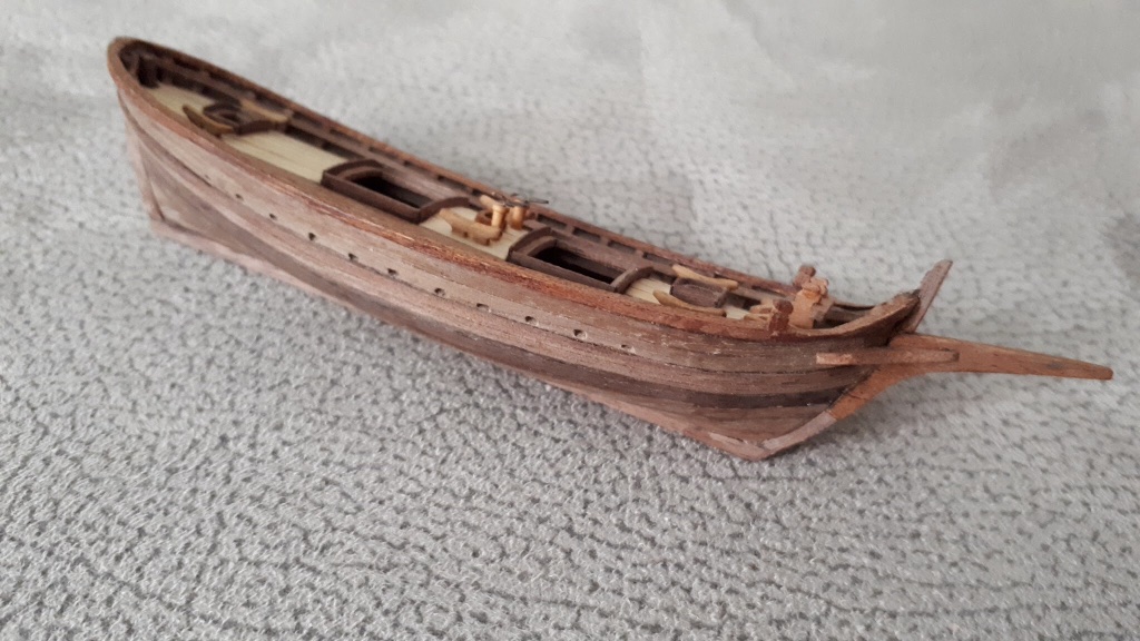

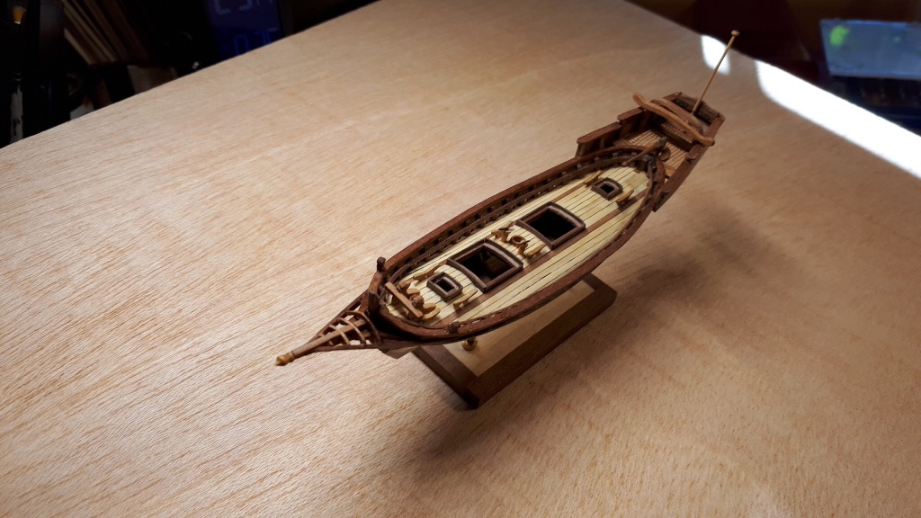

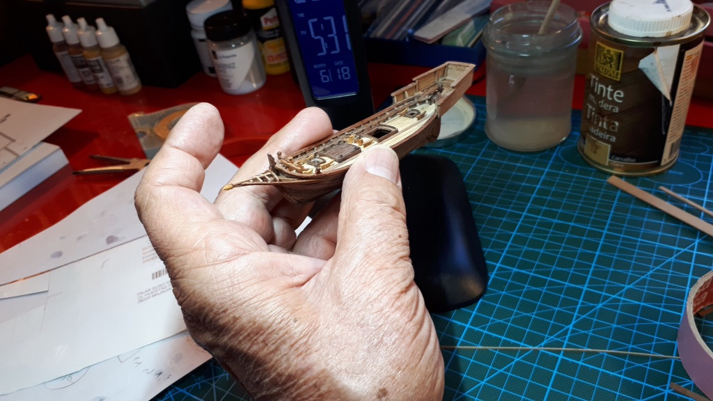

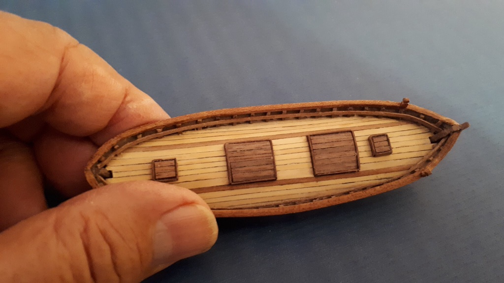

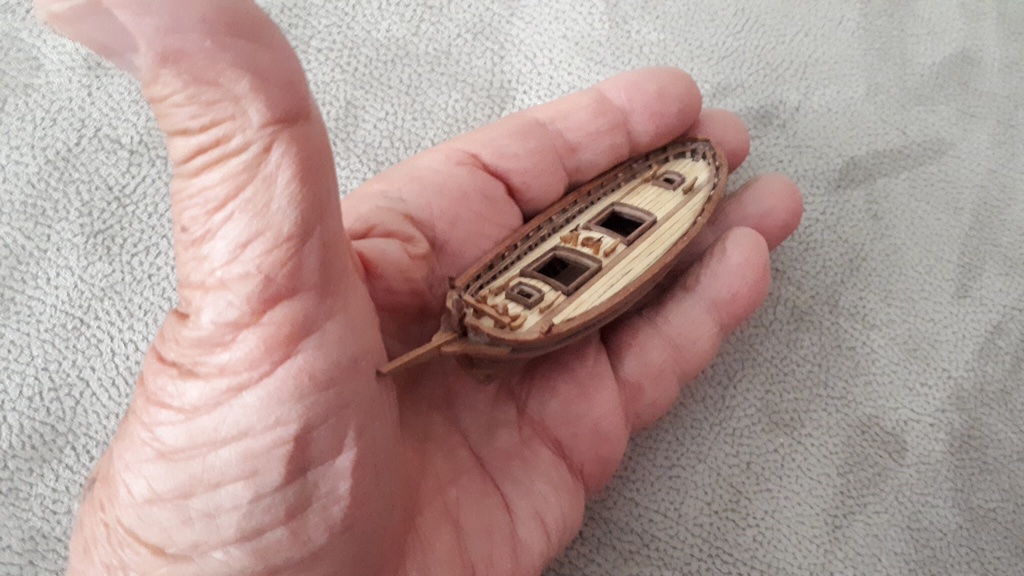

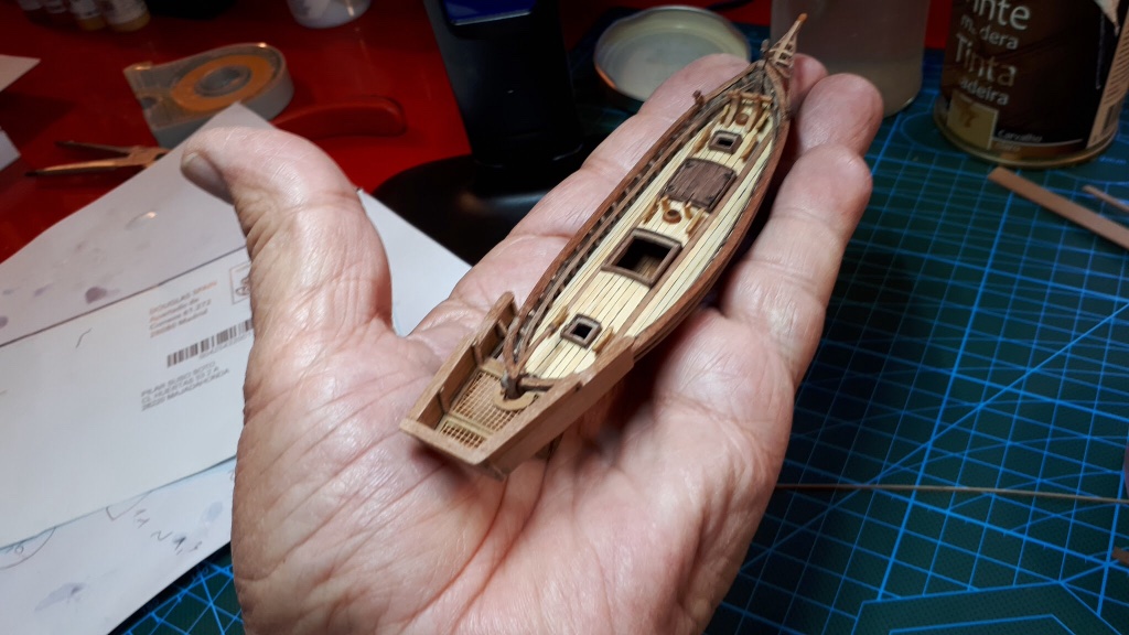

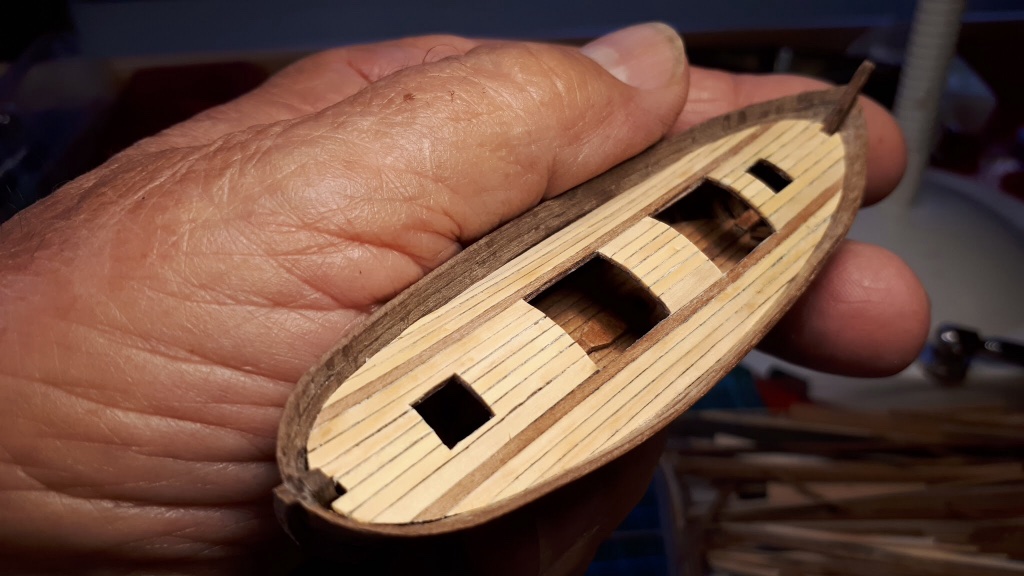

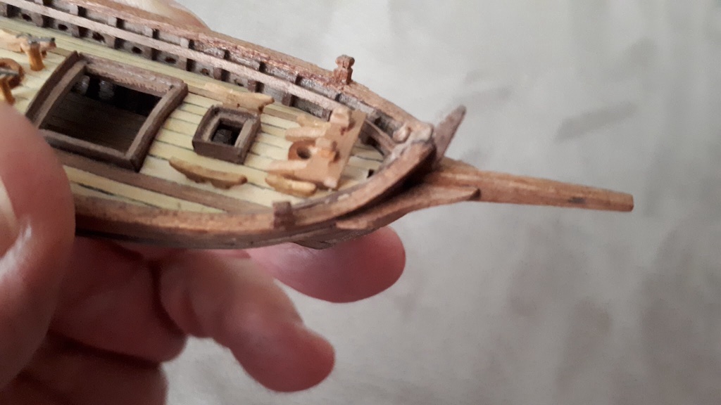

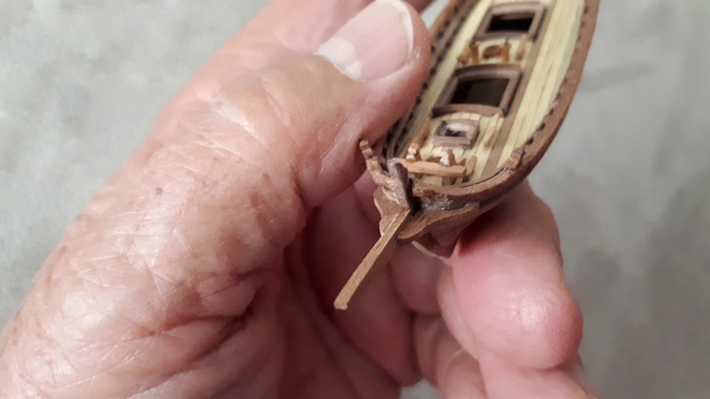

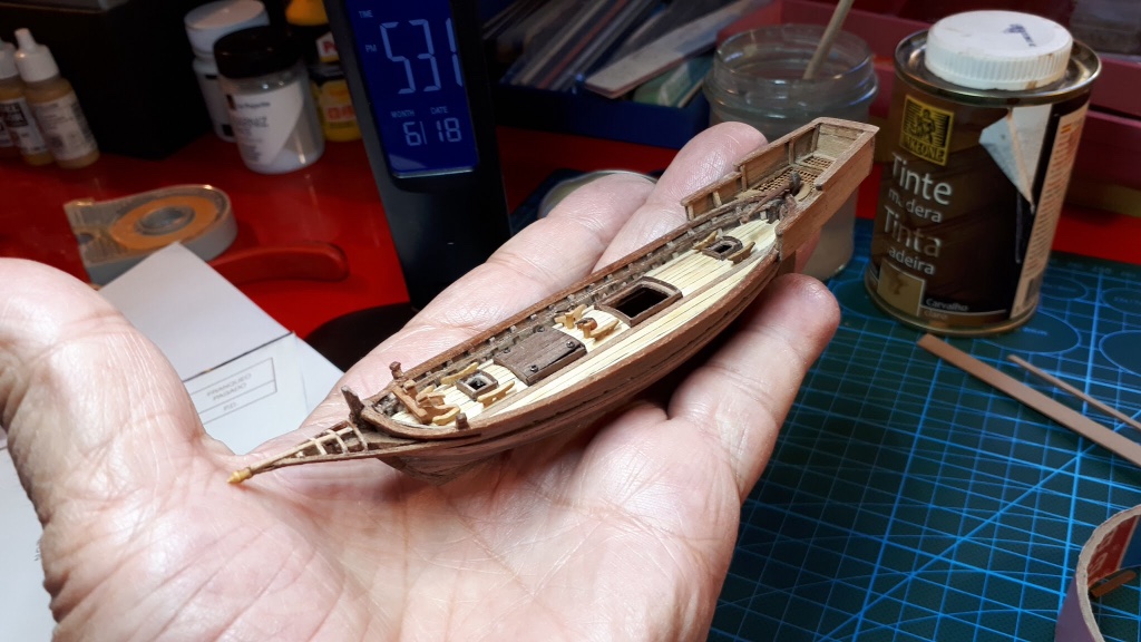

Continúo mostrando el proceso

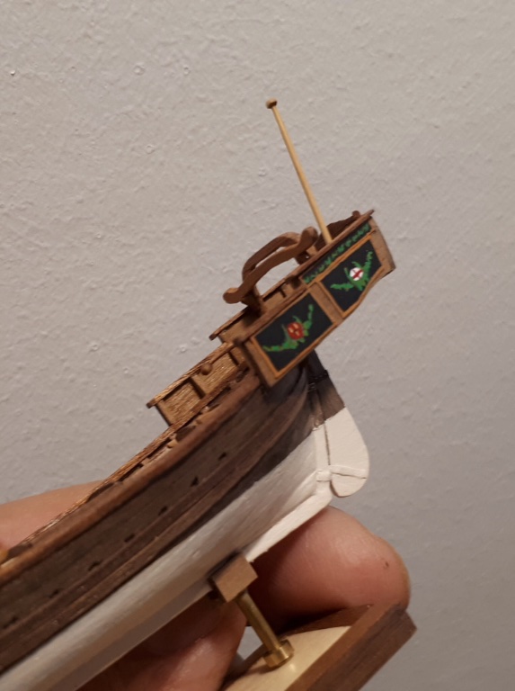

Espero ansioso la lceción de pintura

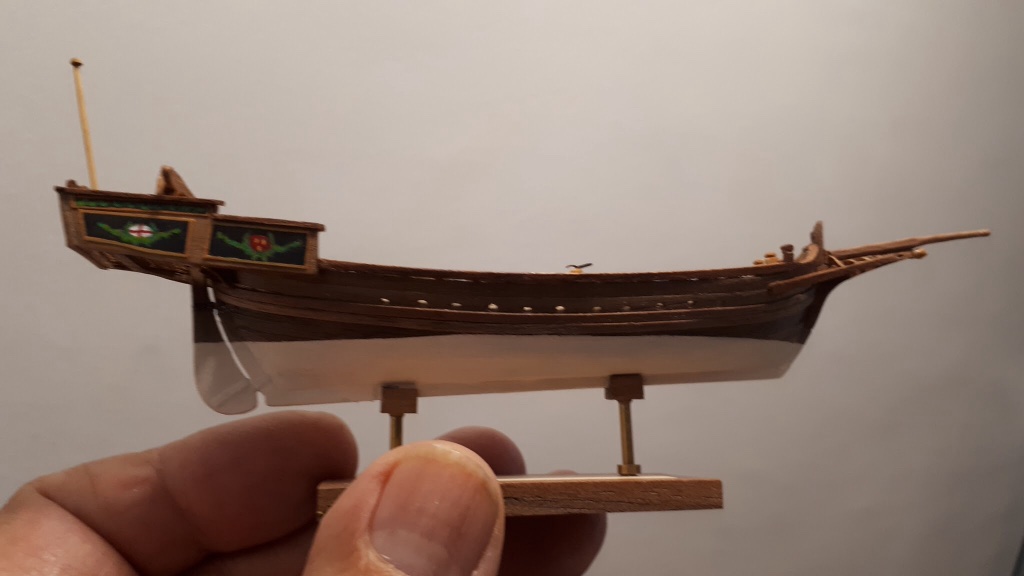

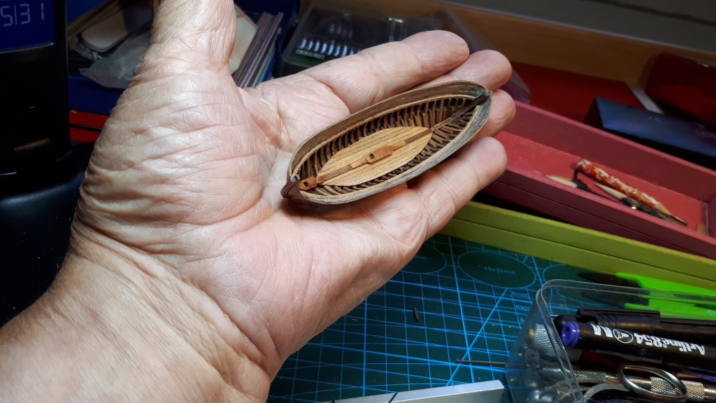

Lo que lleva pintado es la obra viva y los paneles de la “cadrega” ...

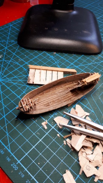

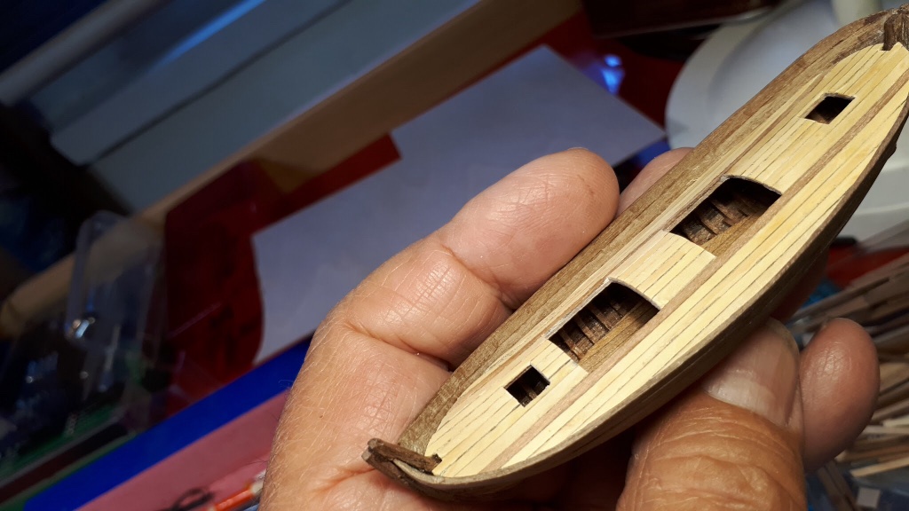

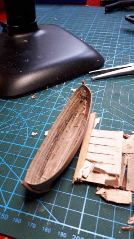

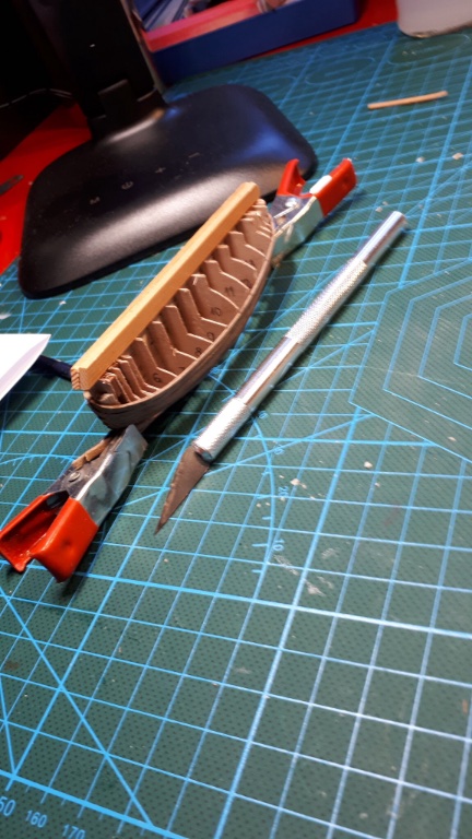

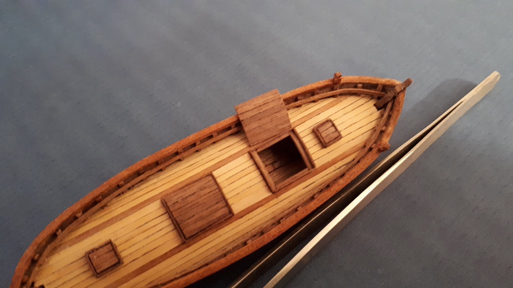

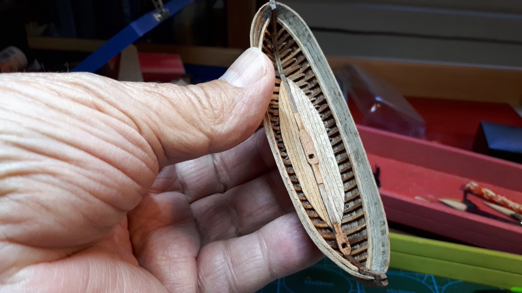

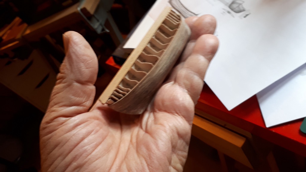

Pregunta: ¿ Dónde apoya la cubierta además de en la tabla pegada al casco,? Porque no se ve ni contrachapado ni baos.
Si pudieras hacer unos videos sería estupendo, al menos de los puntos difíciles como la colocación de las varengas, de la cubierta, el recercado de una escotilla etc.

Muchas gracias, Leopoldo, por tu comentario, tanto por el ánimo que transmites como por la consideración en que tienes a mi trabajo.
La idea de la cámara en la frente me ha parecido muy ocurrente, aunque tengo mis dudas respecto a su funcionamiento (y no me refiero a aspectos técnicos, sino a mi peculiar, desordenada y chapuza manera de trabajar) .. Lo que sí que es seguro es que mis nietos iban a disfrutar un montón viendo a su abuelo de esa guisa.
Hace tiempo que tengo en mente hacer un manual que explique cómo hago mis miniaturas y muestre los procedimientos que uso, a base de texto, fotos e incluso algún “mono” (ojalá tuviera una mínima parte de tu habilidad para dibujar). A ver si me decido y me lío con ello,
Respecto a la cubierta, va pegada directamente en los listones que puedes observar en el interior del casco, y que coloco antes de las varengas y los genoles, ya que me sirven de guía y tope para ello.
Hago una plantilla en papel dela cubierta y luego la recorto en contrachapado finlandés de 0,6 mm. Conformo con humedad y calor el contrachapado para darle la correspondiente brusca (el arrufo me lo dan los listones del casco). Luego forro la cubierta (en este caso, lo he hecho con tiras de boj de un espesor mínimo) y recorto las escotillas antes de pegar la cubierta al casco. Normalmente, suelo pegar los marcos de las escotillas con la cubierta ya montada, pero en alguna ocasión lo he hecho antes.
No es nada complicado, y con un buen cúter, limas de uñas de los chinos y unas tijeras, te apañas muy bien.

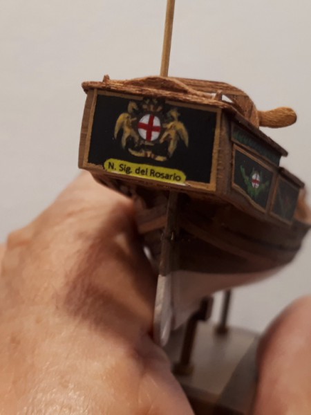

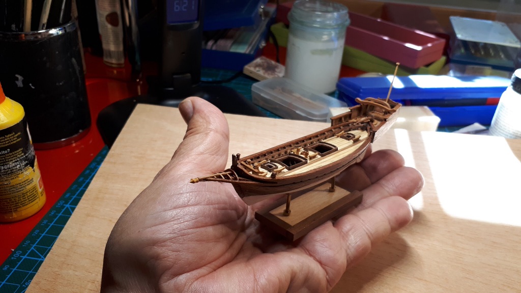

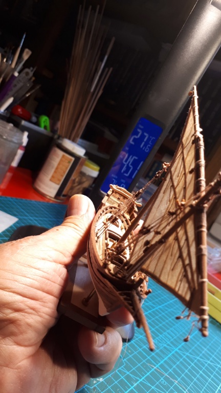

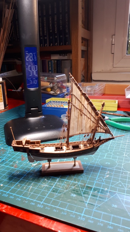

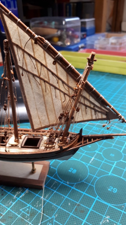

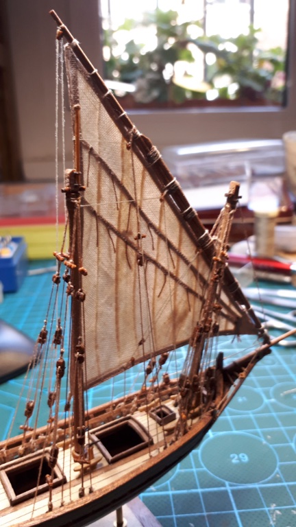

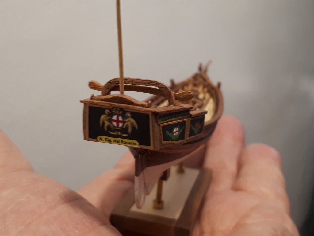

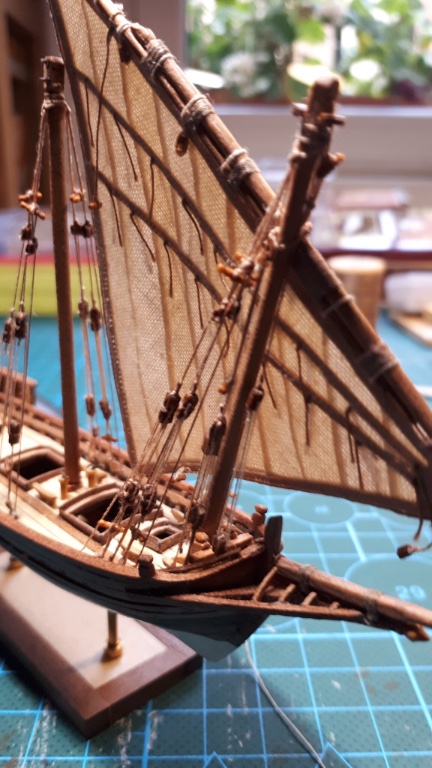

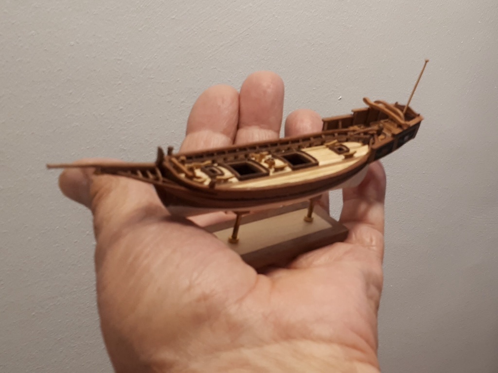

Ya he empezado con la arboladura. En las fotos se puede ver cómo va aparejado el trinquete y cómo la entrena está montada en el interior de los obenques, práctica que parece ser que era la habitual en el S. XVIII y que resultó cambiada en el siguiente siglo, con la entena por fuera de la jarcia, lo que parece en principio que tiende a facilitar la maniobra de cambio de bordo.
