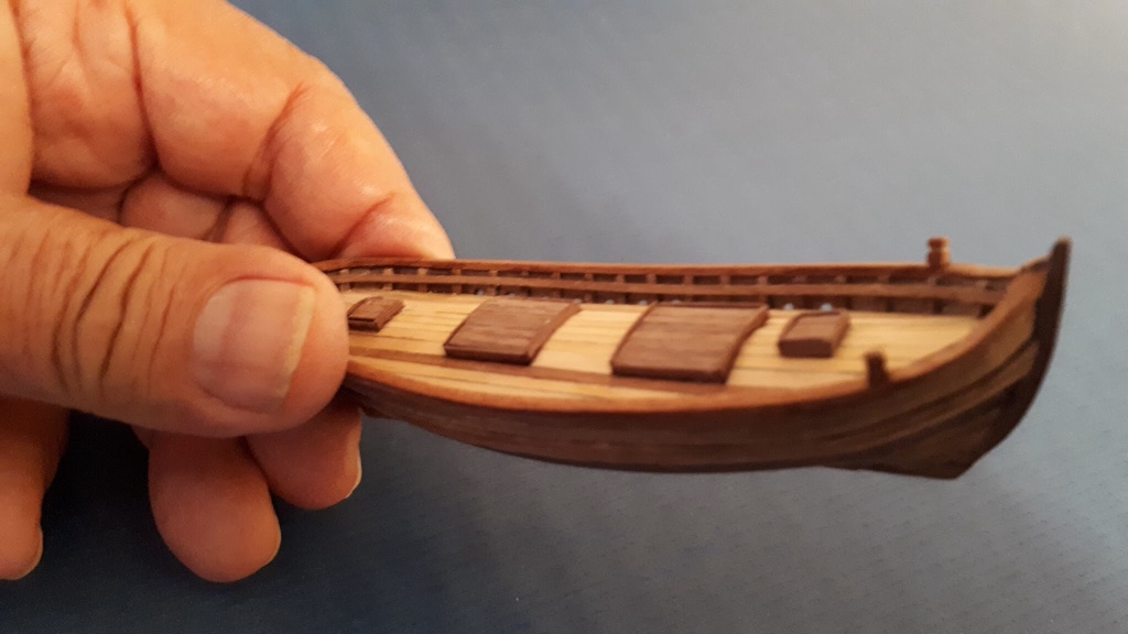

No se si explicar nada del principio de mi nuevo proyecto, que presento ahora aunque ya está algo avanzado. Lo digo porque la técnica que empleo la he mostrado repetidamente en el foro y no quiero pecar de reiterativo. Me estoy apoyando para su construcción en la monografía de ANCRE “Felouque N.S, del Rosario”, de Franco Fissore.
Dejo por ello que sean las fotos las que vayan mostrando sucesivas etapas del proceso, y quedo a disposición del que quiera preguntar algo al respecto.

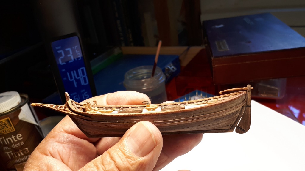

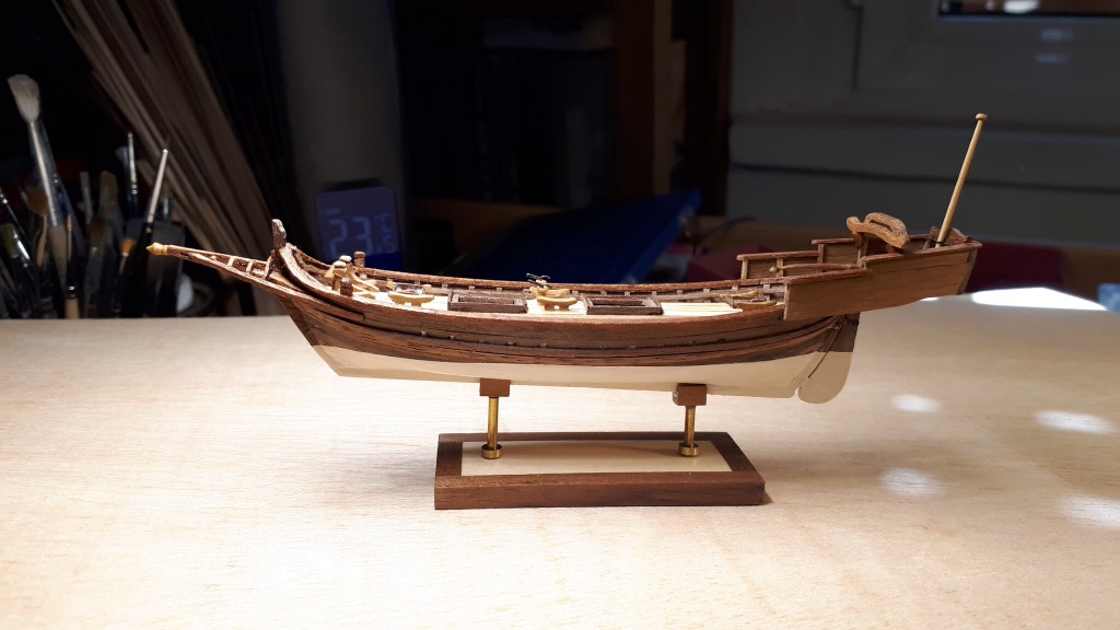

Continúo mostrando el proceso

Lo que lleva pintado es la obra viva y los paneles de la “cadrega” ...

Pregunta: ¿ Dónde apoya la cubierta además de en la tabla pegada al casco,? Porque no se ve ni contrachapado ni baos.
Si pudieras hacer unos videos sería estupendo, al menos de los puntos difíciles como la colocación de las varengas, de la cubierta, el recercado de una escotilla etc.

Respecto a la cubierta, va pegada directamente en los listones que puedes observar en el interior del casco, y que coloco antes de las varengas y los genoles, ya que me sirven de guía y tope para ello.
Hago una plantilla en papel dela cubierta y luego la recorto en contrachapado finlandés de 0,6 mm. Conformo con humedad y calor el contrachapado para darle la correspondiente brusca (el arrufo me lo dan los listones del casco). Luego forro la cubierta (en este caso, lo he hecho con tiras de boj de un espesor mínimo) y recorto las escotillas antes de pegar la cubierta al casco. Normalmente, suelo pegar los marcos de las escotillas con la cubierta ya montada, pero en alguna ocasión lo he hecho antes.
No es nada complicado, y con un buen cúter, limas de uñas de los chinos y unas tijeras, te apañas muy bien.
