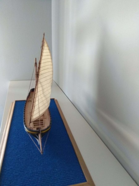

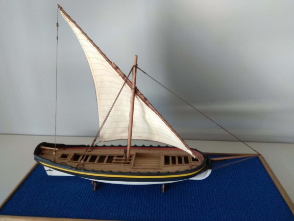

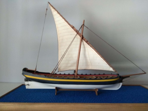

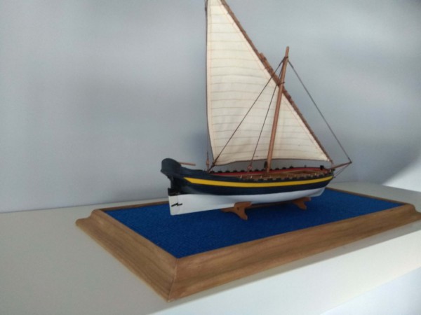

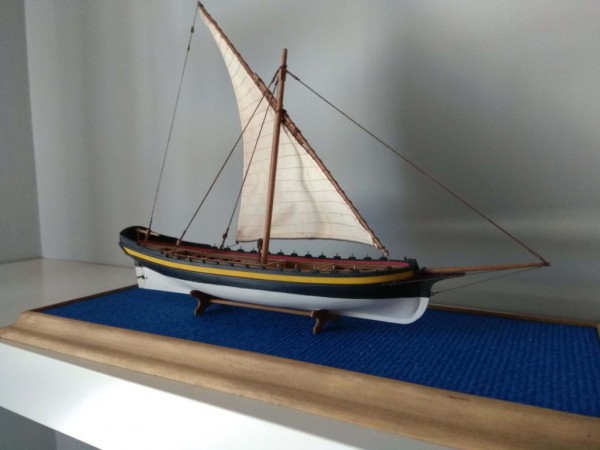

Hola a todos, compañeros de viaje, os dejo mi última "creación", una lancha bombardera del año 178...., de las utilizadas en el sitio de Gibraltar junto a las obuseras y cañoneras de Barceló. Esta realizada a escala 1/72, con plano del museo naval. Siento que este desarmada pero mi habilidad no llega para tornear el mortero que portaba. Un saludo.

Buenos días Apolo, preciosa y perfectamente ejecutada. Lástima de mortero, no puedes comprarlo ya hecho aunque sea. O quizá tornearlo en madera y luego pintado?
Mi enhorabuena. Un saludo

Hola Apolo, no sé si es a destiempo pero el o los morteros se pueden tornear en boj y pintados imitación metálica quedan bastante bien. Cuenta conmigo si es necesario. Se hace raro que pongas una osta que tira de lo alto de la vela, debería tirar de mucho más abajo, porque la parte alta de la entena es muy fina y debe trabajar solo a flexión , sin compresión.
