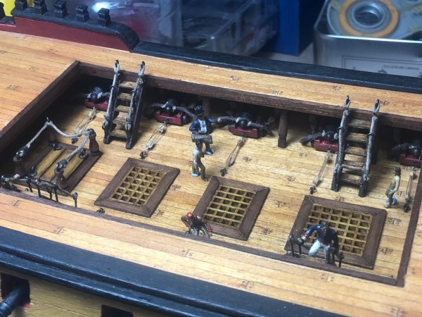

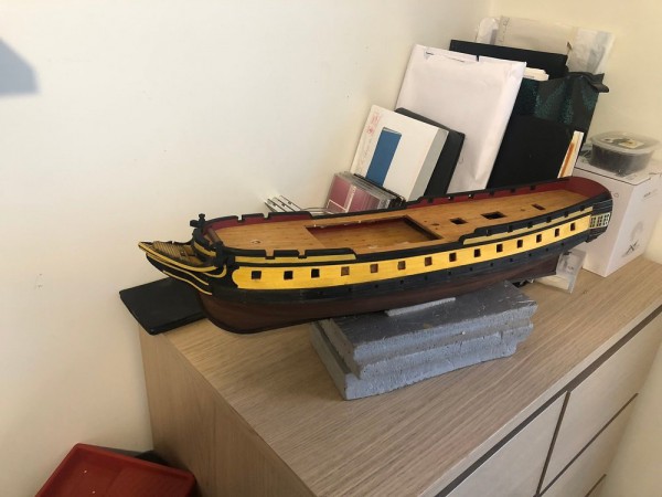

Buenas tardes a todos,
Vuelvo al foro y al modelismo después del último intento fallido hace 6 años.
El kit elegido ha sido la fragata Diana, en la que llevo trabajando un par de meses dedicándole bastantes horas.
El progreso ha sido bastante rápido, incluso demasiado para algunas cosas, en las que no he puesto todo el cuidado necesario y ahora a posteriori me arrepiento, pero no quiero estancarme y que la fragata acabe en lo alto de un armario.
Por este mismo motivo no he abierto el hilo hasta ahora, que ya lo tengo enfocado de tal forma que creo que lo puedo terminar, pero llevo leyendo el foro todo este tiempo, cogiendo ideas e inspiración de los verdaderos artistas que pululan por aquí.
Sin más os dejo con las fotos de los avances realizados hasta el momento. Desgraciadamente no tengo muchas fotos intermedias. A partir de ahora trataré de hacer más.

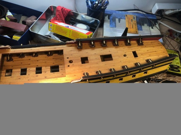

Forrado de la cubierta con listones de 3x1,5 Cubierta del combés claveteada y tintada con una mezcla de roble y cerezo. El kit incluye una cubierta casi corrida de proa a popa, sin embargo, y estando realizada, la condenan poniendo un falso fondo negro para las cañas de los cañones en las zonas cubiertas. Si lo hiciese de nuevo pondría cañones completos. Lamentable e inexcusablemente tenemos un apagón informativo desde esta foto hasta la siguiente que os muestro. La construcción del casco se ha "salvado" y punto. Quizá sea mejor así. He optado por pintarla, pero la obra viva quedará en madera. Aquí se me plantea una duda no resuelta. El kit proporciona marcos metálicos para las troneras, que no me gustan especialmente. Si los dejo en su tono metálico desentonan, pintarlos de amarillo me parece un horror, y en negro creo que no se ajustan a los tonos reglamentarios (Aunque no es que me obsesione la precisión histórica. Haré diversas pruebas, pero lo más probable es que deje los agujeros en el casco y fabrique unas portas en madera (o recicle las metálicas del kit). En la foto se observa también una pata del temible Kraken, terror de los 7 mares y pesadilla continua en el astillero.

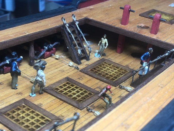

Re: Fragata Diana -OCCRE- 1:85 por Xexi

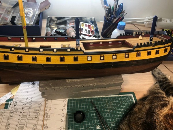

No se que ha pasado pero me ha salido un cacao bastante curioso con las fotos del anterior post.
Continuo en este mensaje con fotos actuales del estado de la fragata.

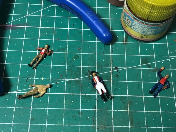

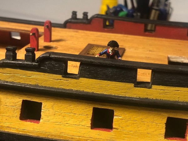

Como nota curiosa comentar que mi intención es asignarle una dotación a la fragata, pero encontrar marineros en escala 1:85 no es tarea facil.
He probado con figuras de plástico 1:72, pero quedan excesivamente grandes.
Tengo la tripulación de la Hermione de AL pero no me termina de convencer (seguramente la ponga para hacer bulto), por lo que he optado por modificar figuras ferroviarias h0. Veremos que tal quedan antes de fijarlas.

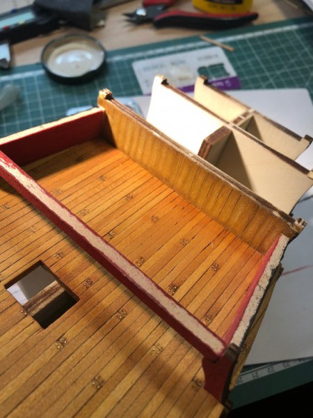

los toques de envejecido de la madera están muy bien, como los realizas?

Gracias ANCGO, está basado en el minitutorial de envejecido de Banton:ANCGO escribió: Mar Ene 15, 2019 4:35 pm los toques de envejecido de la madera están muy bien, como los realizas?
1. Tinto las maderas para oscurecerlas un poco (Sapelly con nogal, columnas y enjarretados con roble, etc).
2. Lo dejo secar un poco y froto el centro de los listones, o las zonas más prominentes que quiero aclarar con bastoncillos empapados en alcohol.
3. Para potenciar un poco el efecto lijo con lana de acero fina esas mismas zonas. Si aún lo quiero potenciar más añado un poco del tinte original en lo que quiero oscurecer.
4.En las esquinas, juntas y demás le doy unos toques de betún de judea muy diluido. Como el betún me da bastante respeto, en algunas piezas lo he dado después de barnizar para que no absorba tanto.
En el caso de la cubierta solo está tintada y lijada con lana de acero globalmente.

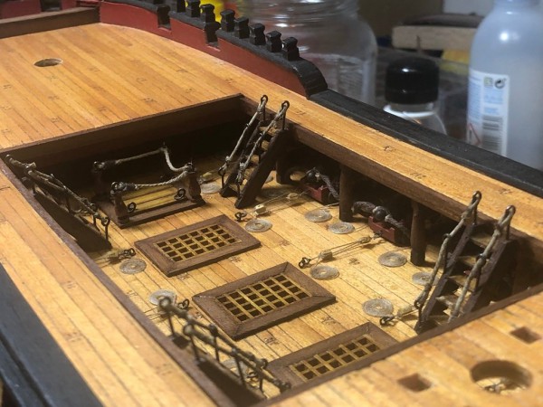

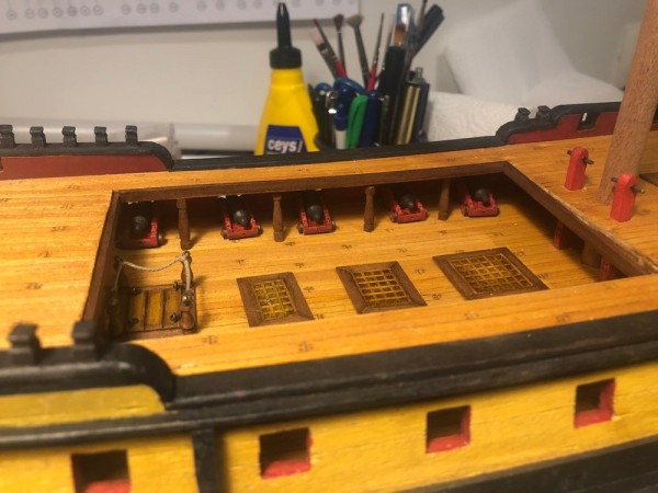

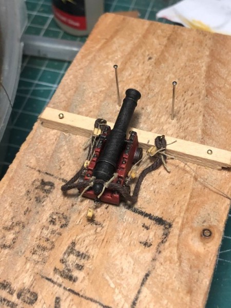

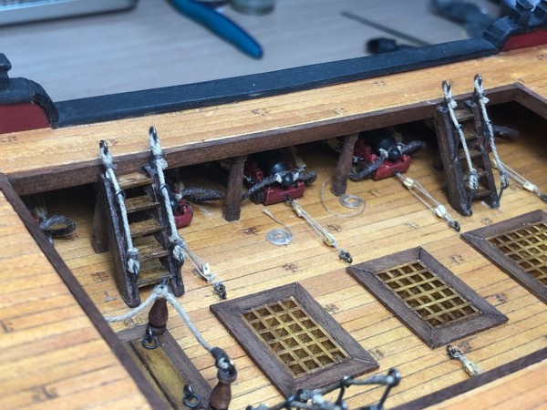

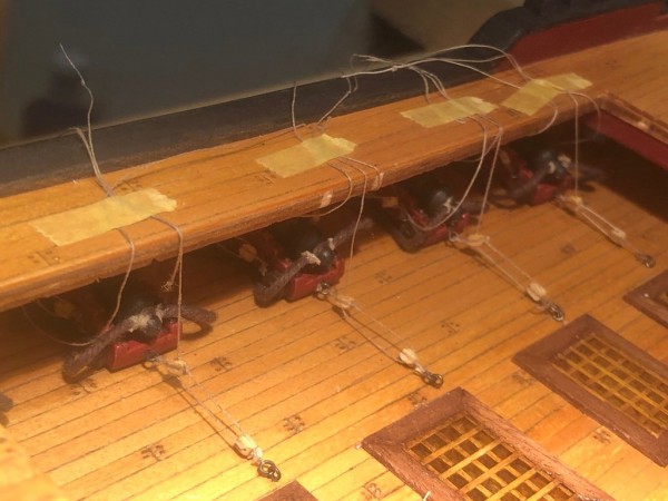

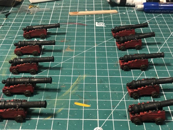

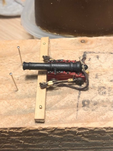

Aunque no se van a ver mucho, he decidido aparejar los cañones de la batería visibles desde el combés. Todavía estoy barajando si hacer rollos con el sobrante de cuerda o amarrarlos sobre si mismos para fijarlos.

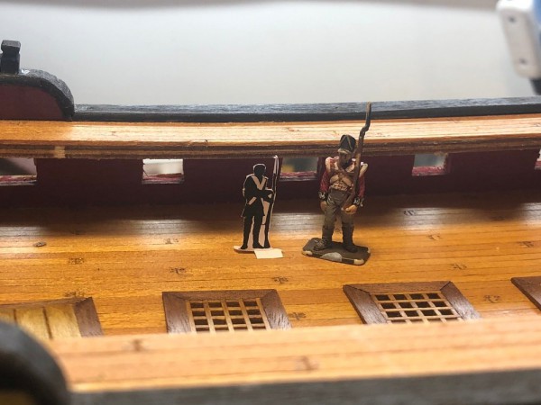

Con respecto a la tripulacion ( y te quieres gastar poco ) hay en los chinos soldaditos americanos de todos los tamaños, y aqui es donde entra la imaginación, con un cutter y pasta PUTTY puedes hacer lo que quieras. Yo los utilice para personas de un scalextric, te pondre la foto de algunos
para que veas, ahora estoy fuera de casa.

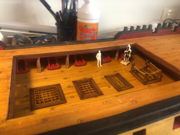

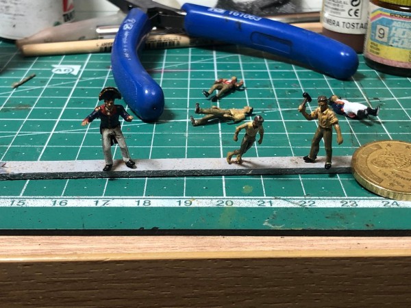

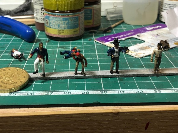

Gracias JVELASCOD. Por el momento tengo suficientes voluntarios para enrolarse con una caja de figuras Preiser h0 que compré. Echaré un vistazo para la próxima en mi chino de confianza porque seguro que esos muñecos son más baratos.

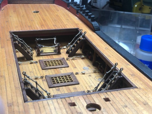

Seguimos haciendo avances en el foso pegando las escaleras.
Me he pasado un buen rato también haciendo rollitos de cuerda, pero la verdad es que no estoy muy convencido con el resultado. El almirantazgo dice que parecen anisakis, y razón no le falta. Tiñéndolo un poco se disimula.
Están pegados con cianocrilato, así que puede que queden restos en cubierta si los despego.
¿Que opináis? ¿Con?¿Sin? ¿Algunos?
Hola Xexi:
Como te prometí sobre las fotos de los soldados de los chinos, por su puesto que son más baratos con 3 € te haces una tripulación entera, eso sí curre luego tiene.
Con respecto a los rollos yo los enrollo en el dedo y los pego con cola blanca.
José Luis
Buenos días Xexi, me parece que lo estás haciendo muy bien, y a mi modesto entender esos rollos de hilo están muy logrados, yo no los cambiaria.

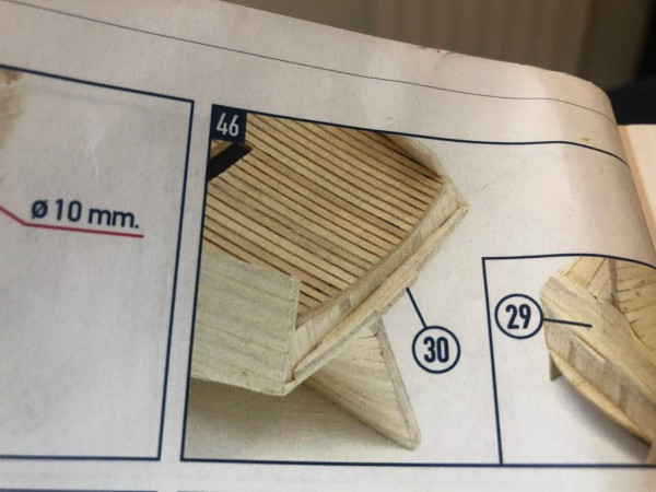

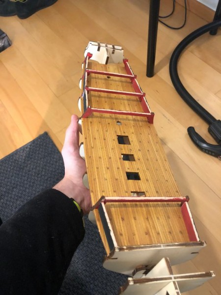

Hola, tengo en proyecto futuro, una prima-hermana de la fragata que estas construyendo, La Mercedes. Me asalta la curiosidad, habras modificado la cubierta inferior de alguna forma?, porque hay un detalle que no me gusta de este modelo y es la seccion de cubierta que va al espejo de popa. El camarote del capitan queda simulado con pintura negra!
, lo cual encuentro algo suceptible de arreglar. ¿que hiciste tu en esa zona?
Muchas gracias JVELASCOD, pero me parece que esos soldaditos quedan demasiado grandes para mi escala. Finalmente me estoy decantando por los ferroviarios h0.
Estas semanas estoy avanzando más despacio. Voy a pasar de los planos de Occre y hacer la jacia siguiendo el Petersson (simplificando). El libro es una maravilla, pero requiere algo de estudio previo para no encontrarme luego con que me faltan amarres y cabilleros en cubierta.
Al final he quitado los rollos de cuerda.

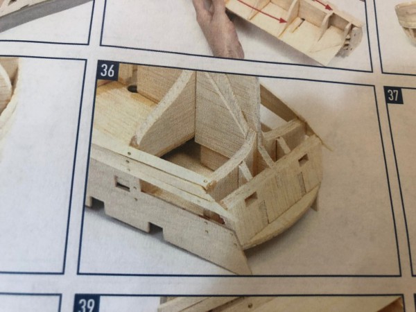

La verdad es que yo lo he dejado como viene en el kit. No tengo fotos de esa fase del montaje, pero te dejo dos de las instrucciones.Mazniger escribió: Mar Feb 12, 2019 1:47 pm Hola, tengo en proyecto futuro, una prima-hermana de la fragata que estas construyendo, La Mercedes. Me asalta la curiosidad, habras modificado la cubierta inferior de alguna forma?, porque hay un detalle que no me gusta de este modelo y es la seccion de cubierta que va al espejo de popa. El camarote del capitan queda simulado con pintura negra!, lo cual encuentro algo suceptible de arreglar. ¿que hiciste tu en esa zona?
En ellas se pueden ver las dos últimas falsas cuadernas. El espejo de popa se curva y se pega apoyando sobre la pieza 30y la cubierta superior.
Si solo se quiere simular el hueco del camarote no debería ser muy difícil vaciar el espejo y la última cuaderna y pintar el interior de negro.
Si quieres hacer la batería completa corrida de proa a popa ya requiere más trabajo. Si además de construir el camarote del capitán quieres trabajar en el resto de la cubierta de la batería, ten en cuenta que esta ya viene prevista (no es falsa), sin embargo el kit opta por poner falsos fondos entre cuadernas y simular los cañones (excepto los 10 del combés). Si quieres poner cañones completos no es necesaria ninguna modificación, excepto los dos de proa (1 por banda).
