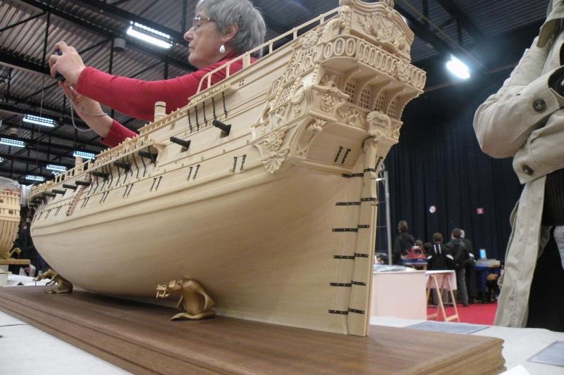

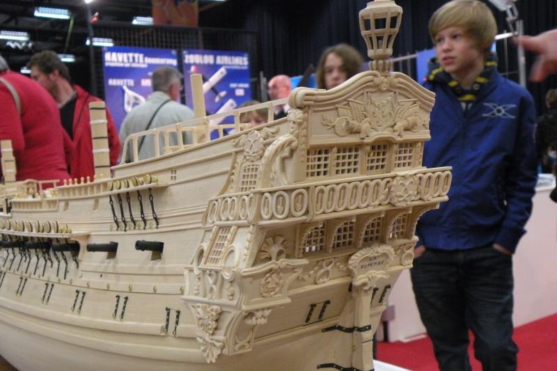

Este es el principal motivo para usar otra madera, sin embargo, he visto un modelo en una madera clara que me ha dejado boquiabierto (no solo por el modelo, que resulta evidente, también por el color de la madera). Adjunto las imágenes (2010, Le Superbe, realizado por Mr Jacques Labbe)

¿Y qué madera es la de ese modelo? Por el color bien puede ser peral pues lo hay en varios tonos. También puede ser sicomoro, aliso u otra parecida.
