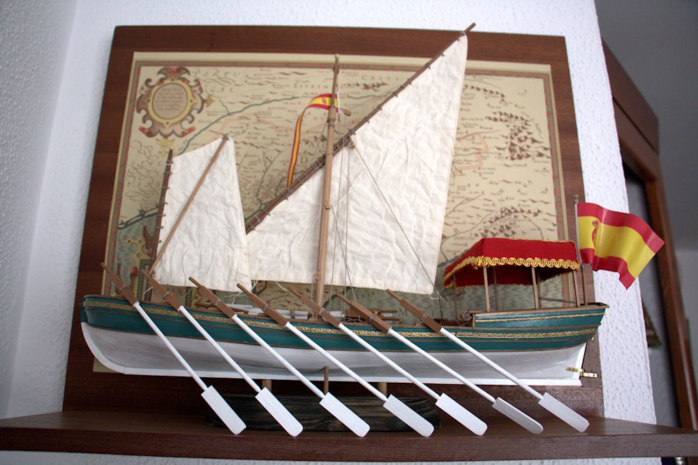

Mi Salvador del mundo

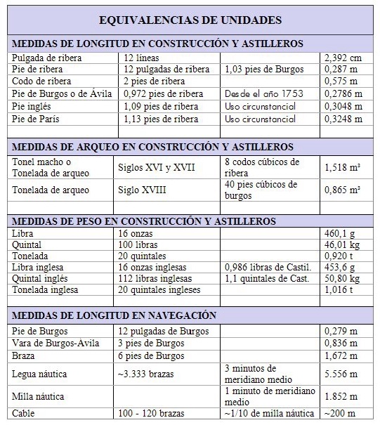

La escala viene en las unidades de la época. Si, como creo, la lámina es del Álbum del Marqués de la Victoria, es casi seguro que estará en pies de burgos, aunque también podría estar en codos de ribera.
Te inserto a continuación un cuadro con las equivàlencias de distintas unidades de medida, que creo que te ayudará a resolver tu dilema
Un cordial saludo,

Buenas noches y gracias, Javier por tú aclaración. Tu modelo de la Falua del salvador del mundo, te ha quedado fantastico, te habras tenido que currar ese toldo, con el remate de bordado que lleva, lo dicho ,gracias.

Mod escribió: Mar Oct 16, 2018 10:15 pm Buenas noches y gracias, Javier por tú aclaración. Tu modelo de la Falua del salvador del mundo, te ha quedado fantastico, te habras tenido que currar ese toldo, con el remate de bordado que lleva, lo dicho ,gracias.
La toldilla no tiene ningún mérito. Viene así en el kit
