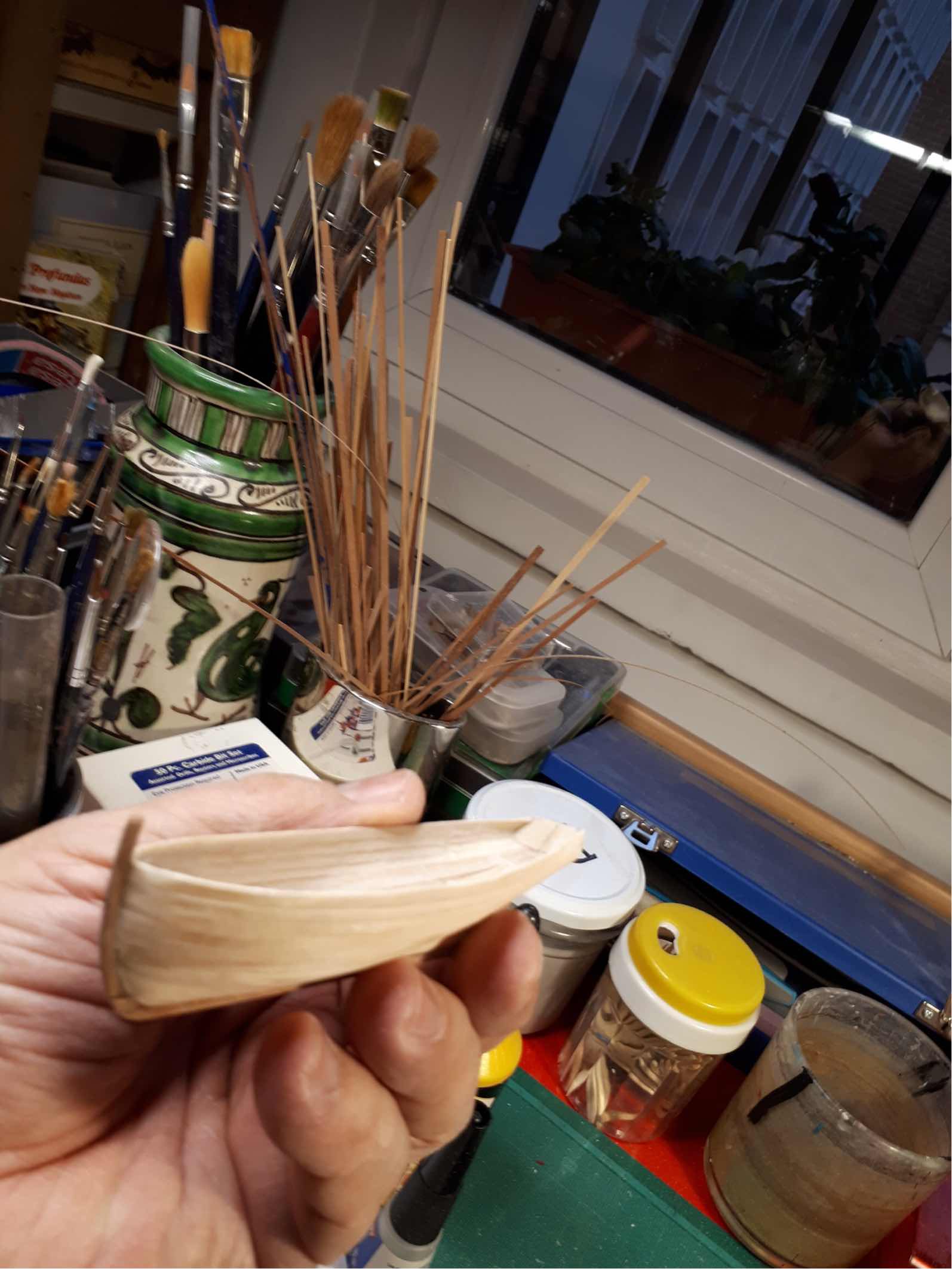

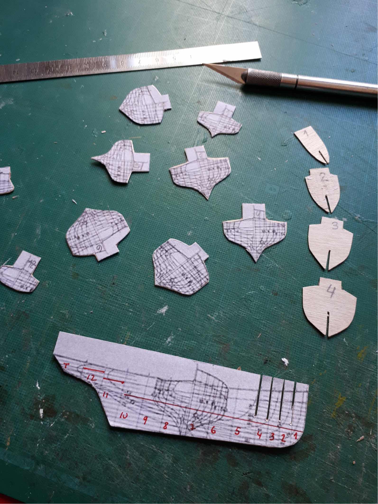

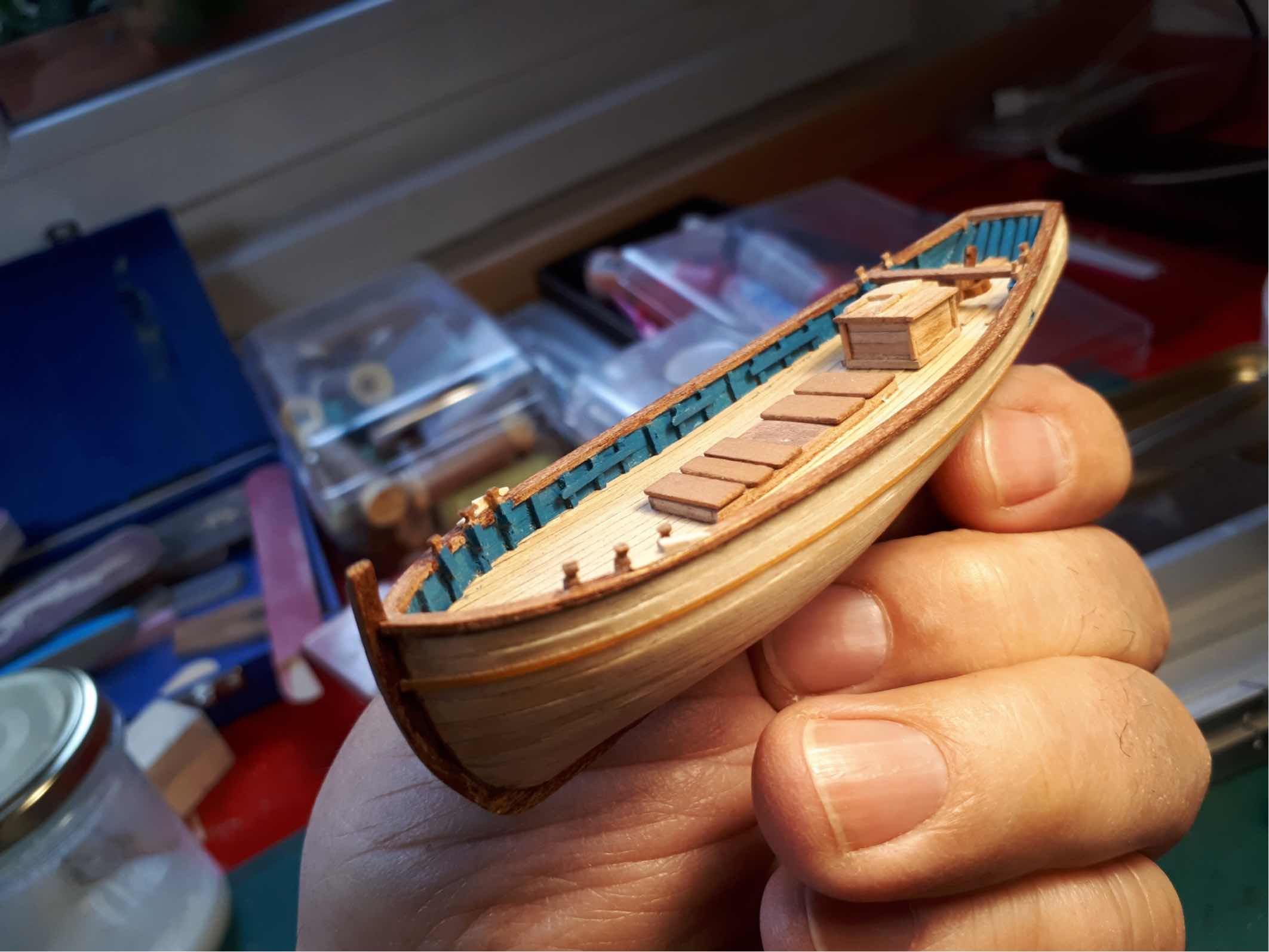

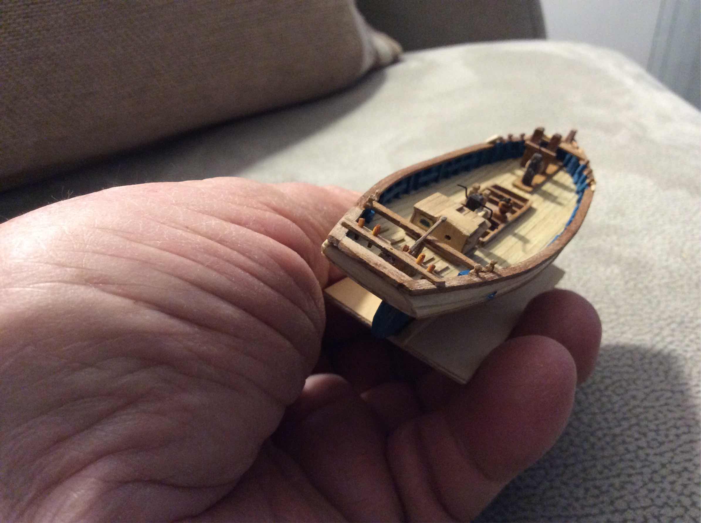

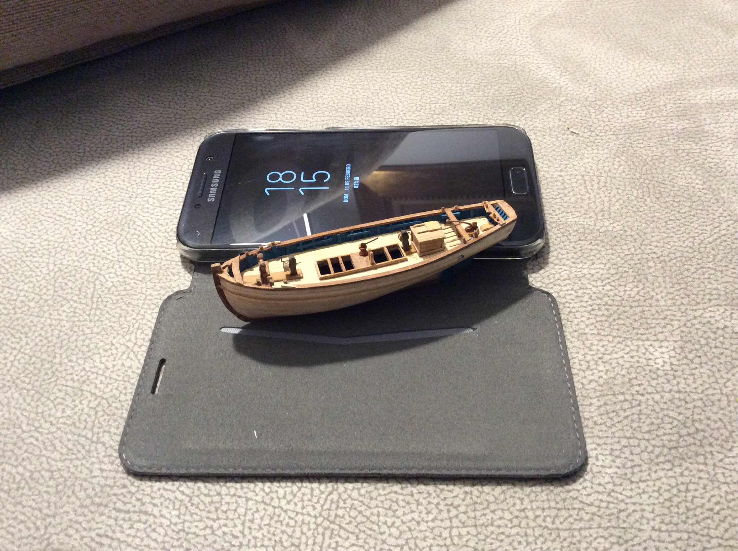

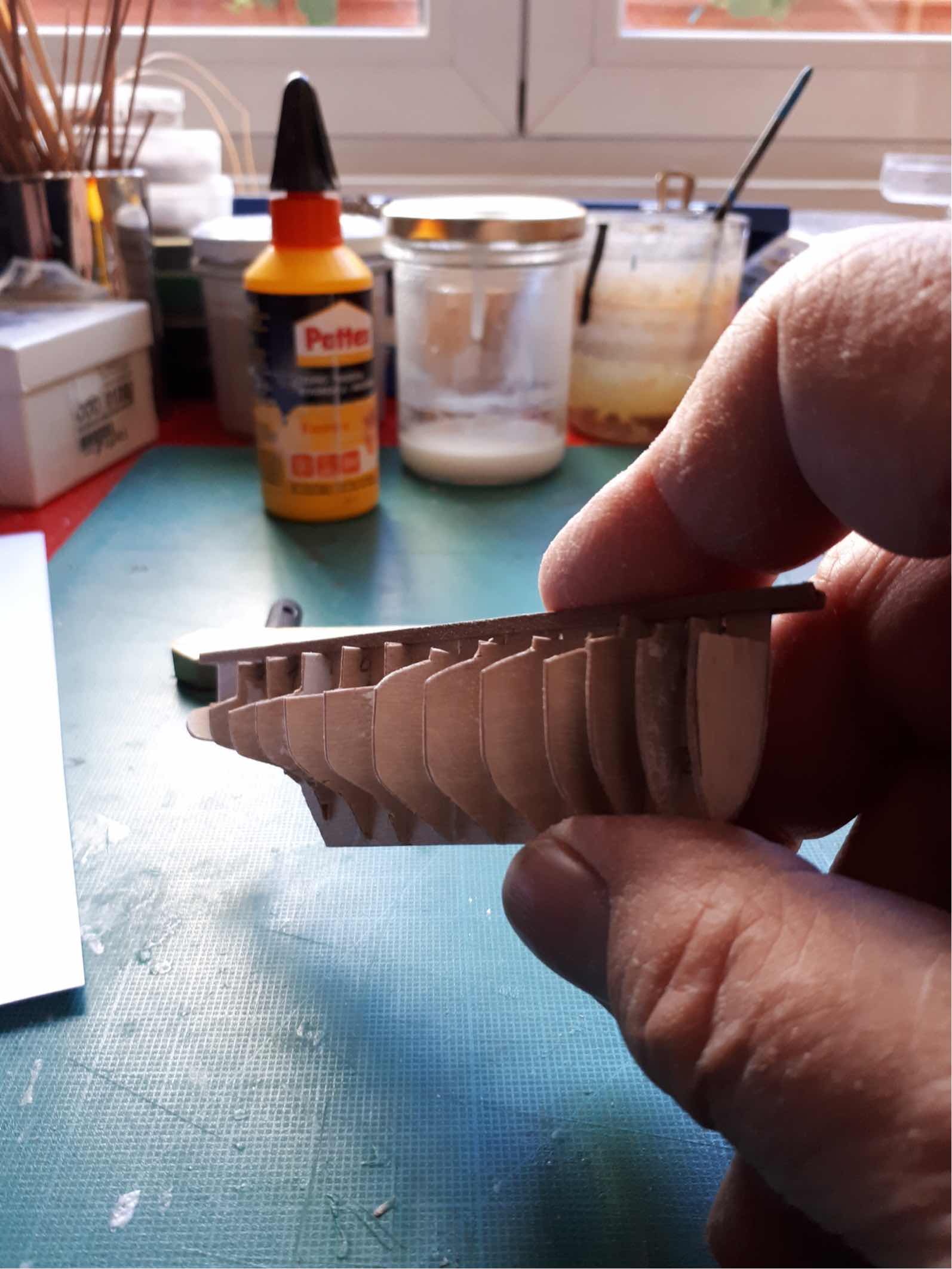

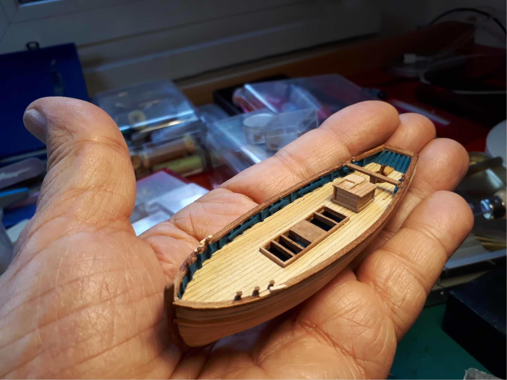

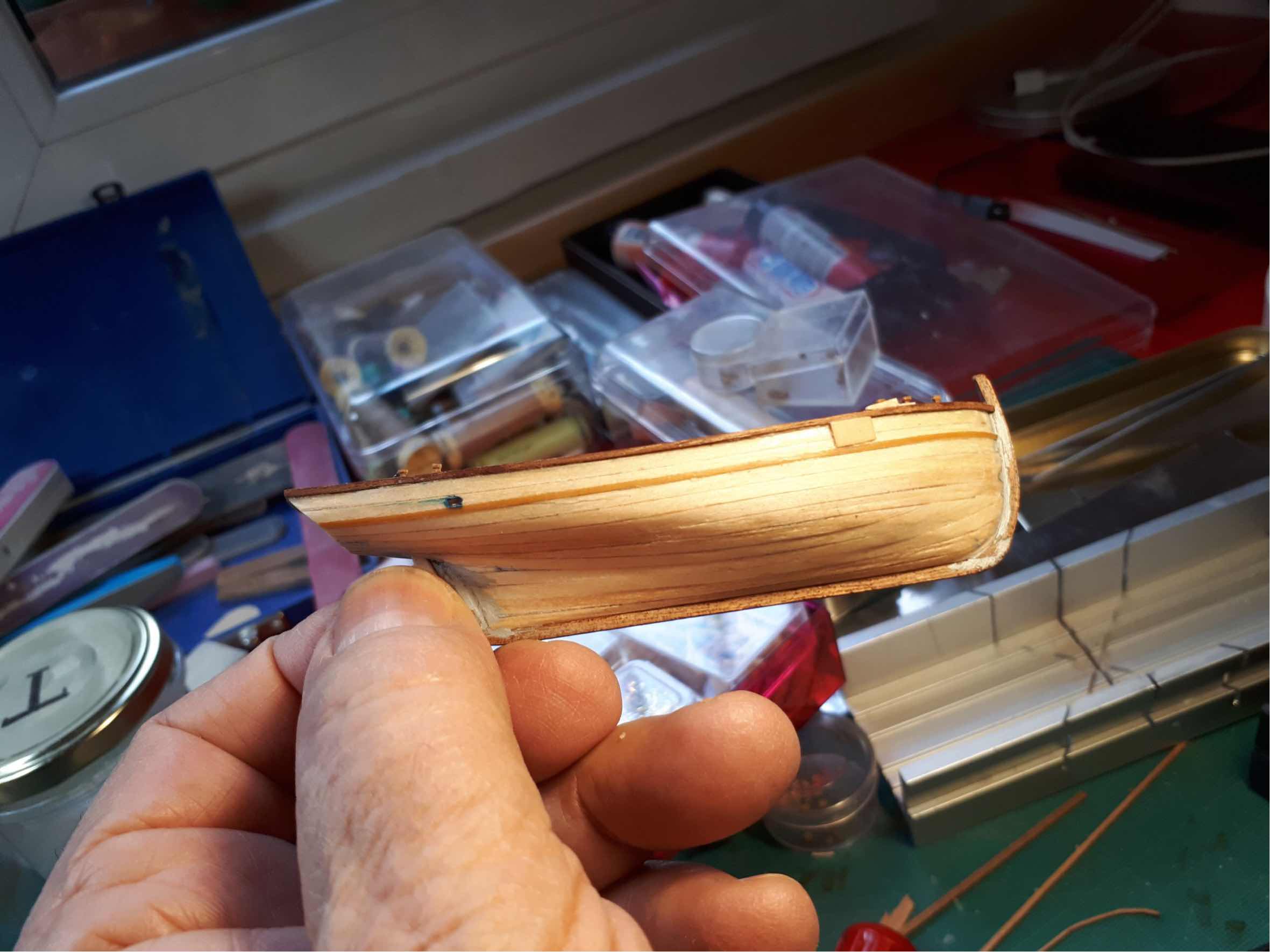

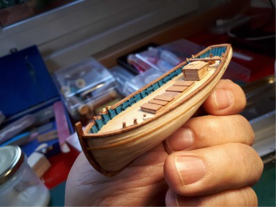

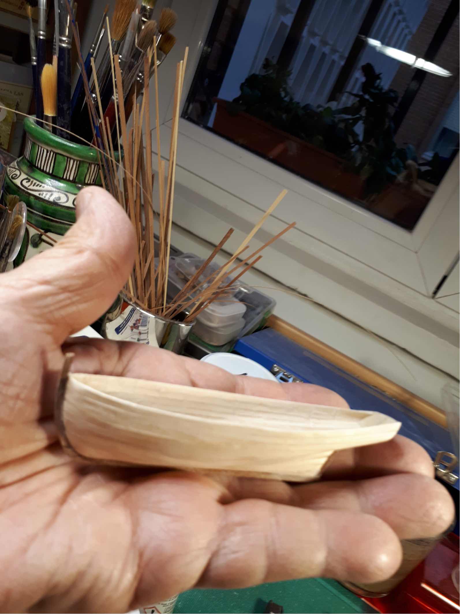

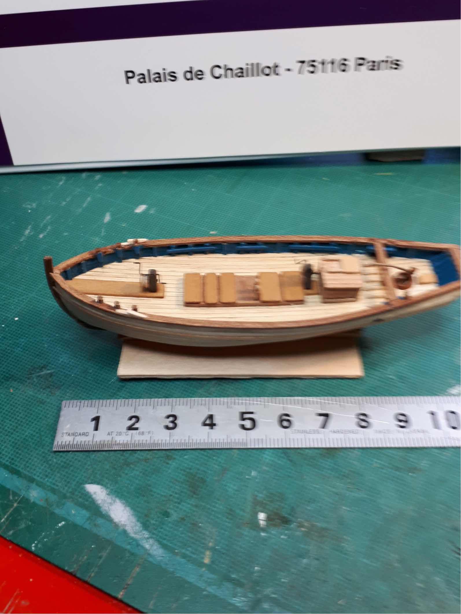

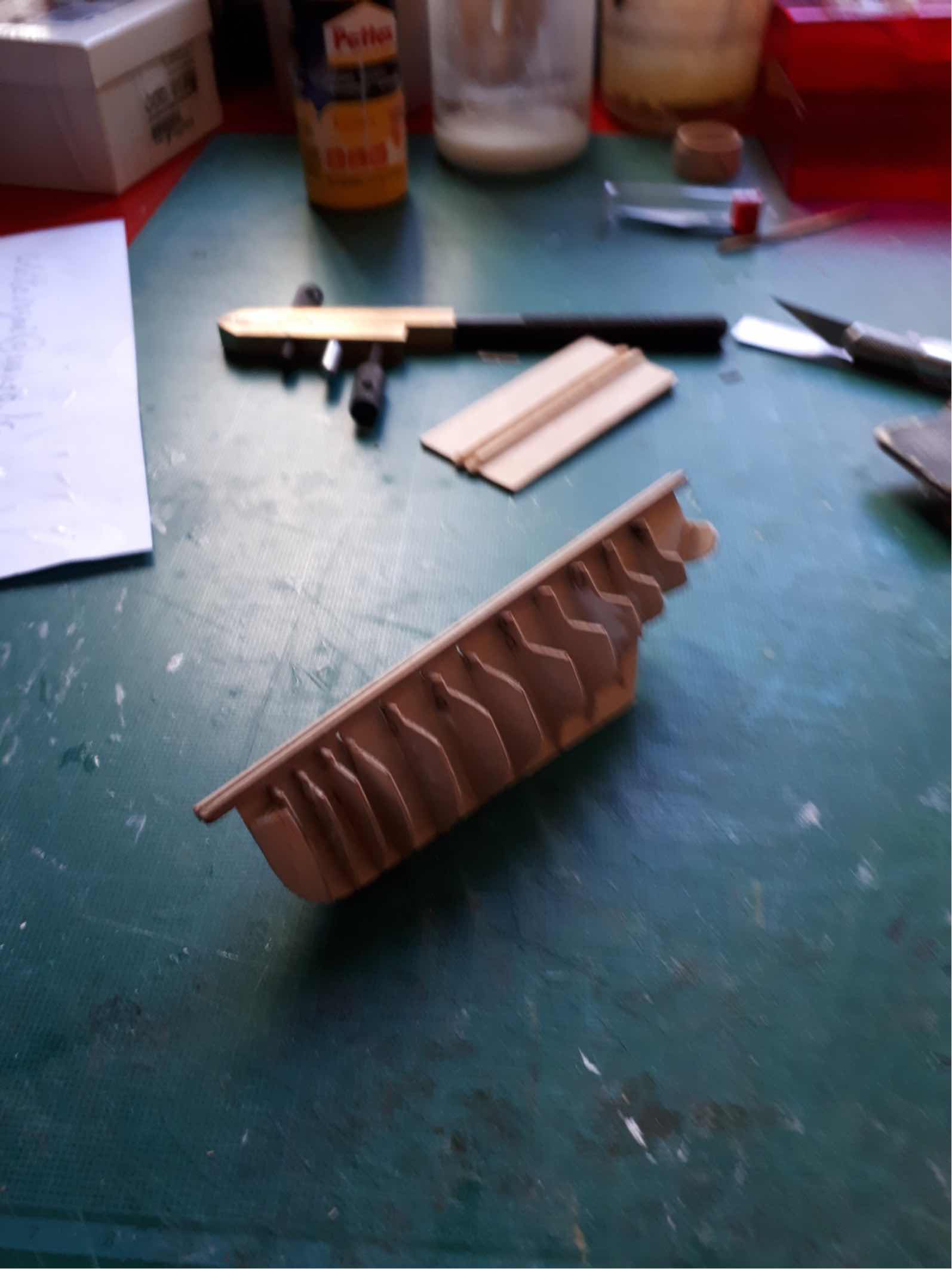

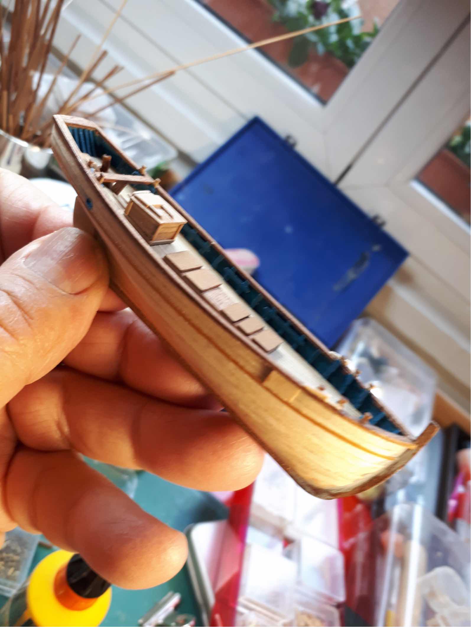

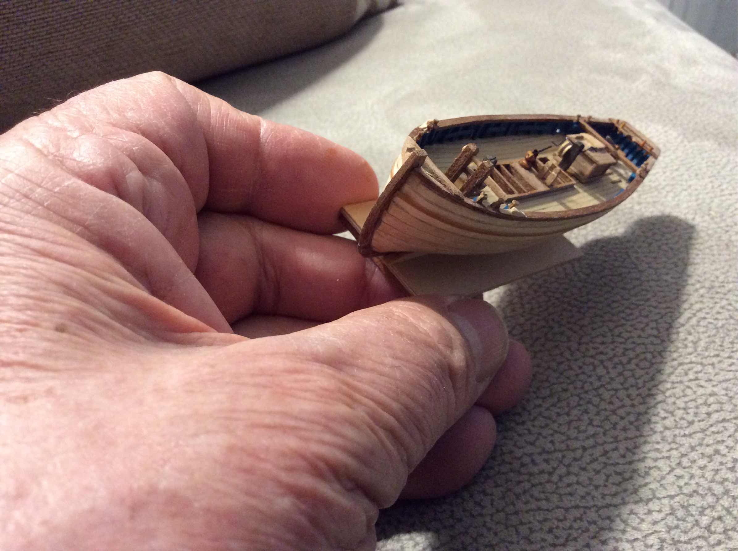

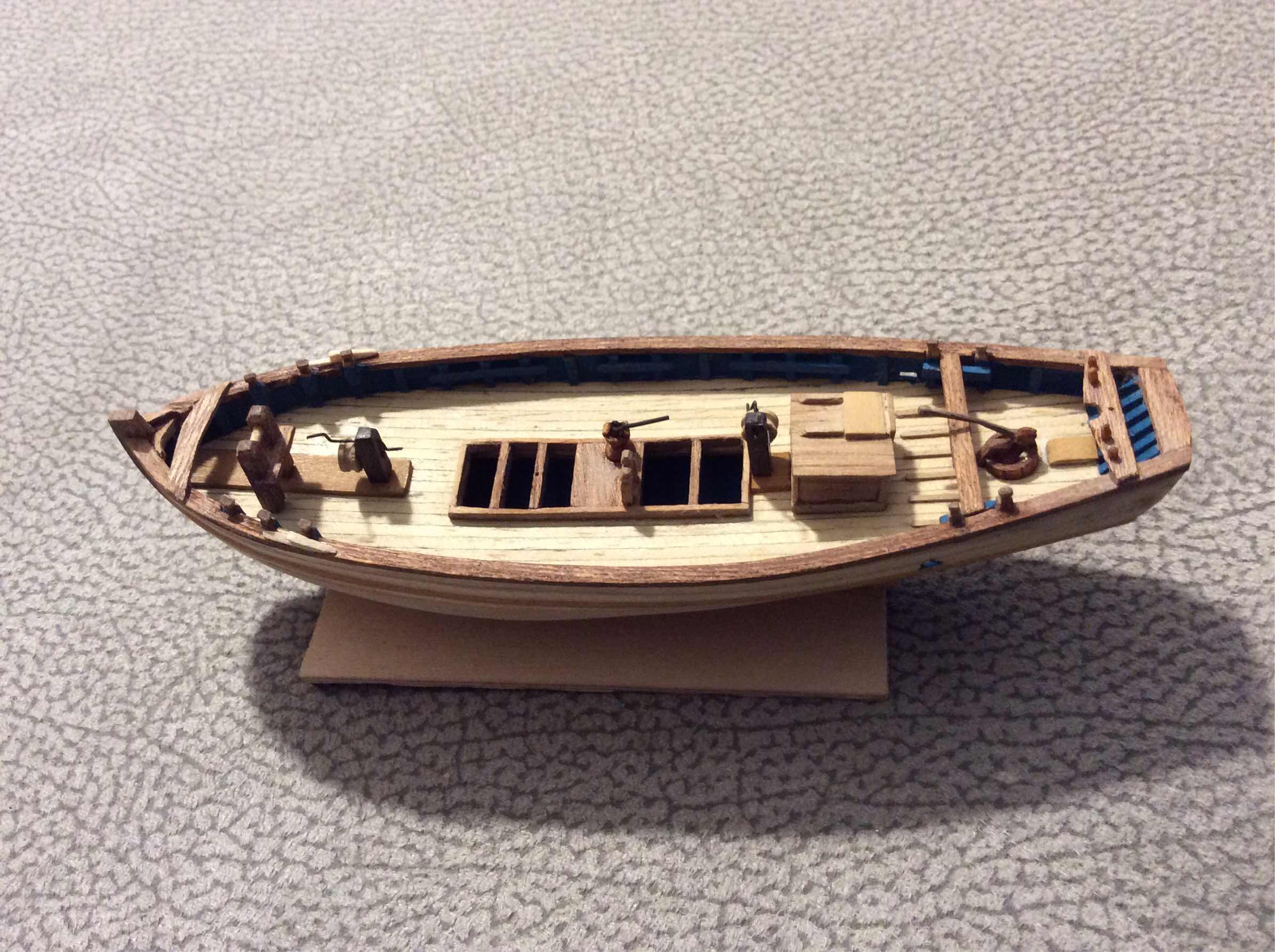

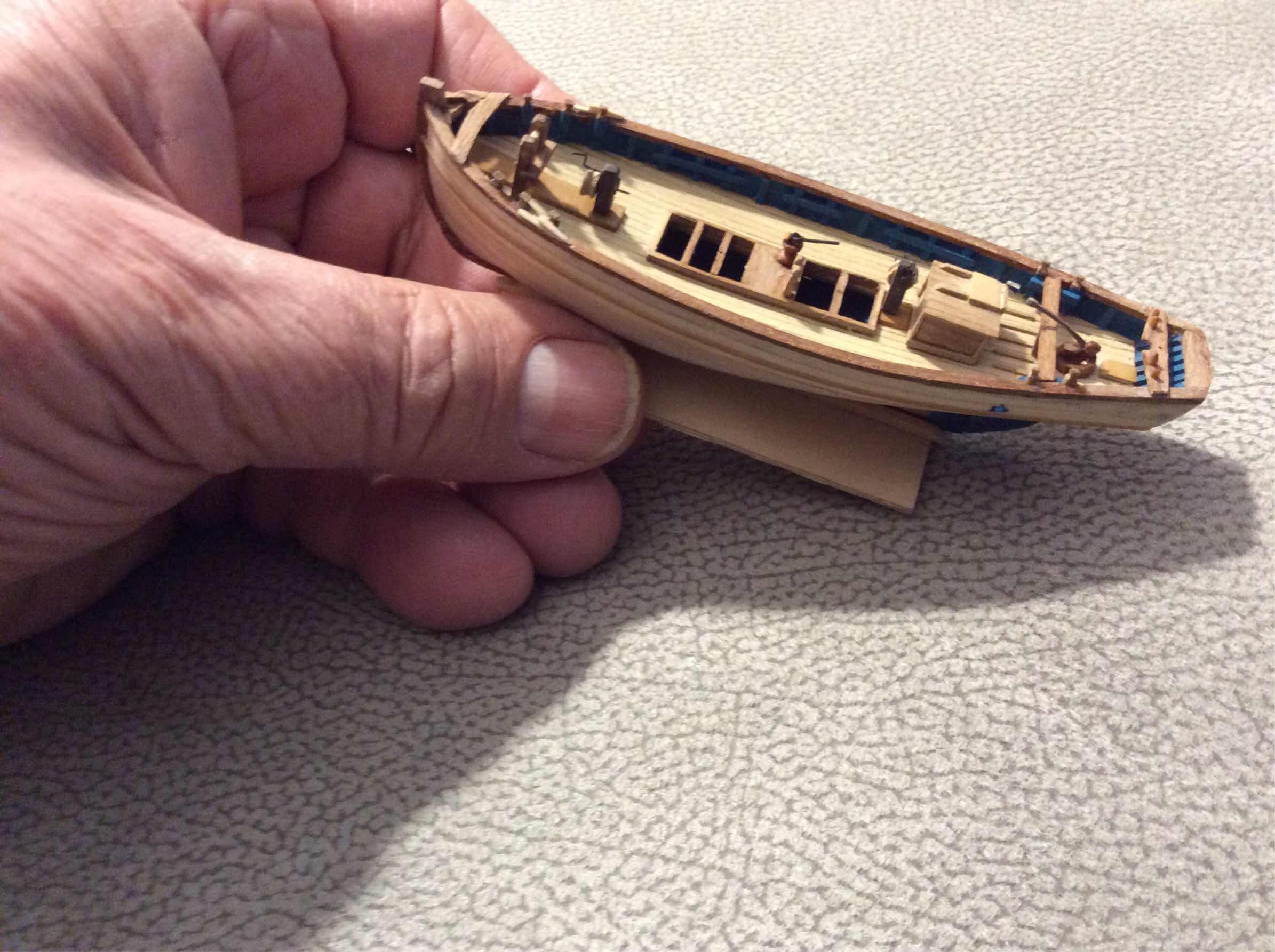

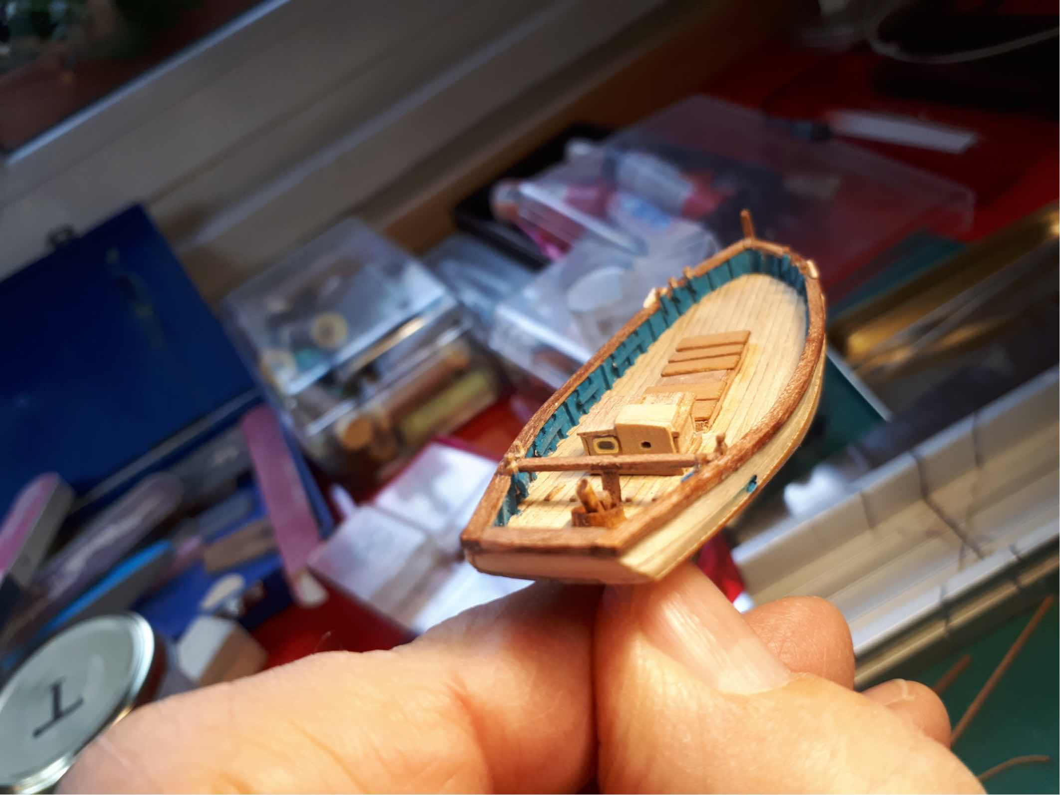

Aunque no he conseguido en el mensaje anterior colocar las fotos secuencialmente, creo que se entiende que recorto las cuadernas “perdidas” en contrachapado finlandés de 0,6 mm. Despues, monto el “esqueleto” del barco y coloco las tracas. Una vez cerrado el casco, doy una capa de cianocrilato líquido por su parte exterior, para sellarlo y darle dureza, y procedo a arrancar las falsas cuadernas, con lo que me qedo con el cascarón hueco del casco, que luego ljo y pulo ( con cuidado porque las tracas tienen menos de 1 mm. de espesor).
Revisto el casco interiormente con sus cuadernas (incluso aunque el barco lleve cubierta) para dotarlo de mayor rigidez y consistencia. En caso de embarcaciones abiertas, las cuadernas se colocan con el correspondiente despiece de sus elementos constitutivos.
A partir de aquí, el sistema constructivo es similar al de los modelos cerrados de mayor envergadura, con la lógica adaptación a la escala en la que trabajo y el pequeño tamaño resultante del modelo.

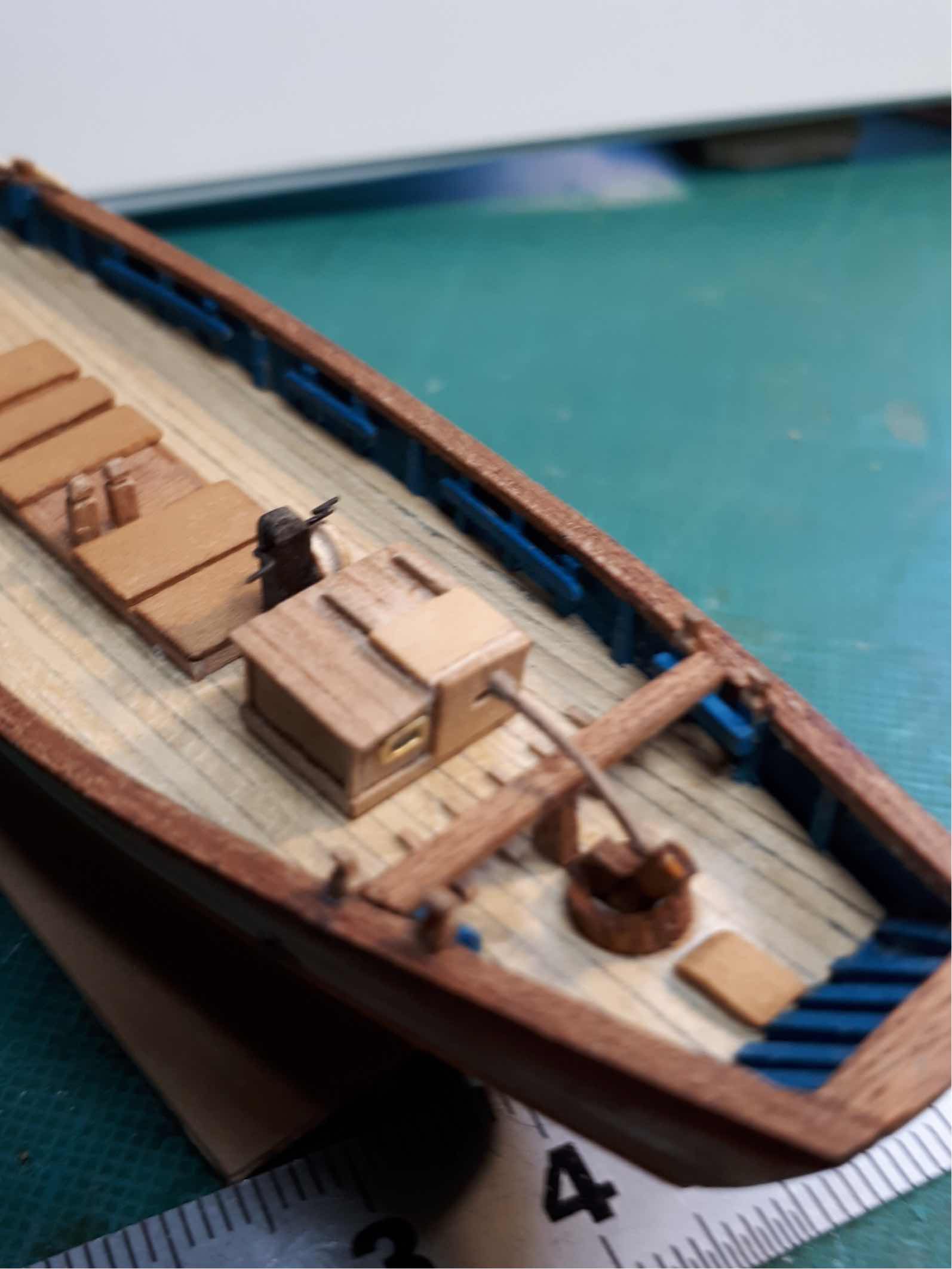

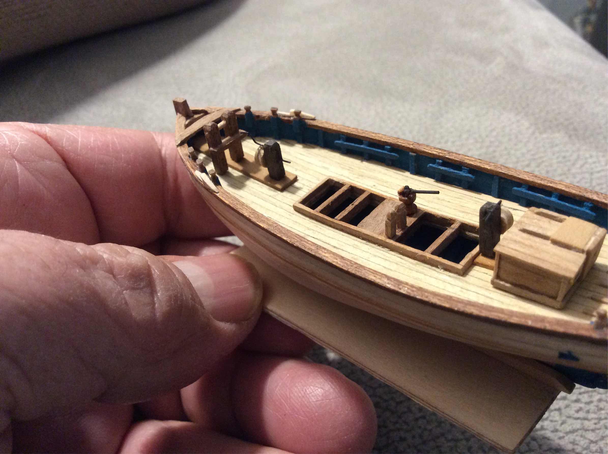

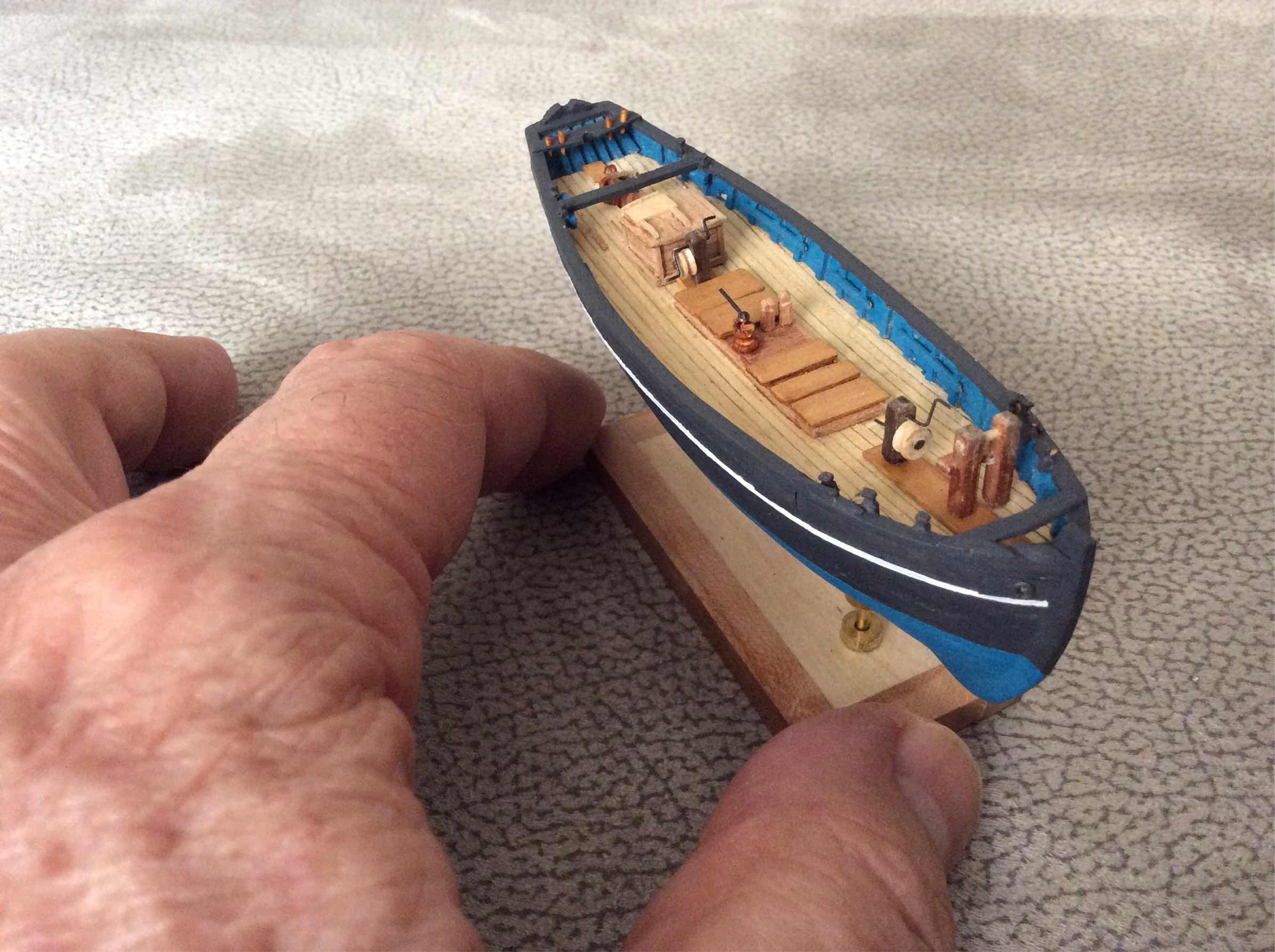

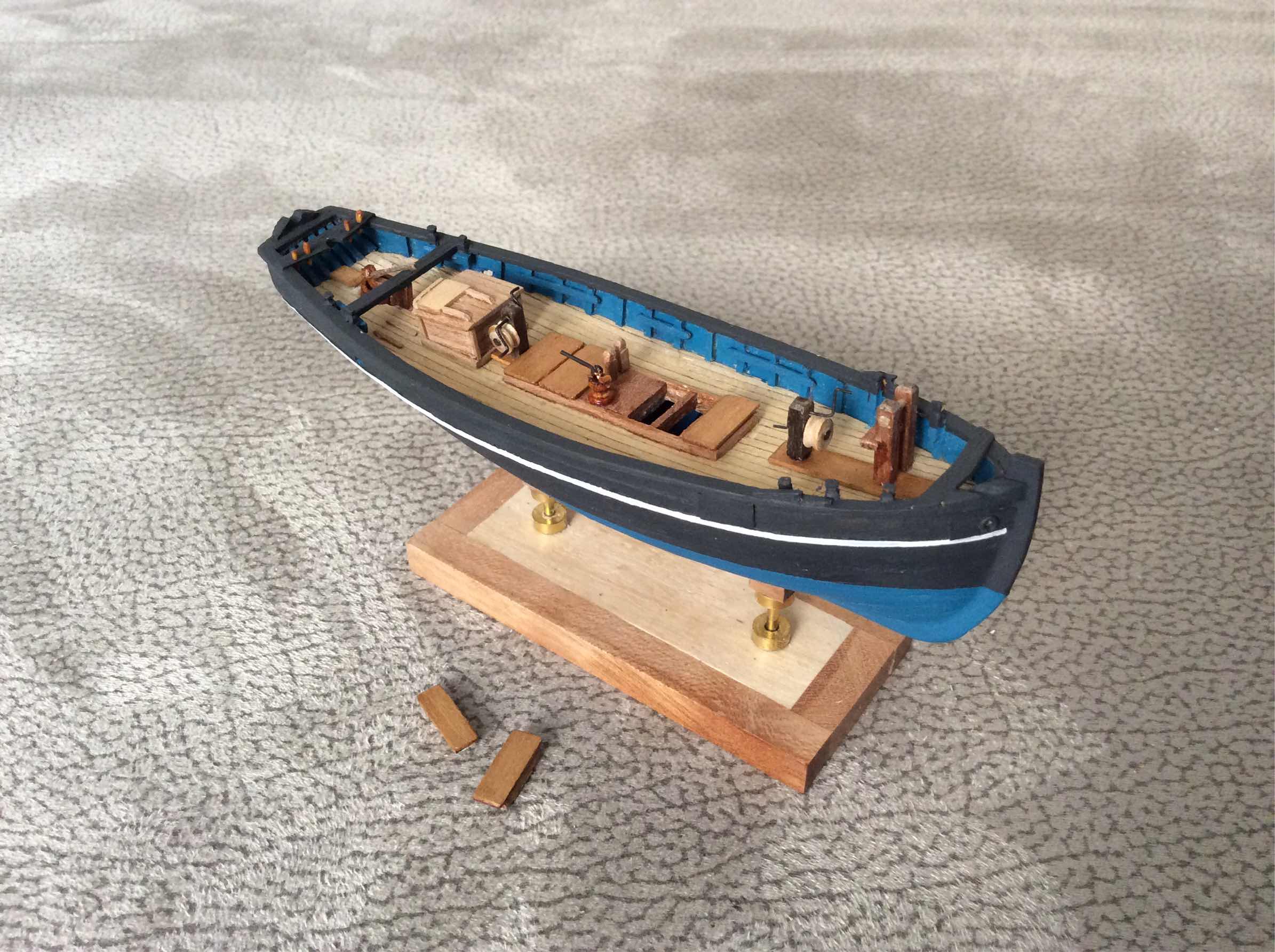

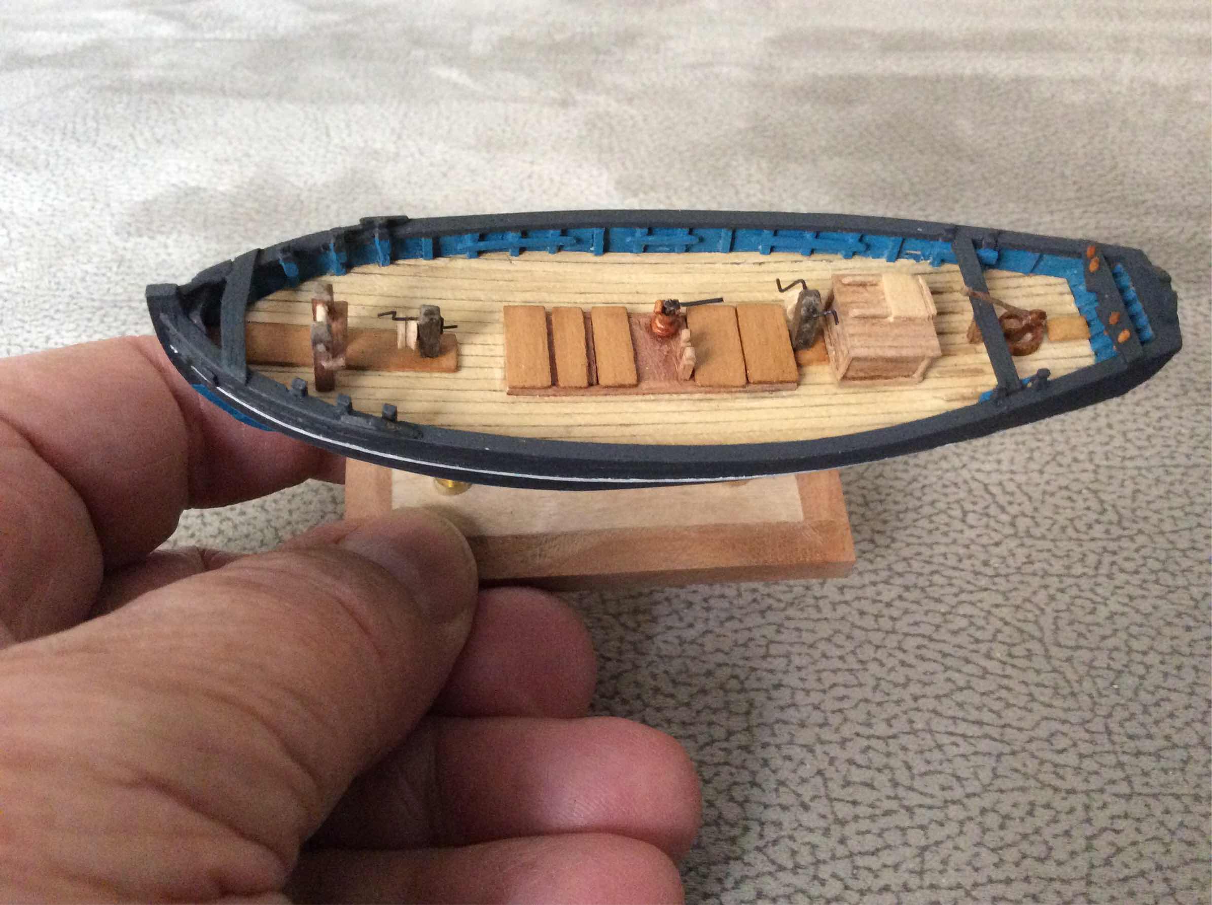

En la siguiente serie de fotos muestro la cubiera montada con alguno de sus elementos, las cintas colocadas, etc..

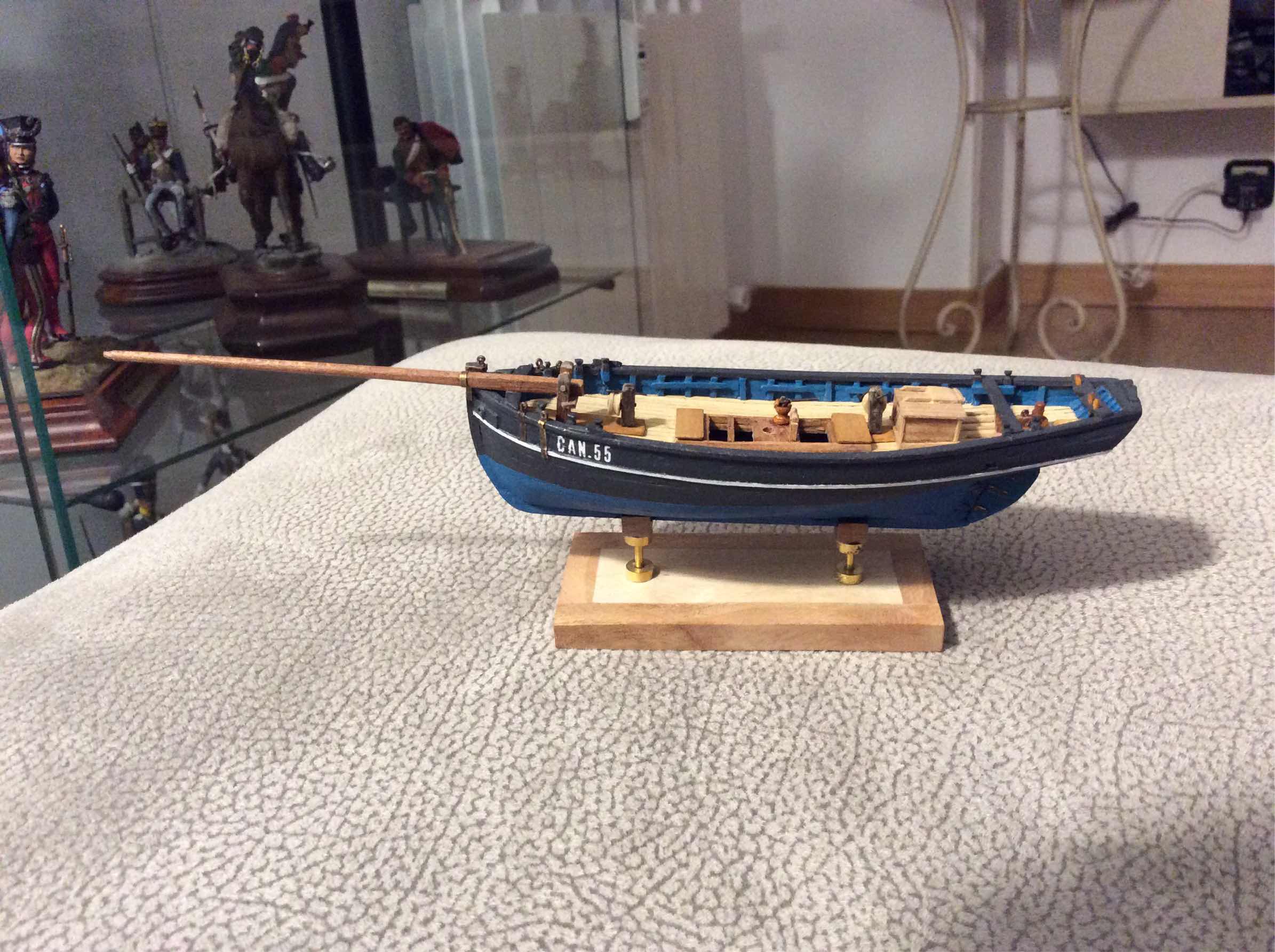

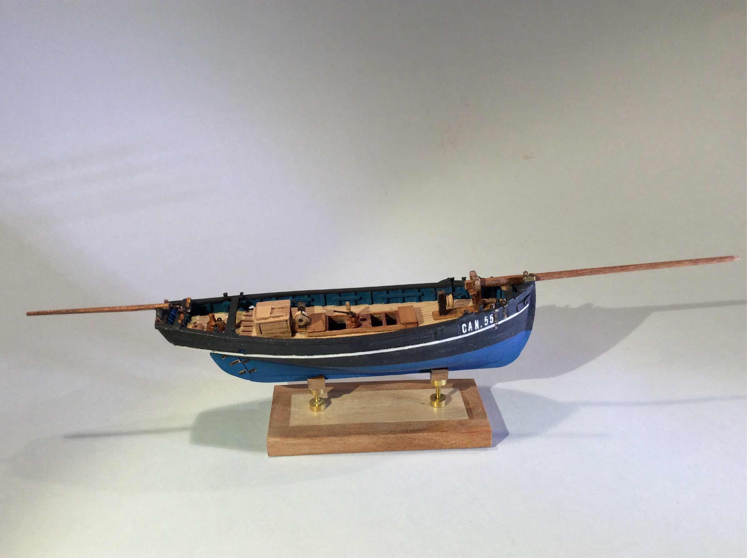

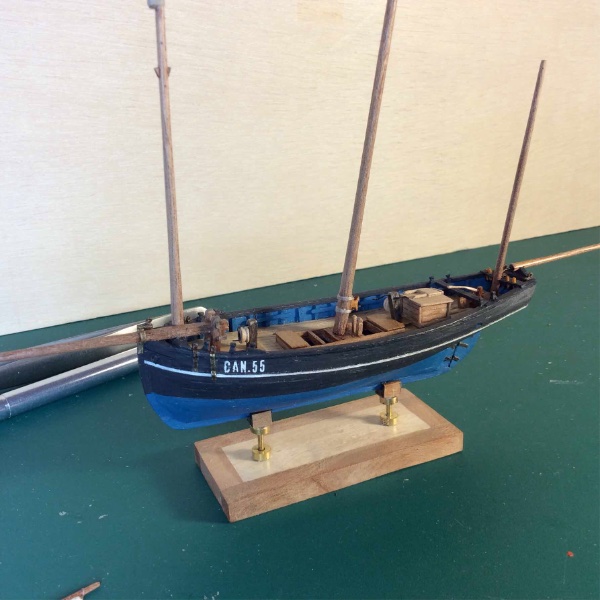

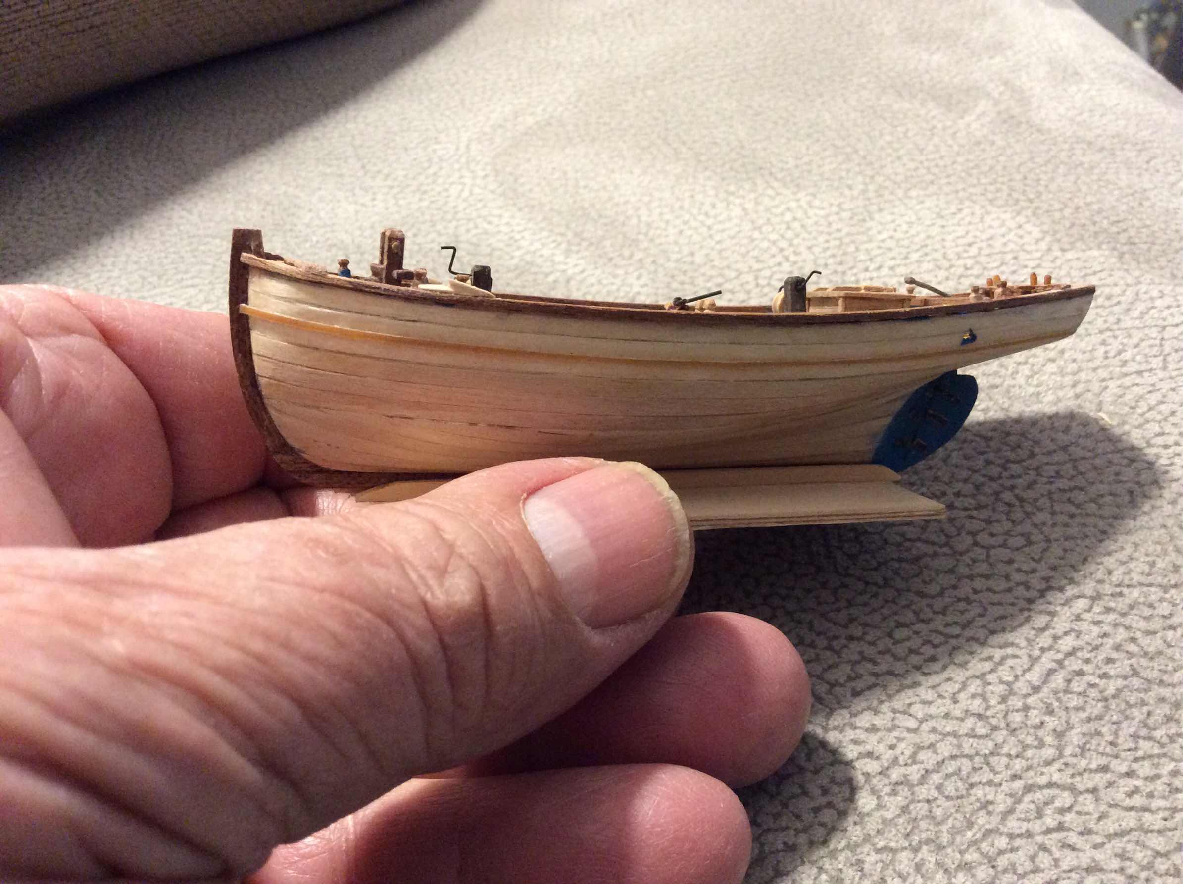

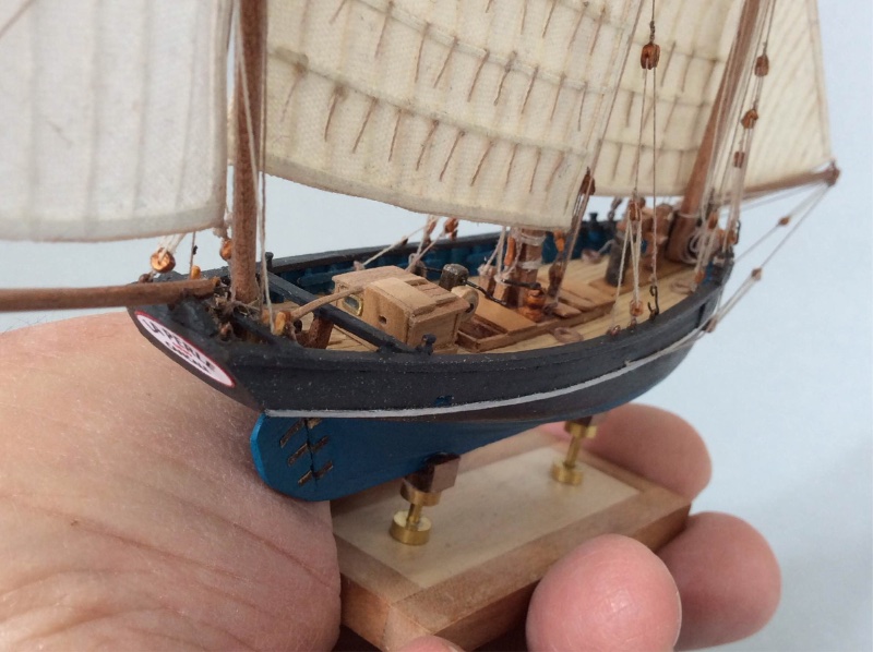

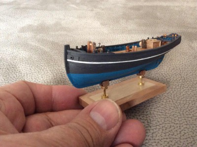

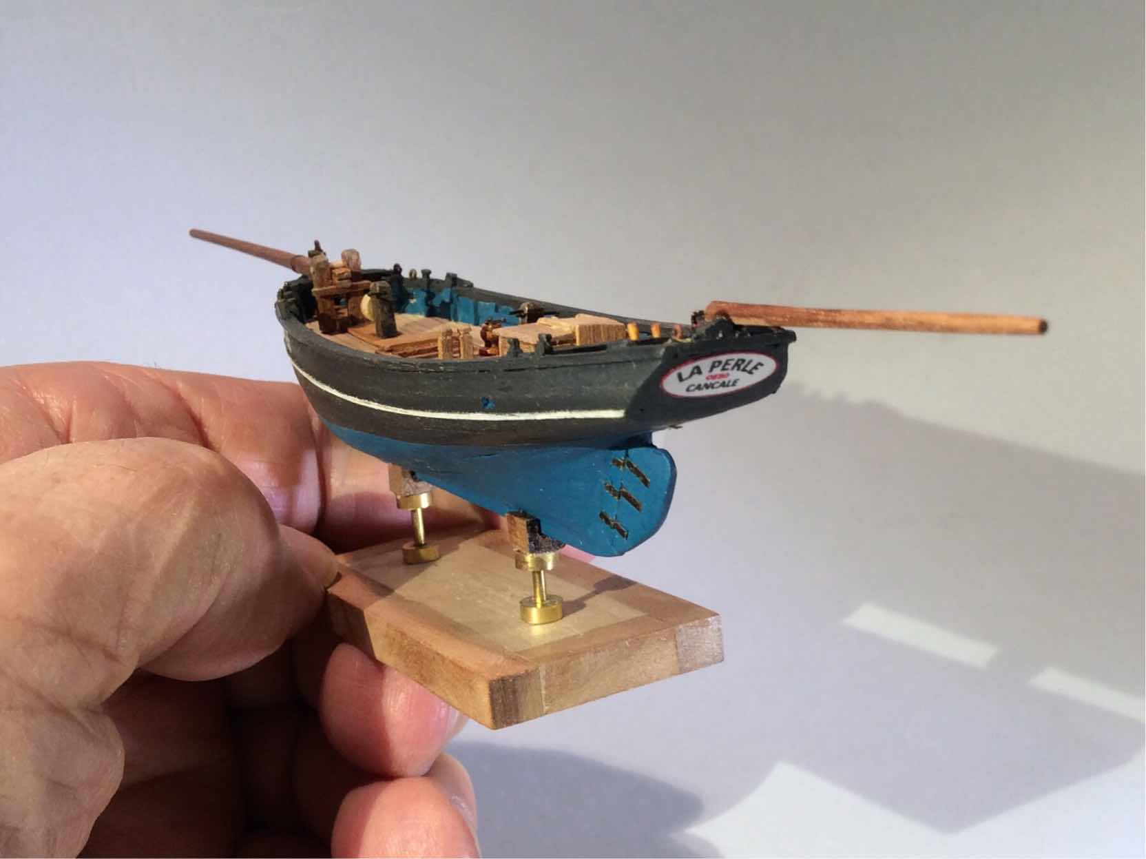

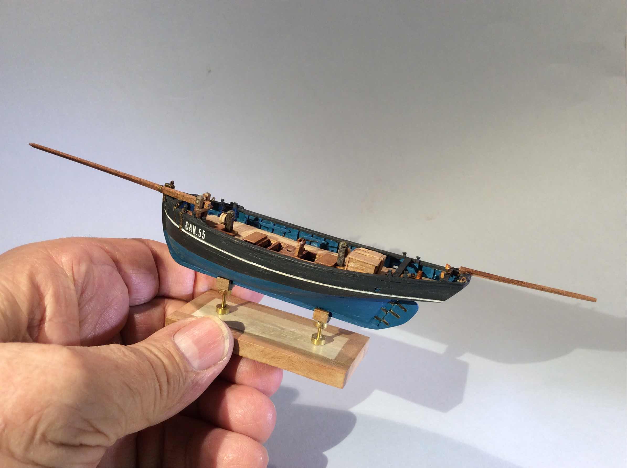

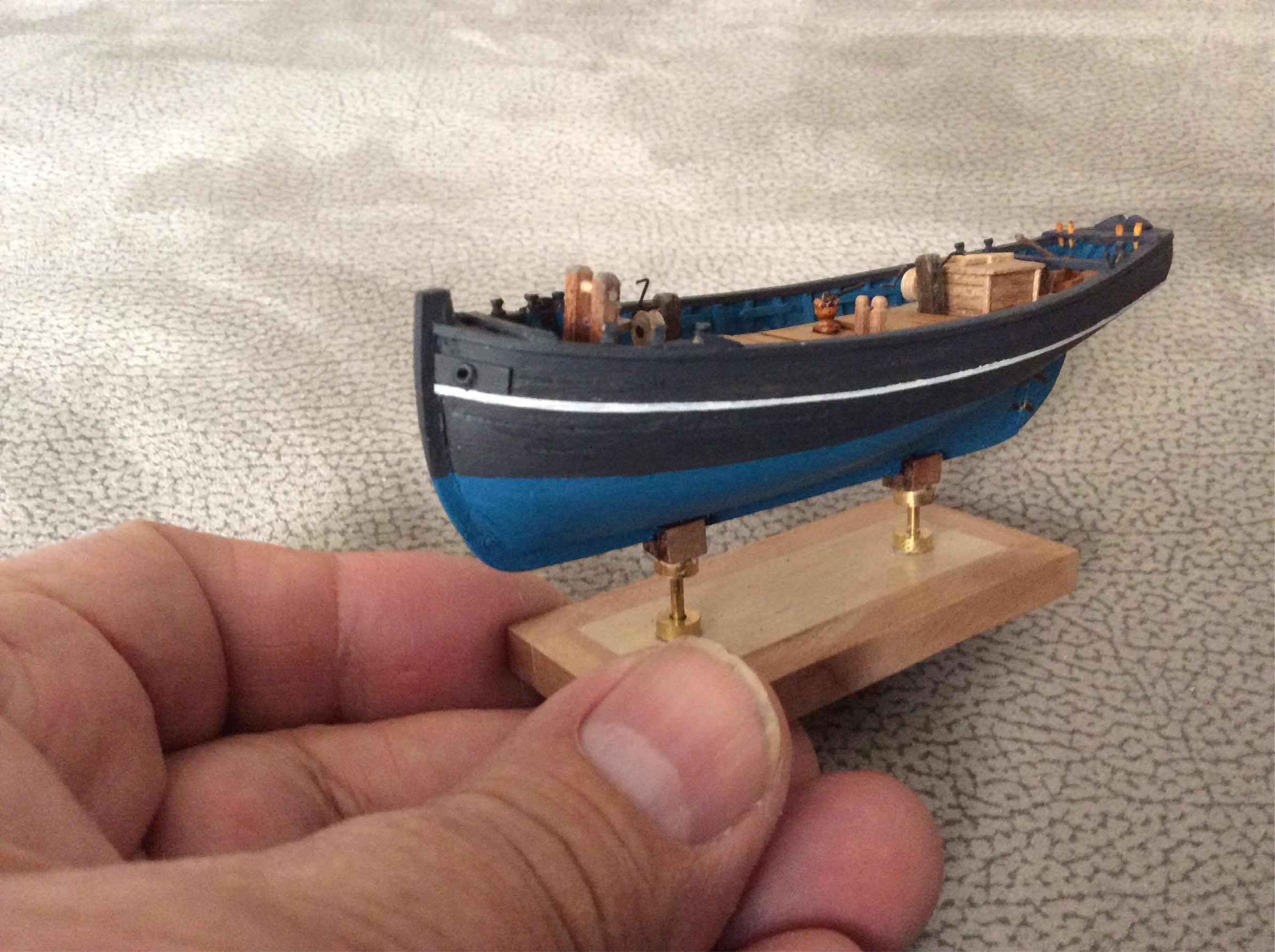

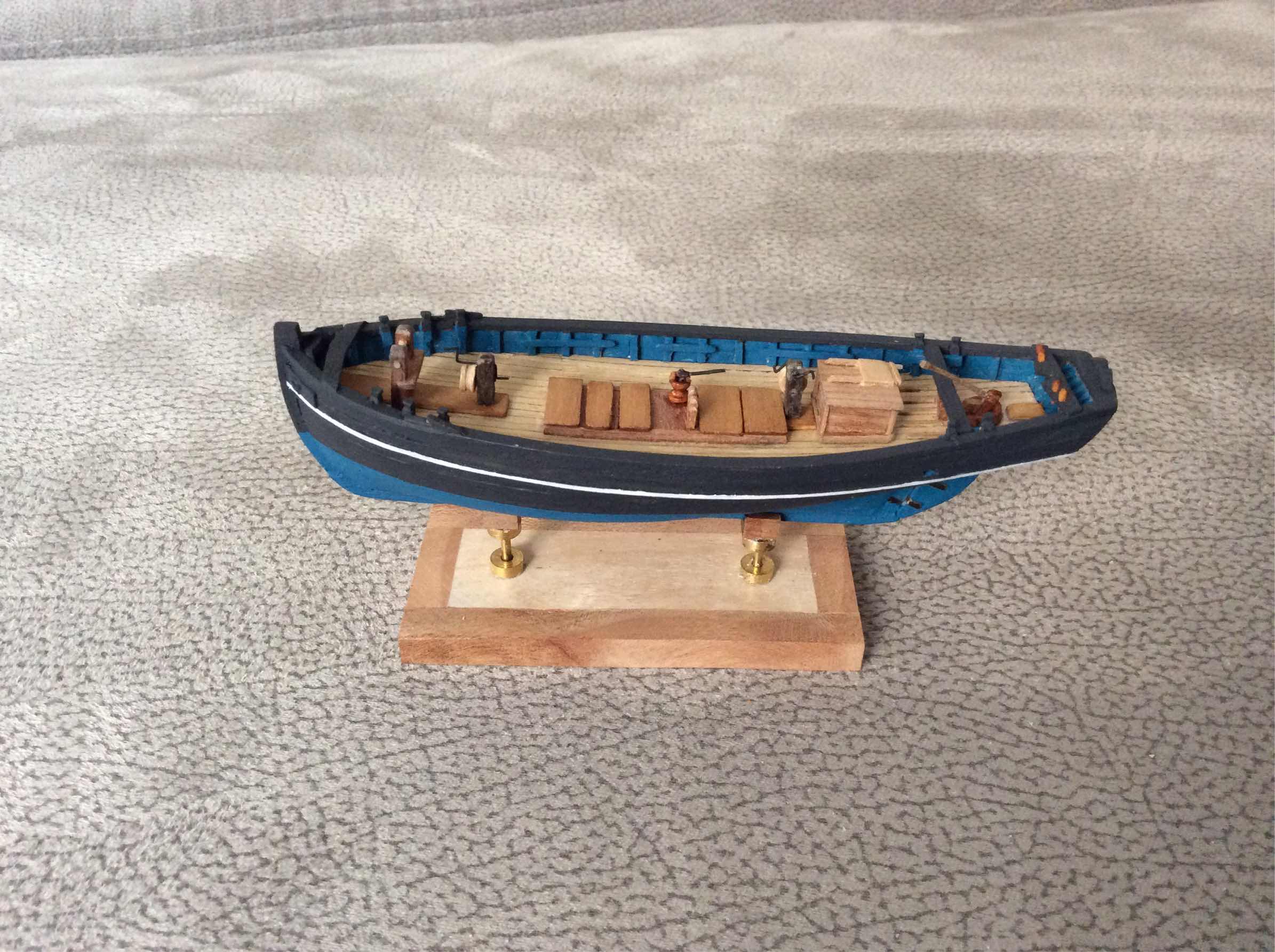

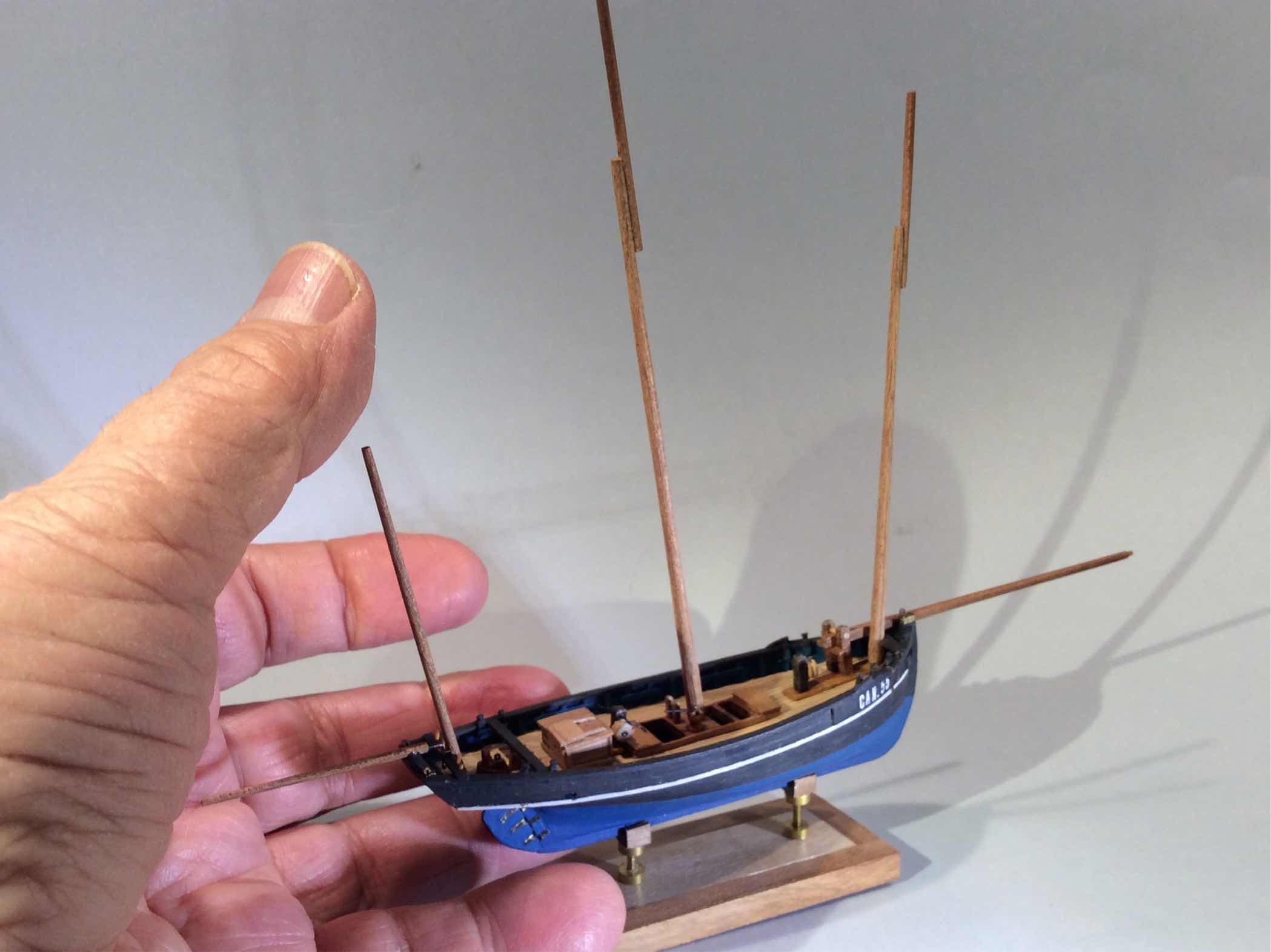

colocado el timón y pintado el casco, monto ya el barco en su peana para continuar con la arboladura y no tener que manosearlo en exceso...

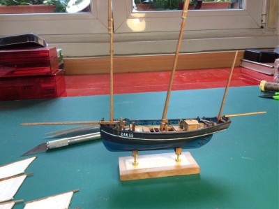

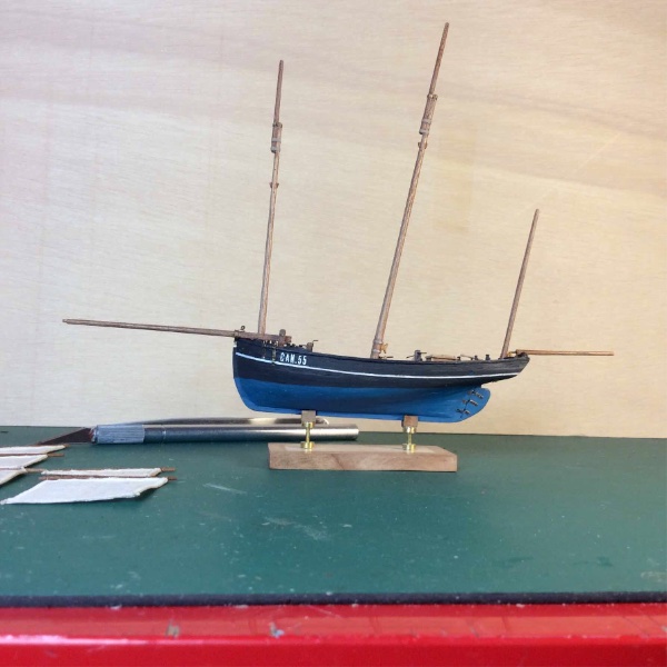

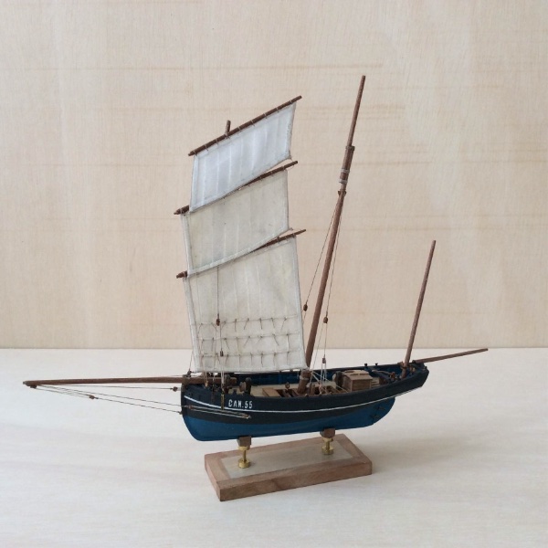

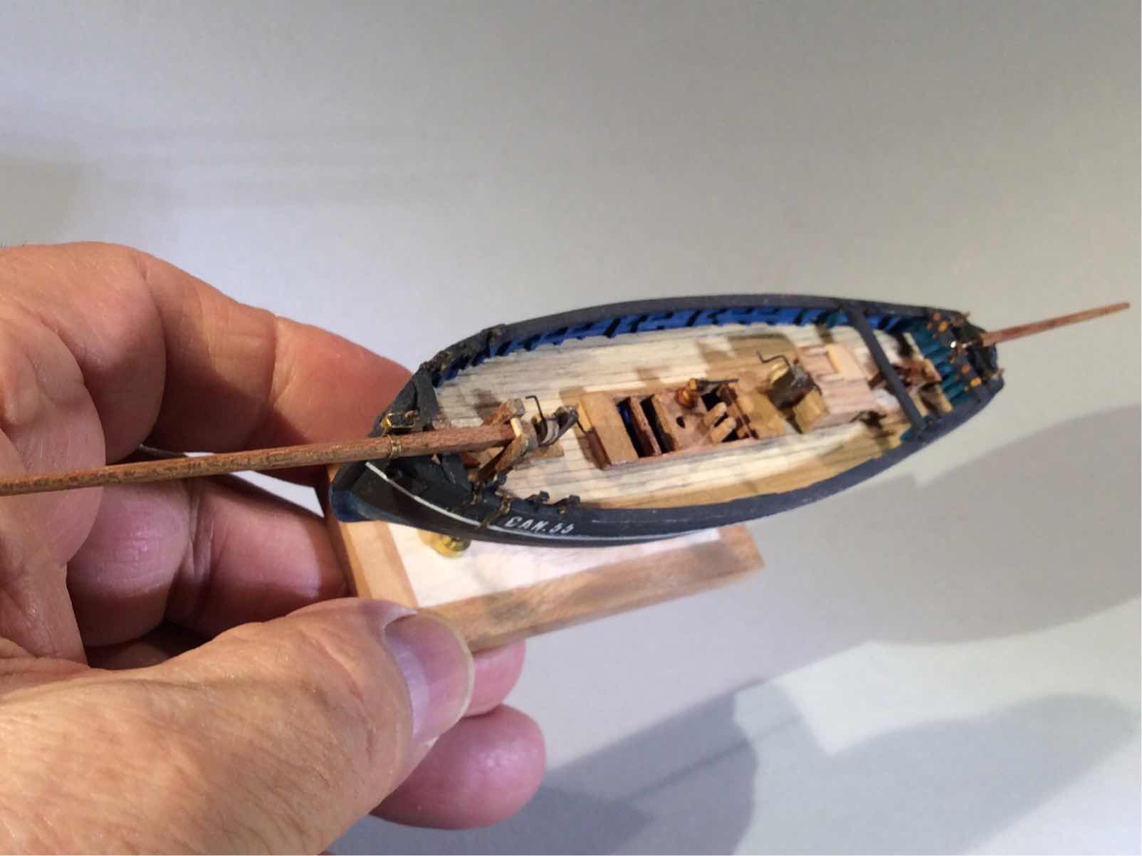

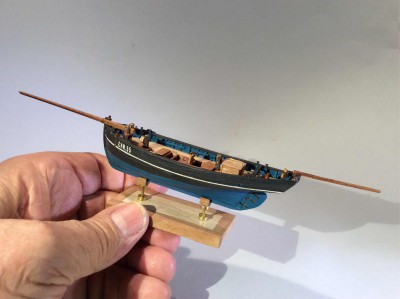

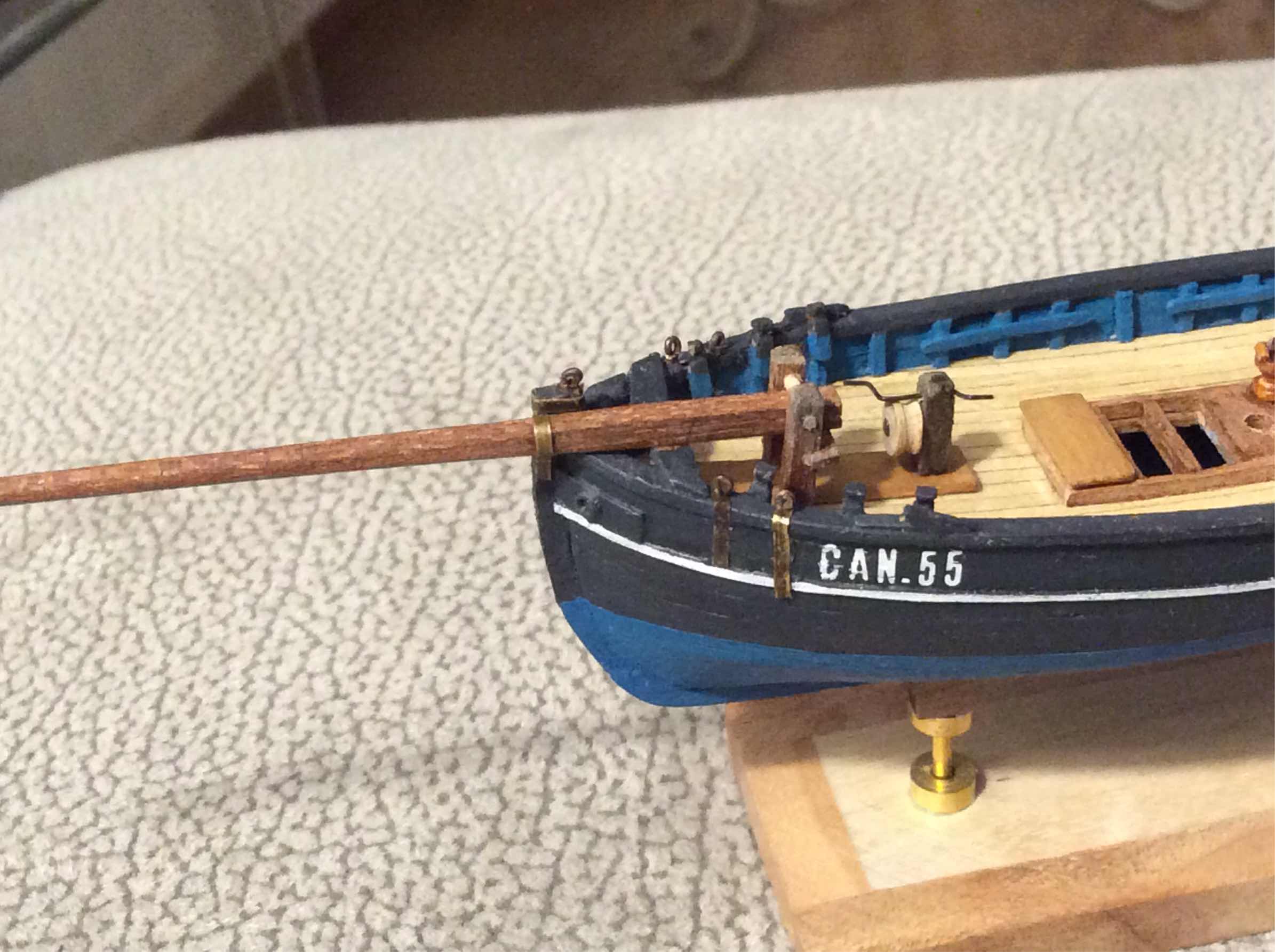

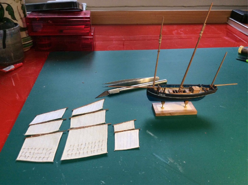

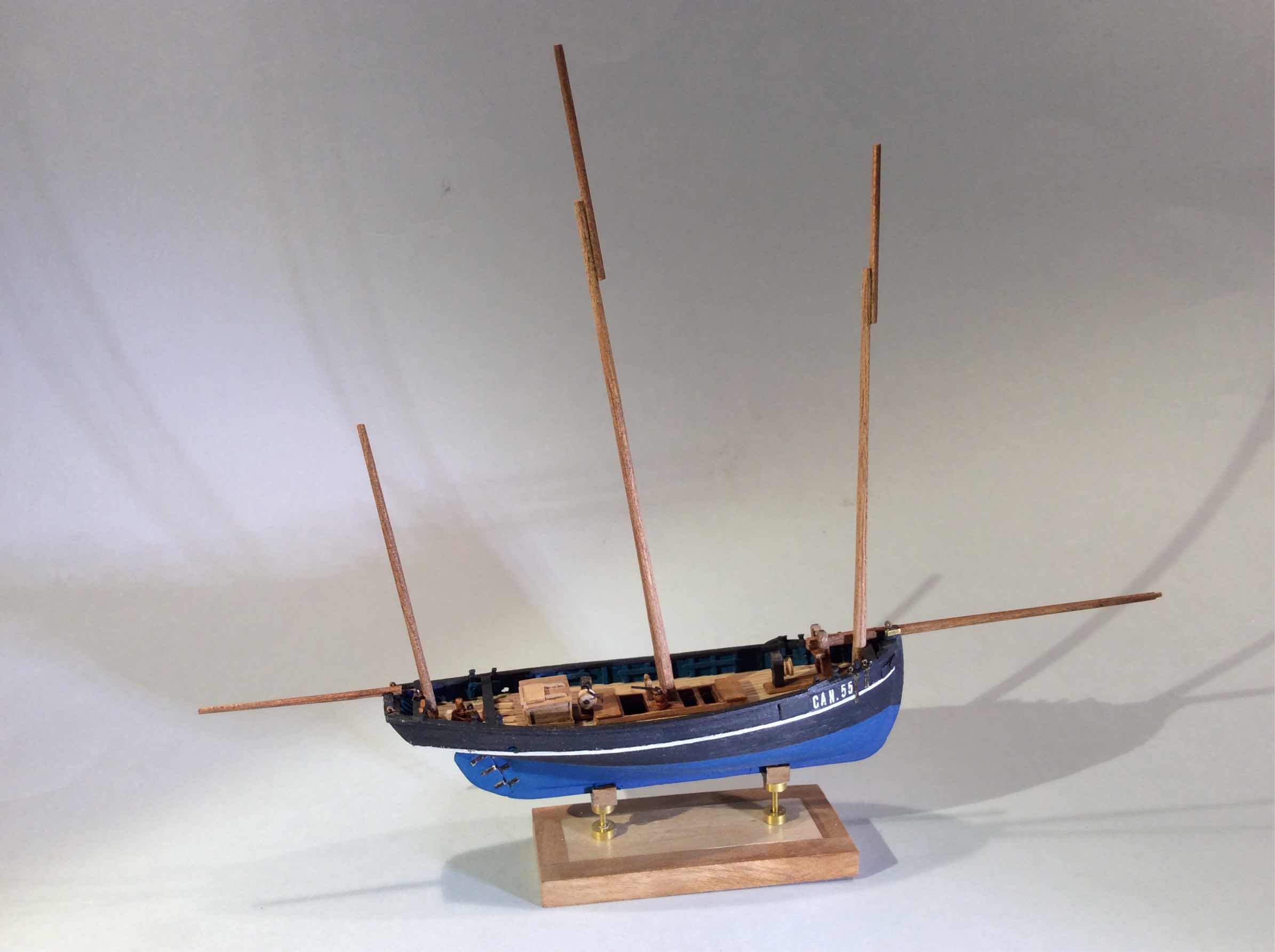

Y este es el punto en el que ahora estoy: comenzando con la arboladura.
Los mástiles tan sólo están presentados, para mostrar el gran tamaño de la arboladura de este tipo de barco. Todavía les falta, antes de su implantación definitiva, colocarles todos sus herrajes y ligaduras.

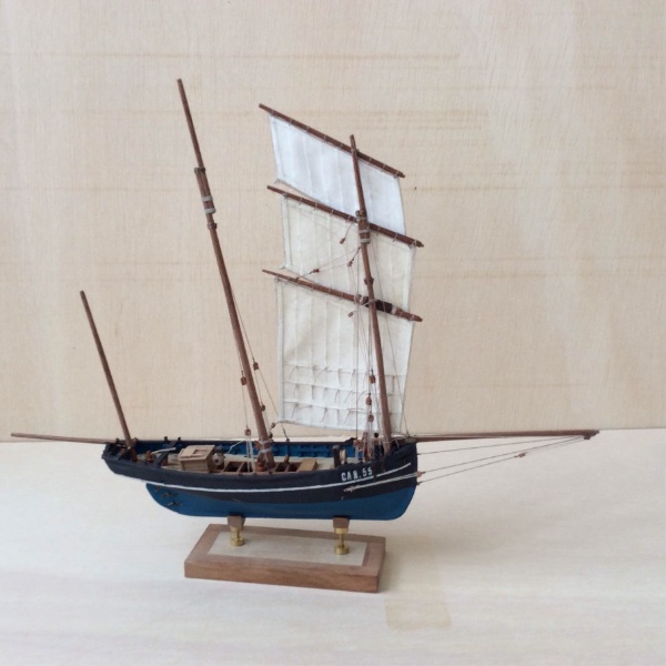

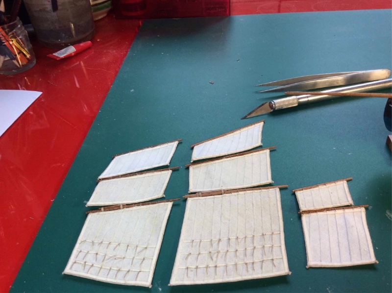

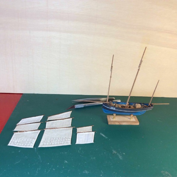

Los mástiles con sus guarniciones están colocados y el juego de velas, ya confeccionado y envergado, listo para comenzar a montar todo el aparejo. Hay que resaltar que las bisquines no llevan obenques ni estais, sino burdas volantes. Por la gran envergadura que tiene su velamen, los palos son más robustos y de mayor grosor del que se estila en barcos de porte similar.

La escala es bastante variable, porque para desesperación de los “cartesianos”, la adapto para que el modelo resultante tenga un casco de eslora de 10, 11 o 12 cm. Como las embarcaciones reales que reproduzco tienen esloras desde unos 5 m. hasta unos 20 m, el abanico de escalas en que me muevo va de 1:60 (los menos) hasta 1:180 (sobre todo las últimas incorporaciones a mi colección, que van siendo barcos de un mayor porte)
En este caso la escala es 1:160, y la eslora del casco del modelo de la bisquine es de 11 cm.

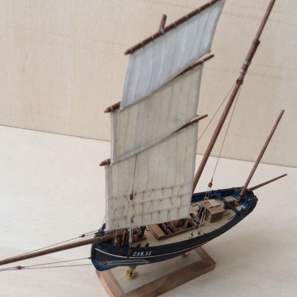

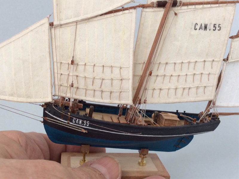

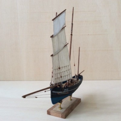

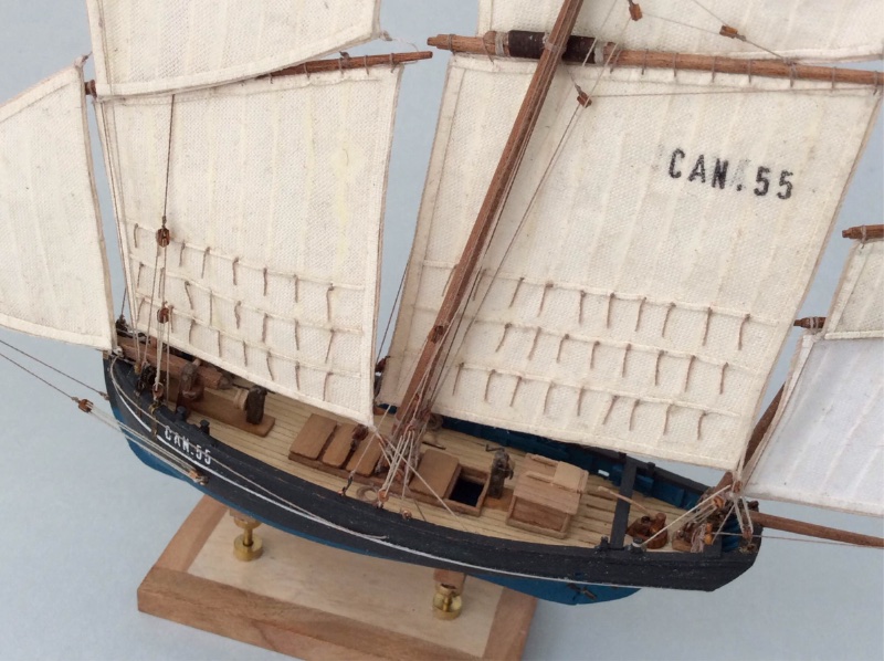

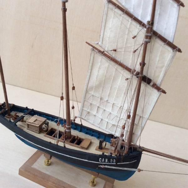

El trinquete ya está listo con todo su velamen desplegado (con aparejo de regata)

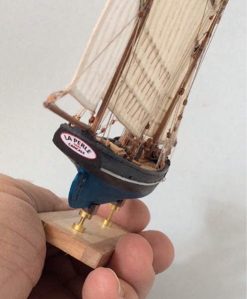

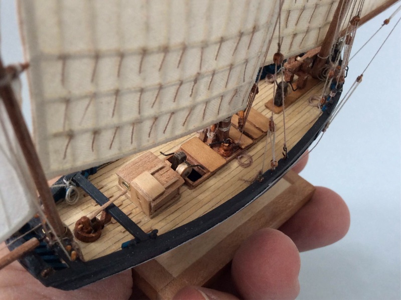

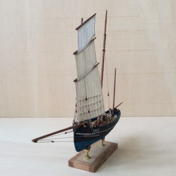

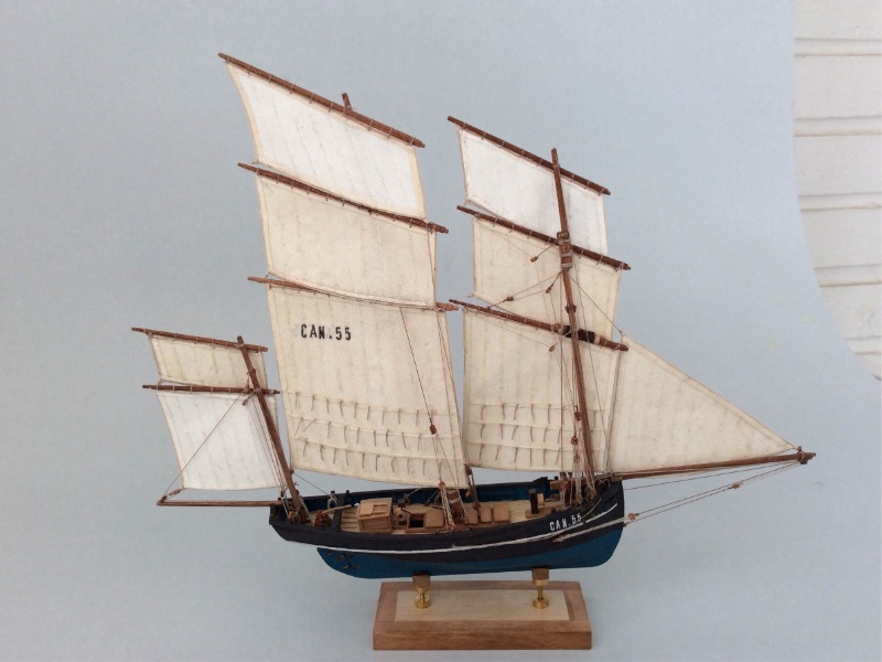

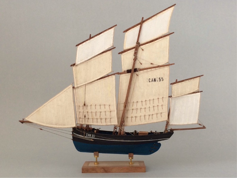

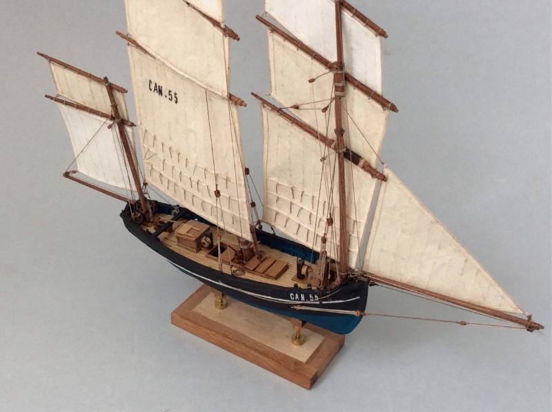

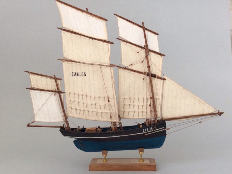

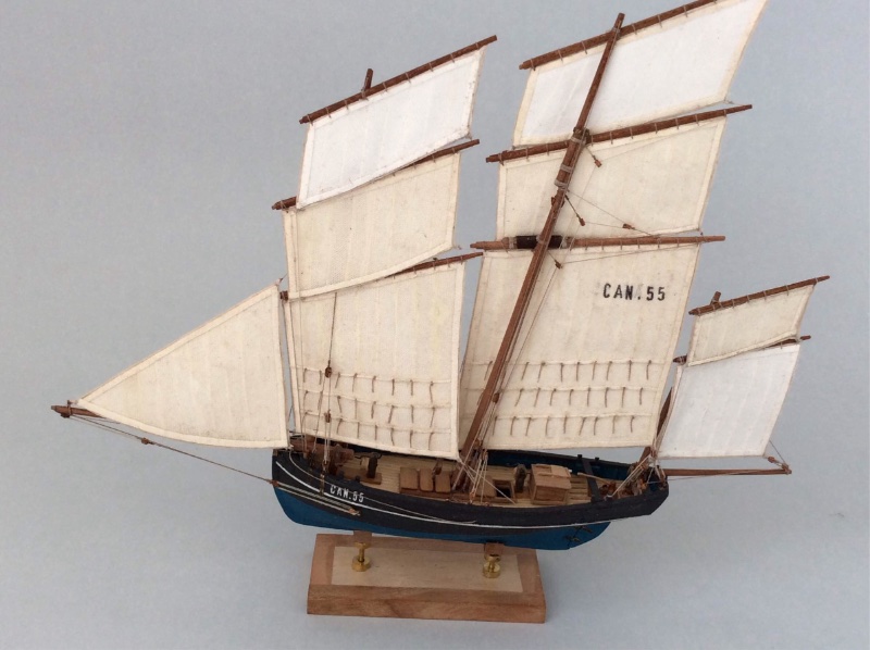

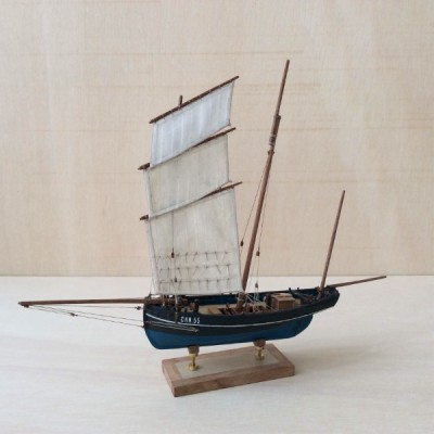

Ya está terminada.
Un poquito de historia para acompañar su botadura.
A principios del s.XX las bisquines de Cancale y de Grandville causaron la admiración general en las costas de La Mancha por la superficie de su velamen cuando eran preparadas para regatas, llevando al aparejo al tercio hasta su máximo exponente, y sobrepasando sin dificultad los 12 nudos de velocidad cuando eran manejadas por tripulaciones expertas.
Las bisquines llevaban este aparejo al tercio sin estays ni verdaderos obenques, lo que resulta verderamente notable para tal cantidad de trapo.
El cometido principal de las bisquines era la pesca por dragado con redes de arrastre de los bancos de ostras en la bahía de Mont-Saint-Michel, para lo que necesitaban tener una buena fuerza de tracción, lo que, junto a la necesidad de acudir con prontitud a puerto para vender la pesca en las mejores condiciones, explicaba las dimensiones de su aparejo.
Espero que os guste,
Javier Barón
