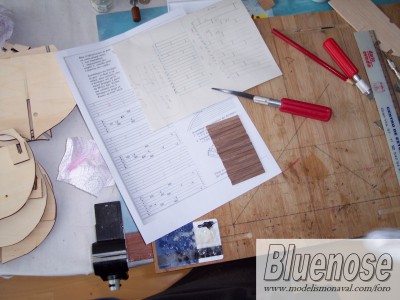

He comenzado el montaje del Montañés y ya tengo montada la falsa quilla y cuadernas.
Me pongo a forrar las cubiertas y en la guía de montaje me dice, que el forro, de 3x1, lo tengo que cortar en longitudes diferentes.
Me parece un tanto raro, no quedaran alineados forros.
¿Qué creéis que debo hacer?

Buenas tardes Francisco, creo que puede referirse a que no debes poner las tablillas alineadas.

Exacto, a eso me refiero, me gustaría saber si es correcto hacerlo alineado.

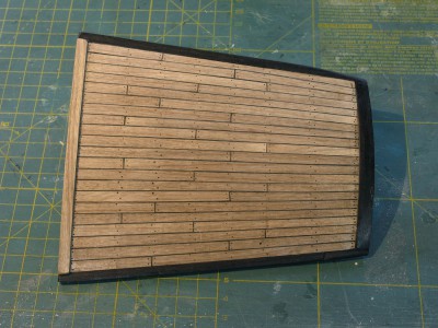

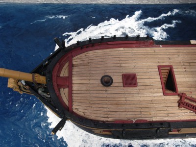

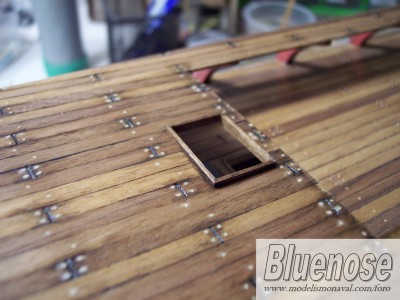

Hola, las tablas de cubierta se colocaban de forma que un empalme de dos tablas sobre un mismo bao estaba a 4 ó 5 tablas del siguiente. Los clavos se ponen solo sobre los baos, si tienes interés te digo dónde estarían, y si quieres hacer las cosas bien puedes estrechar las tablas hacia proa y hacia popa como puedes ver en las fotos.
Por si acaso , un bao es una viga que cruzando de lado a lado la cubierta soporta la tablazón que la forma y lo que cargue sobre ella

Tanto lo que indicaba Monfeld, como lo del modelista virtuoso es falso. Las series geométricas no tienen nada que ver con la posición de los baos.
De ser así los clavos no coincidirían con los baos y estarías clavando las tablas al aire, lo que es un tanto chusco.
