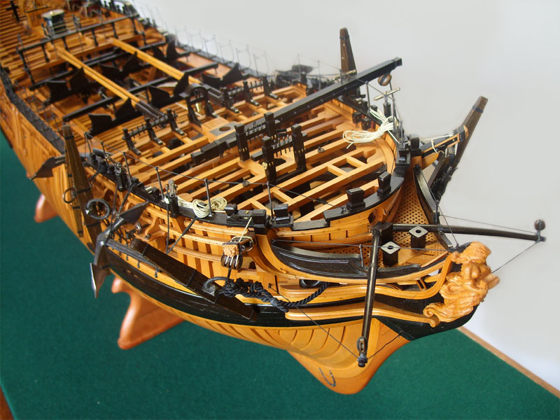

Te refieres a esto ???

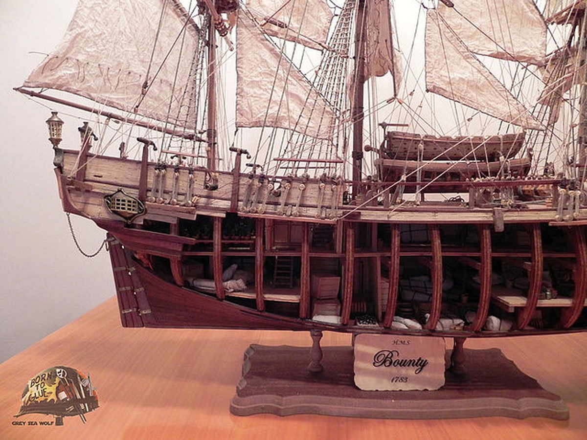

Esto es un kit con el costado abierto para apreciar el interior. Hay varios en el mercado.
Schrader está haciendo uno ahora:
http://www.modelismonaval.com/foro/view ... 22&t=15344
Jaime

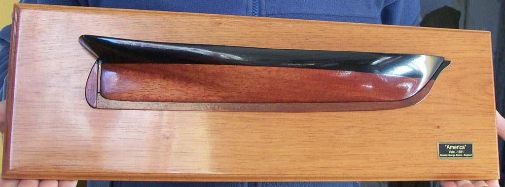

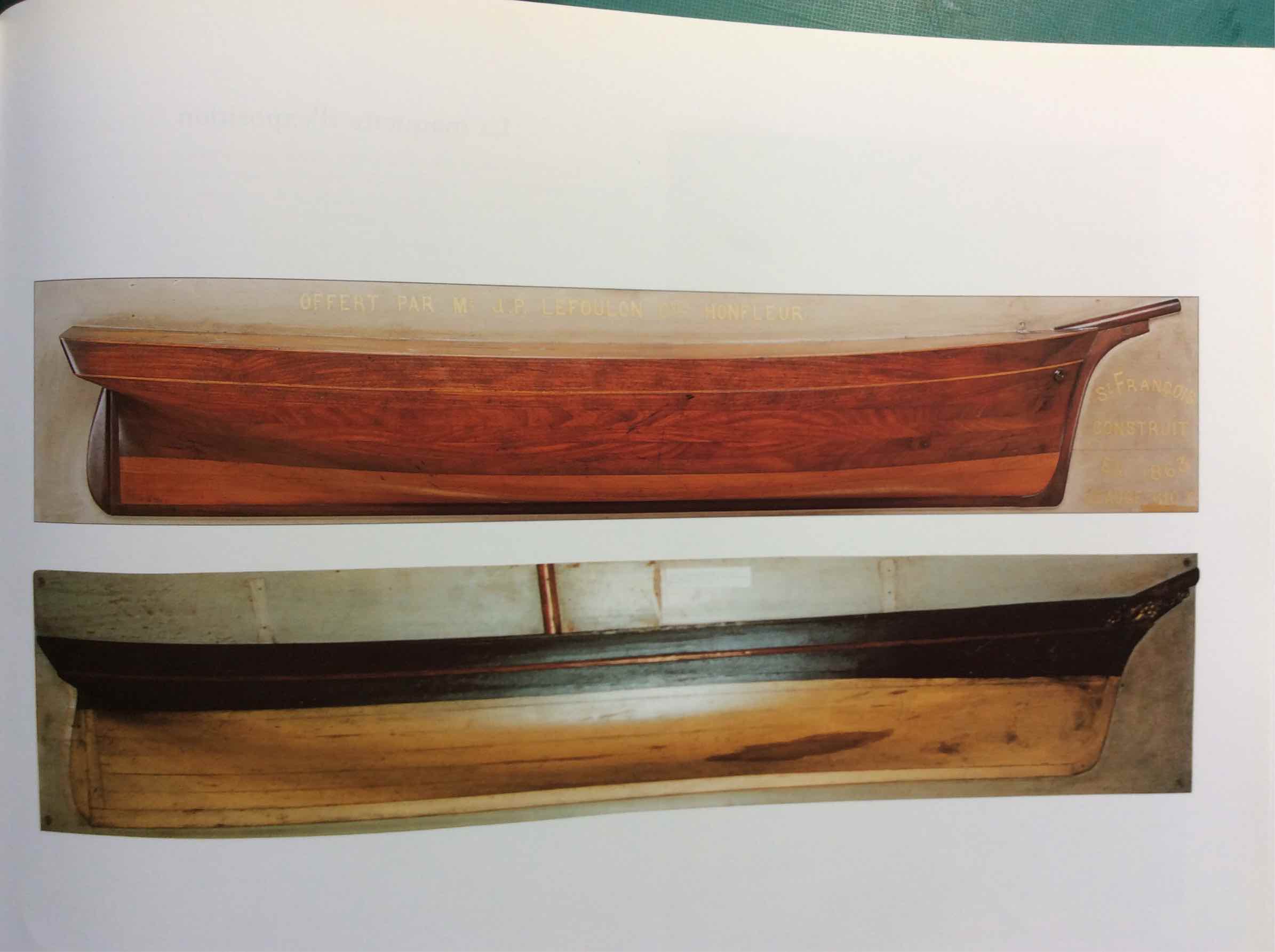

¿Te refieres a los medio-cascos montados sobre metopa?
¿Algo así?
Mensajes: 6067
Re: Representación y consulta

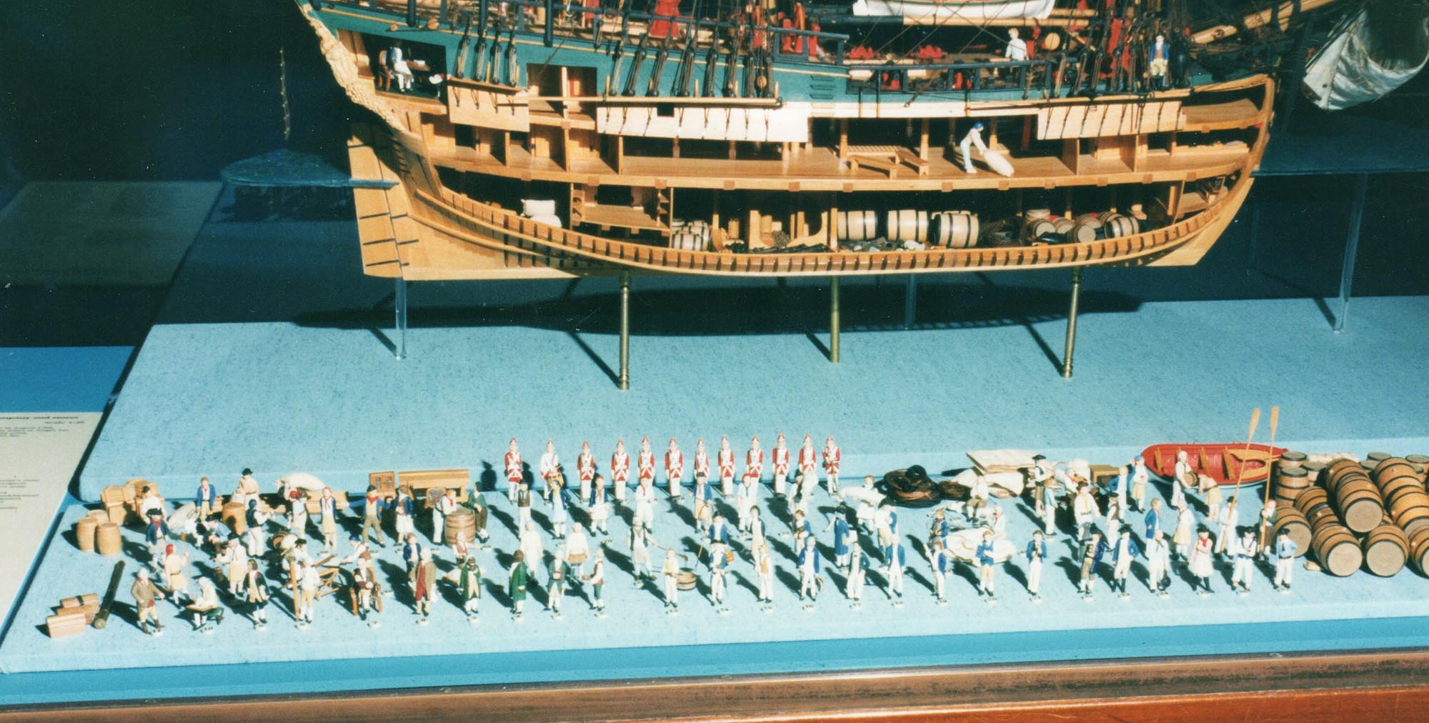

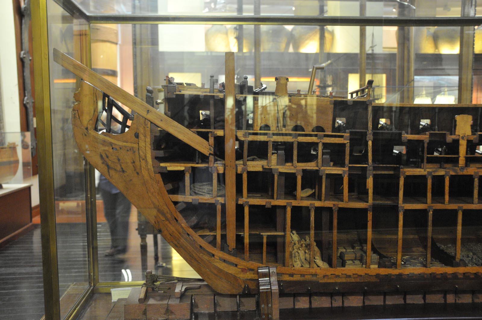

ESto parece el juego de las adivinanzas. Al que acierte le regalo un útil de modelista.
¿ Es esto?
del Museo Naval de Madrid
del National Maritime Museum

cuartara escribió:¿Te refieres a los medio-cascos montados sobre metopa?
¿Algo así?
Exacto, esto es lo que me refería.

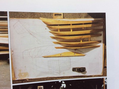

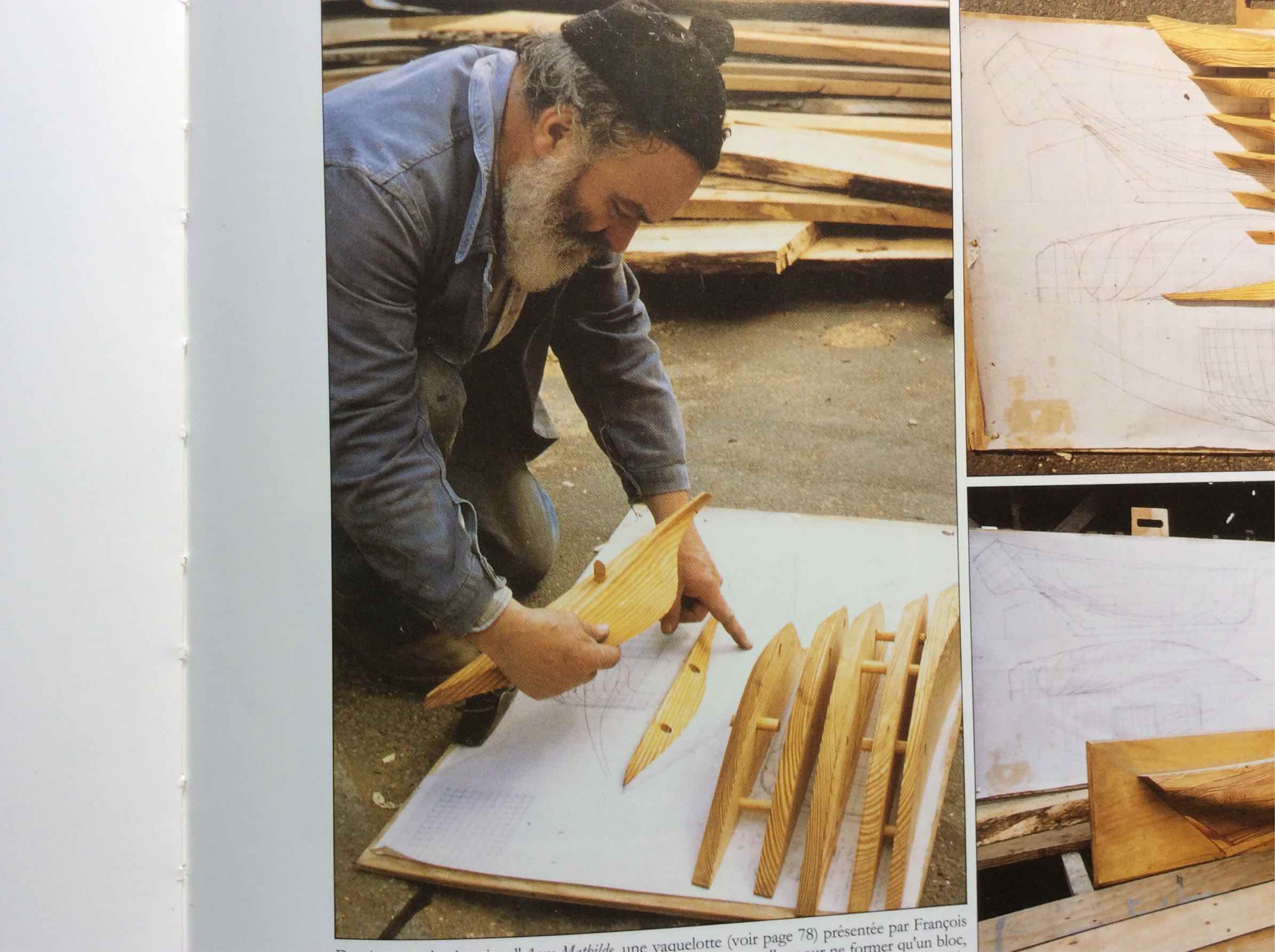

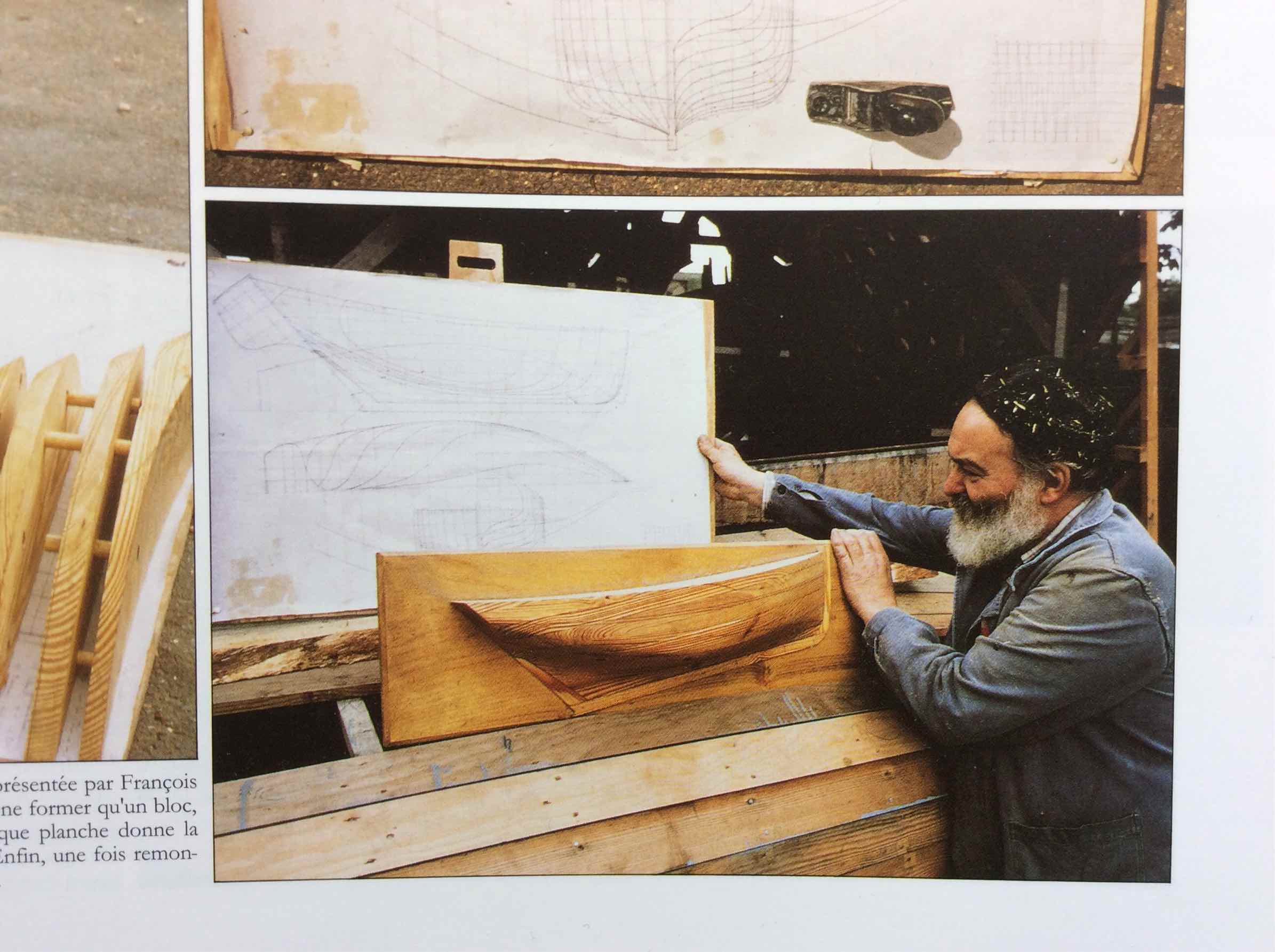

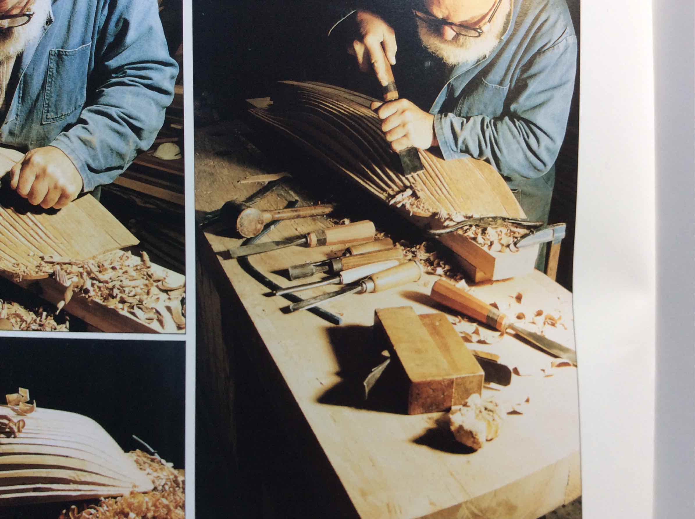

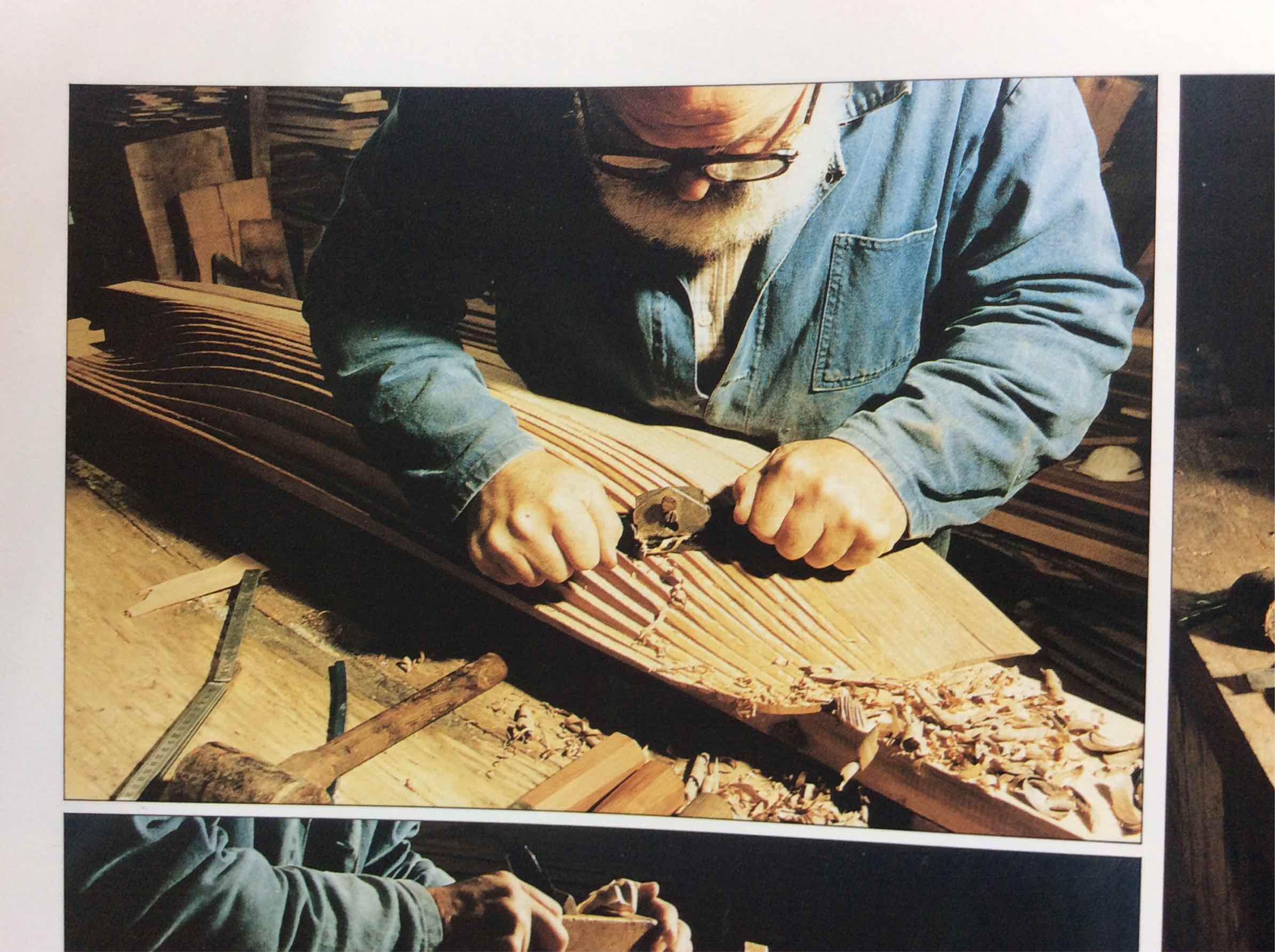

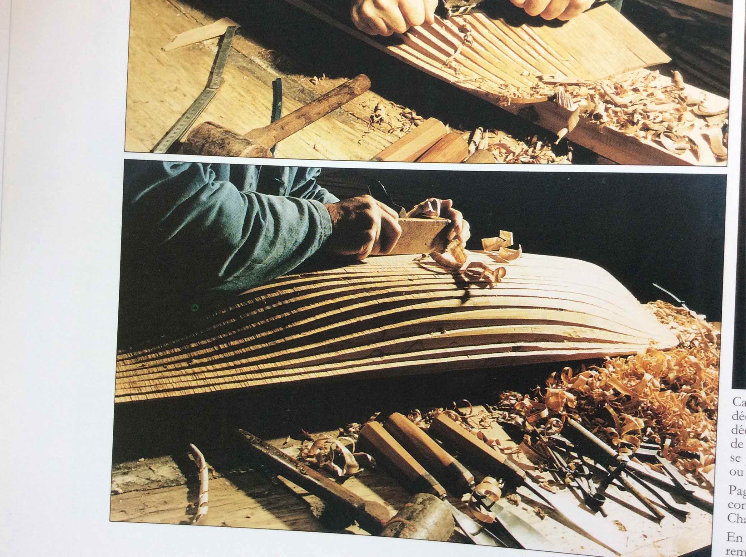

Para la construcción de un medio-casco el sistema generalmente empleado es el llamado “pan y mantequilla”: a partir de un plano de formas del casco que queremos reproducir que tendrá dibujadas las líneas de agua (cortes longitudinales del casco, normalmente paralelos a la línea de flotación) recortamos en una plancha de madera o contrachapado cada una de las secciones que delimitan dichas marcas de agua, cortando desde la línea de crujía solamente la mitad correspondiente al medio-casco que queremos hacer. Hay que tener cuidado con que el grosor de la plancha utilizada coincida con la altura existente entre las distintas líneas de agua.
Después montamos en el orden correspondiente las secciones recortadas, con lo que obtendremos en bruto y con escalones la forma buscada.
Luego vamos conformando el medio-casco desbastando esta forma en bruto con formón o gubia, escofina, lima y lija hasta obtener el medio-casco que queremos con el terminado que nos apetezca: barnizado, lacado o pintado.
Pongo algunas fotos que creo que te ayudarán a entender el proceso más que mis palabras.
