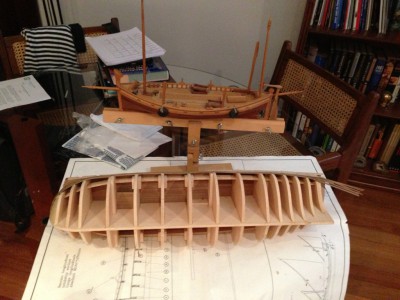

Mi nombre es Hellmuht Schrader y aunque parezca extraño, soy colombo-aleman y vivo en Medellin. Quiero compartir con ustedes el historial de mi primer gran proyecto, barco que recibí en 1998 como regalo de cumpleaños y estuvo guardado hasta el 2013 cuando decidí iniciarlo.
Aca vamos........Ahhhh Se me olvidaba decirles el barco que se ve atrás es la Tramontana de Artesania Latina 1:19.
El inicio ha sido tortuoso pero todo apunta a que vamos a tener unas jornadas largas

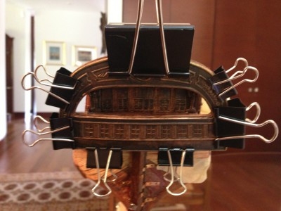

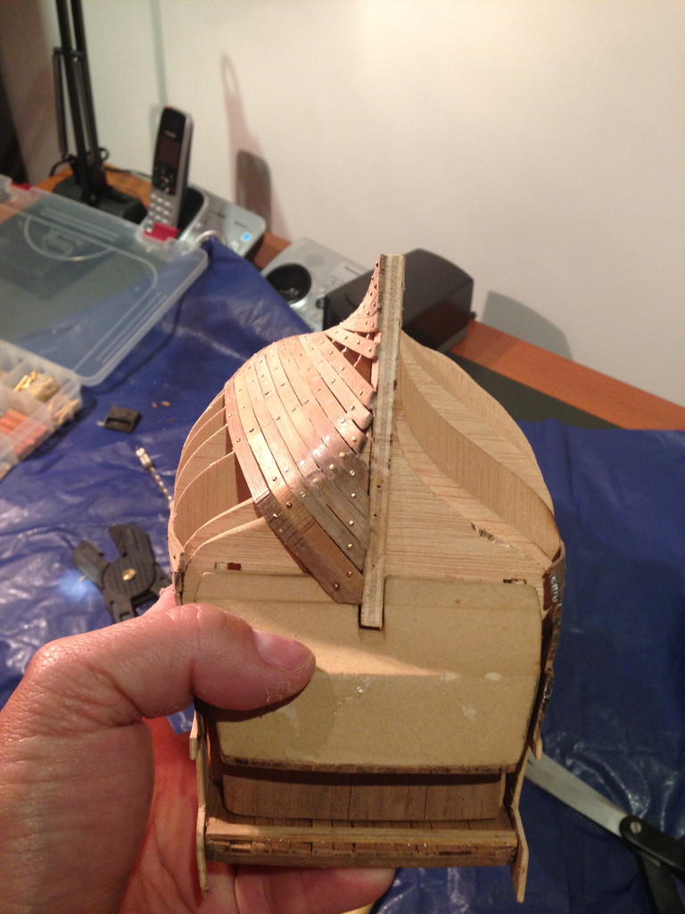

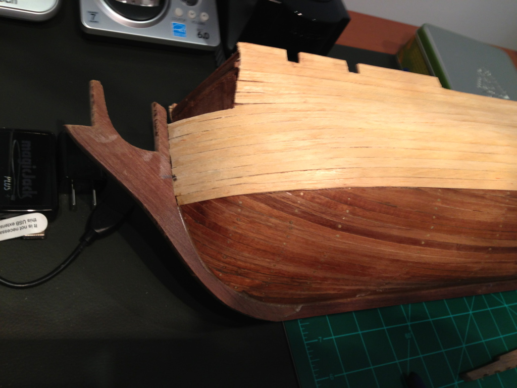

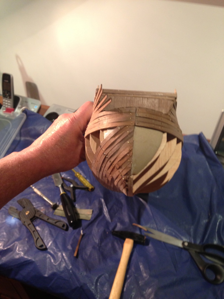

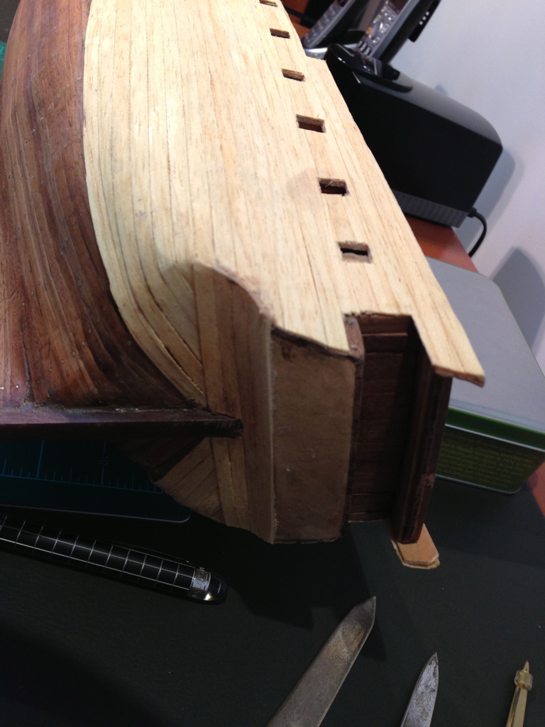

Después de unos días, me encontré con la gran dificultad de doblado de las Trancas en la popa, donde los ángulos serían de casi( sin el casi) 90 Grados
Quiero aclarar, que como novato...... estaba siguiendo las instrucciones de AL Paso a paso
Y el Susto de ver como quedaba la Proa

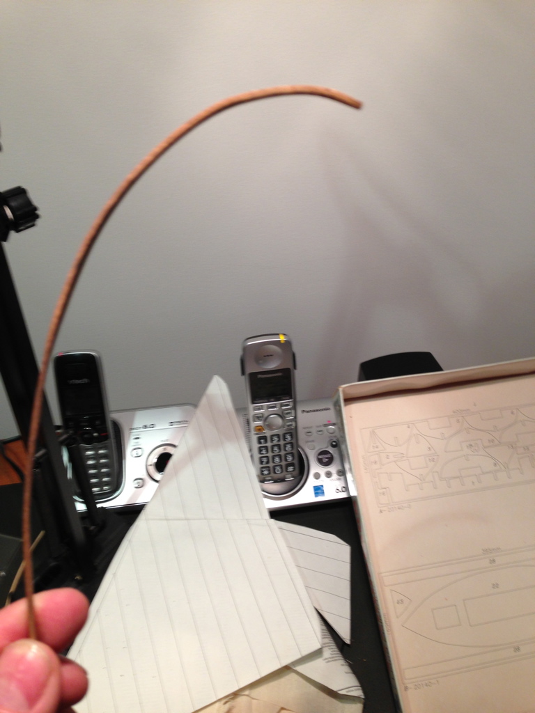

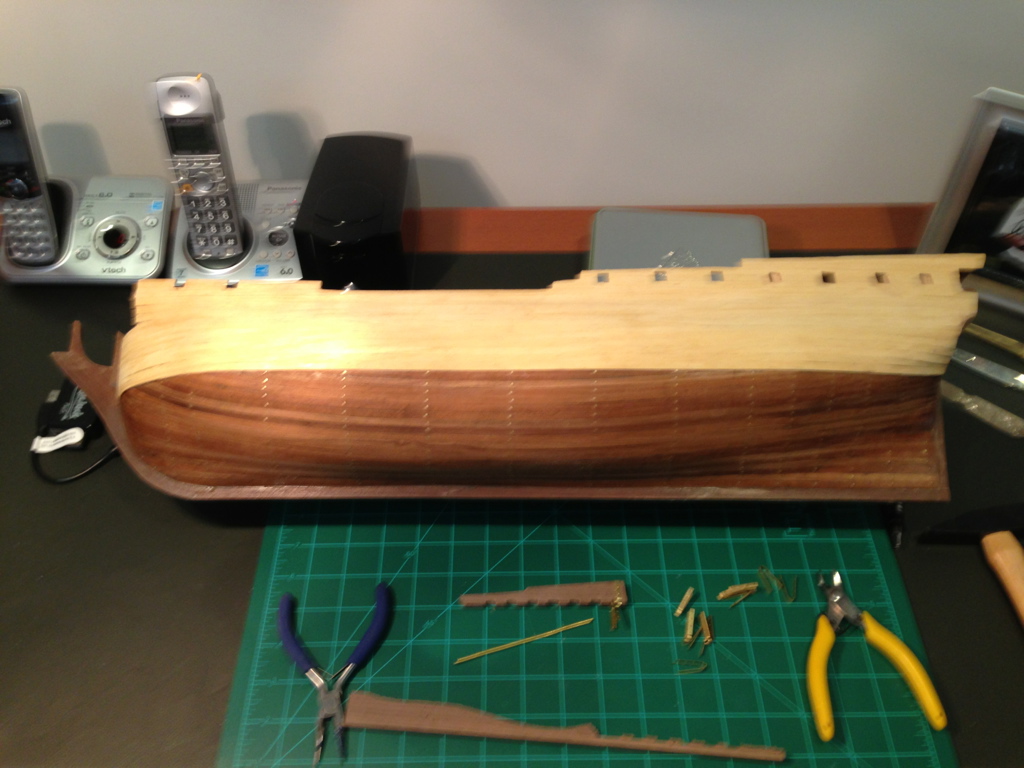

Sin embargo, un truco para poder dar los ángulos, fue utilizar una pistola de calor que venden en cualquier almacén de herramientas, remojar la madera una media hora y luego iniciar el doblado, tratando de dar tanto el ángulo como la torsión que a veces se necesita

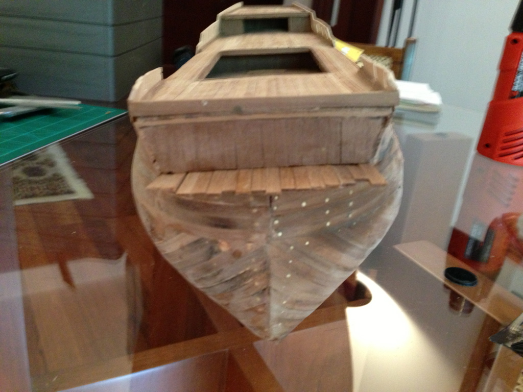

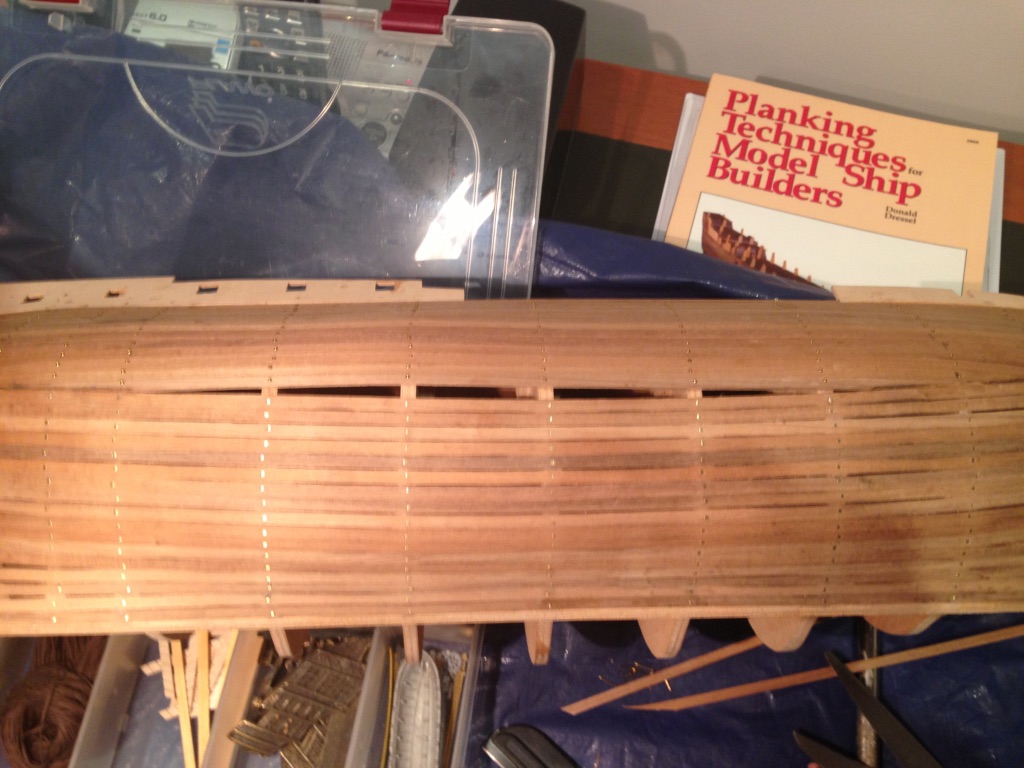

Se termina el forrado del casco. Tener en cuenta que estamos hablando de un novato y estas imágenes fueron del 2013.
ANTES DE DESCUBRIR ESTE FORO Y A MISTER BANTON
Pulida y calafateo y UFFFF termina el susto con un buen resultado

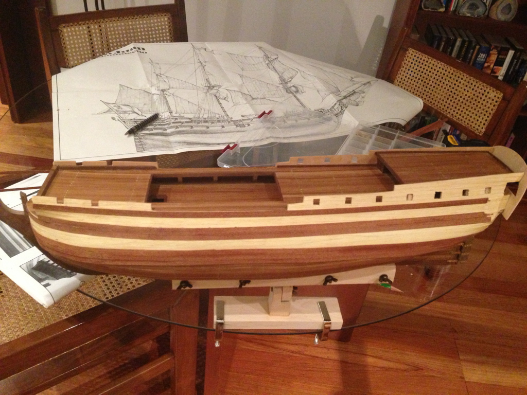

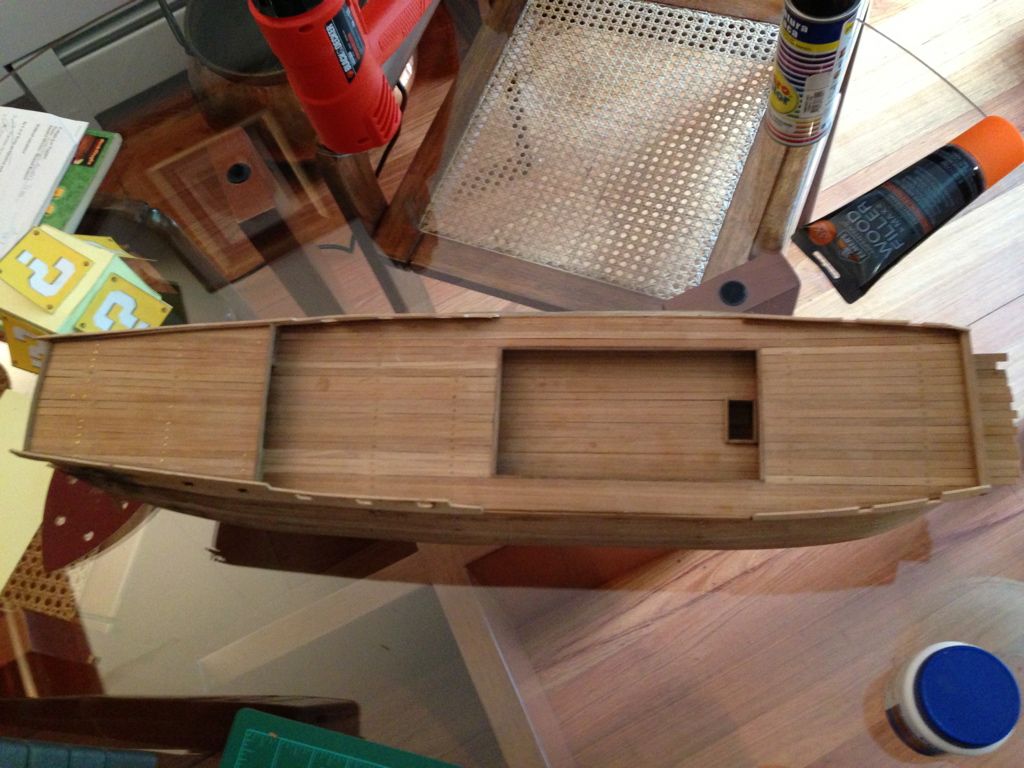

La cubierta. Que si la fuera a construir hoy...... haría la simulación de tablas mas pequeñas

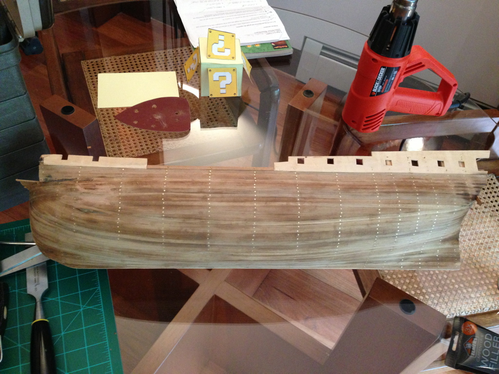

Laminas de madera para darle los diferentes tonos
El color de la madera del casco, se ha dado con pintura laca tono caoba con pases rápidos sin saturar

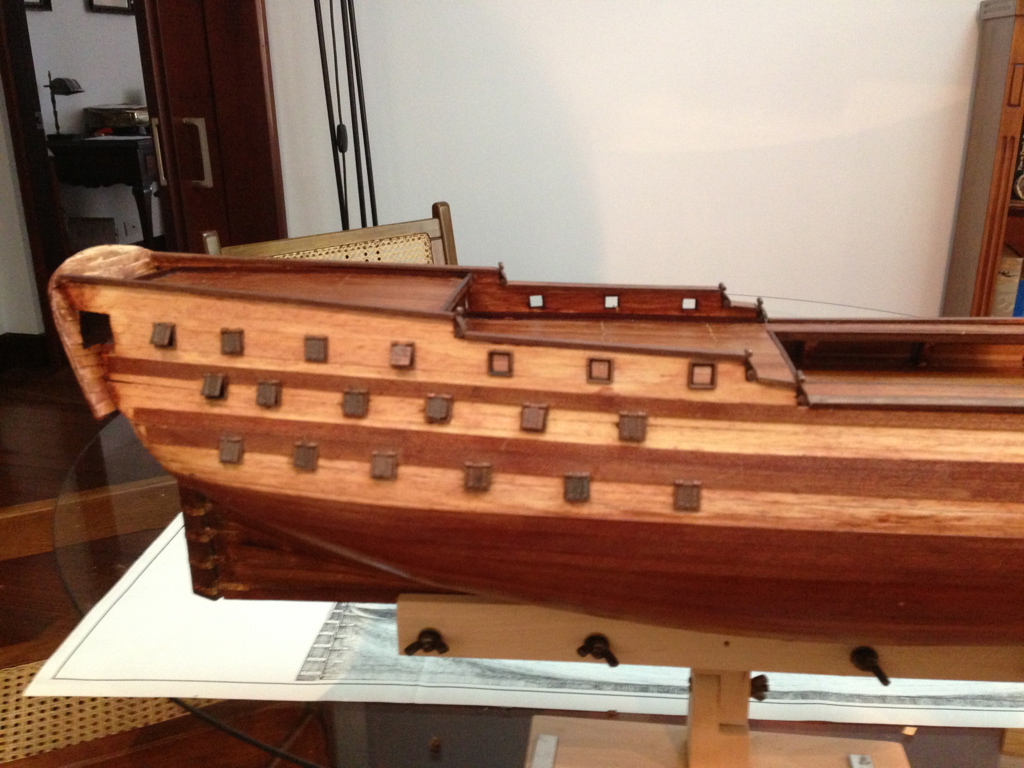

Lo agujeros para los cañones.........
Tengo que confesar que el material de las portas que trae el modelo original, son de muuuuuuy mala calidad. Parecerian que estan hechos de plomo, por lo tanto en el armado, tienden a quebrarse en los pequeños pines que hacen las veces de bisagra.
ADEMAS, NO QUEDARON DERECHOS
