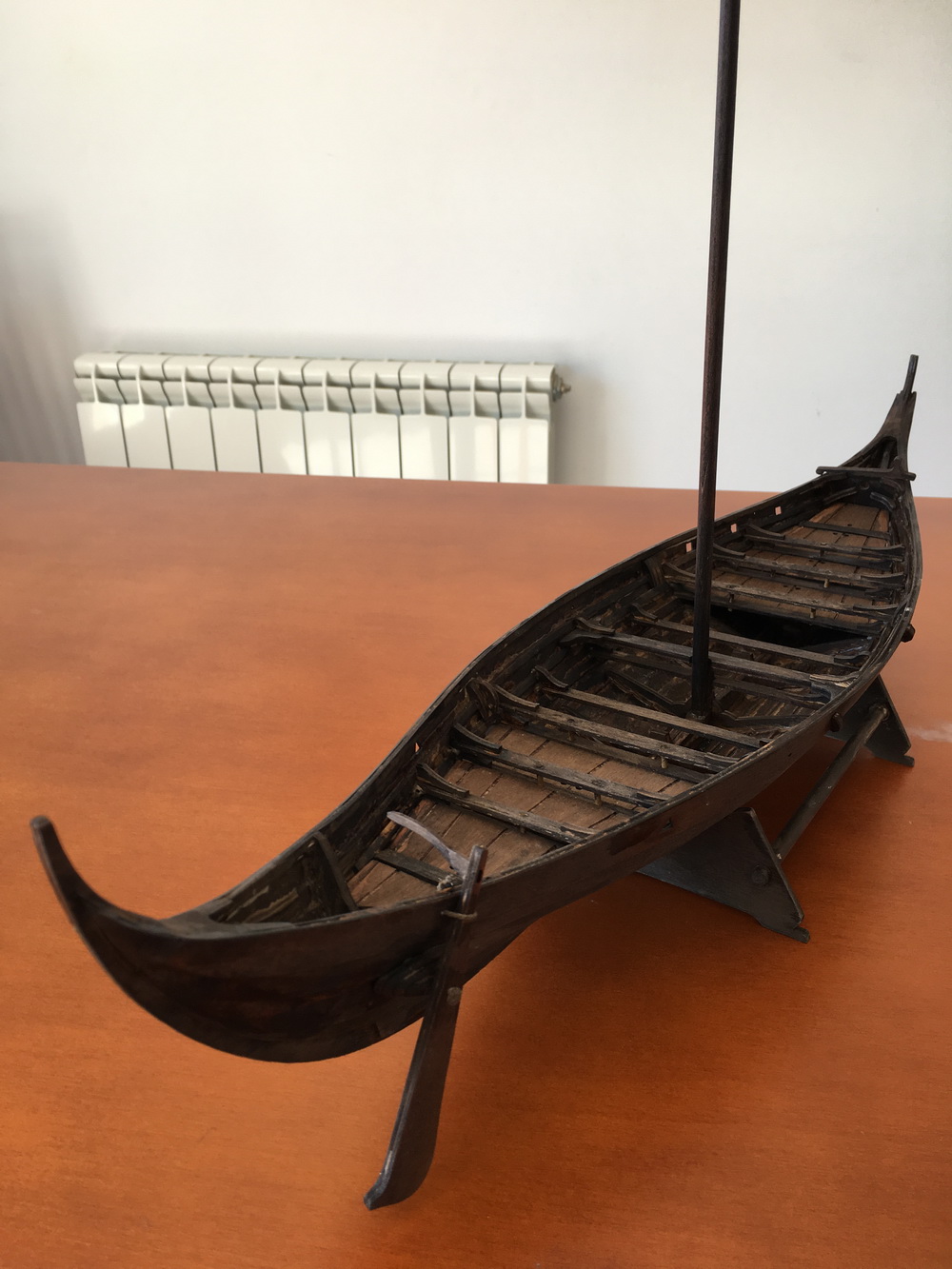

Bueno, he terminado lo que es el casco. Falta coser la vela y colocar la jarcia, le he dado una mano de betún de judea, y parece como acabado de encontrar en el fiordo, quizá demasiado oscuro. En fin, parece que al final, y gracias a la ayuda de Leopoldo, terminaré esta maqueta.
Ángel

Enhorabuena, te ha quedado muy bien y muy real. Se merecería alguna foto más, pero al ser muy oscuro el casco , si haces la foto con fondo blanco no se va a apreciar bien el casco, busca un fondo menos luminoso.
Si colocas la vela formando ángulo agudo con la quilla en vez de perpendicular te quedará mejor, al menos para mi gusto. Los veleros solo van con la vela perpendicular una pequeña parte de su navegación, el resto lo hacen con la vela más o menos angulada.

Gracias Leopoldo, así voy a colocar la vela, cuando la tenga preparada. Entonces pondré más fotos e intentaré que el fondo sea más adecuado.
