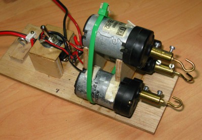

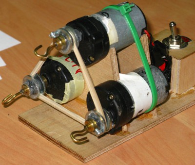

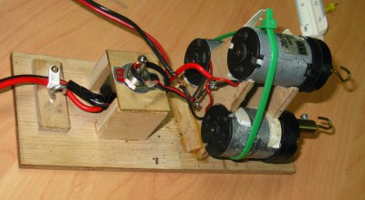

He olvidado las fotos. Aquí están los del carro fijo, uno de ellos da menos vueltas que los otros dos es el que estuvo en el carro móvil y que ha girado menos.

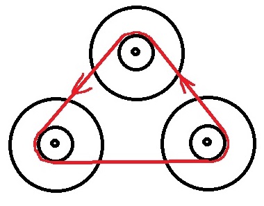

Abundando en lo que dice Cayetano, si no quieres rehacer el conjunto, puedes probar uniendo los ejes de los tres motores tal y como están ahora con una misma correa (una goma puede valer).
A lo mejor tienes que poner una polea en cada eje para que aumente el diámetro y la goma actúe mejor, pero no sería difícil.
El motor más rápido "tiraría" de los dos más lentos y los tres motores igualan sus velocidades.
Incluso puedes volver a poner el motor que se quemó -si gira libre- de manera que gire solidario tirado por los otros dos. Aprovechas el tercer motor que desmontaste del carro móvil.

Hola FJavier muchas gracias por el consejo. La primera colchadora que tuve motorizada era con piñones dentados. Sus ejes pasaban por tubos de latón y todo ello iba montado en un contrachapado de 12 mm. Los piñones eran rectos, de plástico y les daba grasa silicona. Aquello funcionaba pero hacía ruido y al ser sordo de un oído soy extremadamente susceptible al ruido, Por eso pensé que la solución era eliminar los piñones y dió buen resultado. Los motores tenían diferencias de velocidad muy pequeñas (medidas con el cuentavueltas de aeromodelismo) y la máquina funcionaba bastante bien y sobre todo casi no hacía ruido por lo que podía estar trabajando sin que me molestara. Así me hice unos 200 m. de cabo.
La solución de piñones y ruedas dentadas me parece excelente, pero la alineación de los ejes y rodamientos o casquillos que habrá que poner me parecía un poco difícil para mí. Hoy estoy mejor equipado y quizás sí me saldría.
Efectivamente con un motor va justo aunque no tiene que arrastrar los inducidos de los otros dos porque como llevan reductora he suprimido un piñón y solo giran los ejes.
Así que le he puesto dos y va justo pero va.
Hola Cayetano. Gracias por tu interés. La máquina funciona perfectamente, actúan dos motores y del otro solo se mueve el eje, no el motor.
la transmisión es justita, por simplificar me limité a pegar una tira de lija al agua sobre los ejes de latón de 10 mm. de diámetro para que no resbalen las gomas y pegar unas arandelas con cyano.
He hecho unos cabos de 4,5 metros y han salido bien-
