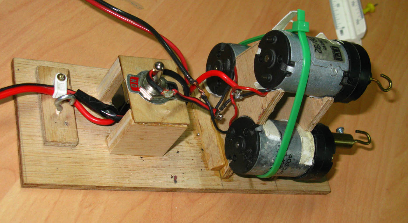

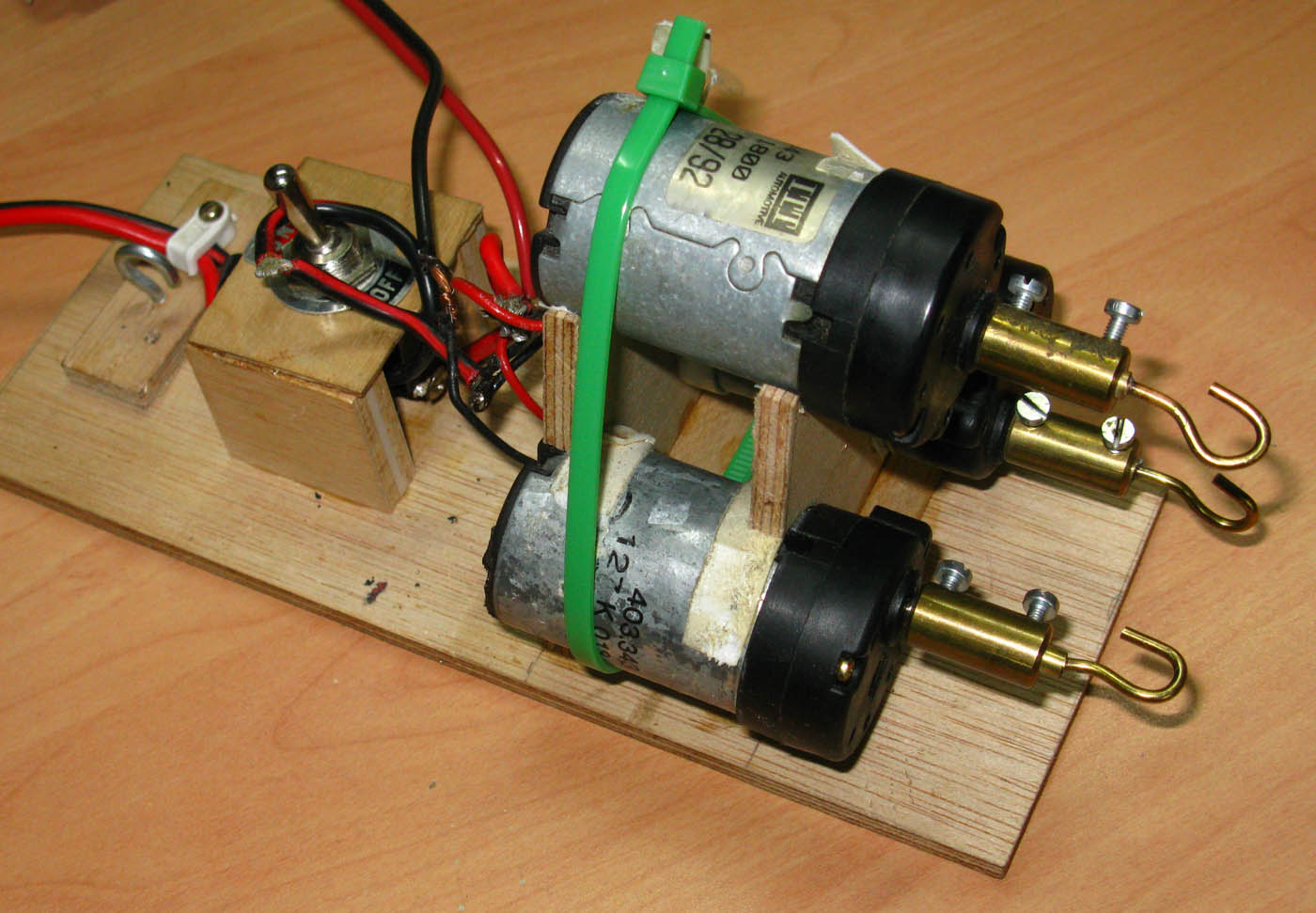

Hola, el otro día conecté por error a 220 v. la colchadora de 16 v. y se estropeó un motor de los tres que forman el carro fijo de la colchadora.
Como el del carro móvil era exactamente igual lo puse en lugar del que se había estropeado.
Pongo la máquina en marcha y resulta que el motor que ha pasado del carro móvil al fijo da la mitad o menos de vueltas que los otros dos.
Repaso conexiones y soldaduras y sigue igual.
No encontrando explicación supongo que al haber rodado dos o tres veces más los motores del carro fijo que el del móvil ofrecen menos resistencia al giro que el que estaba en el carro móvil, compruebo que es así a mano.
Estos motores llevan una reductora con piñones helicoidales uno de ellos una corona de acero y el resto de nylon. Examinados con lupa las tres reductoras son iguales.
Los motores son de marca SWF y llevan la mención ITT Automotive y las siguientes cifras: 403.393
127K 1800 16V. DC 28/92.
Fueron un poco caros pero son muy silenciosos y la máquina funcionaba muy bien. Los compré en Casa Reyna hace unos 12 años.
La pregunta es : ¿ Un prolongado rodaje del motor que va lento, que iguale aproximadamente la diferencia de funcionamiento, podría poner en igualdad de giro los tres motores?
En el caso probable de que la respuesta sea negativa ¿ qué motores me recomendais que no cuesten 45€ cada uno como estos?
Mensajes: 5985
Re: Motores de colchadora
He olvidado las fotos. Aquí están los del carro fijo, uno de ellos da menos vueltas que los otros dos es el que estuvo en el carro móvil y que ha girado menos.

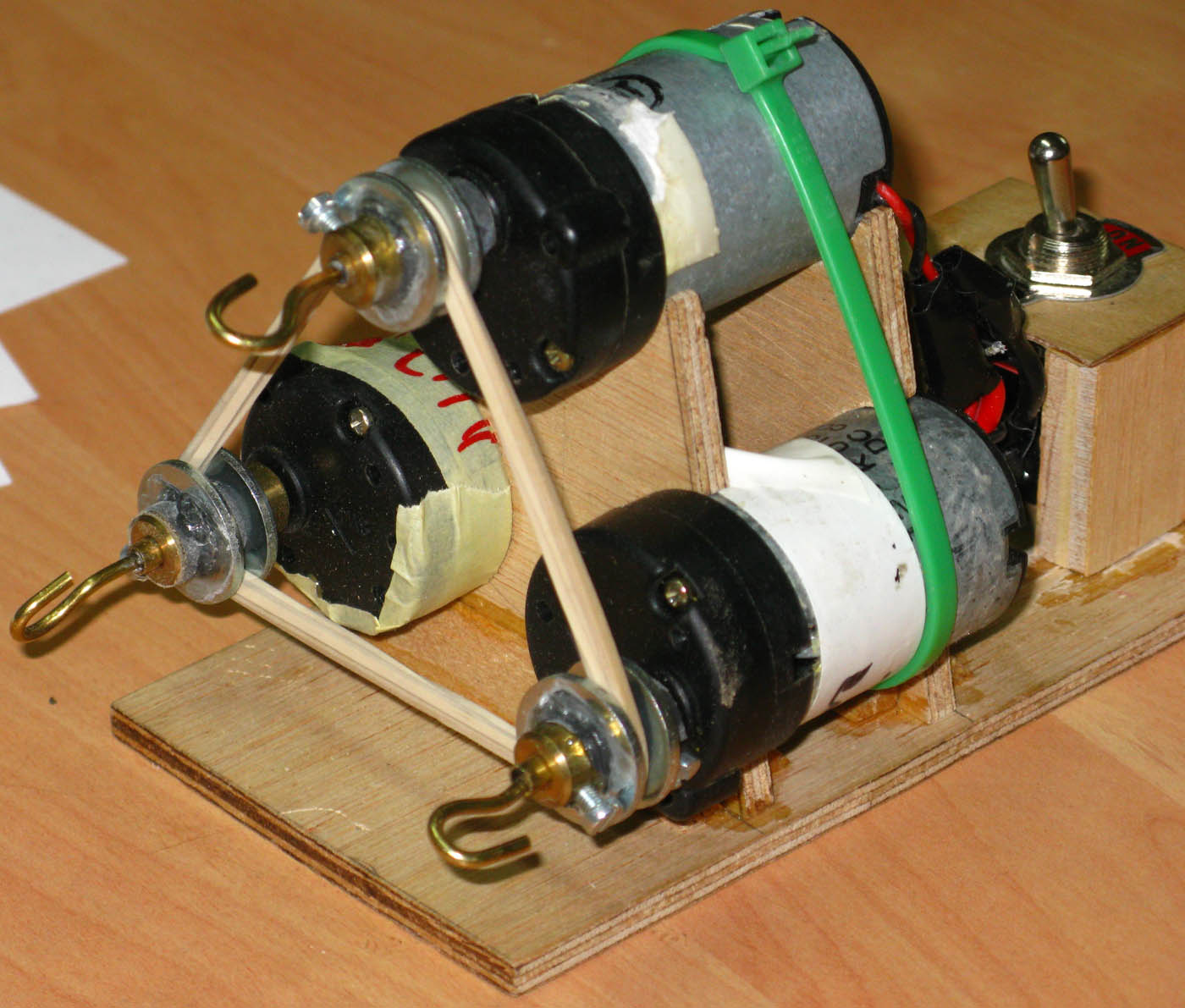

Hola FJavier muchas gracias por el consejo. La primera colchadora que tuve motorizada era con piñones dentados. Sus ejes pasaban por tubos de latón y todo ello iba montado en un contrachapado de 12 mm. Los piñones eran rectos, de plástico y les daba grasa silicona. Aquello funcionaba pero hacía ruido y al ser sordo de un oído soy extremadamente susceptible al ruido, Por eso pensé que la solución era eliminar los piñones y dió buen resultado. Los motores tenían diferencias de velocidad muy pequeñas (medidas con el cuentavueltas de aeromodelismo) y la máquina funcionaba bastante bien y sobre todo casi no hacía ruido por lo que podía estar trabajando sin que me molestara. Así me hice unos 200 m. de cabo.
La solución de piñones y ruedas dentadas me parece excelente, pero la alineación de los ejes y rodamientos o casquillos que habrá que poner me parecía un poco difícil para mí. Hoy estoy mejor equipado y quizás sí me saldría.
Efectivamente con un motor va justo aunque no tiene que arrastrar los inducidos de los otros dos porque como llevan reductora he suprimido un piñón y solo giran los ejes.
Así que le he puesto dos y va justo pero va.
Hola Cayetano. Gracias por tu interés. La máquina funciona perfectamente, actúan dos motores y del otro solo se mueve el eje, no el motor.
la transmisión es justita, por simplificar me limité a pegar una tira de lija al agua sobre los ejes de latón de 10 mm. de diámetro para que no resbalen las gomas y pegar unas arandelas con cyano.
He hecho unos cabos de 4,5 metros y han salido bien-
