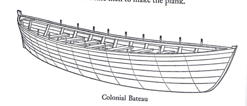

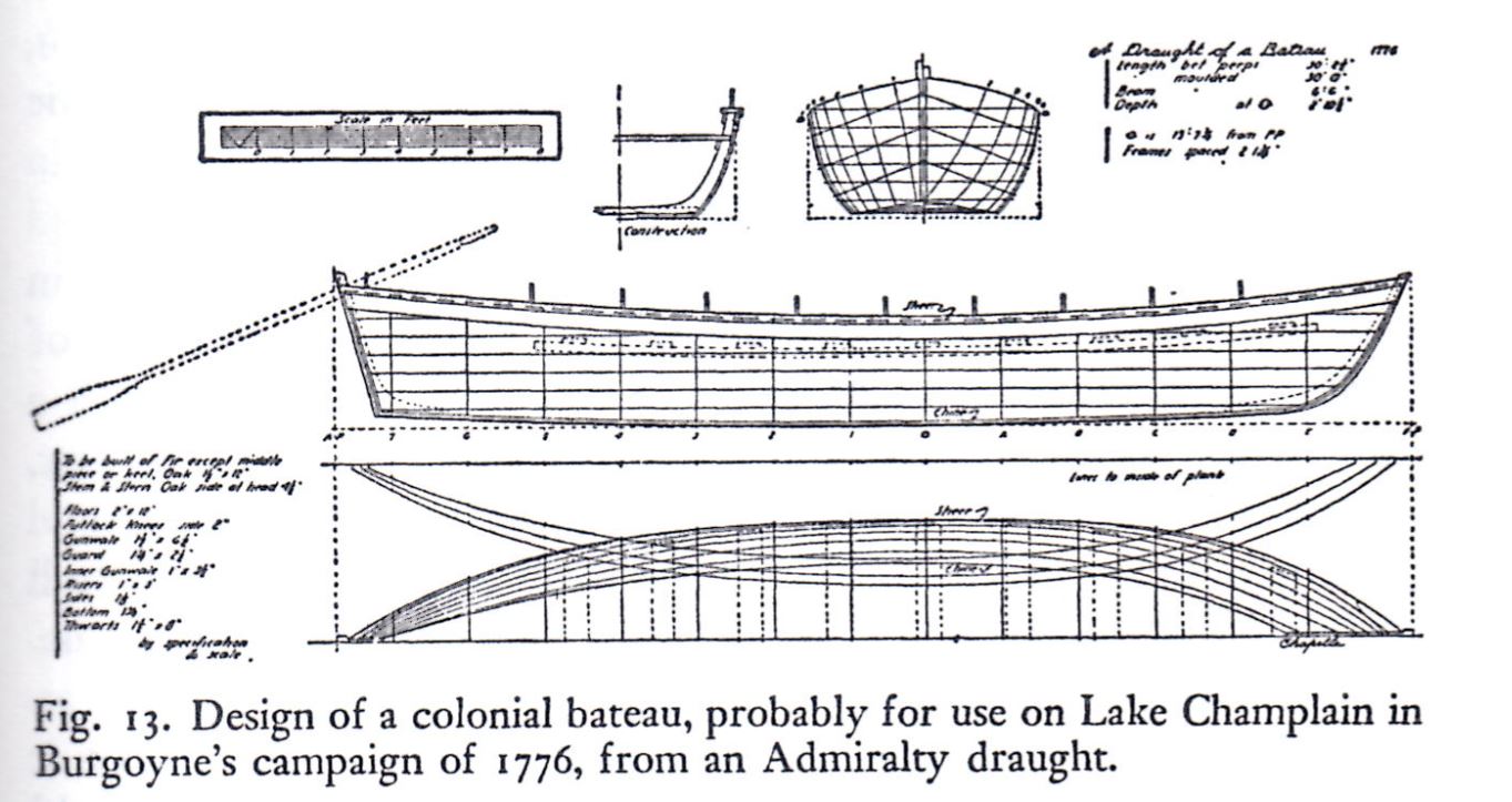

Por si sirviera, Chapelle en su "American small sailing craft" habla de un bateau colonial, en concreto uno de 1776. No es exactamente igual.

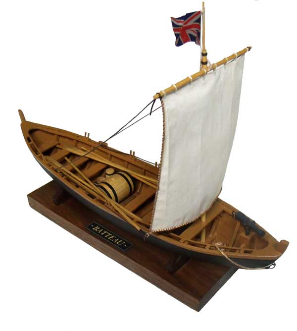

Esta página igual os sirve de algo.
http://www.mountvernon.org/the-estate-g ... e-batteau/" onclick="window.open(this.href);return false;
En la página http://modelshipbuilder.com/page.php?178" onclick="window.open(this.href);return false; han desarrollado unos planos de un “Batteau” aunque es posterior. Hay unos planos para descargar el modelo, yo lo he hecho y es muy sencillo.
http://www.modelismonaval.com/foro/view ... it=batteau" onclick="window.open(this.href);return false;

Migue, perdona no había abierto todo tu mensaje y había olvidado que hiciste el Bateau.
No sé si tu técnica, que está muy bien, es aplicable a la escala 1/48 , teniendo en cuenta que las miniaturas no se me dan nada bien.
Muchas gracias
Muchas gracias

Os paso reescalado a 1:48 el "colonial bateau" (1 pie = 304,8 mm). Se obtiene un bote de unos 193 mm de eslora si imprimís el pdf a tamaño real. En la caja de cuadernas, puede haber alguna confusión con las cuadernas centrales 1, 2, A, pero la maestra 0 es distinguible. La secuencia de cuadernas es, de proa a popa: E, D, C, B, A, 0 (maestra), 1, 2, 3, 4, 5, 6 y 7.
El resto de cuadernas creo que se puede trabajar con ellas y tienen un ancho que parece manejable, a juzgar por la sección de la cuaderna maestra que aparece.

Gracias Carlos, se ve un poco mejor, aunque todavía es poca definición.Los costados son demasiado curvos para ser un forro de cuatro tablas por costado, lo que viene en el dibujo son las vagras no las tracas.
